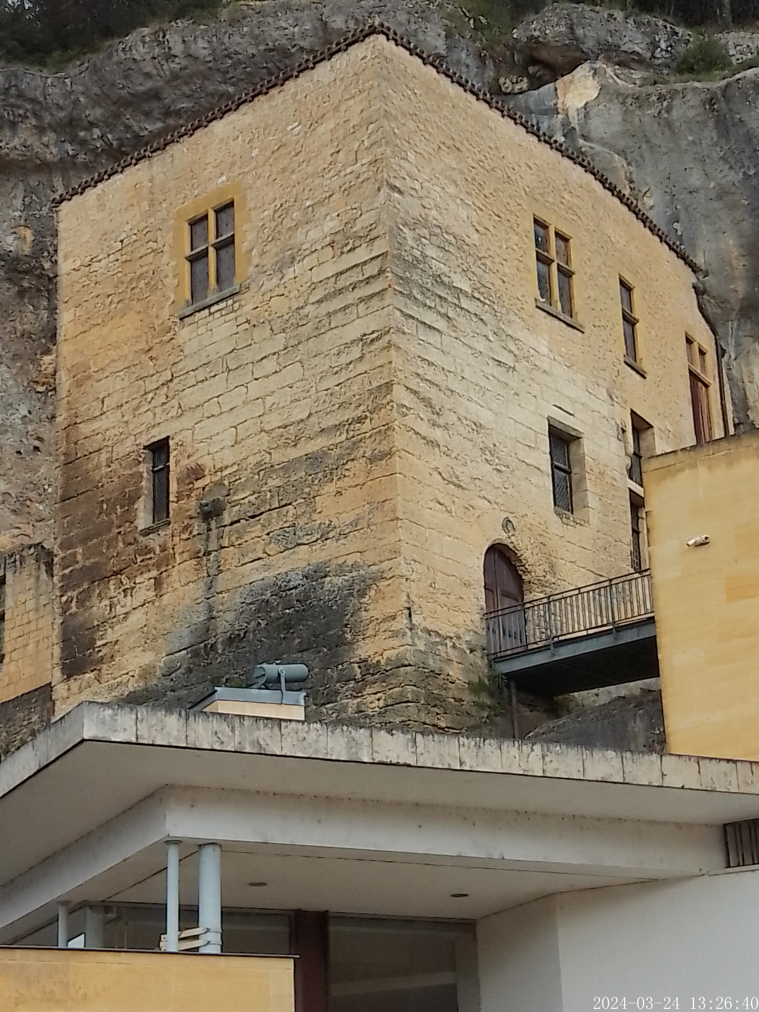

La tour carrée du château des Eyzies de Tayac, en Dordogne, est construite avec une alternance de pierres très longues, plus de deux mètres, et de pierres plus petites, environ 70 cm. Je soupçonne que ça  pourrait avoir été dans un but parasismique car le château est bâti sur une faille sismique, ce qui avait posé question pour la construction du nouveau musée national de préhistoire, juste à côté du château, mais elle est considérée comme une faille peu active.
Les cartes postales anciennes datent les plus anciennes parties du château du 11ème ou du 12ème siècle et justement, on a mémoire de deux gros séismes dans la région au 11ème siècle :
-en 1059, Saint Maixent (Deux Sèvres). Un tremblement de terre détruit l'Abbatiale. Les habitants, effrayés, s'enfuient dans la forêt de Vouvant.
-en 1083, Poitiers (15 novembre) "Un grand tremblement de terre détruit une grande partie de la ville de Poitiers et l'église sainte Radegonde"[8]
https://fr.m.wikipedia.org/wiki/Liste_des_séismes_historiques_en_France
Je cherche des murs construits ainsi avec une alternance de pierres très longues et de pierres plus petites, pour comparer, et recenser s'ils sont dans une zone sismique, de manière à évaluer la vraissemblance de mon hypothèse.
Je cherche des exemples de murs comparables en Europe et au Proche-Orient, mais aussi dans le reste du monde, et qu'elle que soit l'époque de leur construction.
Merci.

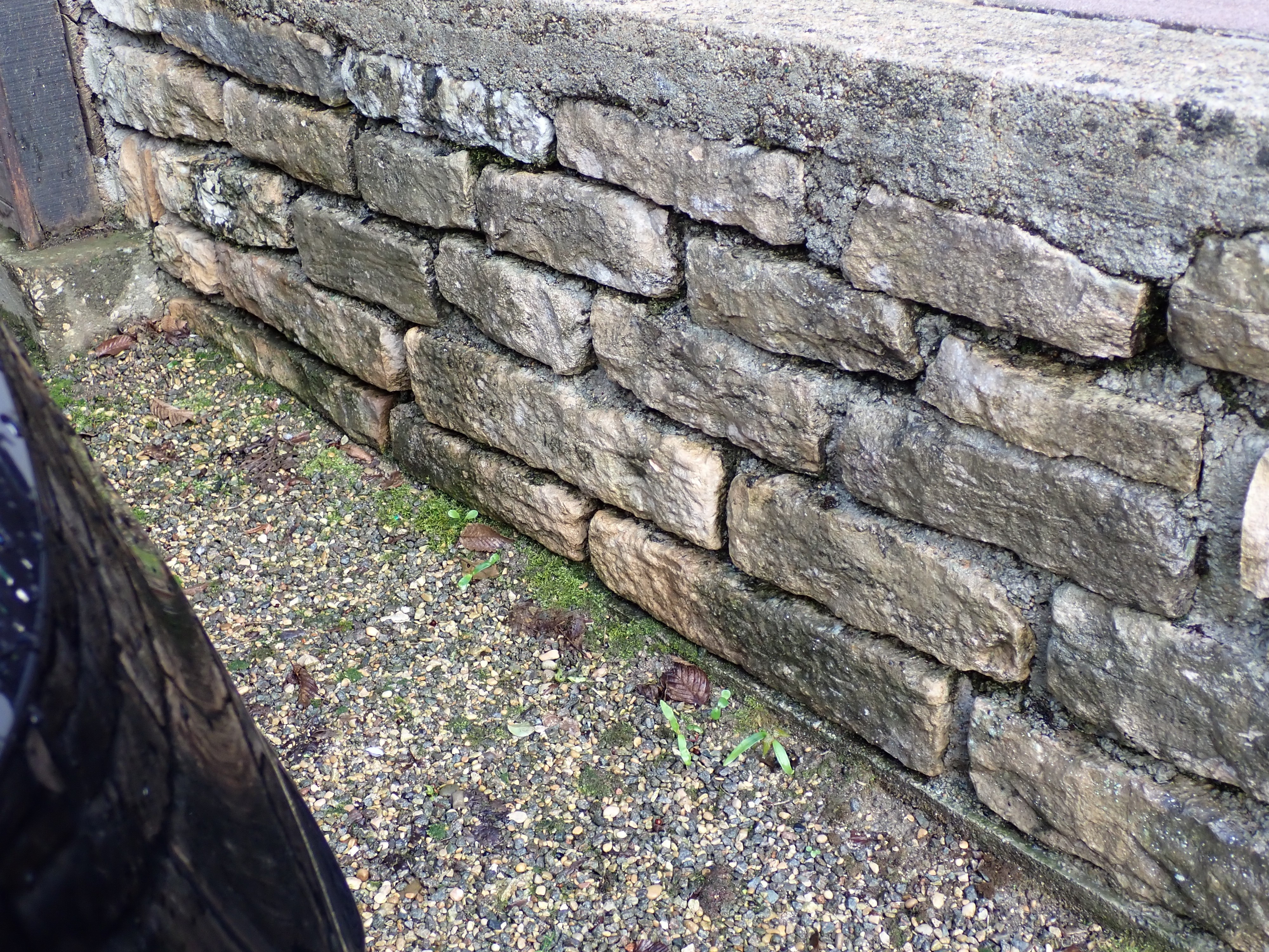

Sur un petit mur de soubassement qui j ai monté il y a fort longtemps :suer:, j avais commencé par mettre les grosses en premier pour une question "pratique"
se qui est logique vu le poids...

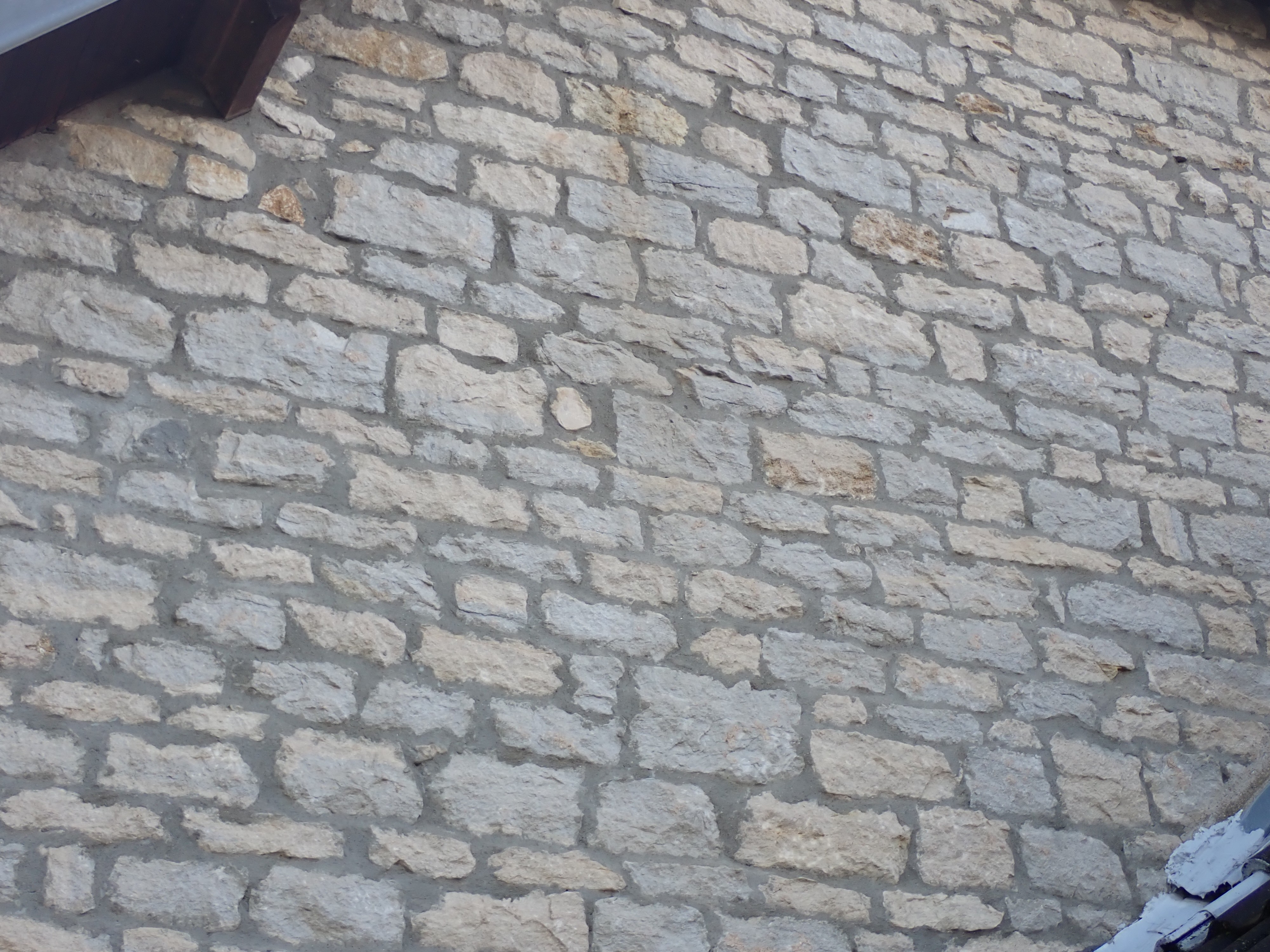

Pour la seconde photo les pierres semblent mises en alternance , millefeuille Grosse /petit ?
Est ce une coïncidence ,ou une manière de faire.
 Le mur a env :300ans

Mais rien de cette époque n'apparaît sur la photo ci-dessus.
Aux 11°-12° siècles, les murs été montés derrière des échafaudages de bois ancrés dans la maçonnerie. Après démontage, les bois étaient enlevés et laissaient des orifices appelés trous de boulin. Voir les murs du 12° siècle de la nef de l'église St Martin du village (laquelle ne s'est pas fissurée le moins du monde en 9 siècles).
Ici, pas de trou de boulin.
En outre, à l'époque romane, les 2 fenêtres du bas, contemporaines de la construction des murs d'origine, n'auraient pas été de forme rectangulaire.
Il est bien plus probable que cette tour a été élevée bien plus tard, au XVI° siècle, après les guerres de 100 ans.
Pour info: https://www.persee.fr/doc/pal_1145-3370_1990_num_2_1_985
Remarque: être fondé sur le rocher est déjà un  élément très favorable pour la résistance aux séismes!

Joli mur, et le rapport hauteur x longueur des pierres est intéressant. Est-ce qu'elles provenaient d'un ancien bâtiment ?
  Le 01/04/2024 à 15:42, fred39 a dit :
Expand
Ici, le rapport hauteur x longueur des pierres est beaucoup plus habituel. L'alternance de lits de maçonnerie de modules différents permet probablement de mieux répartir les contraintes que si on posait toutes les grosses d'abord et toutes les petites ensuite, mais c'est surtout en cas de pierres beaucoup plus longues que hautes que je soupçonne une possible précaution parasismique.

Non je l ai ai récupéré sur d ancien mur de soudainement

Tous a fait bonne déduction c est pour sa que j ai mis les grosses en bas
Merci pour la correction :super:
Votre petit muret est fort sympathique. Mais à mon avis une erreur dans la construction a été commise. Bien que vu sa faible hauteur cela n'aura pas de conséquence.
Si je ne me trompe pas vos pierres ont été posées en "panneresse", c'est à dire leur plus grande dimension est dans le sens de la largeur. Bref elles sont bien plus larges que profondes. Imaginez un mur de 3 mètres de hauteur avec un appareillage comme celui là; je ne lui donnerait pas 15 ans de vie.
La tour montrée plus haut a été reconstruite pour sa partie haute, en témoignent les fenêtres à meneaux qui sont apparues au 14éme siècle. L' appareillage des pierres est d'ailleurs différent de celui du bas.
Vous pouvez observer à partir de la chaine d'angle droite des pierres longues en panneresse (cf. ci dessus), dont la longueur devient la largeur de ce fait, et peu profondes.
Au dessus de ces pierres "longues" ont été posées des pierres aux faces plus étroites mais avec des profondeurs très certainement bien plus importantes. Elles sont mises en "boutisse". Ce système d'appareillage est toujours utilisé pour les construction en pierres, taillées ou pas, collées ou non.
L'alternance de petites et grandes n'est pas obligatoire, mais quand on a posé beaucoup de petites il est bien de poser une grosse pour compenser la faiblesse relative due à la multiplication des joints.
De même si on pose toute une assise , un ligne, de petites il est bien de poser dessus une ligne de plus grosses pour les mêmes raisons.
Pour bien faire il faudrait sur une même assise alterner les grosses et les petites.

Dans l'article on lit 1580. On est loin des années 1000.
"Remarque: être fondé sur le rocher est déjà un  élément très favorable pour la résistance aux séismes!" en fait ça dépend, il y a les effets de sites.
En plus sous une falaise, c'est pas forcément idéal.
