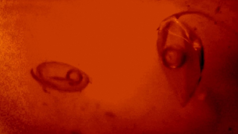

Suite à d'innombrables observations dans les ambres des Corbières afin d'y déceler toutes sortes d'inclusions, je suis tout récemment tombé sur ces curiosités .
Sortes de bulles tout à fait rondes présentes dans une enveloppe translucide ( tailles au alentours du mm)
c'est relativement différent des bulles d'air habituelles accompagnant ou pas, certains insectes .
Quelques résultats de recherches parlent de bulles de gaz emprisonnées dans une bulle d'eau "fossile" mais je ne suis pas sûr .
Mon binôme de recherche a émis l'hypothèse d'un "pet d'insecte" fossilisé :mortderire:
Si des spécialistes ( ou pas ) de l'ambre peuvent me renseigner ......
il y a 39 minutes, Pierre-Volante a dit :
Bonjours. c'est des libelle.
def: Bulle gazeuse et mobile, qui se trouve à l'intérieur d'inclusions fluides
Merci beaucoup ! donc je me range vers cet avis d'identification
Oui, inclusions fluides biphasées. Je ne connaissais pas le nom de "libelle" mais c'est tres poetique.
Tu peux essayer le congélateur, voir s'il apparait de la glace a -10, ce donnerait une idée de la salinité de l'eau.
Il y a 3 heures, fred39 a dit :
Bonjour
De l eau serait encore présente a l intérieur !,après des millions d années c est incroyable .
C'est fréquent dans les minéraux, de l'eau piégée dans le réseau lors de la croissance.
Pour de l'ambre, c'est un peu plus compliqué d'imaginer un mécanisme de piégeage et surtout d'expliquer la formation des bulles.
Il y a 14 heures, phoscorite a dit :
Salut Daniel, je ferai ce test si j'en retrouve car cela semble encore plus rare que les insectes et j'ai peur qu'au congélateur le morceau n'éclate ....

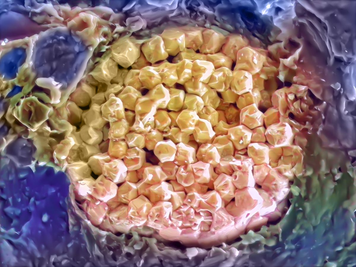

image.thumb.png.4ebb7ea464a38b29c72e7fe803a1517b.pngJ ai trouver sa :Framboides de pyrite abritant des bulles contenant de l eau de mer de 390 millions d année incroyable !! J en apprend tous les jours avec  le forum :hi:

Le 31/03/2024 à 19:48, phoscorite a dit :
Le liquide de ces inclusions n'est pas inchangé depuis 100 millions d'années.
j'ai deux expériences simple et non destructive à proposé!
https://fr.wikipedia.org/wiki/Inclusion_fluide
pourquoi cela ne marche pas pour l'ambre:
- Ou est passer l'eau qui était dans les tissues des inclusions Animals? ce sont des momies et pas de la bouillie!
https://journals.openedition.org/techne/7026-"
’ambre provient d’une oléorésine végétale sécrétée par voies aériennes ou souterraines11. La résine est majoritairement composée de terpènes, mais aussi de sève, d’acides et d’huiles12. Dès leur formation, les sécrétions s’oxydent et se déshydratent par évaporation des fractions volatiles odorantes. Les fractions non volatiles, qui se manifestent sous forme de substances molles et collantes, durcissent et se stabilisent graduellement sous forme d’ambre par un processus de polymérisation13.
14 Santiago-Blay et Lambert, 2007.
15 La fossilisation est un processus de substitution d’une matière par une autre avec une modification (...)
11Lors de la maturation de l’ambre, qui s’étend sur des millions d’années, d’autres processus ont lieu comme l’isomérisation, la réticulation et la cyclisation. Ces modifications s’opèrent sous l’eau en situation anaérobie, et sous certaines conditions élevées de pression et de chaleur14. Ce phénomène est d’ailleurs interprété à tort comme une fossilisation. L’ambre ne se fossilise pas, mais subit une modification structurale de ses composés chimiques qui lui confère de nouvelles propriétés15."
Deuxième expérience:
@alex.tre, refais une photo dans un an, dans deux ans, puis trois. tu constatera que le volume de la phase gazeuse augmente, et inversement, pour la phase liquide.
il y a 8 minutes, alex.tre a dit :
Et bien merci pour ce complément d informations,je tâcherai d y penser, je vais y ajouter un pense bête...
J'ai édité mon dernier message!
;) j'aime ta façon d'explorer l'ambre Cénomanien de l'Aude, çà me change
