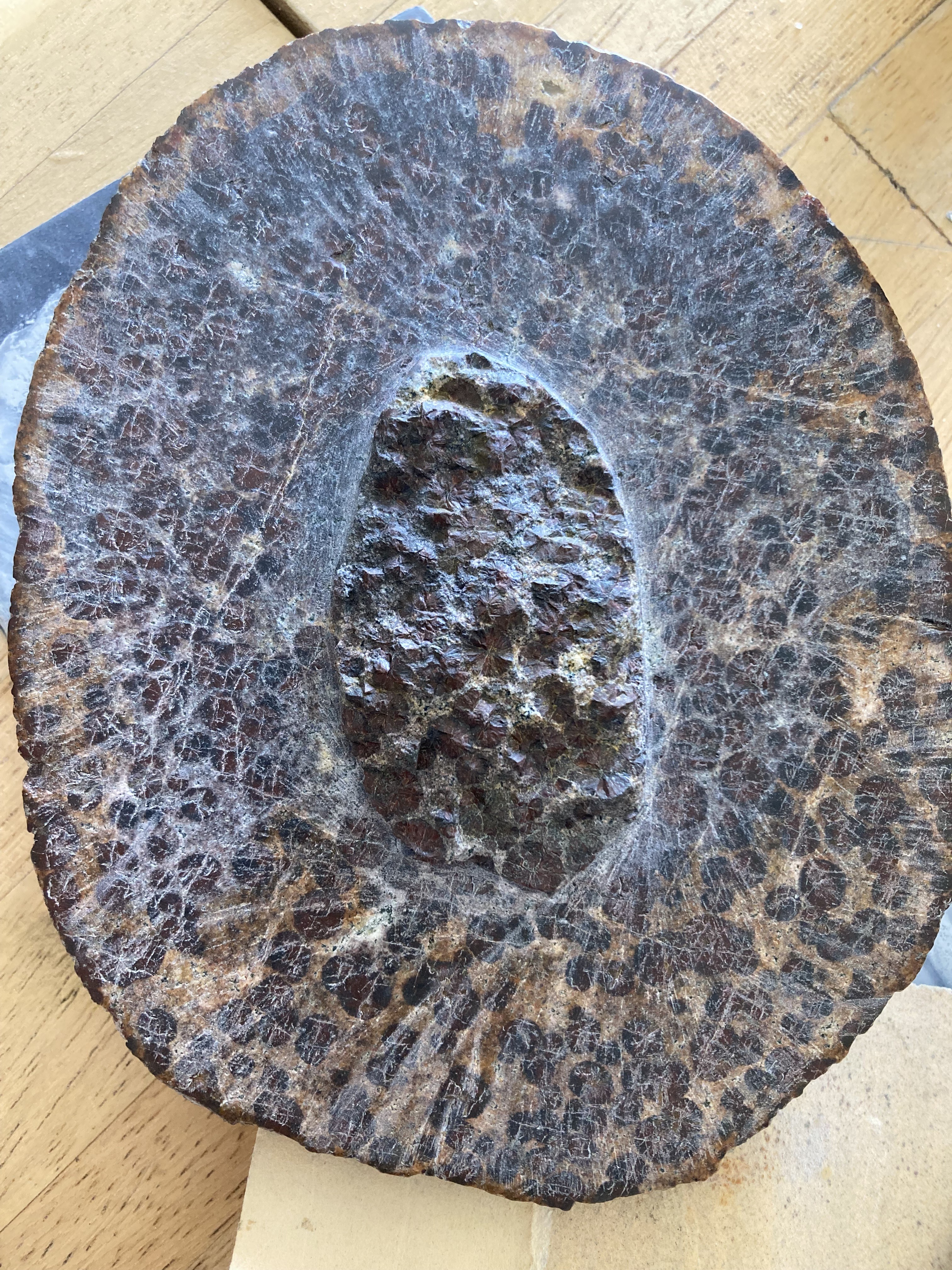

Bonjour

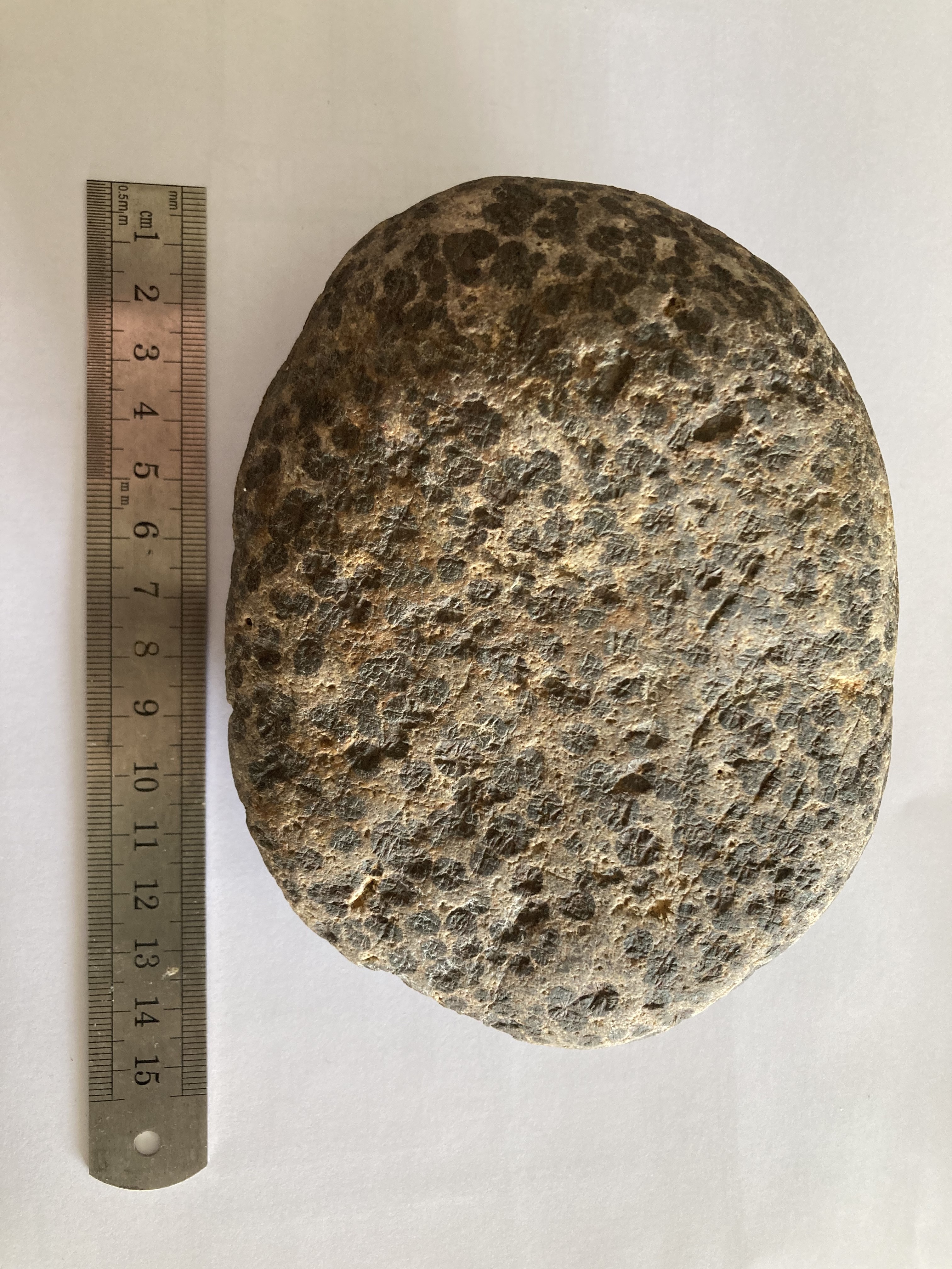

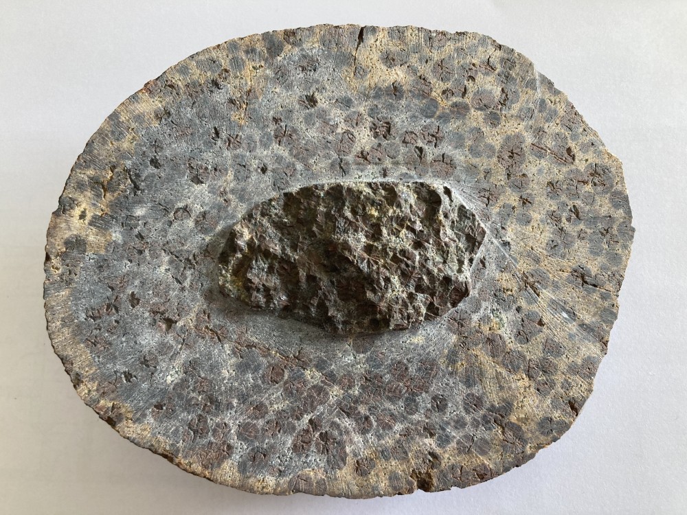

qui peut m'aider à donner un nom à cette pierre ?
découpée à la disqueuse, terminée au burin/marteau
extrêmement dure j'ai du mal à la poncer
elle pèse coupée = 932g  mesure 13.5L x 10.5l x 6.5h
extérieurement elle est foncée avec des taches
et à l'intérieur elle très jolie
ses grains ronds sont étoilés
merci pour vos informations
IMG_7029.HEIC
Il y a 1 heure, Alexminéral a dit :
Eclogite, les pierres sont des Grenats ???
en effet j'ai regardé les photos d'eclogite et ça y ressemble bcp

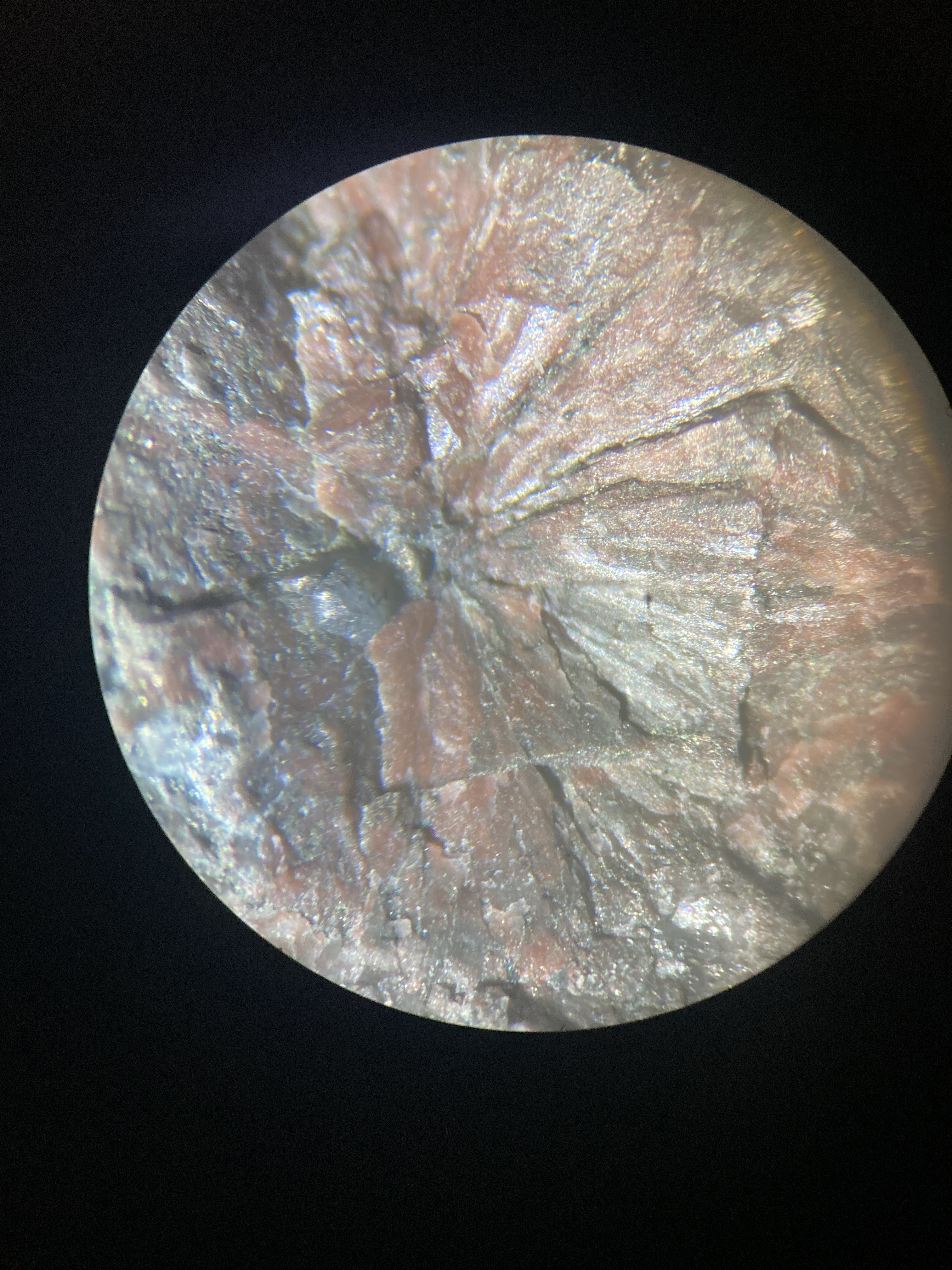

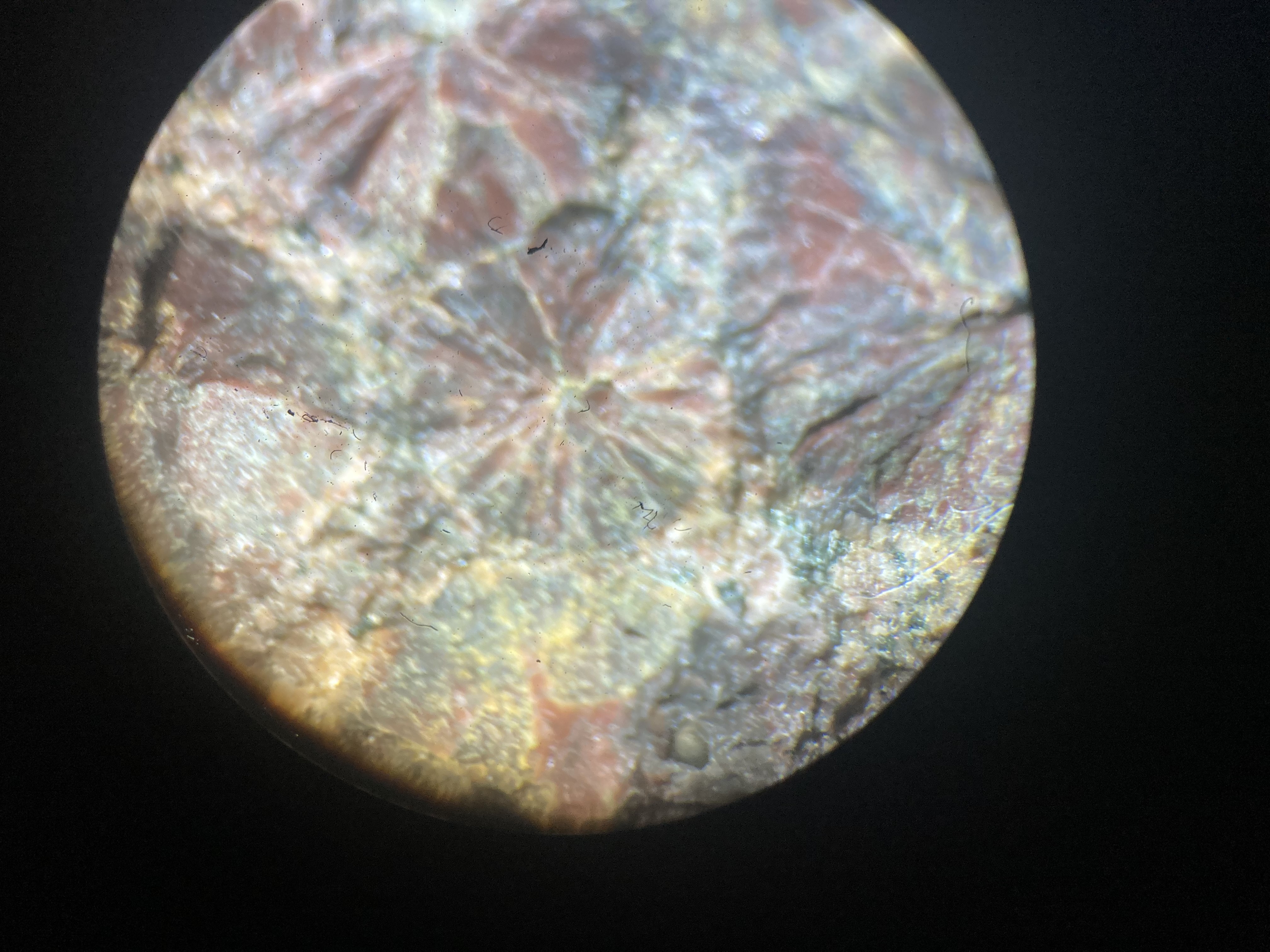

il y a aussi du matériel translucide avec des arêtes
je ne sais pas si les "boutons" sont des grenats radial, rond mais en écailles à l'arrachement le grenat si c'en est un fait un dôme
au ponçage c'est vraiment très difficile d'ailleurs on voit les rayons de la disqueuse mm par mm
et je n'arrive pas à niveler j'essaierai dans la semaine avec ma miniplex
regardez les photos complémentaires si ça peut répondre au 3x?
merci
il y a 59 minutes, grenat66 a dit :
Même avis que @Alexminéral... pourquoi pas.
Bon courage pour le polissage, le résultat pourrait-être sympa
Si j'arrive à lisser "poli miroir" l'anneau sans toucher au centre, promis je fais des photos
Il y a 13 heures, BUT a dit :
Peut-être une variolite, avec les billes à structure fibroradiée de feldspaths (et autres minéraux) teintées en rouge par de l'Hématite.
+1 pour une structure sphérulitique issue de la recristallisation d'une roche volcanique.
Mais pour la nature originelle, je la trouve bien claire pour ce qui aurait été initialement un basalte.
il y a 5 minutes, fred39 a dit :
J avais tous faut..........Désoler !
Faut pas. Je pencherais pour une rhyolite ou une dacite qui a recristallisé.
On y verra nettement mieux sur une surface sciée et polie. Et il faudra chercher le quartz pour savoir ce que c'était.

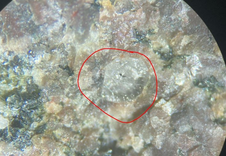

Et pour le quartz, il me semble en voir :Capturequartz.JPG.8ab0e9be2bcda72649239a05bdc7e522.JPG
il y a une heure, jean francois06 a dit :
Ça m'avait traversé aussi.

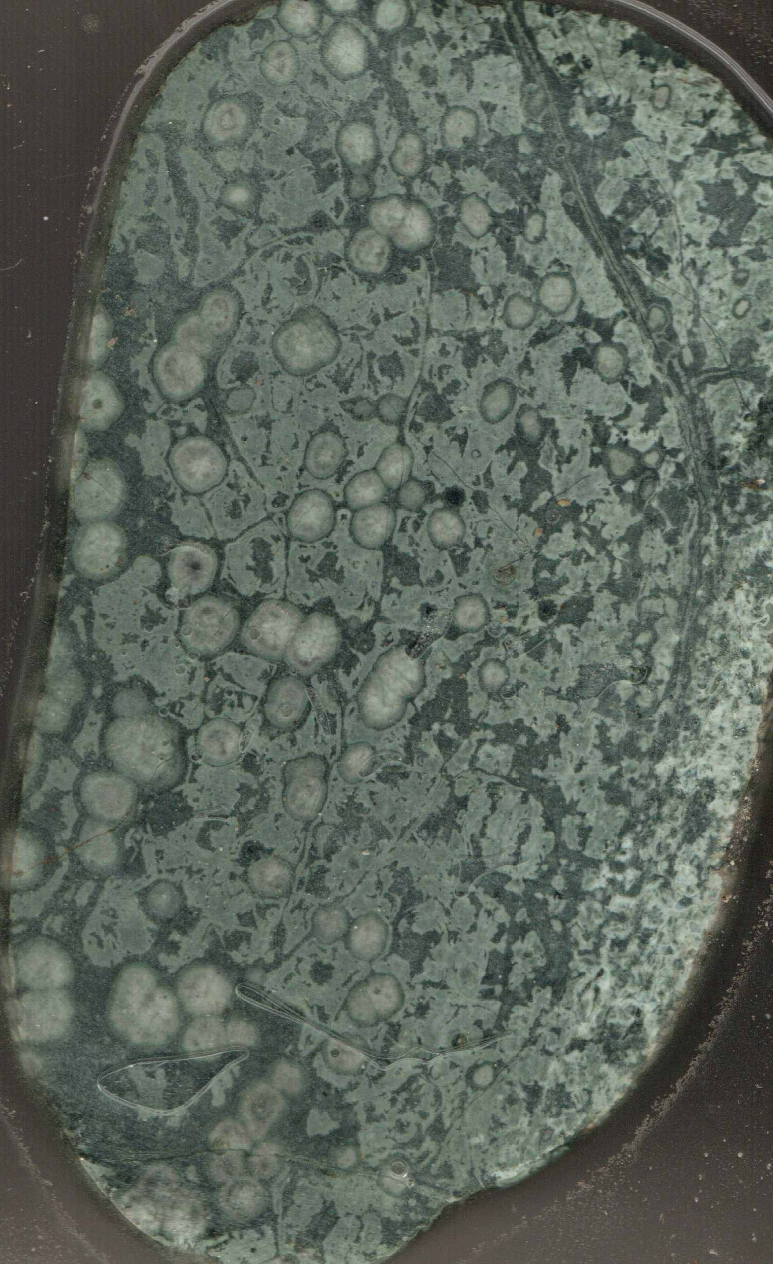

Pour les variolites de la Durance, ou ce qui vient du Chenaillet, il me semble que les sphérulites sont un peu patatoïdes et de taille plus variable, bref moins régulières que celles de @muriel
Exemples :

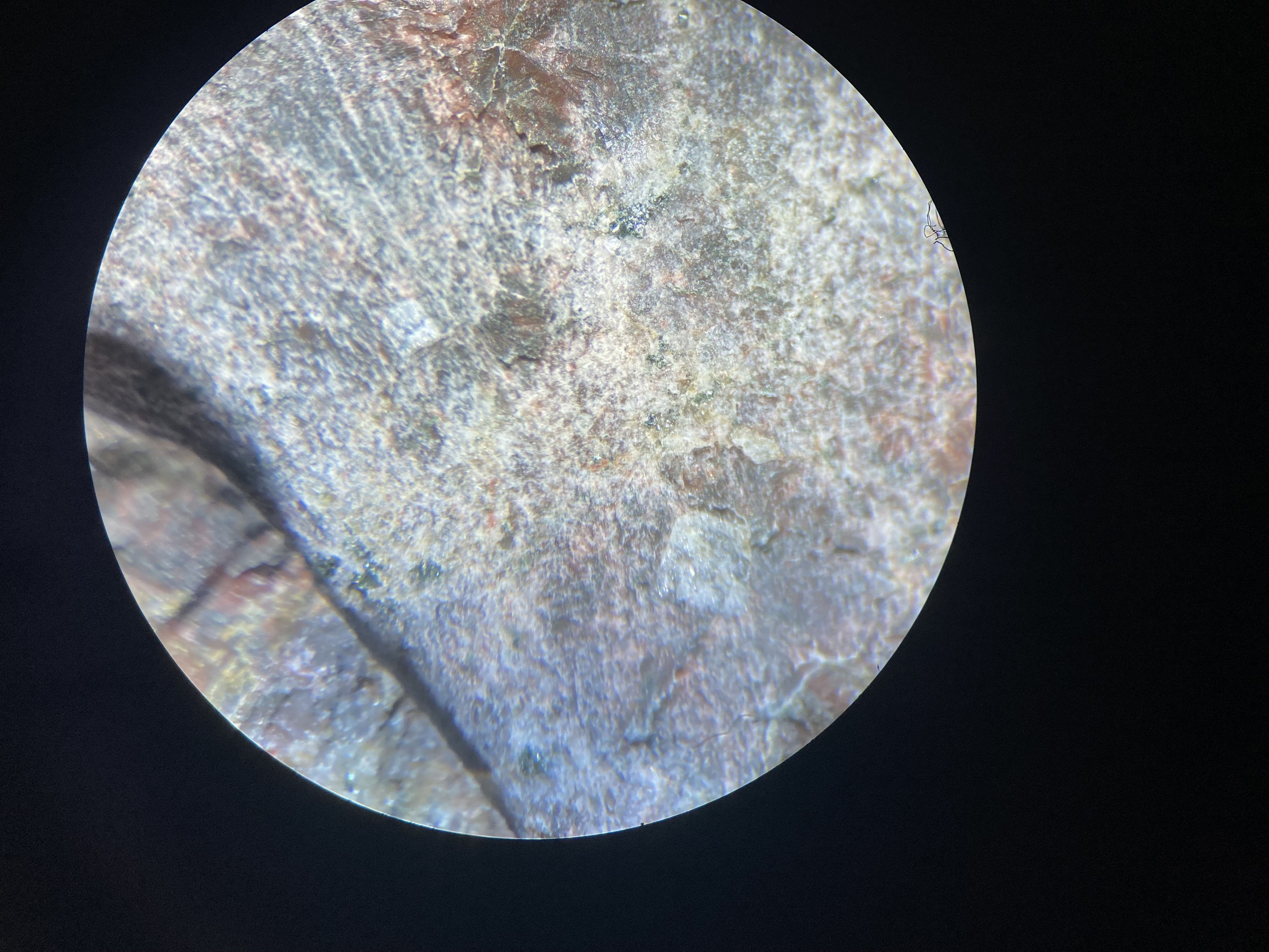

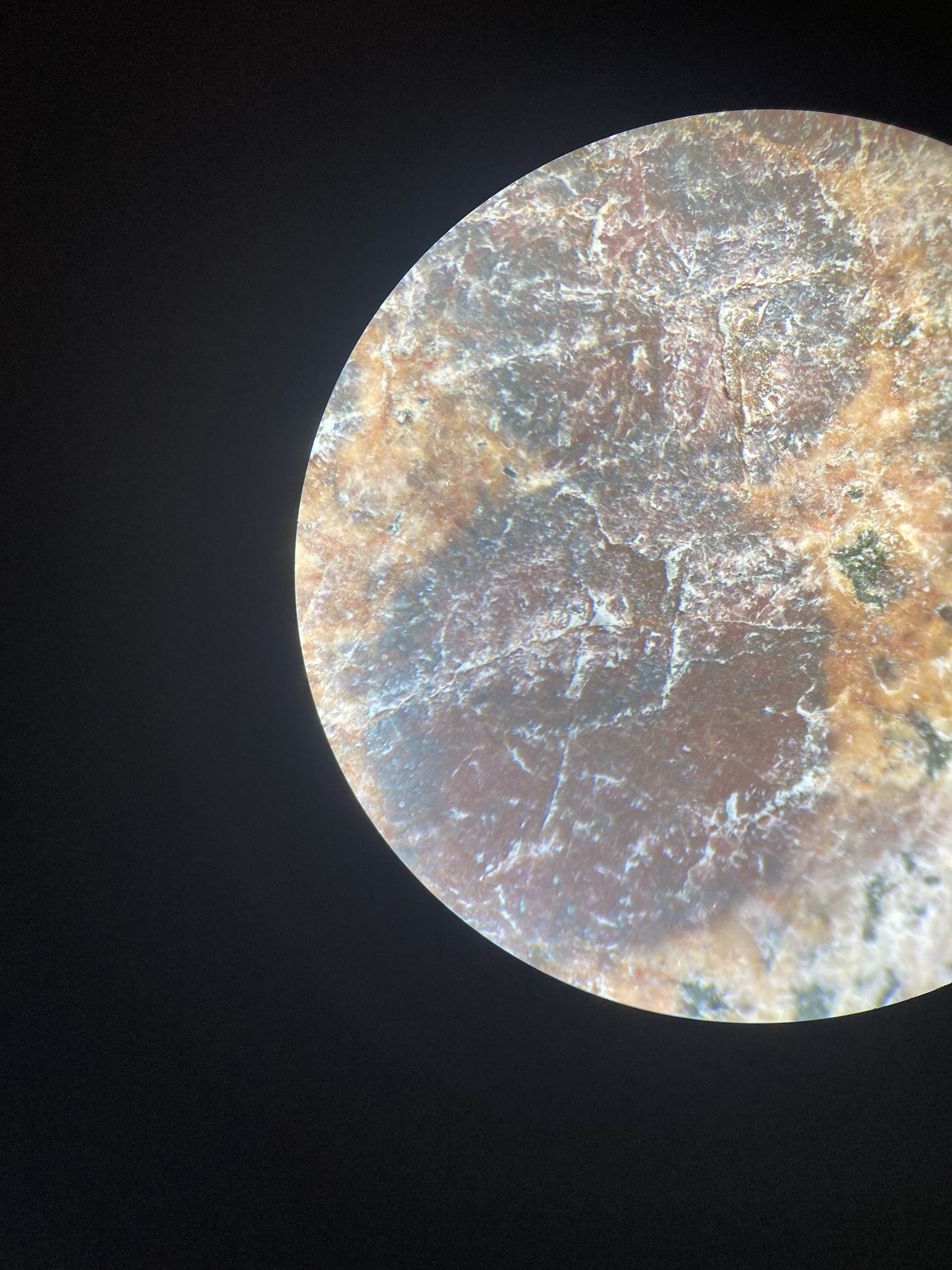

Pour les autres commentaires la couleur de la variolite semble avoir des taches claires sur cette pierre les taches sont foncées et sans auréoles autour. Je vais aller voir le lien proposé

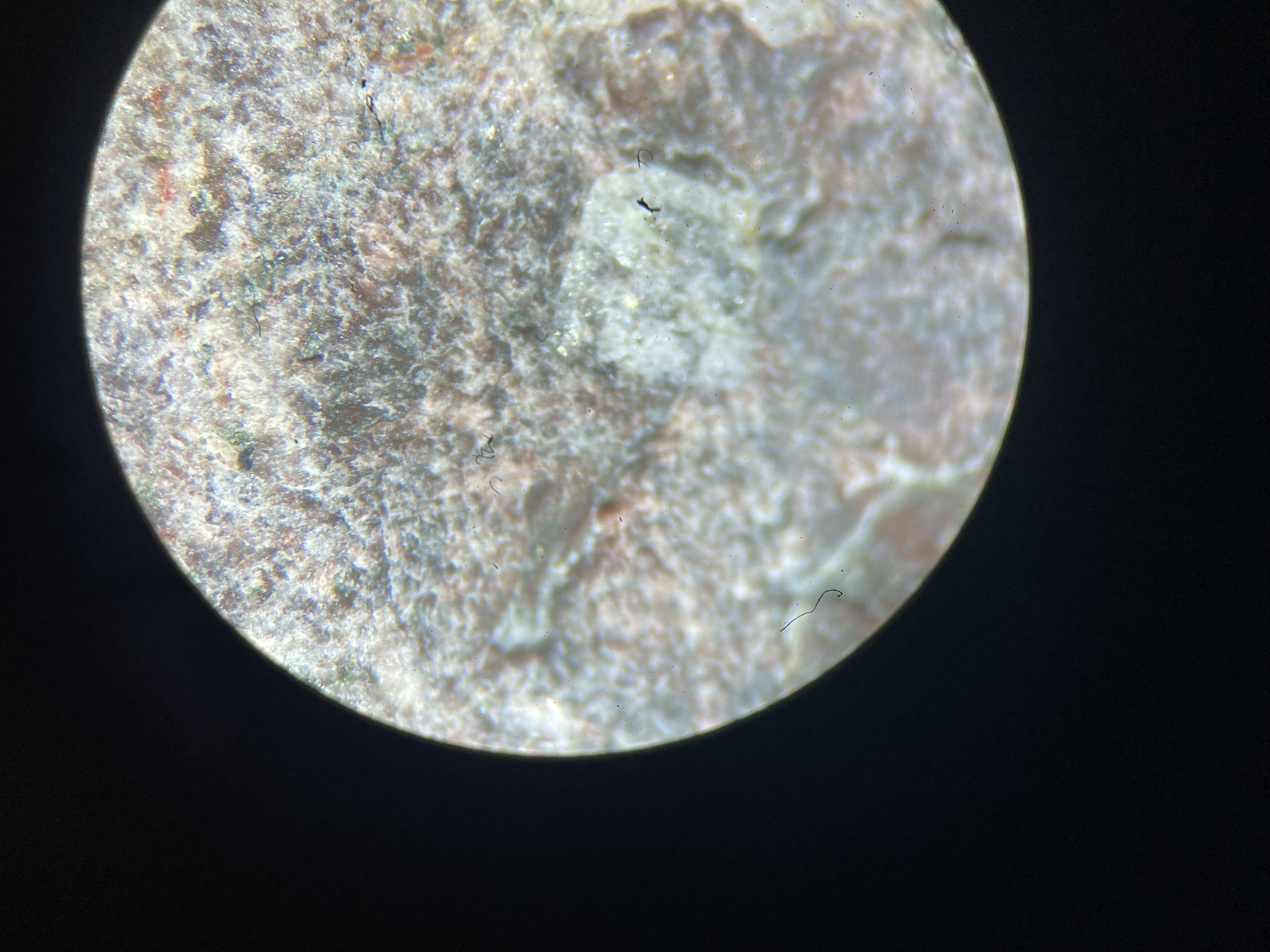

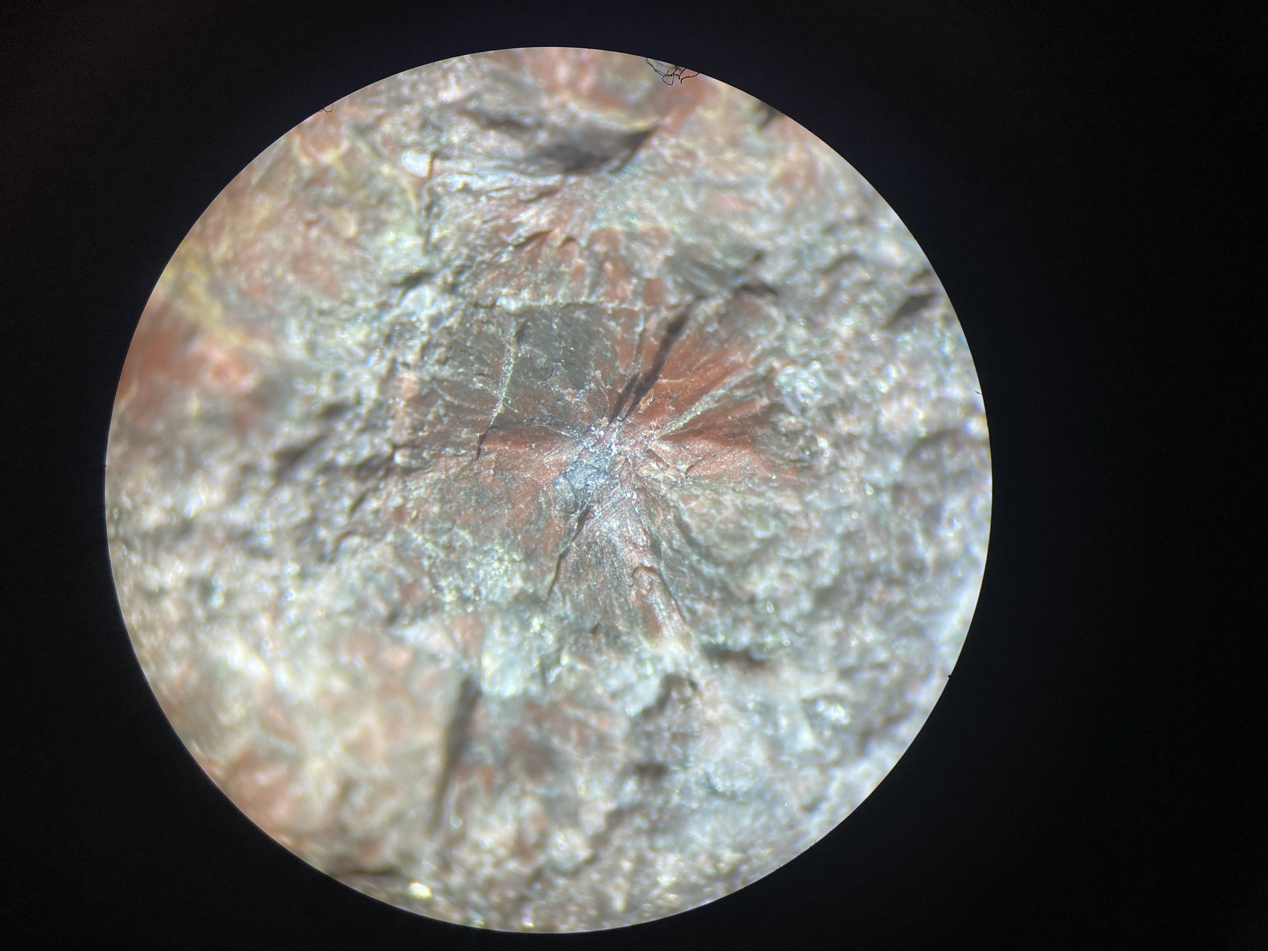

j'ai repéré  un peu partout des cristaux (entouré) et je me suis demandée si ça n'était pas ça qui freinait la coupe et le ponçage ?

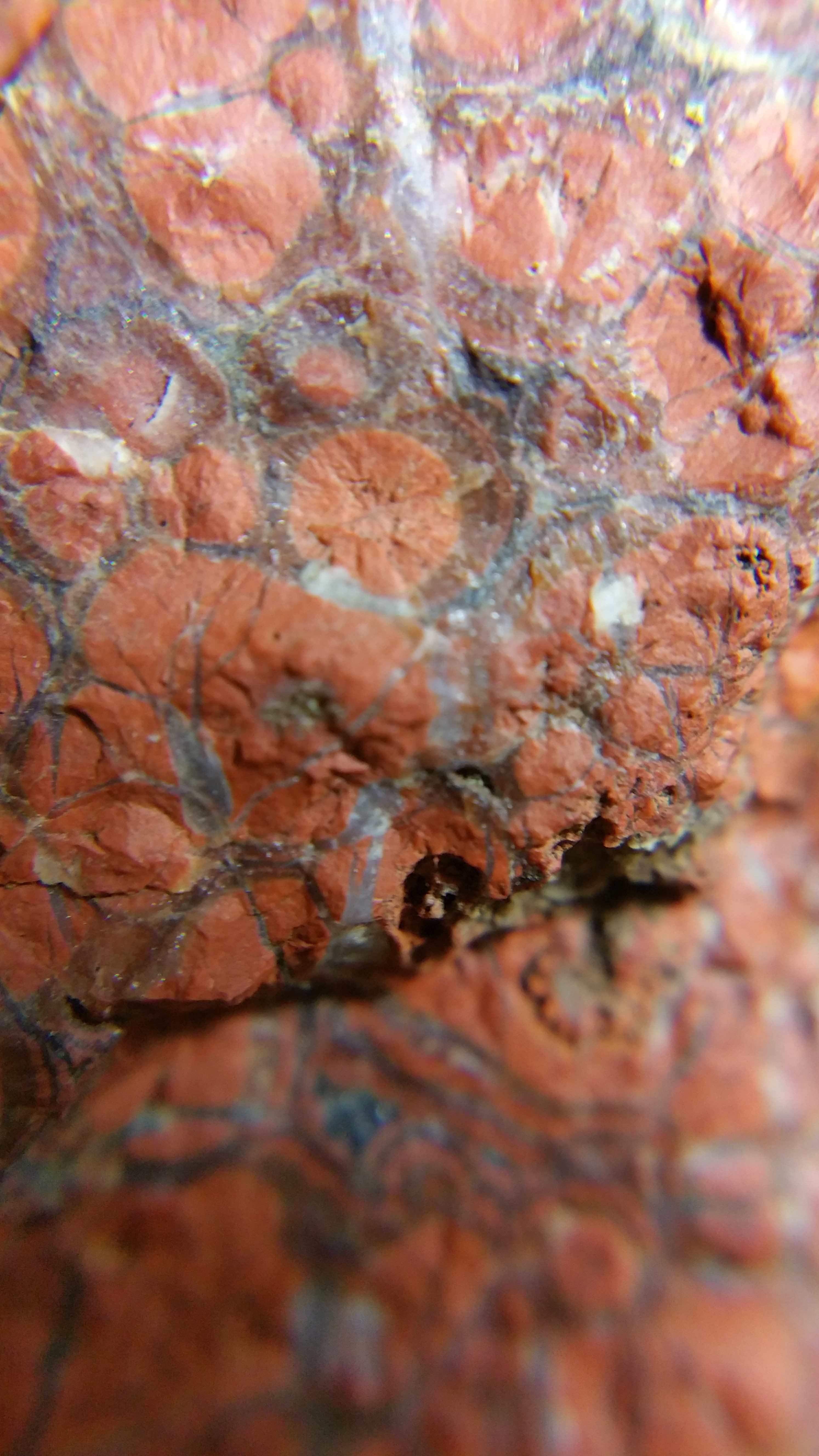

Apparemment moi aussi j'avais tout faux en pensant qu'il pouvait s'agir de grenats (photo n°2 du premier post). Les spécialistes y verront peut-être plus clair une fois le ponçage terminé (le résultat pourrait être sympa). J'aime bien les environs d'Antibes , il m'arrive de m'y balader car j'ai de la famille dans le coin... donc bonnes recherches et courage pour le ponçage puisque apparemment le caillou est du genre "coriace" :sourire:
Rhyolite à texture variolitique?
Thorenc et Antibes ne sont pas très loin de l'Estérel, et - vu son aspect insolite - la pierre a pu être ramassée et transportée, y compris dès la Préhistoire.
Ceci dit j'ai trouvé des références de rhyolites variolitiques au Québec, mais pas dans l'Estérel...  Rien de similaire dans les lithotèques de Marseille (PACA), de Montpellier et de l'ENS Lyon.

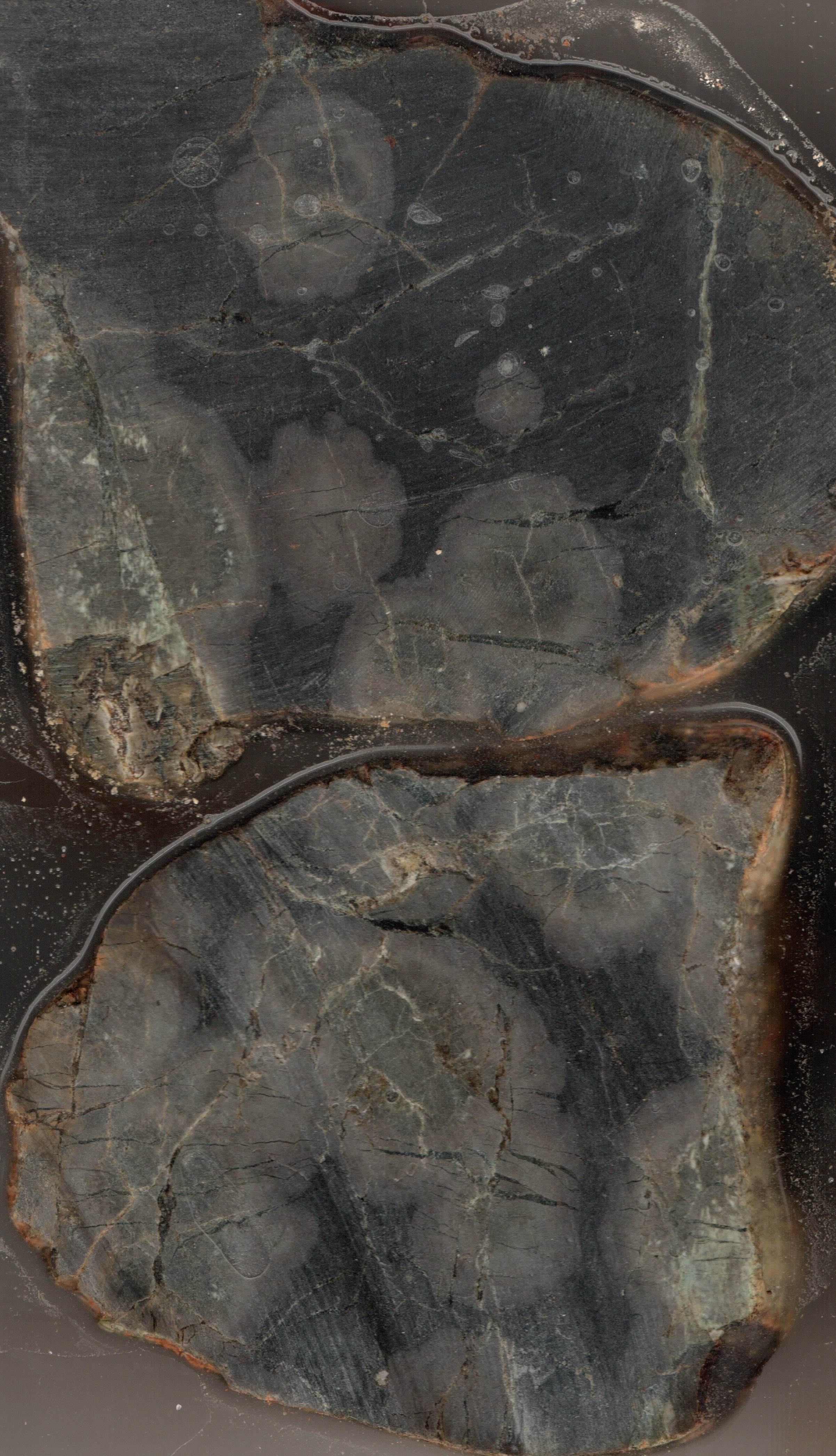

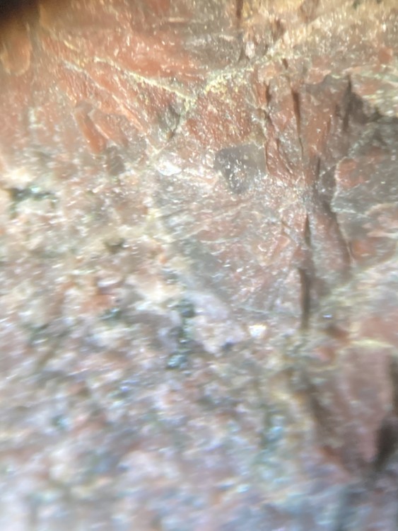

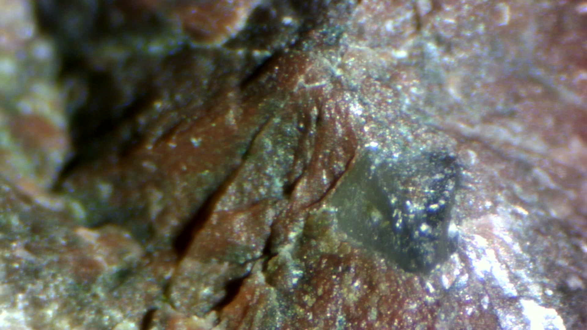

j'ai poncé et je n'en peux plus ...l
ces ronds couleur sienne, sont faits d'écailles en rayon
il pousse dessus des cristaux translucides
la matière laiteuse/jaune clair qui enveloppe les billes me fait penser à des bulles, elle charrie principalement les grains métalliques qui peuvent être de section rectangulaire/carré
les cristaux sont arrondis, carrés ou des pentagones
la partie poncée est un peu moche
la partie arrachée est bien plus jolie

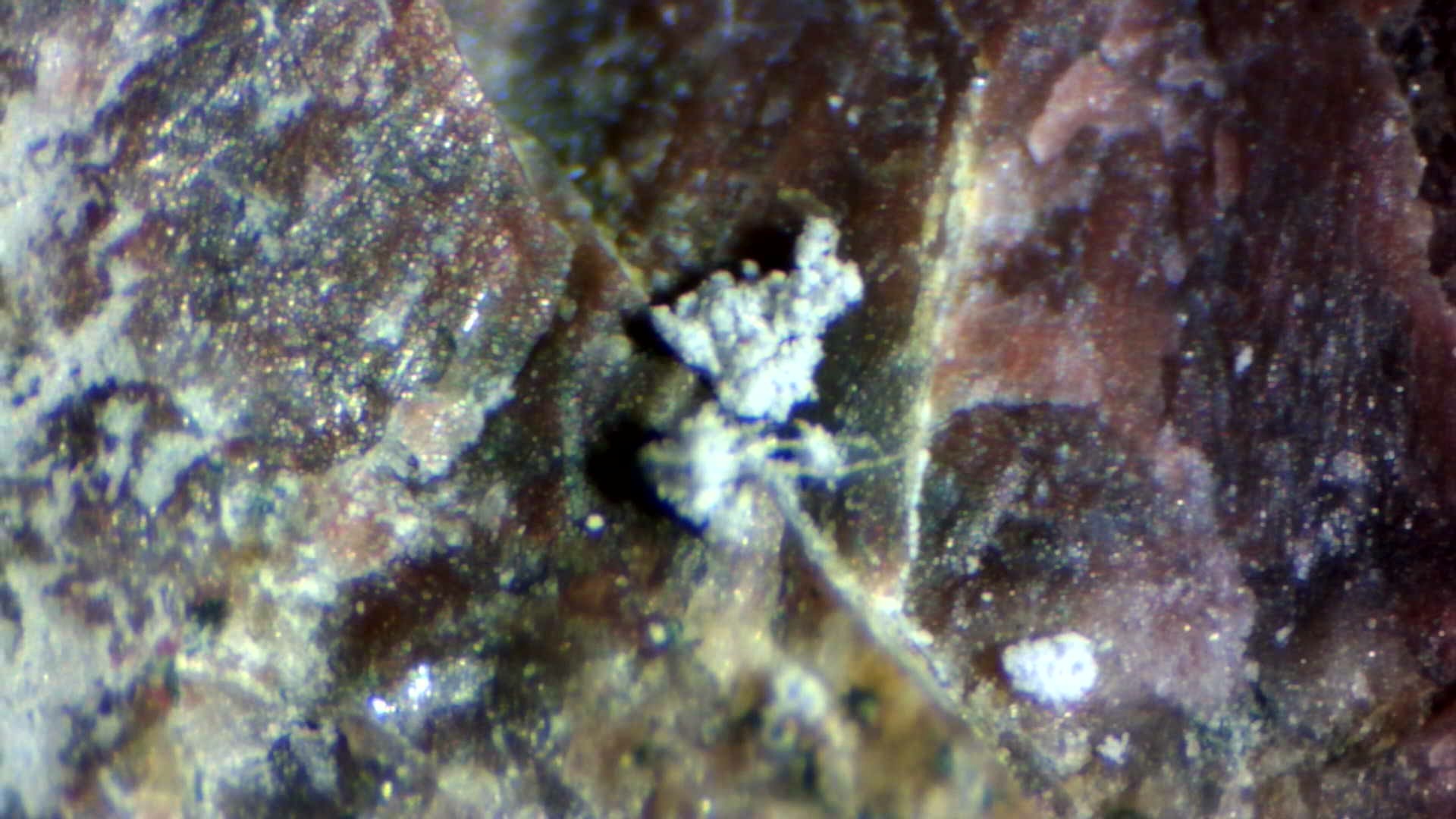

ce matin j'ai lissé une pierre et en la regardant à l'instant j'ai vu qu'il y avait comme des mini choux fleurs hyper blancs de partout. j'ai essuyé je regarderai ce soir si ça recommence
voici les nouvelles photos
copie du message à tous, merci de rerouter correctement Mme/Mr le modérateur
J'ai regardé les photos de spécimens de rhyolite sur Mindat. On y trouve plusieurs illustrations de texture sphérolitique : voir en particulier les spécimens de "rhyolite chrysanthème" de Nouvelle Zélande. A noter également la rhyolite "Jésus-Christ" du Chili, tout à fait d'actualité à la veille de Pâques.
Sinon, en faisant une recherche sur "Variolite Col du Chenaillet Briançon Hautes-Alpes", on tombe sur la photo d'un spécimen de variolite assez atypique, en ce sens qu'il n'est pas dans les tons verts habituels, mais dans les tons rouge violacé, gris et ocre jaunâtre.
il y a 9 minutes, icarealcyon a dit :
Si c'est aux environs d'Antibes, il peut y avoir des pyromerides du Tanneron et de l'Esterel parmi les galets.
Oui cela pourrait bien être çà. En cherchant l'image "Rhyolite à pyromérides (Rauenfels, Wuenheim). Musée d'Histoire Naturelle de Colmar", on tombe sur un spécimen qui commence à bien ressembler au caillou présenté dans ce sujet.

ça me fait penser à ça
Photographiés dans l'Esterel , dans des fractures qui traversaient des basaltes.
il y a 24 minutes, jean francois06 a dit :
Oui ça ressemble bien, dans des couleurs différentes.
Il y a une structure intéressante, bien visible en partie gauche de la première photo : on distingue des sphérules radiées inscrites dans des polygones, avec des microgéodes d'allure fissurale entre les polygones. Comme si la perlitisation du verre qui a donné naissance à chaque sphérule cristallisée avait investi un microdomaine délimité peut-être par des microfissures de retrait ?
