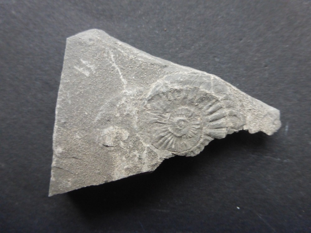

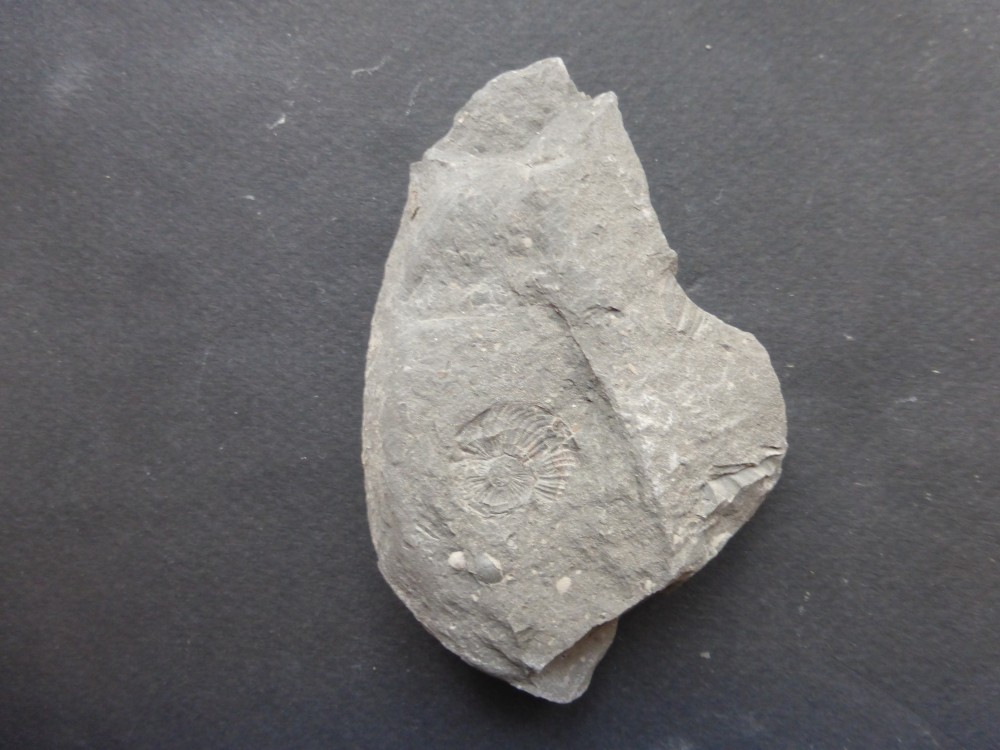

j'ai déjà posté certaines de ces plaques ici (j'aurais du en parler dès le départ :maiscestbiensur:)
Je joint également des plaques de Rivières sur Tarn.

Bonjour Arbacina,
la colle à bois bien diluée ça marche pas mal, si les plaques sont trop marneuses, pulvériser avec pulvérisateur genre lave vitre.
