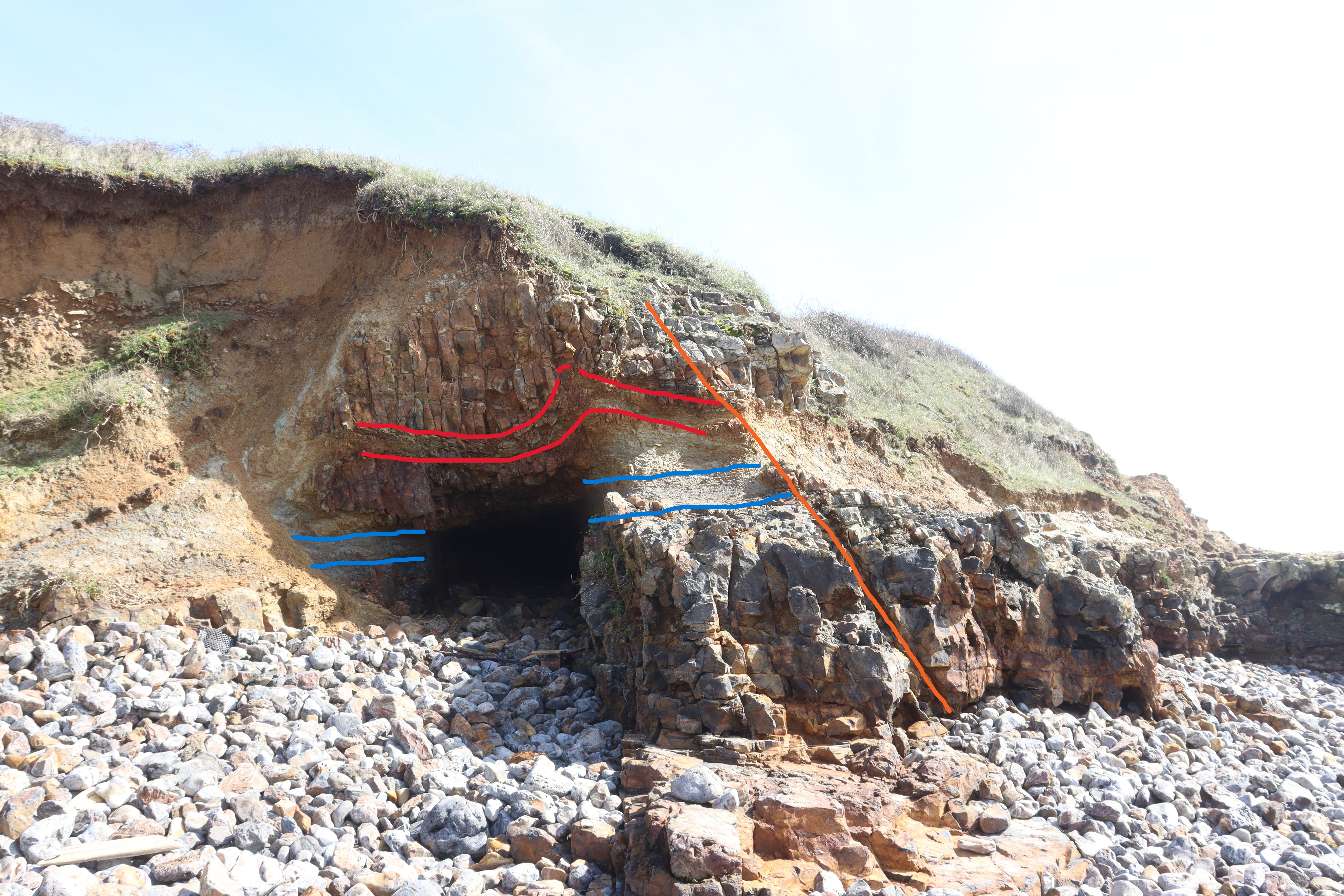

Quand on arrive sur l'estran on se trouve bientôt face à des masses de blocs (Lias Silicifié). L'entrée de la mine est à gauche de l'éperon rocheux et l'on visualise rapidement l'instabilité de l'endroit (glissement de terrain à gauche). Mais pour le moment le Lias est relativement stable solide. Au dessus de la mine se trouvent de nombreux fossiles silicifiés très bien conservés (bivalves...).

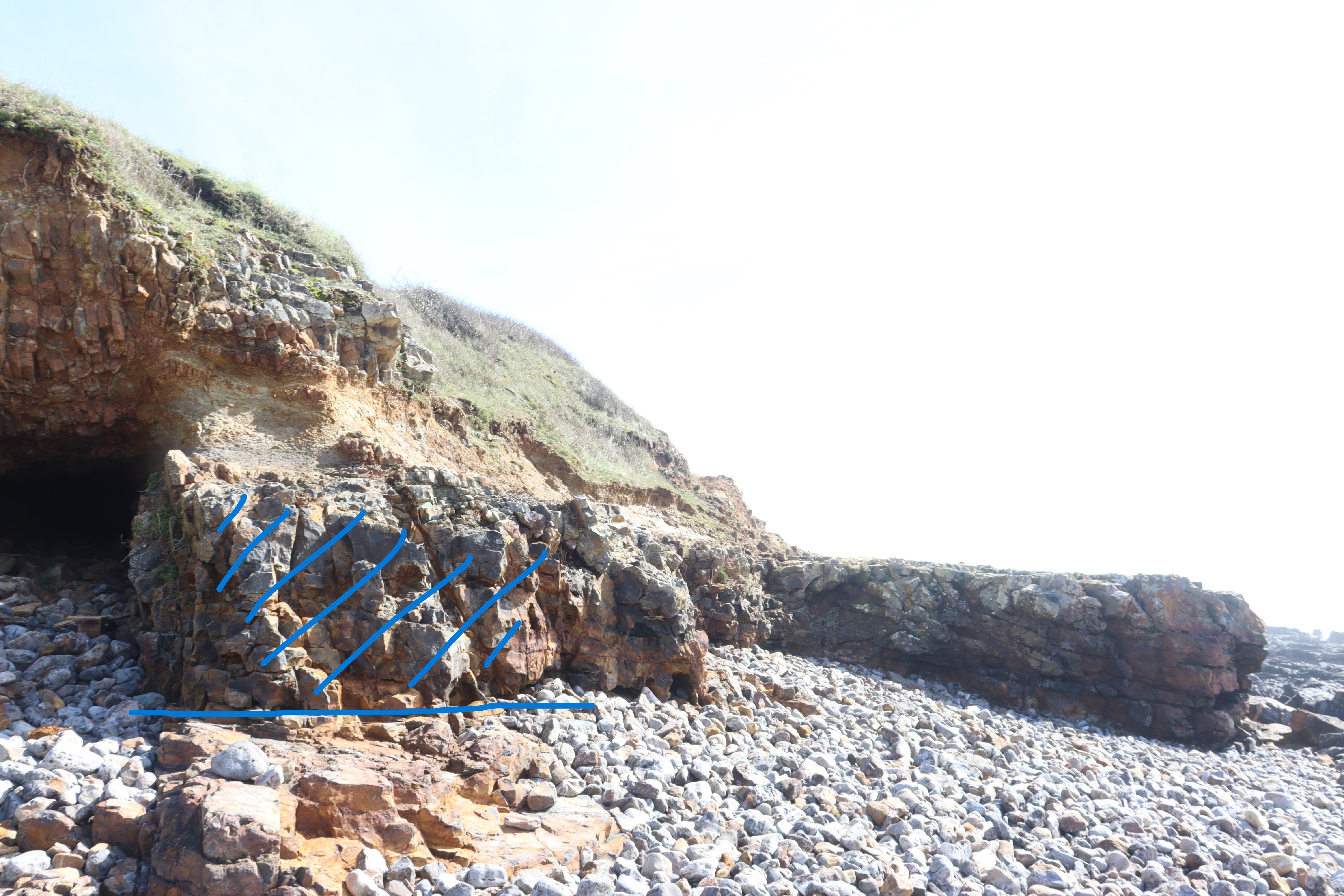

On remarque aussi des surélévations de niveaux des deux côtés de l'entrée. Si l'on prend comme exemple le lias en niveau inférieur on voit qu'à droite de l'entrée il est surélevé de 20 à 30cm, de même pour la couche grisâtre friable au dessus (tracés bleus). Est ce l'effet d'une inclinaison des states ? On remarque en même temps au dessus de l'entrée un niveau assez fin qui recoupe le Lias silicifié fin (en rouge). Ce niveau est globalement horizontal jusqu'à se plisser à droite de l'entrer et surélever les niveaux à droite. L'ouverture de la mine dans l'axe ne permet pas de confirmer si il s'agit d'un pli ou d'un faille.
Car on observe sur la partie droite de l'entrée une faille bien marquée (en orange) dans le Lias, qui se prolonge à travers la couche grisâtre jusqu'en haut de la falaise en provoquant ici aussi une surélévation des niveaux à droite.
Il semble donc y avoir une quelques failles inverses liés à une compression. Si vous avez une opinion, remarque, sur le raisonnement n'hésitez pas à en faire part, car peut être que je fais erreur.
Ce que j'ai remarqué aussi qu'au premier plan, le lias semble comme arrasé proprement. Peut être que je vais loin dans l'hypothèse mais c'est comme si les ouvriers de l'époque avaient délibérément arrasé cette partie. D'ailleurs sur un même éperon à droite cela n'est pas le cas. La suite du raisonnement c'est de placer ici l'ouverture de la mine à l'origine, sur le lias préservé, ce qui aurait formé comme une "façade". D'ailleurs si le banc de lias à droite de l'entrée est conservé, celui de gauche aussi et forme comme un entonnoir vers l'entrée de la mine. L'ouverture aurait donc été sensiblement plus grande et se réduisant au fur et à mesure. L'érosion ayant fait le reste, petit à petit la voûte se serait effondrée, comblant progressivement la galerie jusqu'à aujourd'hui, ne laissant intact que les niveaux de lias inférieurs à droite comme à gauche. J'ai mesuré la banc de lias intact à droite de l'entrée de la mine jusqu'au début de cet arasement présumé : 3m. On aurait donc eu une mine plus en avant de 3m et donc inversement une érosion en 250 ans de près de 3 mètres. Là encore je suis preneur d'avis.

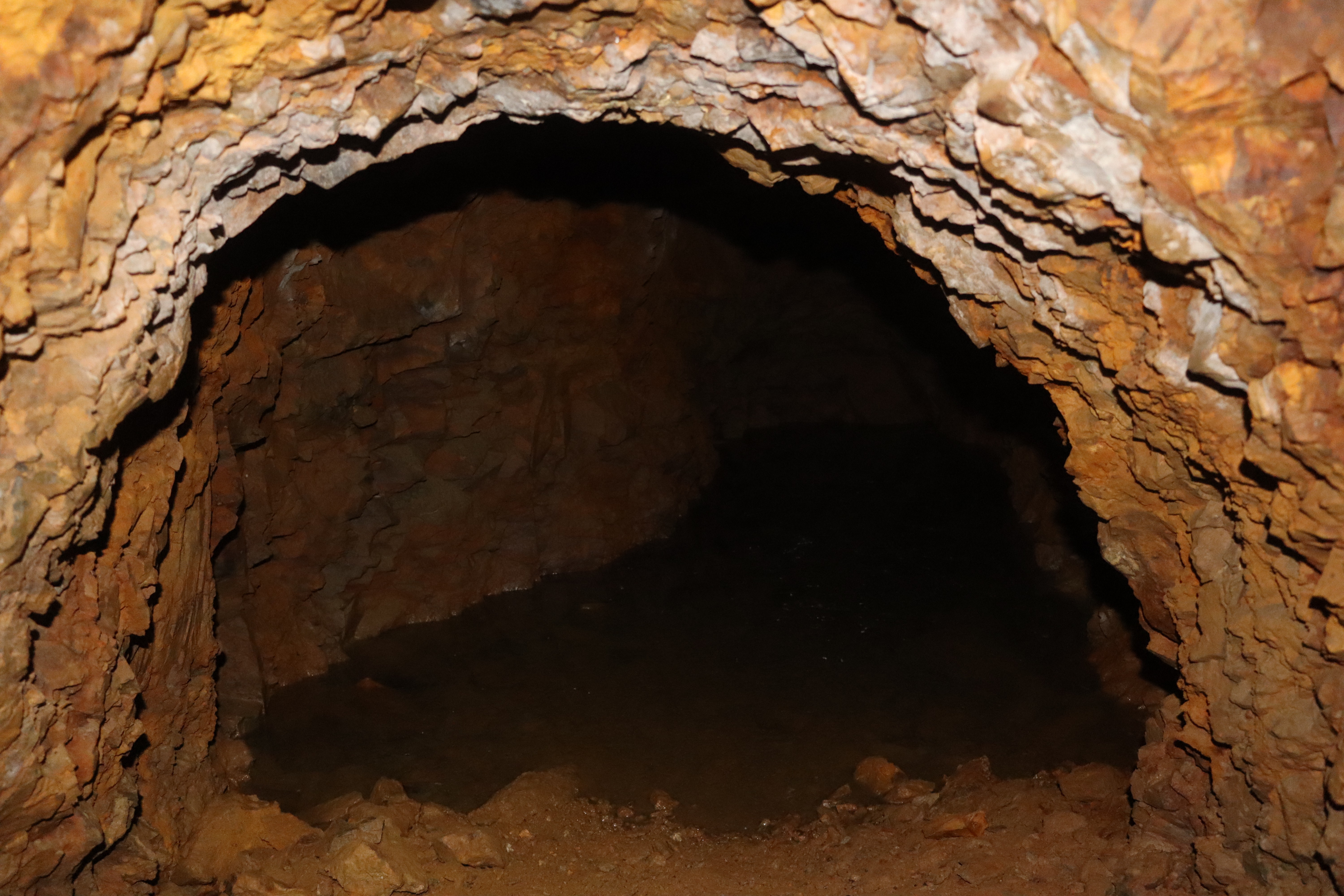

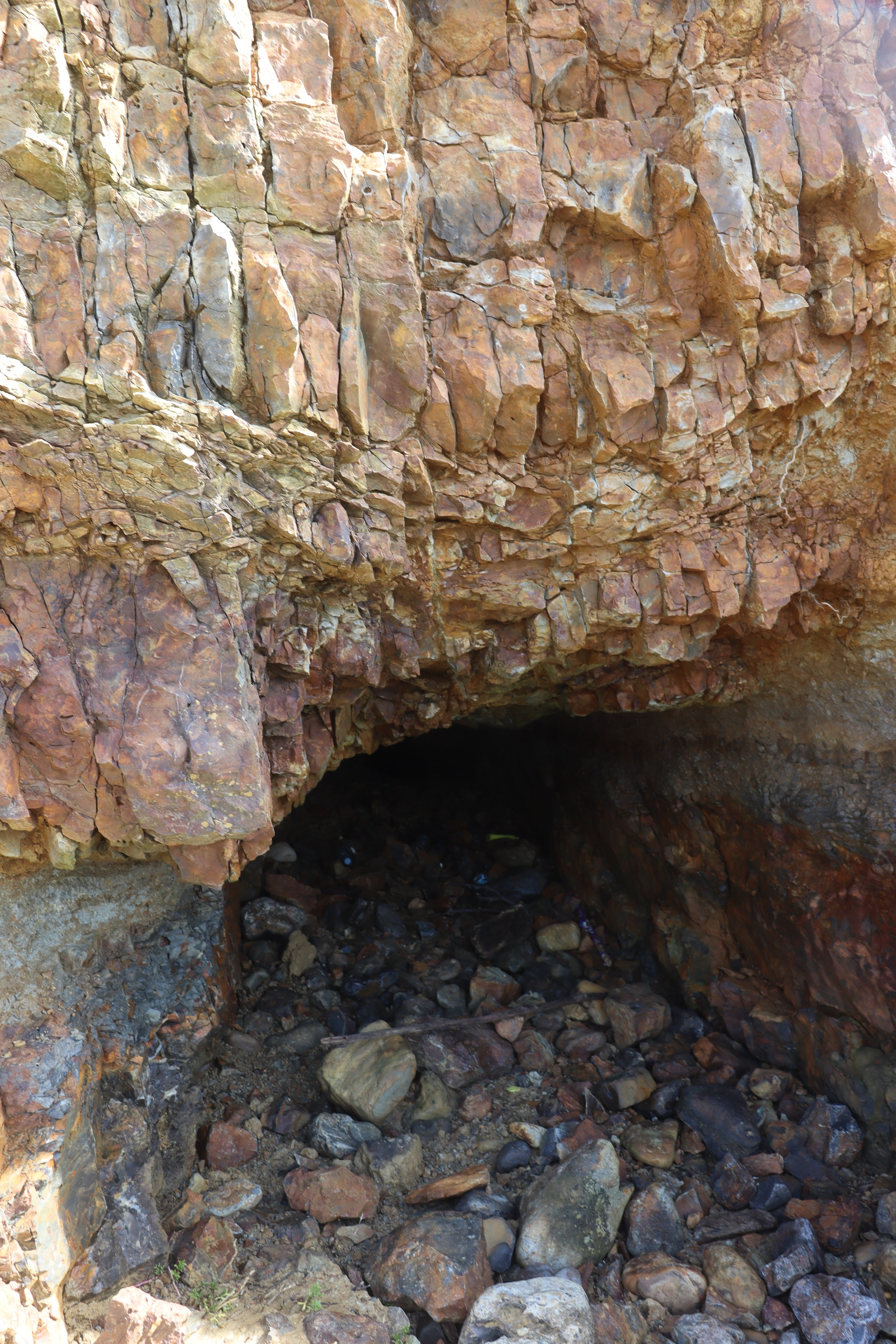

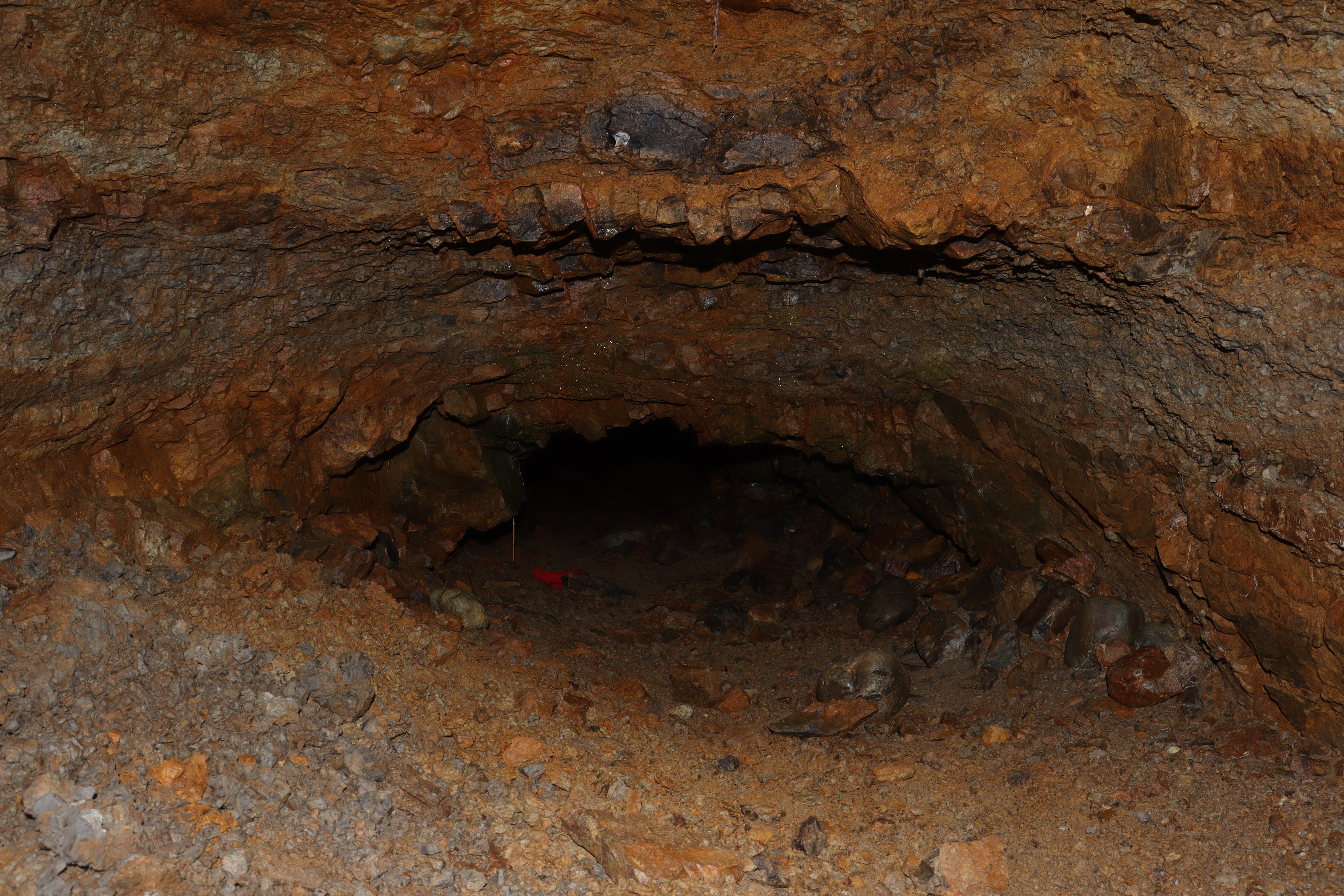

L'entrée de la galerie est réduite (1m50 de large environ, 1.20 en hauteur tout au plus et cette hauteur va s'amenuisant si bien qu'il faut ramper dans sa partie finale). La longueur de cette partie est autour de 6m. L'entrée est obstruées par des gravats (de la voute) et des galets. Donc si on imagine l'exploitation de l'époque il doit y avoir 1-1.5m en hauteur de gravats. On remarque une stratification bien marquée avec le lias (qui produit de curieuses minéralisations et des niveaux d'aspect marneux gris jaunâtre associé au lias qui sont eux très instables et s'effritent au toucher(rien qu'avec la main on peut desceller des blocs de Lias de la voûte ⚠️). On observe aussi que le Lias en partie supérieure de l'entrée présente des fractures verticales et qu'il est entrecoupé d'un niveau presque horizontal.
A partir de là la galerie va en se réduisant (en hauteur sous plafond), la direction reste inchangée globalement Est. Les stratifications sont subhorizontales. Après ces 6 mètres d'avancée en rampant se présente un passage très étroit. La galerie se réduit alors de moitié en largeur et de moitié en hauteur si bien que le début du boyau (qui n'est que la continuité de la galerie) mesure 28-30 cm de hauteur ! Il faut se déplacer par reptation à la façon des spéléologues. On voit à gauche éboulis de ce niveau d'aspect grisâtre associé au Lias.

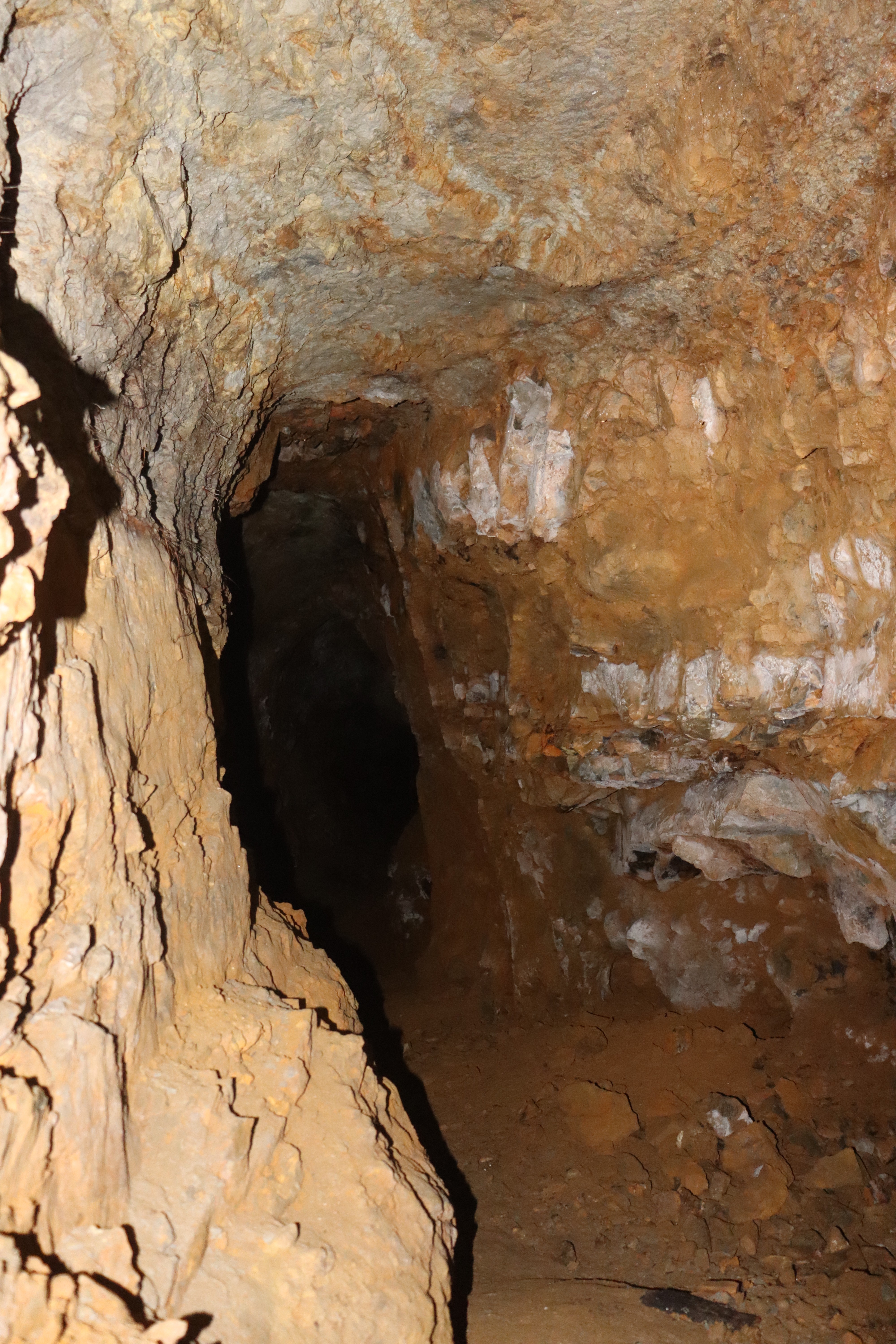

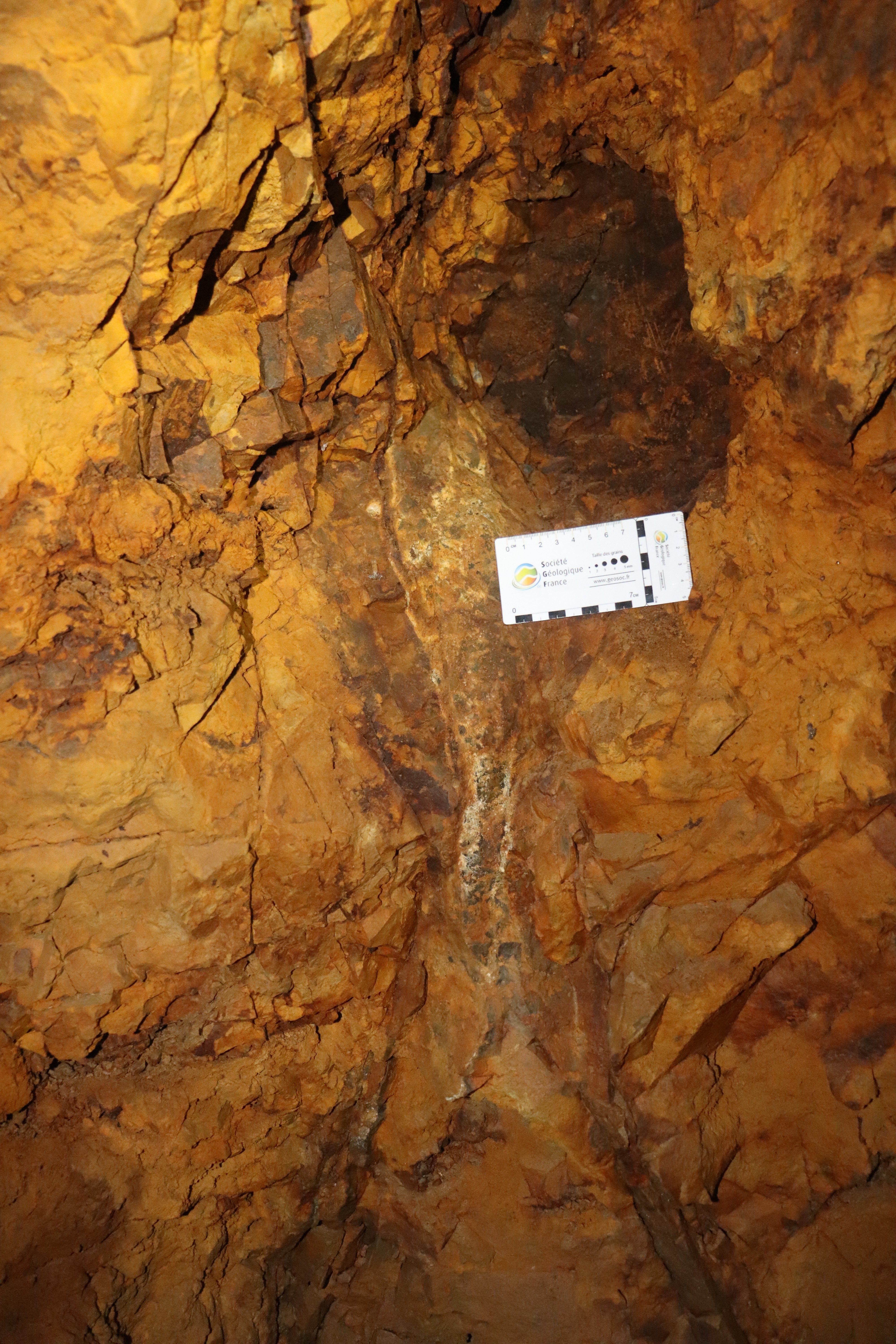

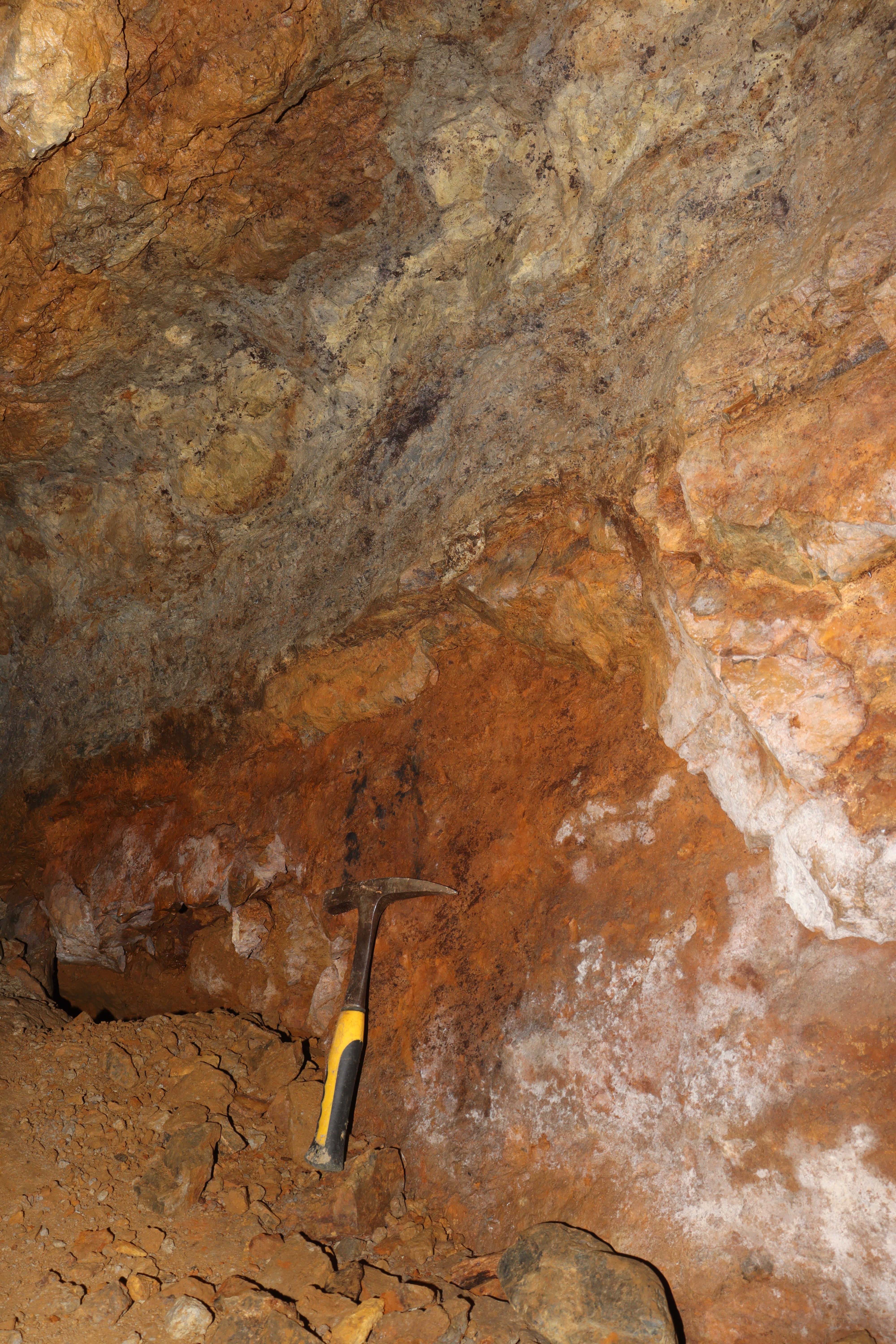

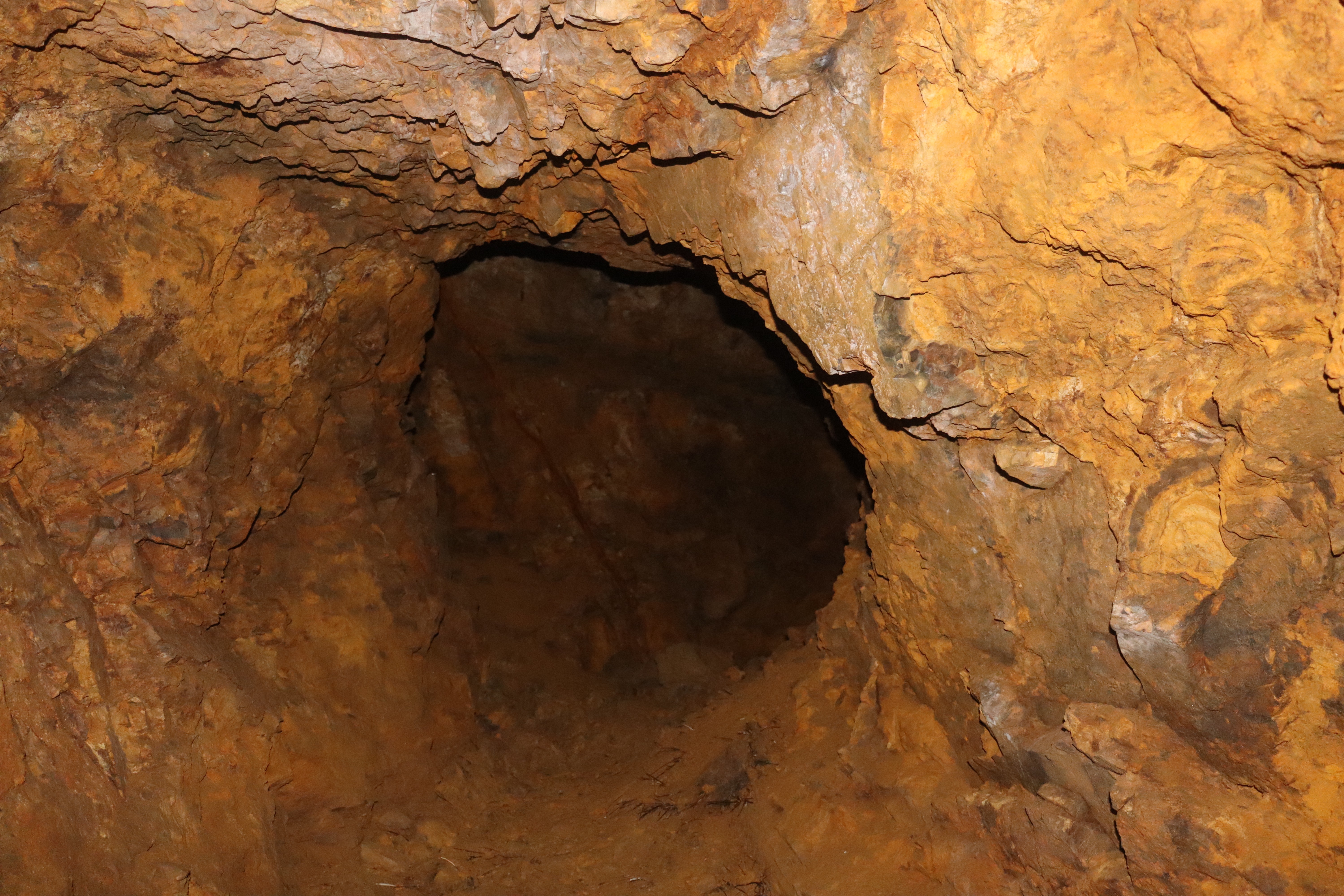

Une fois cet étroit passage franchi on arrive dans une vaste 'salle' (environ 4 mètres en N-S et 3m en E-W) qui dessert deux galeries. On note un tas de gravats différent et d'aspect conique gris. Il y a la même chose à gauche avec un cône de déjection moins marqué.

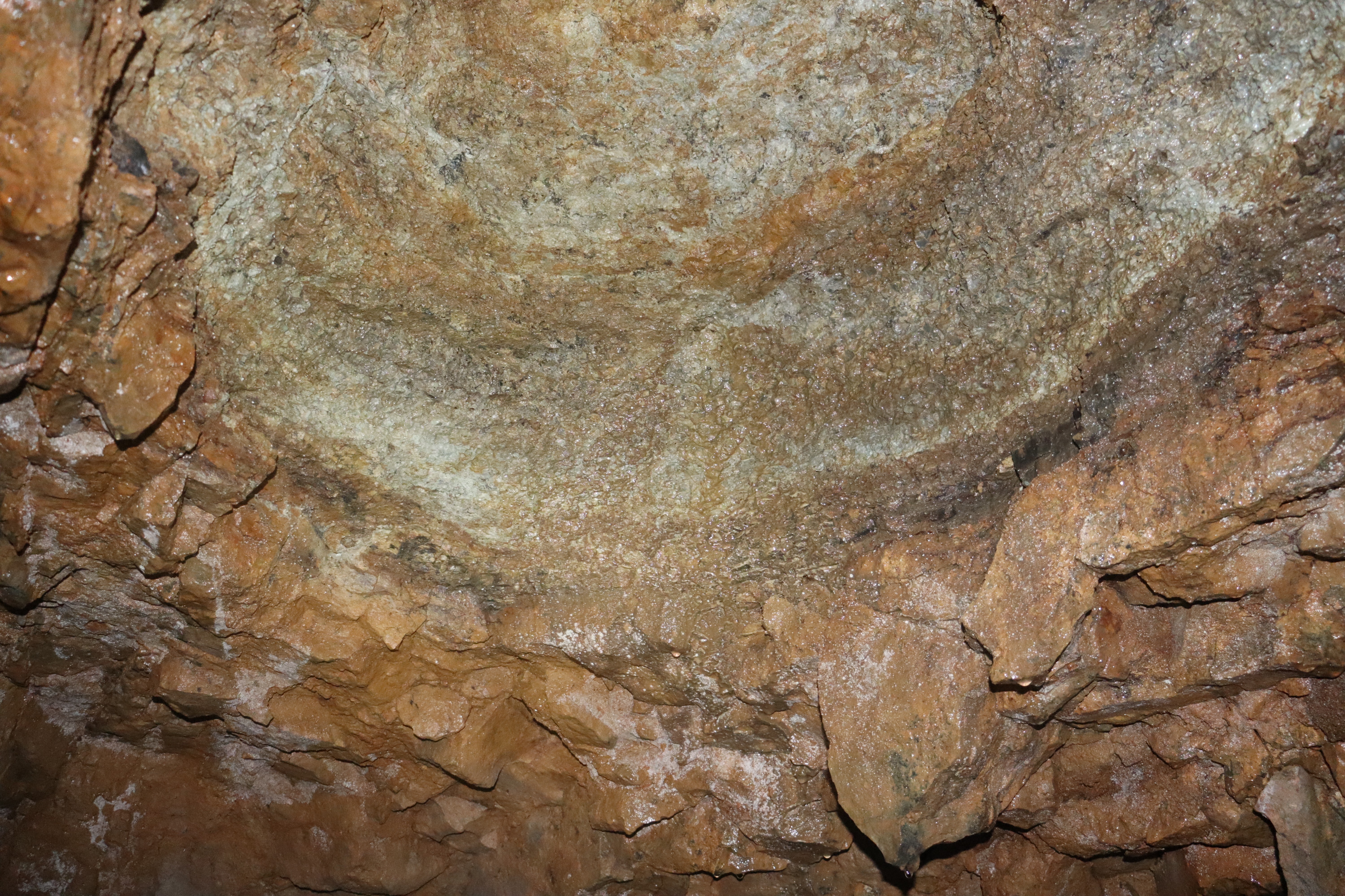

Outre que la voute soit plus haute le point remarquable de ce lieu c'est la présence d'une superbe figure d'effondrement (est ce rassurant ? pas sur 😁). Il s'agit d'un fonti bien avancé (environ 50 cm de diamètre) puisqu'il présence une cloche de fonti et donc cette pyramide d'effondrement au sol caractérisée par des matériaux grisâtres. L'eau s'y infiltre abondement et provoque un ruissellement continu. En tout cas cela permet d'avoir une belle coupe géologique avec le Lias en partie basse de la voûte et les matériaux moins compétents au-dessus. L'évolution logique de ce type de structure c'est l'effondrement partielle ou totale de la voûte.
IMG_5412.thumb.JPG.480e97d3d2c40e8353b13e0a5a033694.JPG       IMG_5414.thumb.JPG.47df2fd7afb49543b828abac86904b2f.JPG

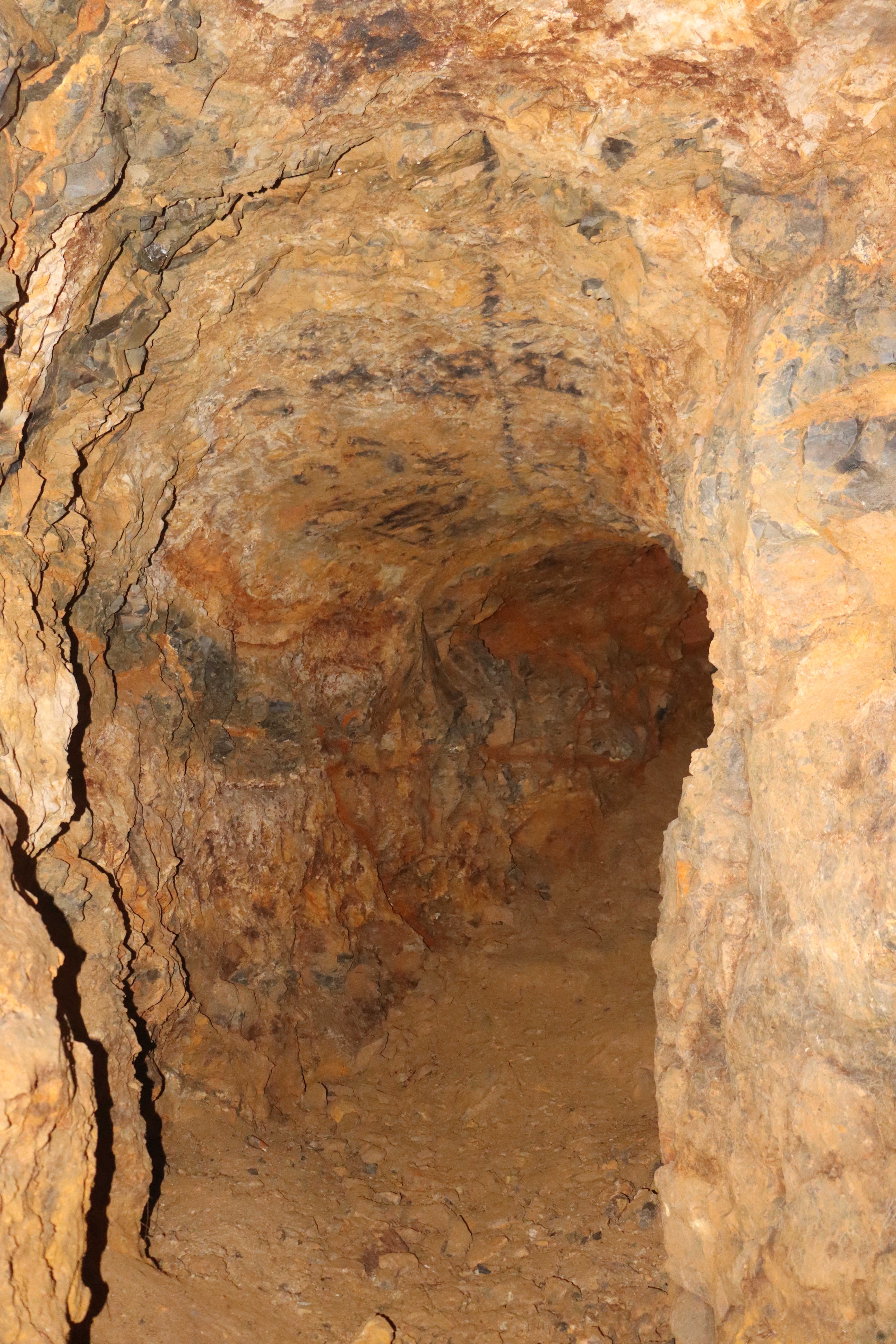

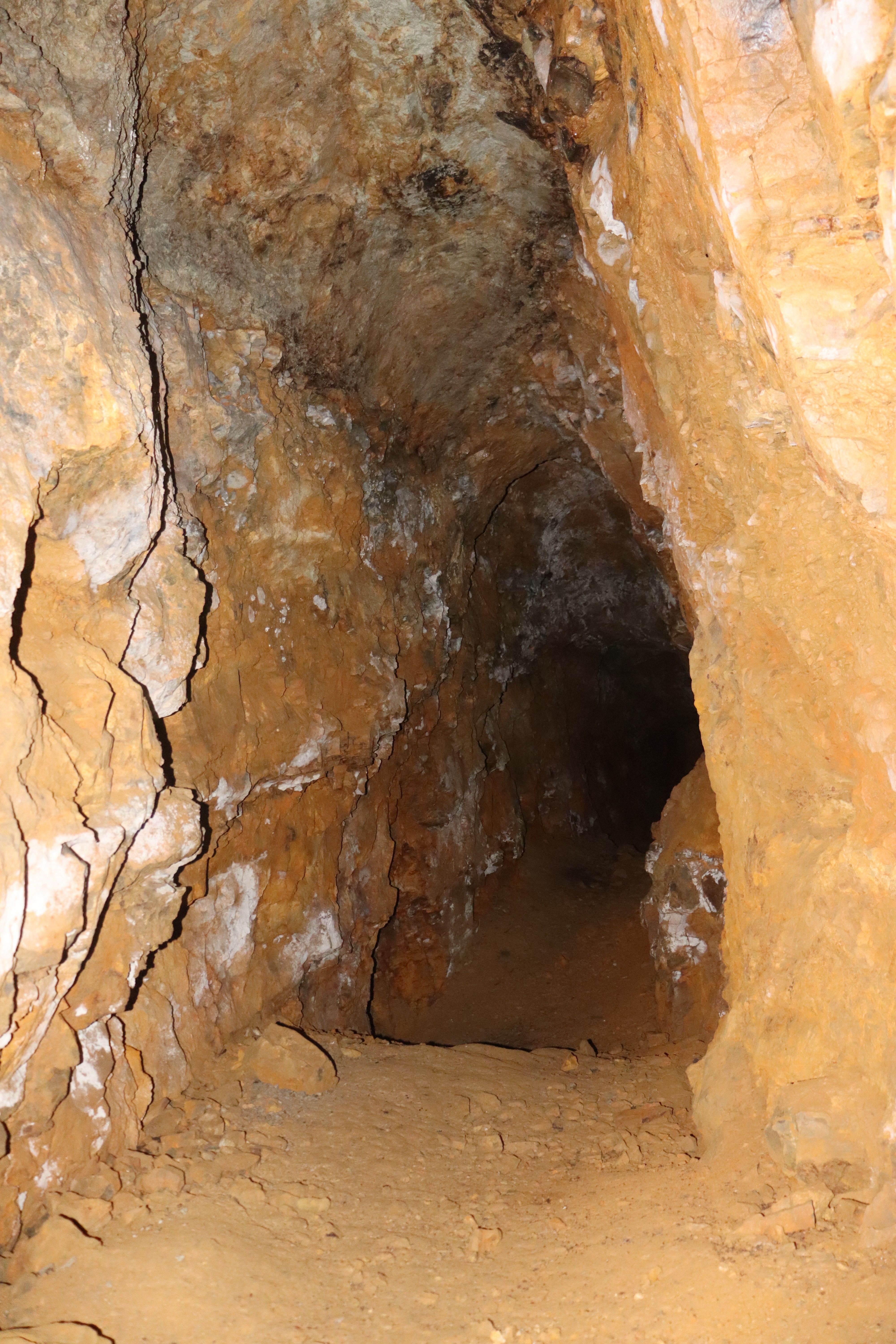

C'est la seconde galerie qui mérite un intérêt par sa structure. On y retrouve ce niveau gris-jaunâtre que l'on suit depuis l'entrée de la mine toujours subhorizontal. Forte déclivité du terrain là aussi de 1.5m environ.
Le contraste est remarquable entre cette galerie et celle explorée précédemment. La taille est totalement différente ayant une forme déportée sur la gauche (l'angle des parois n'est pas vertical mais incliné). Etonnement le niveau gris-jaune que l'on retrouve bien marqué à gauche ne se retrouve pas à droite ou seul le Lias silicifié apparait. Pourtant les strates étaient subhorizontales à l'entrée. Comment expliquer cela ? Une inclinaison du niveau gris-jaune ?
Sur la partie droite on observe de curieuses extractions et cela plusieurs reprises.

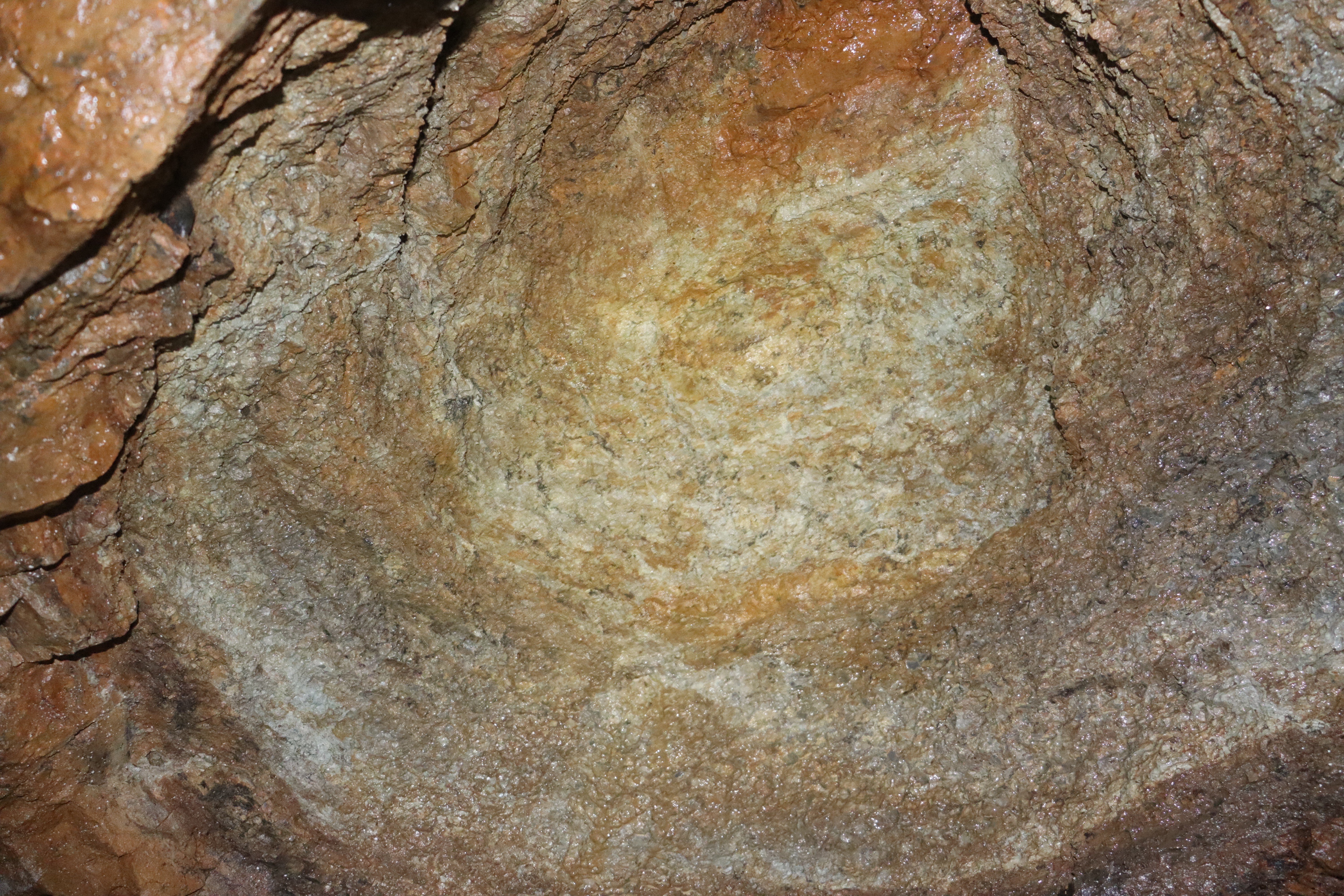

A ce niveau, la galerie est vraiment remarquable et très belle à observer 😃, la voûte culmine à plus de 3 mètres de haut. En bas le renfoncement est celui indiqué sur le plan de Marcel Baudouin "galerie obstruée".

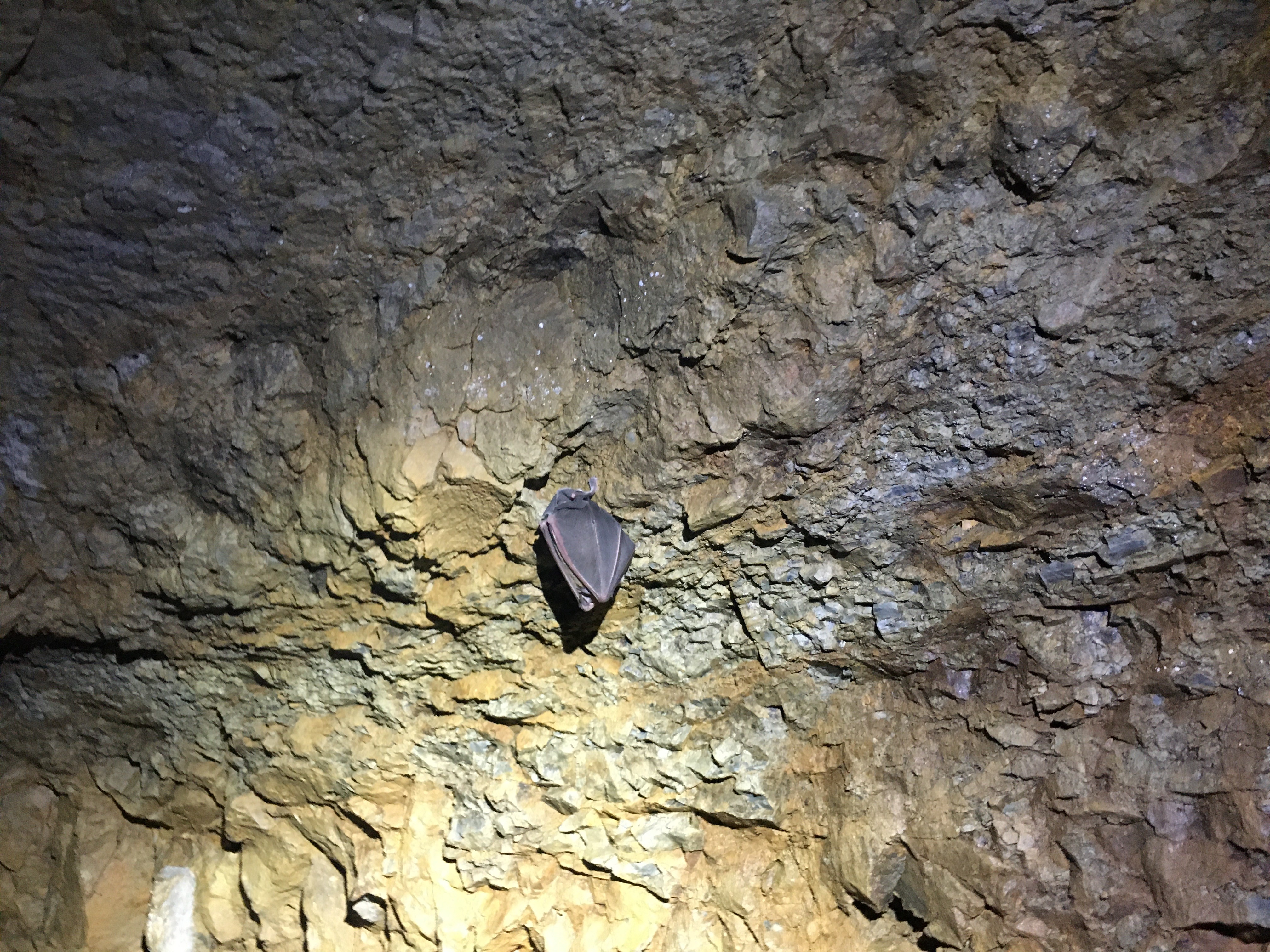

Un peu de compagnie, de nombreuses chauve-souris en phase d'hibernation peuplent la mine.

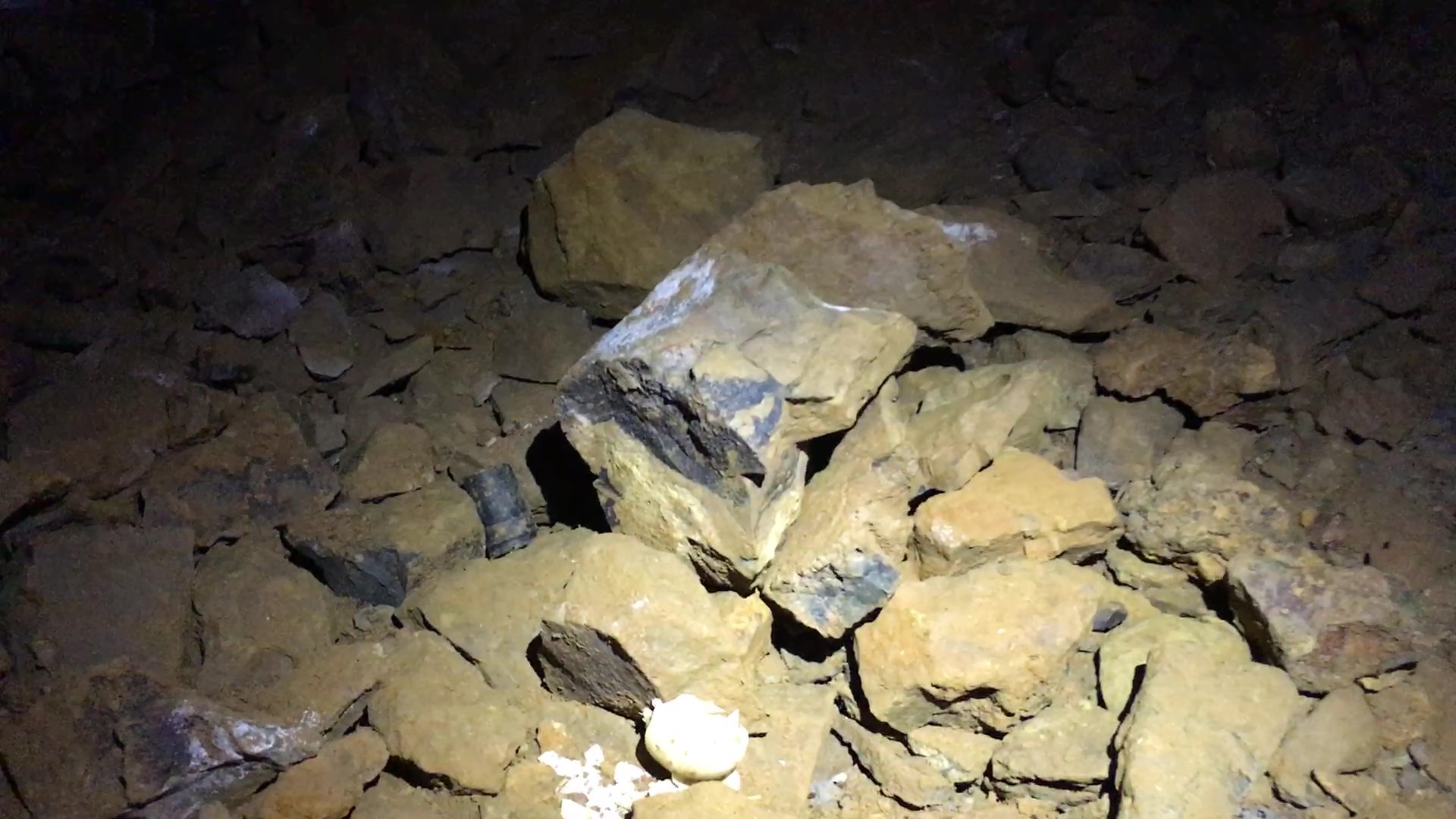

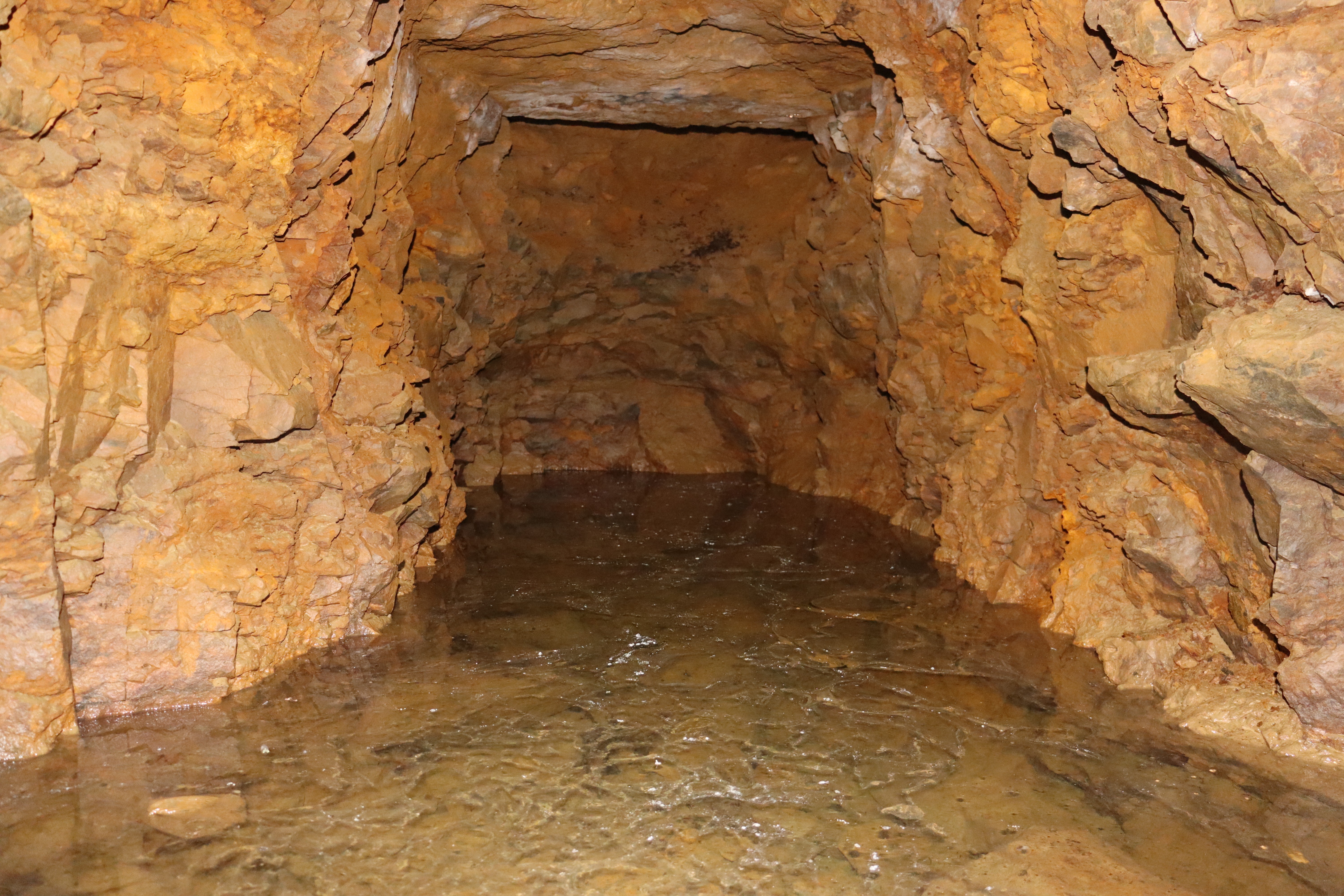

Surprise qui semble confirmer l'état des lieux de Dietrich, les eaux y stagnent et devaient rendre l'air particulièrement malsain. Longueur 4m, hauteur 1.4m (1.8m dans l'eau), largeur 1.30m. L'obstruction donnée par Baudouin n'est pas clairement visible et il pourrait bien s'agir de la fin de la galerie tout simplement.
Si peu de minéralisations ont été observés jusque là, cette partie de la mine en donne à observer. Il y a deux "veines" assez fines couleur ocre d'aspect noirâtre. Comme on le voit ici il y a un "rond" de la même couleur assez massif (plus de 10cm). La surface est très altérée par l'humidité ambiante, ce qui forme une couche ocre friable et molle avec parfois des grains de quartz. En prélevant et observant un échantillon à cet endroit précis on observe de petites veines brillante qui font penser à du galène.

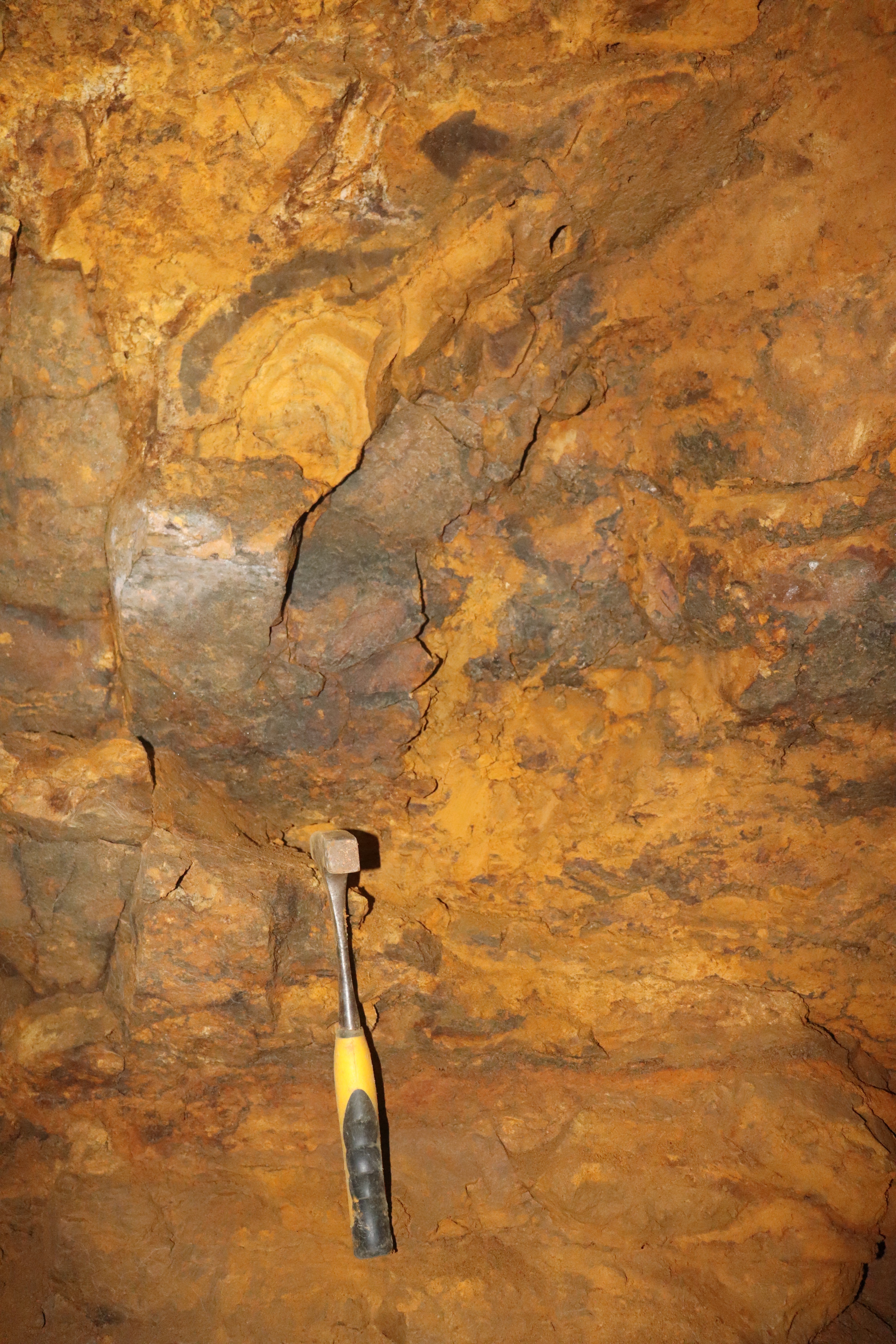

Les figures concentriques les voici, alternances de bandes sombres, ocre et jaune. Là encore l'altération est telle que la roche est presque meuble. Je ne saurais pas identifier ce genre de figure, mais cela ressemble en partie au veines de supposé galène, le tout est tellement altéré qu'il n'est pas possible d'en prélever, les blocs se réduisent en miettes.

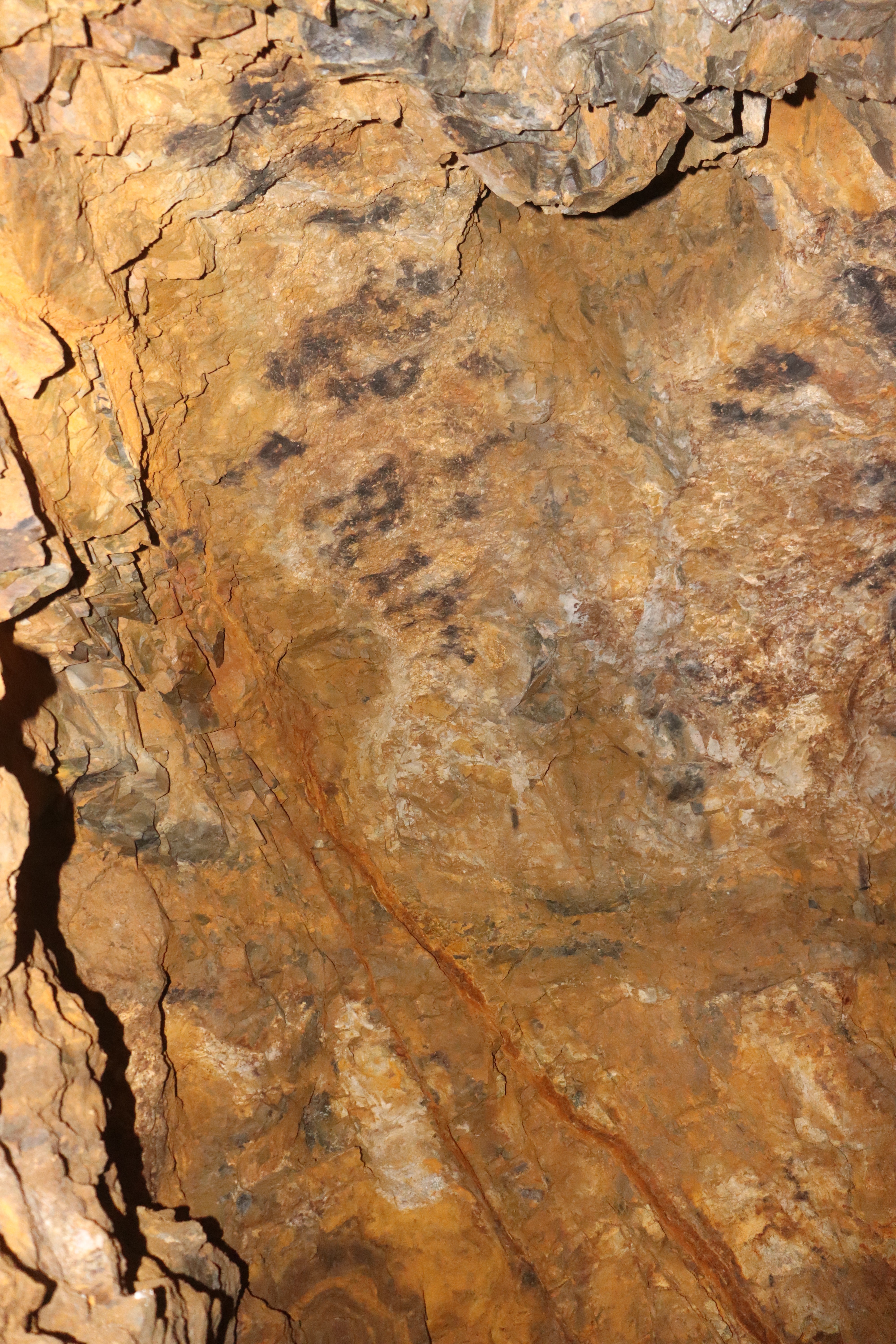

Même chose un peu plus loin avec de nouvelles figures concentriques. On note la présence de veines ocres très marquées.

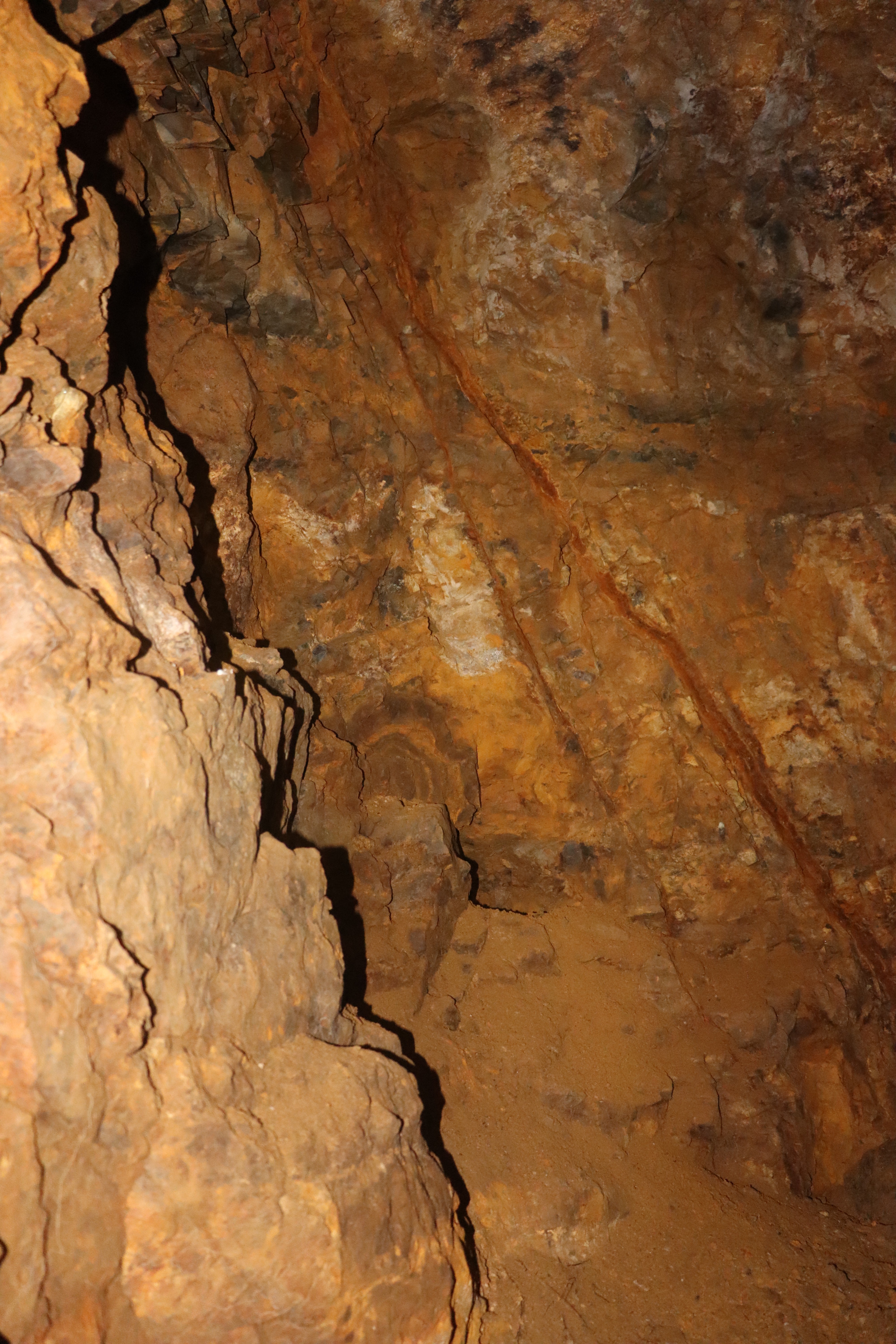

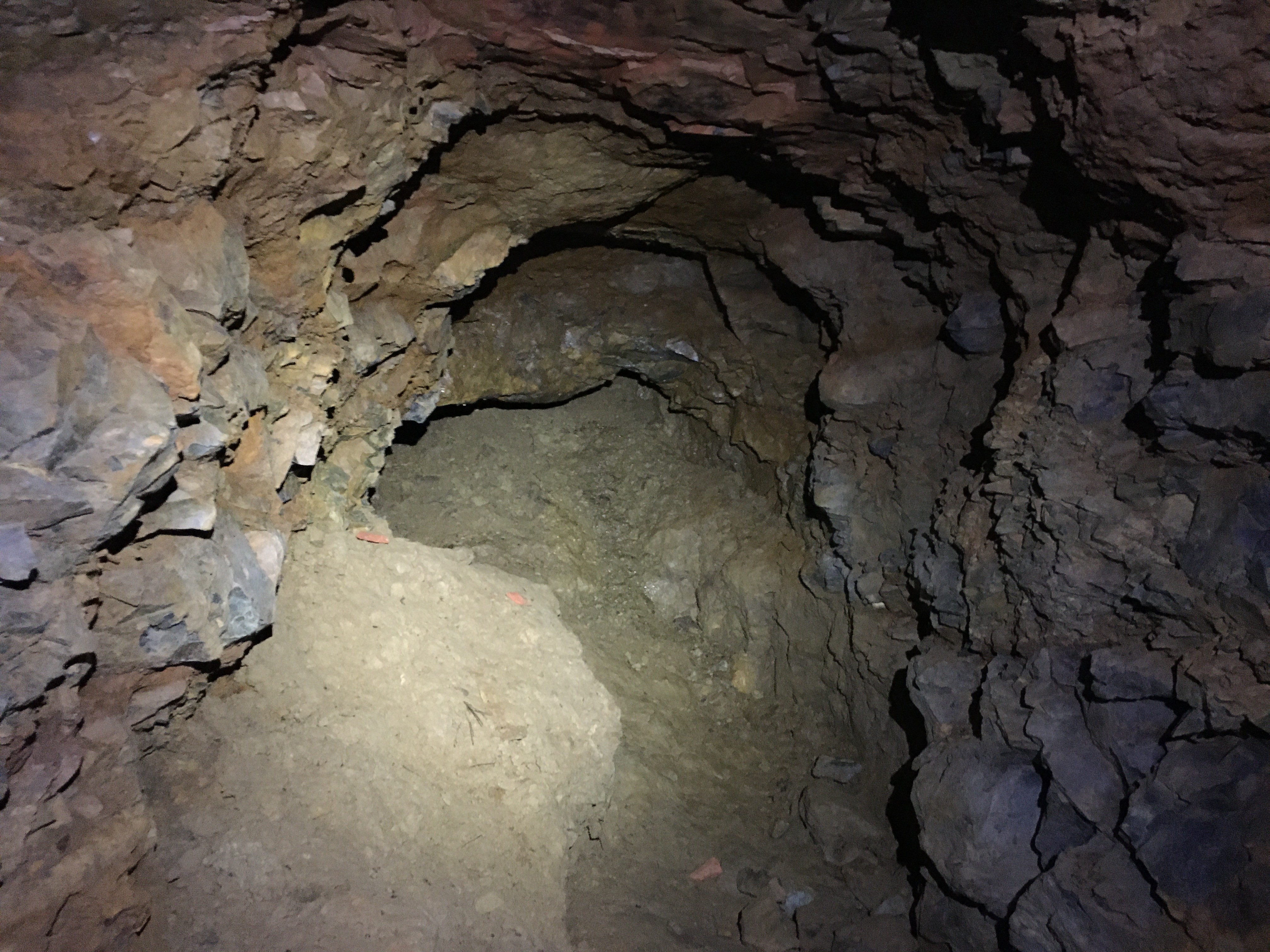

Au delà du coude, la galerie se poursuit sur quelques mètres marqué par de nombreuses veines ocre.
La fin de la galerie, obstruée elle aussi. Ecoulement d'eau régulier. Lors d'épisodes de pluie, l'inondation doit être importante car cela à creusé une ravine à droite laissant à gauche ce qui devait être le niveau de base des gravats. La galerie à gauche de l'embranchement doit être sensiblement identique.

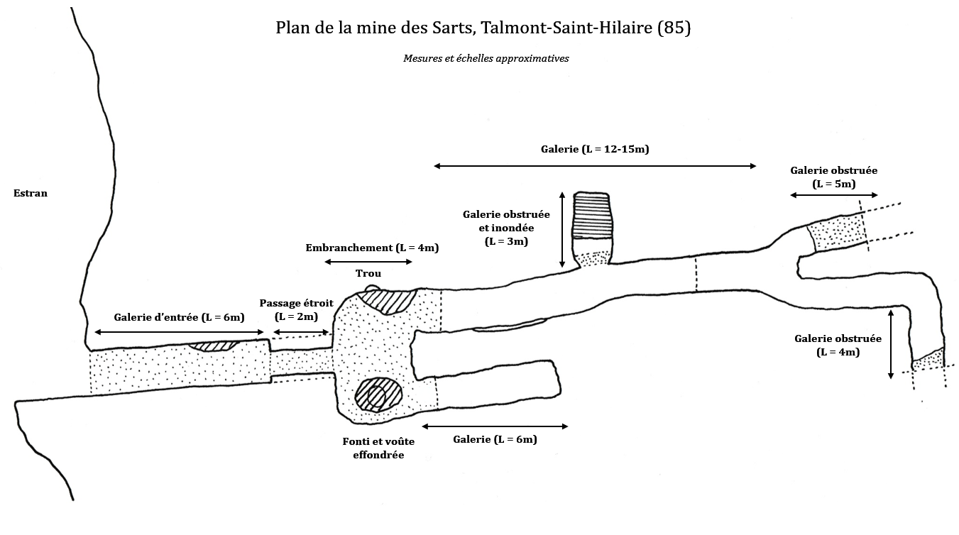

Ici le plan de la mine des Sarts établis d'après ce que l'on peut observer de nos jours.
Il semble que la mine est été exploitée à la fois de façon souterraine et aussi à ciel ouvert, directement sur l'estran à marée basse. De Dietrich dans son mémoire de 1785 écrit ainsi "On avait commencé les travaux des Essarts (les Sarts) par des tailles ouvertes prises sur ces veines dans la baie, et on a creusé ces tranchées de huit à neuf pieds, et même de quinze en quelques endroits, quoiqu'on fut forcé de se retirer à chaque marée et d'employer une bonne partie des douze heures qui restaient libres, à épuiser les eaux des travaux et à les nettoyer".

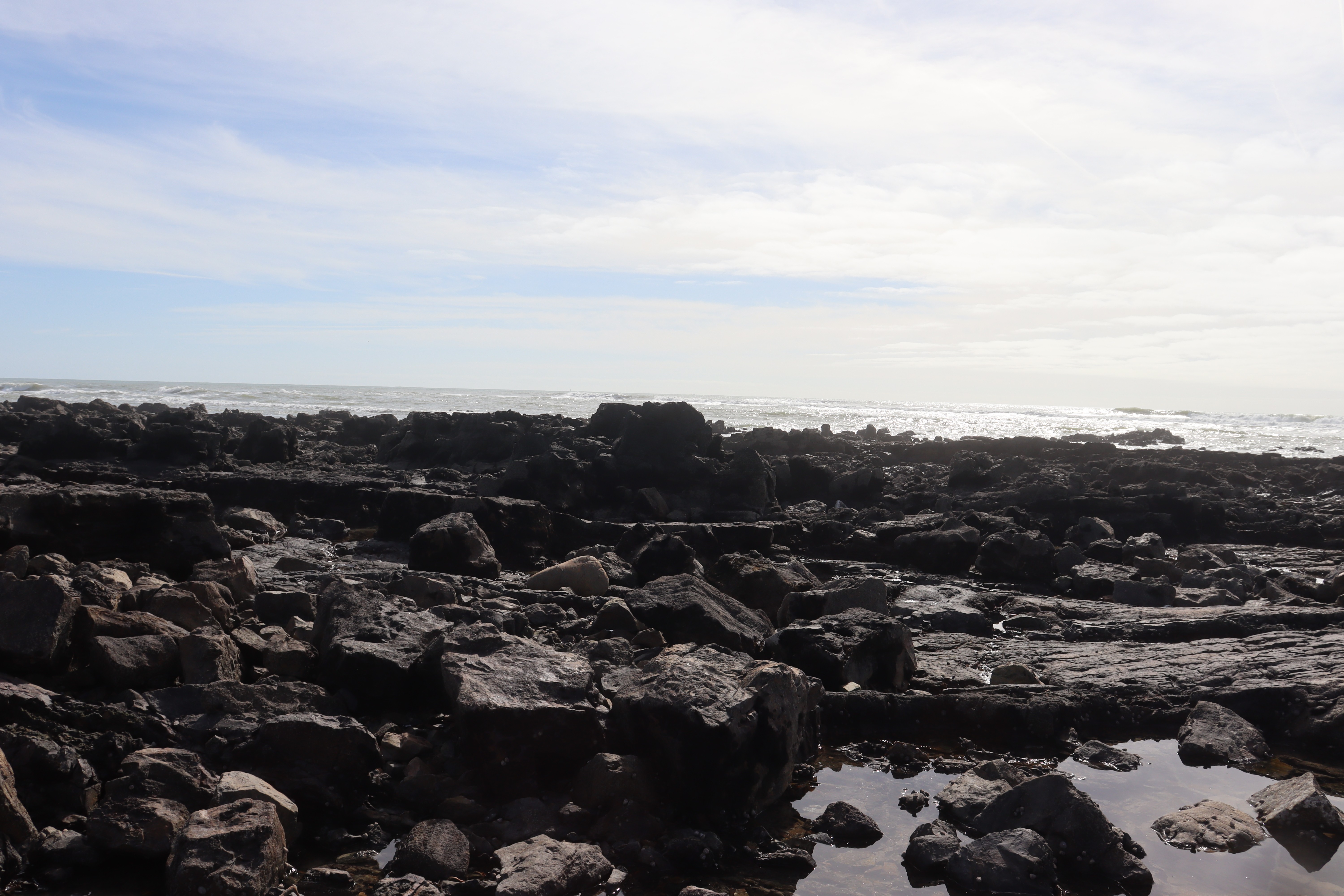

L'estran découvert tel qu'il se présente aujourd'hui. Chaotique, parcouru par quelques filons (Le Sablais à notamment montré quelques pyrites, qui avaient été prises à l'époque pour du cuivre si l'on en croit Dietrich) et des sections silicifiées très planes et linéaires comme on peut le voir ici. Si la baie forme un arc, la directions de ces "lignes" en formeraient la corde. Et il faut se rapporter au récit de Dietrich pour y trouver confirmation : "Le puits [...] et la galerie qui s'avance de ce puits sous la baie, avaient été faits pour aller couper plusieurs veines qui traversent la baie sur la grève [...] et qui forment la corde de l'arc, décrit par la berge qui domine cette baie."

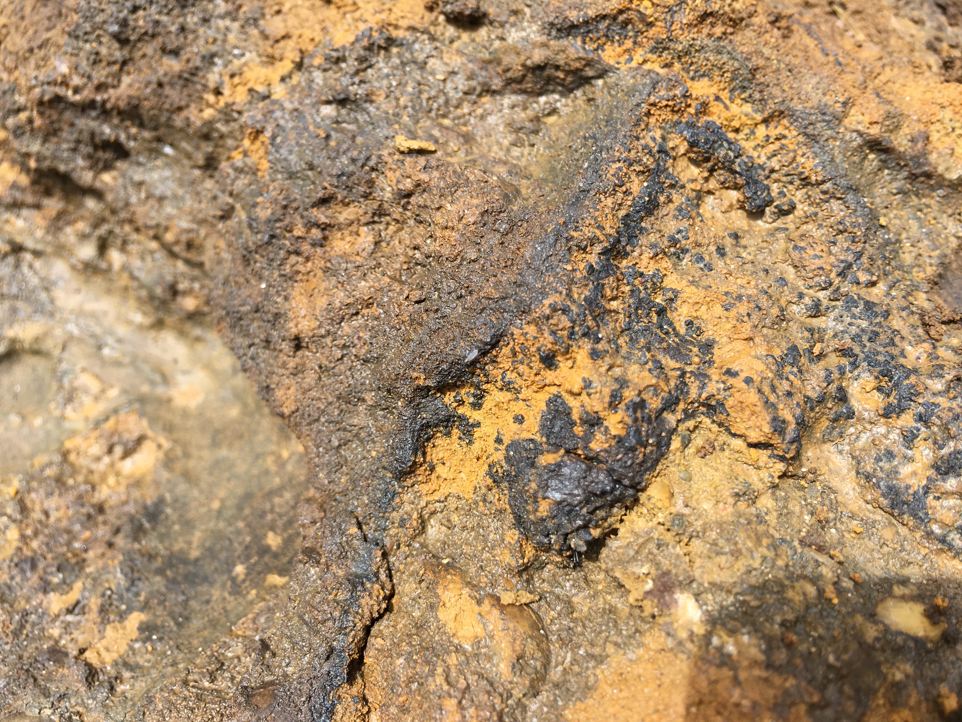

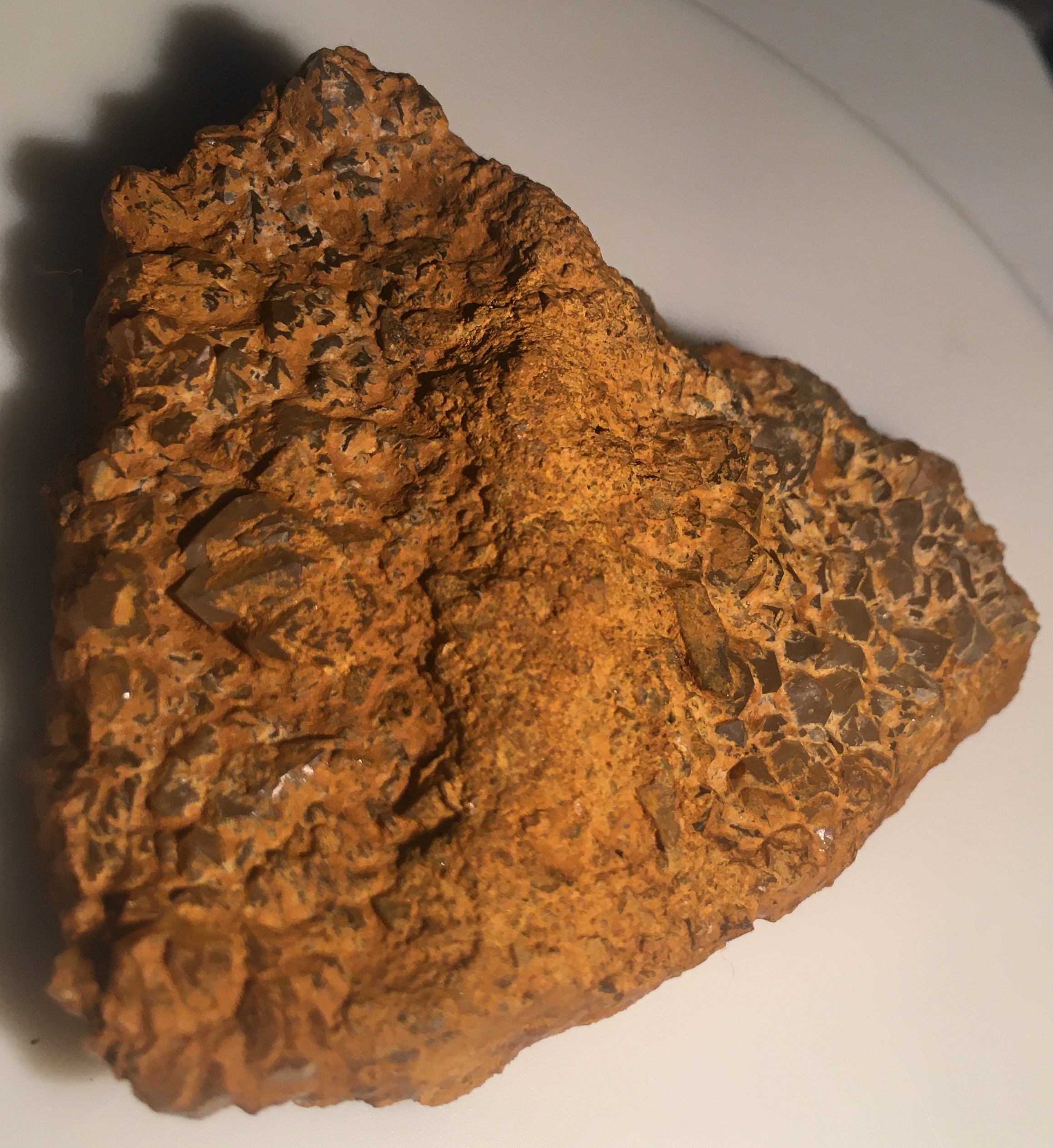

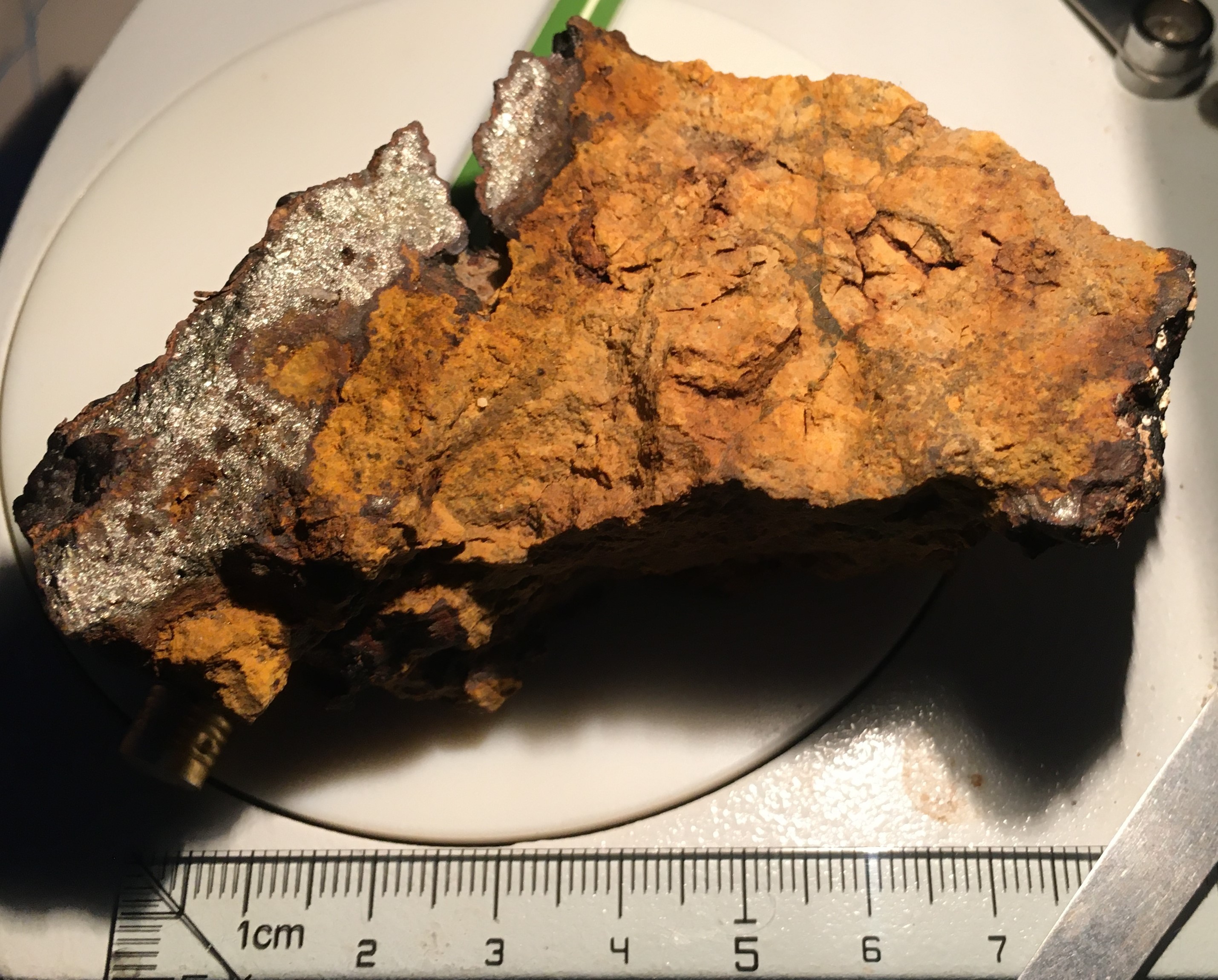

3) si l'on extrait des échantillons de ces dépression, on y trouve du galène en abondance (ici une photographie d'un échantillon prélevé dans cette excavation).
On pourrait voir dans ces formes particulières un travail d'exploitation humaine. Les ouvriers ayant identifiés des concentration de galène argentifère l'ont attaqué à la barre à mine par exemple (De Dietrich parle de l'usage de poudre sur le site des Sarts, un usage difficile avec l'humidié des lieux et la présence d'eau permanente), ou avec d'autres outils. Ils ont ensuite précédé à l'excavation complète de cette concentration de galène, ne laissant au fond que la fin du gisement. Ce qui expliquerait alors les très bon résultats de concentration de plomb et argent obtenus sur certains échantillons, alors que la mine ne rendait pas grand chose. Le galène n'était probablement pas en filon comme les exploitants l'ont pensé mais disséminés à la façon de nids concentrés en minerais.

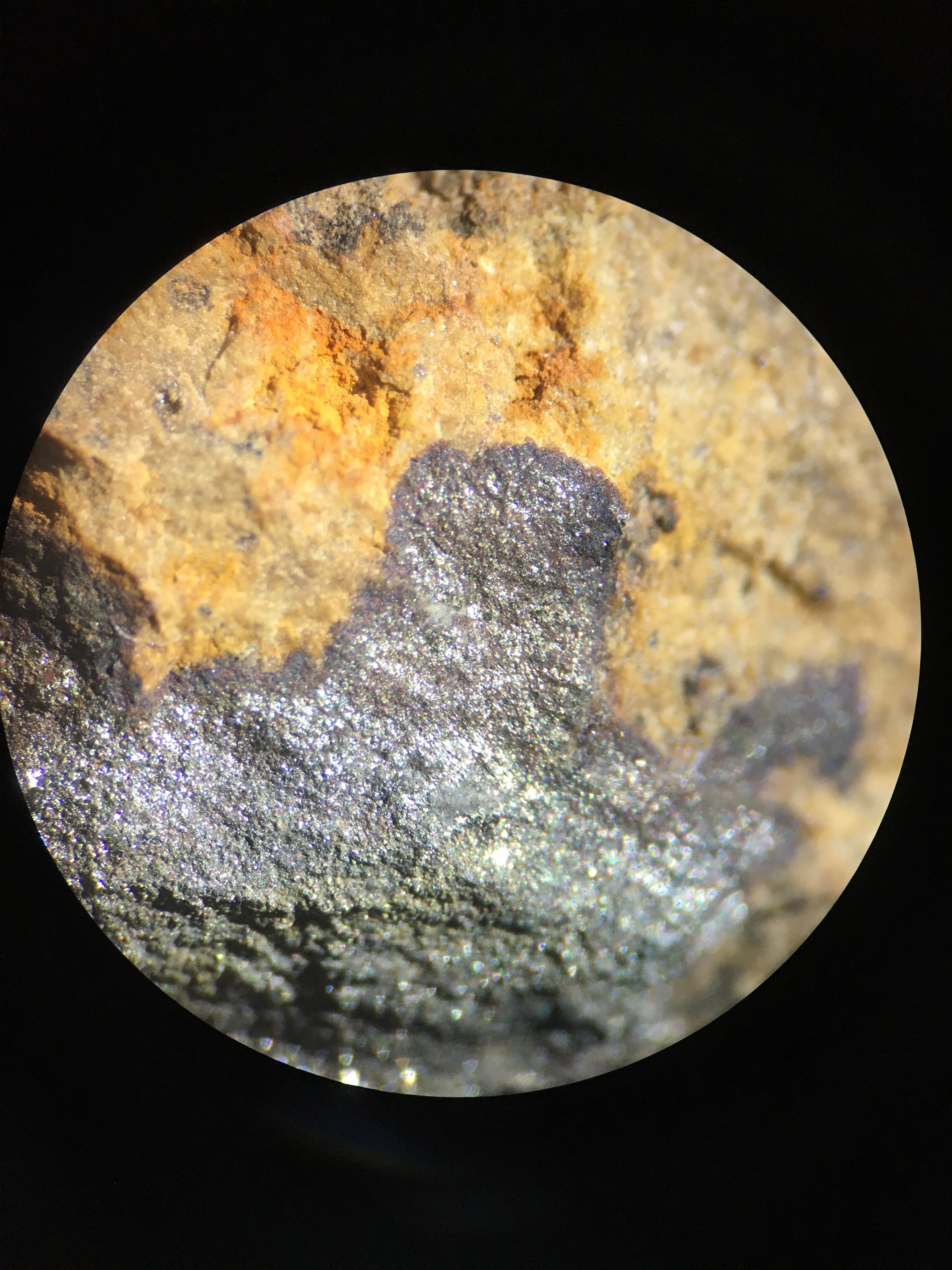

Très intéressant, surtout la partie souterraine ! (L'occasion de compléter ce point sur l'article geowiki ? 😉)

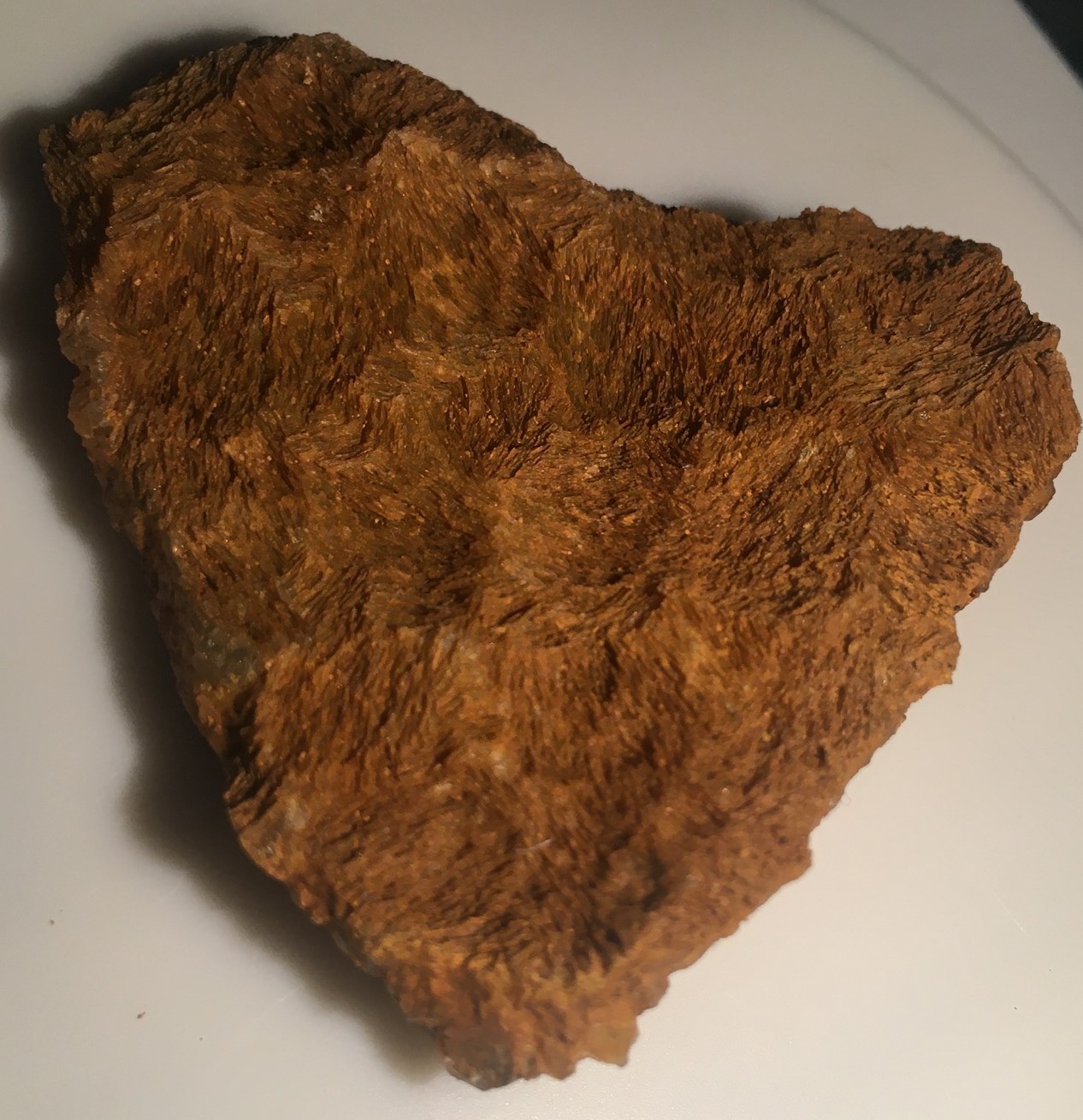

Par contre l'échantillon que tu nous montre me semble bien doré pour une galène, qui est plus gris bleuté. Pas de clivages non plus (mais il n'y y en a pas de visibles pour une galène micro grenue). Peut être est-ce une pyrite plutôt ? Il faudrait tester la dureté si tu as un doute, la pyrite raye le verre normalement, alors que la galène non.
Il y a 3 heures, AMEDE a dit :

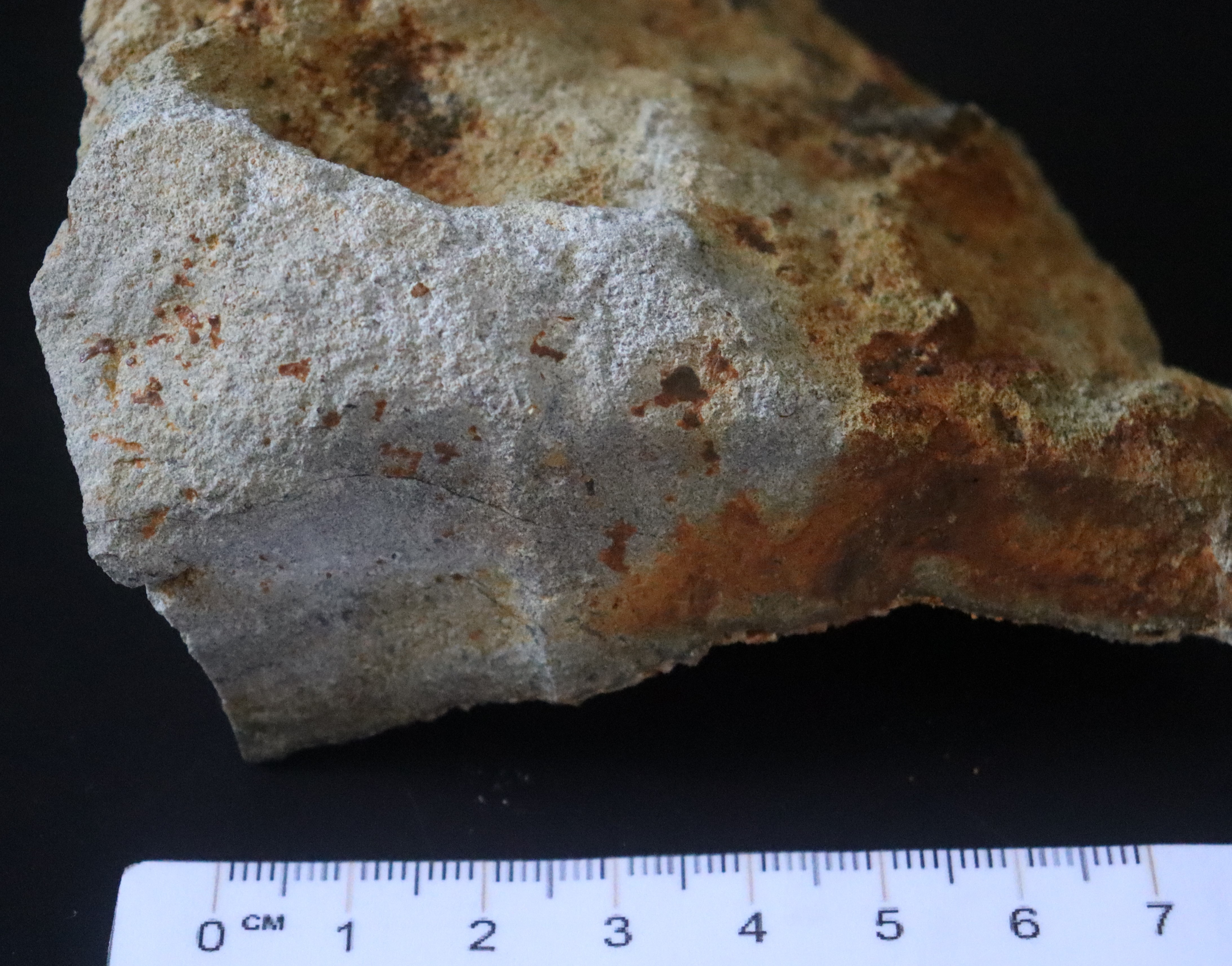

En effet après un petit test sur du verre il y a bien trace de rayure 😁 merci pour l'information !
Au niveau coloration c'est assez variable ; sur d'autres échantillons pris au même endroit la pyrite s'est oxydée et forme une auréole jaunâtre, d'autre parties restent grises, la texture et l'aspect même sont variables (certains ont la forme de petits cubes d'autres sont plus filandreux).

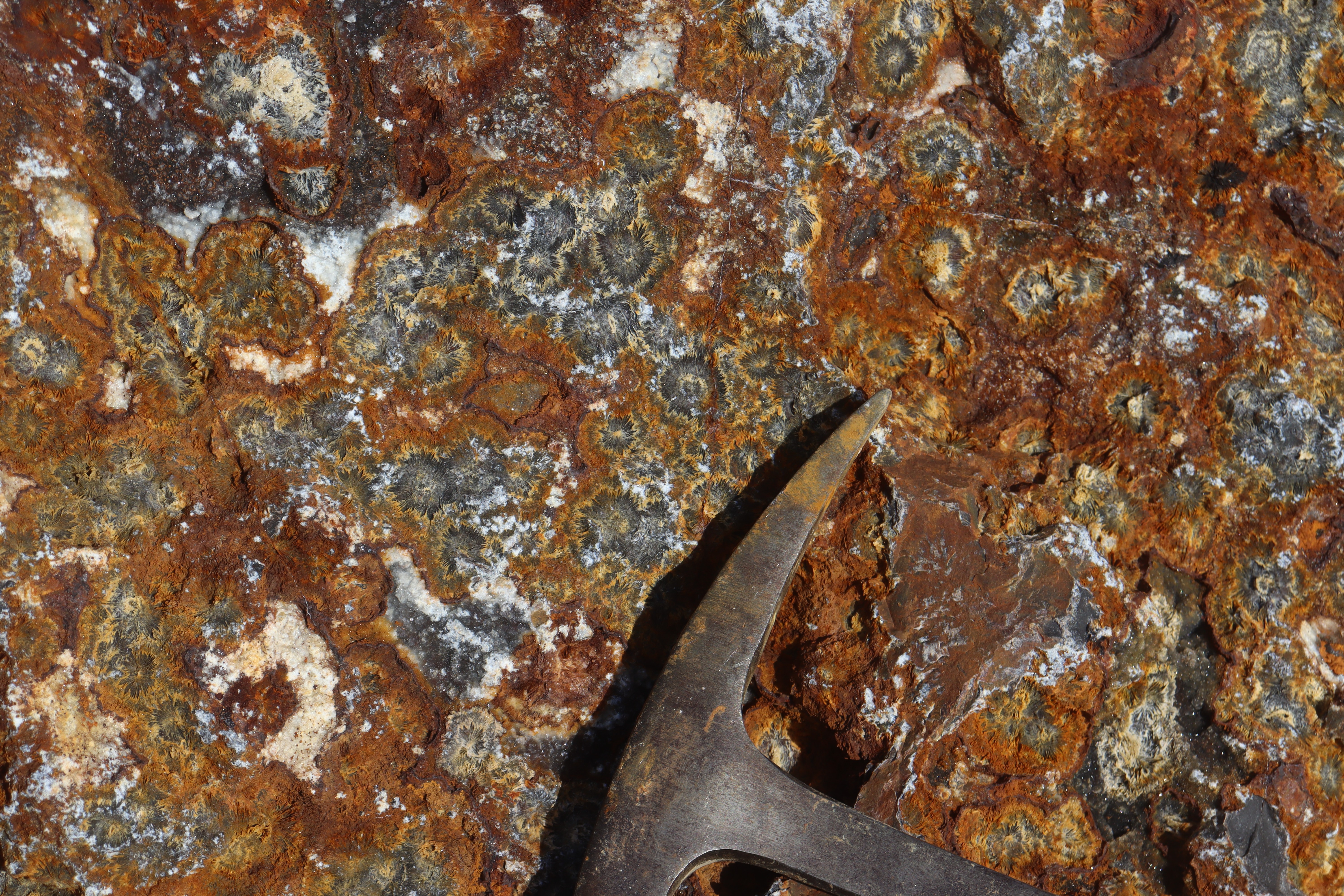

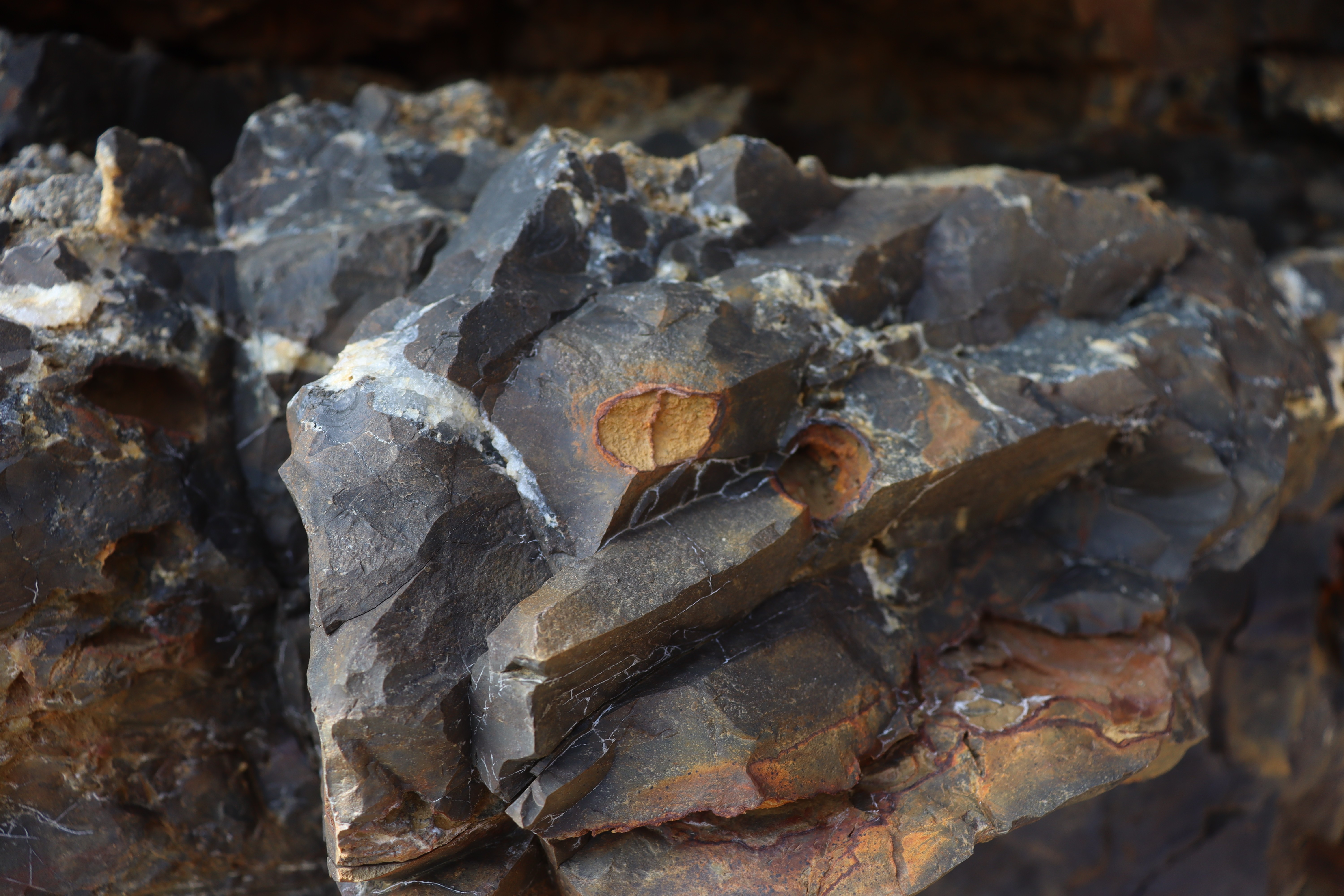

Ainsi que de curieuses figures concentriques, sortes de cristallisation mêlant quartz et fer

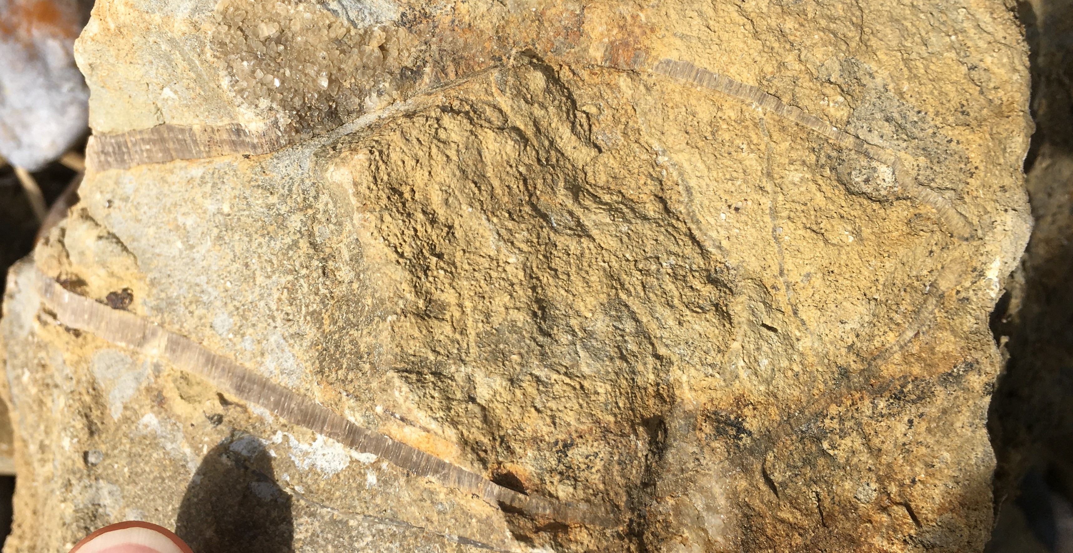

Le sujet à été évoqué au début de ce sujet et le Sablais y avait fait référence, c'est la présence de fossiles dans le Lias juste à l'entrée de la mine. Ils sont souvent très bien conservés.

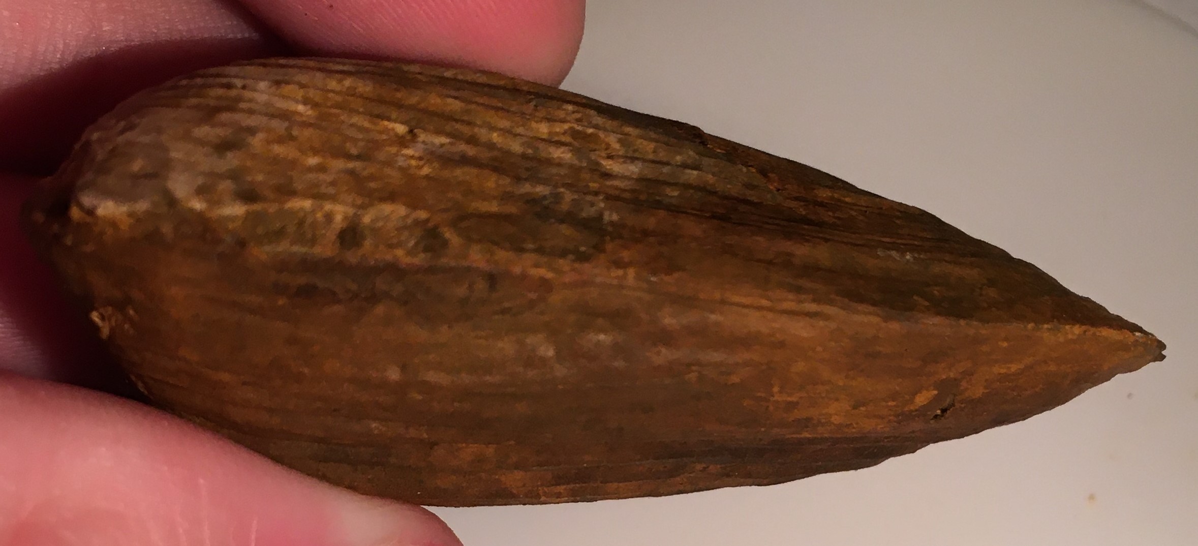

Des bivalves (non identifiés à ce jour)

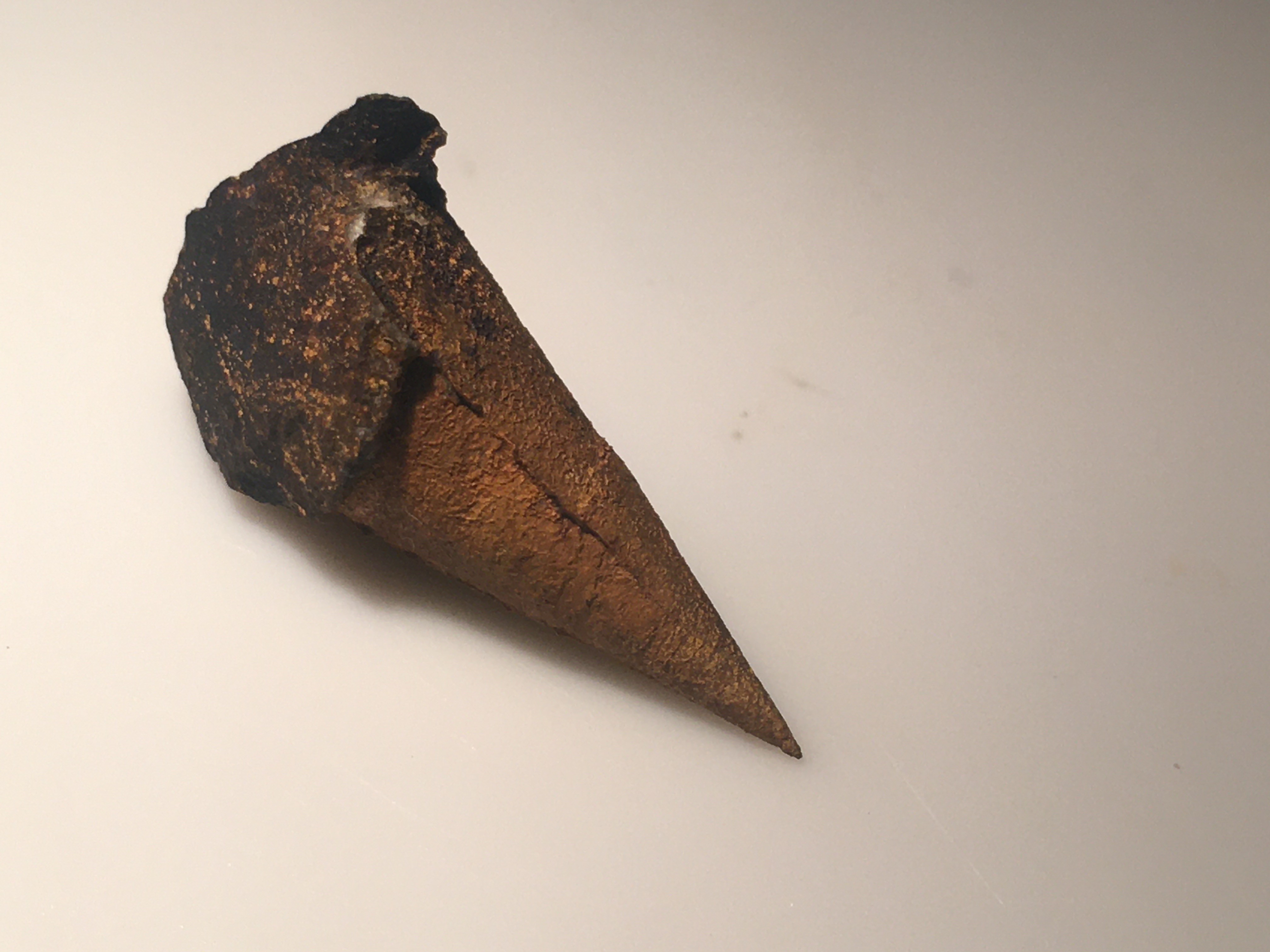

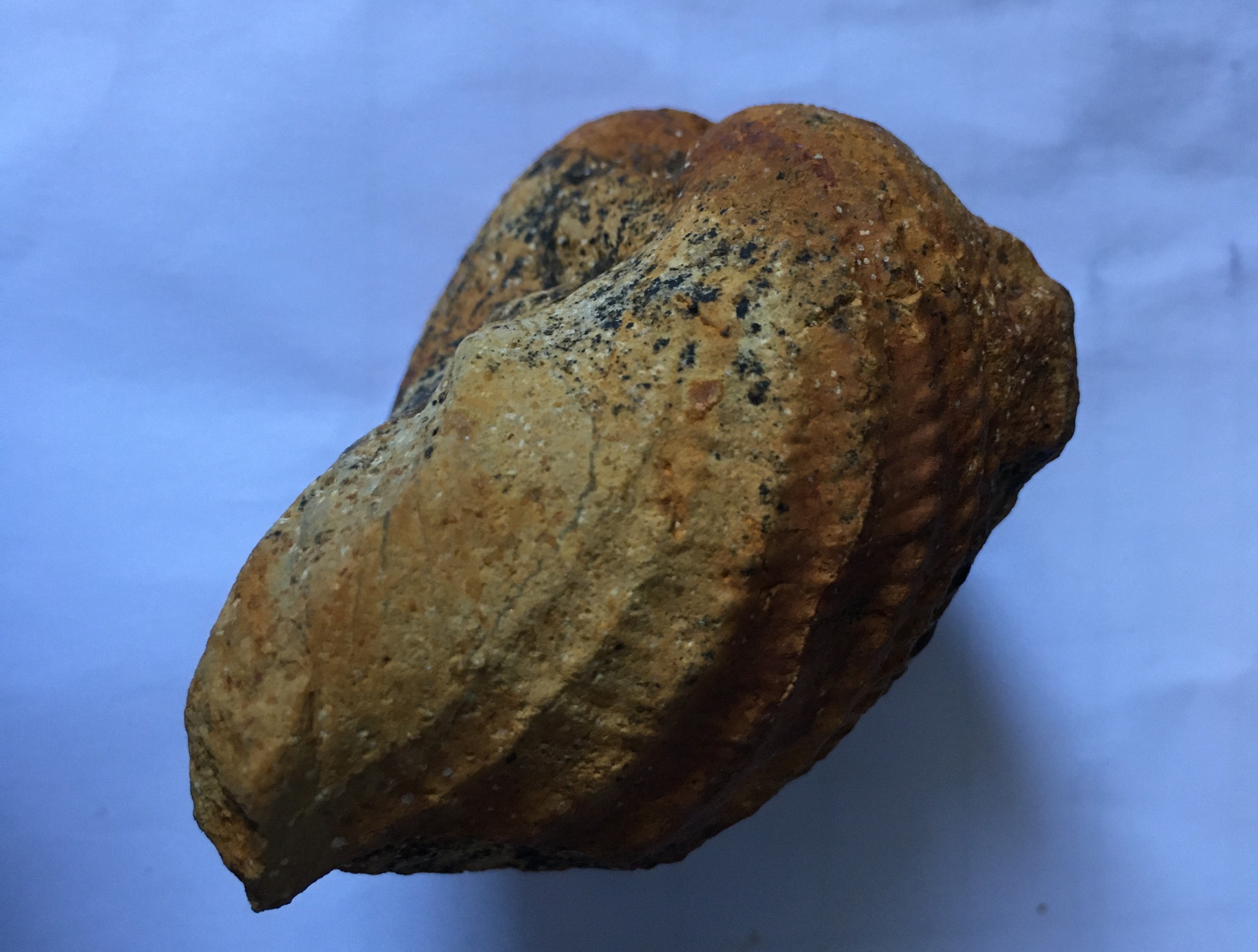

Pour lui aucune idée de ce que ça pourrait être, un gastéropode ? Ces pointes sont dans des cavités cylindriques.

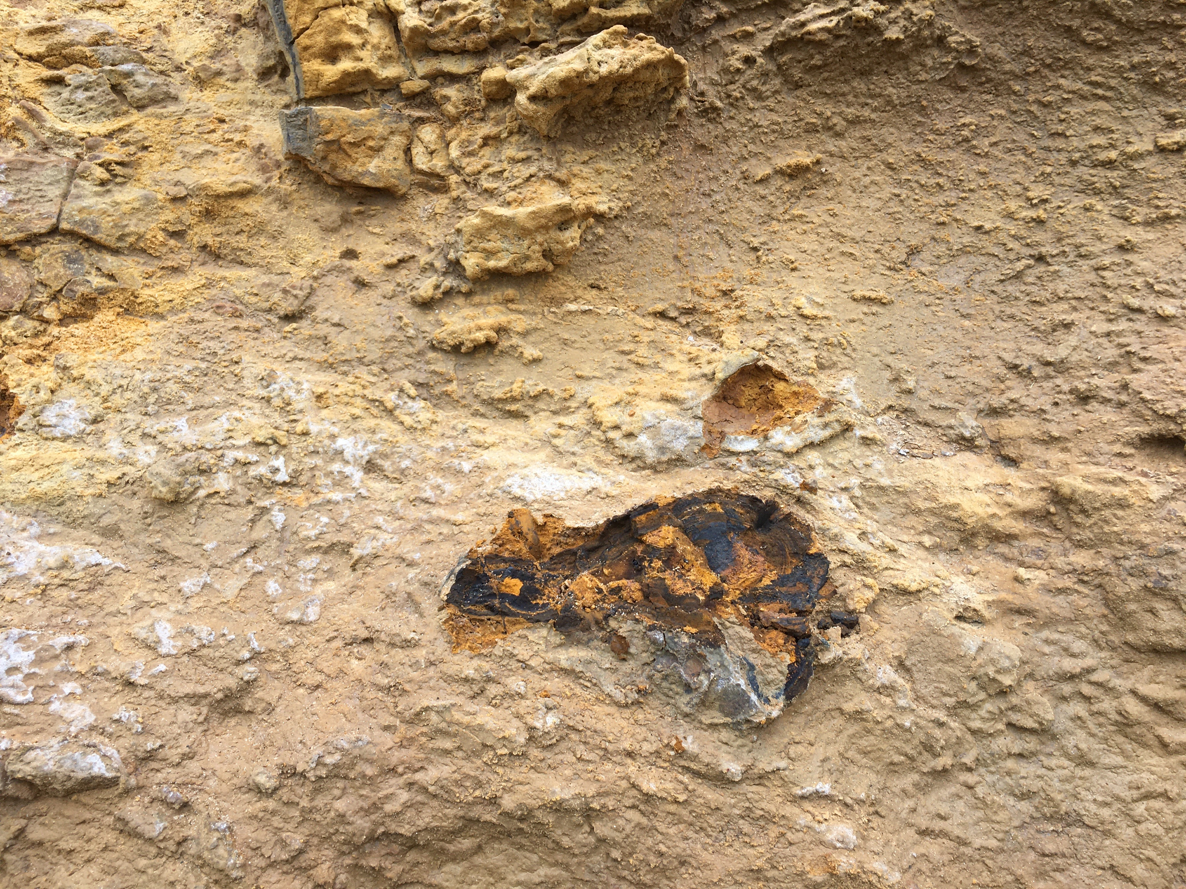

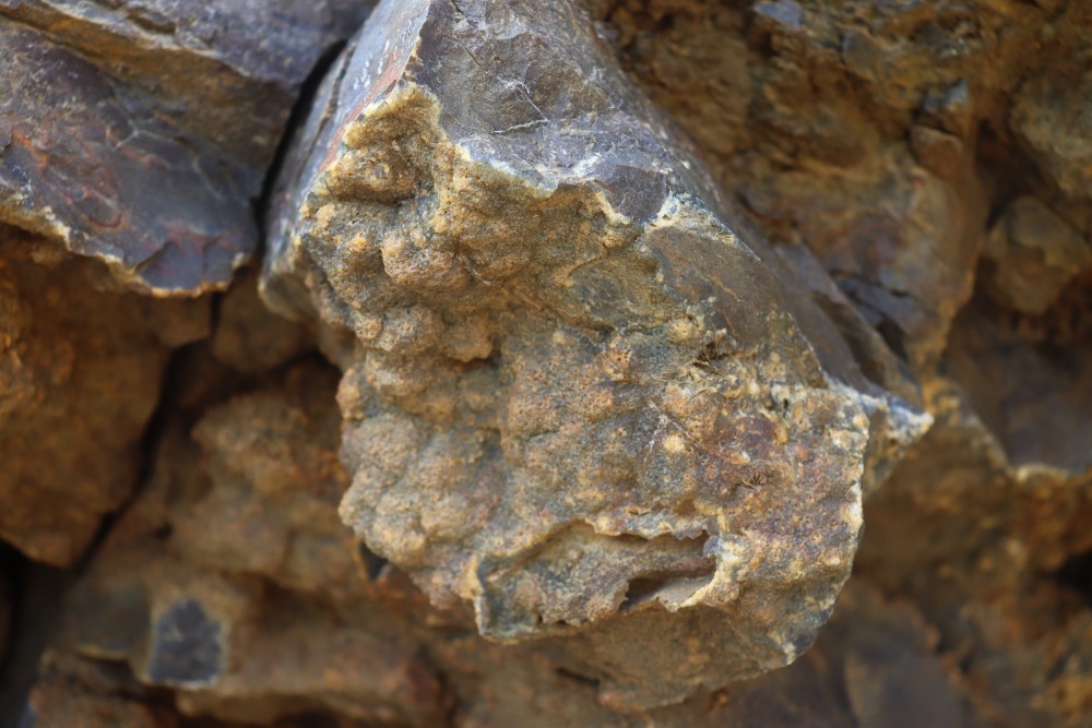

A l'entrée de la mine on trouve aussi, dans le lias, quelques minéralisations assez amusantes avec d'un côté des cristaux de quartz et de l'autre du quartz aussi mais sous une forme totalement différente. (ici pas encore débarrassée de terre et d'argile)
le verso totalement différent
Il y a 2 heures, AMEDE a dit :

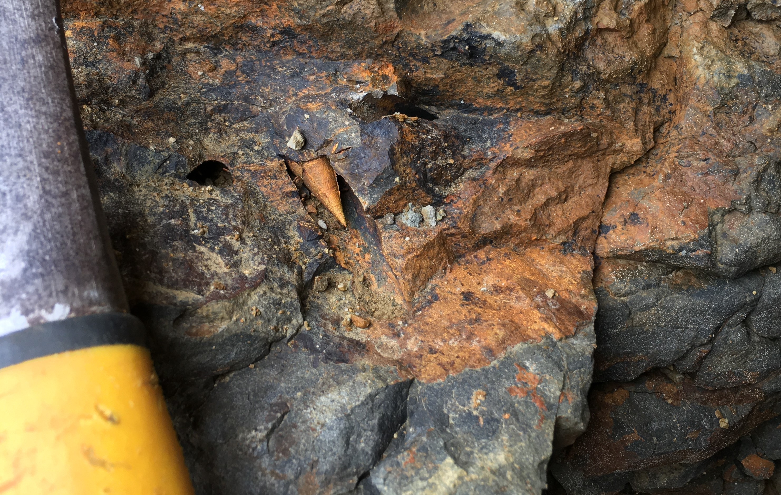

Pour la pointe, un phragmo cône je pense
Merci ! Je ne connaissait pas du tout ce terme 😃, j'ai regardé sur le forum et en effet certaines photographies postées font penser à ce que j'ai trouvé.

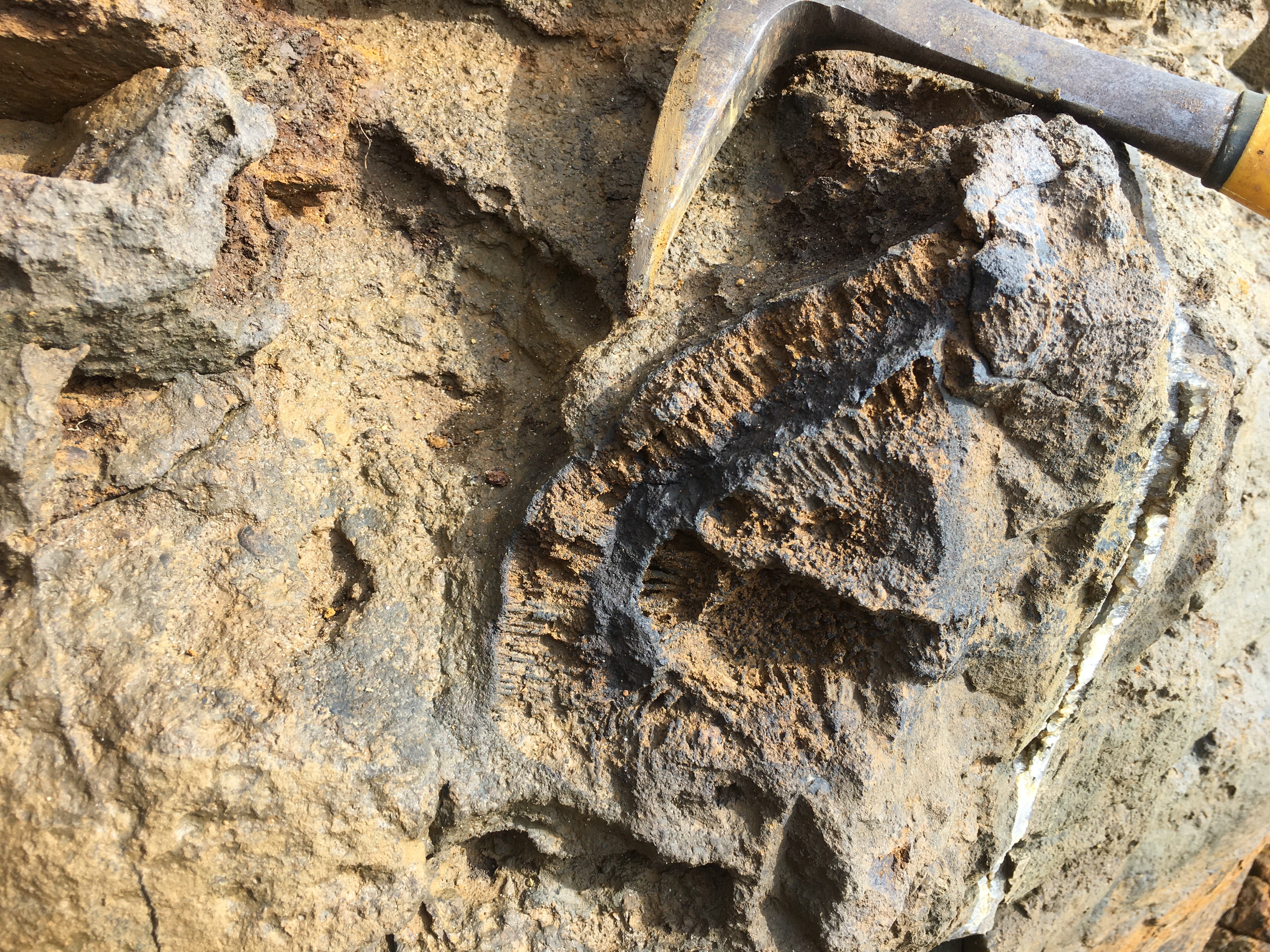

Voilà comment cela se présentait, avec le "cône" dans un tube que forme le Lias autour de lui.
Si on part du principe qu'il était lié à un rostre de bélemnite à l'origine comment expliquer la disparition du rostre ? C'est comme si le rostre avait été dissous ne laissant que le cône et une chambre cylindrique intacte (qui devait donc accueillir le rostre).

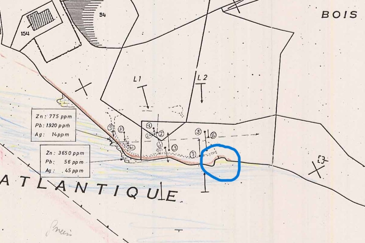

Quelques documents sont intéressant pour comprendre l'environnement géologique du site de la mine des Sarts.

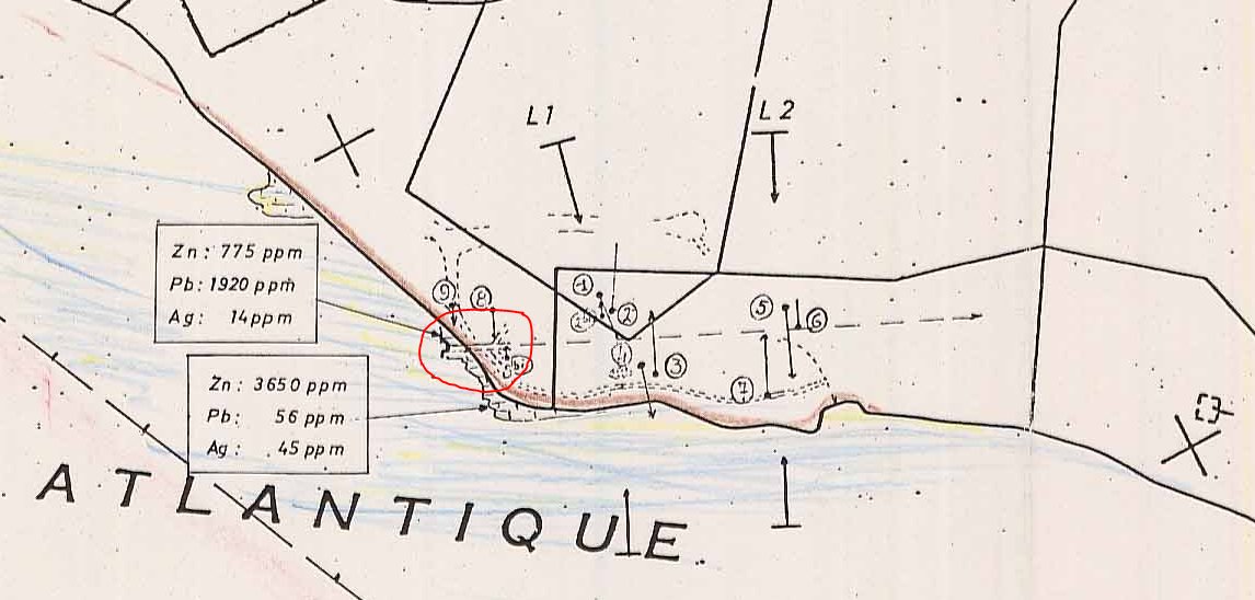

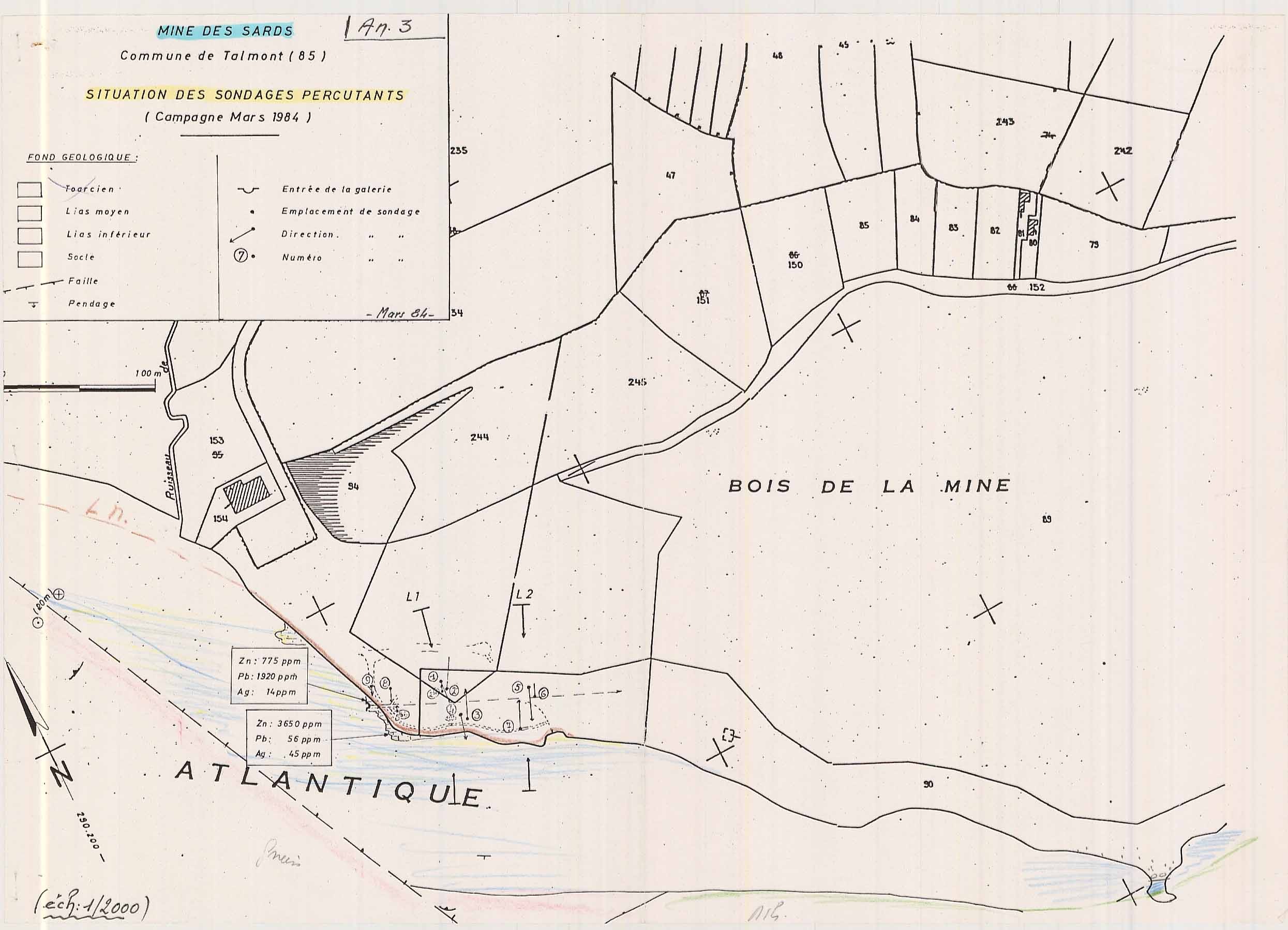

Le site visualiseur infoterre du BRGM, onglet BSS (banque du sous-sol) permet de voir que des sondages percutants ont été effectués sur site en 1984. Les documents joints à ces sondages sont particulièrement instructifs.
Le premier document présente la situation des sondages effectués en 1984 et les concentrations en ppm (partie par million) de différents éléments chimiques :
Zn (Zinc), Pb (Plomb), Ag (Argent).
Dans l'axe de la galerie les concentration en Pb sont élevées, à quelques pas de l'entrée les concentrations en plomb chutent drastiquement tandis que le Zinc. Le document apporte par ailleurs des renseignements sur les galeries de la mine des Sarts représentées en pointillés. On voit bien l'axe de la galerie d'entrée située sur l'estran. Entouré en rouge c'est ce qui à été observé dans ce sujet, c'est à dire : l'entrée de la galerie puis le premier embranchement, toutefois le document présente à ce niveau trois ramification en plus de la galerie d'entrée. Autre observation c'est la présence d'autres galeries qui se développent dans la falaise en longeant sa bordure et d'autres ramifications qui s'y enfoncent. Ces galeries qui "recoupent" sur le plan ce qui est visible aujourd'hui doivent être plus profondes et se situer sous les galeries que nous pouvons visiter aujourd'hui.

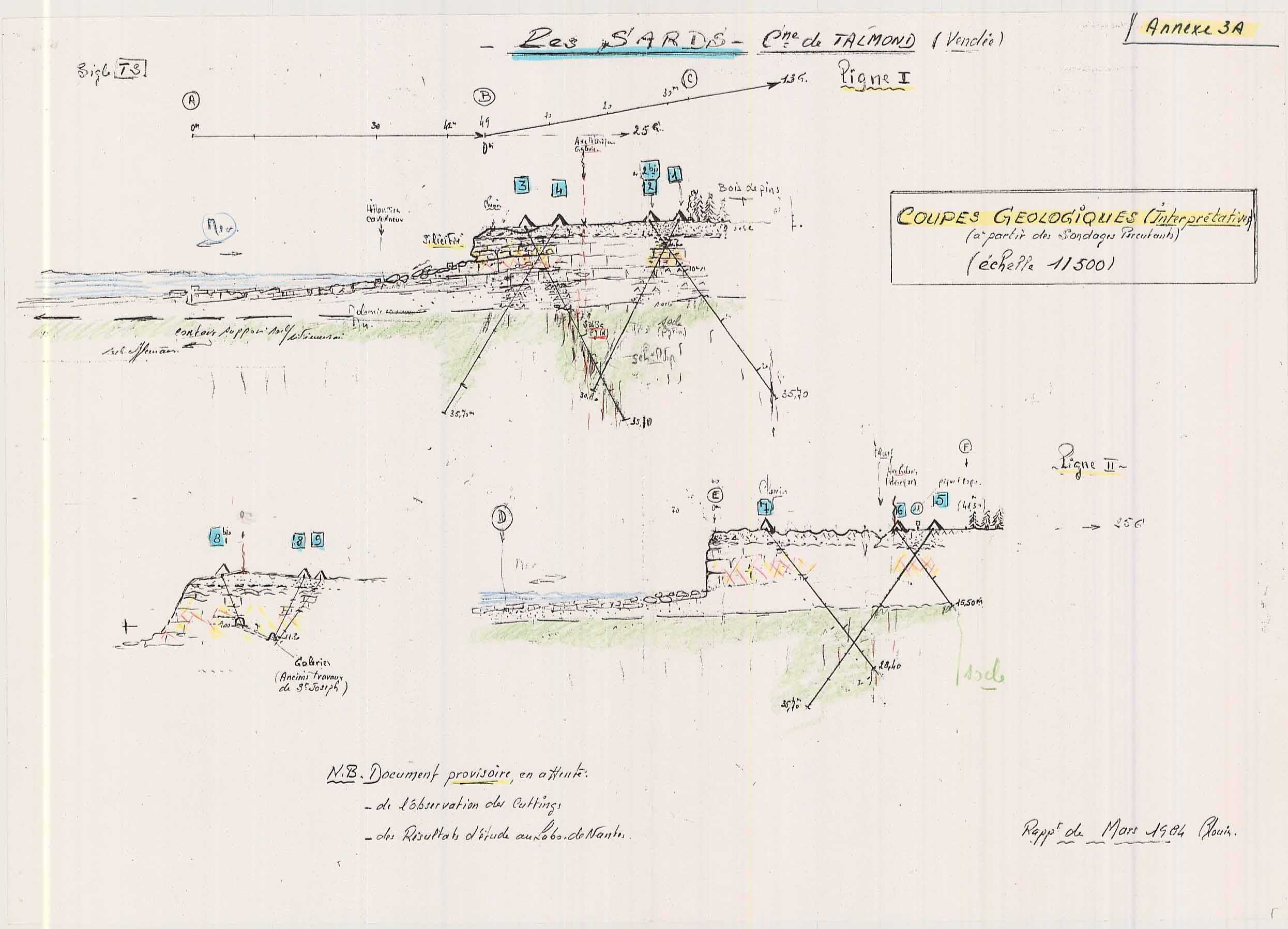

Le deuxième document est tout aussi instructif et fournit une coupe géologique du site :
-Le Lias silicifié au niveau des falaise et de la mines
-L'Hettangien caverneux sur l'estran
-Un niveau dolomitique sous-jacent
-En deçà le socle schisteux.
Les niveau silicifié sont présent un peu partout dans les galeries. Pour les dolomies je pense en avoir trouvé quelques fragments à l'intérieur de la mine. La couleur est grise et la texture fine à moyenne.

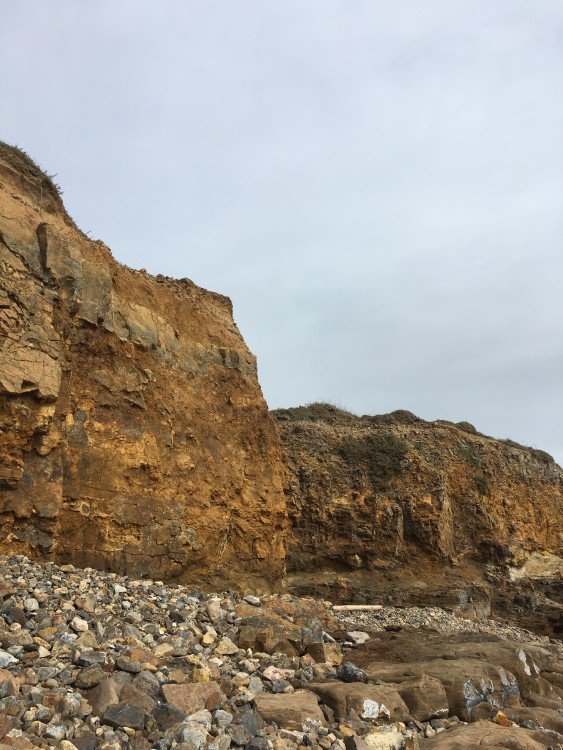

A cet endroit les falaises sont hautes d'une dizaine de mètres, très verticalisées et présentent des stratifications bien marquées.

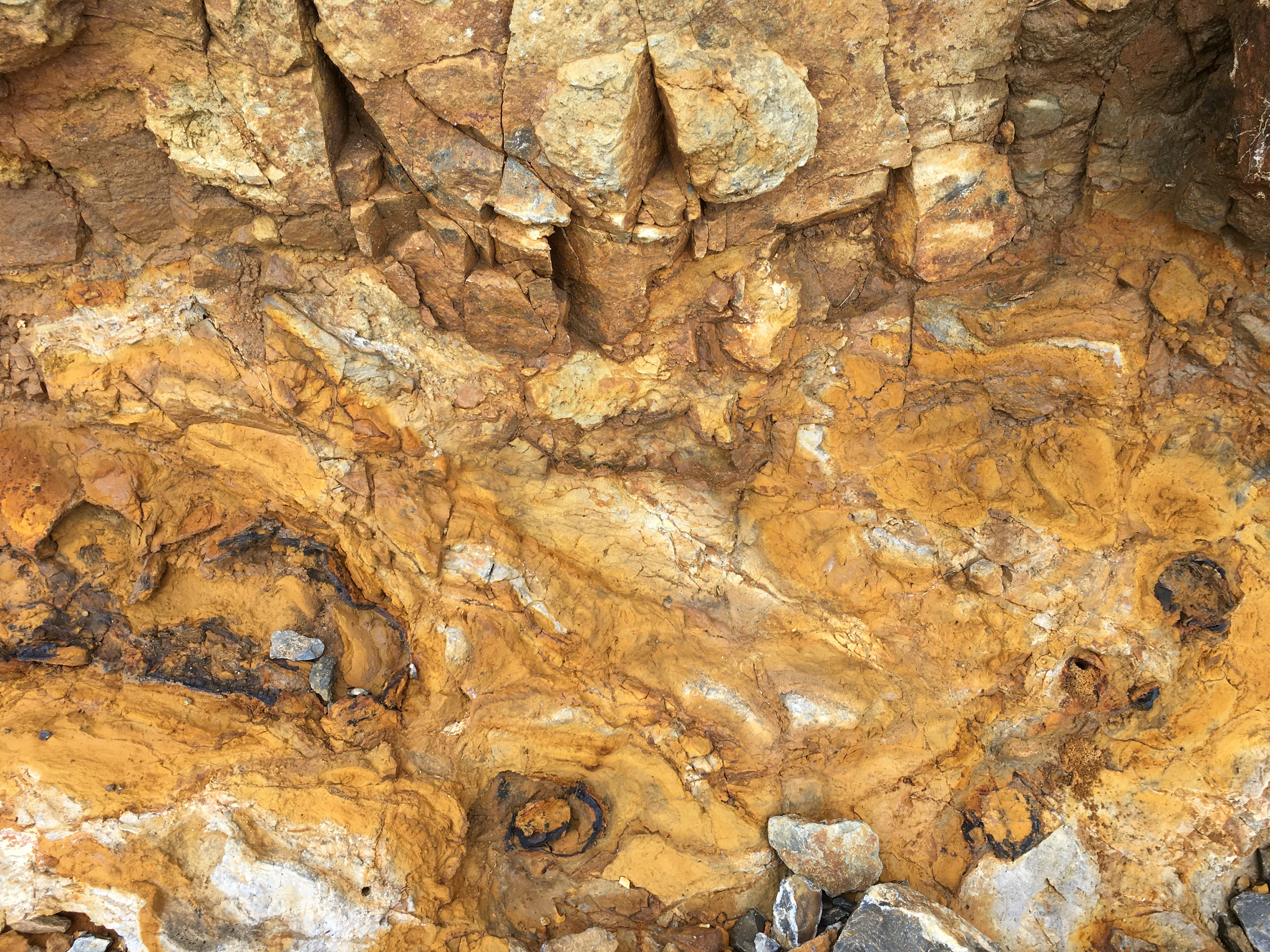

A cet endroit, plus qu'à proximité de la mine se trouve des niveaux très altérés, rongés par l'humidité, et mous (l'ongle raye sans peine). Inclus dans ces niveau des formes concentriques noirâtres (identiques en aspect et en dureté à celle retrouvées à l'intérieur de la mine) ces niveaux sont toujours très friables même quand on arrive à casser des blocs.
Un zoom de l'aspect / texture de ces lignes (allant d'une texte molle comme de la vase ou de la tourbe à une texture peu plus granuleuse)
Pour le reste cette incision de la falaise ne présente rien de remarquable. En retournant vers la mine en longeant la falaise on suit encore ces niveaux sombres et de très nombreux filons de pyrites au sol. Il y a un secteur de la falaise qui présente ces mêmes formes concentriques noires mais complètement enclavées, un peu comme des nids ou des sortes de géodes (mais j'ignore le contenu leur contenu) noyées dans une matrice.

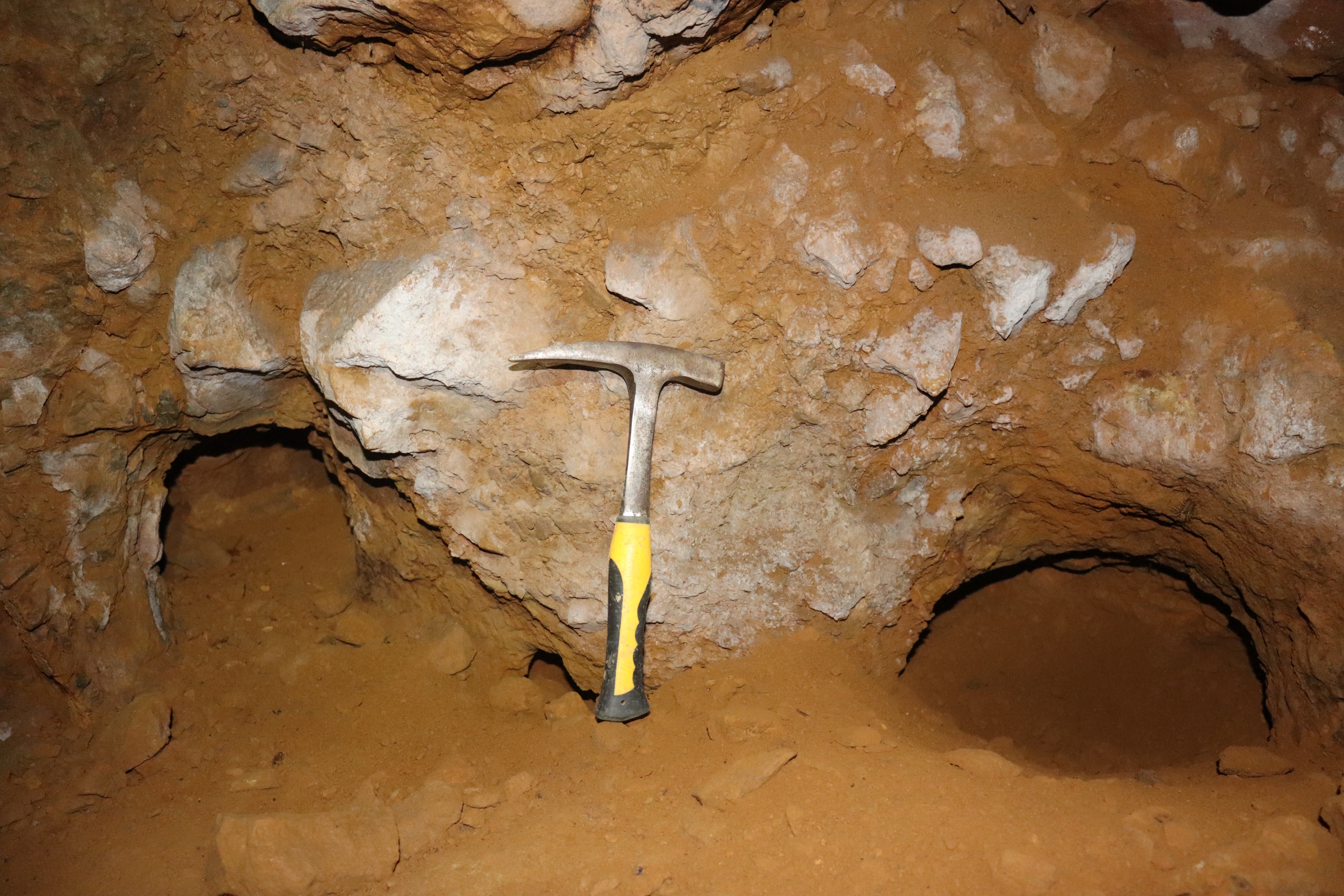

- Pour les petites excavations creusées et non "identifiées" , il s'agit de terriers d'animaux pour moi, j'y ai trouvé des oeufs éclos a l'interrieur en 2020 (non identifiés).
