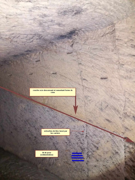

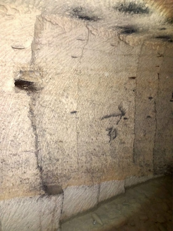

Bonjour j'ai observer dans une ancienne carrière de pierre du lutétien de l'Aisne une stratification oblique de couleur ocre qui démarre du plafond jusqu'au plancher de la carrière et remonte comme un cône
Est-ce que vous pouvez aller voir de pres quelle orientation a la stratification ?
Sur les photos, on a l'impression que la strati est horizontale.
Sinon, les grandes obliques sédimentaires (megarides) ont plutot une forme sigmoide, pas le tracé quasiment circulaire que l'on voit sur vos photos
stratification est horizontal les carriers ont laisser des traces verticaux lors de l'extraction de blocs la couche ocre démarre du plafond en oblique jusqu'au sol puis remonte formant un grand cône.
Mais cela me parait bien trop rectiligne comme forme oblique.
Au départ je pensais que cela pourrait être un début d'altération comme celle que l'on observe dans le Soissonais autour des zones de fantomisation (https://www.persee.fr/doc/karst_0751-7688_2011_num_58_1_2702). Mais j'ai franchement de gros doute...
C'est dans quel coin dans l'Aisne ? Car si c'est pas trop loin de chez moi, cela m'intéresserait d'aller voir cela avec vous.

bonjour,
je crois qu'en fait tu as tout dit : "Bonjour j'ai observer dans une ancienne carrière de pierre du lutétien de l'Aisne une stratification oblique "
Je ne vois pas bien ce que tu mets en stratification en bleu sur tes photos. Mais on peut imaginer que ce sont les stratifications obliques (échelle centimétrique), et en plus grand, les limites entre ces stratifications obliques (échelle métrique).
Sur les photos il est difficile de voir l'horizontale,par contre on peut supposer  la verticale. La galerie recoupe sans doute une formation, légèrement ondulée. L'intersection entre cette formation ondulée et le toit de la galerie, qui n'est pas forcément parfaitement plan peut donner l'impression d'avoir à faire avec des cônes.
