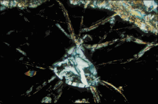

Grenat avec inclusion de coésite vu en lumière polarisée

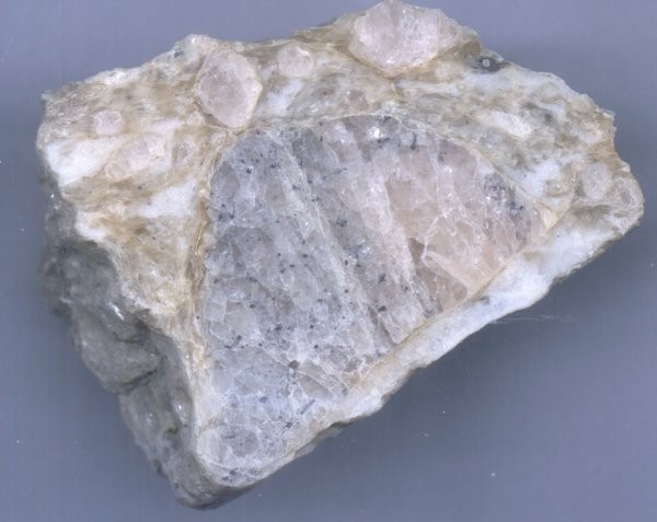

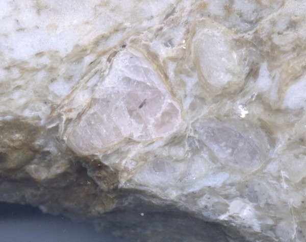

Puisque j'y suis, ci joint une portion de cette roche en surface polie
Les grosses plages roses (3-4 cm) sont les grenats pyropes avec les inclusions de quartz et coésite...
Joli, n'est ce pas ?

mais oui ! on a même des photos pour t'en convaincre ! coésite emprisonnée, et préservée, dans le cœur du grenat.
Par contre, les pauvres grenats ! si tu vois, ils s'en sont pris plein la gueule ! Il faut vraiment qu'ils soient résistant (enfin, je veux dire cohérents !) pour remplir leur role de "coffre-fort".
