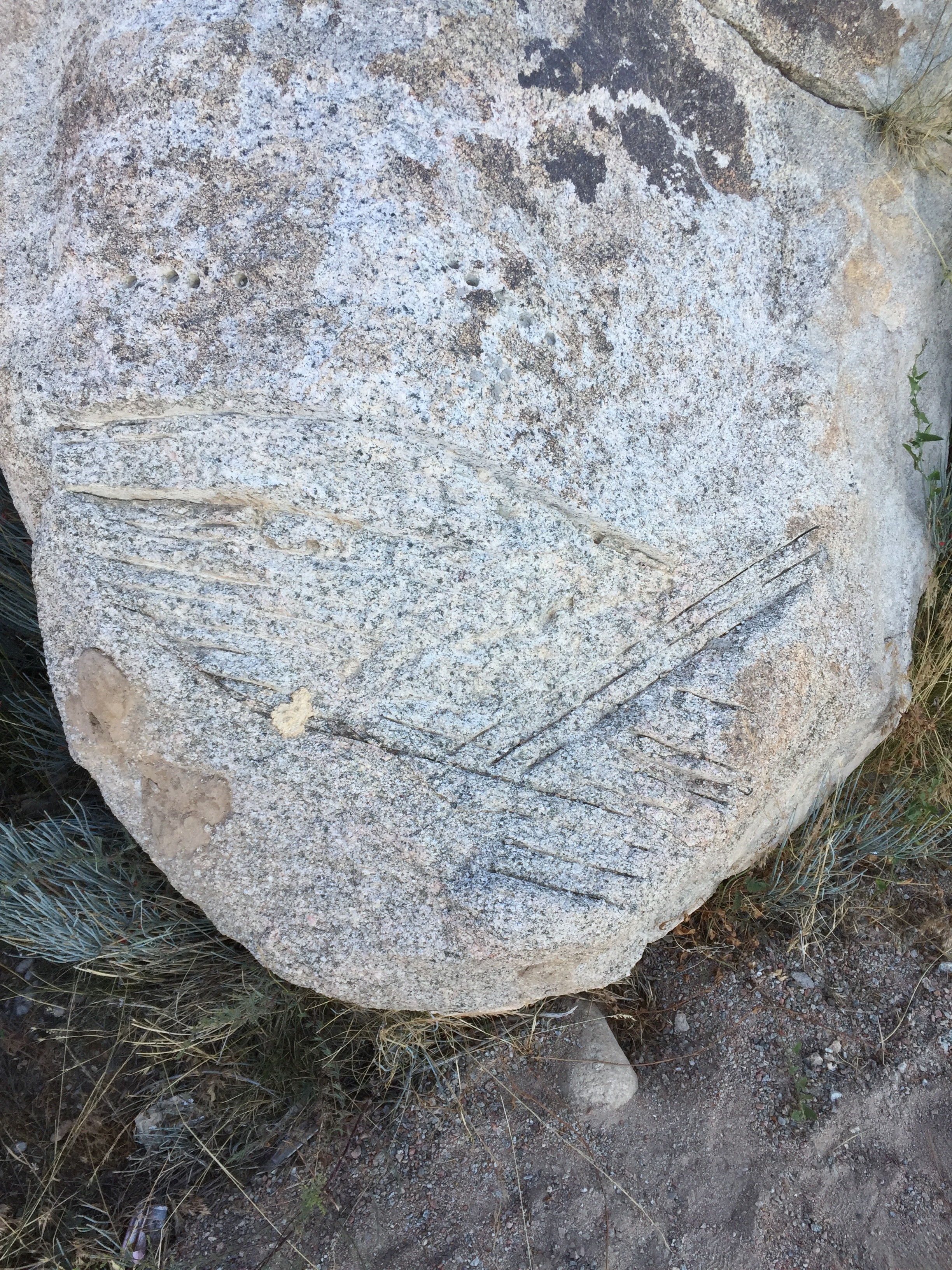

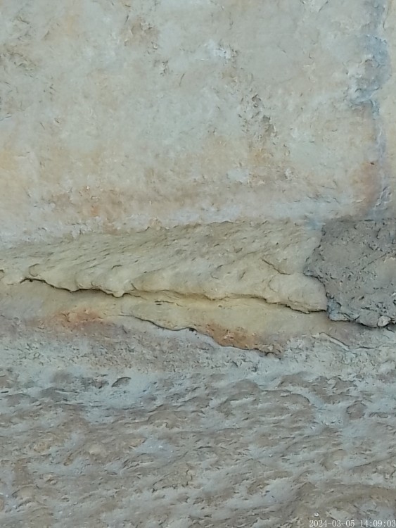

fred39 Posté(e) 10 mars 2024 Signaler Posté(e) 10 mars 2024 Une chose m interpelle ? La pierre et comme le bois elle a des veines !un fil ! Les #griffures# si je puis le dire comme sa semble suivre ses veines?? Citer
Paulolacaillasse24 Posté(e) 10 mars 2024 Auteur Signaler Posté(e) 10 mars 2024 il y a 32 minutes, fred39 a dit : Une chose m interpelle ? La pierre et comme le bois elle a des veines !un fil ! Les #griffures# si je puis le dire comme sa semble suivre ses veines?? Bien sûr, tu peux le dire comme ça, mais tu parles de quelle photo ? La tienne, une des miennes ou une autre ? Citer

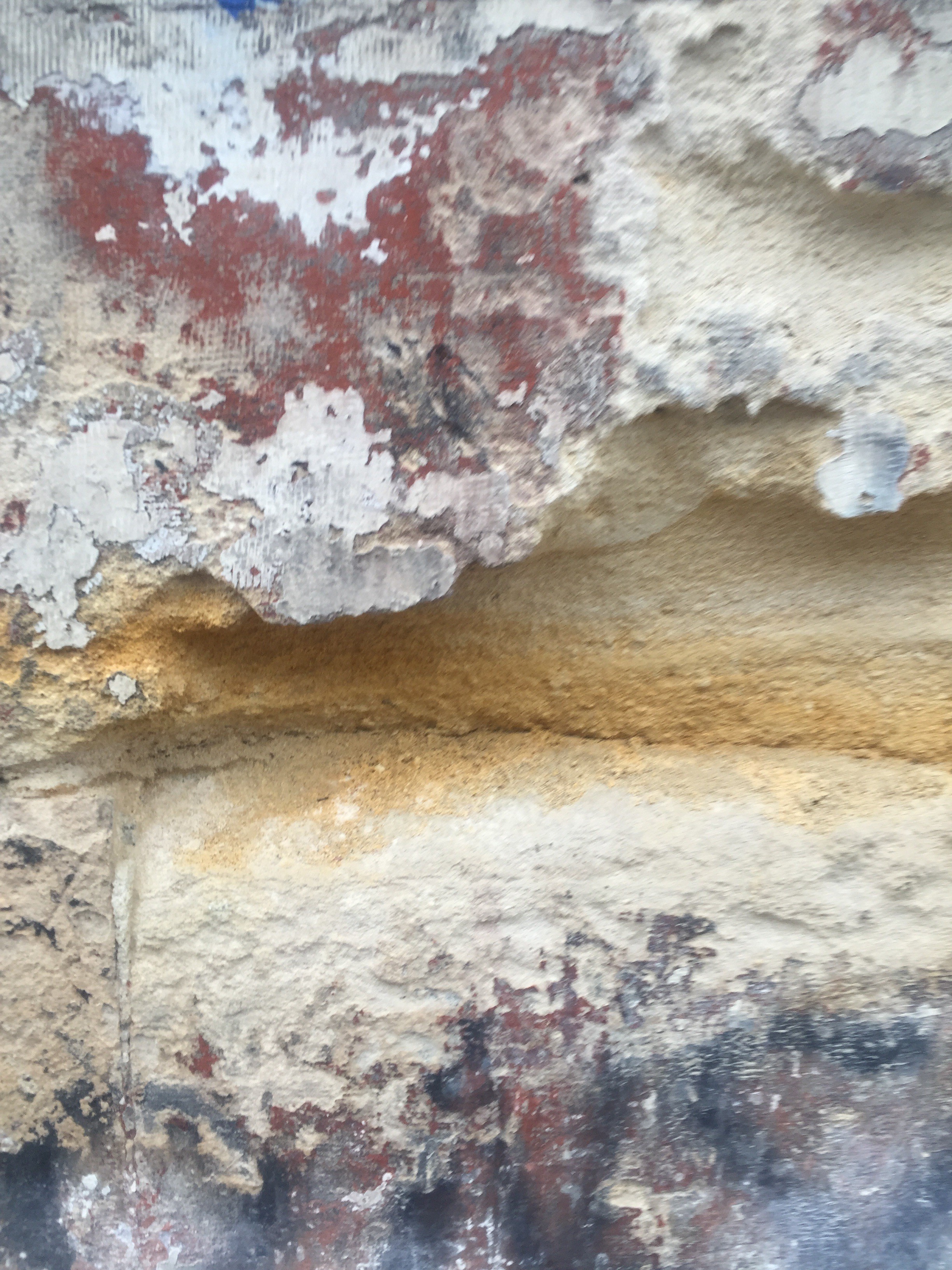

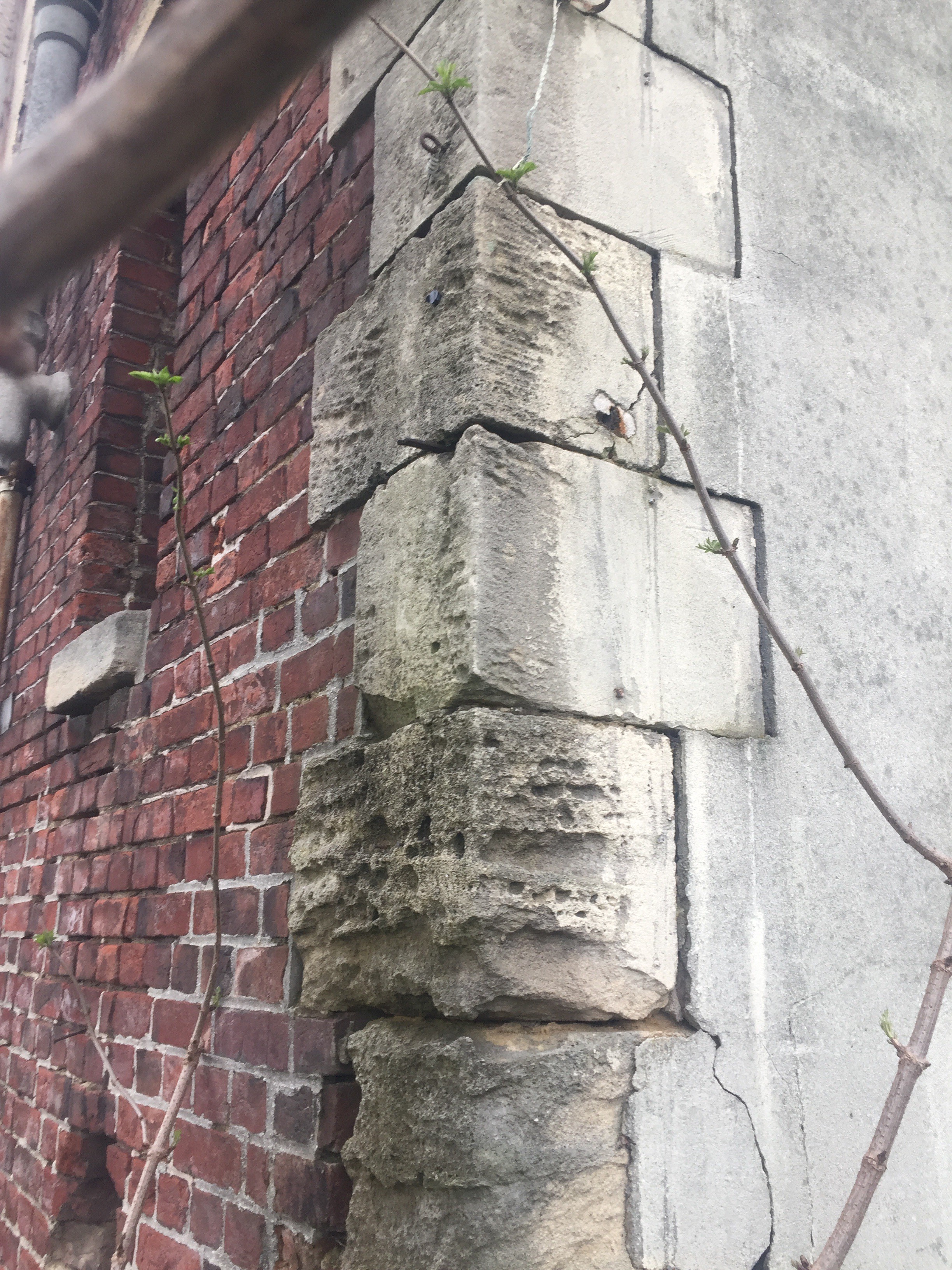

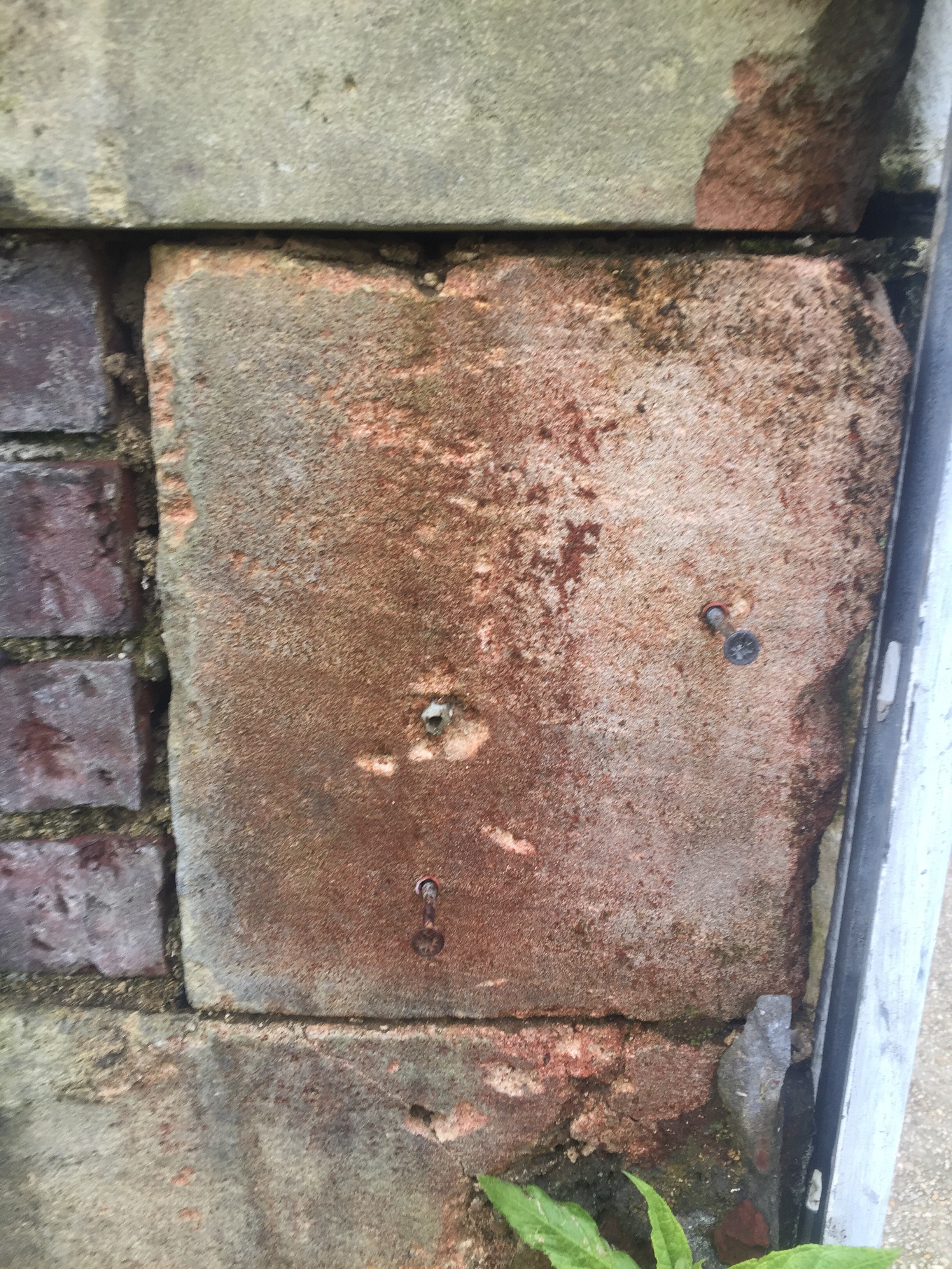

Paulolacaillasse24 Posté(e) 10 mars 2024 Auteur Signaler Posté(e) 10 mars 2024 Il y a 2 heures, Pierre-Volante a dit : Pulvérulence, la peinture qui empêche la pierre de respirer Des algues rouges Alvéolisation S'il te plaît, Pierre-Volante, est-ce que tu peux éditer tes messages avec photos, espacer un peu les photos qui sont collées et mettre au moins quelques mots au dessus de celles qui n'en ont pas ? (les qqes mots aident à sélectionner plus facilement une photo) C'est pour rendre possible de citer une seule photo à la fois, et pas tout le message. Merci ☺️ Citer

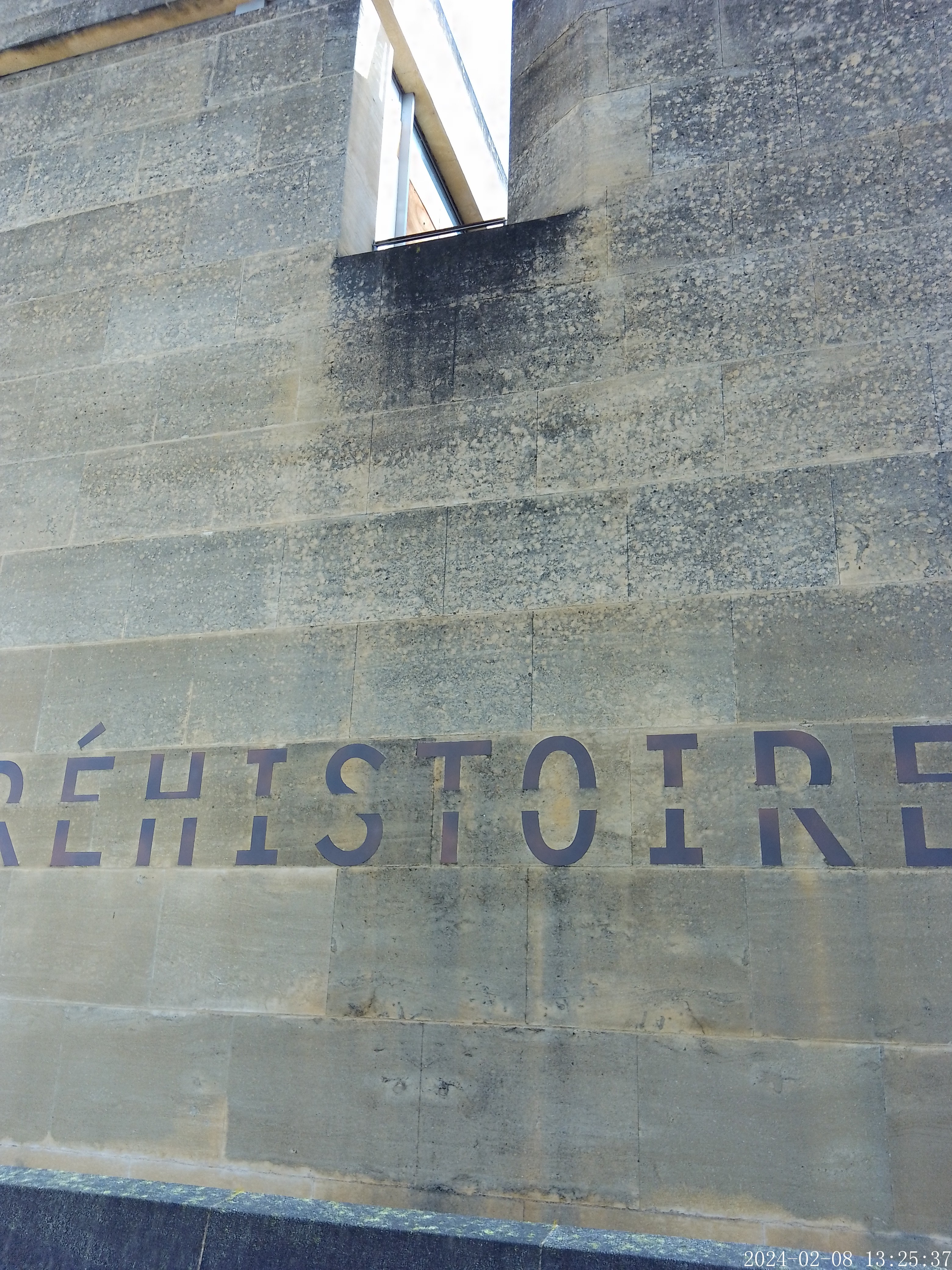

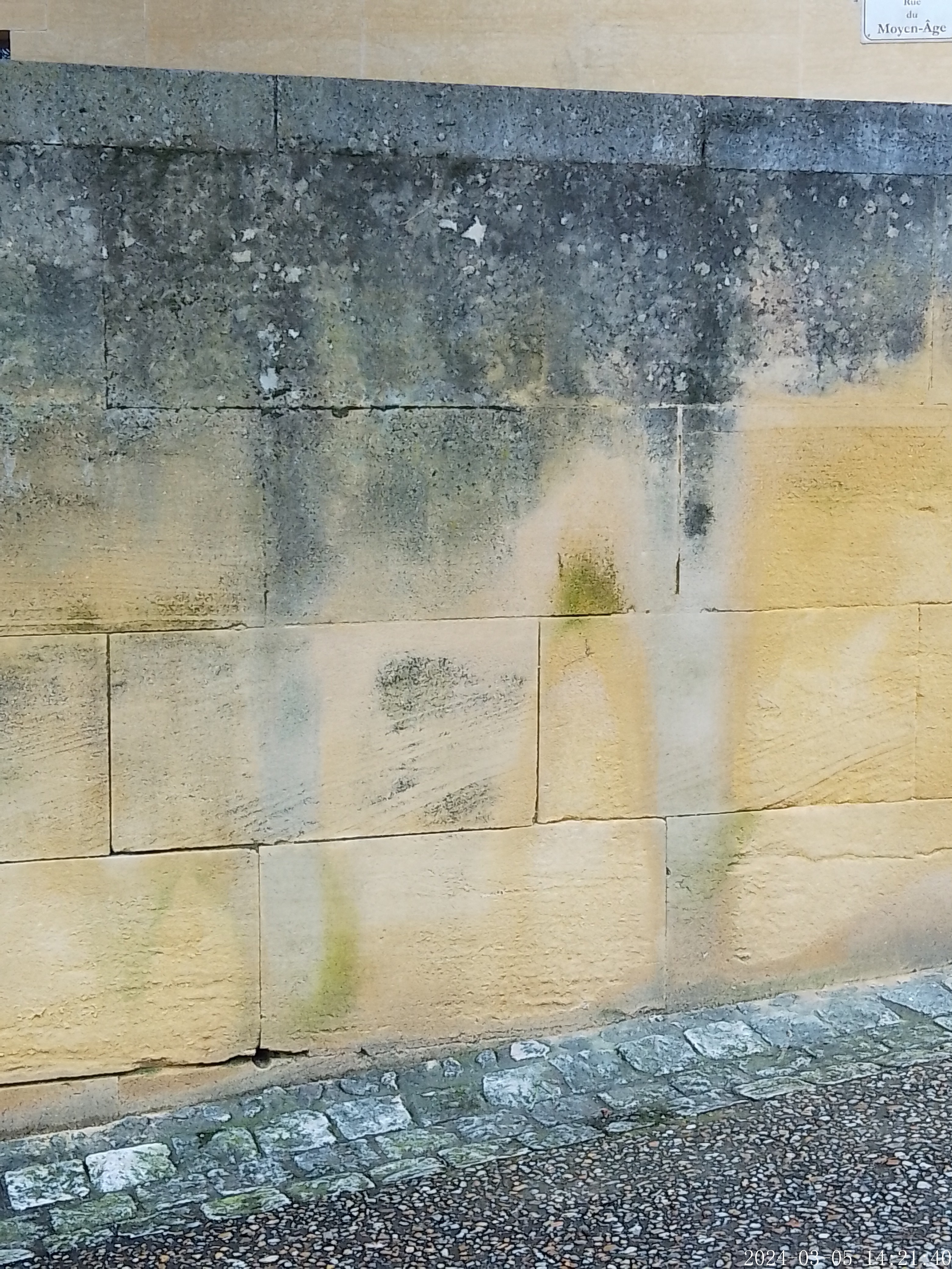

fred39 Posté(e) 10 mars 2024 Signaler Posté(e) 10 mars 2024 sur celle ci par exemple on vois des lignes bien erodes,mais pas sur toutes ! Curieux... Citer
Paulolacaillasse24 Posté(e) 10 mars 2024 Auteur Signaler Posté(e) 10 mars 2024 Il y a 1 heure, fred39 a dit : sur celle ci par exemple on vois des lignes bien erodes,mais pas sur toutes ! Curieux... Oui, les lésions à l'air libre exposées aux intempéries sont assez différentes des lésions abritées de la pluie ou situées à l'intérieur des bâtiments. Je soupçonne qu'elles sont causées par des espèces différentes de bactéries. Je pense que la répartition des colonies bactérienne sur un mur dépend beaucoup de la répartition des courants d'air sur ce mur. Ne pas négliger les turbulences, omniprésentes en mécanique des fluides. Qu'une pierre du mur soit atteinte mais pas sa voisine peut cadrer dans l'hypothèse. La structure à peu près linéaire et horizontale des lésions est compatible avec l'hypothèse d'un rôle des lits sédimentaires dans la formation des lésions. Citer
AMEDE Posté(e) 10 mars 2024 Signaler Posté(e) 10 mars 2024 il y a une heure, Paulolacaillasse24 a dit : Oui, les lésions à l'air libre exposées aux intempéries sont assez différentes des lésions abritées de la pluie ou situées à l'intérieur des bâtiments. Je soupçonne qu'elles sont causées par des espèces différentes de bactéries. Je pense que la répartition des colonies bactérienne sur un mur dépend beaucoup de la répartition des courants d'air sur ce mur. Ne pas négliger les turbulences, omniprésentes en mécanique des fluides. Qu'une pierre du mur soit atteinte mais pas sa voisine peut cadrer dans l'hypothèse. La structure à peu près linéaire et horizontale des lésions est compatible avec l'hypothèse d'un rôle des lits sédimentaires dans la formation des lésions. Généralement, sur ce type d'altération, on voit certaines strates qui ne sont pas atteintes, ou moins, ce qui donne des "bandes" qui ressortent en suivant la structure sédimentaire, certains lits étant plus résistants que d'autres. Un truc assez marrant aussi : des altérations un peu similaires sont parfois dues au pigeon, qui viennent chercher le calcium dont ils ont besoins, notamment pour la coquille de leurs œufs. Citer
Pierre-Volante Posté(e) 11 mars 2024 Signaler Posté(e) 11 mars 2024 Il y a 10 heures, Paulolacaillasse24 a dit : S'il te plaît, Pierre-Volante, est-ce que tu peux éditer tes messages avec photos, espacer un peu les photos qui sont collées et mettre au moins quelques mots au dessus de celles qui n'en ont pas ? (les qqes mots aident à sélectionner plus facilement une photo) C'est pour rendre possible de citer une seule photo à la fois, et pas tout le message. Merci ☺️ oups! Je me suis fais avoir hier! Certaines applications consomme la charge presque instantanément. Je vais 2diter çà maintenant Il y a 6 heures, AMEDE a dit : Un truc assez marrant aussi : des altérations un peu similaires sont parfois dues au pigeon, qui viennent chercher le calcium dont ils ont besoins, notamment pour la coquille de leurs œufs. oui ma grand mère maternelle appelait çà les pierres à piafs. Cela a induit un biais cognitif dans mon raisonnement : Les Zozios, unique responsable de l’alvéolisation!!🤔Touts les jours, grains par grains, des nuées de moineaux! L'abrasion de fréquentation: j'ai des exemples de fous: Citer
Paulolacaillasse24 Posté(e) 11 mars 2024 Auteur Signaler Posté(e) 11 mars 2024 il y a 50 minutes, Pierre-Volante a dit : oups! Je me suis fais avoir hier! Certaines applications consomme la charge presque instantanément. Je vais 2diter çà maintenant oui ma grand mère maternelle appelait çà les pierres à piafs. Cela a induit un biais cognitif dans mon raisonnement : Les Zozios, unique responsable de l’alveolisation!!🤔Touts les jours, grains par grains, des nuées de moineaux! @Pierre-Volante, mon smartphone est toujours en "économiseur de batterie", juste une appli mais bien pratique. Les zoziaux jouent certainement un rôle dans tout ça, mais pas le seul ni le principal, j'en suis convaincu ☺️ Citer

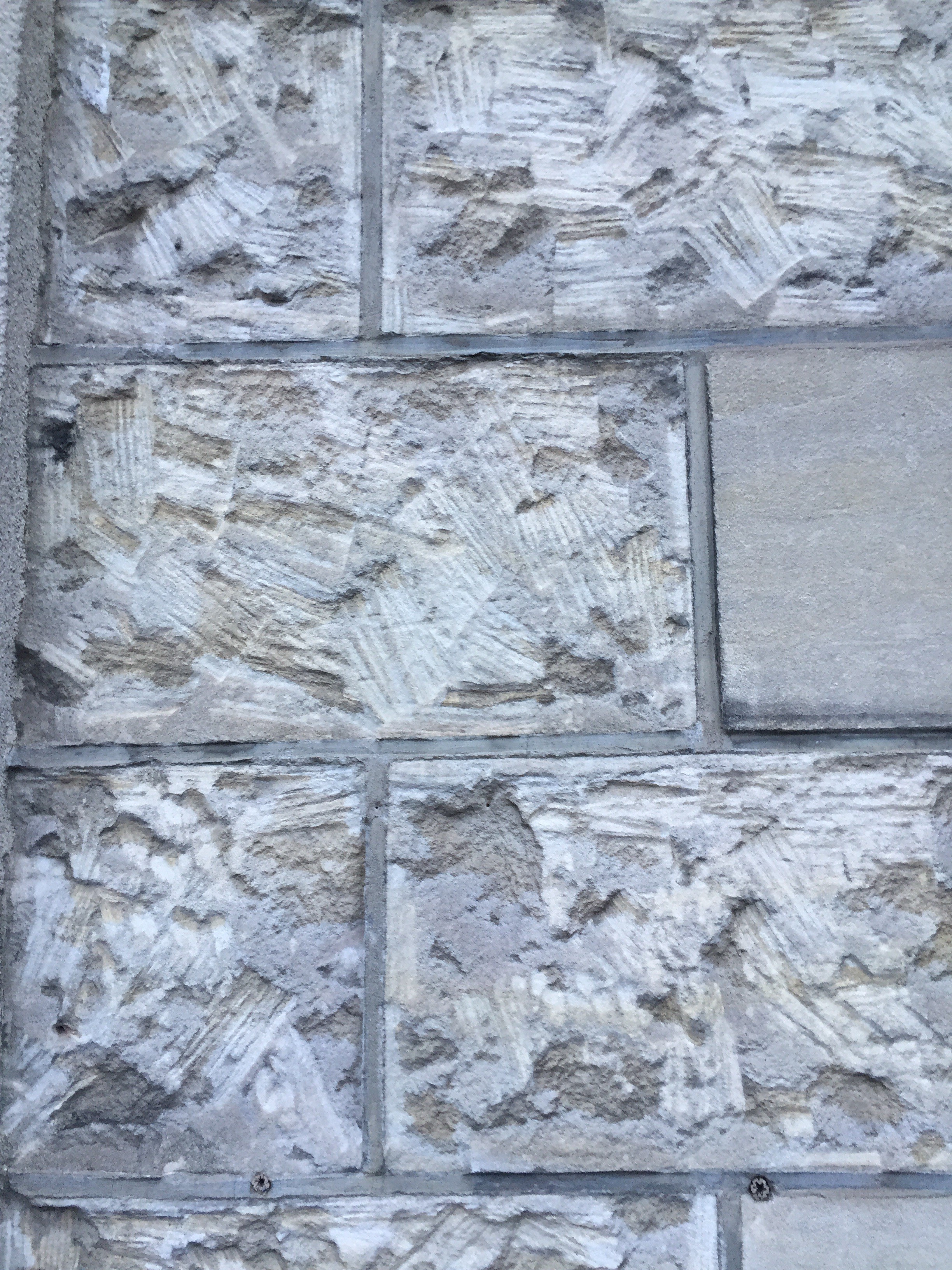

Pierre-Volante Posté(e) 11 mars 2024 Signaler Posté(e) 11 mars 2024 La , c’est volontaire Ici, avant! Il y avait un magnifique ??? Avant ! Citer
Pierre-Volante Posté(e) 11 mars 2024 Signaler Posté(e) 11 mars 2024 Le 09/03/2024 à 21:42, JLOUI a dit : C'est finalement assez simple à vérifier comme hypothèse, non ? Faites des prélèvements sur plusieurs sites et direction le laboratoire d'analyses médicales pour identifier la présence de bactéries ? Je reste quand même sceptique (ou septique ? ).... il y a tellement d'autres explications possibles et plus simples. PS : sur les dernières photos, ça fait quand même travail de sagouin pour enlever un enduit et mettre au jour la pierre. Salut @JLOUI! Pour débuter, Je suis gaeldeploeg et je suis content Travail de sagouin? Oui, mais vite fait ! Bien, c’est plus cher ... beaucoup/trop Citer

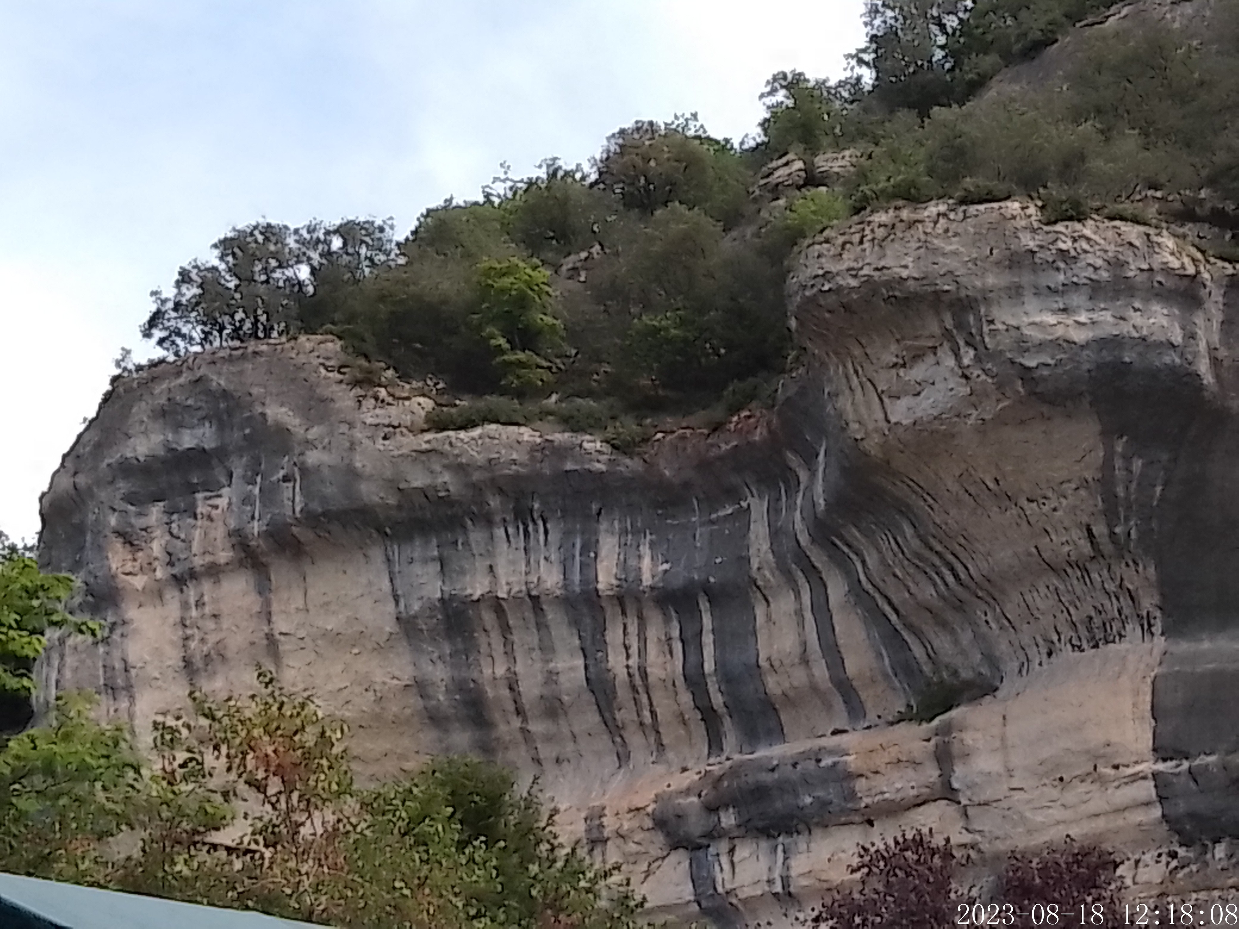

Invité jean francois06 Posté(e) 11 mars 2024 Signaler Posté(e) 11 mars 2024 @Paulolacaillasse24 Si ton hypothèse de l'origine de ces traces sur les pierres des monuments sont des bactéries, as tu des exemples de ces traces sur un site naturel? Citer

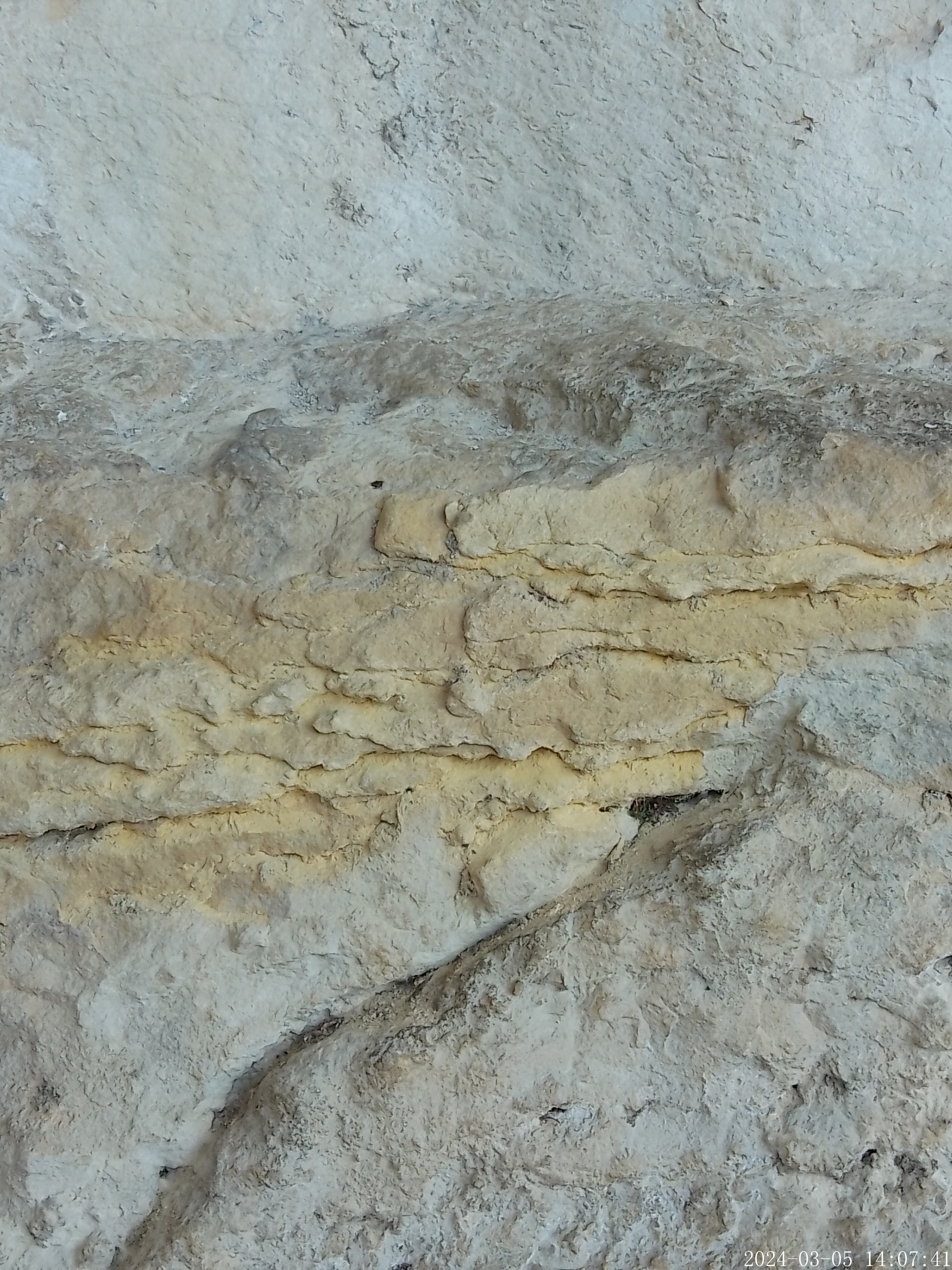

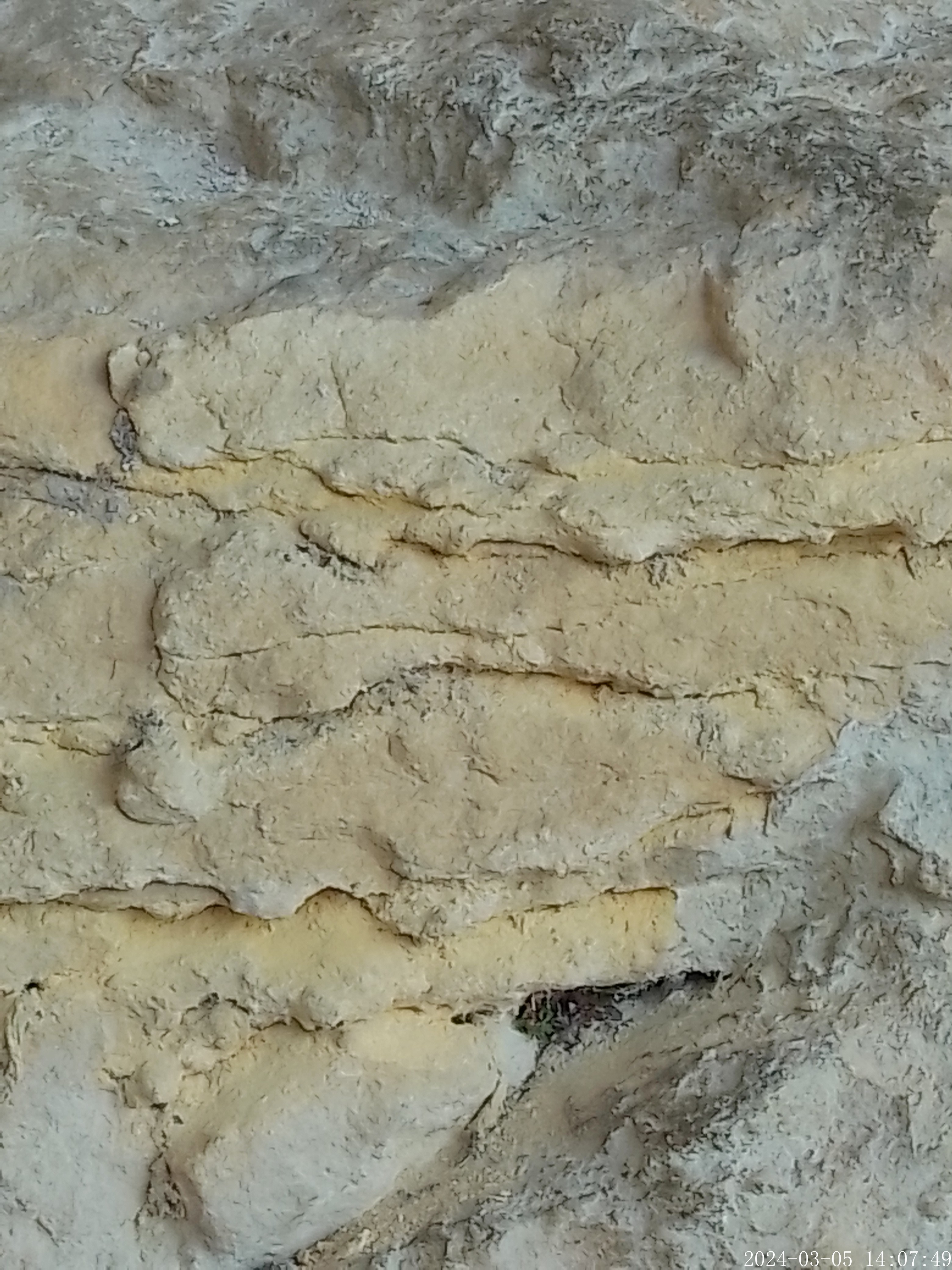

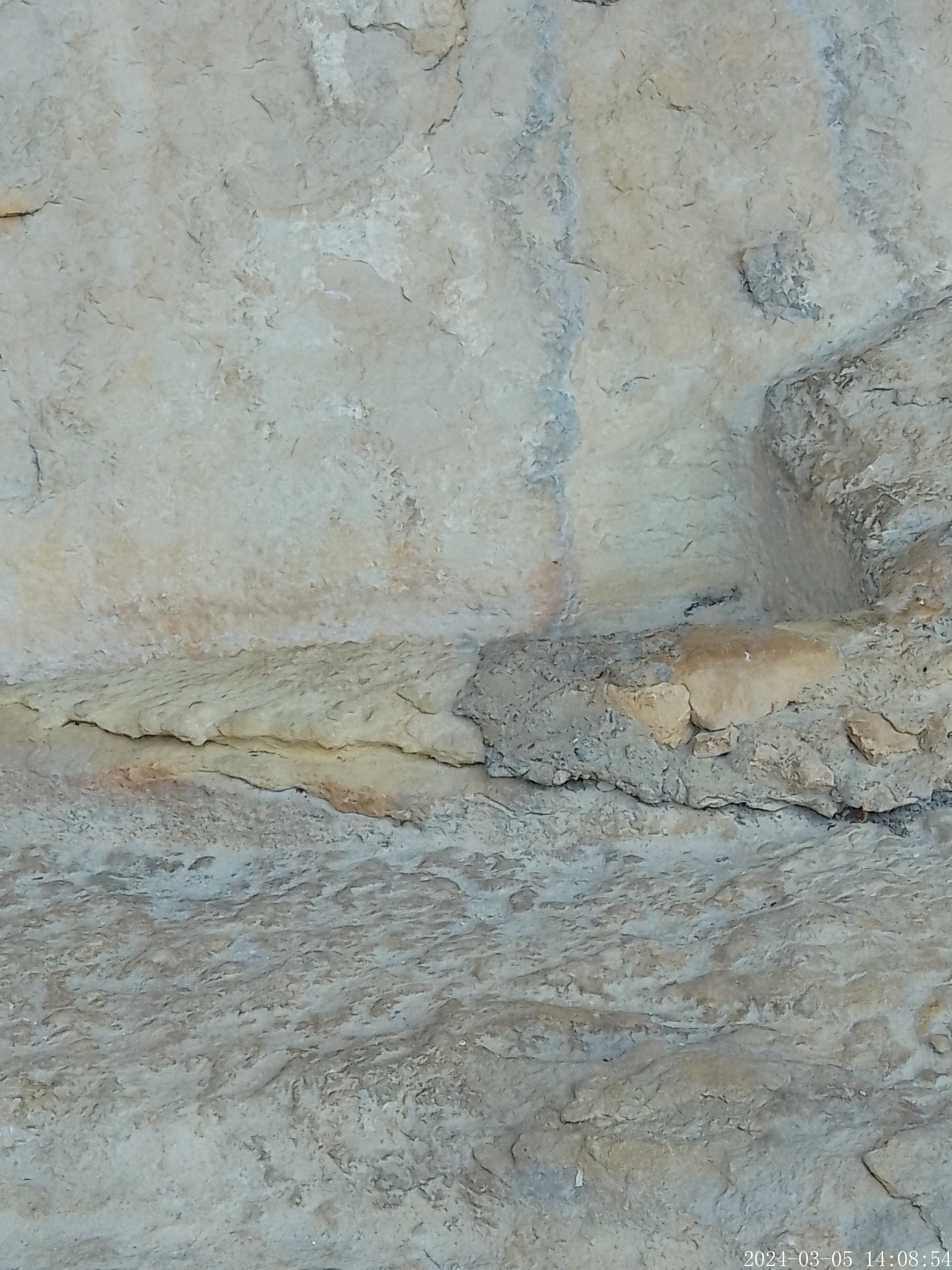

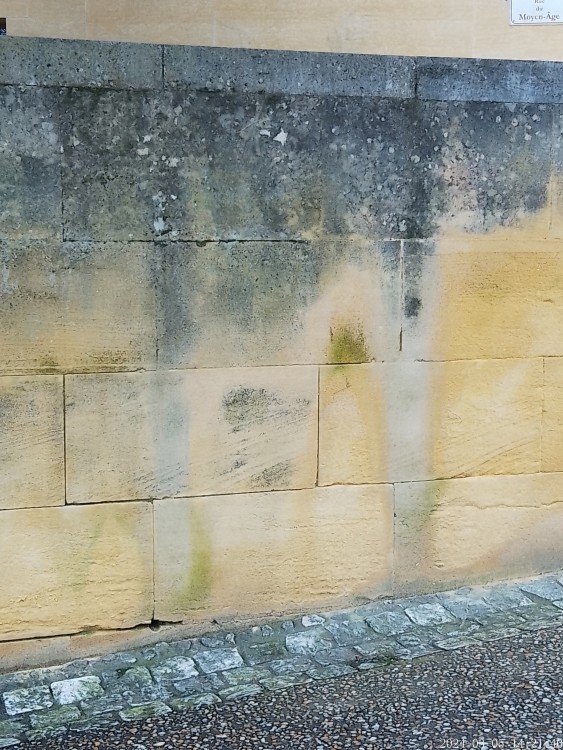

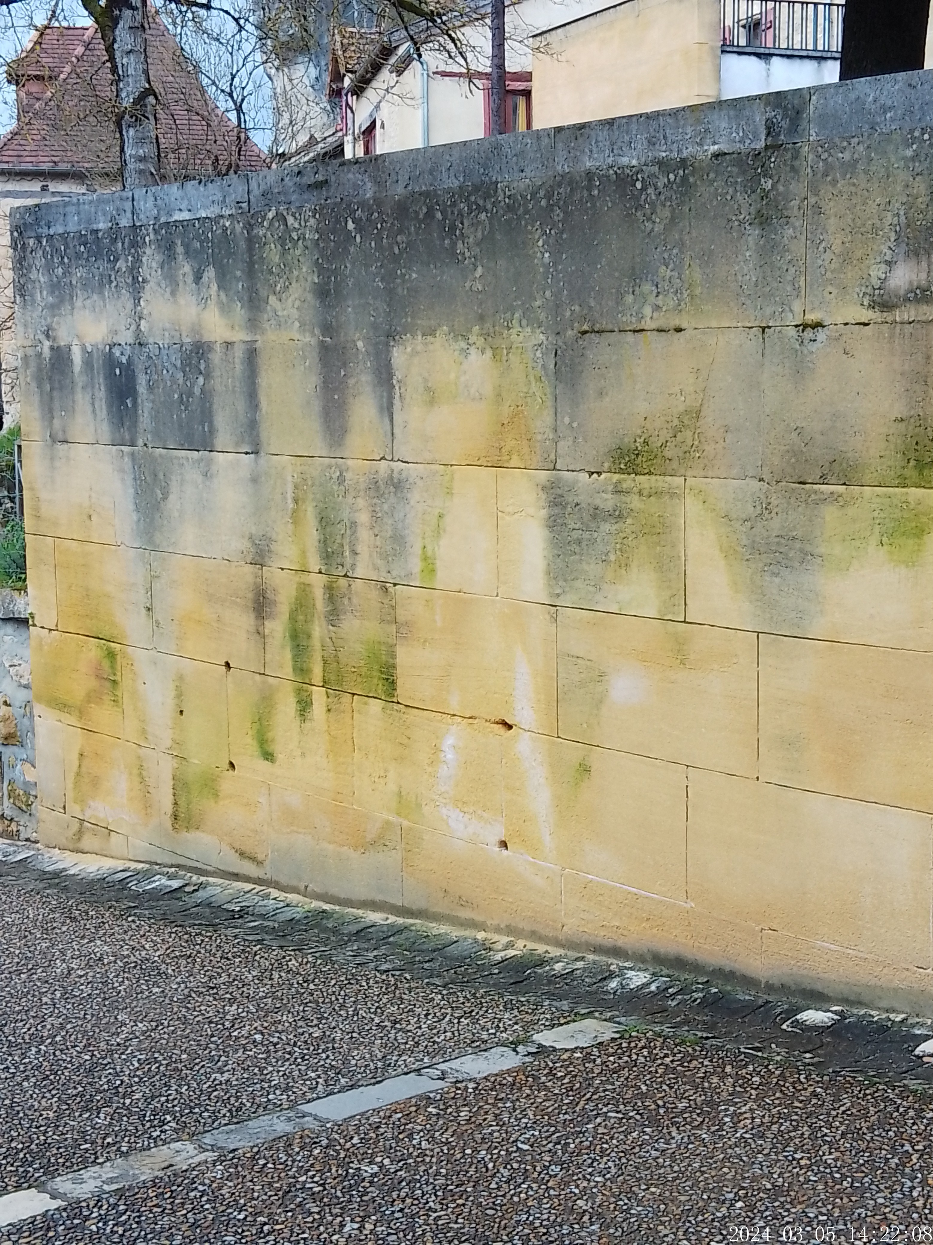

Paulolacaillasse24 Posté(e) 11 mars 2024 Auteur Signaler Posté(e) 11 mars 2024 Il y a 21 heures, jean francois06 a dit : @Paulolacaillasse24 Si ton hypothèse de l'origine de ces traces sur les pierres des monuments sont des bactéries, as tu des exemples de ces traces sur un site naturel? Oui, bien sûr, mais en plein air, les lésions ont souvent des aspects différents des lésions situées en intérieur, surtout quand elles sont exposées à la pluie. Ici, on est toujours aux Eyzies de Tayac, en Dordogne, ce département si riche de paysages, de monuments, d'histoire et d'art de vivre que beaucoup de visiteurs de France et du monde entier considèrent comme le plus beau département français. Personnellement, je trouve que chaque département est magnifique à sa manière. Je n'aime pas les hiérarchies ni les compétitions, qui sont à l'origine des violences et des guerres. Et justement, une guerre, nous en avons une sous les yeux, une guerre des bactéries, sur cette photo des "grands rochers" des Eyzies, comme on disait dans le temps. De nos jours, on dit en général "les falaises", ce que condamnent les scientistes puritains dont les pudeurs effarouchées veillent sur la vertu lexicale de leur liturgie académique. Donc, je dirai les falaises, ce qui convient très bien. Donc, nous voyons sur ces falaises calcaires de longues traces à peu près verticales de couleur foncée noirâtre. Ce sont ces fameuses cyanobactéries, connues sous le nom d'algues bleues, et qui ne sont en fait ni des algues ni forcément bleues ! La nature est pleine de complications et je soupçonne les scientifiques d'en être les complices ! Cette couleur noire sur les pierres calcaires a longtemps été pour moi un mystère (je suis Provençal, et autodidacte). C'est en observant l'installation et l'évolution de ces traces noirâtres sur un bâtiment neuf que j'ai commencé à comprendre ce que j'avais sous les yeux depuis si longtemps. Quand j'ai vu ces mêmes traces noirâtres s'installer depuis l'année 2004 sur les murs tout neufs de ce merveilleux musée de préhistoire des Eyzies de Tayac, que j'aime tant ( le plus grand et remarquable musée de préhistoire humaine du monde, soit dit en passant. Comprenant un laboratoire de recherche et d'étude de niveau et de portée internationale accueillant des chercheurs et des étudiants du monde entier. Ce musée unique publie de plus une revue scientifique de préhistoire humaine de niveau scientifique international reconnu, à comité de lecture, la revue "Paléo", trop scientifique pour moi, je dois le reconnaître. La vulgarisation m'est plus accessible ☺️ ). Donc, sur le mur qu'on voit ici faisant face à l'entrée de ce musée réellement fantastique, on voit des tas de surfaces plus ou moins noirâtres, mais si on se donne la peine d'ouvrir les yeux, on voit aussi au milieu des zones noirâtres une quantité extraordinaire de petites zones circulaires de tailles variées et qui sont de couleur plus claire, de la couleur du rocher !!! Eh bien, au bout d'un moment, j'ai fini par me dire que ces tâches plus claires à peu près circulaires au milieu des colonies de cyanobactéries, ça ressemblait furieusement à une boîte de Pétri où des colonies de bactéries antibiotiques extrerminent une colonie précédente tranquillement affalée sur sa gélose nutritive ! C'est évident et il me semble que c'est incontestable. Il en découle que nous avons sur ces surfaces rocheuses la présence de colonies bactériennes antagonistes et concurrentes qui s'y livrent à une guerre de territoire sempiternelle, se détruisant mutuellement autant qu'elles peuvent, et détruisant au passage une partie du substrat occupé par leurs concurrentes. Tout ceci n'est très certainement évidemment ni unique ni nouveau. Ça a attiré mon attention parce que j'ai commencé à le comprendre après de longues années d' incompréhension totale. J'ai appris et je pense que des colonies bactériennes, il y en a absolument partout et qu'elles ont sur leurs substrats des effets différents selon leur espèce et leurs besoins. Une variable qu'il serait toutefois intelligent de prendre en compte, c'est l'effondrement actuel de la diversité biologique, effondrement catastrophique, drastique, monstrueux. Or, dans le monde des bactéries, en cas d'effondrement de la diversité biologique, certaines souches survivent, et prolifèrent puisque les concurrents et les ennemis ont disparu ! Comme dans notre corps, après trop d'antibiotiques, les souches bactériennes résistantes prennent toute la place disponible et peuvent causer encore plus de dégâts qu'avant. Alors, les bactéries responsables des plus graves et rapides altérations minérales, si elles survivent à l'effondrement massif de la biodiversité qui est en cours, elles se trouveraient sans concurrence ni régulation. Ceci pourrait expliquer en partie l'accélération de l'attaque bactérienne des pierres des monuments déjà remarquée par Violet Le Duc, constatée par le Dr Pochon en 1964, et visible de nos jours pour qui se donne la peine d'observer et de s'informer. Si ces bactéries qui détruisent les minéraux, et entre autre les calcaires, donc aussi tous les ciments, mortiers et bétons, prolifèrent à la vitesse exponentielle que l'on peut craindre vu l'aggravation de la catastrophe climatique et l'effondrement de la biodiversité, nous sommes alors en train de vivre le plus gros effondrement, toutes variables confondues, de l'histoire de l'humanité ☺️ Ceci dit, en tant qu'amateur d'histoire et de toutes les sciences humaines, si j'avais pu choisir une période palpitante pour vivre sur la Terre, je n'aurai pu faire un meilleur choix ! Mais il y a aussi une dimension symbolique assez tragique dans les conséquences que j'hypothèse à cet effondrement de la biodiversité : Si cette intensification actuelle de l'activité de destruction des maçonneries par des bactéries à l'intérieur des murs est bien telle que je le crois, j'y vois une sorte de conséquence tragicomique : Nous, humains, avons causé un effondrement de la biodiversité, dont une des conséquences est l'effondrement prématuré de tous nos bâtiments, puis du reste... Et ici, des photos en extérieur, dans le grand abri sous roche qui est juste à côté du château des Eyzies, connu sous le nom d'Abri du Musée. ce sont des altérations qui délitent le rocher, peut être selon des lits de sédimentation, mais je ne peux pas l'affirmer. Abondance de poudre poussièreuse de la couleur de la roche fraîche, paraissant une conséquence de l'altération. Je n'ai pas de certitude sur les agents altérateurs, mais je soupçonne des bactéries et peut être des insectes ou autres arthropodes, qui trouveraient là un habitat. bien confortable, à leur échelle. L'abri est exposé au Sud-Ouest, il est souvent venté mais presque entièrement protégé de la pluie. On voit bien la patine grise due à la fréquentation pendant plus d'un siècle et sa disparition brutale dans les zones altérées. Une autre partie de l'abri. C'est le bord d'un petit bassin creusé dans le rocher. Cette marche mesure environ 15 cm de haut. Parement d'un mur de soutènement juste sous le musée. Importantes colonies de cyanobactéries (sombres), largement attaquées par ce qui ressemble à d'autres colonies bactériennes (nombreuses petites taches claires et souvent circulaires. De plus, en partie basse, le mur subit une altération intensive. Il est balayé par un courant d'air presque permanent à cause de la forme du terrain dans cette zone. C'est exactement la même pierre que le reste du musée. Elle n'est pas plus tendre. Ce mur, comme le Nouveau Musée, était neuf en 2004. Citer
Paulolacaillasse24 Posté(e) 11 mars 2024 Auteur Signaler Posté(e) 11 mars 2024 Il y a 17 heures, Pierre-Volante a dit : Genre action irréversible J'avoue que je ne comprends pas dans quel but on a fait sauter les parements ici... Citer
