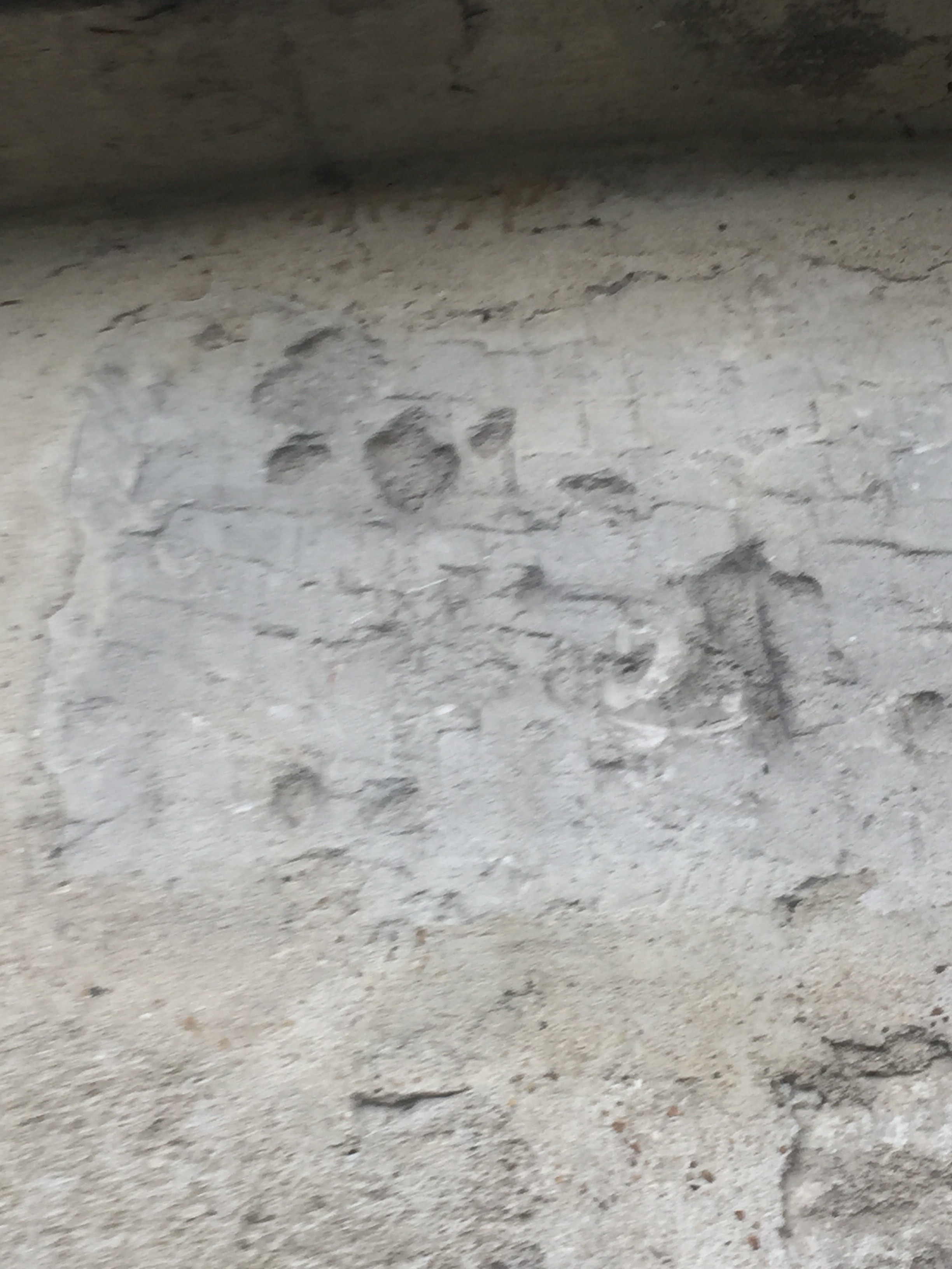

geopas Posté(e) 10 mars 2024 Signaler Posté(e) 10 mars 2024 Le 05/03/2024 à 12:43, Paulolacaillasse24 a dit : les colonies bactériennes s'étendraient alors préférentiellement dans le sens du courant d'air. Expand Un petit croquis peut-être pour comprendre ce que tu observes et comment tu l'interprètes ? De mon côté, je ne vois rien de flagrant. Citer

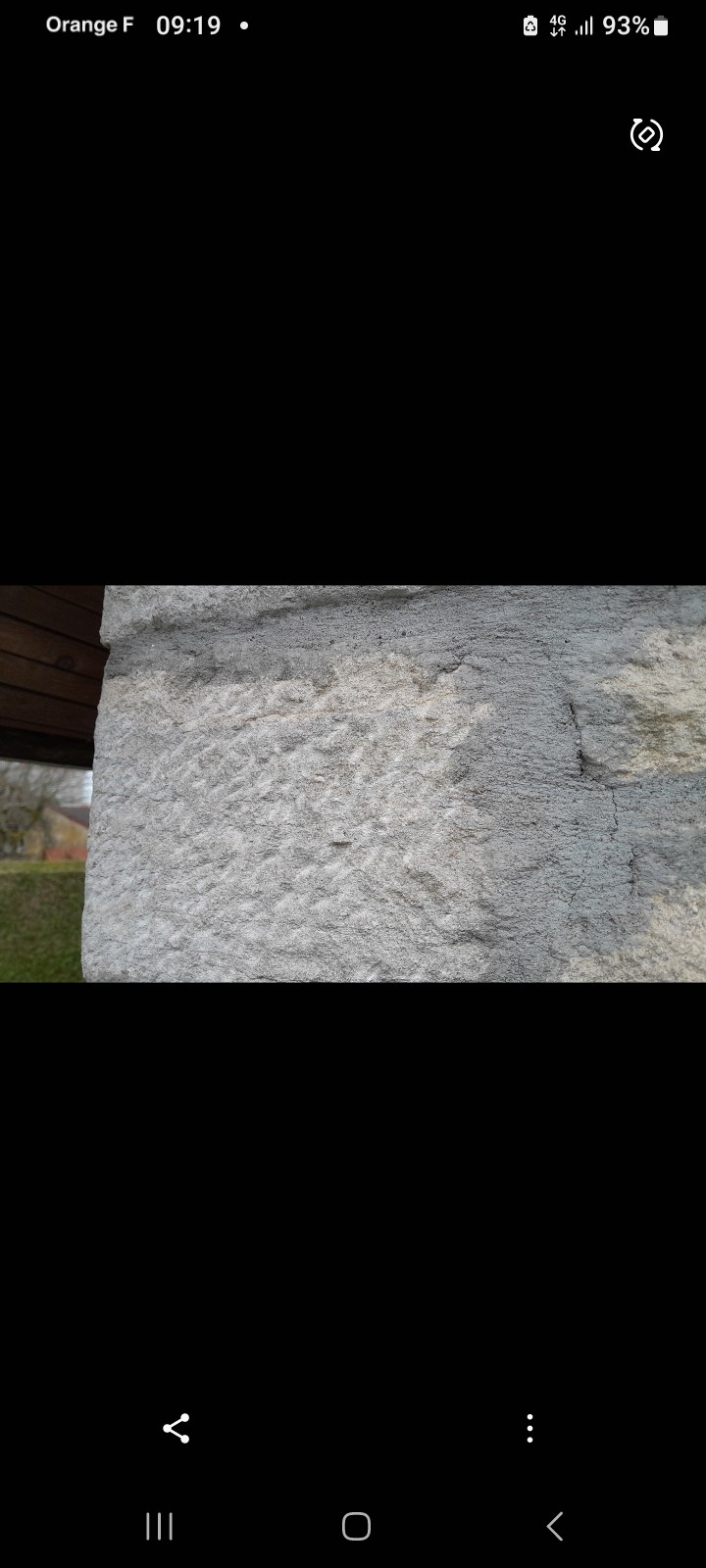

fred39 Posté(e) 10 mars 2024 Signaler Posté(e) 10 mars 2024 J ai simplement élever l ancien crépi, pour refaire en pierres apparentes,avec une massette et une broche....Dessous les pierres étaient lisses? Citer

Paulolacaillasse24 Posté(e) 10 mars 2024 Auteur Signaler Posté(e) 10 mars 2024 (modifié) Le 10/03/2024 à 08:20, fred39 a dit : J ai fais sa chez moi y a 44ans? Expand Belle photo. C'est quel minéral ? du calcaire ? On voit des lits sédimentaires, il me semble. Modifié 10 mars 2024 par Paulolacaillasse24 Une question caduque. Citer
fred39 Posté(e) 10 mars 2024 Signaler Posté(e) 10 mars 2024 Le 10/03/2024 à 09:11, Paulolacaillasse24 a dit : Belle photo. C'est quel minéral ? du calcaire ? On voit des lits sédimentaires, il me semble. Quand tu dis "J'ai fait ça", tu veux dire que tu as fait un travail sur cette surface ? Quel travail et avec quel outil, stp ? Expand C est écrit plus haut Citer
Paulolacaillasse24 Posté(e) 10 mars 2024 Auteur Signaler Posté(e) 10 mars 2024 Le 10/03/2024 à 09:04, fred39 a dit : J ai simplement élever l ancien crépi, pour refaire en pierres apparentes,avec une massette et une broche...Dessous les pierres étaient lisses? Expand Merci pour ce bel exemple comparatif. Les differences avec mes photos : Les traces de brochage sont uniformément répandues sur toute la surface, elles sont courtes et rectilignes, elles sont de longueur, de profondeur et d'orientation semblables entre elles. Citer

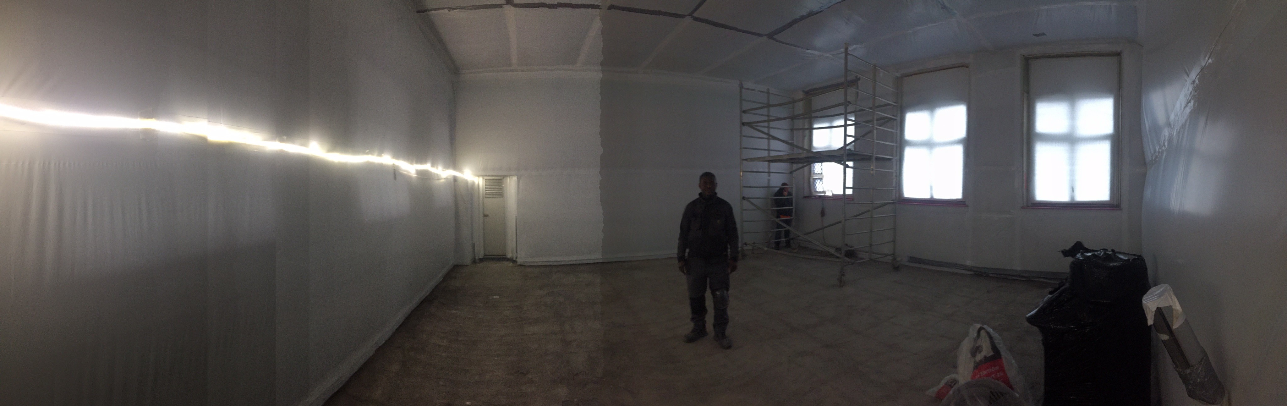

Pierre-Volante Posté(e) 10 mars 2024 Signaler Posté(e) 10 mars 2024 dommage, j'aurais du dire çà à l'architecte: " c'est pas nous, c'est des attaques bactérienne!" Une photo du confinement avant de commencé la dépollution de la peinture aux plomb des encadrements de fenêtres Citer
Paulolacaillasse24 Posté(e) 10 mars 2024 Auteur Signaler Posté(e) 10 mars 2024 Le 10/03/2024 à 09:16, fred39 a dit : C est écrit plus haut Expand Oui, mais tu l'as publié pendant que j'écrivais la question... et tu n'as pas répondu si c'est du calcaire ou autre chose. Le 10/03/2024 à 10:15, Pierre-Volante a dit : dommage, j'aurais du dire çà à l'architecte: " c'est pas nous, c'est des attaques bactérienne!" Une photo du confinement avant de commencé la dépollution de la peinture aux plomb des encadrements de fenêtres Expand Je ne comprends pas le sens de la plaisanterie que tu essaie de faire. Par ailleurs, la raillerie n'est pas un argument... Citer
fred39 Posté(e) 10 mars 2024 Signaler Posté(e) 10 mars 2024 Le 10/03/2024 à 10:34, Paulolacaillasse24 a dit : Oui, mais tu l'as publié pendant que j'écrivais la question... Expand Pas souci sa sais croiser ! On a beaucoup d altération sur des pierres calcaires dans ma région et sûrement pas que dans la mienne ? C est principalement du au gel et dégel, mais ne ressemble pas du tous à tes structures, et c est uniquement à l extérieur Sur tes toutes premières photos c est à l intérieur ? L environnement semble sain pour avoir des bactéries, je dit sa mais je ne suis pas expert. Citer

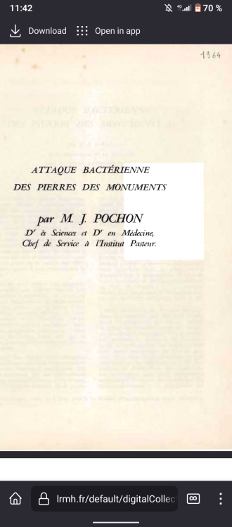

Paulolacaillasse24 Posté(e) 10 mars 2024 Auteur Signaler Posté(e) 10 mars 2024 Le 10/03/2024 à 10:45, fred39 a dit : C est principalement du au gel et dégel, mais ne ressemble pas du tous à tes structures, et c est uniquement à l extérieur Sur tes toutes premières photos c est à l intérieur ? L environnement semble sain pour avoir des bactéries, je dit sa mais je ne suis pas expert. Expand La gélifraction est souvent considérée comme une cause première d'altération. Je pense qu'elle est plutôt une cause secondaire, car l'humidité ne peut s'introduire en quantité suffisante que s'il y a des micro-fissures. Je pense que parmi différentes causes de leur apparition et élargissement, il peut y avoir des bactéries, transportées par l'air, l'eau, les animaux, les végétaux. Il y a beaucoup de types de lésions différentes : https://www.lrmh.fr/default/digitalCollection/DigitalCollectionAttachmentDownloadHandler.ashx?parentDocumentId=136729&documentId=209933&skipWatermark=true&skipCopyright=true Cette étude par un biologiste de l'Institut Pasteur, en 1964, est le premier document qui m'a confirmé il y a quelques années que mon intuition était bonne, et que les bactéries jouent en effet un rôle de premier plan dans l'altération des minéraux. Oui, toutes les photos qui ne sont pas visiblement en extérieur ont été prises dans cette tour carrée. La présence des bactéries n'est pas due à un problème d'hygiène, il y a des bactéries partout. Citer
Pierre-Volante Posté(e) 10 mars 2024 Signaler Posté(e) 10 mars 2024 Très sympa, l’article de monsieur Pochon 👍 Citer

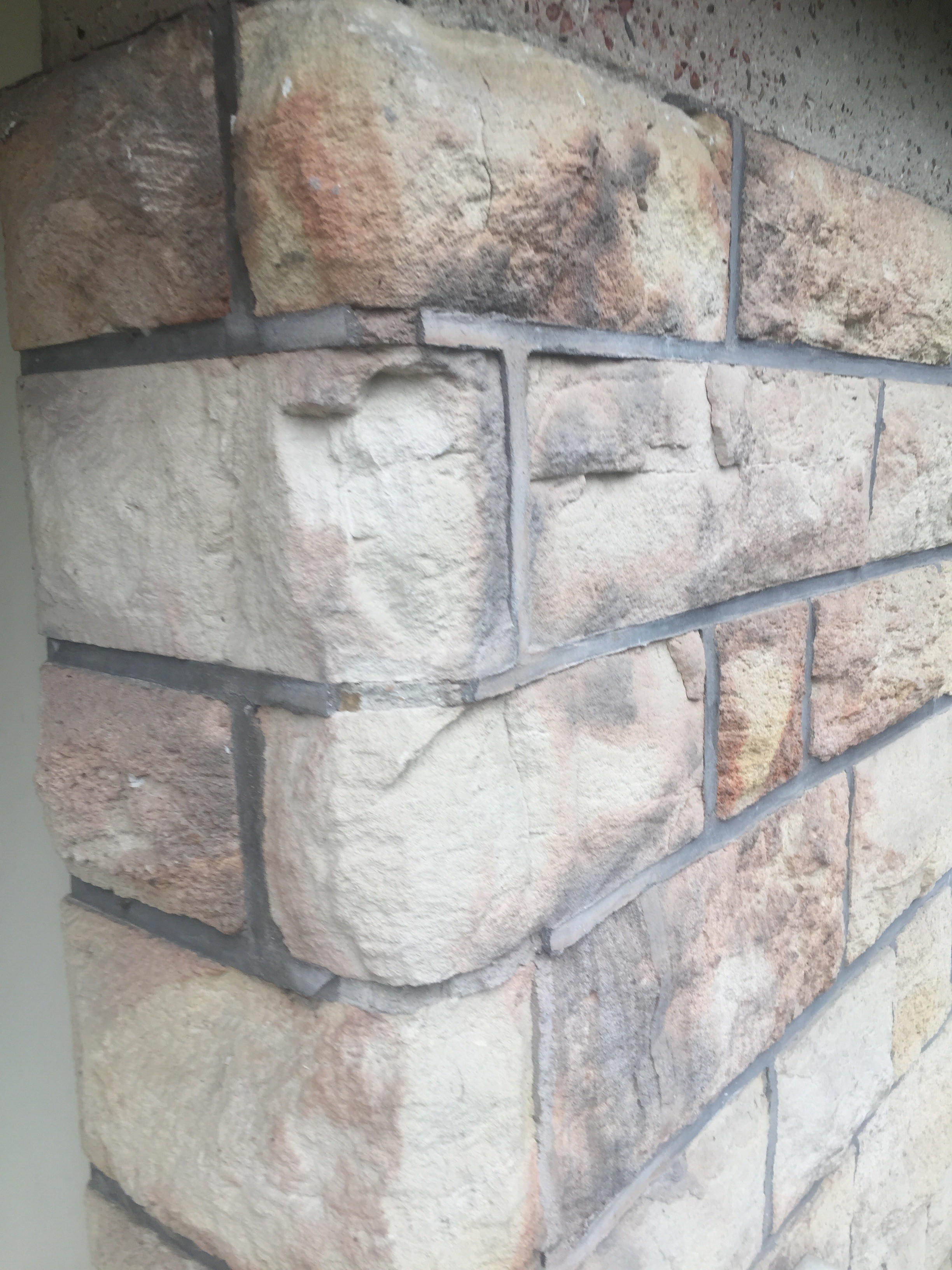

fred39 Posté(e) 10 mars 2024 Signaler Posté(e) 10 mars 2024 Très intéressantes cette étude de M Pochon !! Le lien de Pierre Volante est intriquant aussi Je vois le sujet d un autre oeil......... A propos des arêtes sur les monuments ,la destruction des angles me semble plus du au faite de l arête saillante qui est automatiquement plus fragile ??? Mais qui n exclu pas d autres hypothèses.... Citer

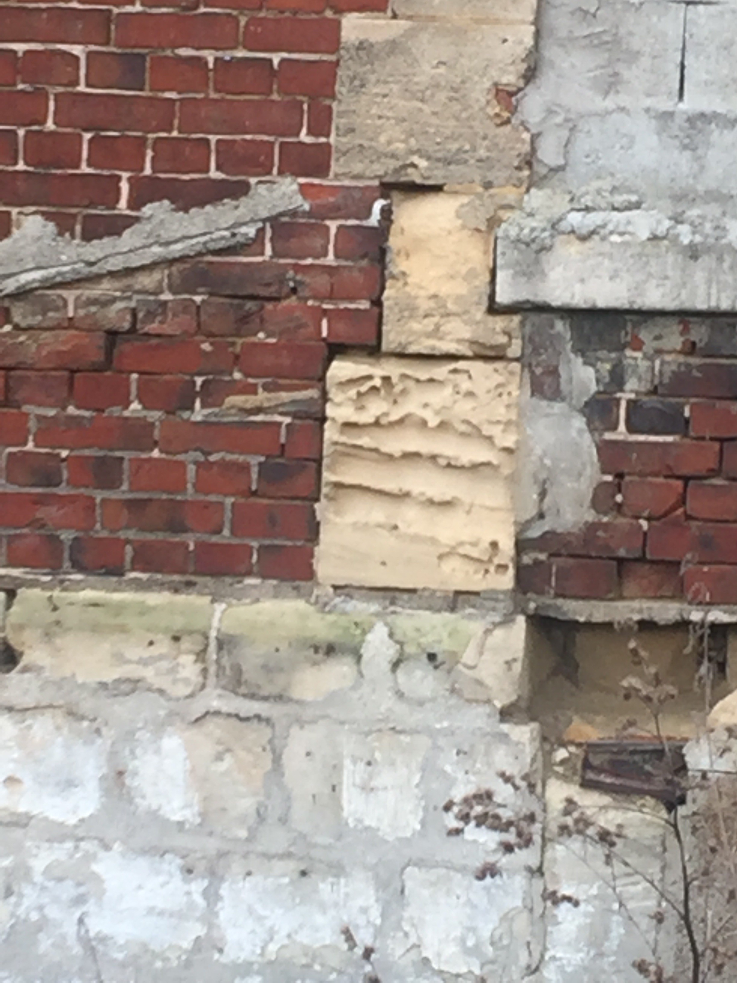

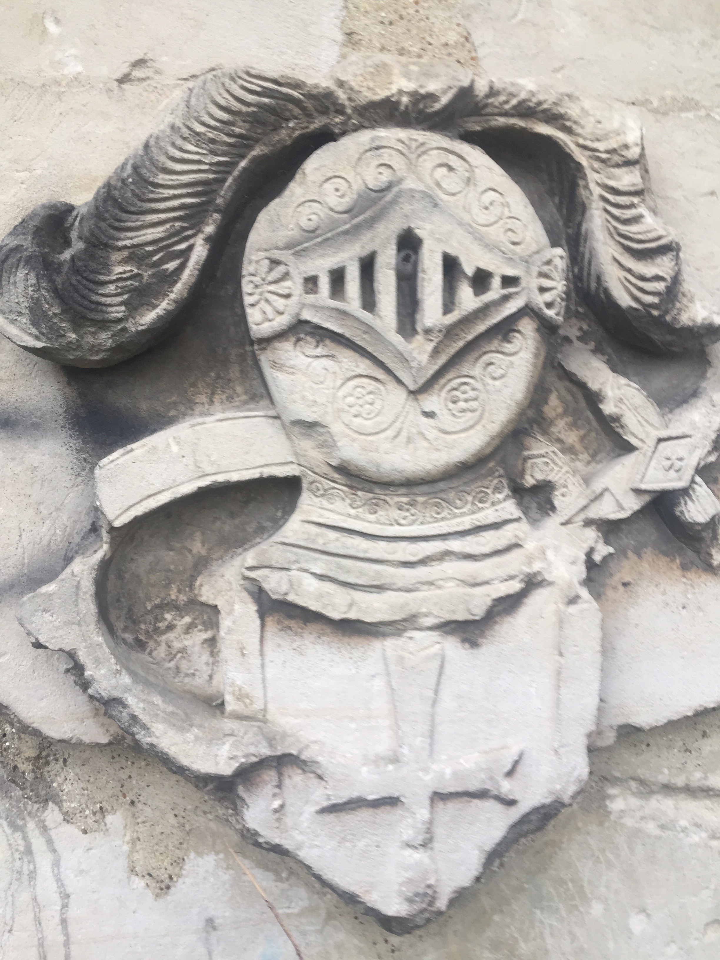

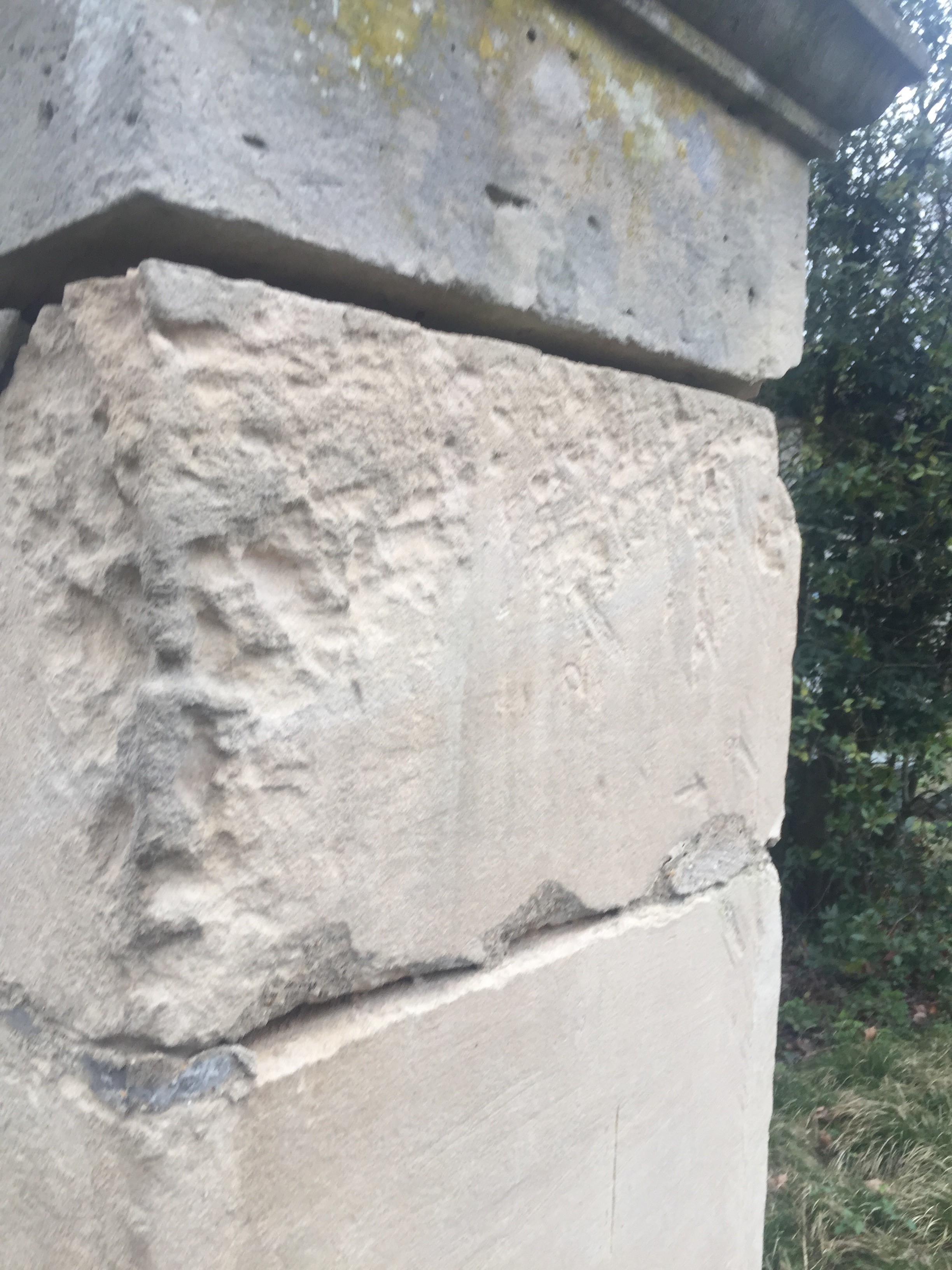

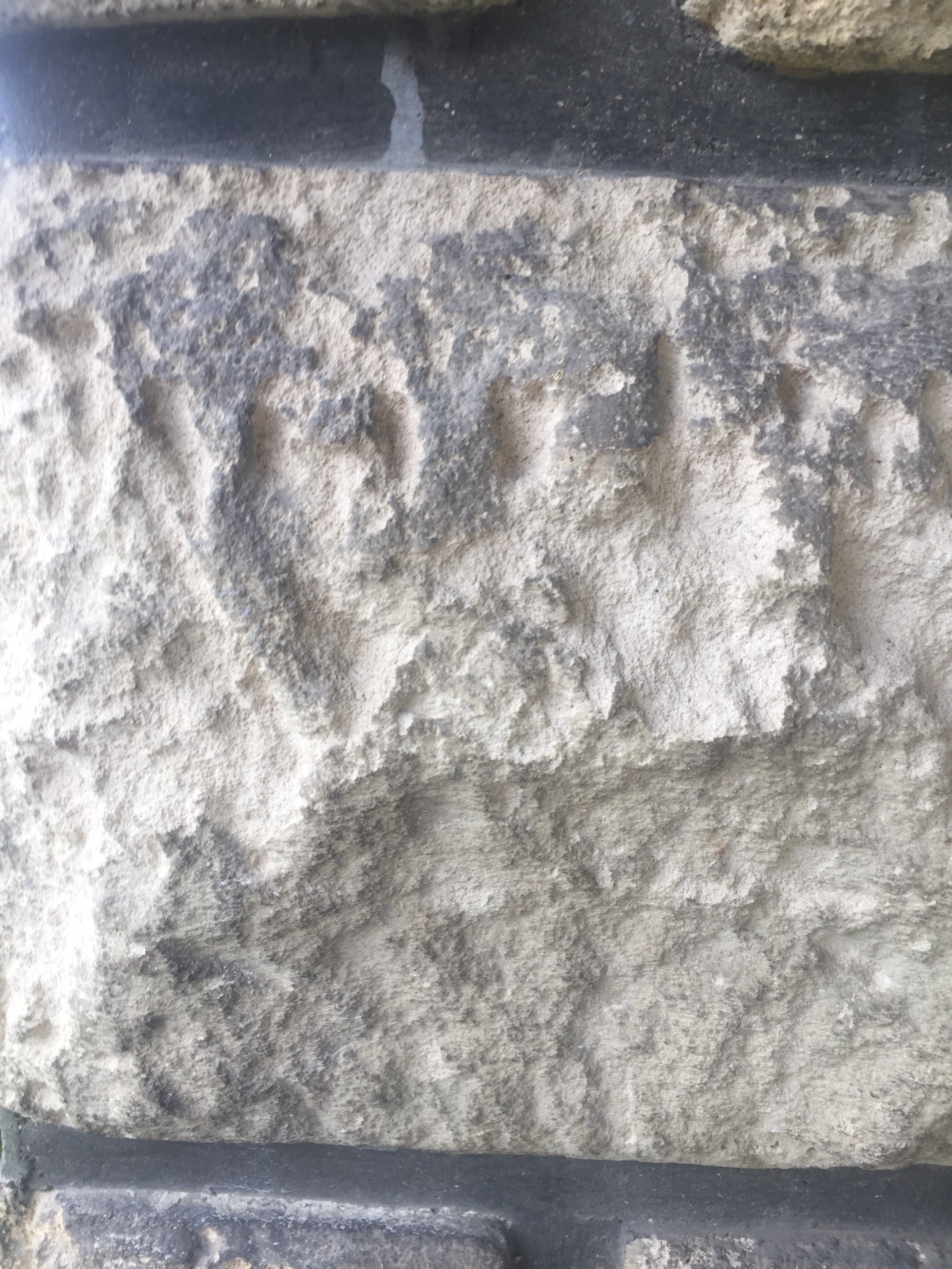

Pierre-Volante Posté(e) 10 mars 2024 Signaler Posté(e) 10 mars 2024 Différentes altérations à deux minutes de chez moi 1 pipi de chiens 2 feu 3 sulfinisation 4 début d’alvéolisation 5 descamation érosion différentielle çà c,est un peut un autre sujet,,, comme la pierre tombale recyclé en marche de façon ostensible alvéolisations sur traces d'outils Citer

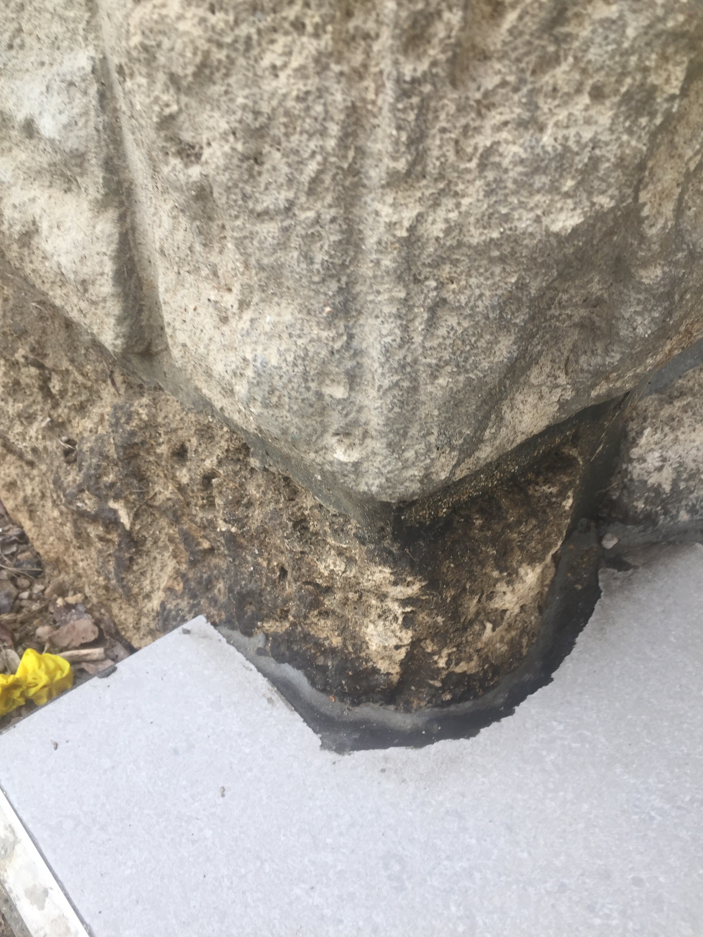

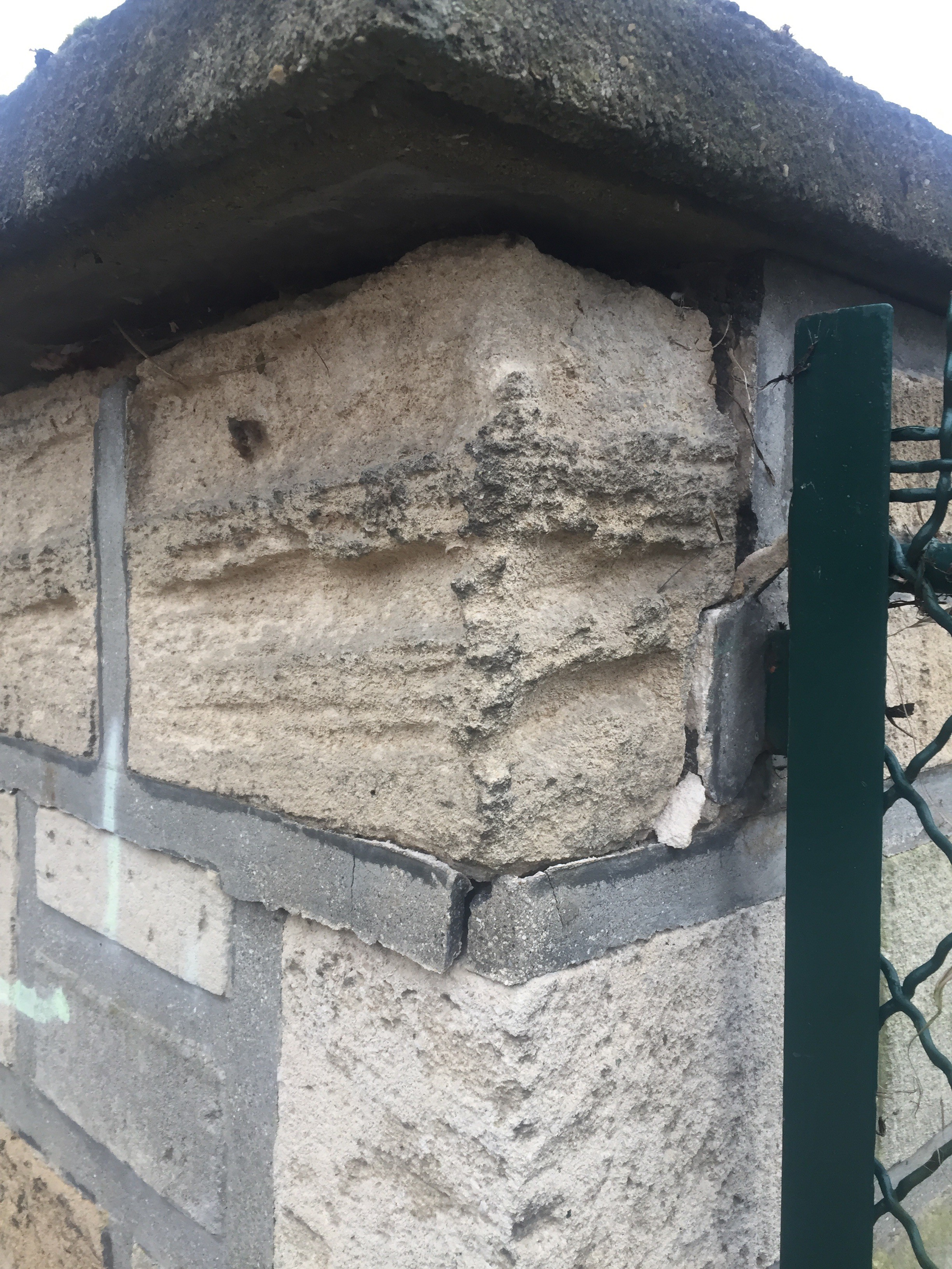

Pierre-Volante Posté(e) 10 mars 2024 Signaler Posté(e) 10 mars 2024 Pulvérulence, la peinture qui empêche la pierre de respirer Des algues rouges Alvéolisation Citer
Paulolacaillasse24 Posté(e) 10 mars 2024 Auteur Signaler Posté(e) 10 mars 2024 Le 10/03/2024 à 08:20, fred39 a dit : J ai fais sa chez moi y a 44ans? Expand Merci pour la datation du travail, très intéressant. Remarquons que la surface est patinée,( j'ignore par quoi exactement ), sauf le fond des traces d'outil, qui est d'un blanc éclatant, après 44 ans ! Tu ne trouves pas ça curieux ? après 44 ans ? Moi, je trouve ça curieux, et je soupçonne qu'il y a une activité au fond de tes vieilles traces d'outil. Quelle activité ? de quoi ? c'est toute la question ! Je suppose que ce mur est abrité de la pluie, peux tu me le confirmer ? @Pierre-Volante Magnifique ! De très belles photos, et d'intéressantes légendes. Il y a beaucoup à observer sur ces photos. Ça va nous occuper un moment !!! ☺️ Citer
