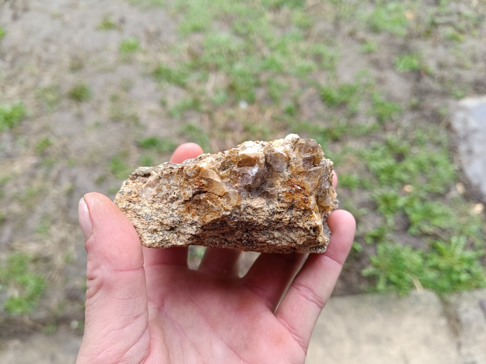

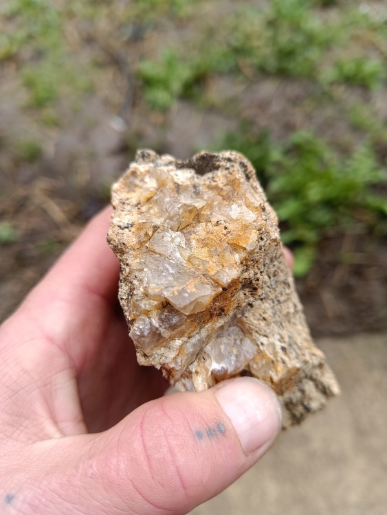

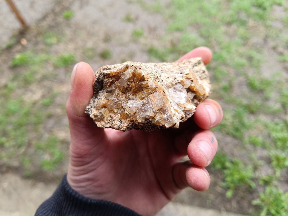

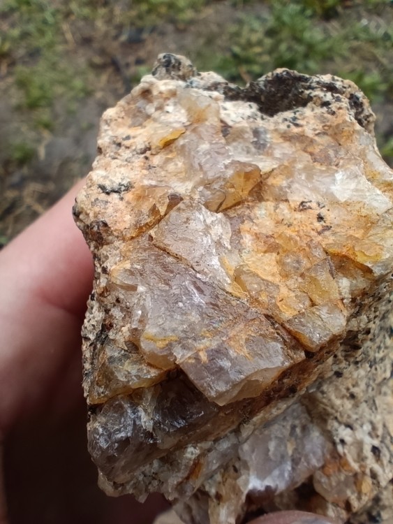

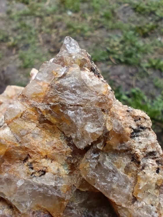

L'autre jour en ballade dans le Cézallier (pas loin de Ardes(63)), sur un sentier en affleurement j'ai trouvé une p'tite pierre que j'ai ramené par curiosité de passer aux UV.
Non réactif hcl , au niveau dureté ça raye le verre, on dirait très légèrement le Quartz. Densité environ 2.6-2.8 ( j'ai prélevé un tout petit morceau de "cristal" 0.200g.)
En passant sous uv 365nm sans filtre, il y a une légère fluorescence violette (dur a rendre en photo).
Vous auriez une idée de quoi il s'agit ? Peut être tout simplement du Quartz légèrement fluorescent..?

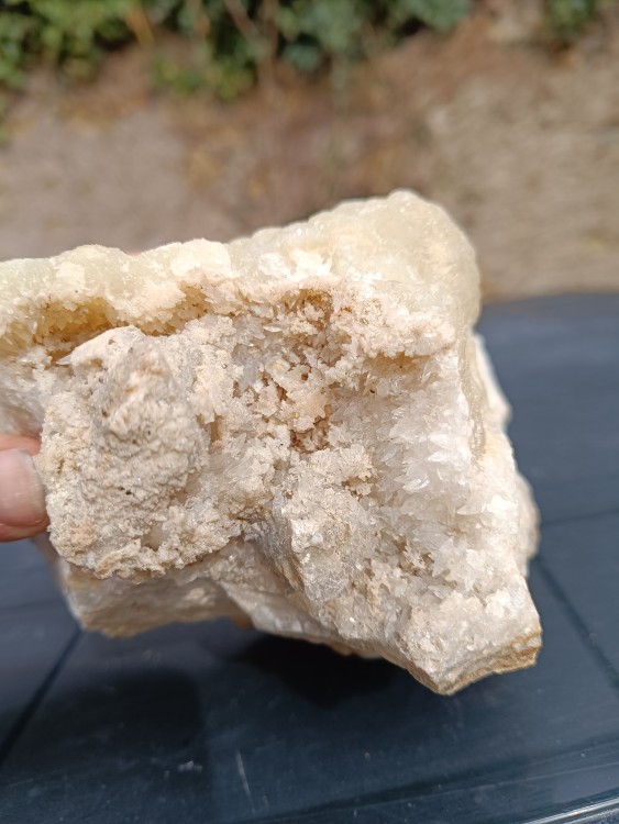

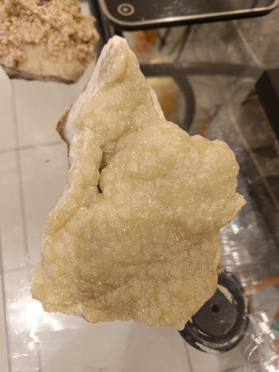

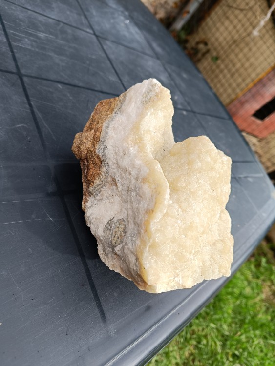

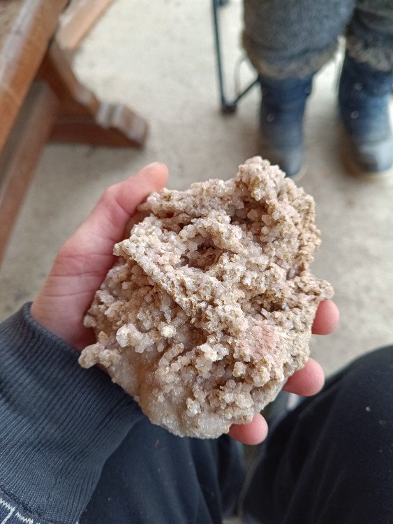

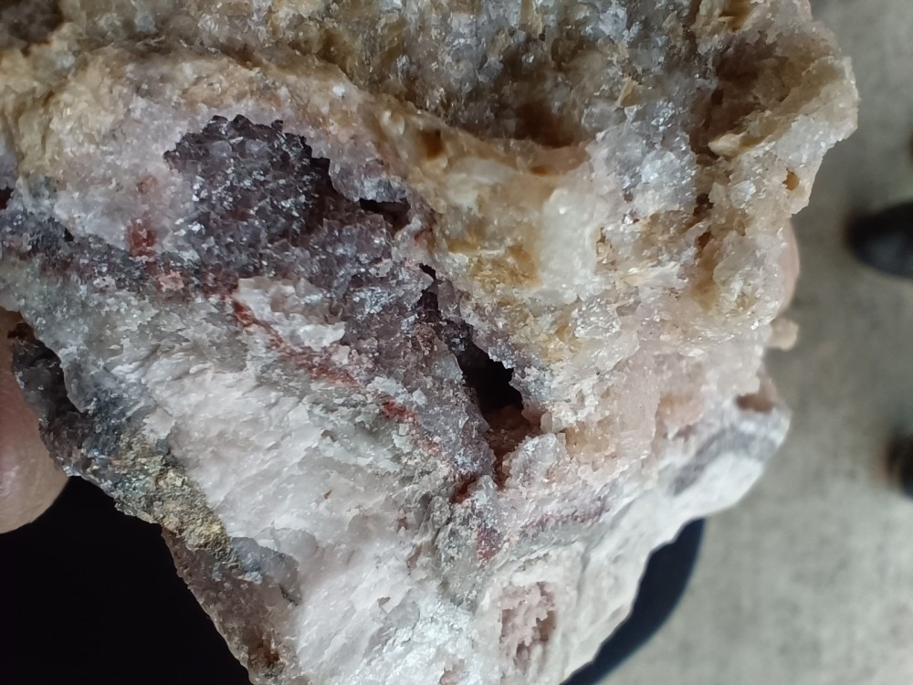

Et pour continuer dans les cailloux de la collection que j'ai plus récupérer récemment (essentiellement français): Calcites probable? Provenance ?

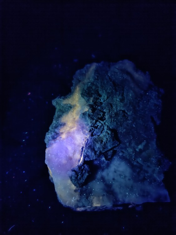

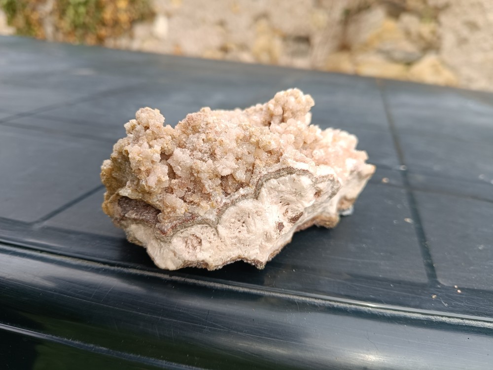

Celui-ci mesures environ 18x13x10cm 2kg500.
On voit sur une partie pleins de petits cristaux de Calcites.

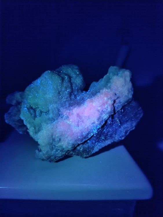

Réactif hcl, le dessus et de couleur vert jaune. Au uv 365nm  les cristaux de Calcites et la partie blanche de la tranche ressorte bien rose rouge, la partie de dessus plutôt vert.
Une idée ?

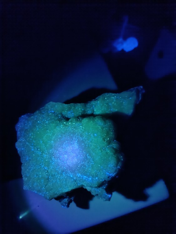

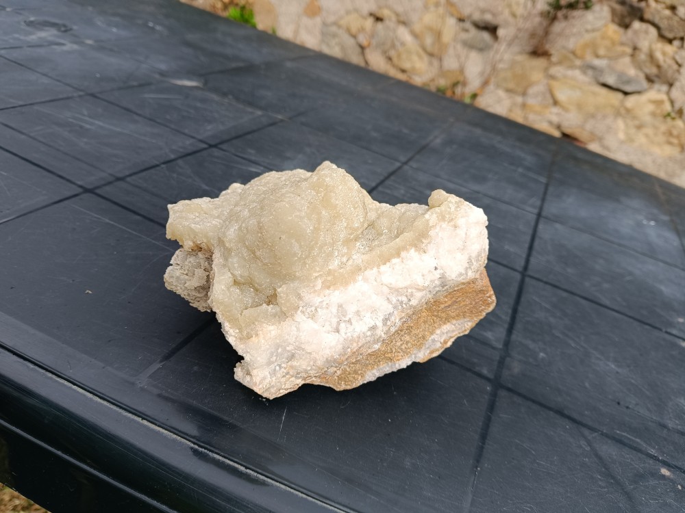

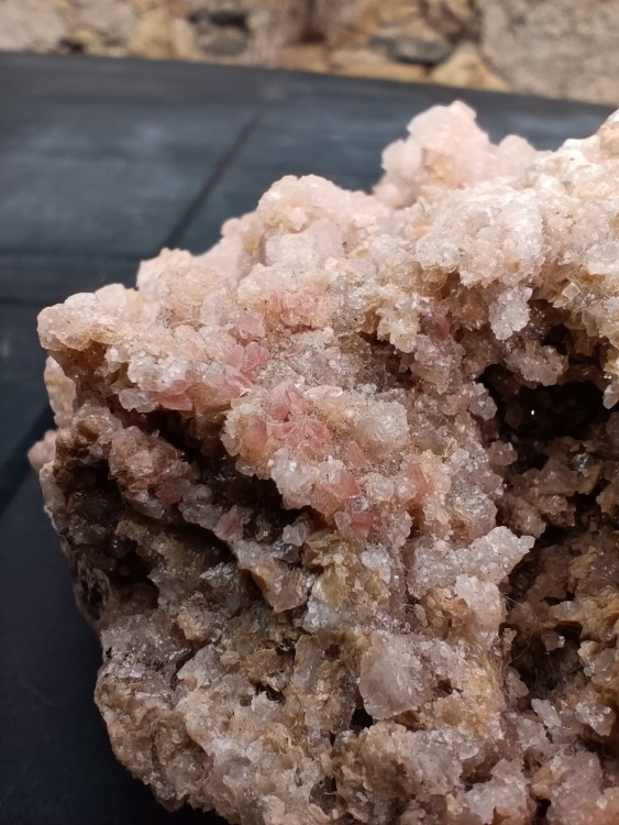

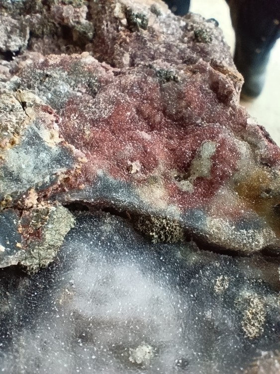

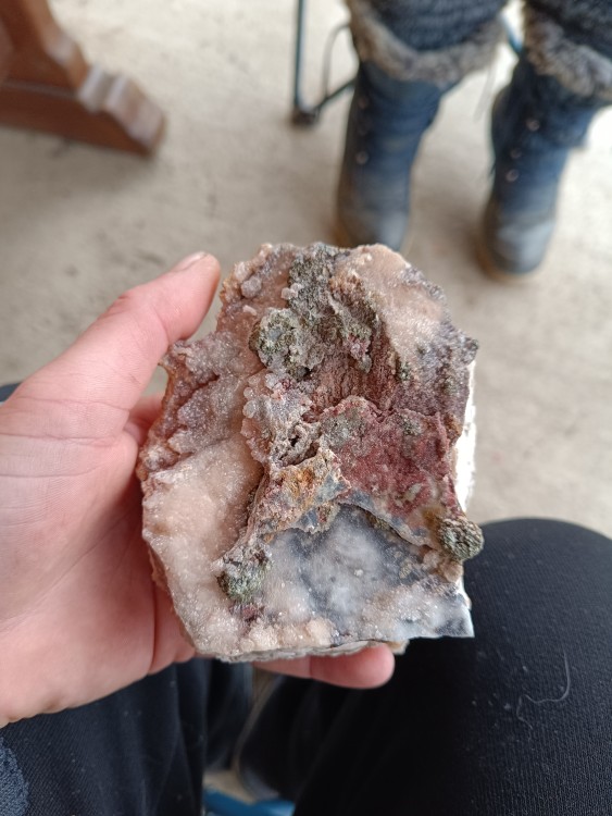

Et le dernier : on dirait bien une sorte de Calcite aussi. Avec des tout petits cristaux de Calcite rouge par endroit, de la Pyrite.. on dirait une deuxième génération sur une fine couche couleur "hématoïde".
Dimensions environ 11x10x6cm 700g.

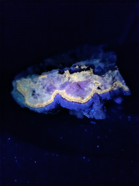

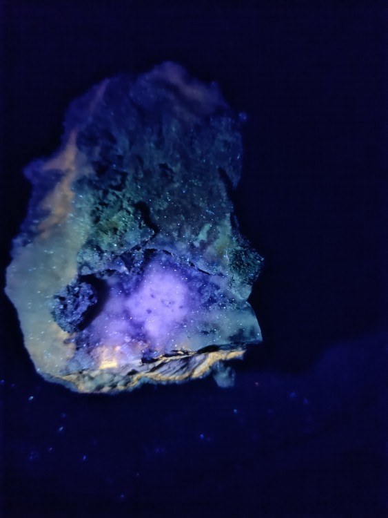

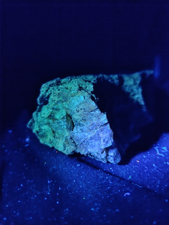

Réactif hcl et quand on passe sous le même UV le dessus est marron vert, mais le dessous et tranches c'est un festival, violet, jaune or, pourpre, marron...
Si vous en savez un peu plus 😁

Pour le premier, ça ressemble à une veine de quartz dans un granite. On devine des biotites sur les vues de près.
Pour celui qui est concrétionné ci-dessous :
tu as dit que la partie du dessus fait effervescence a HCl. Mais il faudrait aussi tester les parties blanches à la base, qui ont un petit air de barytine.
IMG_20240302_132341.thumb.jpg.1609b64407306cb830fa74095d498195.jpg.f91ae68f9962100fad39fe60b26c415e.jpg
Ah oui j'ai oublié de parler de la dureté, le blanc ce raye avec un couteau, comme le dessus. A tu une idée ? Calcite très certainement, le blanc ferait bien baryte en effet, et le dessous ?
Il ne faut pas avoir peur d'en mettre un peu plus qu'une goutte.
C'est une pièce qui provient d'un milieu karstique.
La dureté dans ce coin dit quoi, avec un fil électrique rigide en cuivre?
