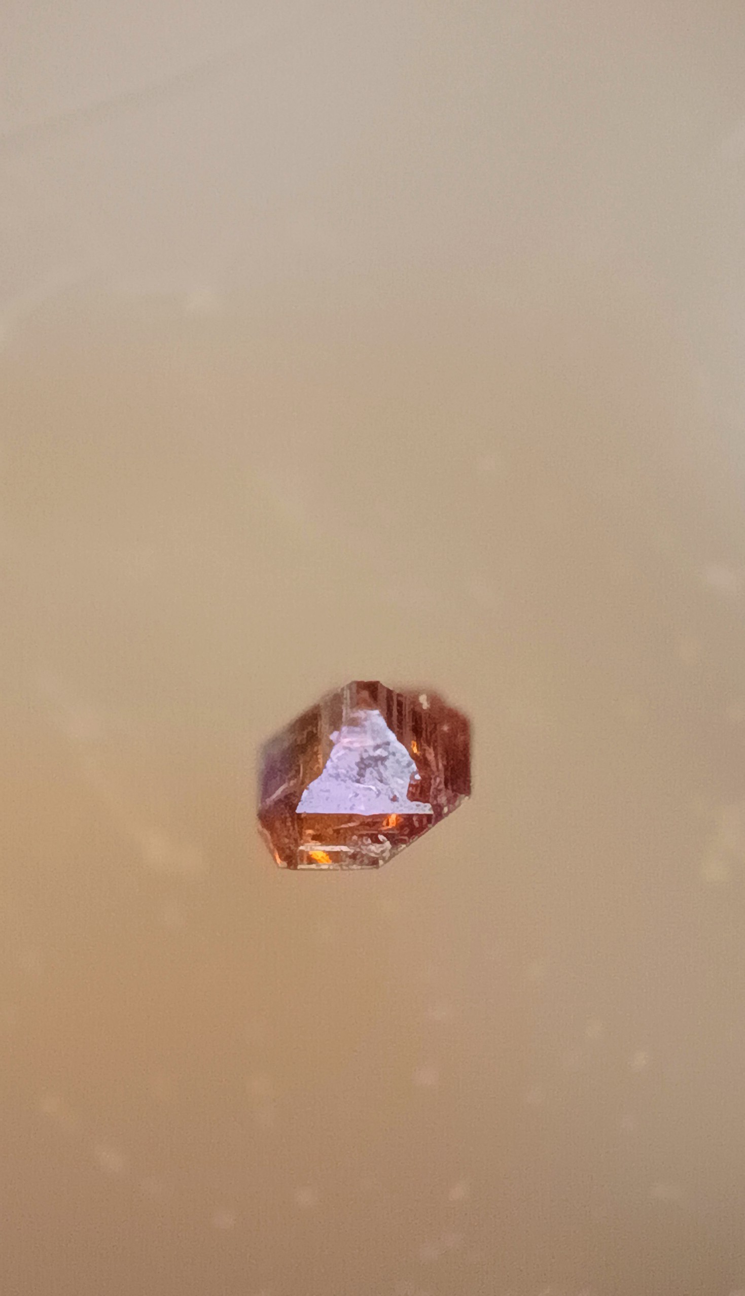

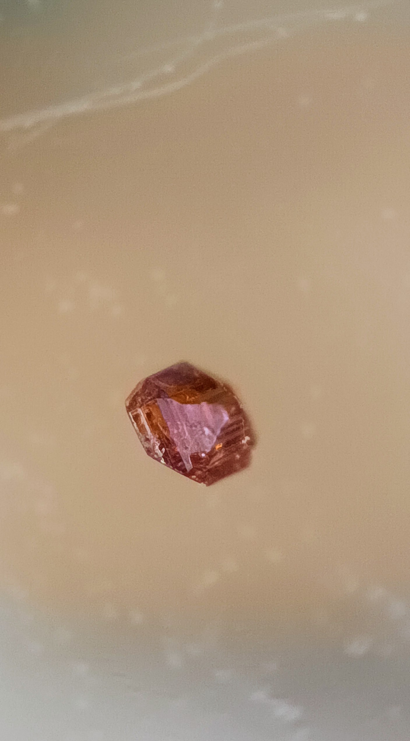

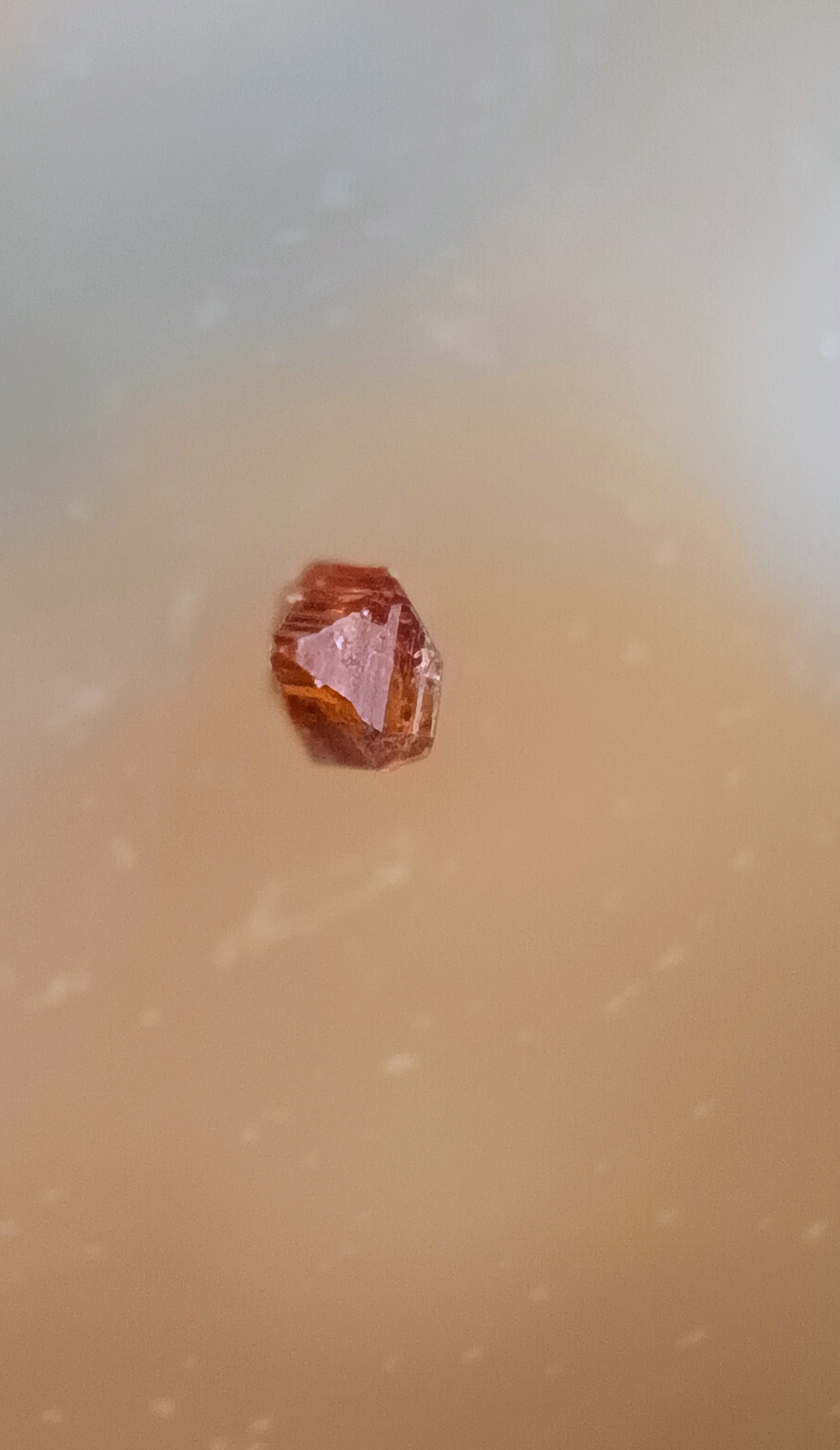

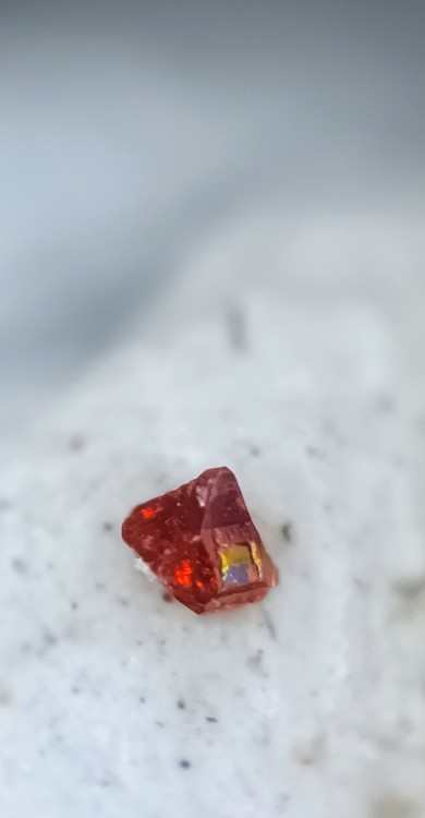

NiCoCaYoU Posté(e) 25 février 2024 Auteur Signaler Posté(e) 25 février 2024 Qqls nouvelles tentatives de prises de vues, plus du côté "escalier". Ça n'aidera peut-être pas beaucoup plus. Citer
phoscorite Posté(e) 25 février 2024 Signaler Posté(e) 25 février 2024 Ça fait un peu stargatite cette pyramide a gradins... Citer
NiCoCaYoU Posté(e) 25 février 2024 Auteur Signaler Posté(e) 25 février 2024 Ah, une nouvelle piste ? Connais pas non plus ce minéral, vais aller voir ( la pauvre analyste , elle va avoir une longue liste de piste à suivre ! 😄) 🤔... Le trouve pas. Faut aller sur la planète Stargate ? 😁😄. Citer
phoscorite Posté(e) 25 février 2024 Signaler Posté(e) 25 février 2024 il y a 19 minutes, NiCoCaYoU a dit : Faut aller sur la planète Stargate Yeap, reference pas terrible, désolé. Citer
BUT Posté(e) 25 février 2024 Signaler Posté(e) 25 février 2024 il y a 43 minutes, phoscorite a dit : Ça fait un peu stargatite cette pyramide a gradins... Le cristal a peut être été téléporté dans la géode depuis la base alien du Pech Bugarach. Sinon le Zircon et l'Anatase sont coutumiers de ces successions de bipyramides quadratiques à pente variable. Pour le Zircon (et pour ce que j'en connais), la pyramide devient de plus en plus aplatie en allant du plan médian vers les pointes, avec un angle terminal obtus. Pour l'Anatase, tout est possible : - pyramide devenant de plus en plus aplatie en allant vers les pointes; - pyramide devenant au contraire de plus en plus aigüe en allant vers les pointes (cf. certains cristaux de Cuiaba au Brésil qui ressemblent en effet à des vaisseaux spatiaux de SF); - alternance des deux, d'où résulte un cristal très effilé et d'allure crantée. Pour les deux espèces il y a possibilité d'intégrer dans la succession de pyramides: - en partie médiane un prisme quadratique (100) qui correspond à une pyramide de pente infinie et d'angle au sommet nul; - en pointes une modification (001) qui correspond à une pyramide de pente nulle et d'angle au sommet plat. Citer
NiCoCaYoU Posté(e) 25 février 2024 Auteur Signaler Posté(e) 25 février 2024 il y a 17 minutes, phoscorite a dit : Yeap, reference pas terrible, désolé. 😄... J'ai mis du temps à avoir la référence... À force que Google me propose des pages Stargate 😅🤦 @BUT, je ne suis pas certain, mais il me semble que le sommet de cette pyramide en escalier, se termine par une pyramide presque aplatie. Alors qu'au début je croyais à une terminaison plate. il y a 16 minutes, BUT a dit : Sinon le Zircon et l'Anatase sont coutumiers de ces successions de bipyramides quadratiques à pente variable. Ça se tient bien tout ça pour ce spécimen, ayant mis en favori (pour ma part) zircon/xenotime/anatase. Mais la lampe UV courts me fait défaut (pas trouvé sur le net). Ah ça ! Il s'en passe des choses sur la planète Bugarach, peut-être bien une téléportation ratée 😁. Mais bon, depuis 2012 ils font profil bas là-bas. (😄) Citer
BUT Posté(e) 25 février 2024 Signaler Posté(e) 25 février 2024 il y a 17 minutes, NiCoCaYoU a dit : @BUT, je ne suis pas certain, mais il me semble que le sommet de cette pyramide en escalier, se termine par une pyramide presque aplatie. Alors qu'au début je croyais à une terminaison plate. En effet, sur les quatre photos ci-dessus, on distingue plus ou moins nettement une "croix" diagonale sur la petite face carrée terminale, qui suggère la présence d'une pyramide très aplatie. Citer
NiCoCaYoU Posté(e) 25 février 2024 Auteur Signaler Posté(e) 25 février 2024 il y a 11 minutes, BUT a dit : qui suggère la présence d'une pyramide très aplati 👍. Citer

BUT Posté(e) 27 février 2024 Signaler Posté(e) 27 février 2024 Jusqu'ici nous avons bien écumé les espèces du système quadratique, mais peut-être pas assez celles du système orthorhombique. Par exemple il y aurait la Humite, qui colle avec un milieu riche en magnésium, mais se trouve plutôt dans les roches volcaniques pour autant que je sache. Citer

PK67 bis Posté(e) 27 février 2024 Signaler Posté(e) 27 février 2024 En page 43 du Règne Minéral "les minéraux de terres rares" de 2002 une photo d'une iimoriite-(Y) montre une cristallographie bipyramidale assez ressemblante avec un sommet plutôt pointu et son opposé plutôt plat. Citer
NiCoCaYoU Posté(e) 27 février 2024 Auteur Signaler Posté(e) 27 février 2024 il y a 4 minutes, PK67 bis a dit : En page 43 du Règne Minéral "les minéraux de terres rares" de 2002 une photo d'une iimoriite-(Y) montre une cristallographie bipyramidale assez ressemblante avec un sommet plutôt pointu et son opposé plutôt plat. 👍 Ah, je regarderai (je l'ai en format pdf, mais petit format, j'espère que la photo sera suffisamment lisible). Le spécimen ici en question se termine en pointe pyramidale des deux côtés. Le côté "escalier" a en son sommet une pyramide quasiment aplatie (pas facile à bien voir). Citer
NiCoCaYoU Posté(e) 27 février 2024 Auteur Signaler Posté(e) 27 février 2024 il y a 27 minutes, PK67 bis a dit : En page 43 du Règne Minéral "les minéraux de terres rares" de 2002 une photo d'une iimoriite-(Y) montre une cristallographie bipyramidale assez ressemblante avec un sommet plutôt pointu et son opposé plutôt plat. En haut de la page, la photo montre bien un côté escalier. Ça se termine en plat. L'autre côté par contre n'est pas une pyramide en pointe. La photo c montre une pyramide (en pointe), elles sont toutes jaune miel gemme. Après tout pourquoi pas, l'iimoriite est dans la liste. Citer
BUT Posté(e) 27 février 2024 Signaler Posté(e) 27 février 2024 L'Iimoriite est triclinique, mais avec des paramètres de maille très proches les uns des autres et deux angles "peu" différents de 90°: - a/b/c = 6,57/6,65/6,45 Angtroems - angles: 116,4°/92,3°/95,6° Du fait de ces particularités, elle est peut être capable de mimer le système orthorhombique et peut-être même le système quadratique; mais je n'en sais rien, ne connaissant pas du tout ce minéral. Citer

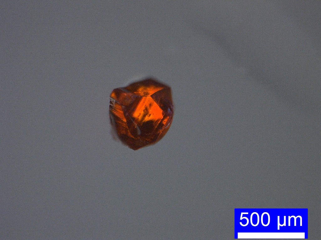

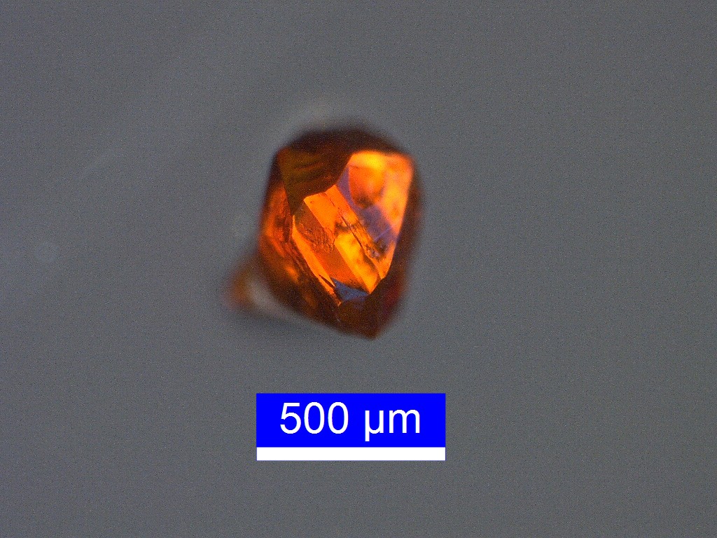

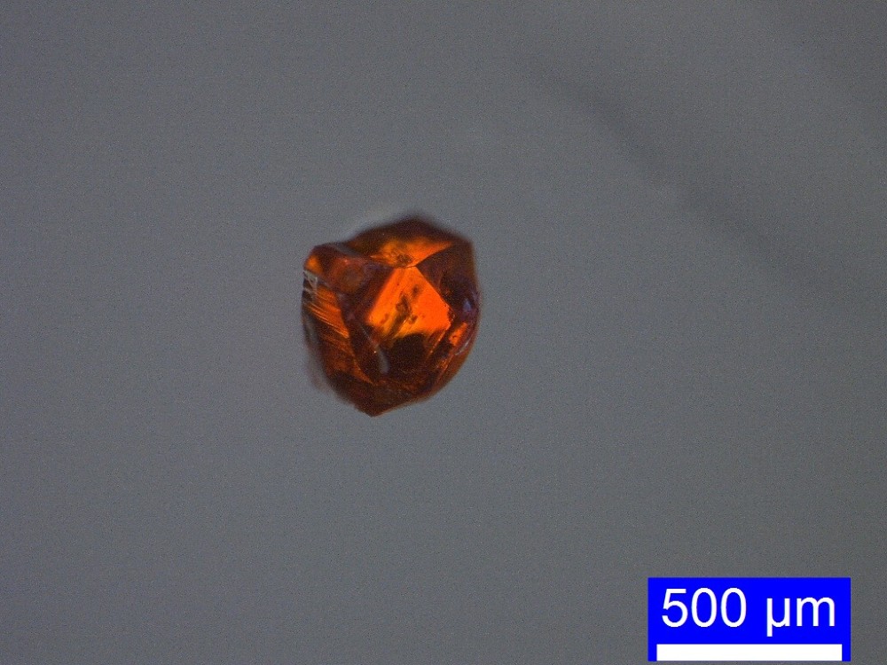

NiCoCaYoU Posté(e) 20 mars 2024 Auteur Signaler Posté(e) 20 mars 2024 Verdict ! La solution se trouvait bien en tête de liste. Malgré un faciès rarement rencontré à Trimouns (pour ma part du jamais vu mais loin d'avoir une expérience permettant d'avoir un regard global de ce qui a pu sortir de là-bas). J'ai donc eu ce matin retour des analyses, et l'anatase semble bien se faire une place confortable sur le haut du podium. Voici un extrait du mail reçu : "J'ai commencé les analyses : -d'abord la boite bleue avec le cristal rouge : j'ai trouvé une maille en tetragonal I, 3.78 3.78 9.53 90 90 90 V = 136A, ce qui correspondrait à de l'anatase. Je vous joins les photos." Sachant que la maille de l'anatase est : 3.785 3.785 9.514 90 90 90. Ça laisse peu de place pour le doute. Voici les photos jointes : Merci à elle pour sa généreuse contribution. Citer
BUT Posté(e) 20 mars 2024 Signaler Posté(e) 20 mars 2024 Fin du suspense; merci à l'analyste. C'était donc bien quadratique. Citer
NiCoCaYoU Posté(e) 20 mars 2024 Auteur Signaler Posté(e) 20 mars 2024 il y a 3 minutes, BUT a dit : Fin du suspense; merci à l'analyste. C'était donc bien quadratique. Vui, merci à elle. Bien quadratique et le pronostic envisagé sur l'anatase était bien proche, ne manquait pas grand chose 😉👍. Manque plus qu'à agrémenter mindat pour ce faciès à priori inconnu à Trimouns. Citer
