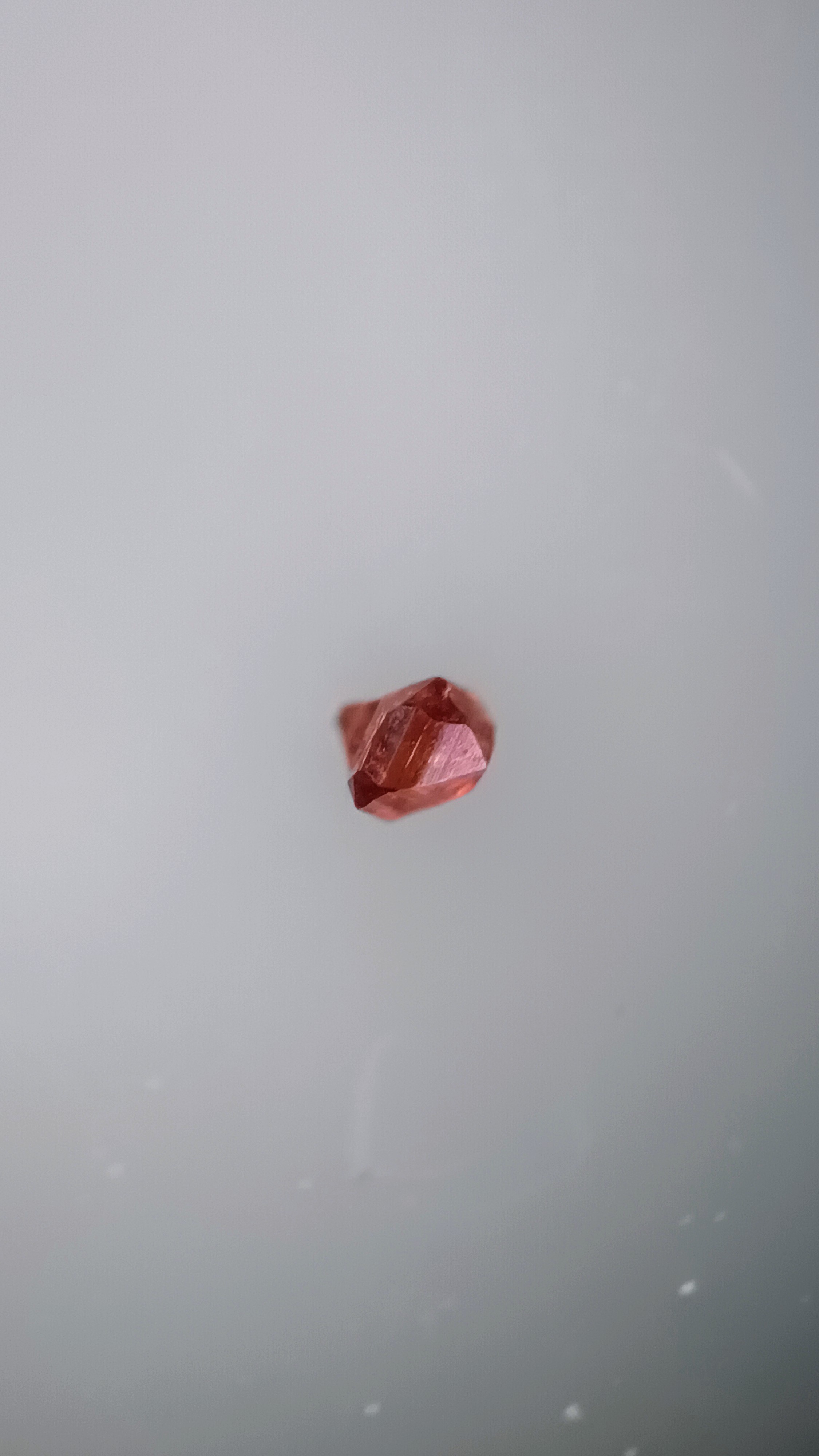

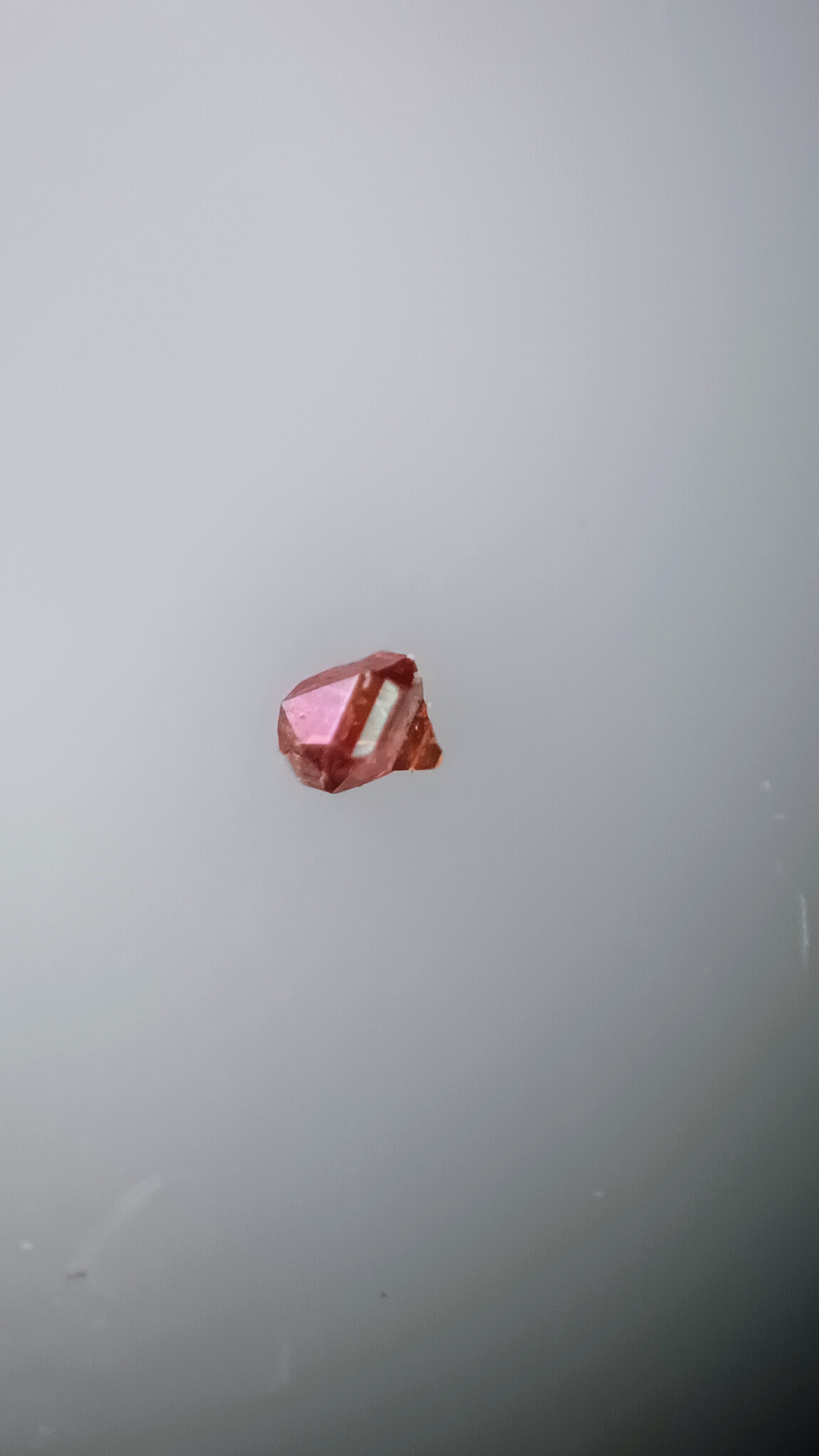

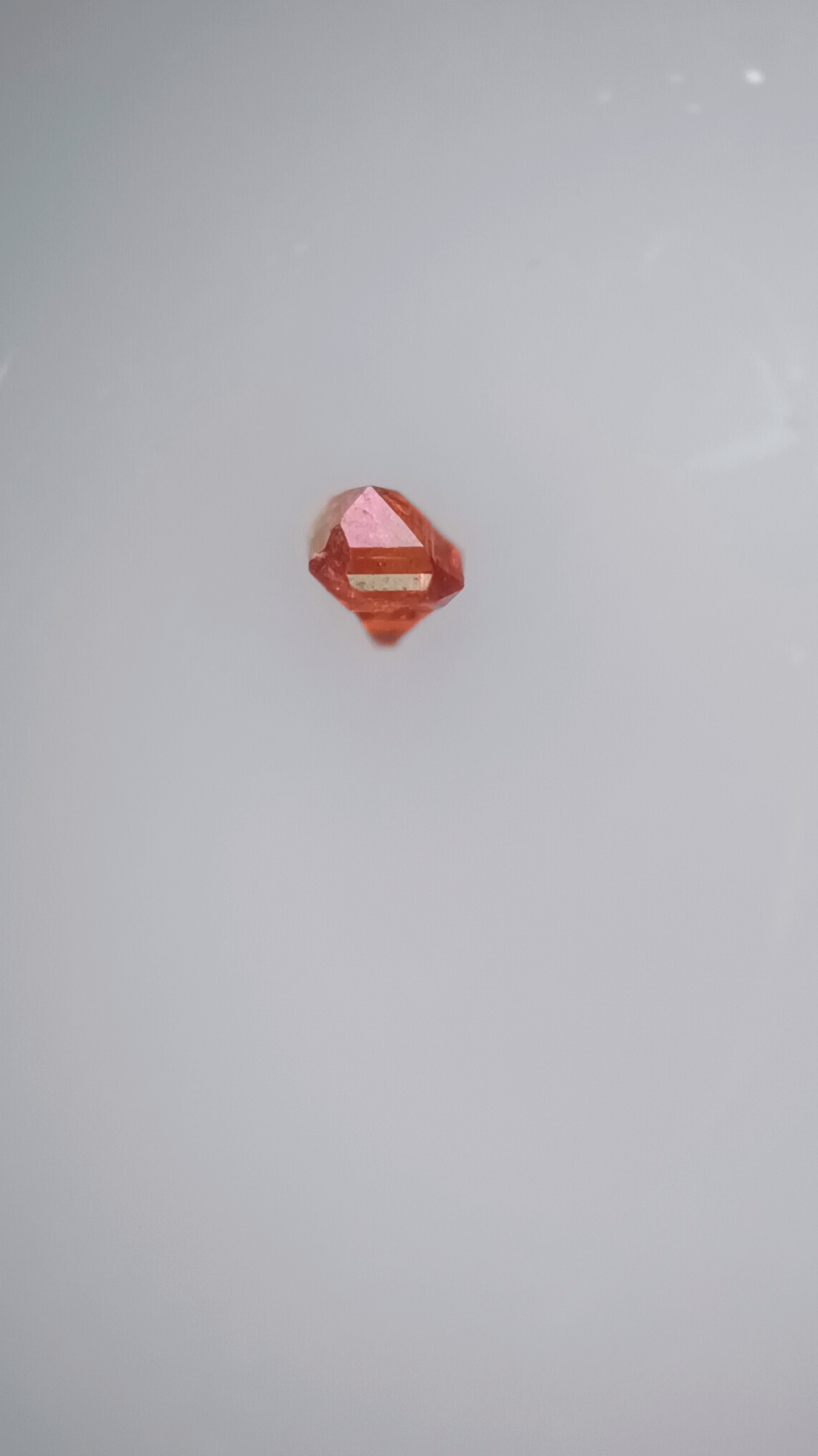

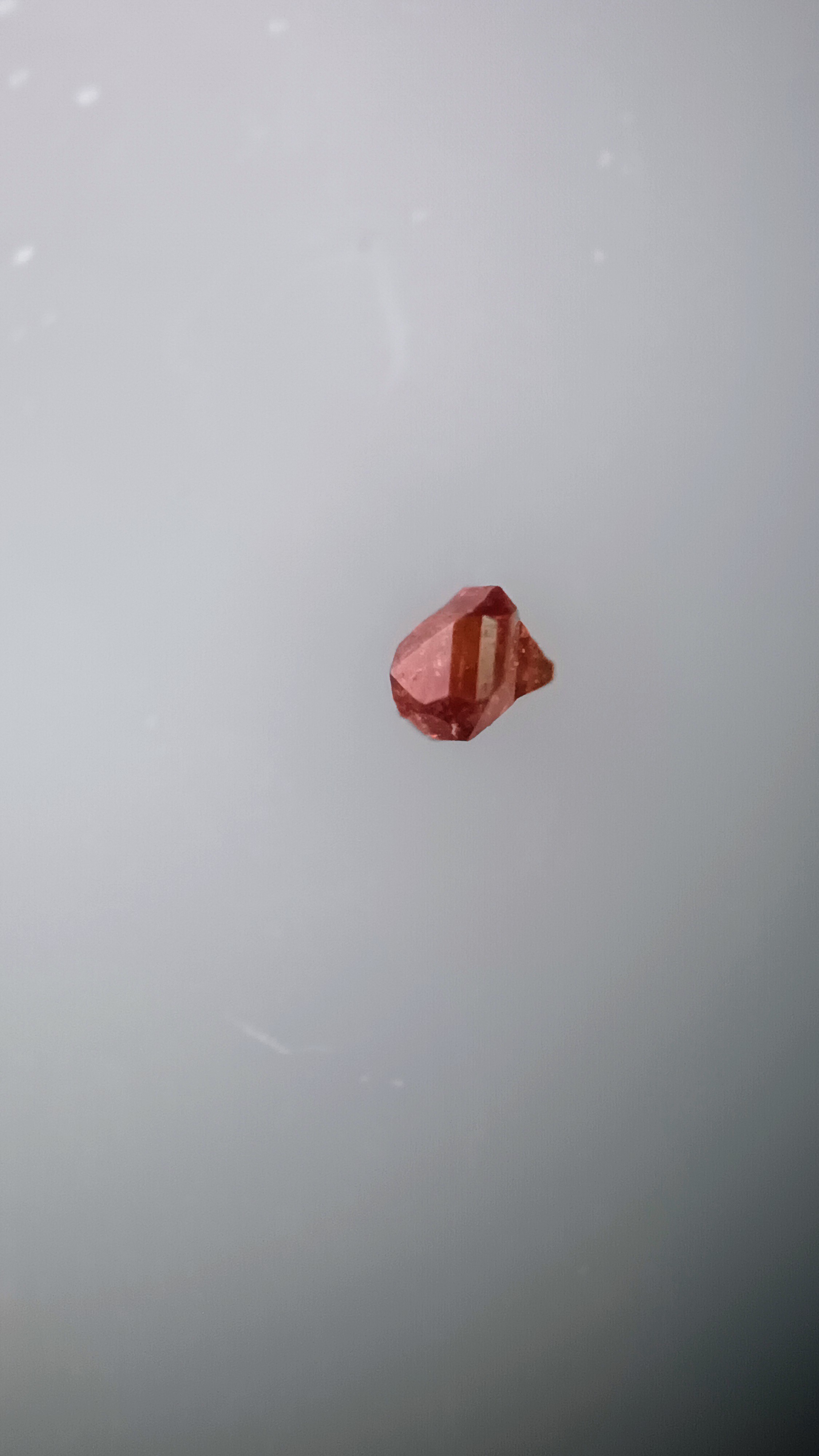

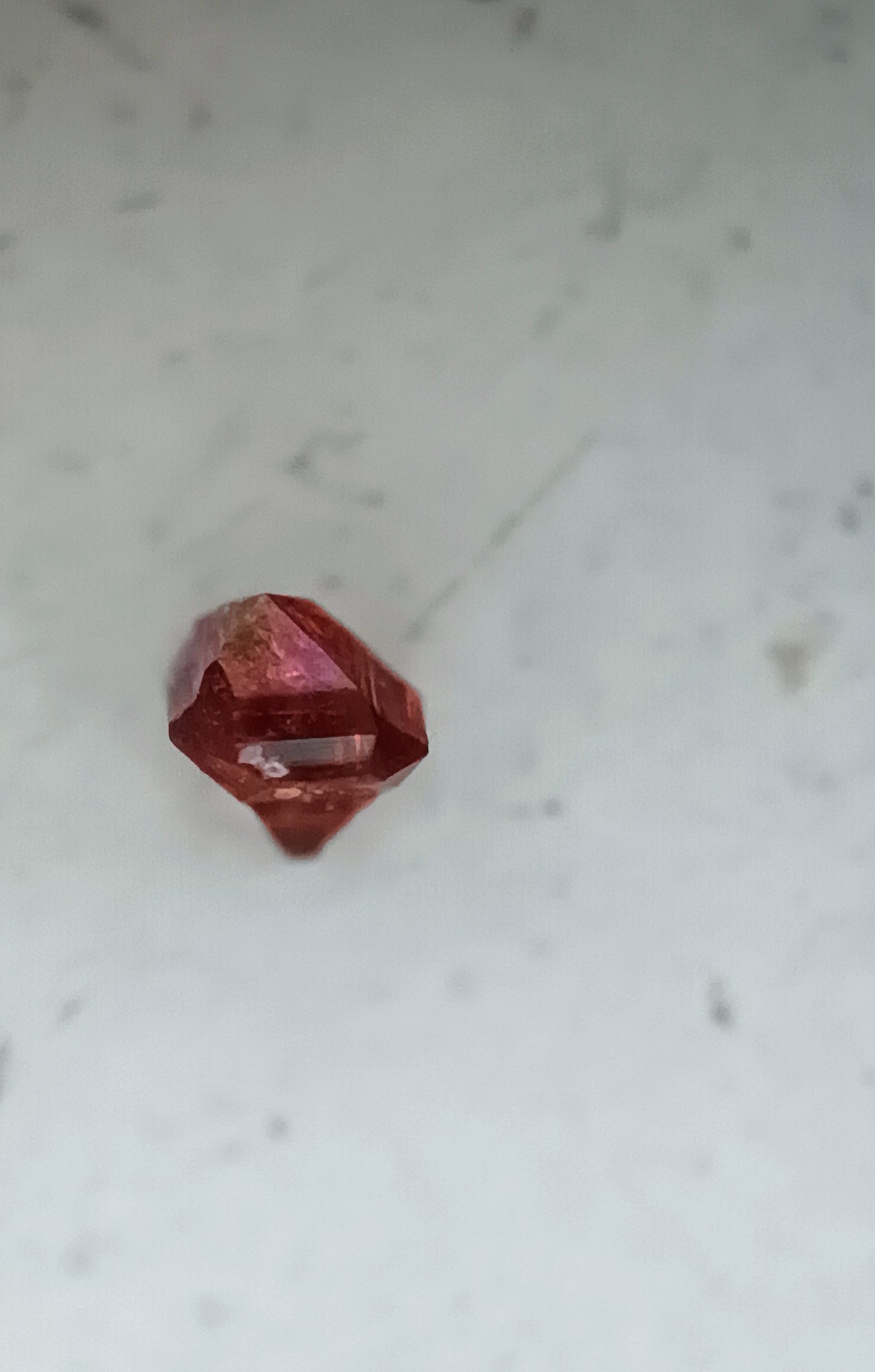

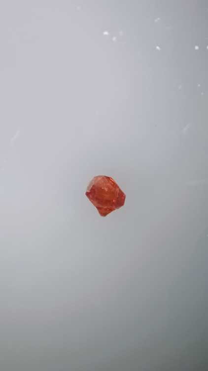

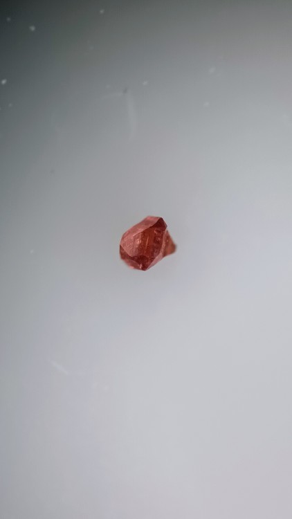

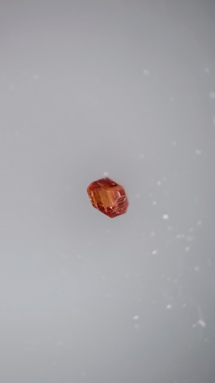

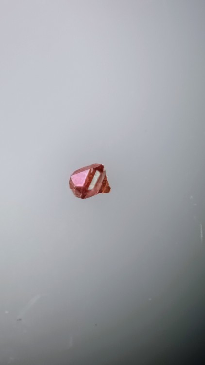

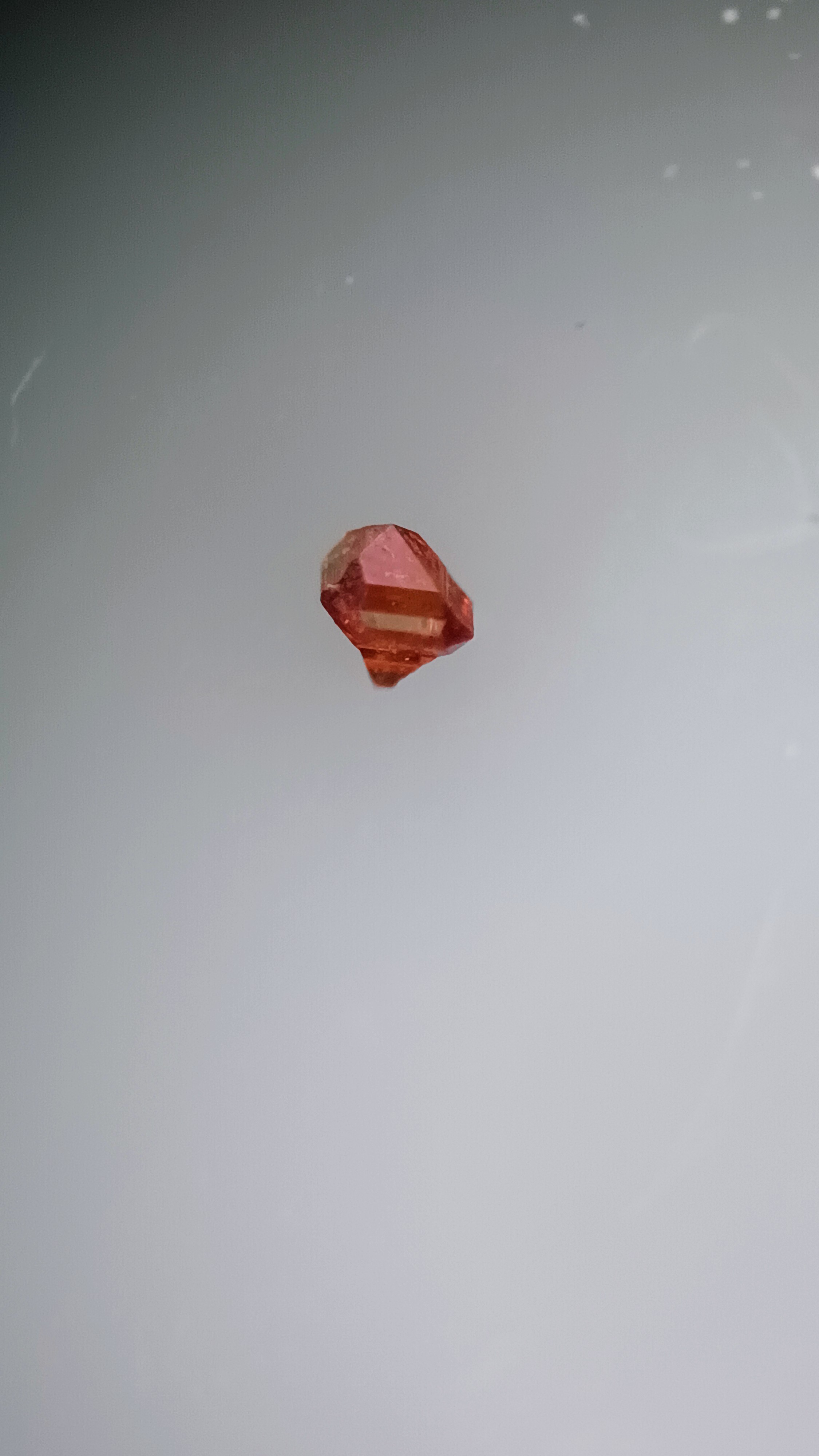

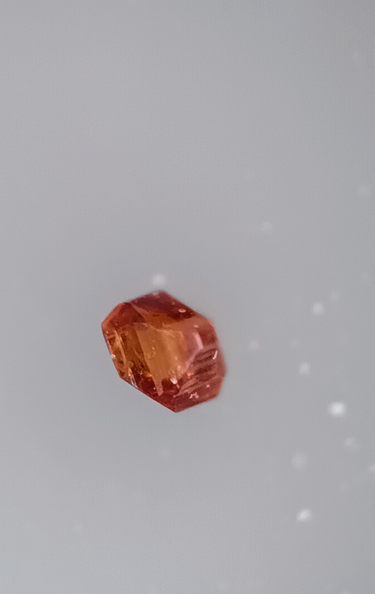

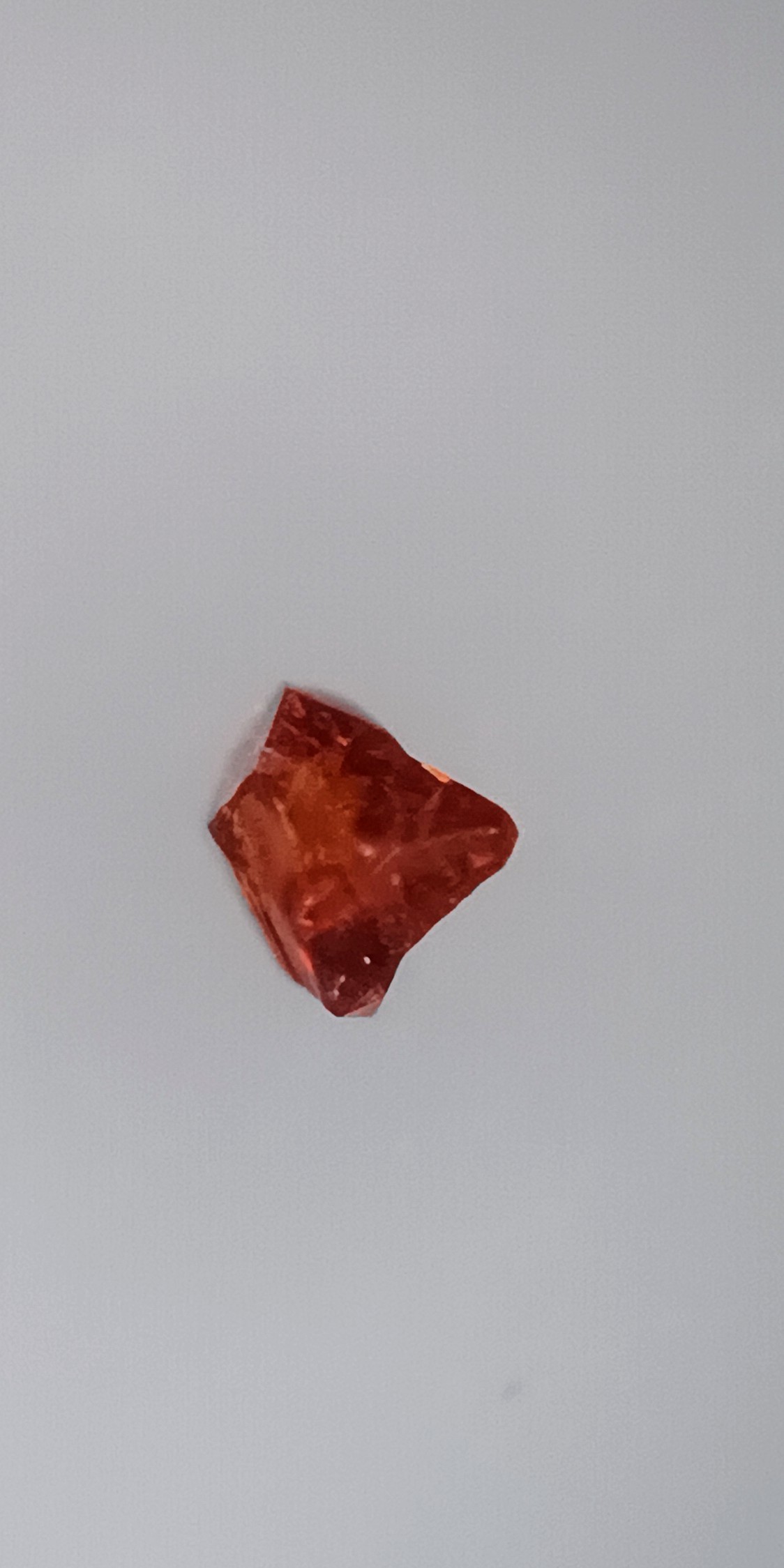

 Une 'tite nouveauté m'est sorti d'une géode dolomitique.
Vraiment rikiki, ça doit mesurer même pas 0,5 mm. Tests de dureté, densité, trait...Impossible.
(Ça me fait penser que je n'ai pas essayé les UV).
 Le rouge n'est pas courant à Trimouns, hormis qqls bastna "sanguines", des xenotimes oranges/rouges et certaines oxydations de pyrites.
 Seulement là il n'y a pas trop le faciès de monazite ni xenotime. (À ma connaissance, après tout pourquoi pas). J'ai demandé à qqls connaisseurs du site, tout le monde sèche.
 Sur le coup le spécimen m'a fait penser à corindon, spinelle... Mais sans conviction n'y retrouvant pas vraiment le faciès (mais là aussi pourquoi pas.)
À vrai dire même je n'en sais rien du tout.
 Et ce n'est pas une pyrite oxydée !
C'est totalement gemme. Je reconnais bien que ce n'est pas évident aux vues des photos. J'ai fait du mieux que j'ai pu en changeant les angles d'éclairages.
 Bref, je soumets ce spécimen ici, si ça dit qql chose à qql'un, une idée, je suis preneur de tout avis.

 (La pièce baladait dans la géode, j'ai réussi par "miracle" à la voir et la récupérer, elle est posée sur un support plastique.)
Cela pourrait être quadratique. Alors: Xénotime, Rutile, Anatase, Spinelle, Zircon?
Les deux derniers n'ont pas (encore) été répertoriés sur Trimouns.
Sinon, pas assez adamantin pour Rutile et Anatase.
Oui, ces deux derniers pas signalés à Trimouns.
Je n'avais pas pensé à rutile ni anatase (ceux-ci sont signalés , anatase à vérifier). De ce que j'ai vu comme rutile jusque là ils sont en aiguilles. Mais d'autres faciès ont y été trouvé, il me semble .
Il y a aussi la Cassitérite. Mais cela me semble trop rouge et pas assez adamantin pour de la Cassitérite.
Et également la Scheelite pour qui la couleur et l'éclat seraient compatibles.
Oui la cassitérite, jusque là tjrs rencontré avec ce prisme quadratique, carré et le plus souvent de couleur semblable aux allanites.
Voilà, ma dernière idée c'est la scheelite. Intéressant de savoir que ça pourrait être compatible.
 Faudrait que j'essaie de coincer ce spécimen entre deux films plastiques pour pouvoir le filmer sous la loupe. C'est vraiment délicat à manipuler, d'autant plus que c'est le seul et unique exemplaire que j'ai.
il y a 19 minutes, AMEDE a dit :
Cassitérite ça colle pas trop avec la couleur effectivement. Rutile ou Anastase ça me paraît cohérent. Une petite préférence pour rutile perso.
Rutile comme ça à Trimouns, perso jamais vu. (Cassi non plus), mais après tout pourquoi pas.
Il y a 1 heure, BUT a dit :
 Sur wikipédia la scheelite est signalée à Trimouns
il y a une heure, alex.tre a dit :
la scheelite réagit fort aux UV ! à tester ...
En tout cas c'est mignon comme tout
Yep, vais tester ça ce soir. J'ai lu qu'il y avait une préférence pour les ondes courtes sur la scheelite, ça tombe bien j'ai les deux lampes (courtes et longues)
il y a une heure, alkimik a dit :
Iilmerite j'y avais pensé effectivement. À la couleur surtout.
Mais cristallographiquement, ça ne colle pas trop.
Allanites non je ne pense pas et rouge comme ça, jamais vu.
 (J'ai scruté toutes les photos de mindat 😉, xenotime éventuellement mais... Pas convaincu.)
Il y a 5 heures, alex.tre a dit :
Pas de réaction aux UV long.
UV courts je ne saurai me prononcer, la lampe n'est pas très fiable (manque le filtre anti jour, ou un truc comme ça), et je ne suis pas sûr qu'elle soit ondes courtes (y'a rien d'écrit dessus hormis la marque), n'étant pas très calé sur les UV.
Du coup la piste scheelite je ne sais pas trop.
Il y a 6 heures, alkimik a dit :
 J'ai regardé à nouveau pour Limoriite, dans le doute. Niveau couleur parfois ça se rapproche, mais la cristallo, ce n'est pas trop ça il me semble.
Sur Mineralienatlas, la liste des minéraux signalés à Trimouns est plus longue. Scheelite y est signalée aussi.
 (Je me demande si la scheelite est systématiquement réactive aux UV (?)).
il y a une heure, BUT a dit :
Blende?
Piste intéressante ! La première photo sur Mineralienatlas est assez bluffante, on y retrouve un peu la même structure et la même couleur .
il y a 24 minutes, PK67 bis a dit :
au niveau cristallo la Scheelite ne me sembles pas correspondre car elle forme des cristaux plus simples en général.
La Limoriite serait pour moi un bon candidat.
 Moué la scheelite j'sais pas... J'y ai cru ! 😄.
Limoriite j'y étais revenu dessus, elle est de structure plutôt tabulaire quand même, après tout pourquoi pas. Mais je trouve le xenotime plus proche niveau structure.
 Sphalerite je trouve l'idée bien intéressante.
Il y a 15 heures, NiCoCaYoU a dit :
Salut Nico,
Pour savoir si ta lampe émet bien des UV courts, procure toi un échantillon de minerai de Salau et tu verras sans problème la fluorescence de la scheelite: un beau bleu très clair et lumineux. La scheelite est toujours fluorescente aux UV courts, mais la couleur de fluorescence varie avec la teneur en molybdène. Plus il y a de molybdène et plus la couleur vire vers le blanc.
La scheelite rouge ne me semble pas très courante ?...
Amitiés et à +
Michel
il y a 33 minutes, Michel de Champigny a dit :
Non, mais elle est courante en chine.
 Pour UV courts j'aimerai bien mais je n'ai aucun (pas encore) échantillon de Salau.
(mais je vais demander autour de moi si qql'un a ça, sait-on jamais ! )
Il y a 4 heures, PK67 bis a dit :
Il y a 22 heures, alkimik a dit :
 En y regardant à nouveau sur toutes les autres photos (Mindat/Mineralienatlas), il y a un cristal dont la structure y ressemble , mais quasi incolore. Et qqls autres dont la couleur s'en rapproche mais pas la structure. (Et beaucoup d'autres qui sont le plus souvent "tabulaires", comme les anatases rencontrées à Trimouns)
Ça se candidate, 😉👍.
Il y a 2 heures, NiCoCaYoU a dit :
En Chine elle est plutôt orange avec toutes les nuances de cette couleur, mais franchement rouge je n'ai jamais vu.
Une petite anecdote: en janvier 1994 je travaillais à Chengdu, capital du Sichuan. A l'époque c'était le début des centres commerciaux. Dans l'un d'eux, j'ai vu un monocristal de scheelite orange d'au moins 15 cms  d'arête. Il était en vente l'équivalent d'environ 1000 Frs de l'époque. Je ne l'ai pas acheté et m'en suis toujours voulu !....
😅... Vui vui , j'y ai bien pensé. Et dans un sachet neuf propre et neutre ! 😄
Je lui ai demandé à l'analyste pour d'autres échantillons elle n'y voit aucun inconvénient. Sauf que ça sera pour le mois de Mars, profitant actuellement de ses congés. Et j'envisage bien de lui envoyer cet échantillon , dans la mesure que l'analyse soit non-destructive (il me semble que c'est le cas concernant l'analyse sur monocristal).
il y a 45 minutes, BUT a dit :
une petite analyse sur monocristal
 Effectivement pour le coup c'est une bonne idée 😉.
Encore une chouette découverte Nicolas ! :bravo:
Il y a 7 heures, Michel de Champigny a dit :
La lampe torche UV c'est une 365 nm si on parle de celle que j'ai laissé.
il y a 1 minute, gryph58 a dit :
 Non l'autre la petite rouge... La tienne oui c'est inscrit le nm.
Celle que j'ai à qui manquerait peut-être le filtre anti jour.
 Après sur Mineralienatlas y'a toute série sur la scheelite sous UV, à 365 nm, 405 nm (?🤷)... Il semblerait que la scheelite réagisse aux ondes courtes et longues. Avec la tienne mon petit grain rouge reste "noir" ! 🙆😄
il y a 7 minutes, gryph58 a dit :
Merci Chantal 😉.
Un coup inattendu, après une belle série d'aeschynites, une autre géode "stérile" (que de la dolomites) dans laquelle j'ai cru voir une minuscule araignée rouge dégringoler au fond de la géode, mais après raisonnement la logique a bien fait de me préciser qu'une araignée dans ce contexte était impossible. J'ai réussi à glisser le pouce et à coincer le grain sous l'ongle... Et le voici.
Surtout que les araignées ont des papattes :mortderire:
il y a 17 minutes, alex.tre a dit :
😄... Oui ,certes.
Du haut de ses 0,5 mm (même pas) je n'avais pas eu le temps de voir s'il y avait des papattes 😁.
Ça a été très vite entre le coup d'oeil, et le coup d'pouce.
