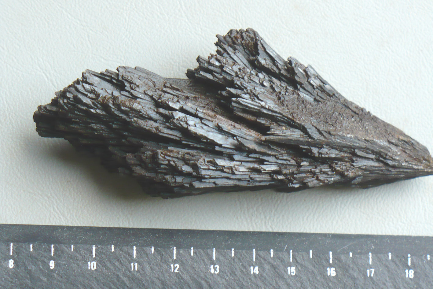

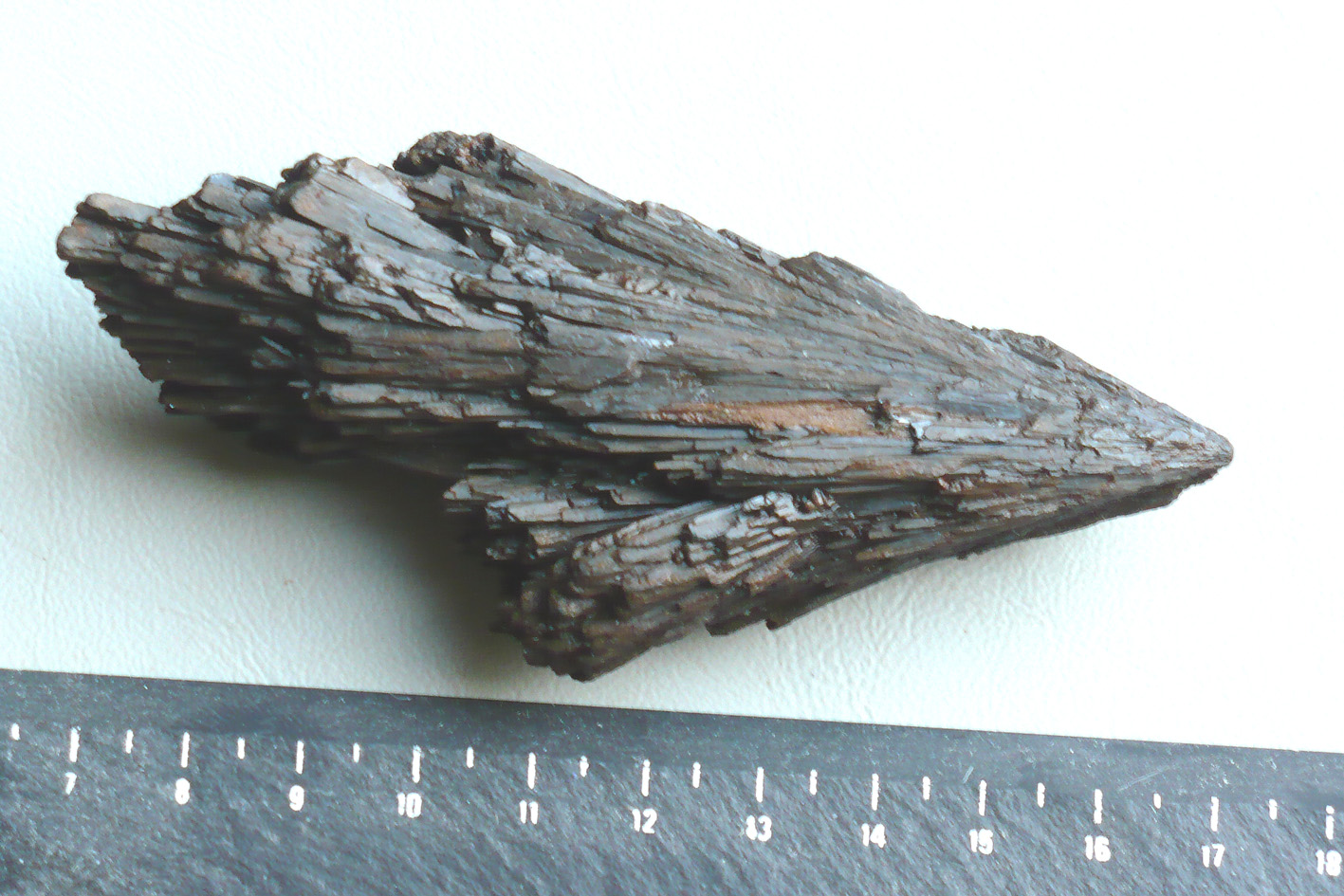

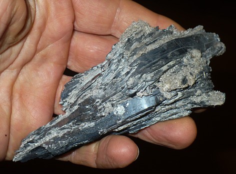

:super: J'ai ache té cet échantiullon de stibine, provenant d'une ancienne collection d'un papy auvergnat, qui n'avait pratiquement que des pièces de cette région. Malheureusement pas de provenance précise pour cet échantillon. C'est bien de la stibin, pas de doute sur les cassures par contre outre l'altération, les cristaux de Sb sont recouverts de minuscule cristaux brun rouge légèrement translucides (genre blende). Au vu de ces infos et de ces photos quelqu'un aurait il une idée de la provenance.
Bonsoir
Je ne pense pas que ce soit de la Stibine.....Je pense plutot a du disthene noir....voir le post suivant:
http://www.geoforum.fr/index.php?showtopic=4903
ceux que je possede viennent de Minas Gerais Bresil.
Bonjour
:coucou!: NON je suis formel c'est de la stibine, la pièce est pratiquement intacte mais sur les rares cassures y a pas de doute, après 30 ans de minéralo je sais faire la différence entre la stibine et le disthène. Effectivement si l'on se fie uniquement à l'aspect (critère peu scientifique) il y a une ressemblance étrange encore que la couleur soit différente et les cristaux visiblement moins lisses. Merci quand même.
Je dirait aussi Lubilhac ou Massiac...
les petits cristaux pourraient-ils être de la kermésite?
J'en doute.
J'ai vu de nombreux échantillons de Lubilhac.
D'abord, ils contiennent souvent de petites cristallisations de quartz. Manifestement, l'échantillon en est dépourvu (mais il se peut qu'on ait détaché une partie sans quartz)
C'est vrai que parfois, la stibine de Lubilhac est couverte de petits cristaux de blende (voir la photo que j'ai mise dans le post "blendes") Mais c'est plutot de la blende noire, à la limite à reflets rougeatres, mais pas rouge comme ici.
Enfin, la terminaison des cristaux n'est pas celle de Lubilhac.
D'un autre coté, il y a eu tellement de mines dans le secteur que, sans caractéristique très nette et propre à un gisement donné, j'ai bien peur qu'une identification soit difficile.
A moins que quelqu'un ne possède un échantillon semblable et parfaitement identifié.

clerguemort pourrais tu faire une photo en gros plan des petits cristaux ?
a+
jp
Je vais essayer dès que j'aurais un moment pour l'instant je n'ai guère le temps et ne suis pas équipé pour la macro.
Merci aux autres pour les infos qui nous laisse tous dans l'expectative. Hors forum, quelqu'un m'a suggérer Marsanges (je parle de la mine de Sb pas de fluo qui était à coté). C'est vrai que c'est délicat comme identification, mon espoir était que ces enduits brun rouge aient été caractéristiques d'un gisement, ça n'a pas l'air d'être le cas.

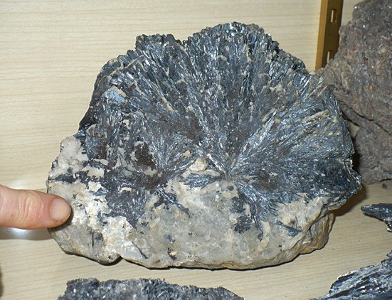

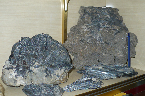

vous en voulez vraiment voir Lucette ?

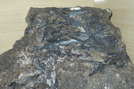

alors une petite vue générale le stylo donne l'échelle, vous aurez les détails après. Photos vite faites, je rentre du boulot il est 11 h du soir, demandez pas du travail d'artiste.. mais demain et samedi j'aurais pas le temps alors autant battre le p'tit frère pendant qu'il est chaud...
gros plan du gros buisson sur quartz type de la Lucette, malheureusement sans or dedans... Les enduits brunâtre entre les cristaux sont de la blende.

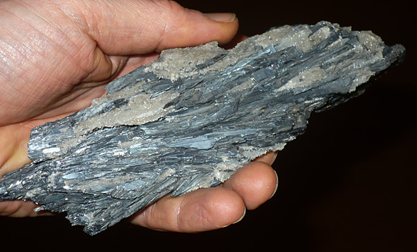

Morceau très intéressant pour ses cristaux courbes
plus un morceau plus classique du filon Wilson comme le précédent
Aïe, aïe, aïe !!!
Incroyable ces échantillons.
Je n'aime pas les grosses pièces mais ces deux là !!!!!!! Ils feraient bien mon affaire !!!!
bonjour Clerguemort,
tes stibine sont super, et comme le dit Alain69 les stibine de la Lucette ne sont pas courantes, ton buisson ne viendrai pas de chez B. D..... il me semble qu'il en avait un dans ce style il y a quelques anneés .
