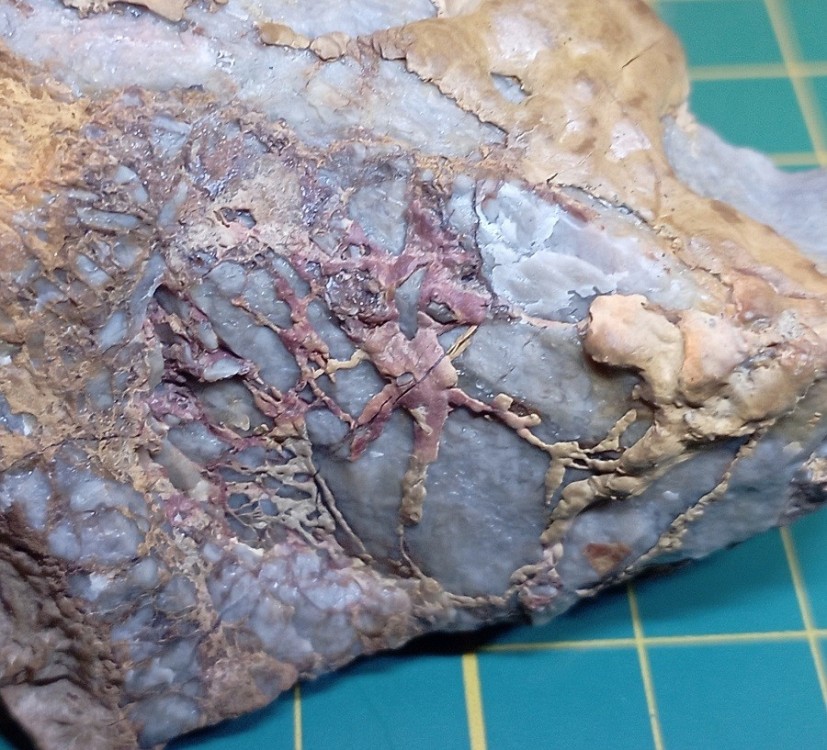

alex.tre Posté(e) 15 février 2024 Signaler Posté(e) 15 février 2024 Hier Belle rando au Nord Est des Pyrénées Orientales , dans les calcaires surplombants Opoul Périllos, une vue magnifique à 360 °. La sortie n'était pas à but géol mais je ne peux m'empêcher de laisser trainer mon regard au sol ! Lors de la montée, la piste DFCI a été agrandie et les déblais tous neufs jonchent les bas cotés . Outre les nombreuses et énormes calcites radiées allant du jaune au rouge, on aperçoit ci et là des traces de limonite. c'est dans un virage que sont apparus des petits blocs ressemblants de loin à des résidus de fonderie. j'en ai ramassé un ( celui qui me semblait le plus "beau" et suis rentré avec. Passage sous l'eau et une à deux secondes dans l'acide ( La matrice uniquement bouillonne ) pour faire ressortir les détails Voici donc le résultat, on aperçoit nettement le remplissage des fissures et les quelques grosses "coulures" sur une des faces Connaît on le mode de formation de ce que j'appellerai concrétion , à moins qu'il y ait un autre terme ? pour info trace ocre jaune, pas de réaction à HCl ( pour la partie qui nous intéresse) , rayé par le fer Merci d'avance pour vos interventions Citer

alex.tre Posté(e) 16 février 2024 Auteur Signaler Posté(e) 16 février 2024 Il y a 14 heures, icarealcyon a dit : Possibilité que ce soit une sphaerosidérite ? C'était une belle supposition , mais je ne pense pas ... je viens de retester la dureté : rayé par lame acier mais non rayé par le fer Ce qui m'intrigue le plus c'est sa couleur jaune ocre ( voir rougeâtre sur certaines zones) et bien mat ( sur la photo cela rend une brillance qui n'existe pas ) et sa présence dans tous les interstices de la matrice, ce n'est pas qu'en surface .... Il faut une sacrée pression pour pousser de la matière dans ces micros fissures ! J'ai l'impression que cela va rejoindre mon tiroir à curiosités Citer
phoscorite Posté(e) 16 février 2024 Signaler Posté(e) 16 février 2024 Vous avez dit bizarre... Comme c'est bizarre, on va dire une Alexite. C'est vrai que le passage d'un remplissage de fissure a une forme mamelonnée fait penser à de la cémentation. Les sidérites sont réputées très instables (les expérimentateurs peinent a en trouver des fraiches pour leurs manips) et devraient être pourries. Ce serait quand même intéressant de voir si c'est fibreux sur une cassure, et tant que tu y es : - affiner pour la dureté ? A tester avec un bout de feldspath potassique ou un pyroxène (pour la valeur max) et une baryte (pour le min) - voir si ça se dissout dans l'acide concentré tiède - et si ça réagit dans un autre type de solvant (eau oxygénée, acétone, essence F, substitut de trichloréthylène) Même pour un produit anthropique la structure interroge. On a vaguement l'impression d'une brèche cimentée par du goudron qui aurait été recuite et qui aurait bavé. Citer

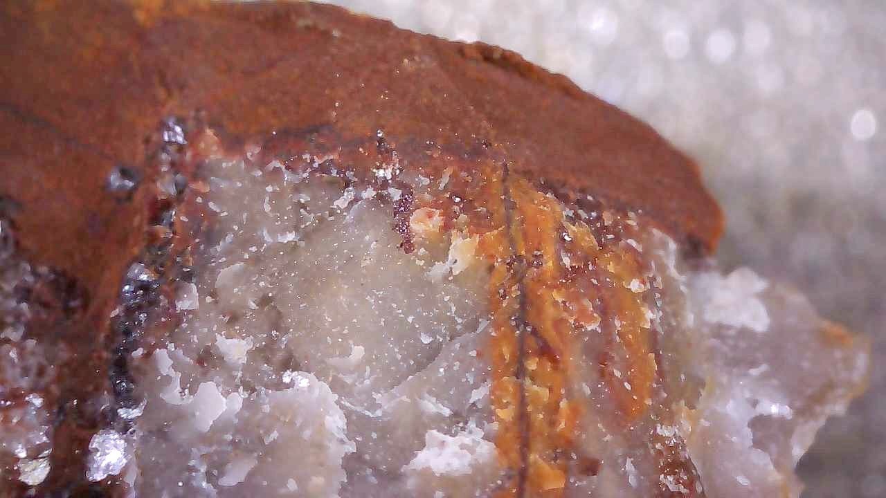

phoscorite Posté(e) 16 février 2024 Signaler Posté(e) 16 février 2024 il y a 4 minutes, alkimik a dit : la capillarité Bonne piste. Le remplissage des fractures peut être une conséquence et non la cause des coulures. Alex, tu pourrais zoomer sur un interface bulle / calcaire. Pour essayer de voir si le produit (à l'état liquide) qui donne ces coulures était mouillant ou non mouillant par rapport au carbonate. Citer

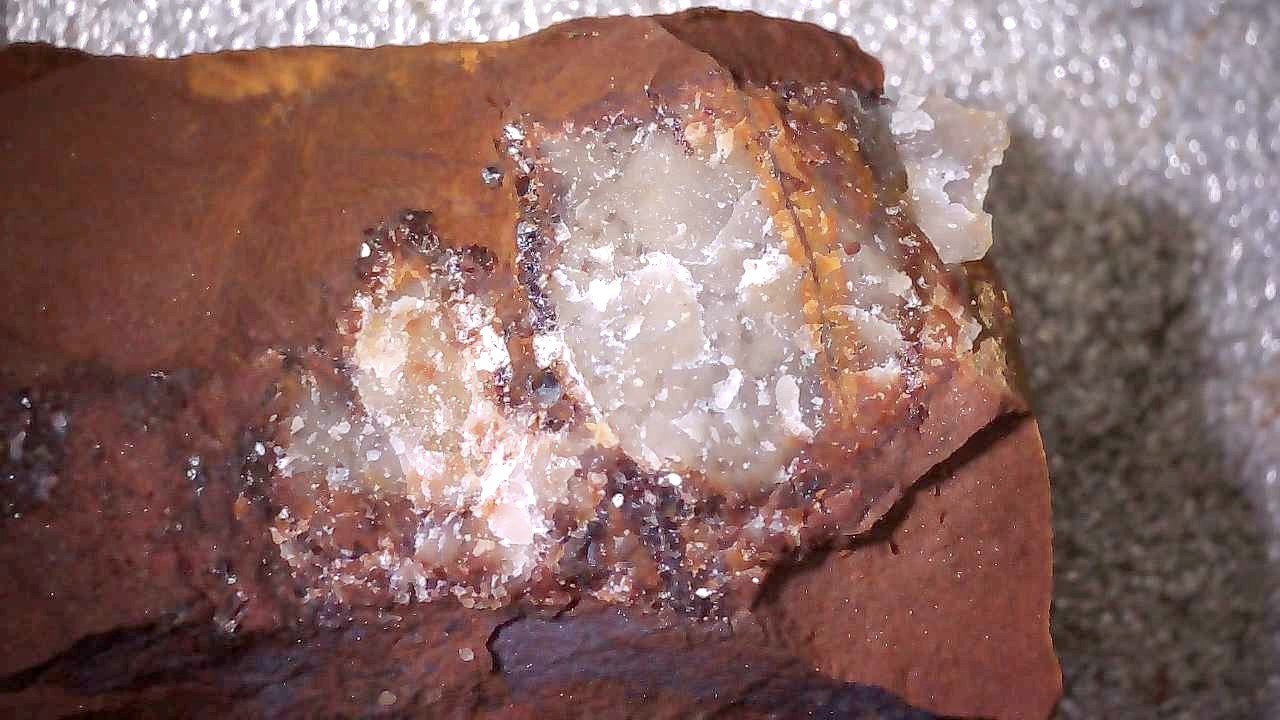

PK67 bis Posté(e) 16 février 2024 Signaler Posté(e) 16 février 2024 Bonjour, peut être que la cassure d'un petit fragment (moins beau!) comme en haut de la photo 5 aiderait. Citer

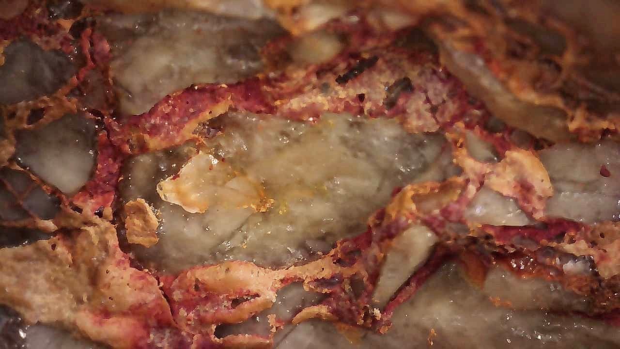

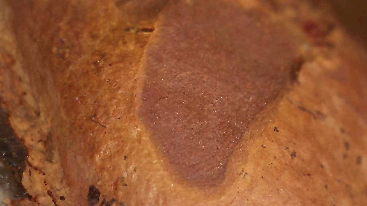

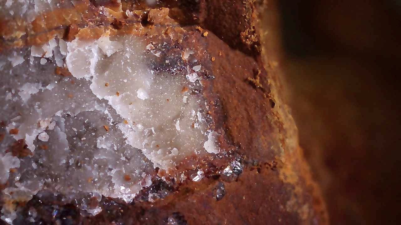

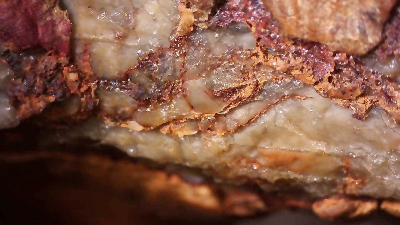

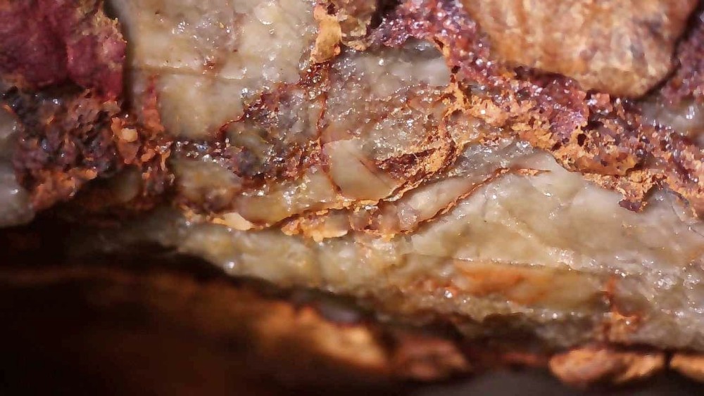

alex.tre Posté(e) 16 février 2024 Auteur Signaler Posté(e) 16 février 2024 Merci à tous pour votre intérêt à mon "cailloux" ! Alors maintenant les résultats des tests Je commence par la trace ocre jaune effectuée avec le morceau extrait , comme on peut le voir également , rien de fibreux pour la dureté, le feldspath potassique raye superficiellement mais la baryte ne fait que s'écraser sur la partie ocre J'ai réduit en poussières un bout ocre, aucune réaction à l'acide concentré même tiède puis essayé dans du solvant : acétone puis toluène , rien n'y fait non plus . Maintenant une série de photos Eclat frais, on voit la surface plus ocre que l'éclat brun interface "bulle/calcaire", gros plan sur les micro fissures remplies et juste décapée en 2s à l'acide Je peux évidemment me tromper mais ma petite expérience me pousse à croire que tout ceci est "naturel" Et pour vous remercier , une petite photo d'hier de la piste , lieu de la découverte, et sa vue incroyable .... Citer

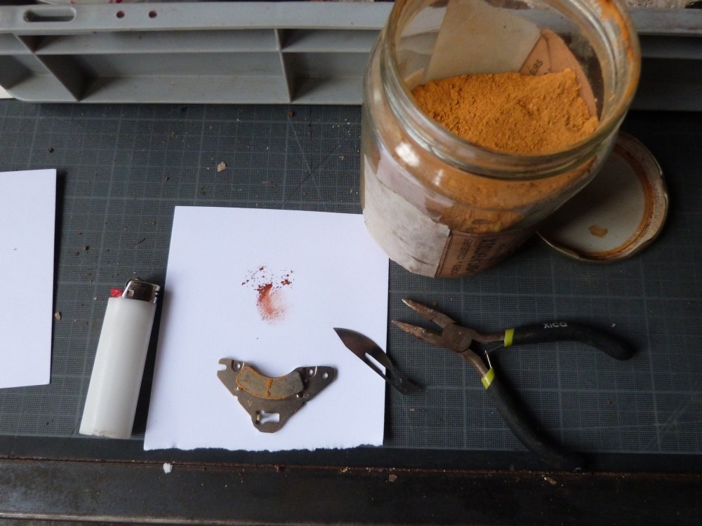

alkimik Posté(e) 16 février 2024 Signaler Posté(e) 16 février 2024 oui c'est une belle couleur fer, je le dis peut-être trop souvent mais si on a un oxyde de fer jaune il suffit de le cuire pour le faire virer au rouge hématite (chauffer un peu de poudre sur une lamelle en inox ou autre. C'est aussi l'occasion de voir si autre composé mais il faut pouvoir comparer. voici un exemple avec de l'ocre jaune, poudre plus orange sur photo, poudre rouge après brûlage sur lame de scalpel (jusqu'à noircissement, ça rougit en refroidissant) et au passage la rétention faible mais visible sur un aimant néodyme. après oui si je faisais cette cuisson dans un creuset avec de l'eau mon fer prendrait une forme chelou, organique, avec des zonations colorées jaune-rouge, ce qui me fait penser à votre caillou, sans affirmer ceci ou cela Citer

alkimik Posté(e) 16 février 2024 Signaler Posté(e) 16 février 2024 ah oui là c'est clairement du fer! la suite géologique m'échappe malheureusement, vu le résultat ça semble pur oxyde hydraté mais j'ignore si cela correspond à une espèce minéral que je ne connais pas Citer
phoscorite Posté(e) 16 février 2024 Signaler Posté(e) 16 février 2024 il y a 36 minutes, alkimik a dit : si on a un oxyde de fer jaune oxyde ou hydroxyde ? amorphe ? tu peux preciser ce que c'était dans tes manips ? Citer
alkimik Posté(e) 16 février 2024 Signaler Posté(e) 16 février 2024 jaune > hydraté (hydroxyde goethite ou genre) /// rouge > dé-hydraté (oxyde hématite) couleur intense donc peu d'impureté, pas silice, pas magnésium, c'est un peu tout ce que je peux dire avec mes petits tests oui et la structure doit être préservée donc là je dirais amorphe edit: intensité de couleur, là ça vaut un ocre sédimenté, filtré, pur, si c'était un ocre brut riche en sable/argile pris dans la nature on aurait moins d'intensité je pense Citer

alex.tre Posté(e) 16 février 2024 Auteur Signaler Posté(e) 16 février 2024 sur les photos de l'interface entre la bulle de fer et le calcaire , il apparait une zone un petit peu cristallisée de calcite, dont on voit les reflets à la lumière Citer

phoscorite Posté(e) 16 février 2024 Signaler Posté(e) 16 février 2024 il y a 39 minutes, alex.tre a dit : sur les photos de l'interface entre la bulle de fer et le calcaire , il apparait une zone un petit peu cristallisée de calcite, dont on voit les reflets à la lumière Je vois pas, mais s'il y a une différence de cristallinité entre la calcite du bord et celle de l’intérieur elle pourrait être révélée par une attaque acide un peu poussée : les cristaux plus gros se dissolvent moins vite que les tout petits. Citer
