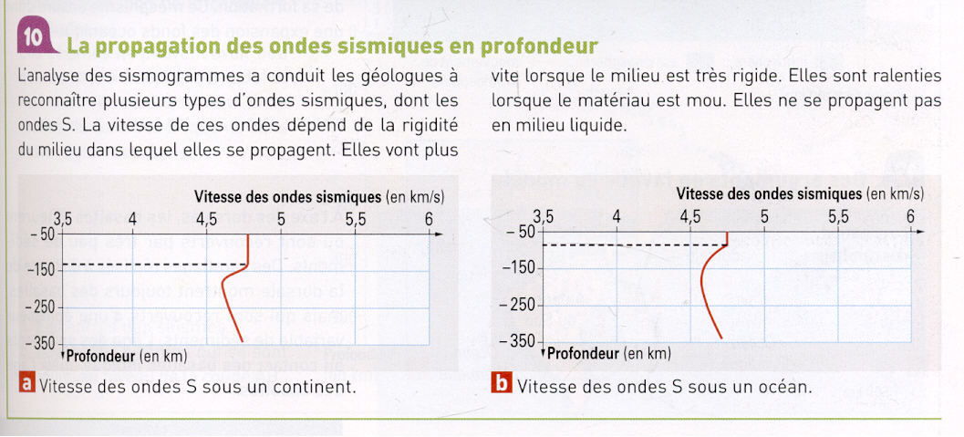

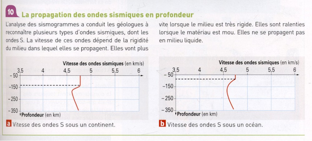

Tout le monde sait y compris mes elèves de 4eme qu'il n'y a pas d'ocean de magma sous la croûte terrestre. Dire cela aujourd'hui surtout si on est pris pour un expert du MNHN est impardonnable. JUgement sévère mais juste auquel j'ajoute un zéro pointé! J'ai prévenu le rédacteur en chef de la revue et prié de transmettre le message suivant à qui de droit:
Monsieur le rédacteur en chef
Félicitation pour votre excellent numéro de janvier; il y manque pourtant un doc fondamental: la résolution du conseil de l'europe N° 1580 de 2007 de la député Anne Brasseur, cela mérite vraiment d'être connu de tous élèves comme professeurs.
D'autre par j'ai relevé, en tant que géologue et enseignant une erreur grossière et assez "impardonnable" page 16 "les continents dérivent et flottent sur le magma": même mes élèves de 4ème savent que cette image d'un océan de magma sous la croûte est fausse , l'asthénosphère n'est absolument pas fondue, sa viscosité étant de l'ordre de 10 puissance 18 poises (je rappelle que la glace est à 10 puissance 12 poises; la lithosphère à 10 puissance 21 poises)
Il faudrait sans doute présenter un article sur ce sujet, qu'en pensez vous?

extrait d'un manuel de 4ème: ancienne conception périmée et l'actuelle:
Bien que la rigidité de la lithosphère soit prouvée par le fait que des ondes sismiques la traversent (alors qu'elles ne traversent pas un liquide) et que cela soit mentionné en cours de 4ème, cela ne fait pourtant pas partie des connaissances exigibles en 4ème... Bon, mais après il y a le lycée, la fac, et loin derrière on peut finir par une charge au MNHN. :super: Et je me demande vraiment comment peut on écrire une bourde de la taille de cette idée farfelue que le Soleil tournerait autour de la Terre :dots:
