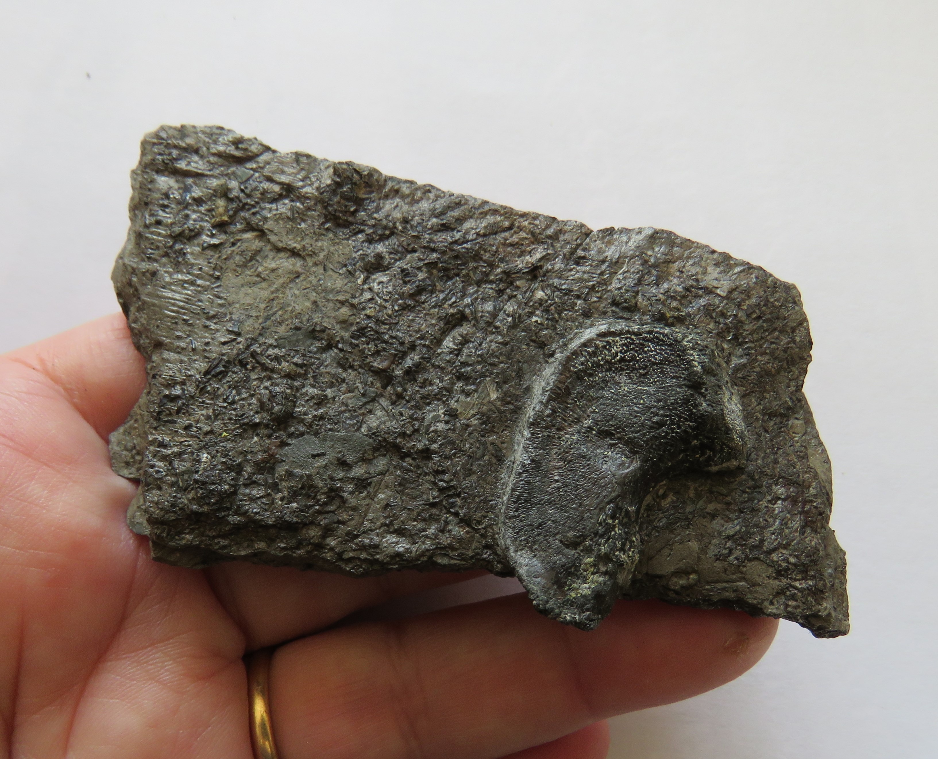

il y a des dizaines d'années j'ai récupéré un galet de bone-bed (12x8x1,5 cm) issu d'une collection privée du XIXème siècle, mais il n'y avait aucune indication.
Je suppose qu'il pourrait venir du gisement de Ludlow (Silurien) ou de celui de Bristol (Lias) en Grande-Bretagne … ou d'ailleurs ?
Ce galet comporte des os et écailles de poissons, des dents de requins et des coprolithes, le tout cimenté par du gypse (ou par un autre phosphate ?).
Voici quelques photos pour obtenir vos avis.

Je n'ai pas mis de photo de l'ensemble mais c'est un galet plat et bien arrondis? comme après un passage dans la mer.

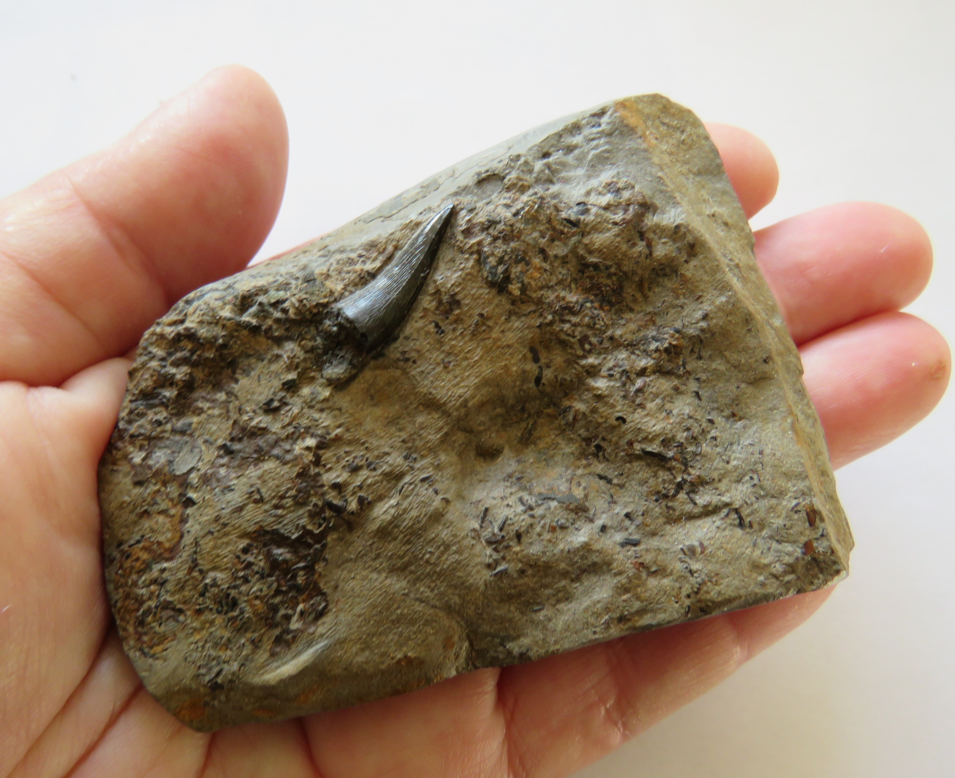

L'allure globale de la matrice et sa minéralisation pourraient en effet aider à déterminer une provenance possible. L'usure en galet peut être l'effet d'une simple rivière en zone possédant quelque relief. En me basant sur les dents de requins du spécimen: à priori Rhomphaiodon (les 2 dents multicuspides à l'émailloïde plissé 3 et 7) et un néosélacien, peut-être Agaleus (photos 5 et 6), pour la dent usée de la photo 8 : un actinoptérygien, peut-être Birgeria (?),  je ne pense pas qu'il soit plus ancien que rhétien, et pas plus récent que toarcien/aalénien.

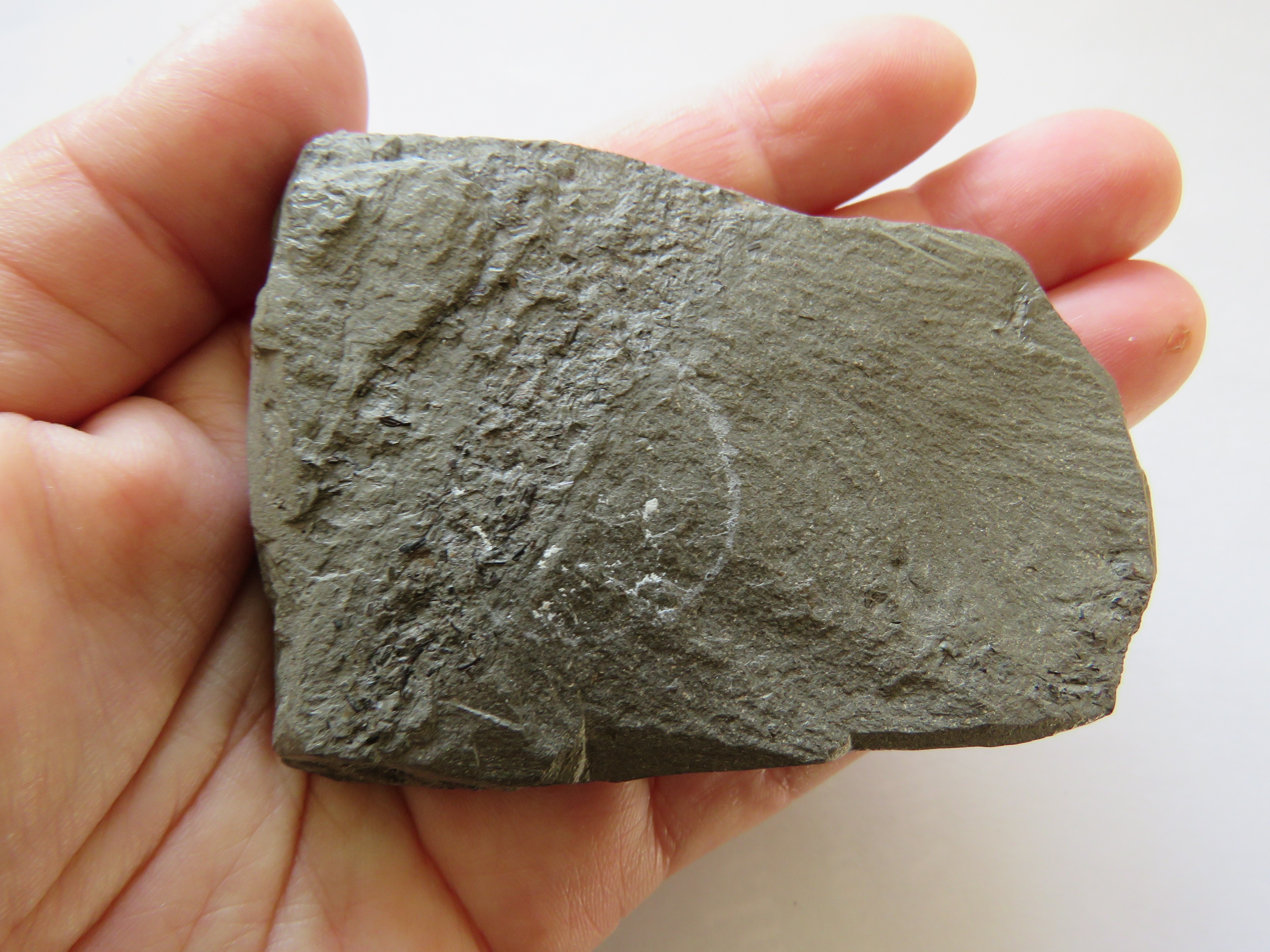

La couleur d'ensemble de la roche est-t-elle aussi  brun rouge que vos photos le montrent ?
Parce que le bone bed infra-toarcien lorrain est gris-beige sombre, et surtout trop tendre. Même dans ses passages les plus durs, cette roche-là ne pourrait jamais résister à l'érosion et former un galet.
Deux exemples des environs de Nancy, consolidés au Paraloid B72.
Avec une dent de Dorygnathus bathensis et une phalange partielle d'ichthyosaure au revers
Avec une dent de plésiosaure, os de poissons et de nombreux crochets de bélemnite:

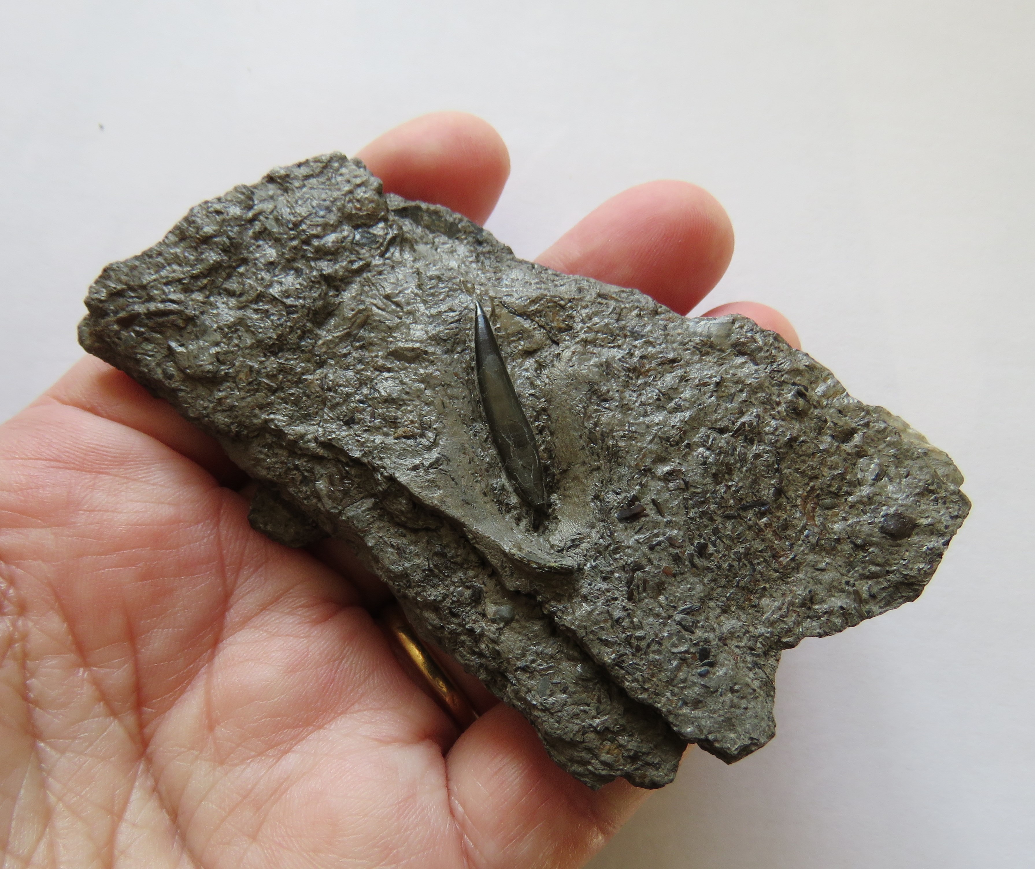

On peut donc éliminer une origine lorraine. Mais pas la possibilité d'un âge toarcien... Je penche toutefois de plus en plus pour un âge rhétien. Sur la photo 4 , les 3 objets circulaires, bombés, font penser à des dents molariformes de pycnodonte.
