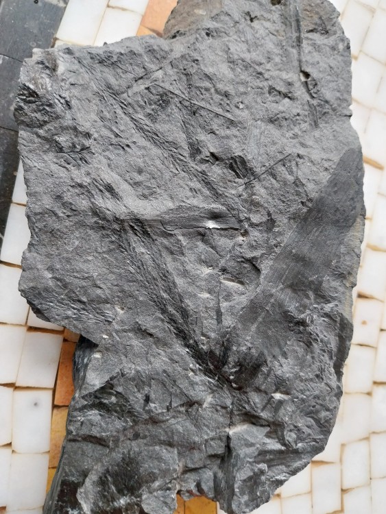

Bonjour à tous
J'ai beau chercher des images sur le net, je suis incapable de déterminer la nature de cette plante  du carbonifère.  Pour info, la provenance est du SPITZBERG.
Merci de votre aide.
bonne fin de journée

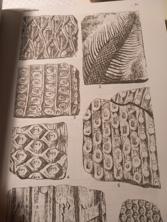

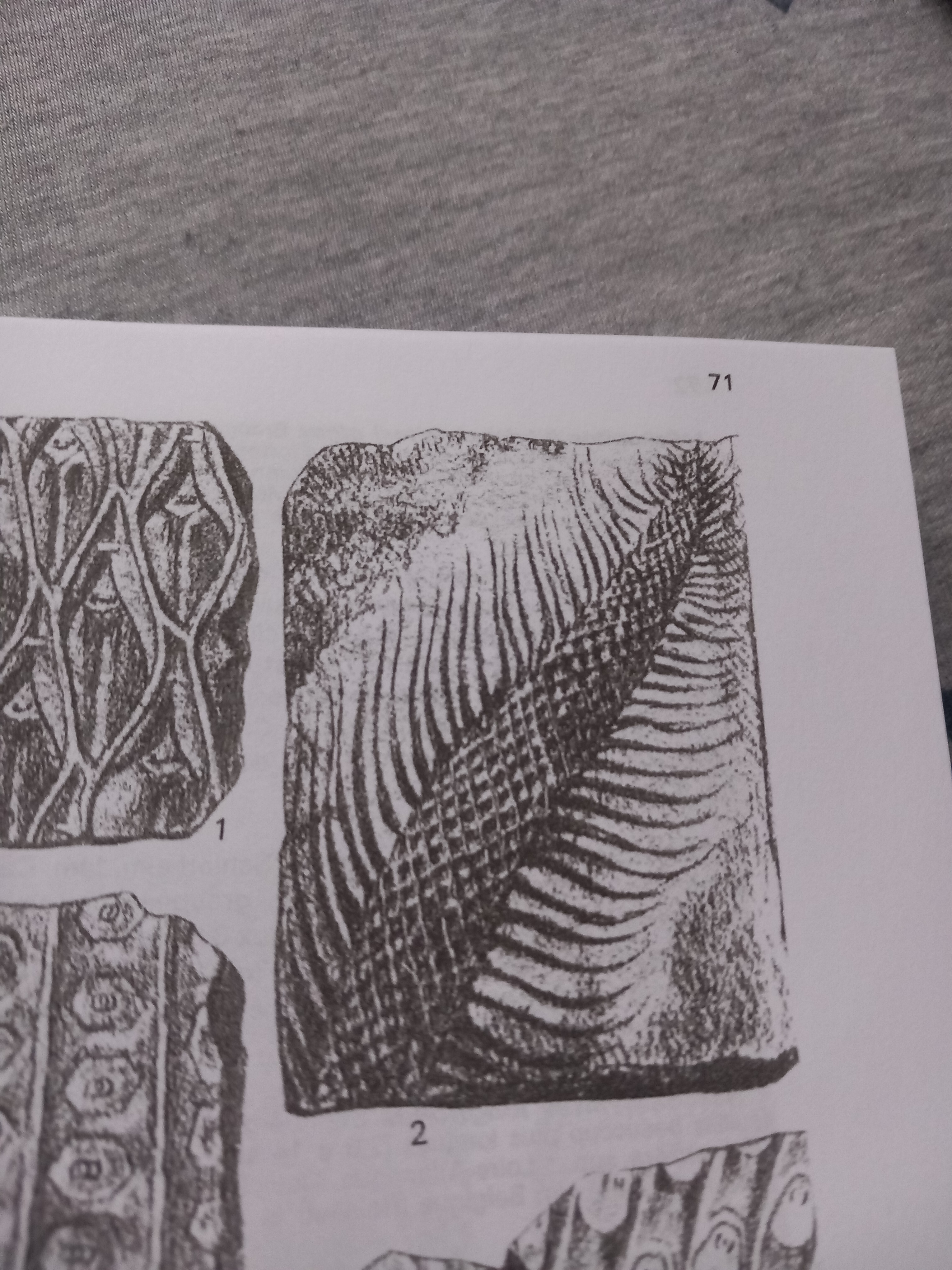

il y a une heure, Douceplume a dit :
Quoique : ....
le fossile présenté par Lion 93 est bien un Lepidodendron , avec des cicatrices foliaires de forme losangique.
Sigillaria présente les cicatrices foliaires disposées en rangées verticales comme le montrent particulièrement bien les figures 3,et,5 que tu as chargées.

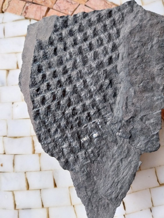

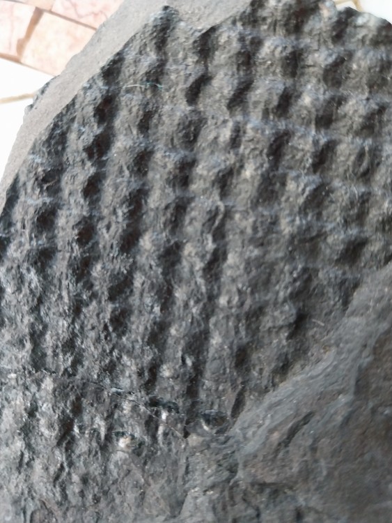

Le 31/01/2024 à 17:01, lion93 a dit :
Bonjour @lion93,
Il s'agit bien d'un reste de lepidodendrales (lycopode arborescent). Il s'agit certainement d'un Knorria (un tronc de lepidodendrales dont l'écorce a été enlevée). Voici un lien où il y a un spécimen très proche du tiens: https://steurh.home.xs4all.nl/eng/stam.html

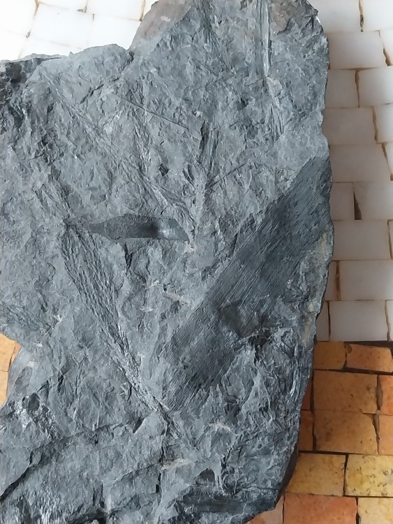

Le 01/02/2024 à 10:13, lion93 a dit :
Je pense que c'est épis de lepidodendron
Pas d'épis de lépidodendron (Lepidostrobus). Voir plutôt Lycopodites, des lycopodes herbacés proche de ceux toujours vivant actuellement.
Pour la tige striée, difficile à dire...
