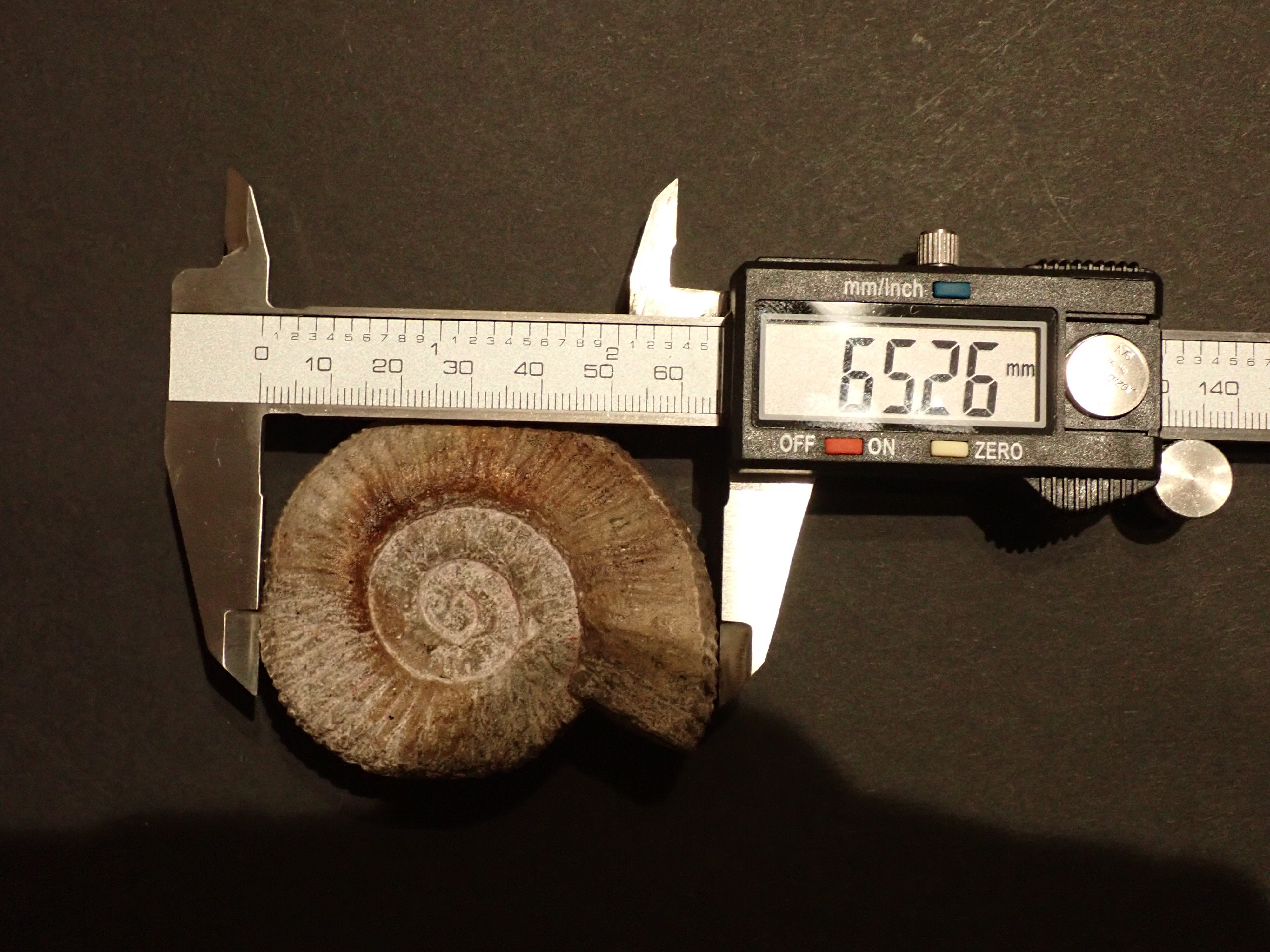

Il y a 3 heures, fred39 a dit :
On reste dans les périsphinctidaes
DM: 65,26 mn
UW: 33,10 mn
WH: 22,18MN
WW :17,32 mn
E:2,90 mn
Merci 🙂

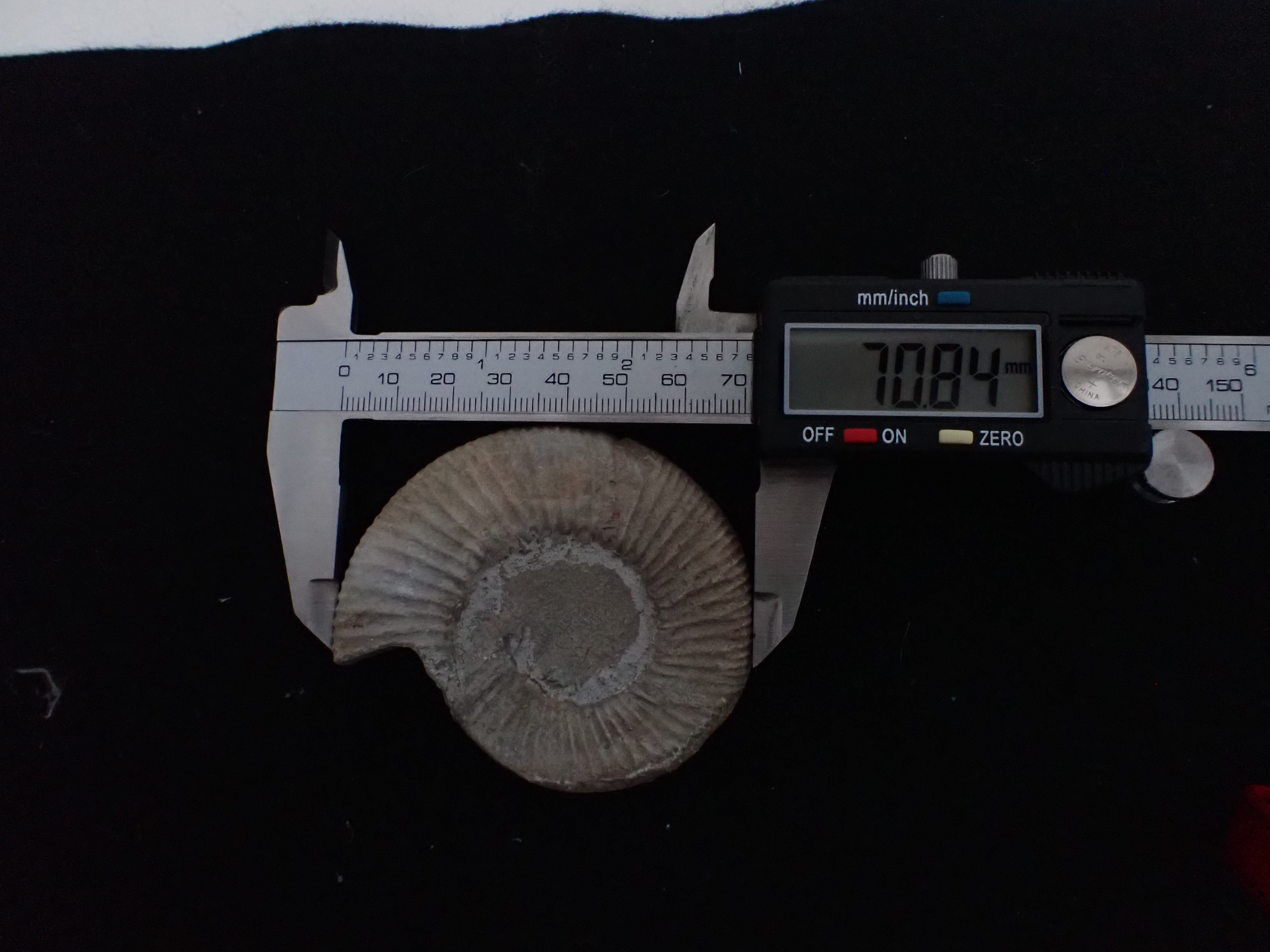

Le 31/01/2024 à 11:52, fred39 a dit :
DM:70,84mn
UW:33,50mn
WH: 23,05mn
WW:13,96mn
E:3,64mn
Périsphinctidae....
Merci beaucoup Fred !

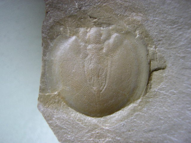

Votre travail (de titan) me rappelle une de mes découvertes avec un exemplaire d'Halicyne ornata du buntsandstein du Bas-Rhin. J'avais remarqué qu'un de ces fossiles avait des proportions différentes de tous les autres de la même espèce et cela au niveau de son ornementation de la carapace. Le bourrelet central se rétrécissait plus rapidement que chez les spécimens des publications. J'ai donc présenté le fossile à Jean-Claude GALL que je connaissais pour l'avoir eu comme professeur d'université.
Sa réponse a été claire ; il n'y a au buntsandstein des Vosges qu'une seule espèce par famille !
J'ai alors supposé qu'il pouvait s’agir d'un dimorphisme sexuel mais sans pouvoir expliquer qu'il n'y aurait que ce spécimen (mâle ?) pour de nombreux autres (femelle ?) venues pondre dans ce delta (?). Cela le laissa néanmoins dubitatif, n'y voyant aucune différence. Évidemment les Halicynidae ne sont pas des fossiles courants et nous ne savons pas tout de leur mode de vie.
Je penses que toute étude se doit de se baser également sur les statistiques qui seront de plus tributaires de critères comme la morphologie, la stratigraphie précise, l'environnement initial et les déplacement aléatoires pour les coquilles flottantes … et j'en oublie.

Le 02/02/2024 à 10:36, PK67 bis a dit :
Je ne connaissais pas les Halicynes !
Je les trouves beaux et mystérieux (de ce que je lis, et de ce que vous dîtes, on ne connait pas grand chose sur ces bêtes).
En tout cas, votre découverte est très étonnante... D'autant plus si un prof d'université n'a pas pu vous donner de réponse claire à son sujet.
Peut-être une nouvelle espèce ?...
