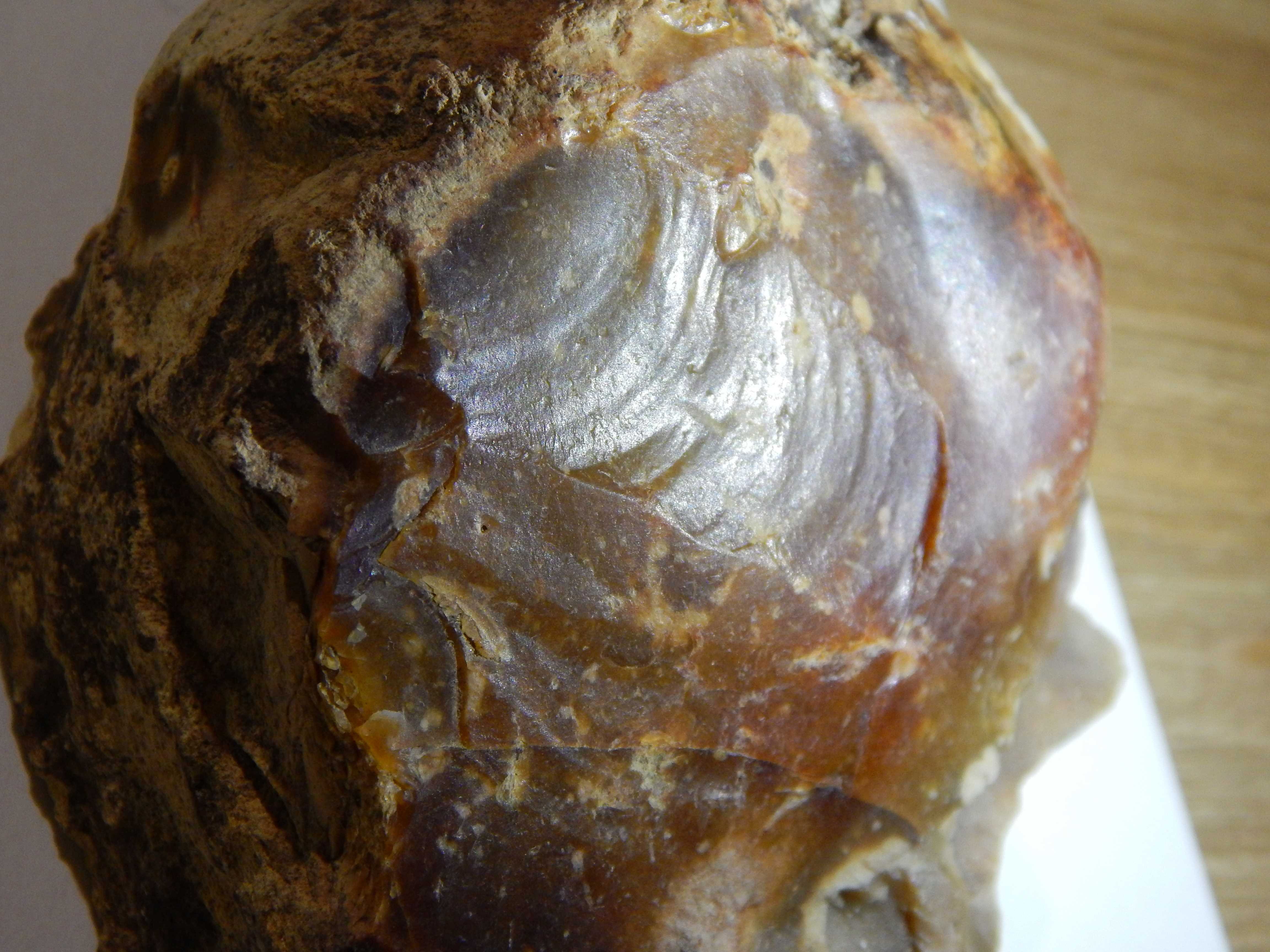

Depuis un certain temps, en préparant mon potager, je trouve des silex ayant des formes particulières. Je les ai mis de côté pour leur apparence atypique.
Un étudiant en histoire m'a affirmer qu'il pourrait s'agir d'objets aillés. Il m'a montré des photos de silex similaires, mais ayant encore moins de certitude concernant les objets présentés
sur internet, je reste sceptique. D'autant que le silex à tendance à adopter des formes diverses sous l'effet du gel et du feu.

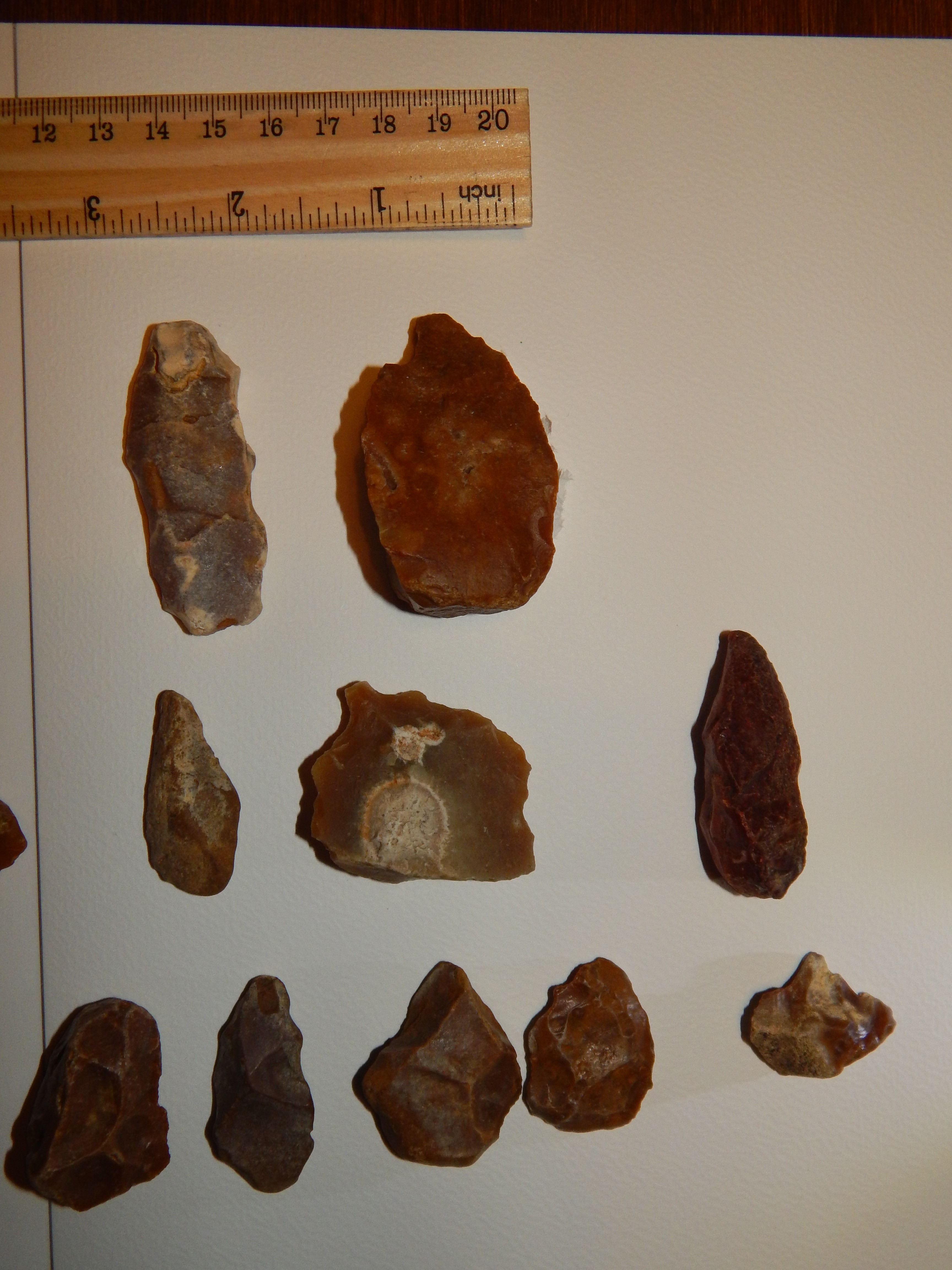

J'ai juste remarqué que le silex en haut à gauche sur la photo 2 semble correspondre à l'éclat présent sur la photo 3.
Peut être que certains d'entre vous auront quelques arguments en faveur d'une cause tout à fait naturelle ?

Peut-être quelques éclats de silex taillés intentionnellement ? Mais aussi des éclats naturels; voire des cassures accidentelles (travaux agricoles)
Il faut regarder les 2 faces pour détecter éventuellement des bulbes de percussion nets. Pour le "percuteur" s'agit-il d'impacts répétés ou d'une
corrosion / érosion d'un silex transporté dans les formations superficielles et soumis aux agents atmosphériques pendant une longue période.
Le silex de la photo 3 présente des ondulations concentriques en son centre:
Deux hypothèses - une cassure conchoïdale
                         ou - un moule interne d'Inocerame silicifié  ?

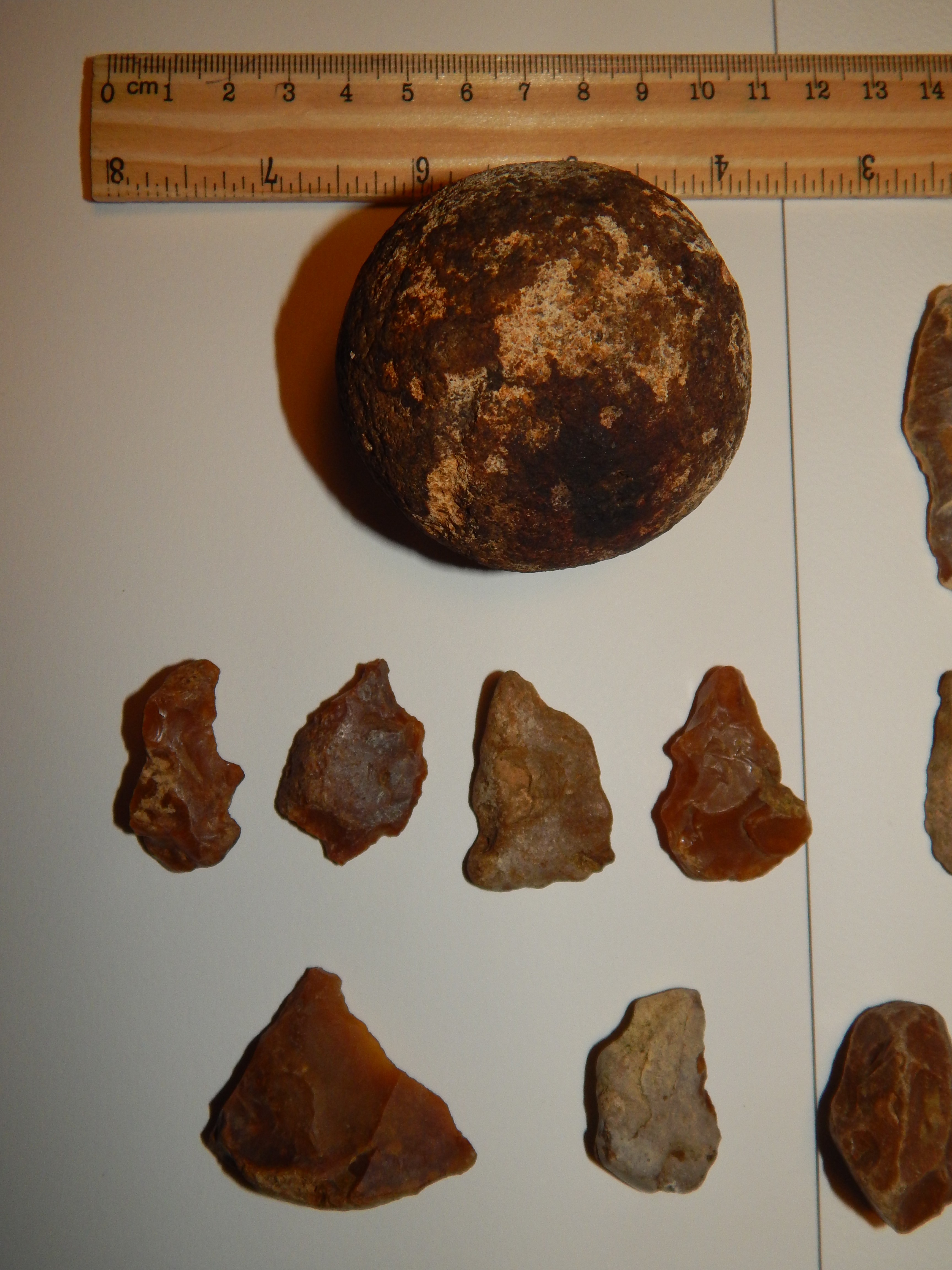

Je vous confirme que la sphère est bien une sphère. J'ai trouvé d'autres sphères dans un tas de silex que je dégage en jardinant. Je mets des photos des silex déjà trouvés et d'autres que j'ai ramassés dans mon potager ce week-end.
Le sol étant dur, argile et silex, je jardine à la pioche. Je me demande donc s'il ne s'agit pas d'éclat provoqué à la pioche. D'autant que j'ai déjà brûlé des végétaux, ce qui a donné cette apparence de céramique blanche à certains silex et a pu provoquer des éclats similaires à ceux provoqués par l'homme.

Vérifiez que vos silex aient bien un bulbe de percussion sur une face et des retouches le long des lames, pour les percuteurs, en général ils sont en grès, ou autres roches dures, vos sphères ressemblent plus a des rognons de silex, beaucoup d'éclats sont le résultat des outils de jardinage et l'action du feu aussi. Pour déterminer si les éclats sont du préhisto, numéroter chaque pièces et les photographier sur les deux faces . Déja les deux dernières photos vous pouvez les balancer au jardin (les silex pas les photos).
