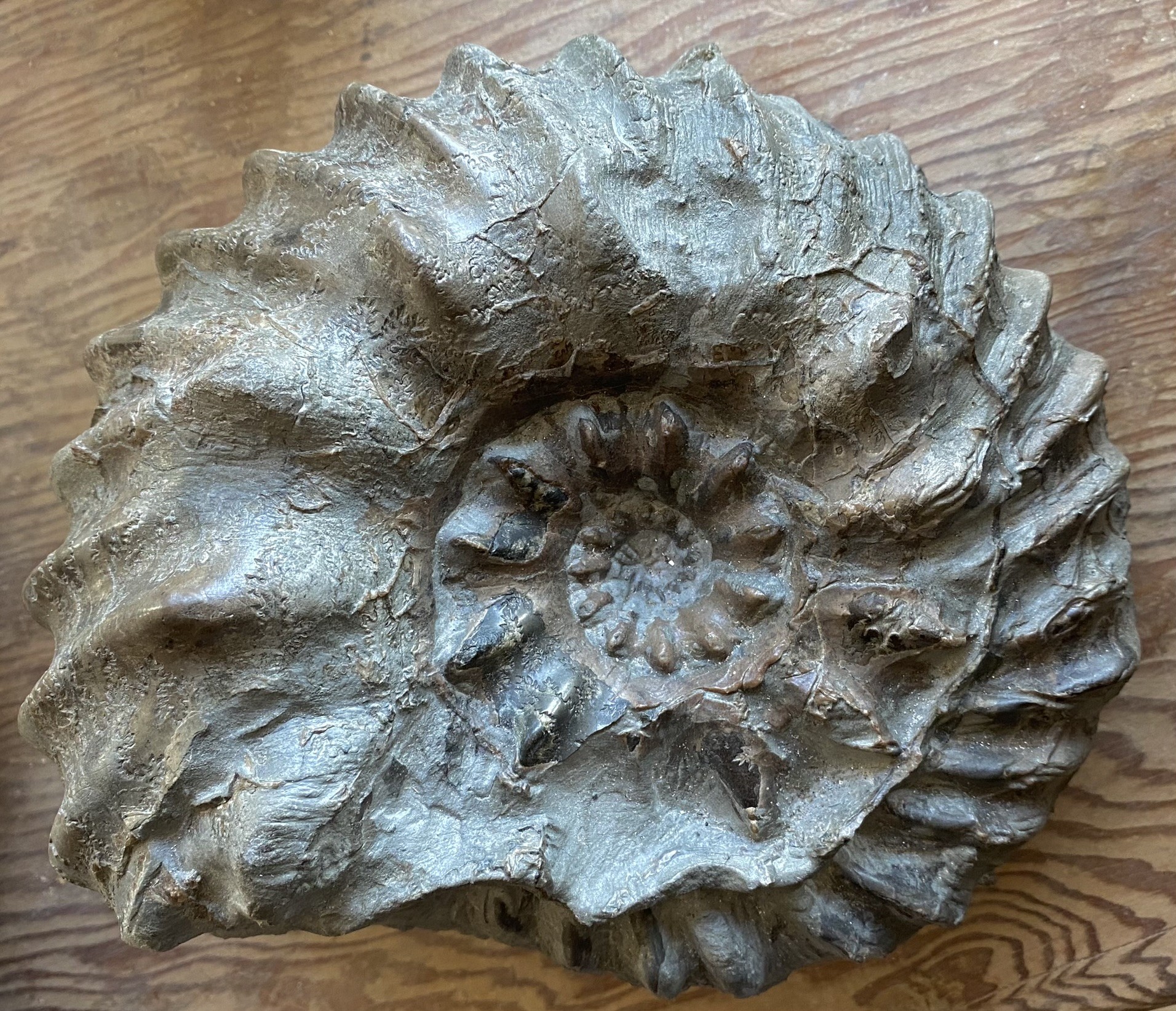

J'ai récupéré il y a quelques temps des ammonites, auquelles je ne connais pas grand chose. Elles ne sont pas toujours bien identifiées malheureusement.
C'est le cas pour ces trois là.

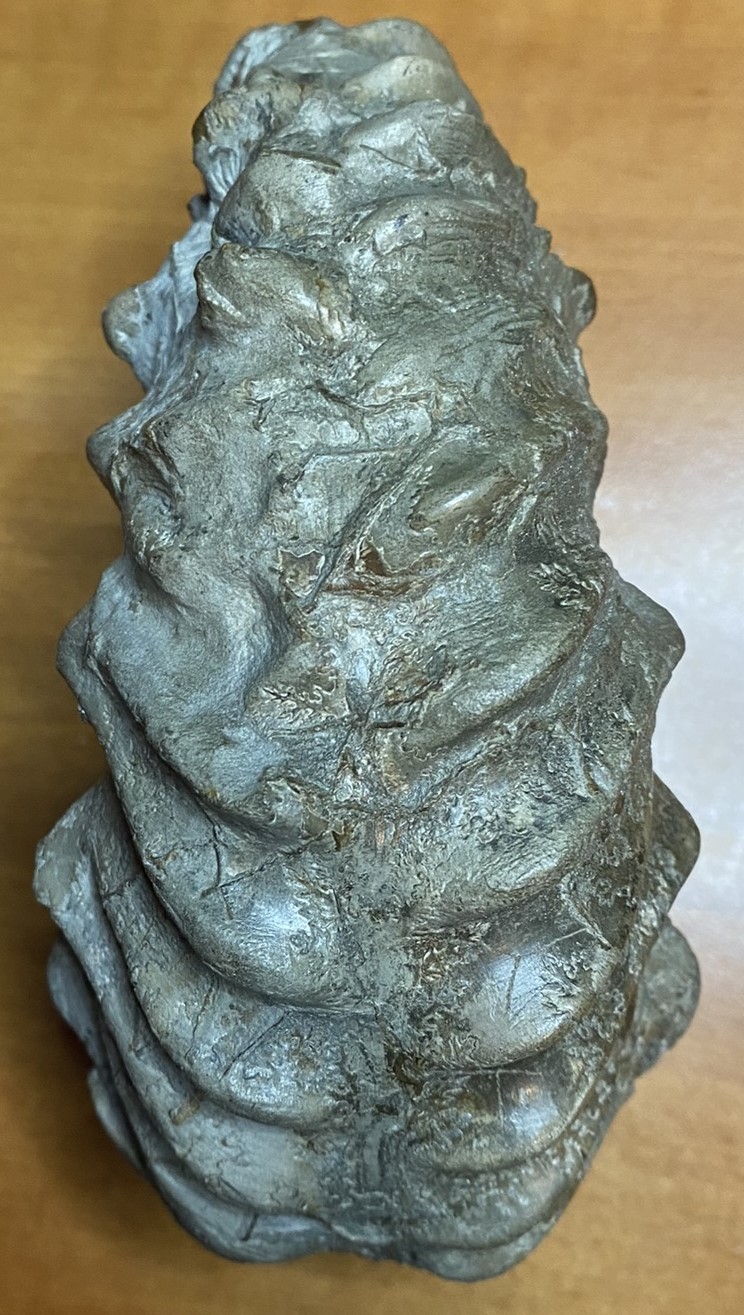

On m'a soufflé par ailleurs qu'elles viennent probalement de l'Albien de l'Aube. Sur la photo avec deux spécimens, on aurait Hoplites benettianus à gauche, et Hoplites dentatus à droite, peut-être ?
Celle qui est toute seule fait le double de la taille de la possible dentatus. Pourrait-il s'agir à nouveau de Hoplites benettianus ?
J'ai vu mentionnée une carrière  Courcelles, est-ce que cela pourrait être l'origine de ces trois spécimens (récoltés probablement entre 1975 et 1980, à peu près).

C'est un Hoplites vu l'allure des côtes sur le flanc, mais il présente une malformation, j'en ai un aussi de Courcelles mais avec de côtes plus nombreuses. Le livre "Stratotype Albien" montre de tels spécimens dits "monstrueux" page 195. Il suffit d'une blessure du manteau (l'organe qui secrète la coquille) pour donner diverses anomalies. De toutes façons, il n'existe pas d'espèces d'ammonites à côtés bifurquées traversant le ventre dans le lit de concrétions de Courcelles (fin de l'Albien moyen), ce qui montre bien que c'est un exemplaire anormal. Une ammonite ressemblante est Isohoplites steinmanni (les côtes traversent le ventre), mais on la trouve plus bas, dans l'Albien inférieur. Comme il n'y a pas le sillon ventral, on ne peut pas distinguer entre H. benettianus et dentatus, mais c'est probablement un benettianus : les dentatus de Courcelles sont moins fréquents et contenus dans des nodules situés au dessus des gros nodules classiques à benettianus, de plus les dentatus ont souvent une face abrasée.

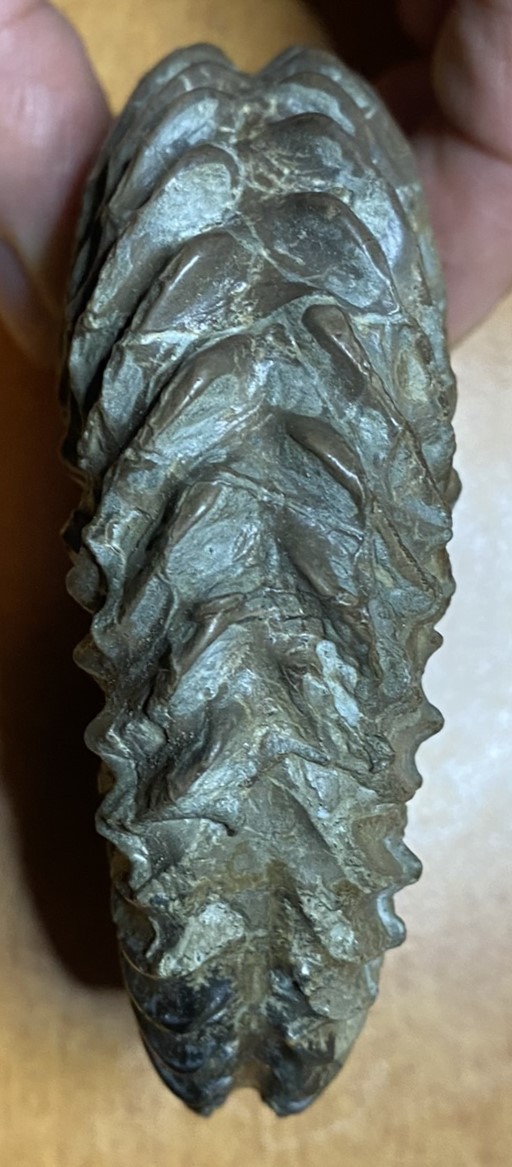

La plus petite des "benettianus" (celle qui porte le numéro 415) a un sillon plutôt en U, il me semble. Voilà des photos.

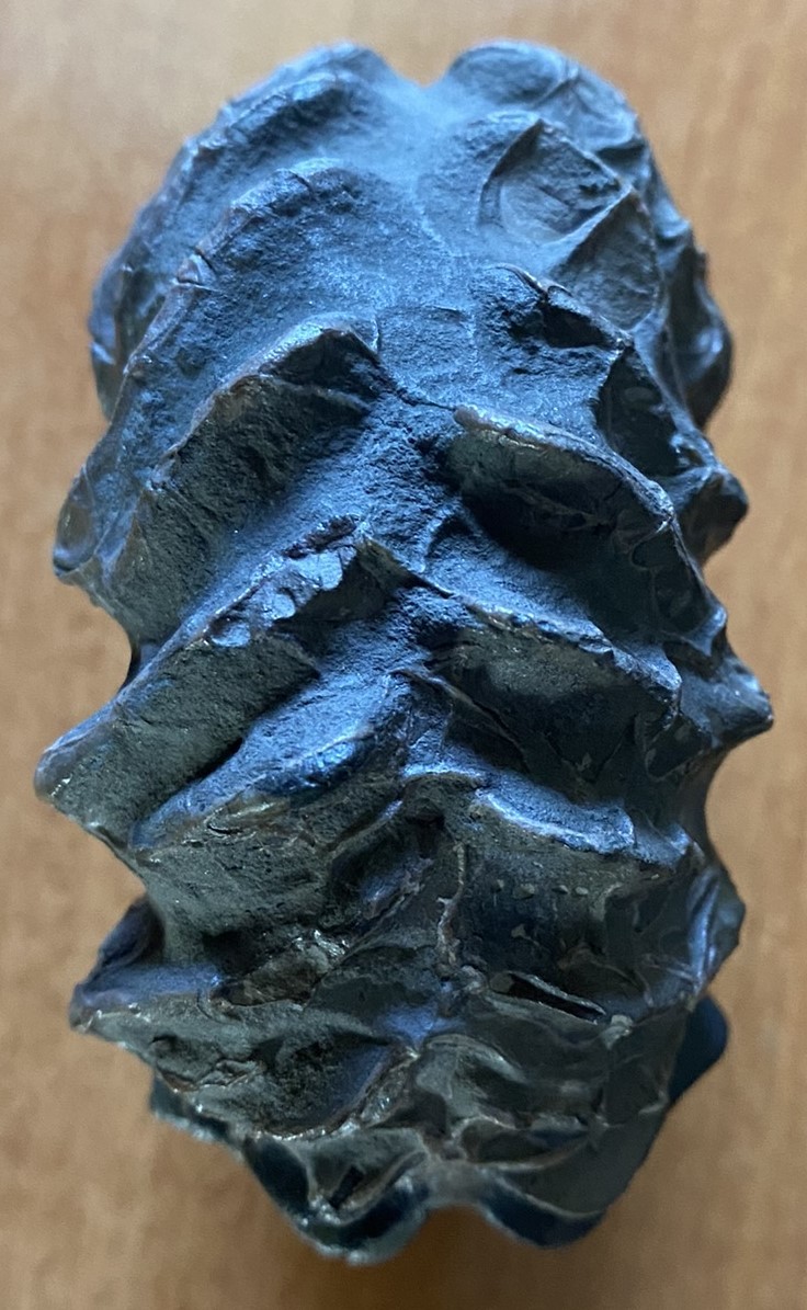

A coté de celle-ci sur ma première photo, il y a une "dentatus", dont voici le profil:
Donc plutôt un sillon étroit, en V et en zig-zag...
Enfin, la grosse "bennettianus" qui a suivi a un sillon... variable ! Parfois large et évasé, parfois étroit et en zig-zag:
Qu'en pensez vous? J'ai du mal a y voir une seule espèce. Mais je n'y connais rien en ammonites...

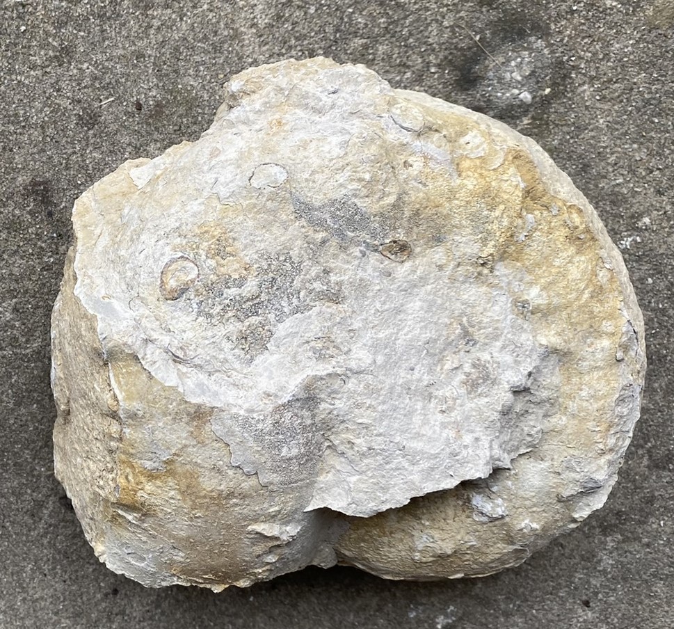

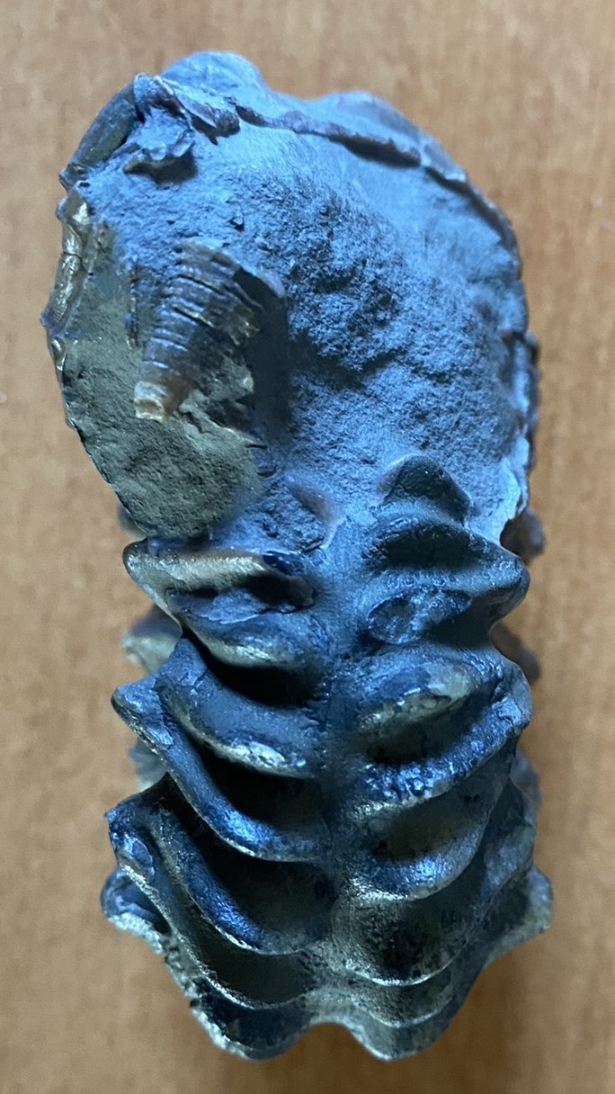

J'en profite pour vous solliciter sur une autre ammonite à la provenance et au nom inconnu. Mais la gangue qui la porte est très particulière. Elle porte un rostre de bellemnite, et au dos un galet ferrigineux. Diamètre de l'ammonite 12 cm. Auriez vous des suggestions?

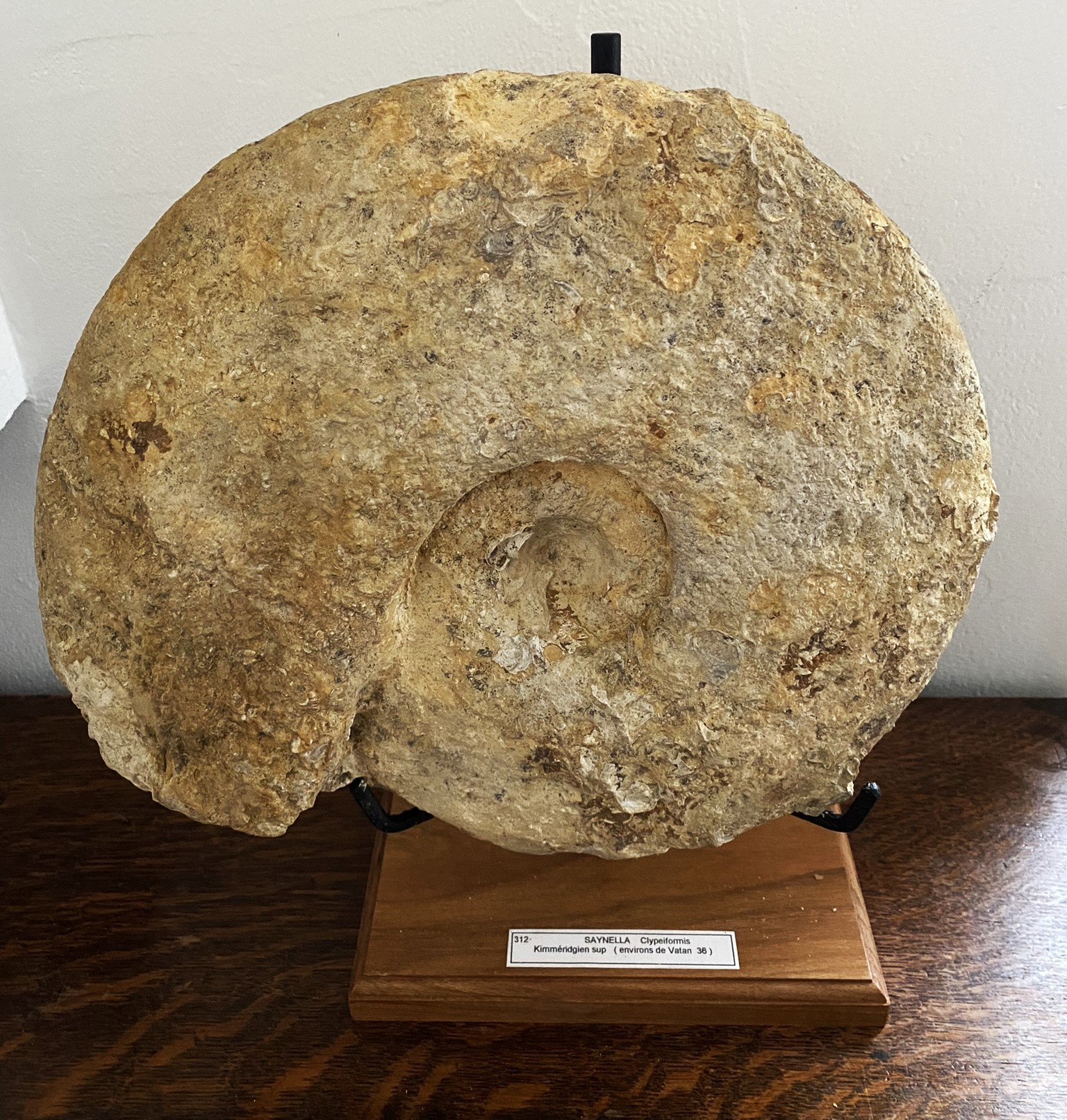

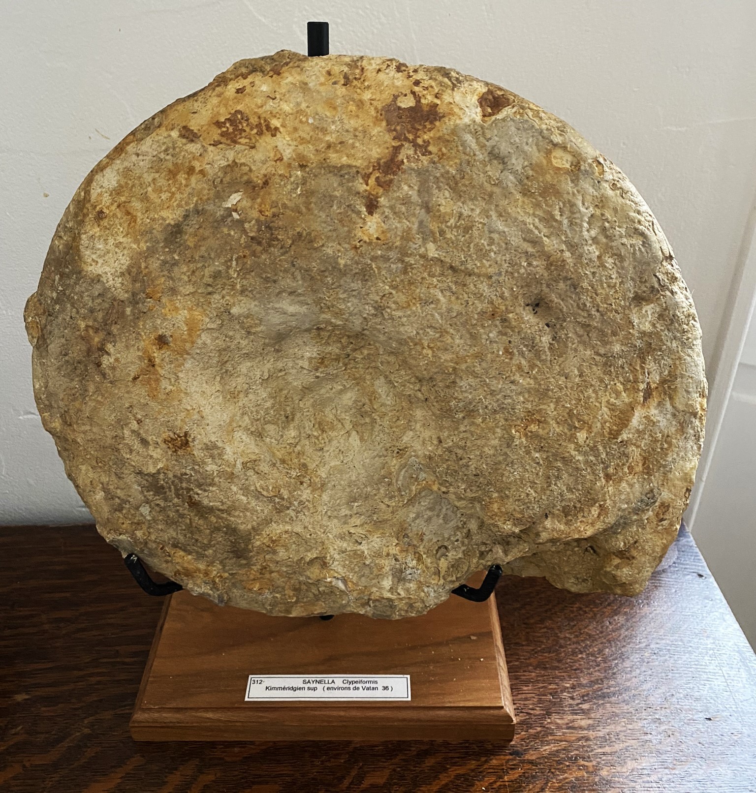

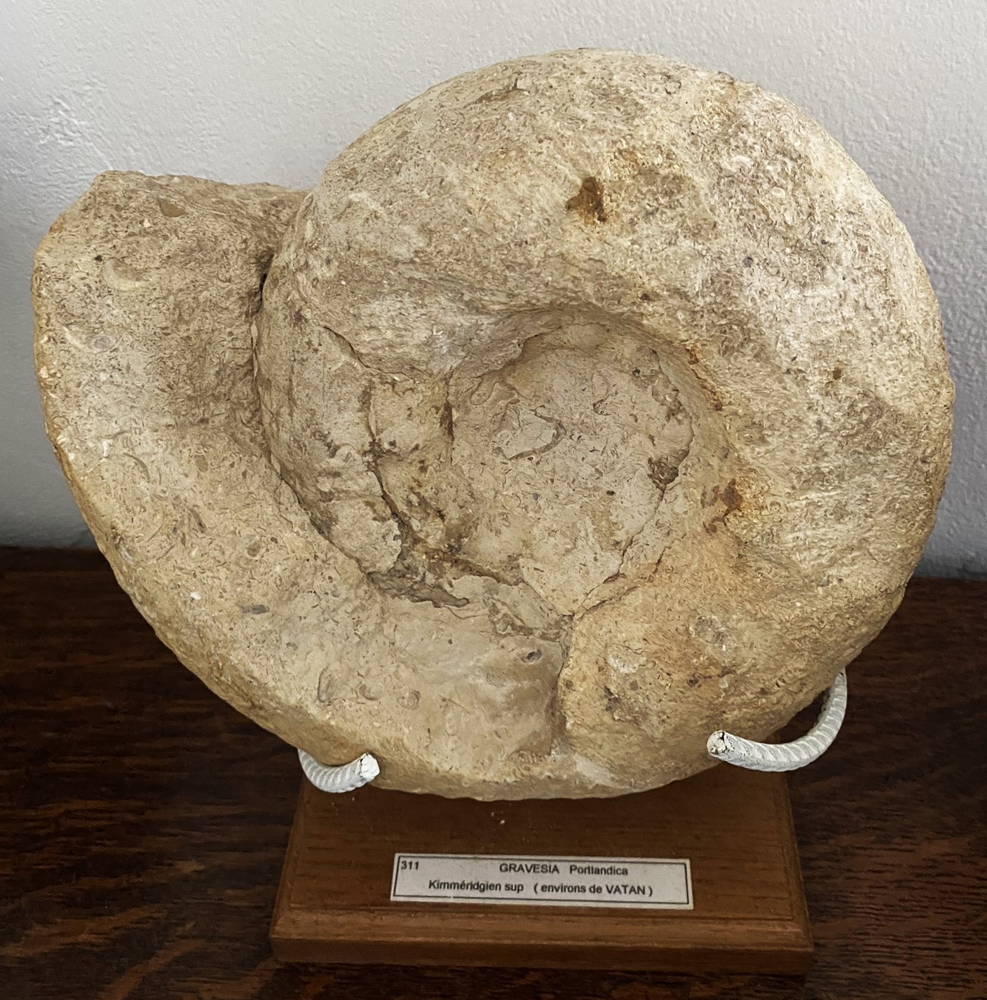

32.5 cm - identifiée comme Saynella clipeiformis et donnée du kimmeridgien de Vatan (36):

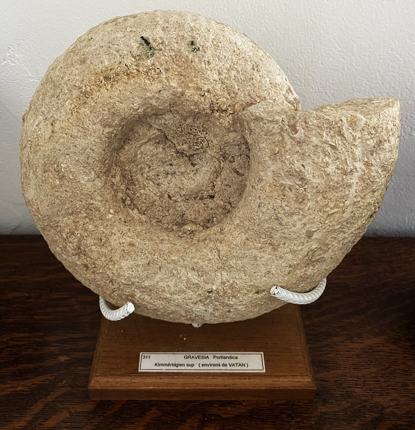

Même provenance, 23.5 cm - Gravetia portlandica.
Cela vous semble juste?

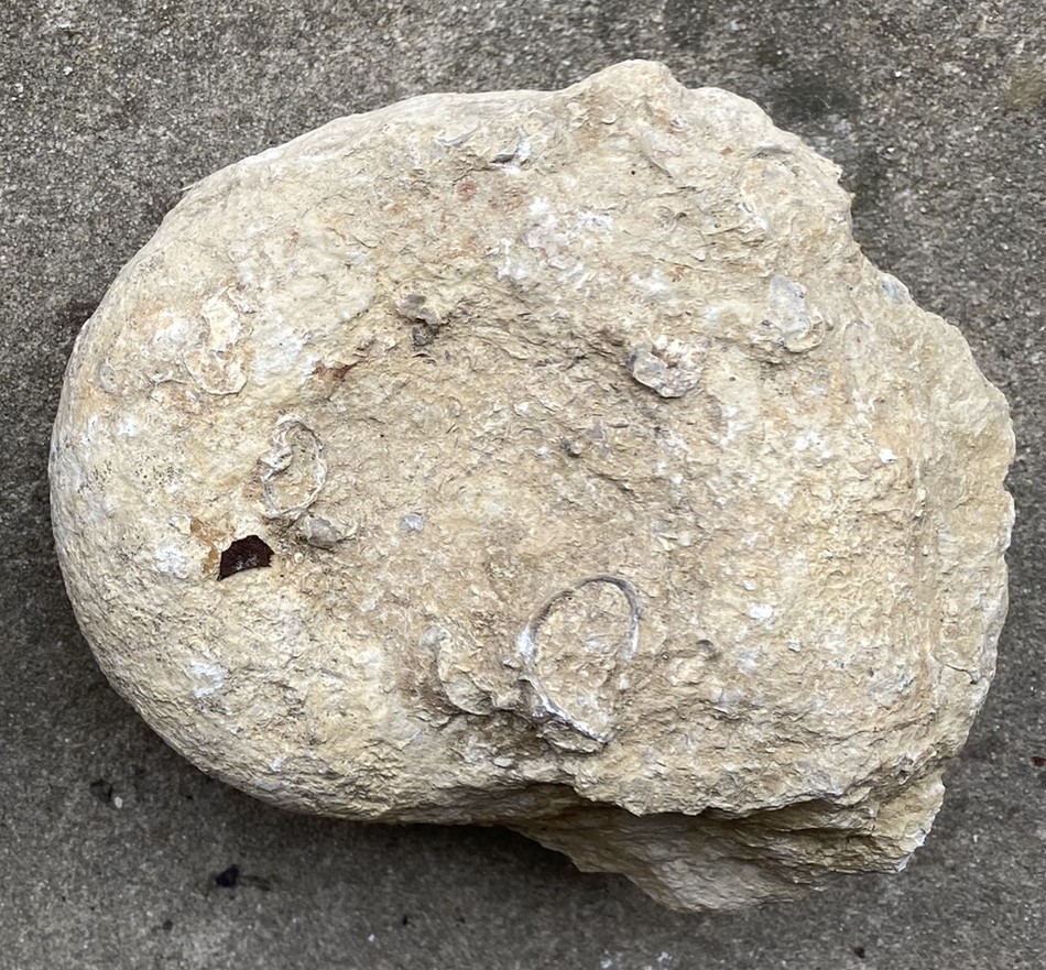

Une dernière, à dégager, 13,5 ccm, Vatan, Sury, ou ailleurs 😄?

Concernant cette ammonite que vous pensez être une Parkisonia du bajocien du Calvados, je vois dans l'inventaire de la collection de mon ami décédé une Parkisonia parkinsoni du Bajocien de Asnelles/mer (14). Est-ce que ça pourrait être ça?
