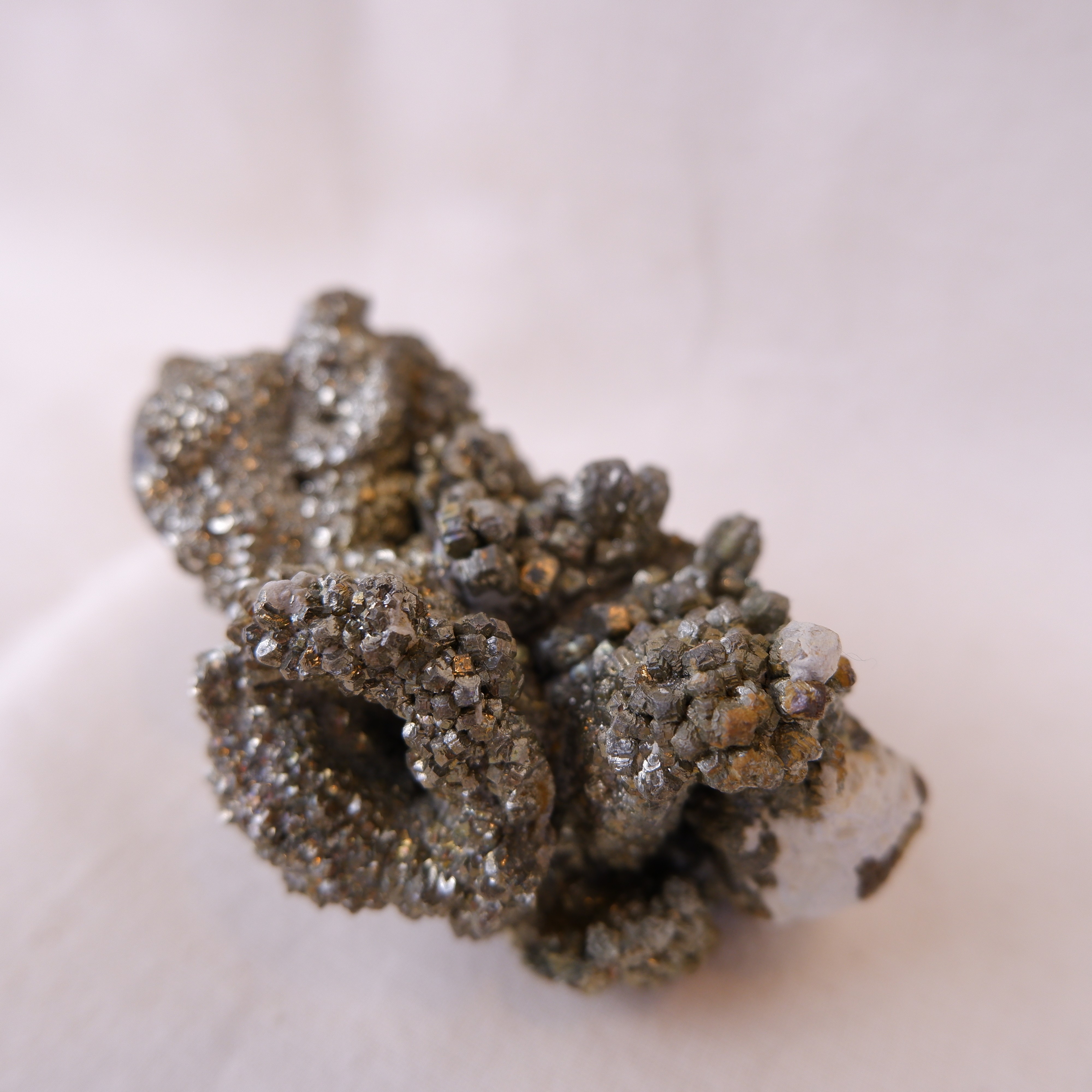

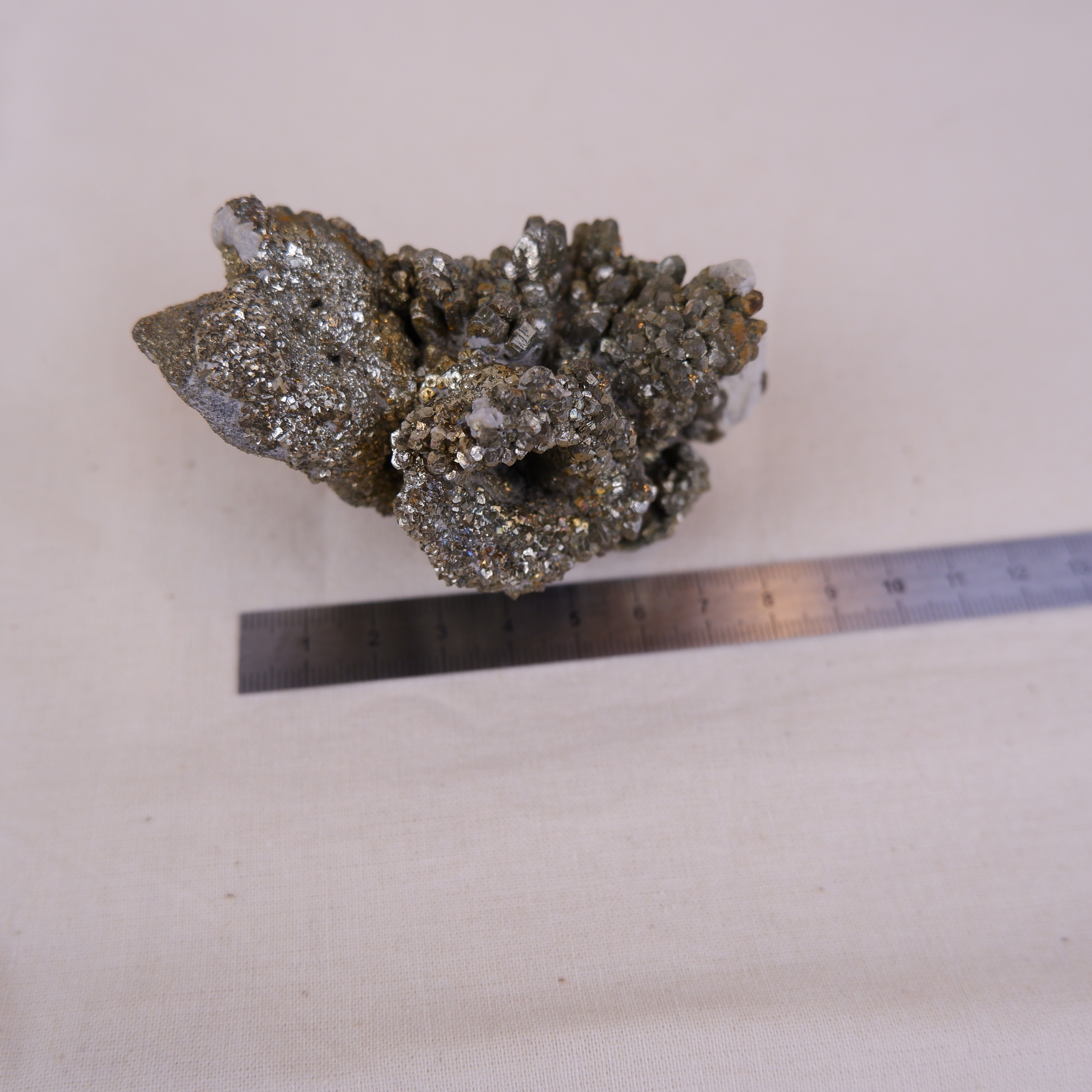

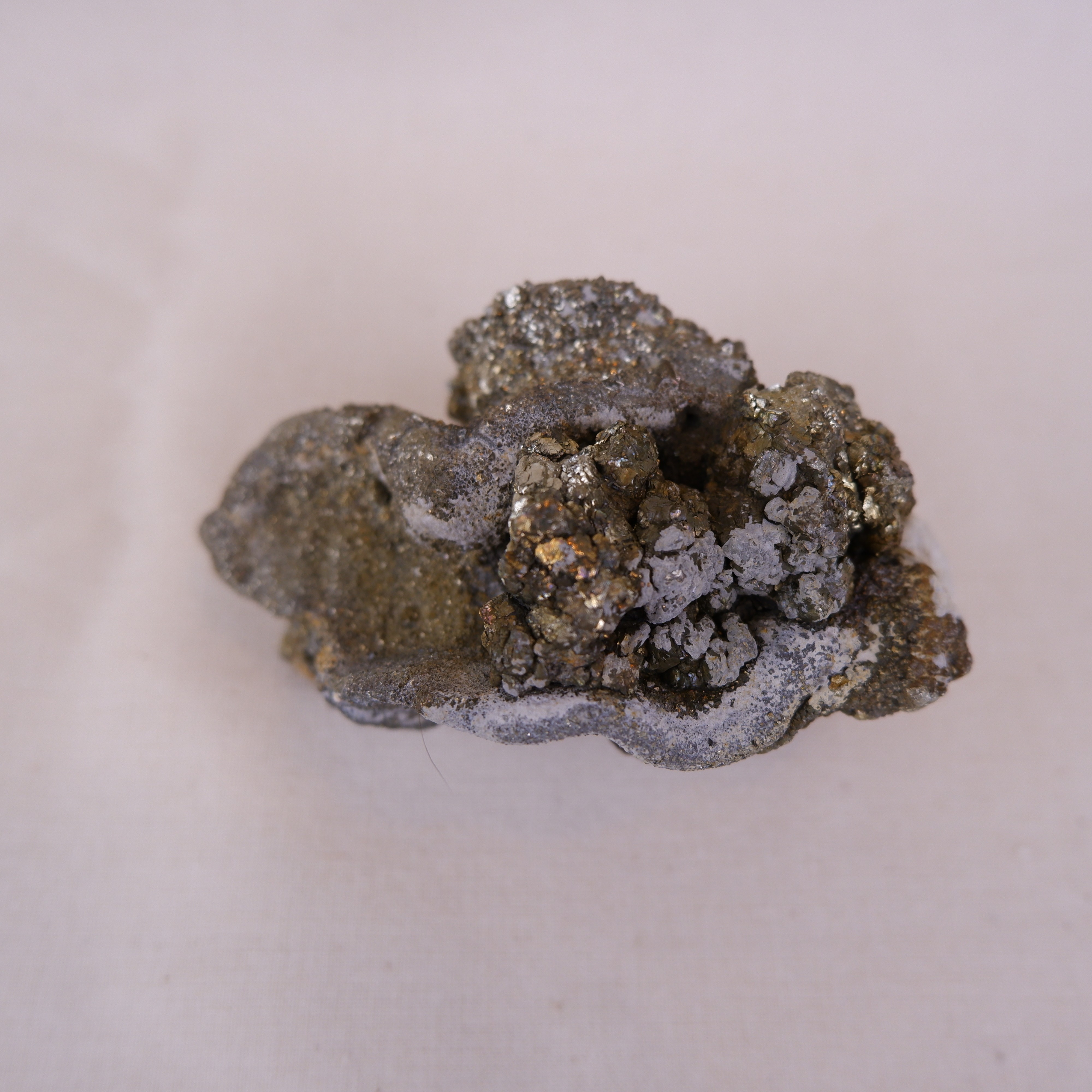

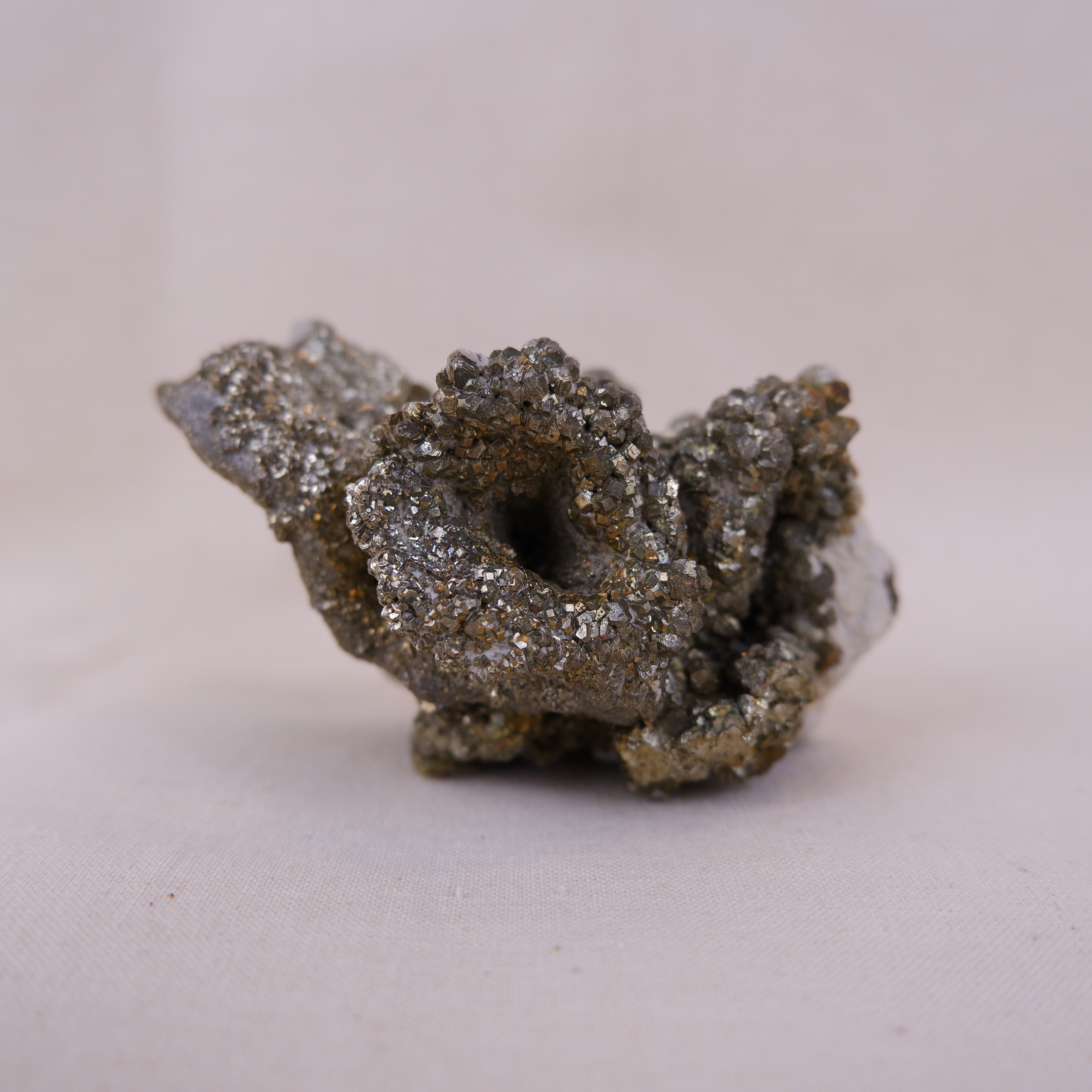

Domii Posté(e) 22 janvier 2024 Signaler Posté(e) 22 janvier 2024 Bonjour à tous ! Récemment je me suis prise de passion pour les minéraux, et plutôt que d'acheter bêtement des cailloux 🙃 Etant du Nord j'ai décidé d'aller glaner au Cap Blanc Nez. Résultat j'ai trouvé un magnifique spécimen, que j'imagine être de la pyrite 🤔 En tout cas j'adore sa forme avec sa cavité. Mais je rencontre plusieurs obstacles, le premier est que je n'arrive pas à retirer les restes de glaise, elle est super dur et ne part pas du tout. Et le deuxième c'est qu'étant donné que c'est de la pyrite (pour moi) il va certainement falloir lui faire un traitement pour éviter la rouille. Pour le moment je l'ai uniquement nettoyé avec de l'eau de pluie et une brosse à dents. En fait je cherche solution simple à trouver et peu onéreuse étant donné que pour le moment je débute. Merci pour vos réponse ! 😉 Citer
jojo38 Posté(e) 22 janvier 2024 Signaler Posté(e) 22 janvier 2024 Bonjour, Utilisez l'acide chlorydrique, pour éliminer la gangue restante, ensuite bien rincer à l'eau la pièce de l'acide et laisser sècher jusqu'au lendemain, puis neutraliser avec du bicarbonate et de l'eau, une journée voir plus, si après séchage il réaparé du jaunissement sur la pièce (sels férrreux), et pour terminer par un bain au dithionite avec la solution tampon, vendu chez Daniel Gol, dans la rubrique Nettoyage des Minéraux, pour un caillou pas la peine d'en utiliser trop de ce produit. Citer
alkimik Posté(e) 22 janvier 2024 Signaler Posté(e) 22 janvier 2024 pour le jaunissement, l'acide oxalique serait moins risqué (mais HCl reste valide), plus simple d'accès même en le faisant soi-même (écraser un oignon avec un peu d'eau) puis rinçage à l'eau et enfin à l'alcool pour pouvoir stocker à l'abris de l'humidité qui est le facteur de dégradation même si perso je ne ferais rien si ce n'est de se débarrasser des traces de terre-argile etc qui peuvent être hygroscopiques, et alcool d'autres spécificités locales ici https://www.geopolis.fr/download/nettoyage-mineraux-fossiles.pdf Citer
