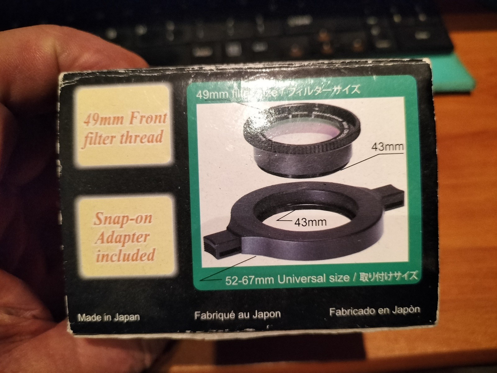

Hola tout le monde
Je recherche un adaptateur en 49 mm male pour lentille Raynox et 26 mm femelle pour optique de microscope
Cela  fait depuis hier au soir que je cherche et je ne trouve rien de rien
bien cordialement
Pab'
Je crois que le plus simple serait de trouver une bague Raynox vers Mxx et d'ajouter une bague Mxx vers M42 puis une une autre bague M42 vers M26 (l'objectif).
En fouinant sur le site https://www.wemacro.com/ tu devrais trouver des idées. Ils ont toutes les adaptations pour Raynox et objectif M26. (je ne fais pas de pub mais c'est une adresse sérieuse).
En fait, je ne me suis pas cassé la tête, j'ai repris exactement le montage proposé sur le site de Wemacro (je viens de vérifier).
La Raynox est en position inversée. J'ai juste adapté la longueur des tubes M42 entre l'arrière de la lentille et et le boitier.
Pour le prix, je crois qu'il n'y a pas de miracle, on paye pratiquement plus cher de simples tubes en alu qu'une optique basique.
