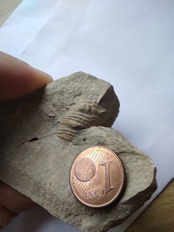

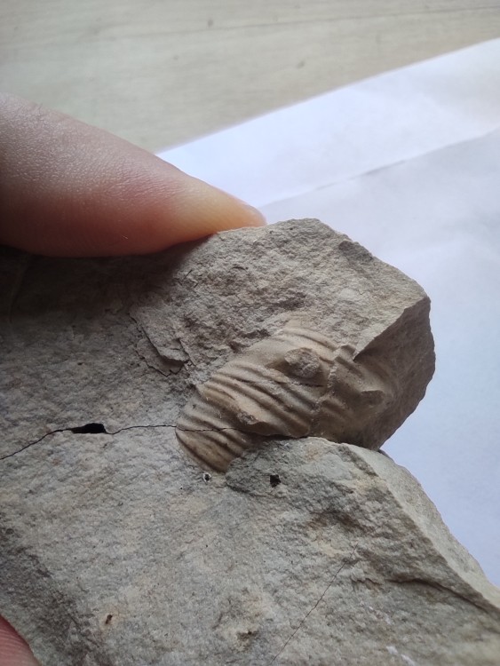

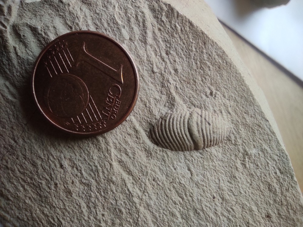

Clem1945 Posté(e) 17 janvier 2024 Signaler Posté(e) 17 janvier 2024 Bonjour à tous, J'ai trouvé deux fragments (d'ammonites ?) sur des terrains Hauterivien inférieur en Ardèche. La notice BRGM cite : Lyticoceras, Neolissoceras, Saynella, jeannoticeras, plesiospitidiscus, cruasiceras... Avez-vous une idée ? Cordialement, Clément. Citer
EK80 Posté(e) 18 janvier 2024 Signaler Posté(e) 18 janvier 2024 La première ammonite je pense que c'est un Spitidiscus, l'autre ammonite les tubercules me font penser à Holcodiscus mais ce genre c'est plutôt du Barrémien Citer

Clem1945 Posté(e) 22 janvier 2024 Auteur Signaler Posté(e) 22 janvier 2024 Merci à vous deux, mais en effet il est difficile de les identifier avec ces petits bouts ..😳 Je n'ai pas le matos pour les isoler un peu mieux.. Aucun de ceux cités dans la feuille BRGM (Hauterivien inférieur) ne pourrait convenir un peu mieux ? Citer

Squalicorax Posté(e) 23 janvier 2024 Signaler Posté(e) 23 janvier 2024 Le 17/01/2024 à 12:37, Clem1945 a dit : Bonjour à tous, J'ai trouvé deux fragments (d'ammonites ?) sur des terrains Hauterivien inférieur en Ardèche. La notice BRGM cite : Lyticoceras, Neolissoceras, Saynella, jeannoticeras, plesiospitidiscus, cruasiceras... Avez-vous une idée ? Cordialement, Clément. Tu est vraiment sûr pour l'étage? la n 1 : peut être Pseudohaploceras, et la deux: un fragment d'ammonite hétéromorphe. mais ce sont des ammonites du Barremien. http://crioceratites.free.fr/barremien_172.htm Il y a 2 heures, Douceplume a dit : Tu peux tenter de dégagé à l'acide si cela répond bien, cela peut être lent mais peux permettre d'identifier les fossiles plus facilement. Surtout ne pas dégager à l'acide, calcaire sur calcaire ça fait Psycht!!! et il n'y a plus rien Citer
