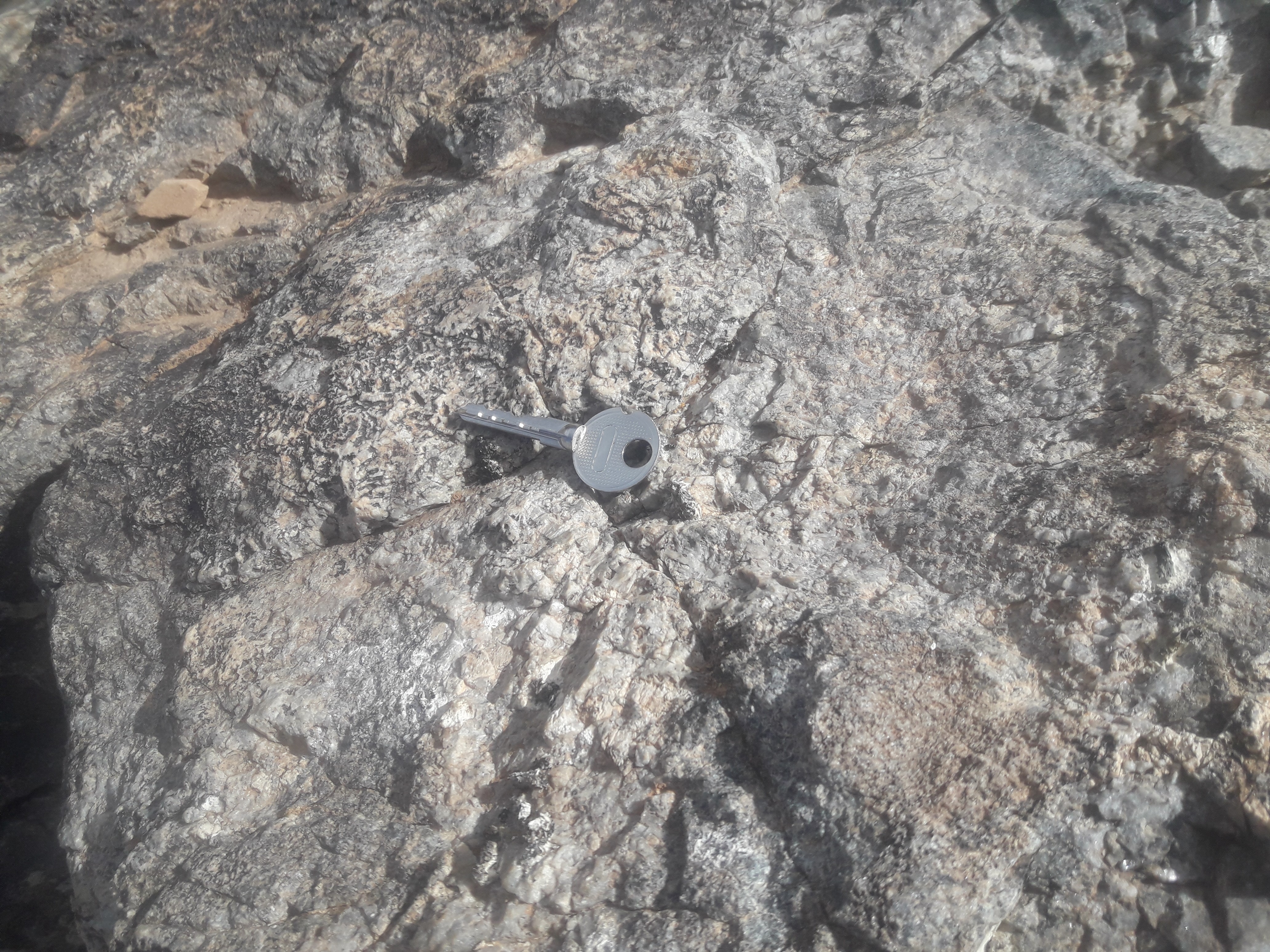

S'agit-elle d'une syénite industrielle?, pouvant extraire du feldspath dedans ?
Je dispose de l'analyse de deux syénites néphéliniques différentes provenant d'un massif magmatique alpin.
En Termes de feldspath, est-elle exploitales ?
Que penser vous de cette analyse ?
Est-ce que la teneur élevé de la silice, ou  celle de d'oxyde de fer, ou celle du calcium ou autres éléments n'impactent pas sur le feldspath de la Roche ?

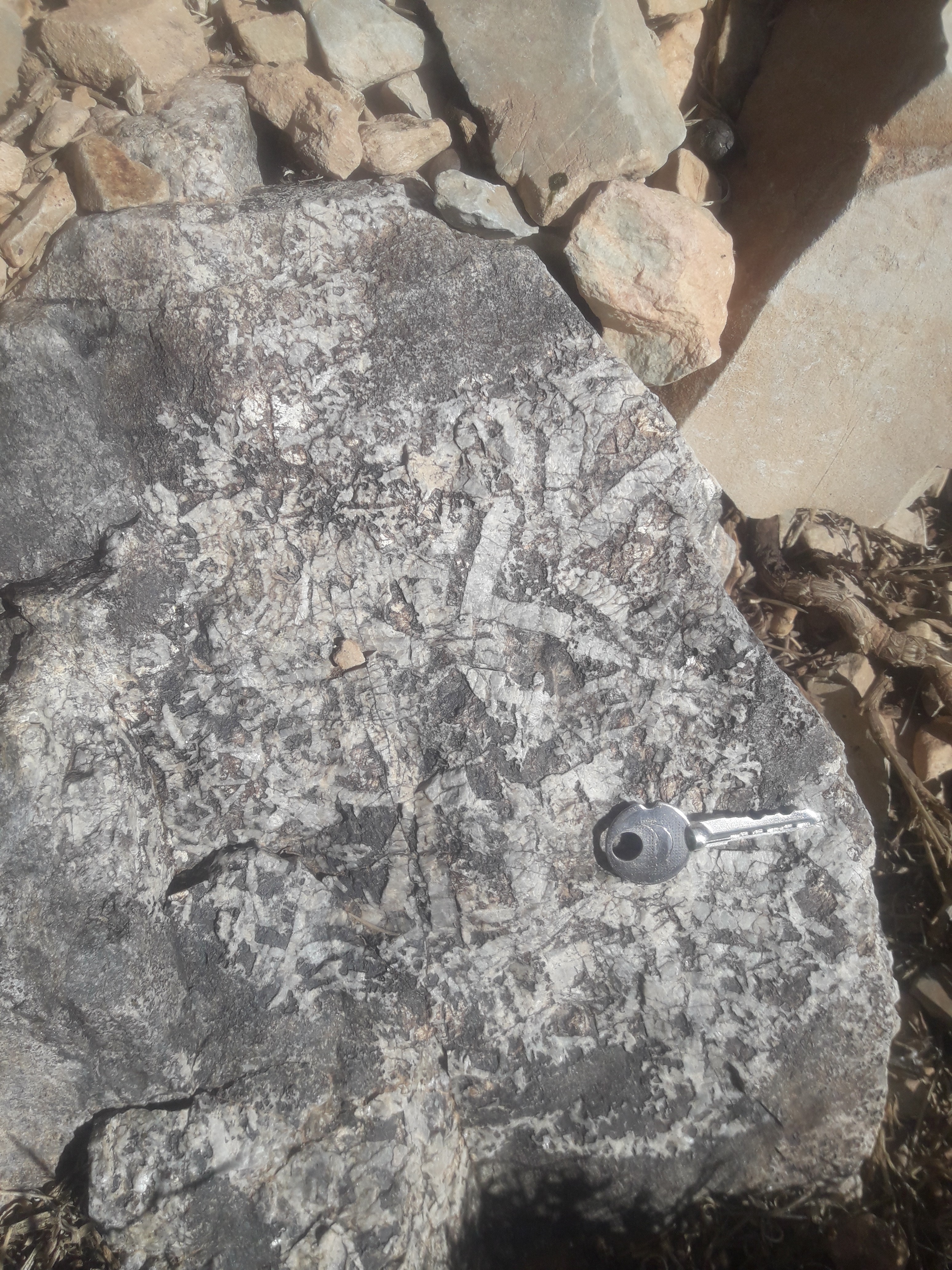

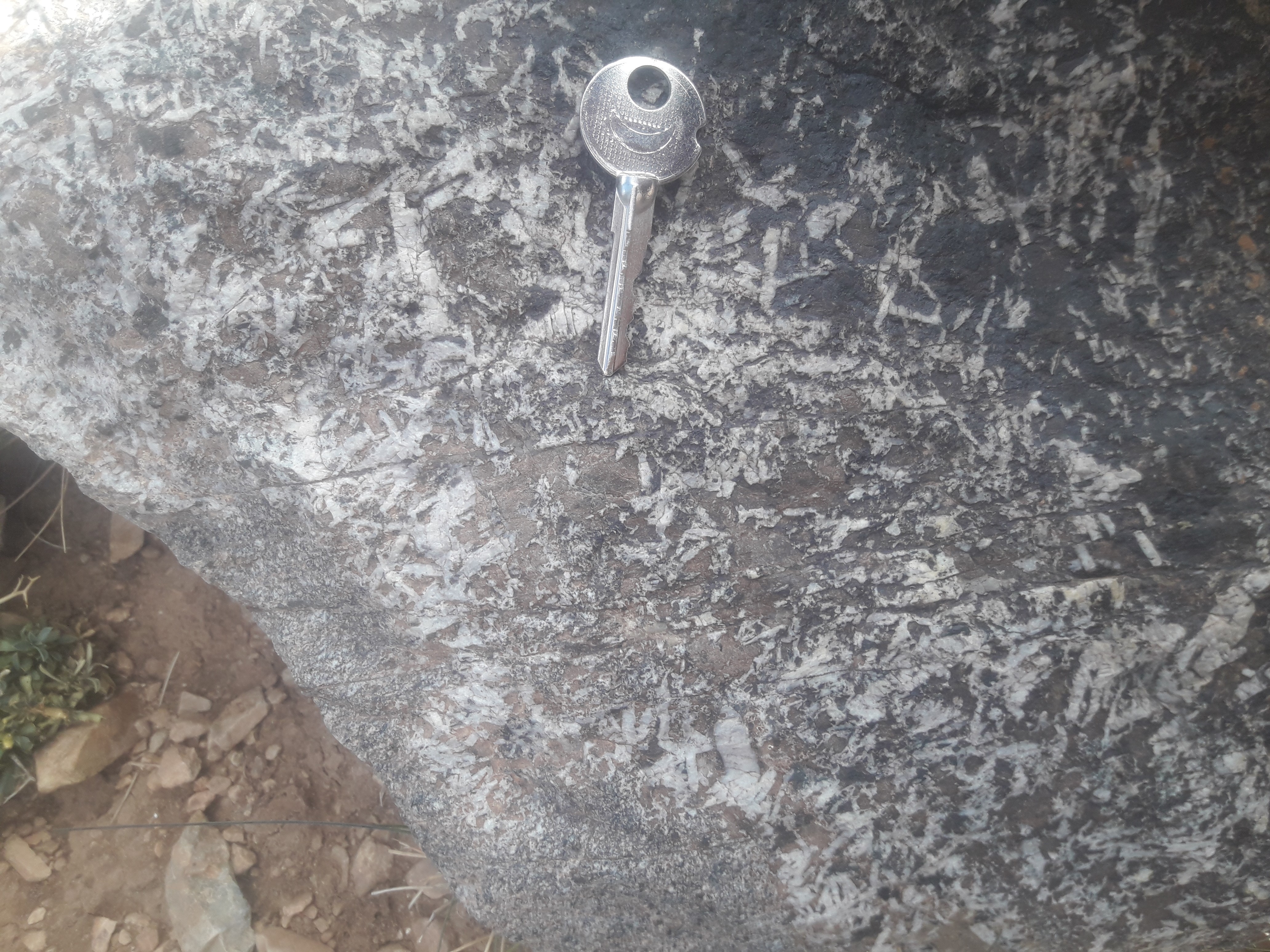

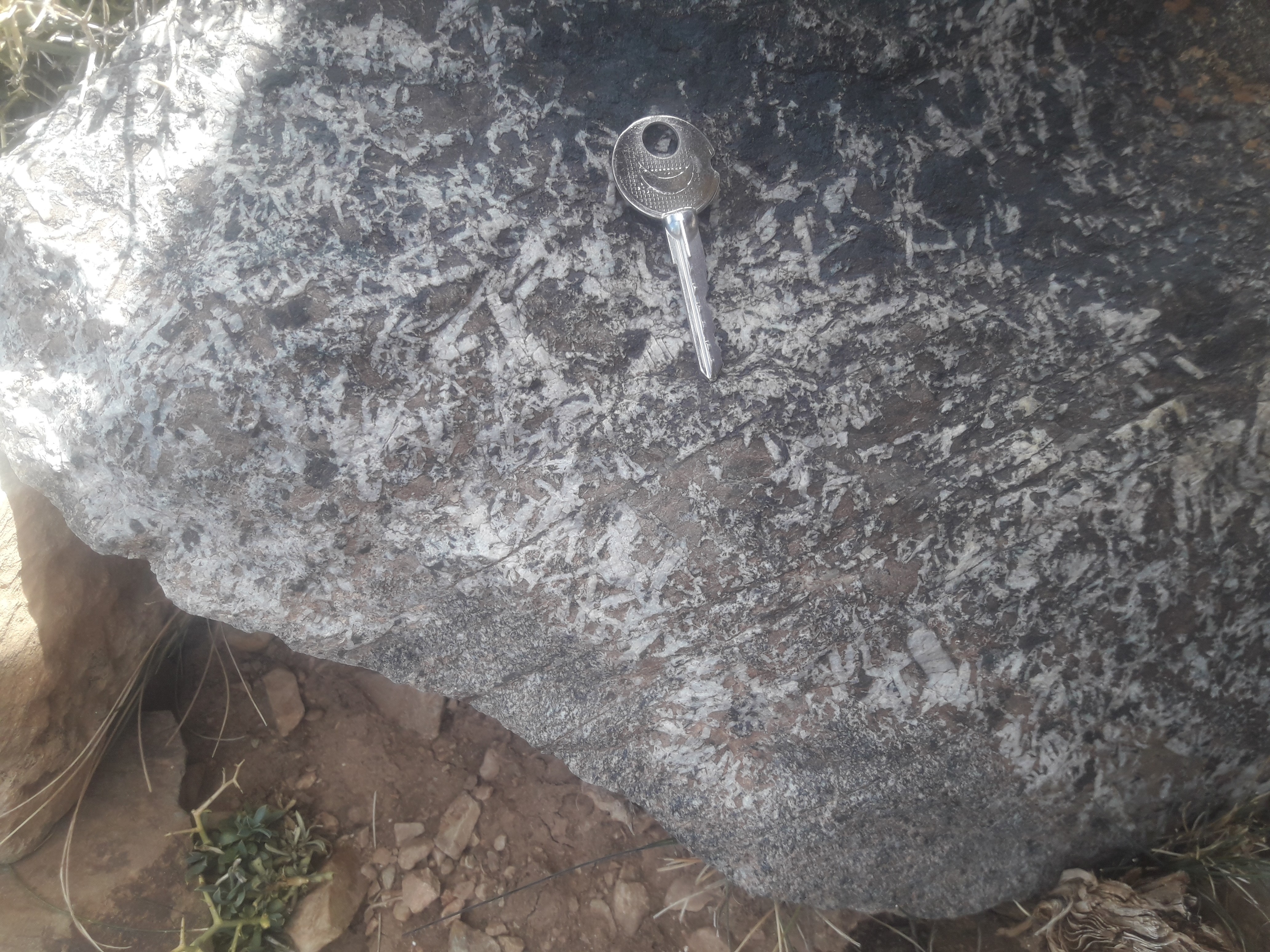

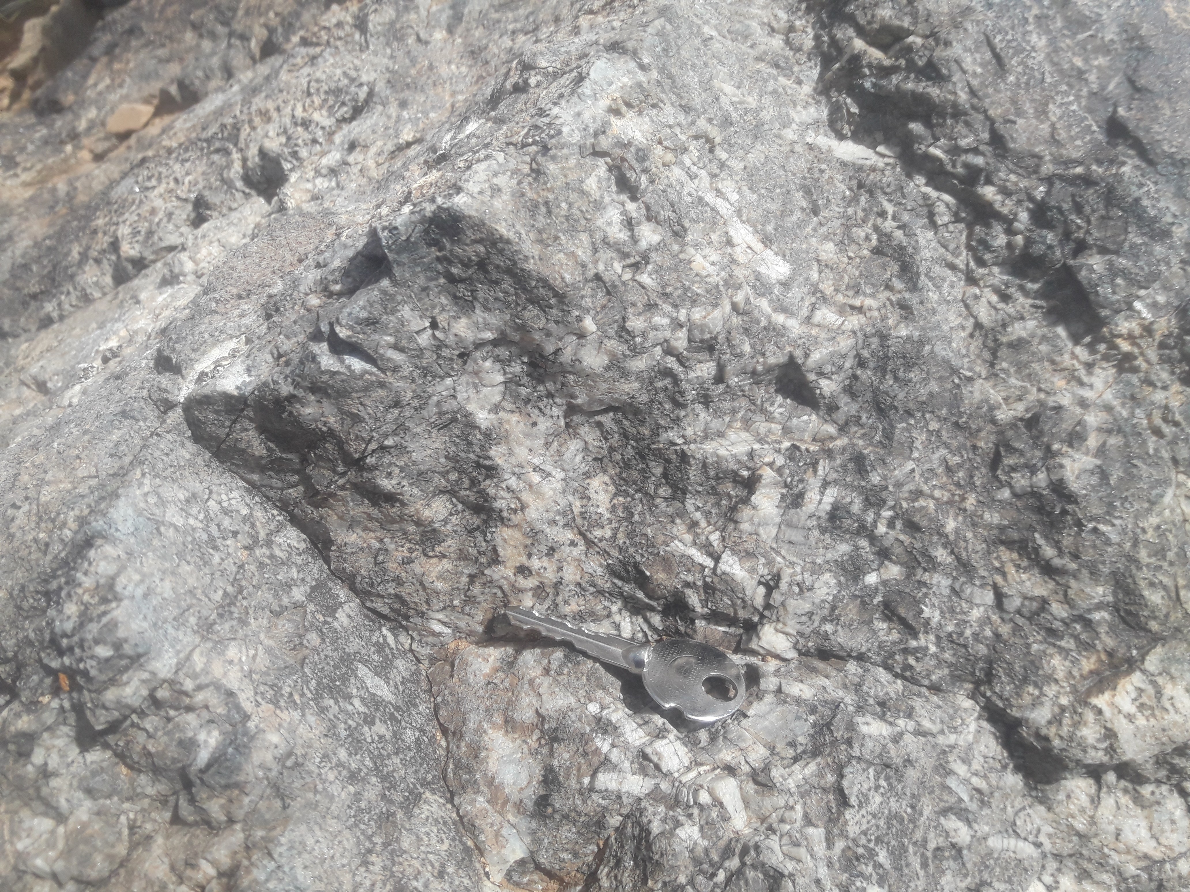

Je donne quelques photos de l'échantillon ou la syénite 1 :
Bonjour
La première est a priori la plus intéressante car la plus riche en feldspath alcalin (peu de Ca). Mais l'aspect macroscopique et l'analyse chimique suggèrent qu'il s'agit d'un pegmatoide (surtout la teneur très basse en TiO2), et on ne peut pas raisonnablement espérer qu'elle constitue un volume important.
Pour l'exploitabilité de ce type de roche, je doute. Je craindrais un peu que, même une fois séparé des autres minéraux, le feldspath alcalin ne contienne encore du Fe dans son réseau cristallin.

Il s'agit plutôt d'un dyke de syénite, donc le Fe a un impact négatif sur l'exploitabilité

N'oubliez pas déjà qu'une grande partie de fer provient de l'altération superficielle de la Roche
pas exploitable (en dehors de la masse disponible ) :
     pour une exploitation de feldspath il manque un point important dans l'analyse : Na2O  c'est la balance entre K2O CaO et Na2o qui determine l'utilisation possible ou non du feldspath avec le rtaux d'alumine  ; ensuite ce qui compte c'est la somme FeO3 et TiO2 et là c'est nettement trop haut  (pour indication , sauf utilisation en réfractaire il faut pas plus de 1% au total ! et pour le refractaire pas assez d'alumine (au moins 23-24%)

Trop bizarre que Na2O ne figure pas dans des analyses aussi détaillées.
Pourquoi parler de "néphélinique"?
Dans un diagramme TAS:
- L'analyse 1 affiche 67% de SiO2. On est hors champ des syénites néphéliniques.
- Quant à l'autre, avec 51% de SiO2,il faudrait que Na2O + K2O atteigne au moins les 15%...
