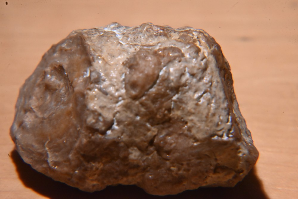

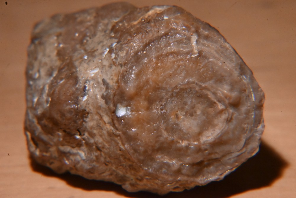

Les photos sont floues mais en tout cas a priori si ce sont bien des 'oncolithes' comme vous dites, alors il ne s'agit pas de fossiles. Ce serait également intéressant de préciser un peu plus le contexte de la découverte.
bonjour geo-algerie.
les oncolites sont débris d'anthozoaire, coquille de mollusque  ect. fragment minéral ou organique " livre de fossiles de France"
en conclusion se sont des fossiles.
je les ai trouvé au environ d'alcossebre en Espagne.
dans la foret.
Merci pour tous.

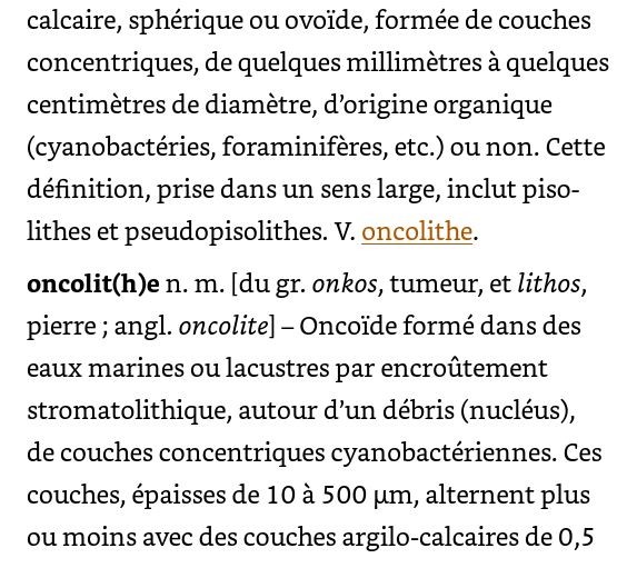

D'après la définition dans le dictionnaire de géologie (Foucault et Raoult, 6ème édition) : Un oncolithe est un 'oncoïde formé dans des eaux
marines ou lacustres par encroûtement stromatolitique, autour d’un débris (nucléus), de couches concentriques algaires (algues bleues ou vertes)' et à oncoïde 'Concrétion calcaire, sphérique ou ovoïde, formée de couches concentriques, de quelques millimètres à quelques centimètres de diamètre, d’origine organique (algues, foraminifères, ...) ou non'.
Ce sont donc des structures d'origine biochimique, pouvant par exemple contenir des fossiles comme nucléus

bonjour,
en fait sur la photo, il n'est pas possible de savoir si c'est un tube ou une sphère.
En plus on ne sait pas si c'est carbonaté ou siliceux.
Alors cela ressemble à un oncoïde.

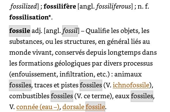

Les  définitions:

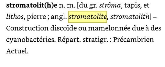

J'en profite pour mettre celle de stromatolite:

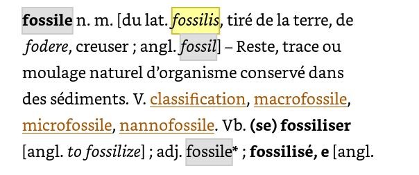

Et fossile, le nom et l'adjectif.
C'est issu de :
