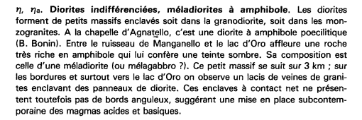

Pour aller dans le sens de Phoscorite, On trouve ça dans la notice :

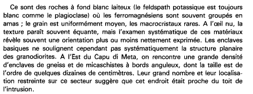

Moi je pensais à un truc de ce genre, mais c'était de la géopoésie :
