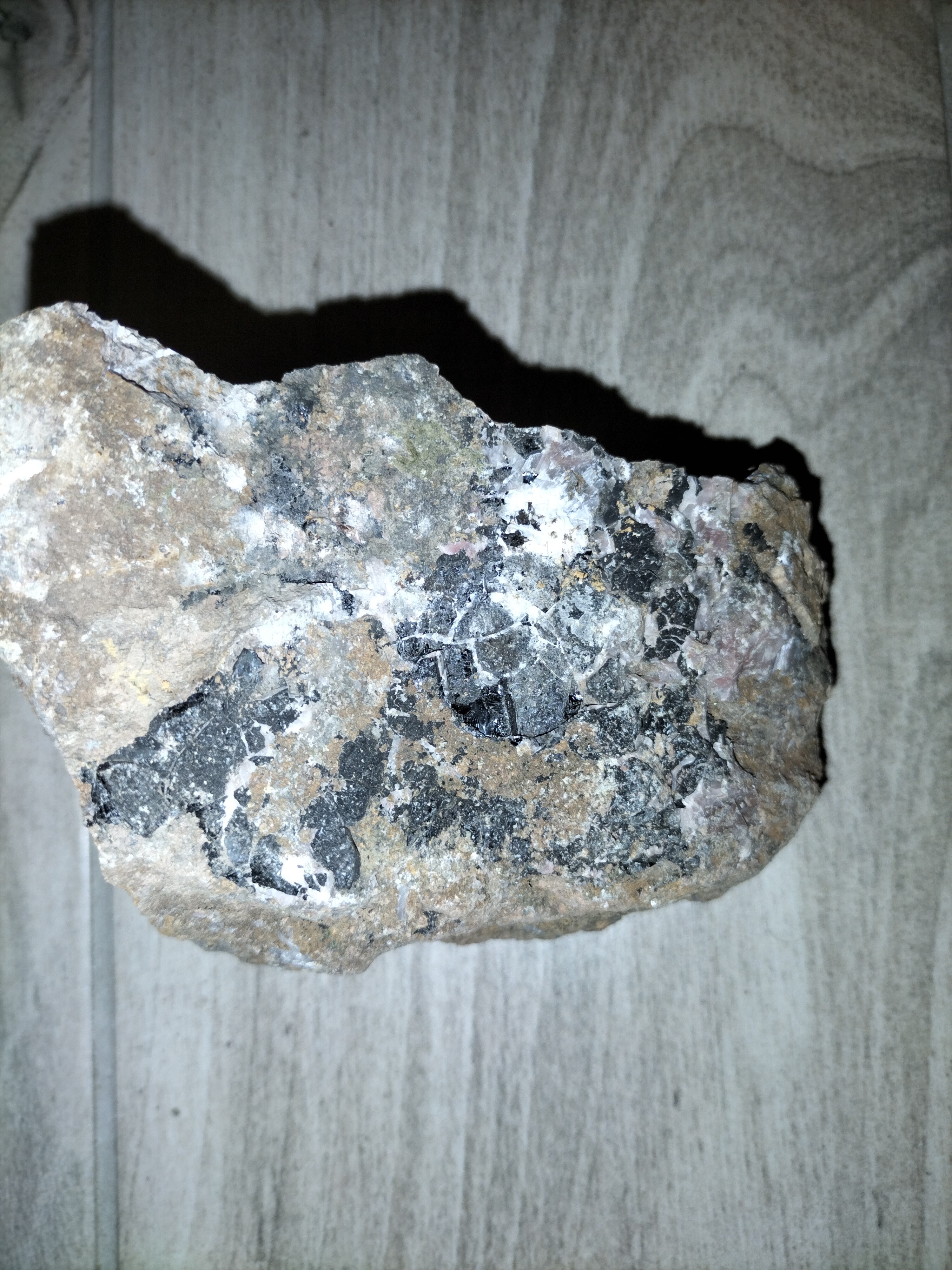

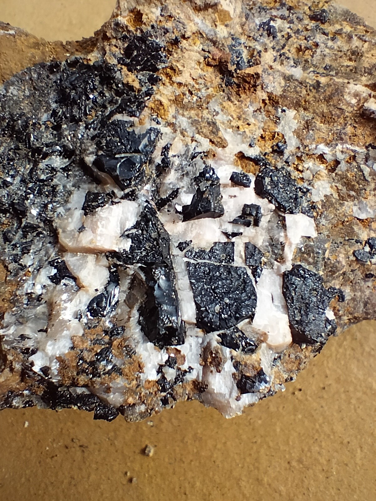

QuentinF Posté(e) 1 janvier Signaler Partager Posté(e) 1 janvier Bonjour à tous, Durant une expédition récente sur une ancienne mine à ciel ouvert d'uranium dans l'Hérault, j'ai découvert des spécimens contenant un (ou plusieurs) minéral(aux) ou minéraloide(s) noir (voire photos), bien imbriqués dans une veine de calcite. Je pense à un hydrocarbure de type Pyrobitume, mais la structure et l'habitus me paraissent un peu spéciaux pour ce type de minéraloide. La cassure me paraît conchoidale, la densité ne me paraît pas très élevée,la dureté est entre 2/3 et 6. L'éclat est résineux ou vitreux Qu'est-ce ce que vous pensez de ces spécimens? Merci d'avance, Bien à vous, Quentin Citer Lien vers le commentaire Partager sur d’autres sites More sharing options...
alkimik Posté(e) 1 janvier Signaler Partager Posté(e) 1 janvier ça ressemble un peu à nos "lignites", ou du moins ce que je crois être de la micrinite c'est un charbon encore riche en HC avec du coup une trace marron/caramel et un côté collant type résine (partiel seulement, au broyage) les solvants peuvent parfois s'en colorer Citer Lien vers le commentaire Partager sur d’autres sites More sharing options...

QuentinF Posté(e) 2 janvier Auteur Signaler Partager Posté(e) 2 janvier Alors concernant l'odeur je n'en ai pas remarqué une particulière. Pour la trace, j'aurai plus d'infos en fin de semaine (je viens de repartir en vacances). Si ce n'était pas un "jais" ou HC, je ne vois pas trop, j'ai d'abord pensé à de l'uraninite en raison de la localité, le type de cassure, la couleur et l'éclat collent plutôt bien, mais la densité et la dureté me paraissent trop faibles, c'est pourquoi j'ai ensuite pensé à des HC riches en uranium du type Pyrobitume var. Thucholite, mais je n'ai trouvé que très peu de photos où cette espèce formait des veines comme ici, encore moins avec ce processus de formation... De plus j'ai trouvé pas loin des petits cristaux de ce que je pense être de la zeunérite (voir photo), mais aucun sulfures ou sulfates... Citer Lien vers le commentaire Partager sur d’autres sites More sharing options...

QuentinF Posté(e) 2 janvier Auteur Signaler Partager Posté(e) 2 janvier Bonjour, Effectivement, tout correspond! La seule chose qui me dérange encore c'est le fait que ce soit vraiment imbriqué dans la calcite, mais là, c'est peut être juste mes connaissances en géologie et en croissance des minéraux et minéraloïdes qui bloquent! 😅 Merci à tous! Citer Lien vers le commentaire Partager sur d’autres sites More sharing options...

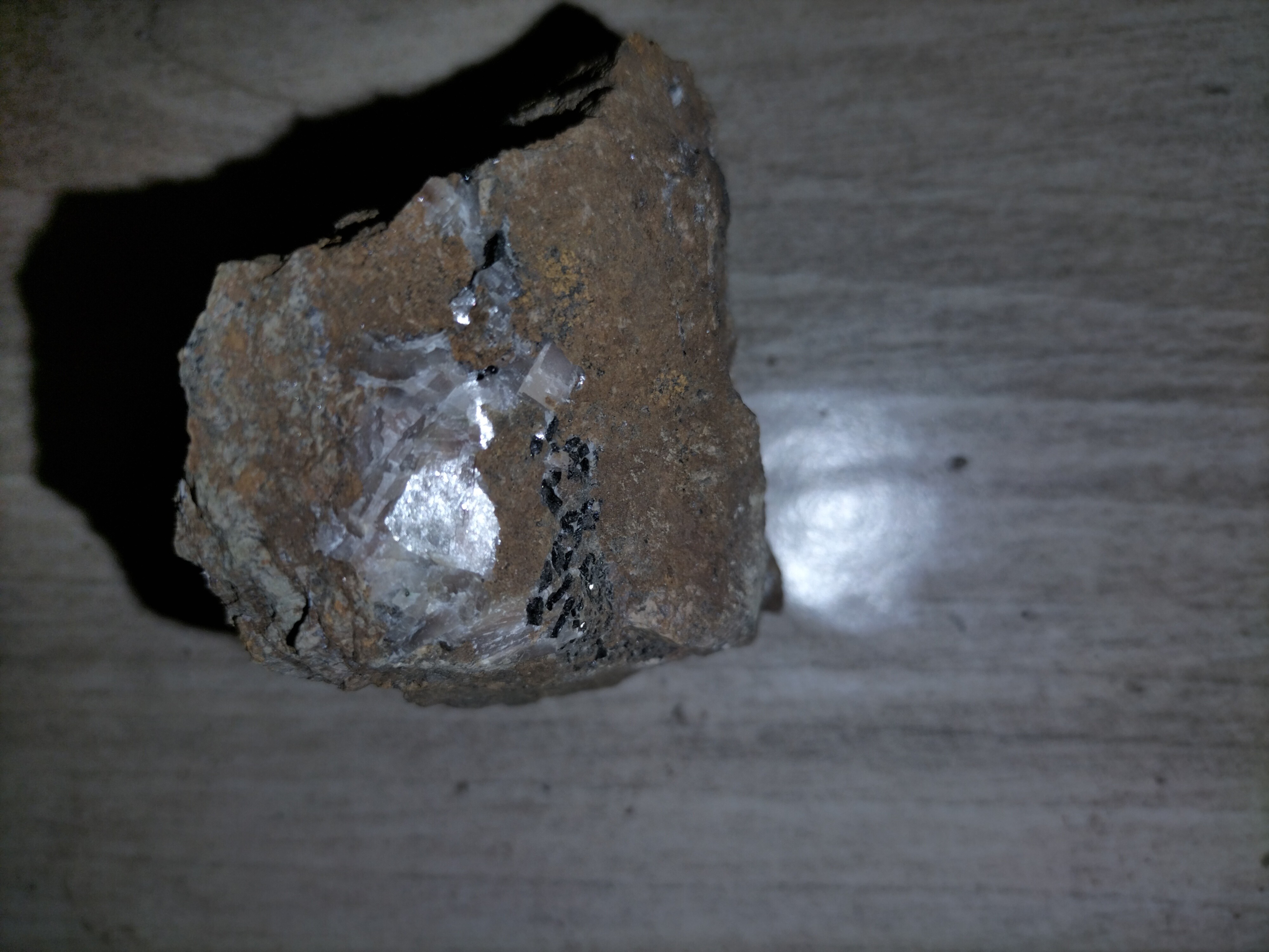

QuentinF Posté(e) 2 janvier Auteur Signaler Partager Posté(e) 2 janvier @Jjj Effectivement, c'est sur ces hypothèses que je me basais au départ, de plus j'ai trouvé un spécimen où il y a un petit nodule, assez caractéristique des bitumes/pyrobitumes (voir centre de la photo petite sphère isolée) Alors Pyrobitume var Thucholite/Carburane ou Jais/Lignite, ou les deux?? Quelqu'un aurait une méthode pour distinguer entre les deux? Le trait est le même il me semble... Il y a bien le compteur Geiger, puisque la Thucholite est radioactive, mais vu le prix sur internet... En tout cas merci de votre intérêt à tous! Citer Lien vers le commentaire Partager sur d’autres sites More sharing options...

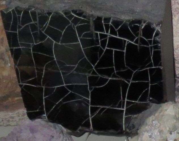

PK67 bis Posté(e) 3 janvier Signaler Partager Posté(e) 3 janvier Bonsoir, juste une petite photo d'un jais (poli) de Holzmaden en Allemagne. Cette fossilisation présente très souvent des fracture remplies de calcite blanche. Citer Lien vers le commentaire Partager sur d’autres sites More sharing options...
QuentinF Posté(e) 3 janvier Auteur Signaler Partager Posté(e) 3 janvier Bonsoir @PK67 bis! Effectivement c'est ressemblant et c'est pour ça qu'il y a de bonnes chances que ce que j'ai soit du jais/lignite! Après, j'ai l'impression que sur ta photo de jais, niveau formation, il y a d'abord eu le jais, qui s'est ensuite craquelé pour laisser des fissures qui se sont remplies de calcite. Alors que sur ce que j'ai trouvé, je dirais que c'est l'inverse: il y avais initialement une veine de calcite et d'un autre minéral qui a laissé place à l'espèce noire que l'on voit... Mais bon, après tout, je ne suis pas géologue, il est tout a fait possible que je me trompe! Je pense cela a cause du rapport de taille entre l'espèce noire et la calcite... Je suis ouvert à toute critique sur ce que j'avance bien sur! Citer Lien vers le commentaire Partager sur d’autres sites More sharing options...
Invité jean francois06 Posté(e) 3 janvier Signaler Partager Posté(e) 3 janvier Meilleurs Voeux. Perso, j'utiliserai pas le terme jais, mais c'est mon avis. Encore moins lignite, car cela suppose charbon, et sans connaître le contexte. Kerogène, bitume, ça me va. Ce que tu observes, est très fréquent dans les schistes bitumineux. Voici un article : https://www.persee.fr/doc/sgeol_0302-2692_1986_num_39_3_1732 Maintenant pour la chronologie la calcite semble postérieure au bitume ici. Mais ce n'est pas toujours le cas. Citer Lien vers le commentaire Partager sur d’autres sites More sharing options...
