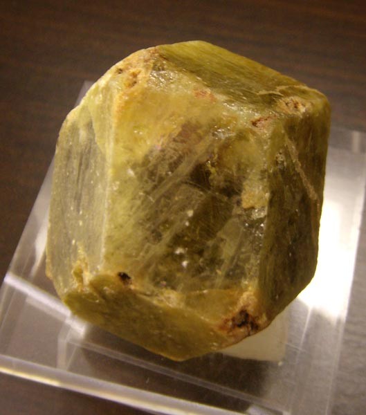

J'avais posté cette photo il y a quelque temps : Gros grenat brun-vert, 4 à 5 cm, vendu comme démantoïde venant de quelque part à Madagascar (c'est vaste :-/ ...)
Plus je vois de matériel malien, plus j'ai des doutes sur cette localité.
Vu que certains ont l'air calé dans le domaine, je serai curieux d'avoir votre avis là dessus
Hello geologiste,
Pour moi ce grenat serait bien un grossulaire...
As tu eu ce grenat sur e..y? par un vendeur fort connu, a.....1 ??
A+
GG
...... je suis également pour le Grossulaire...

Hello Géologiste,
Je me doutais bien avoir vu juste. :siffler:
Donc concernant ces grenats "démantoides" qu'il mettait dans sa série de vente, j'en avais discuté avec lui avec mail interposé et il s'avèrait qu'il s'agissait de grenats qu'il vendait pour un ami et qu'il doutait aussi du fait que ce soit des démantoides (surtout malgache) mais son ami voulait pas démordre donc il a rien changer. Mais donc pour moi c'est bien un grossulaire qui pourrait bien être malgache mais qui pourrait être malien aussi je pense.... :siffler:

effectivement AGCambrais, ce grenat me fait penser à un grossulaire du Mali.
Effectivement, loin des certitudes, mais vous confirmez que mes doutes sont fondés.
C'est venu surtout en relisant le post des grenats (http://www.geoforum.fr/index.php?showtopic=2539&st=20, message 36 :bienvenueforum: ), la comparaison est pour moi assez troublante (couleur similaire, le même type d'aspérités, cavités sur les arêtes et les pointes...) et puis aussi en croisant quelques stands maliens sur les bourses...
Je continue mes investigations :)
Hello,
Oui ce grenat la ressemble fort!! mais ca couleur est plus brune mais est difficile à décrire (mélange de vert-brun) mais sur les arrétes et le reste je suis d'accord. On va dire grossulaire malien à 99%...

ayant eu ce type de grenat sur mon stand pendant plusieurs années, je ne pense pas me tromper, même eu les vésuvianite géante de sandare où justement les grenats avaient cette couleur un peu batarde tirant vert, jaune, un peu brun... trés bizarre et même certains présentaient plusieurs couleurs un peu mouchetés.
peut être que je referais les expos bientôt, quand j'entendrais moins parler de lithothérapie.
Hello,
Ahh non c'est pas batard ce mélange de couleur!! c'est intéressant!! et ca diversifie les possibilités :gratte-tete:
A+
GG
lool j'entends par là moucheté, c'est assez bizarre, sont bigarrés, ce qui est peu courant, quelques filons, mais c'est jolis dans une vitrine.
