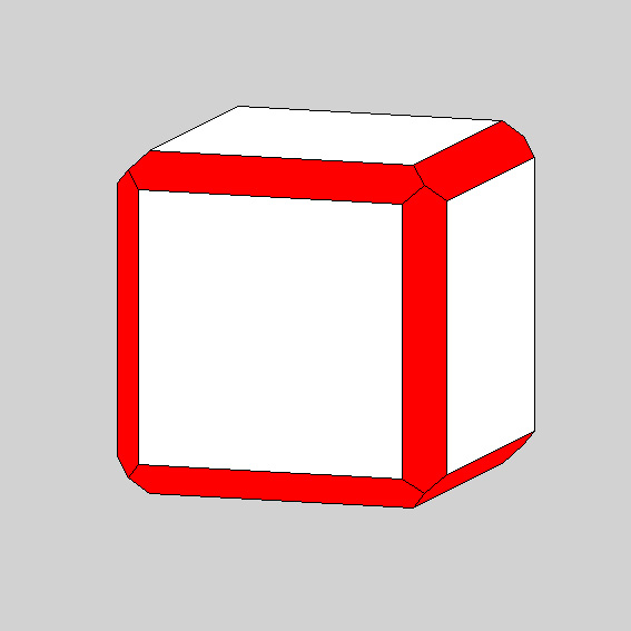

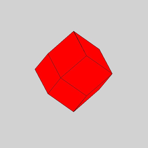

fluopathe Posté(e) 22 décembre 2011 Signaler Posté(e) 22 décembre 2011 il y a plein de gisements (en france !!) où ça n'est pas le cas !! j'essayerais de vous faire une liste pendant les fêtes ... il est vrai que je voulais mettre "presque" toujours je l'ai effacé en edit ! j'aurais pas du ! je suis surpris de lire que 011 soit instable car il est loin d'être rare si ce n'est pas fréquent ! tout dépend du pourcentage de profondeur ! le "10 %" est courant voire très courant le "50 %" l'est moins ! rhombododécaèdre complet ! Citer

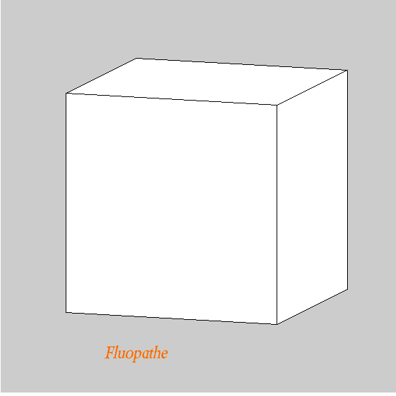

fluopathe Posté(e) 22 décembre 2011 Signaler Posté(e) 22 décembre 2011 en illustration : mince l'animation ne marche pas !??? en direct ? faut cliquer dessus ! edit : je ne comprend pas j'en ai postée une autre dans le sujet fluorine () et là ça marche en direct mais pas celle là !!!!? Citer
1frangin Posté(e) 22 décembre 2011 Signaler Posté(e) 22 décembre 2011 t'inquiètes pô comme ça ................ ça maaaaaaaaaaaarche !!!!!!!! Citer
Lionel-R Posté(e) 22 décembre 2011 Signaler Posté(e) 22 décembre 2011 ils sont instables, beaucoup moins que les 111 et les 100, se sont eux qui croissent le plus vite et donc eux qui disparaissent les premiers. Quand ils sont encore visibles c'est que leur vitesse de croissance était proche de celle des autres plans tout en étant plus rapide, sinon leur surface serait plus importante par rapport aux autres plans (pour la fluorine). Et oui ça marche très bien et c'est très joli. Citer
fluopathe Posté(e) 23 décembre 2011 Signaler Posté(e) 23 décembre 2011 j'ai un problème avec mon navigateur alors ! Citer
le sablais Posté(e) 23 décembre 2011 Signaler Posté(e) 23 décembre 2011 Moi ca marche ! le sablais Citer
gwen56 Posté(e) 23 décembre 2011 Signaler Posté(e) 23 décembre 2011 Très intéressante cette animation Merci Fluopathe Citer

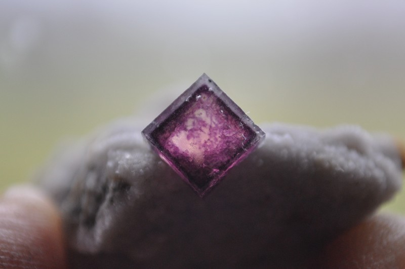

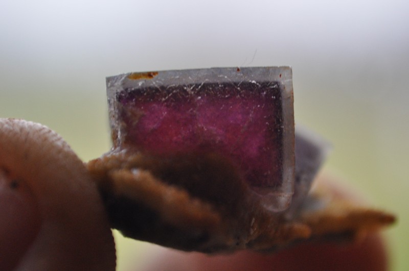

Augustin Posté(e) 30 décembre 2011 Signaler Posté(e) 30 décembre 2011 Mazerier (03). Mathieu, tes fluos présentent aussi ces fantômes ? Ces deux cristaux ne viennent pas de votre poche à droite dans la carrière, mais d'en face sur la gauche. Premier cube de 4mm, second de 10mm. Citer
Invité mathieudu63 Posté(e) 30 décembre 2011 Signaler Posté(e) 30 décembre 2011 on a trouvé ca aussi... au meme endroit que toi Citer
fluopathe Posté(e) 30 décembre 2011 Signaler Posté(e) 30 décembre 2011 magnifique ces fluo "hantées" !! Citer
