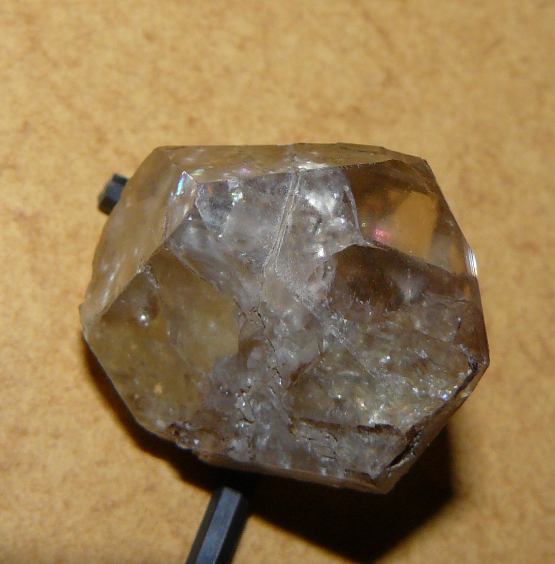

Met ton cristal devant un écran LCD (source de lumière polarisée), fait le tourner si tu vois qu'il change de couleur (pour la barytine du jaune au gris-violacé) et bien ce que ce n'est pas de la fluorine. La fluorine est cubique et donc jamais pléochroïque (car isotrope).
Je dis ça en ayant une forte a priori, à savoir que les barytes qui ressemble à celle ta photo sont très très souvent pléochroïques même si 99 fois sur 100 ce n'est pas impressionnant.
@+ :mort de rire:
Je ne suis pas convaincu non plus par la fluorite, une mesure de la densité devrait permettre de trancher facilement et rapidement (3.2 pour la fluorine et 4.5 pour la baryte) De plus si le minéral était cubique, les troncatures que l'on observe dans le plan perpendiculaire à la pointe devrait être aussi observées sur la pointe. Les cassures observées au sein même du cristal sans qu'aucuns plans de clivage ne se manifestent sont suspectes.

voilà qu'on y est niveau nature du minéral.

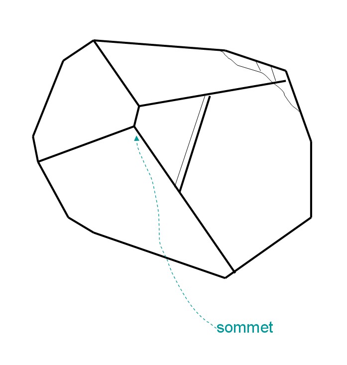

Que vous inspire la forme ? est-ce que l'escalier à proximit de la pointe montre qu'il y a réunion de 2 cristaux; est-ce que ce mêm esalier est dû à une contrainte, qui a à son tour déformé le cube ?
sur la vidéo (super pour identification au passage !!!) entre 0,43 et 0,56 on voit nettement une face supplémentaire a ""l'octaèdre"" (qui n'en est pas a mon avis!!) justement en haut de ton "escalier" ....
baryte !!! (les faces de contact entre cristaux visible a la base correspondent aussi!!)
La densité est selon moi le plus simple et le plus rapide pour faire la différence. Compte tenu de la taille de la pièce, à la main il est possible de faire la différence.
Sinon utiliser la méthode d'immersion dans l'eau sans toucher le fond avec une balance précise à 0,1g. Méthode très très précise !! (déjà présentée dans le forum)
Super la vidéo pour se faire une idée dommage que l'on n'est pas insisté sur la base du cristal ou on aurait pu tirer tant d'informations !!! Pour moi c'est une baryte, ça n'a pas une symétrie cubique ce machine t surtout des fractures sans aucun clivage c'est vraiment bizarre. Je rejoins 1frangin, +1 pour la baryte. Mais plutôt que de discuter sur nos sensations et nos expériences : et les tests ?!!! densité (non destructif), dureté (avec stratégie, non destructif pour l'échantillon). Sans test tout peut être n'importe quoi...

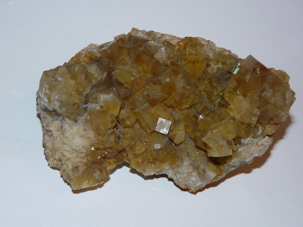

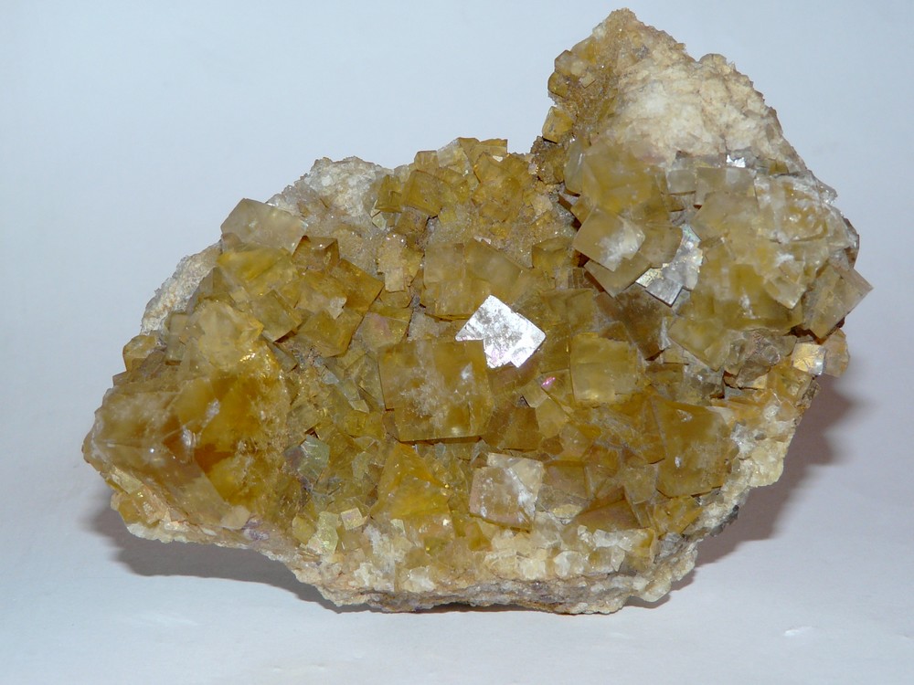

Bonsoir,
Le site décrit par Périchaud a bel et bien existé et a donné, il y a plus de 30 ans, des cristaux. Je vous en montre un spécimen de ma collection :
La couleur est celle de la barytine. La pièce fait une dizaine de cm, avec le plus grand cristal de 3 cm
Alain
