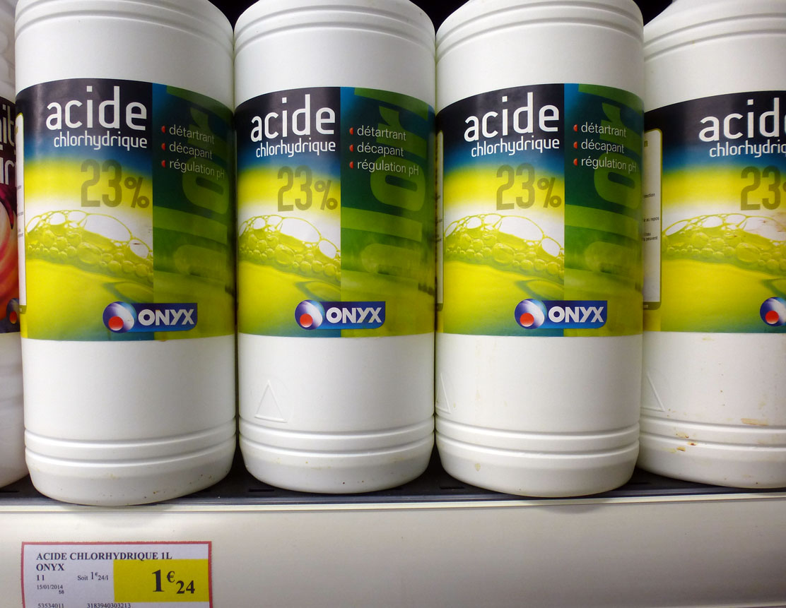

Le vinaigre contient de l'acide acétique, il est peu concentré. Il permet donc de reconnaître la calcite mais certaines calcites font très peu effervescence. L'acide le plus souvent utilisé est l'acide chlorhydrique, en France, on le trouve en droguerie ou en grande surface de bricolage. Attention, comme tous les acides assez concentrés, il brule la peau et il faut éviter de respirer les vapeurs !!!

Pour le test des carbonates: utiliser de l'acide chlorhydrique dilué
a propos des acides forts (chlorhydrique, sulfurique...)
le port de gants est conseillé (les acides vendus en quincaillerie ne sont pas hyper concentrés, mais peuvent quand meme causer de tres mauvaises brulures si on ne se rince pas immediatement la main en cas de contact)
Mais le plus grand danger des acides ne concerne pas la peau, il concerne les yeux: une eclaboussure, une grosse goute dans l'oeil, et votre vision peut etre foutue! Donc le port de lunettes de protection est vivement recommandé!
