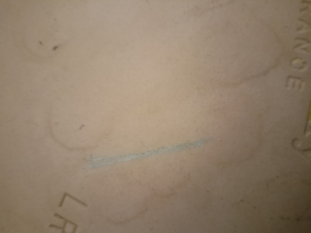

Bonsoir, demain je ferai le test de la trace sur de la céramique. J'ai vu que la trace de la chrysocolles était verte; mais pour l'opale c'est quelle couleur ? Je vais refaire aussi le test de dureté. On devrait pouvoir trancher? Merci

Bonsoir, je viens de refaire le test de la trace sur un support plus blanc. Il me semble que ça tire plus vers le bleu que le vert comme la chrysocolles......
