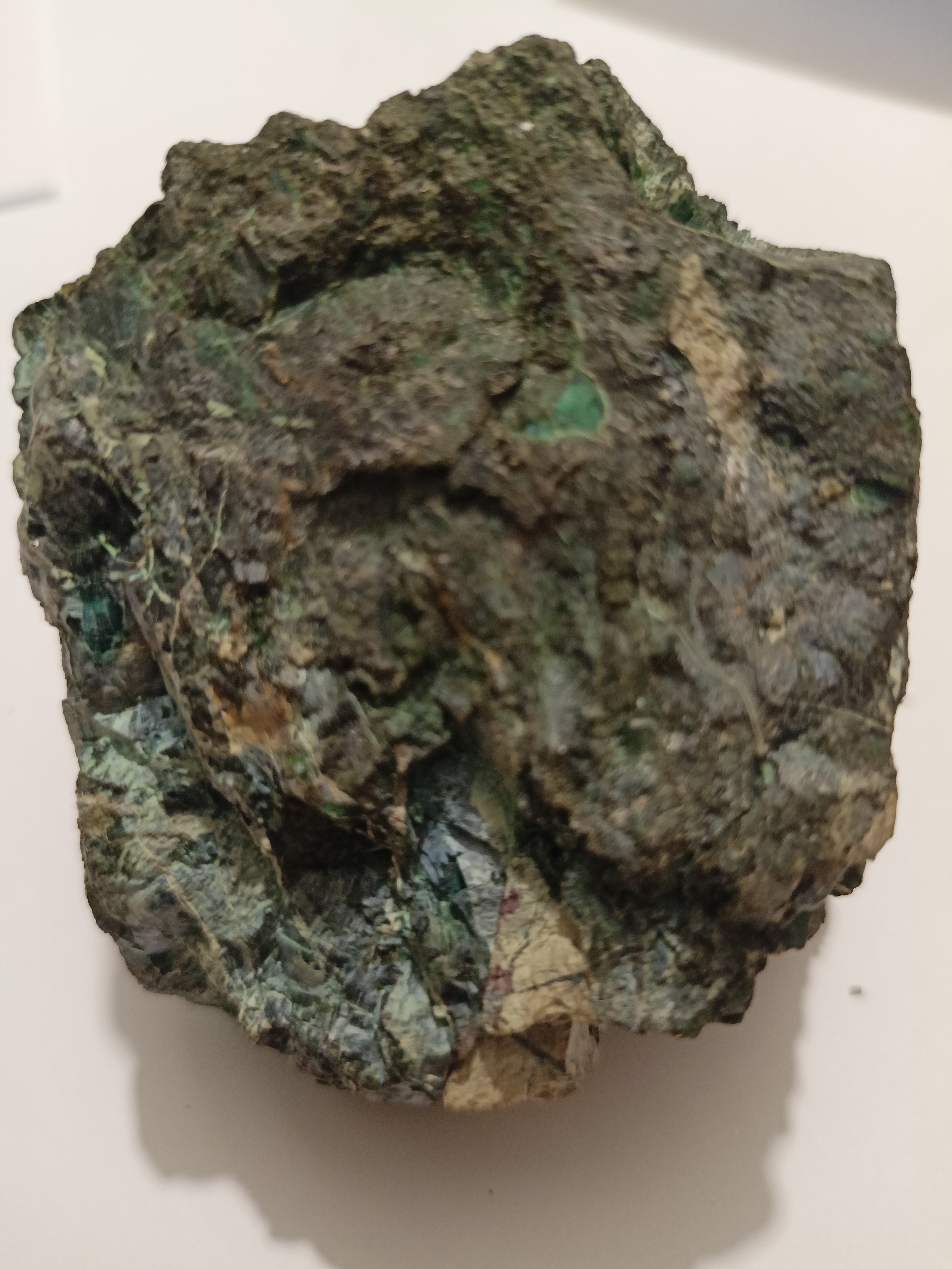

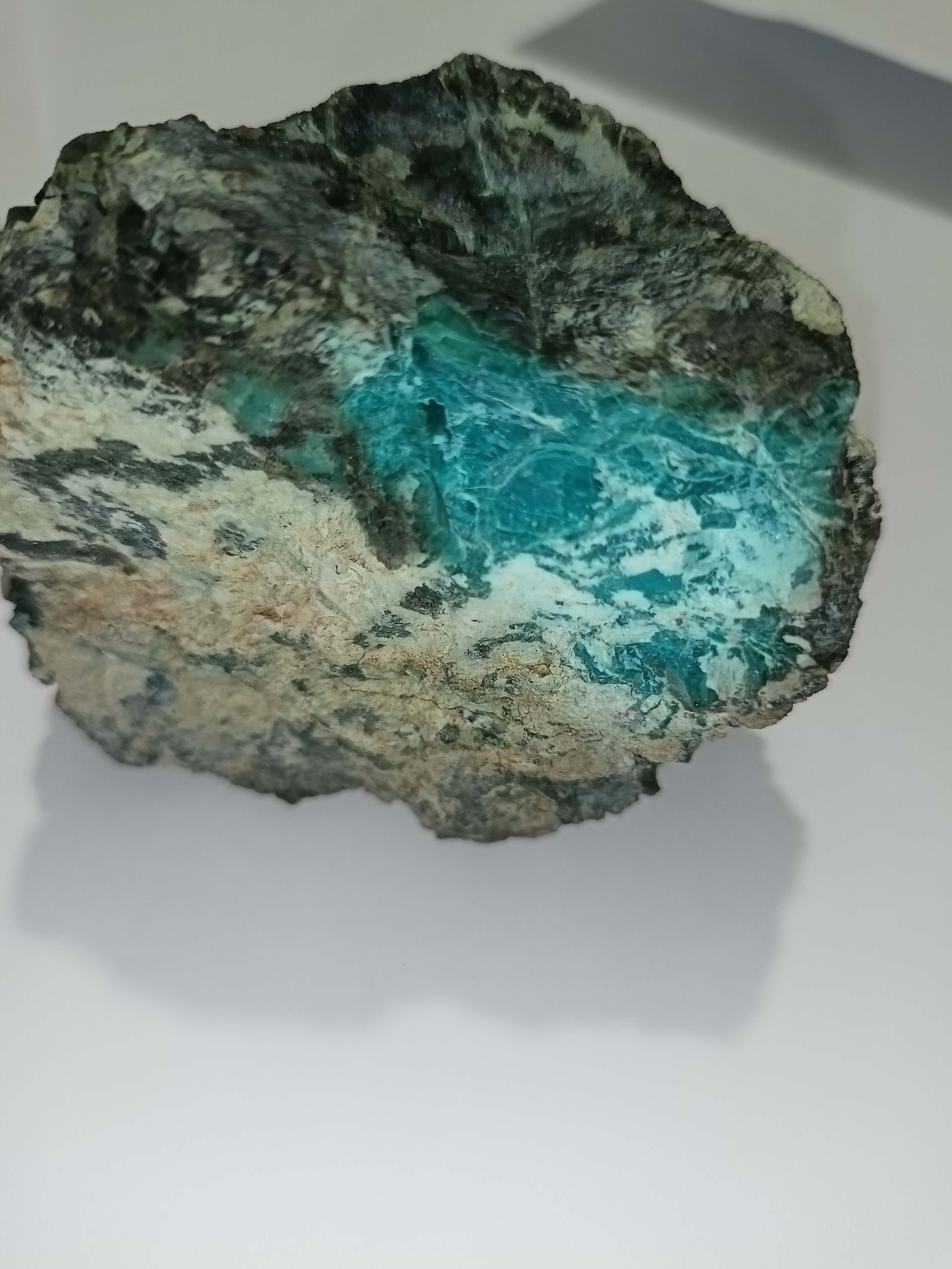

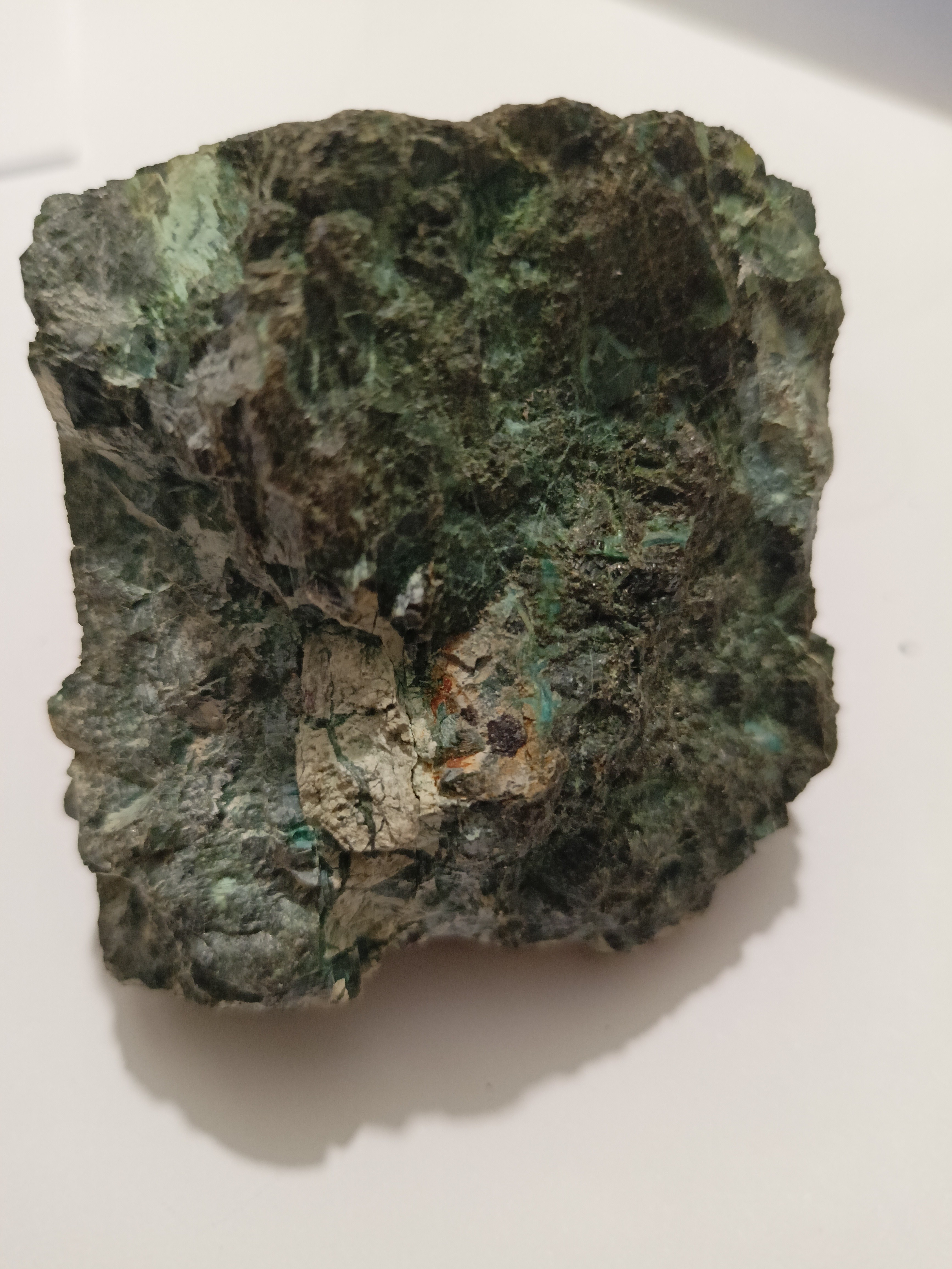

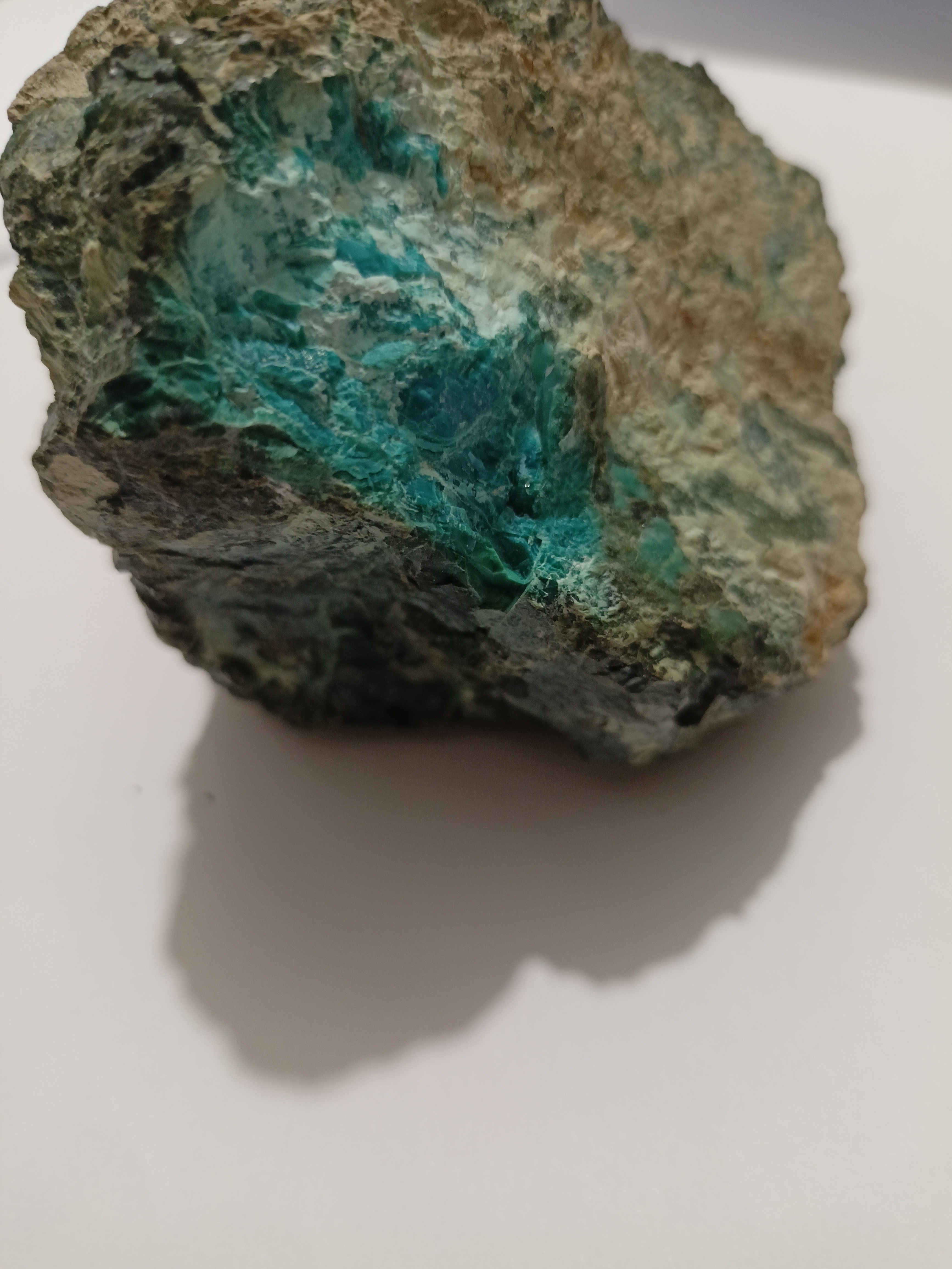

Sd074369 Posté(e) 29 novembre 2023 Signaler Posté(e) 29 novembre 2023 Bonjour, ci joint photos d'une pierre bleue verte taille 6x 7x 5 cm environ. Poids 230 gr. Soit disant une malagite ( malachite, je suppose) provenant de la région de Lyon ( Chessy ?) Pouvez vous m'en dire plus? Je veux la donner à mon père (91 ans) qui collectionne les fossiles et les roches depuis longtemps ! Merci Citer
Jean-Michel TRILLAUD Posté(e) 29 novembre 2023 Signaler Posté(e) 29 novembre 2023 Bonsoir Surement pas une malachite, vu l'allure (texture et couleur ne plaident pas pour) Je pense plutôt à une opale. Des opales de Biot ressemblent à ce que vous avez. Pouvez-vous faire un test de dureté ? test à l'acide ? et aussi envoyer des photos plus nettes Bonne soirée Citer
jojo38 Posté(e) 30 novembre 2023 Signaler Posté(e) 30 novembre 2023 Bonjour, Oui, des photos nettes mais en extérieur au jour, sans éclairage comme on le voit ici, prises avec un appareil numérique, sous la position macro et non pas avec un portable ! Ce n'est pas du Chessy. Bonne journée Citer
ice tea Posté(e) 30 novembre 2023 Signaler Posté(e) 30 novembre 2023 Bonjour, Pour moi non plus, pas Chessy ice tea Citer
Sd074369 Posté(e) 30 novembre 2023 Auteur Signaler Posté(e) 30 novembre 2023 Il y a 17 heures, Jean-Michel TRILLAUD a dit : Bonsoir Surement pas une malachite, vu l'allure (texture et couleur ne plaident pas pour) Je pense plutôt à une opale. Des opales de Biot ressemblent à ce que vous avez. Pouvez-vous faire un test de dureté ? test à l'acide ? et aussi envoyer des photos plus nettes Bonne soirée Merci pour votre avis. J'ai regardé les opales sur internet mais ma pierre ne semble pas correspondre au l'opale me semble plus lisse...pour la dureté, la pointe de mon Opinel ne raye pas le bleu vert, juste un peu la pellicule noire. Par contre, la partie bleu vert raye un peu une vitre. Le vinaigre sur le bleu vert n'a eu aucun effet..... En faisant une comparaison de photo sur internet, ça me propose des chrysocolles ou malachite..... Pour les photos en lumière naturelle, ce n'est pas le jour vu le temps maussade ! Cdt, Serge Citer

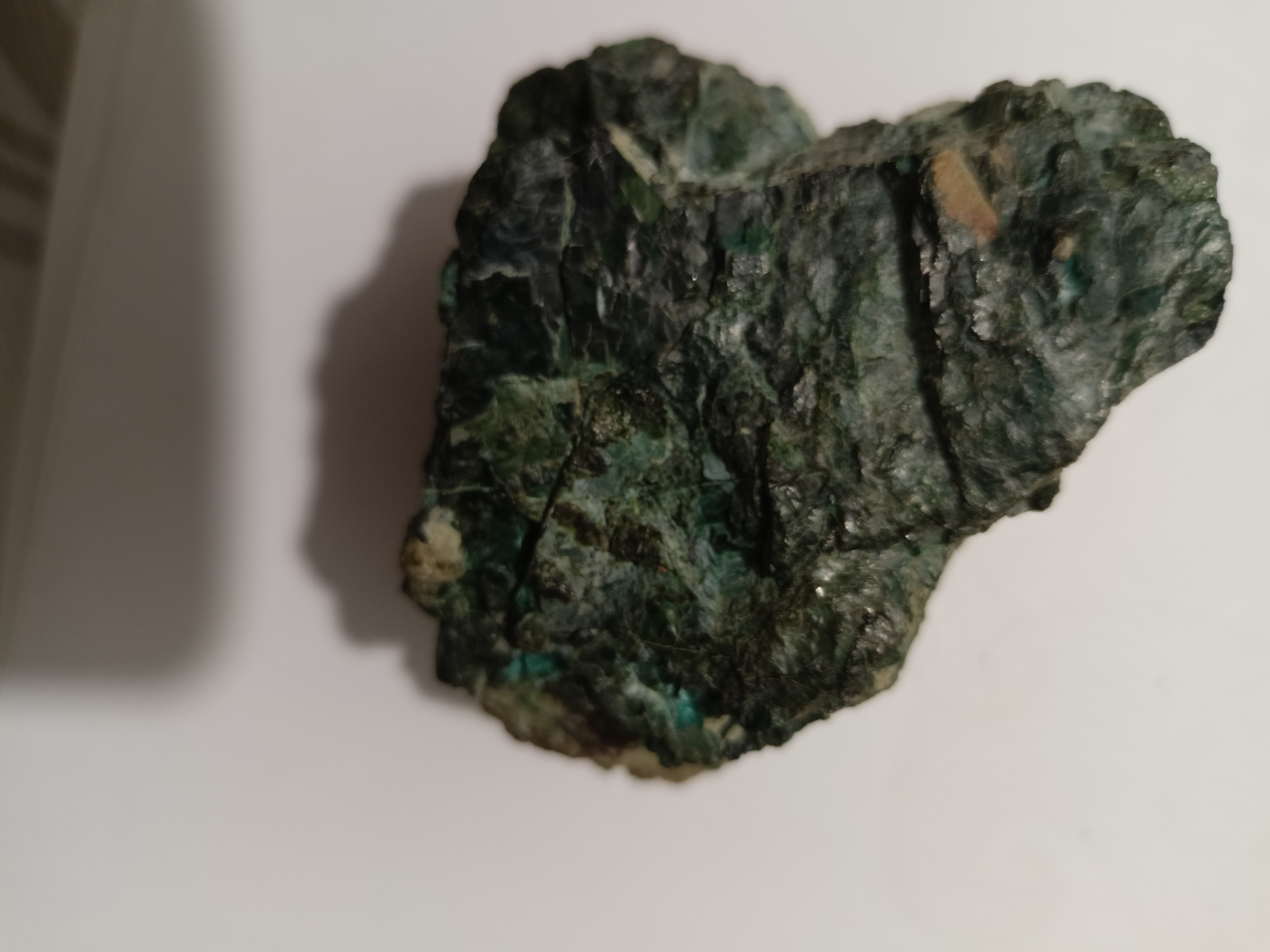

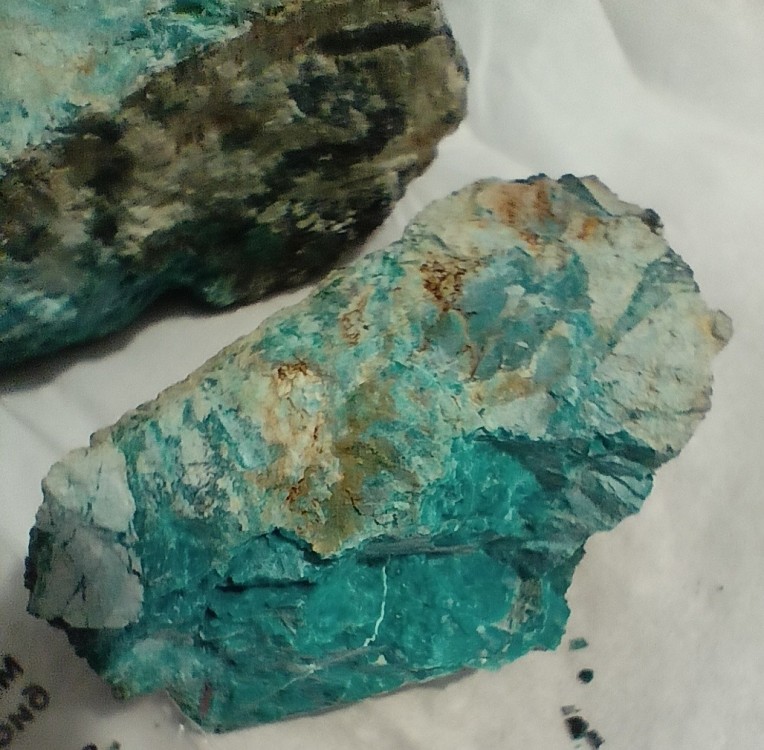

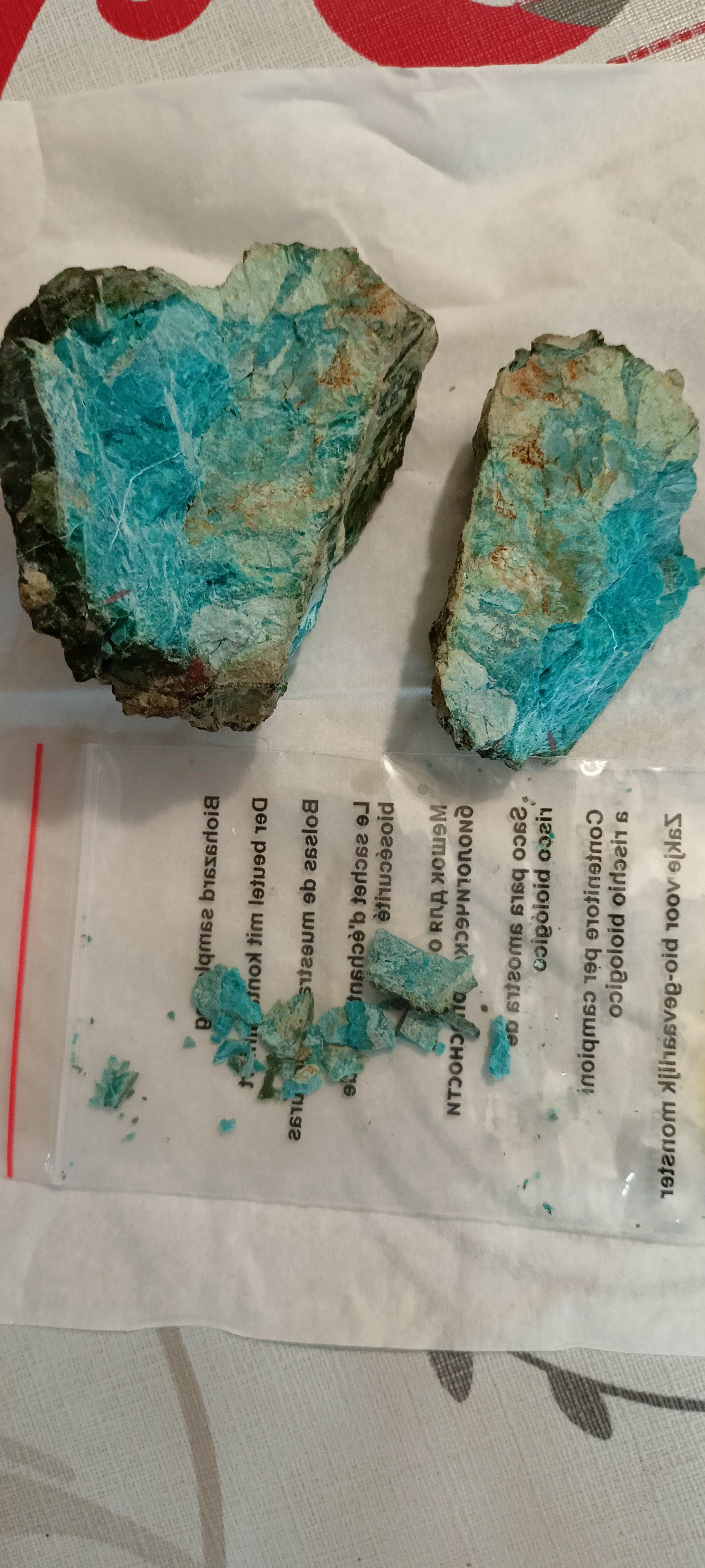

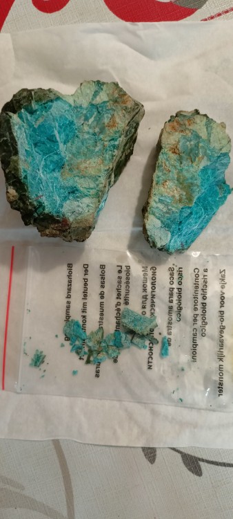

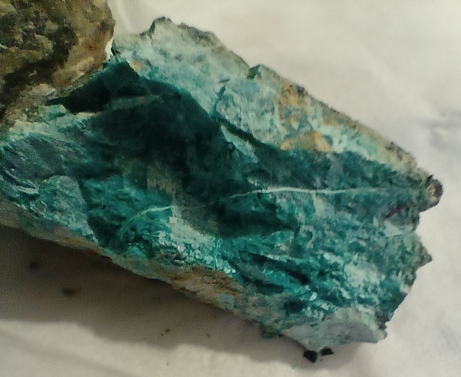

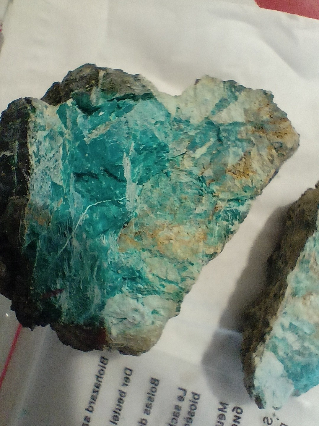

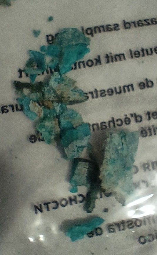

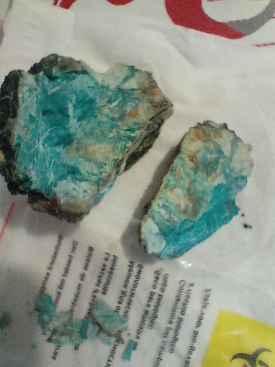

Sd074369 Posté(e) 1 décembre 2023 Auteur Signaler Posté(e) 1 décembre 2023 Bonsoir, quelques nouvelles photos toujours en intérieur vue la météo mais sans flash et mode macro du portable faute de mieux. La pierre s'est facilement partagée au niveau d'une fente. Une toute petite partie s'est brisée. Du coup on voit mieux l'intérieur. Citer
Sd074369 Posté(e) 4 décembre 2023 Auteur Signaler Posté(e) 4 décembre 2023 Le 30/11/2023 à 19:26, AMEDE a dit : La dureté correspond bien à une opale, et l'aspect est cohérent. Bonjour, j'ai essayé de calculer la densité approximative avec le système eau et ficelle. L'échantillon (plus petit morceau après séparation au niveau d'une fente)fait 50 gr et suspendu dans l'eau entre 20 et 30 gr ( balance de ménage Tefal électronique). Donc densité entre 1,66 et 2,5; 2 si on prend 25 gr. Par ailleurs la pierre une fois trempée a fait des bulles... En recherchant des photos d'opale et de chrysocolles, il me semblerait que l'aspect correspondrait plus à de la chrysocolles ..... comment différencier opale et chrysocolles ? Merci Citer
alkimik Posté(e) 4 décembre 2023 Signaler Posté(e) 4 décembre 2023 pour moi ça ressemble plus à de la chrysocolle, moins dure que l'opale (variable mais inférieure à 4 contre 5.5 pour opale, je crois) soluble dans HCl et doit verdir les acides organiques (a vérifier) PS: nuance car il y a des mélanges chryso-quartz, ça doit fausser la dureté Citer

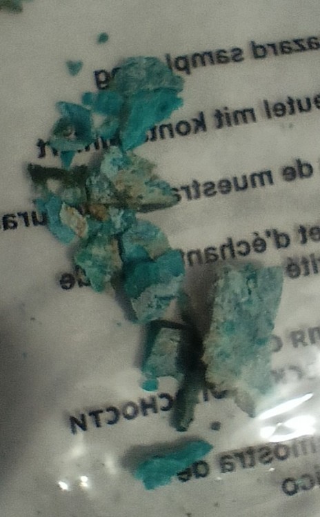

Sd074369 Posté(e) 4 décembre 2023 Auteur Signaler Posté(e) 4 décembre 2023 Merci alkimik. Je vais voir si j'ai de l'aide chlorhydrique. J'ai des brisures de cette roche. J'ai refait un test de dureté sur une vitre. La rayure est très faible. Citer

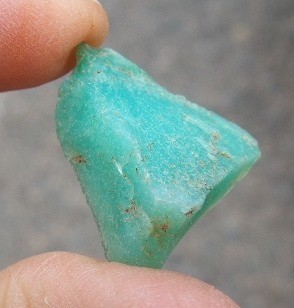

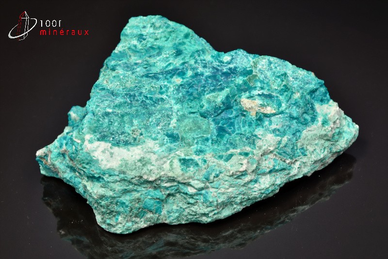

Sd074369 Posté(e) 5 décembre 2023 Auteur Signaler Posté(e) 5 décembre 2023 Merci Amede, je viens de regarder cette opale. J'avais déjà regardé sur internet. Il me semble que l'opale tire plus sur le vert et est plus lisse ou brillante ( comme du verre..) . Personnellement, je pencherais plus pour de la chrysocolles. Ma pierre est assez fragile, surtout vers les arrêtes de la cassure. En PJ , 1 photo d'une chrysocolles du chili... Il me semble que ça correspond mieux .... Citer
AMEDE Posté(e) 6 décembre 2023 Signaler Posté(e) 6 décembre 2023 Oui, mais ta pierre raye le verre (dureté 5,5), et la chrysocolle a une dureté entre 2 et 4, il est donc impossible qu'elle raye le verre, même légèrement. Alors que l'opale à une dureté de 5,5 à 6,5; par conséquent ta pierre n'est pas du chrysocolle, et est très probablement de l'opale, du gisement du Biot. Citer

alkimik Posté(e) 7 décembre 2023 Signaler Posté(e) 7 décembre 2023 je ne connais pas l'opale du Biot mais à part la couleur je vois pas trop de similitude, c'est hétérogène versus homogène, éclat gras opalescent etc https://www.les-mineraux.fr/wp-content/uploads/2017/01/opale-biot-alpes-maritimes-5.jpg au vu de l'aspect hétéroclyte ce serait pas étonnant si du quartz était présent pour fausser la dureté cet aspect et le côté éffrité rappelle bien la chrysocolle, mais je suis pas expert (faire test HCl) Citer
Sd074369 Posté(e) 7 décembre 2023 Auteur Signaler Posté(e) 7 décembre 2023 Merci, au vu de vos derniers commentaires et de ce que j'ai pu voir ailleurs sur le forum et internet, ça me conforte que ce soit de la chrysocolles. Ma pierre, hormis la couleur ( et encore elle tire moins sur le vert que l'opale) n'a pas cette surface lisse, compacte et un peu vitreuse de l'opale. Je vais chercher de l'acide pour le test. Citer
icarealcyon Posté(e) 7 décembre 2023 Signaler Posté(e) 7 décembre 2023 +1 avec Kayou et Alkimik: chrysocolle. Il doit avoir incorporé un peu de silice, ce qui expliquerait la dureté. Cela n'a rien d'exceptionnel. Citer
Sd074369 Posté(e) 7 décembre 2023 Auteur Signaler Posté(e) 7 décembre 2023 Bonsoir, faute de trouver de l'acide chlorhydrique chez moi, j'ai mis quelques brisures dans de l'acide sulfurique de batterie. Aucune réaction.... J'achèterai du chlorhydrique demain. Citer
PK67 bis Posté(e) 9 décembre 2023 Signaler Posté(e) 9 décembre 2023 Le 07/12/2023 à 17:09, Sd074369 a dit : Bonsoir, faute de trouver de l'acide chlorhydrique chez moi, j'ai mis quelques brisures dans de l'acide sulfurique de batterie. Aucune réaction.... J'achèterai du chlorhydrique demain. Attention ; actuellement dans certains magasins le vrai acide chlorhydrique est de plus en plus remplacé par un autre produit (+ écolo ?) nettement moins efficace ! Citer
Sd074369 Posté(e) 13 décembre 2023 Auteur Signaler Posté(e) 13 décembre 2023 bonsoir, j'ai acheté de l'acide chlorhydrique (du vrai d'après l'étiquette, mais à 23%); Cet après-midi, j'ai mis quelques morceaux (brisures, suite de la séparation des 2 morceaux) dedans: peu de réaction, pas de fumée ni bouillonnements, seul effet visible, l'acide est devenu jaune/vert; les morceaux ne se sont pas désagrégés; faut il de l'acide plus concentré? Faut il le faire chauffer? j'ai laissé les morceaux tremper dans l'acide; je verrais demain si ça a évolué; Merci Citer
