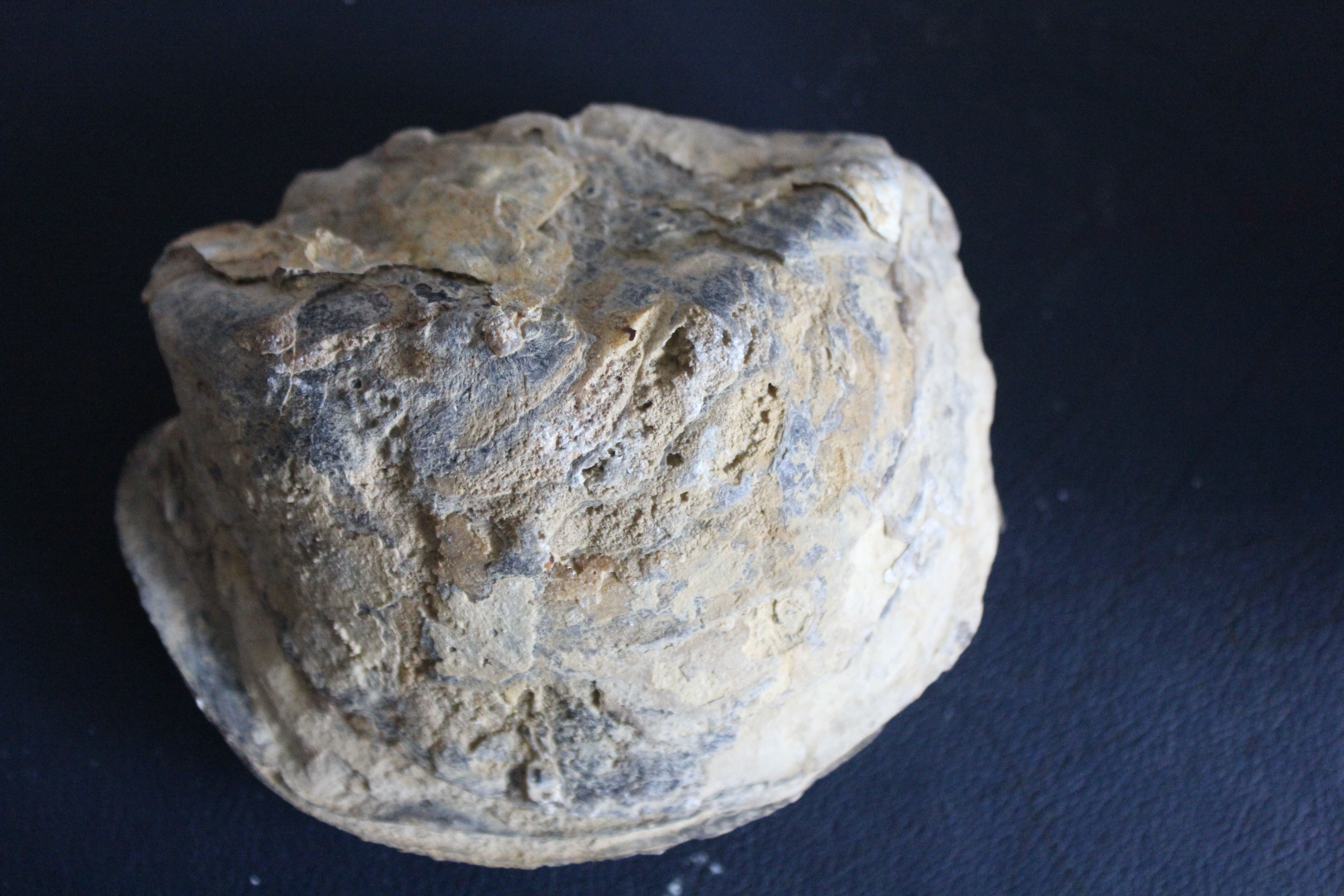

Ci-dessous quelques fossiles de l'Aptien du Massif de La Clape dans l'Aude que j'ai du mal à identifier (même en parcourant les nombreux sujets concernant ce massif.

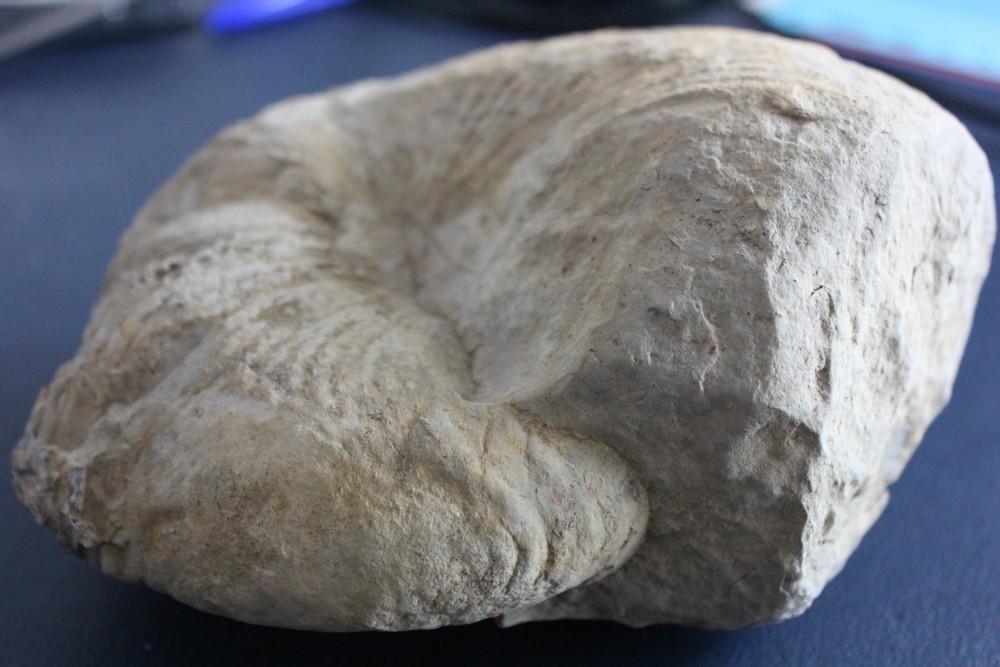

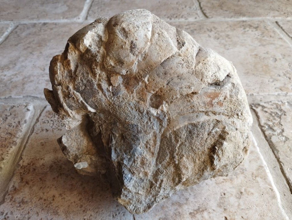

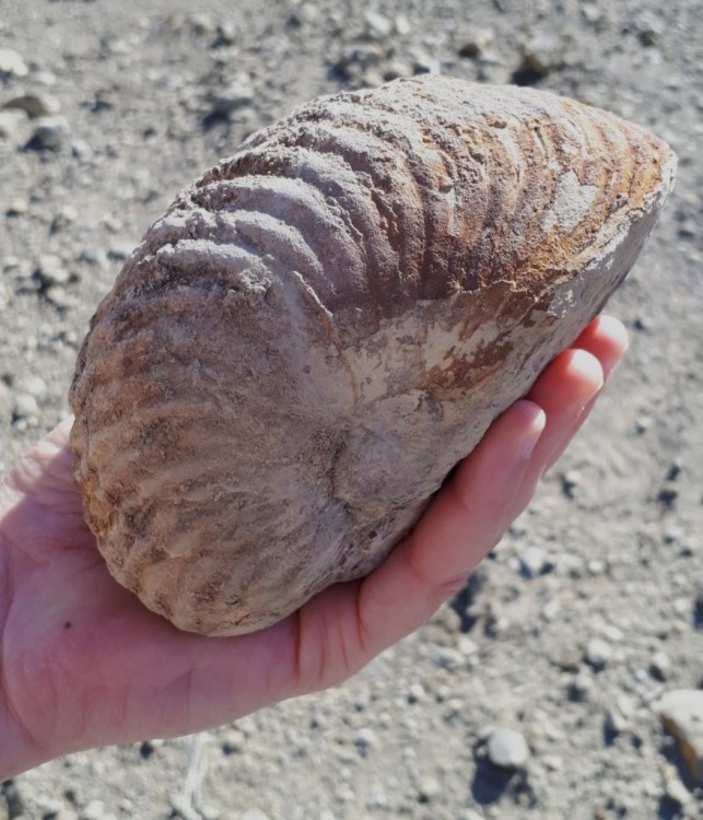

Tout d'abord un nautile que j'attribue sans certitude à un Cymatoceras neckerianus
puis un spécimen très dégradé, serait'il un Anglonautilus praeundulatus ?

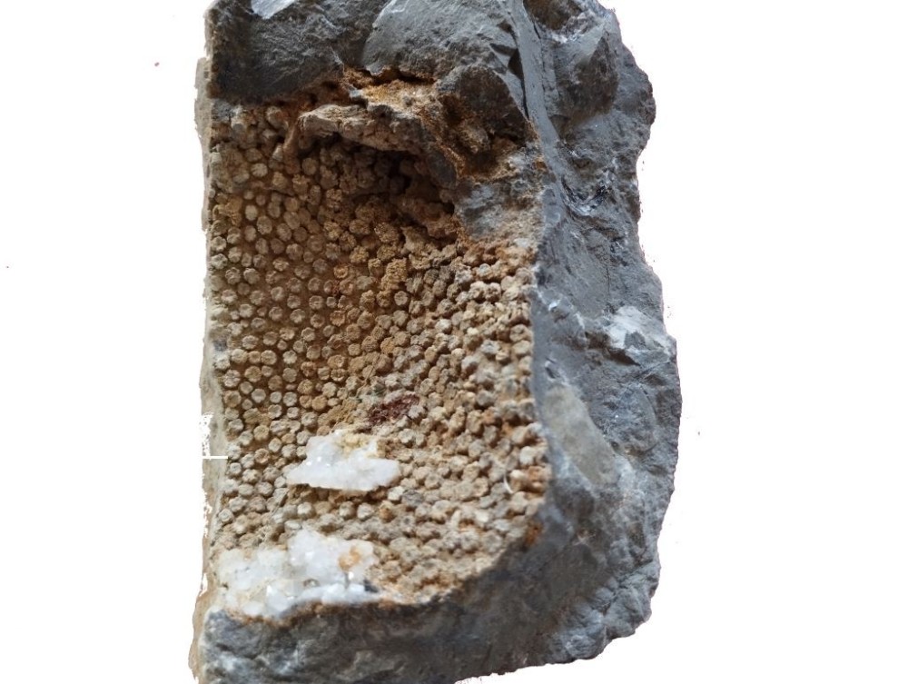

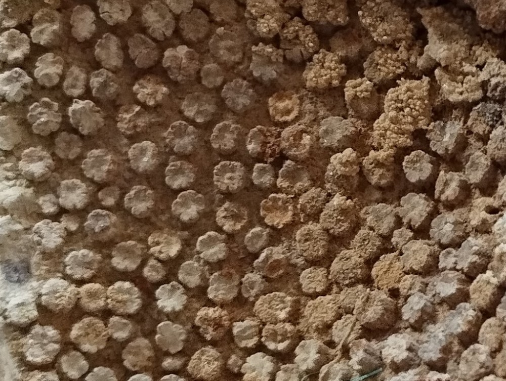

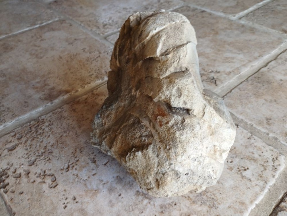

Et encore plus énigmatique pour moi une "structure" très régulière, dont un gros plan; cette structure fait environ 10 cm. Serait-ce un madrépodaire ? un spongiaire ?  ou un Cnidaire ? toujours dans l'Aptien.
Merci d'avance pour votre aide ...

Cymatoceras pour le genre Ok, pour l'espèce : neckerianus ça y ressemble beaucoup malgré la déformation du spécimen.
L'autre nautile c'est plus compliqué, peut être Heminautilus.
Voir le site: http://crioceratites.free.fr/aptien13.htm
Pour le fossile en empreinte: madréporaire, genre et espèce à déterminer.
Pour le deuxième nautile je révise mes propos:  Anglonautilus praeundulatus me semble plus probable.
Il y a 22 heures, Squalicorax a dit :
Relatif au deuxième nautile, un peu compliqué en effet. Ce n est pas le genre heminautilus, cloisons différente, le genre anglonautilus à priori  (tout du moins ce que je peut voir sur la photo) non plus qui est un nautile à côtés ondulés. C'est autre chose ?

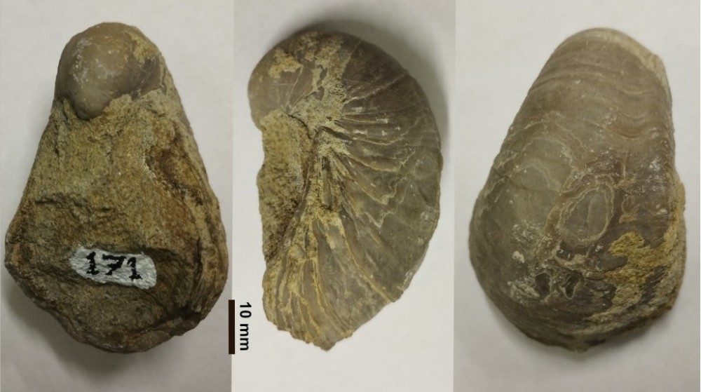

photo 171
Gryphaea arcuata

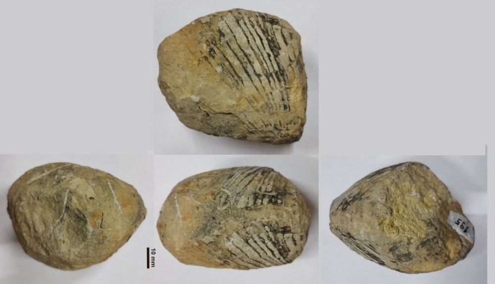

photo 195
Pholadomya gigantea (J. de C. Sowerby, 1836)

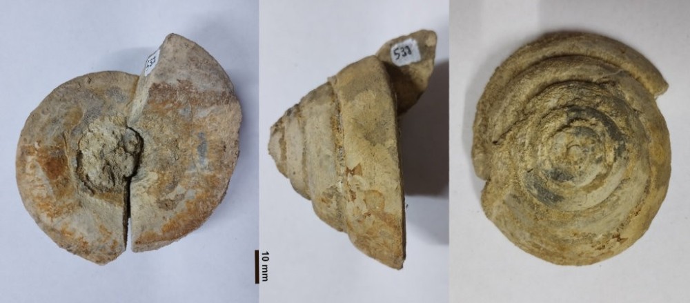

photo 538
moule interne de Pleurotomaria palletteana

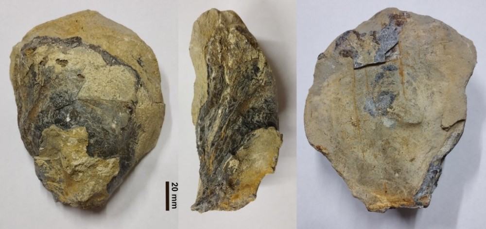

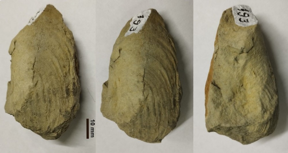

photo 193
un bivalve mais pour le Genre je donne ma "langue au chat" !

p 3 ça ressemble à une Gryphe pour le genre
p 4 OK
p 5 Je suis OK aussi m^me si la conservation est pourrie

P 7 (538) ok pour le genre quand à l'espèce ?
p 8 (193) c'est une Panopea certainement neocomiensis

Photo 171 : oui ça y ressemble beaucoup

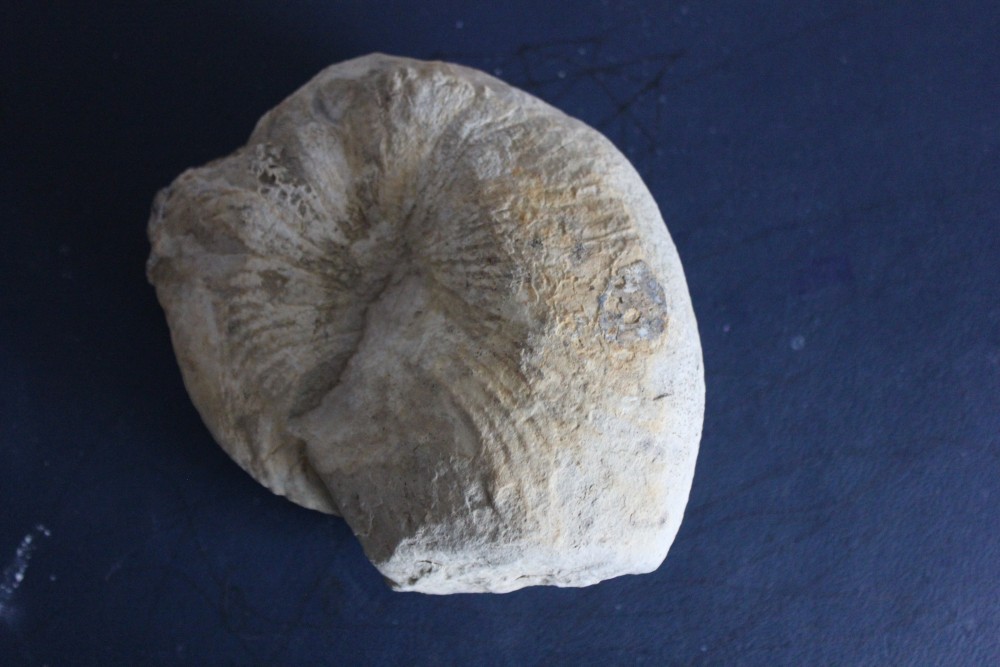

Par exemple si tu chercher dans les marnes intermédiaires de Ramade, je peux te confirmer a coup presque sur, que sur la photo 2 c'est bel et bien une
Aetostreon latissimum

1-Cymatoceras neckerianus (Gros Nautile, souvent trouver en fragments)

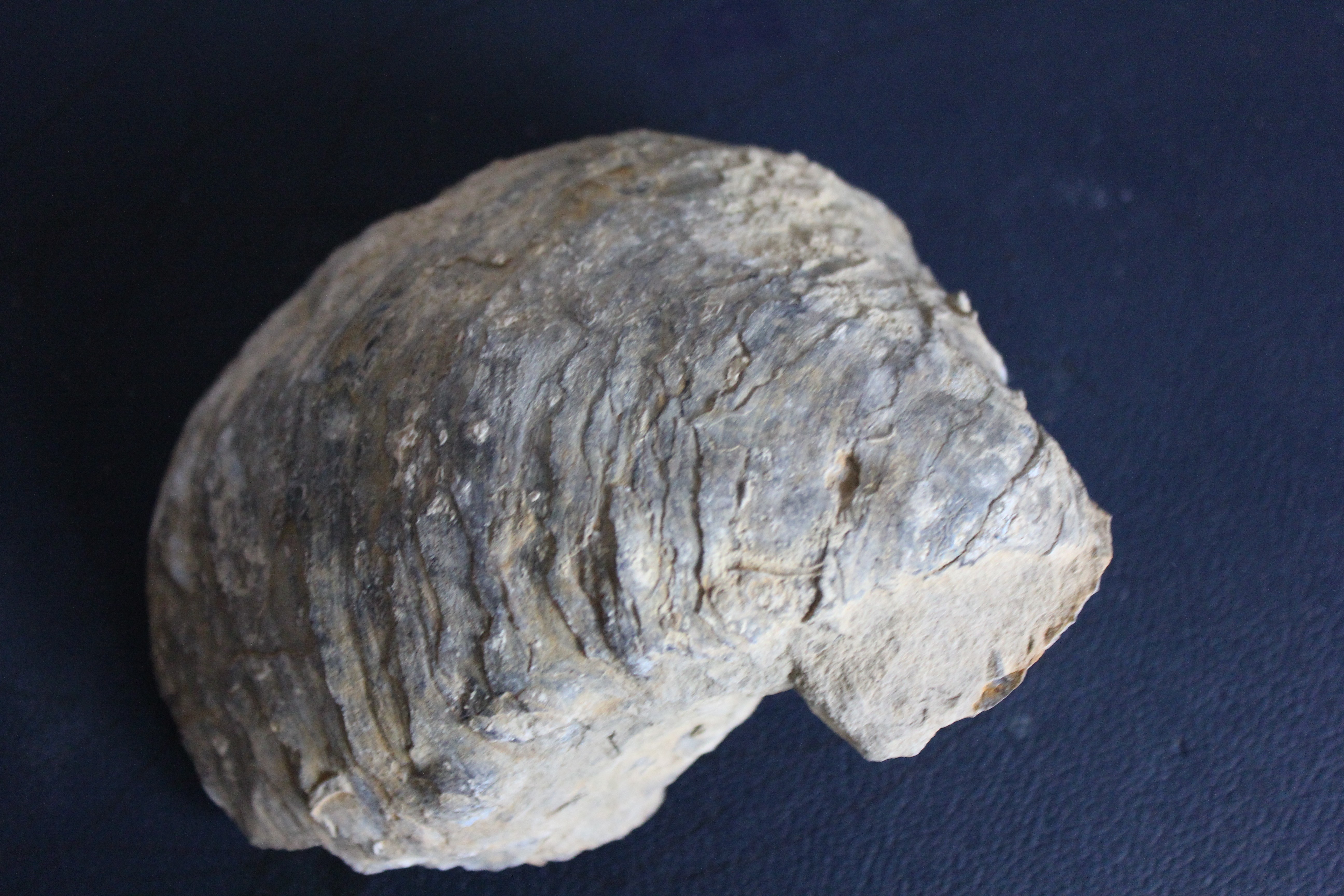

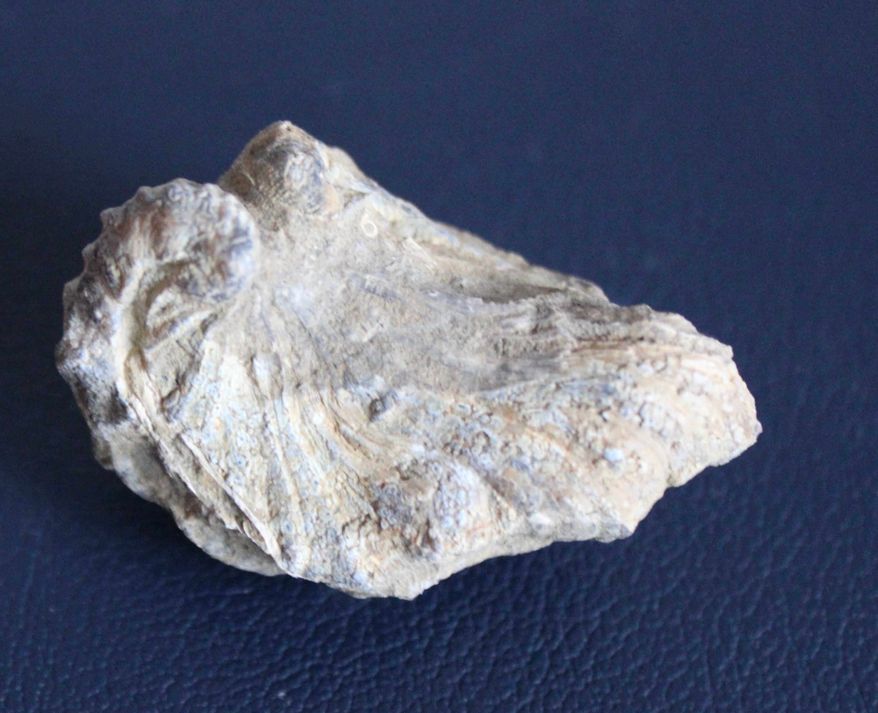

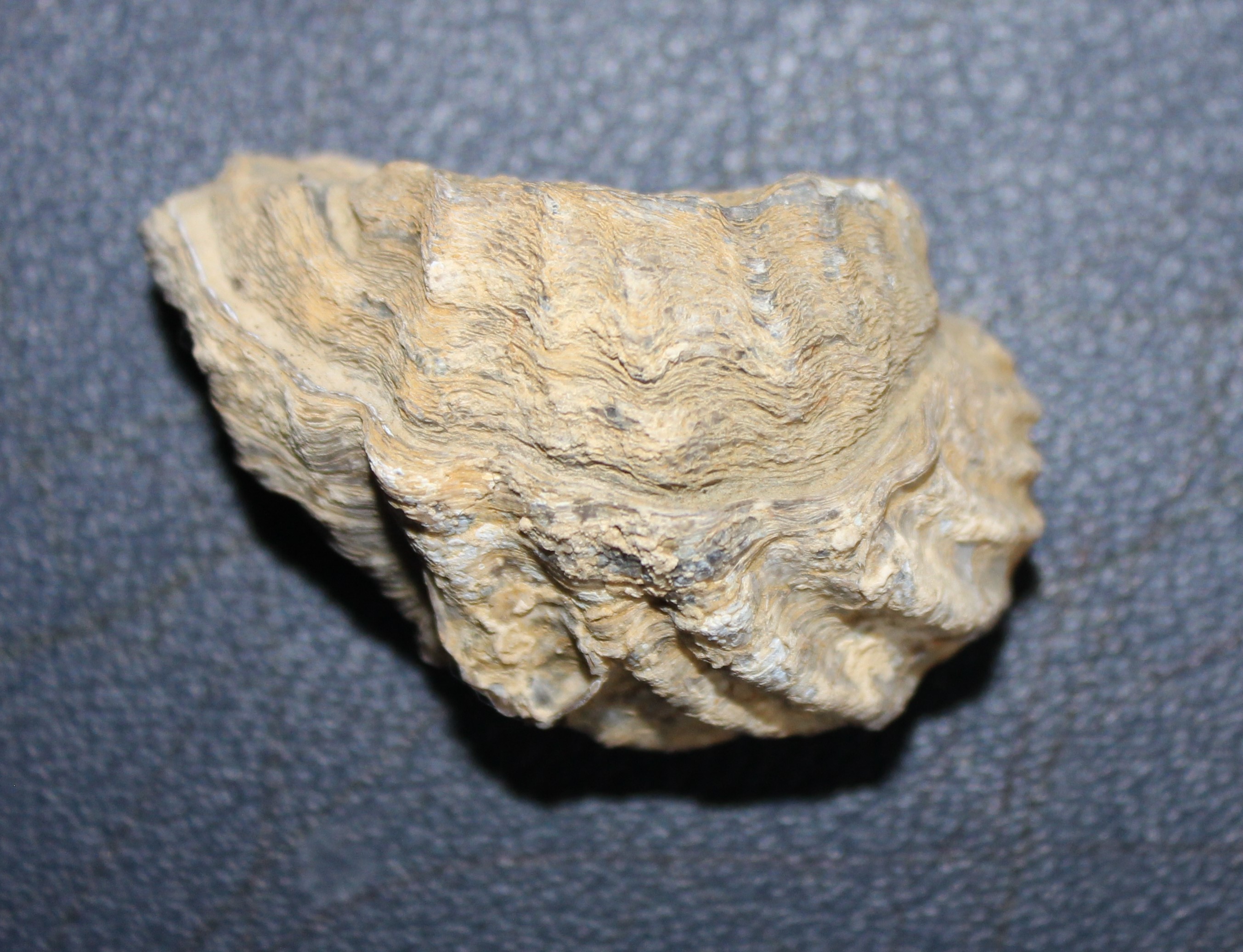

2-Ceratostreon boussingaulti  (a ne pas confondre avec Aetostreon latissimum )erreur que j'ais faite d'ailleurs.
IMG_0588.thumb.JPG.743b4bfe346dc8126c9d2080d8ad747f.JPGIMG_0589.thumb.JPG.a47aa2c12907bc5c3d733907b9a1de4f.JPG

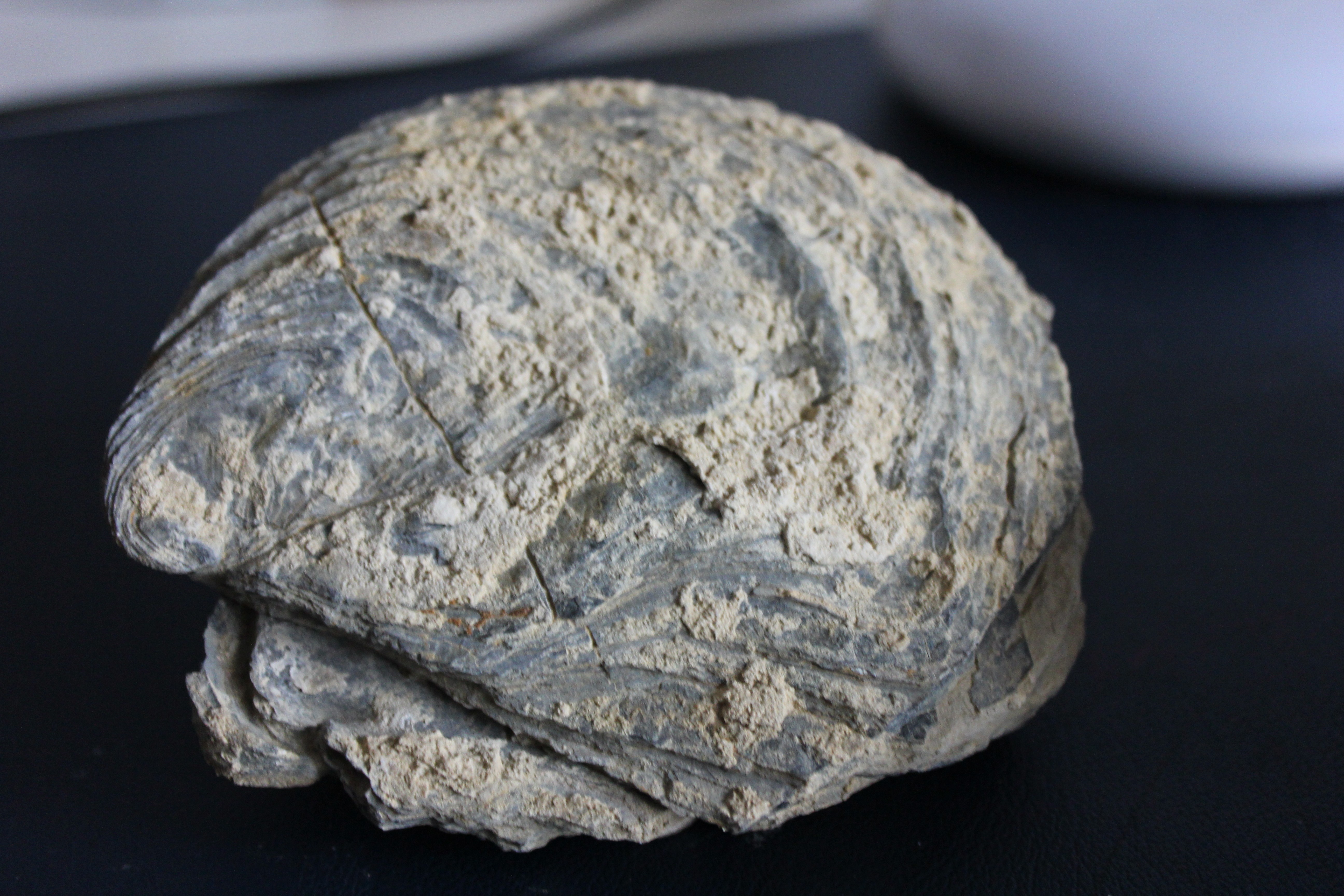

3-Aetostreon latissimum (a ne pas confondre avec Ceratostreon boussingaulti si dessus)
IMG_0590.thumb.JPG.04acc72ebfe91ed1b94337369dfe8a96.JPGIMG_0591.thumb.JPG.5bf9e3b1610a202ecd85ee7d678a71f1.JPG
4-Rastellum macroptera

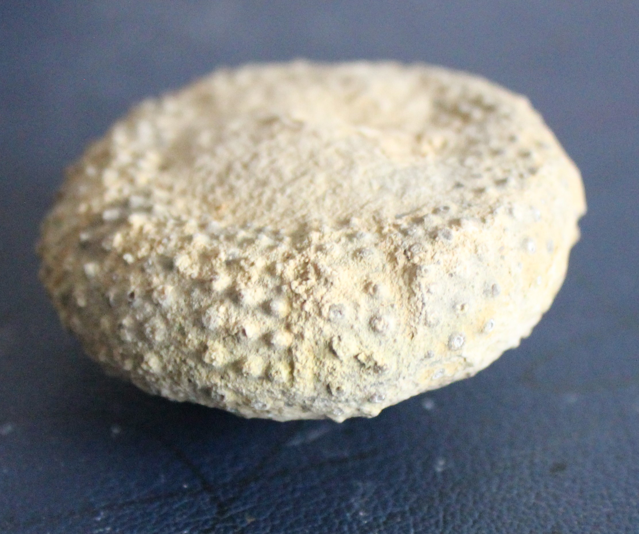

5-Tetragramma malbosi (il se partage le gisement avec Hyposalenia archiaci, ce sont les deux oursins réguliers les plus communs du gisement)
Voila, les autres connaisseurs de la Clape pourrons rectifier mes tirs si je dis des bêtises, mais je pensent qu'on est pas mal.

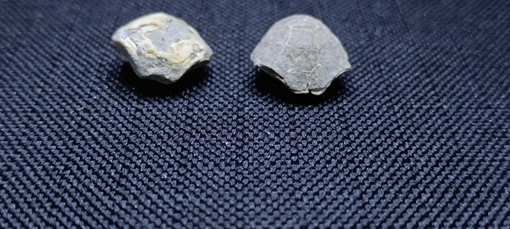

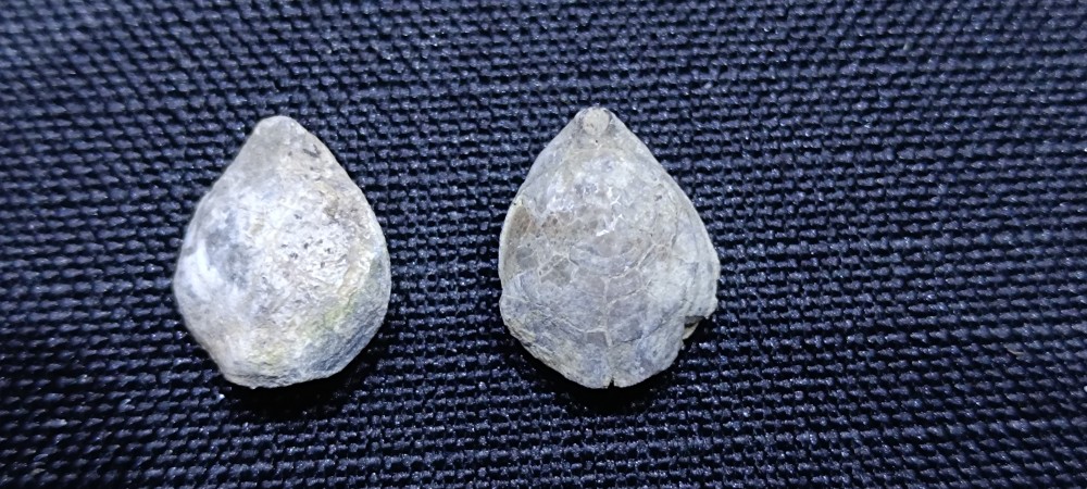

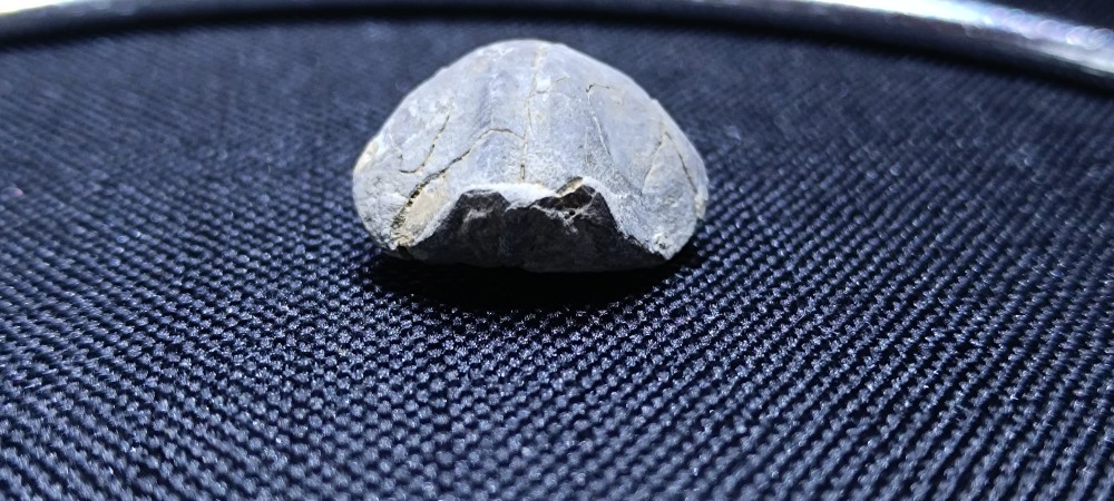

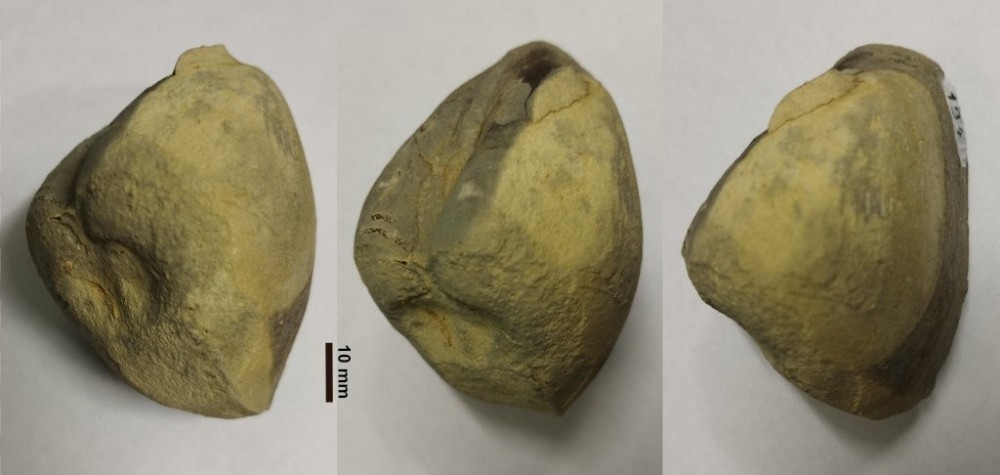

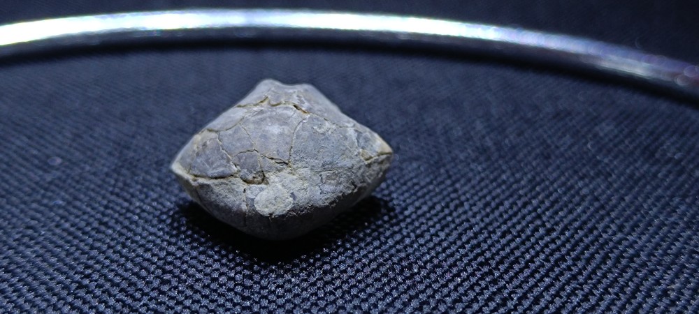

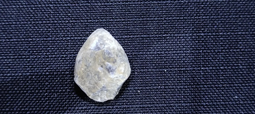

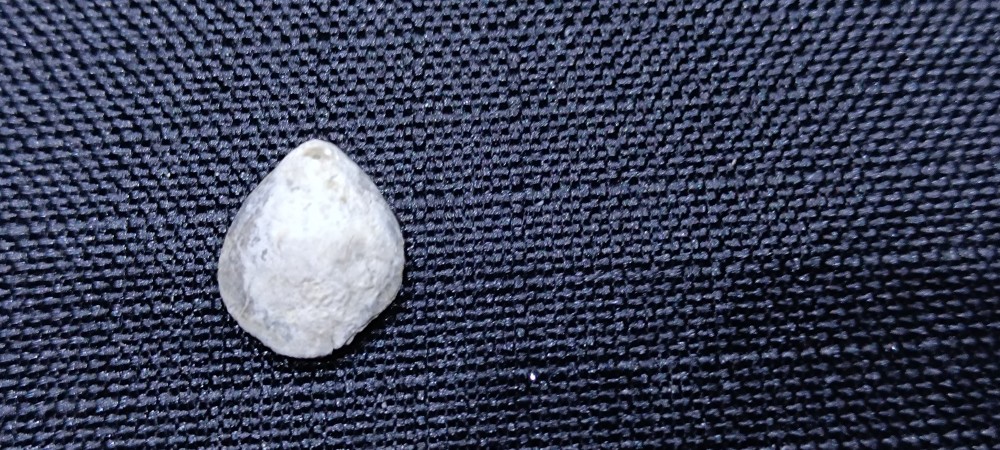

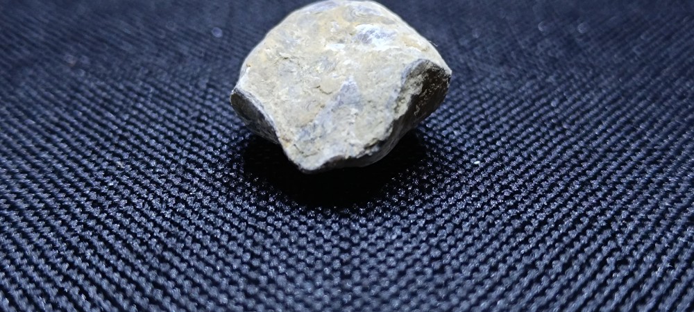

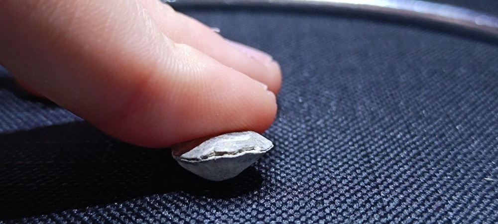

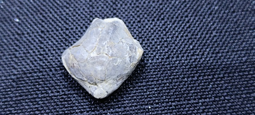

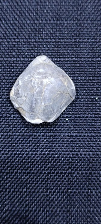

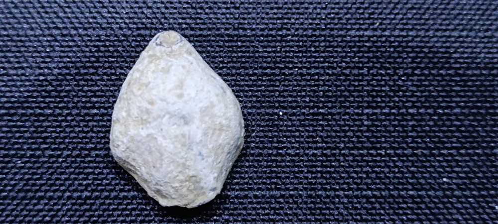

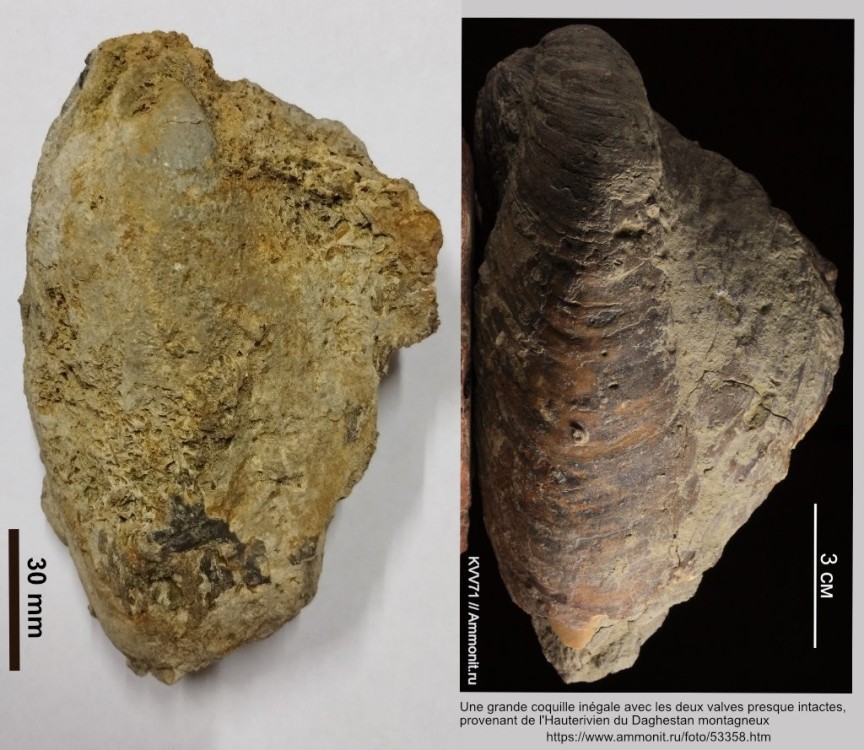

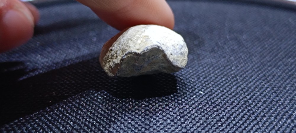

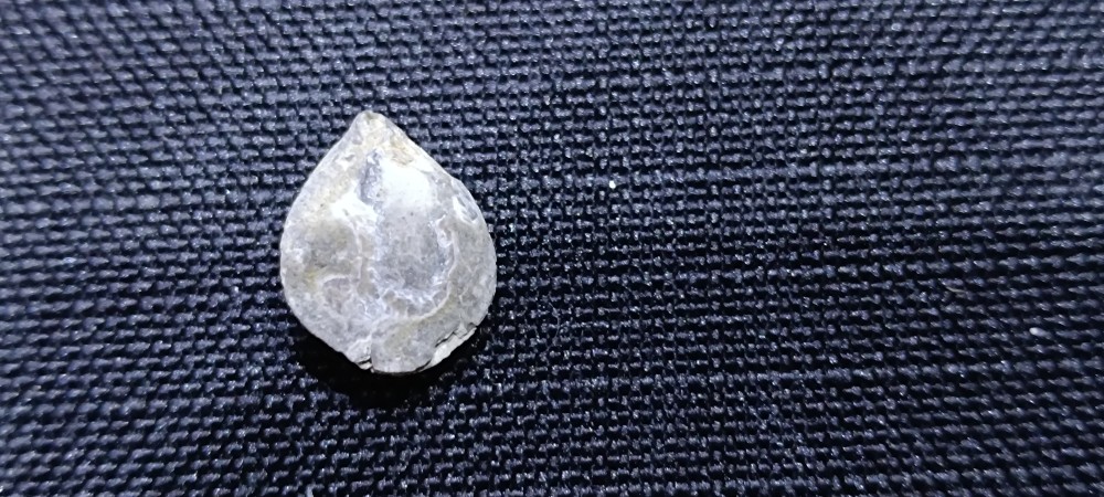

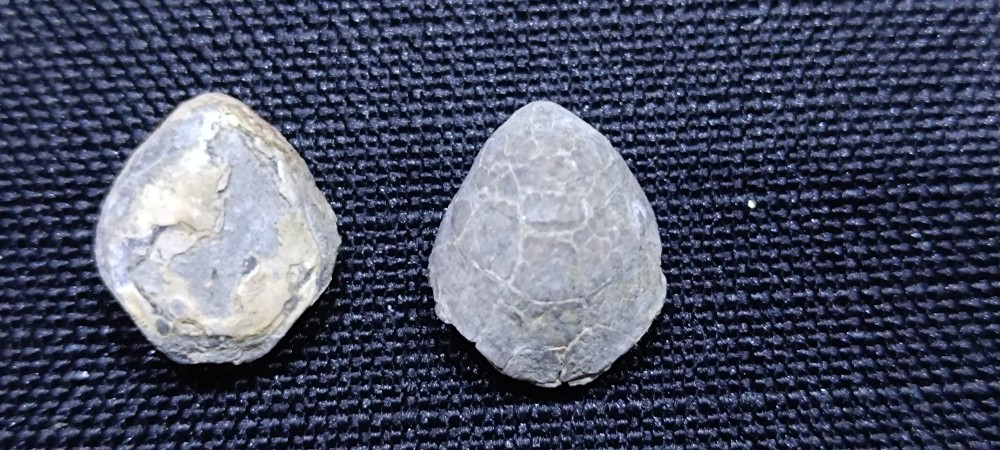

Si joint quelques brachiopodes du massif de la Clape, trouvé dans les environs de st Obre
Je vous serais d'ailleurs très reconnaissant si vous pouviez confirmer les identifications et en rajouter a ceux qui en n'ont pas (les brachiopodes c'est pas mon fort).
1-deux Sellithyris cruzafonti ?
2-un Psilothyris chloris ?
3-Et la ?
4-la non plus pas d'identification
Amitié Grock
(Si vous vous sentez chaud j'en ai d'autre a identifier :help:).
