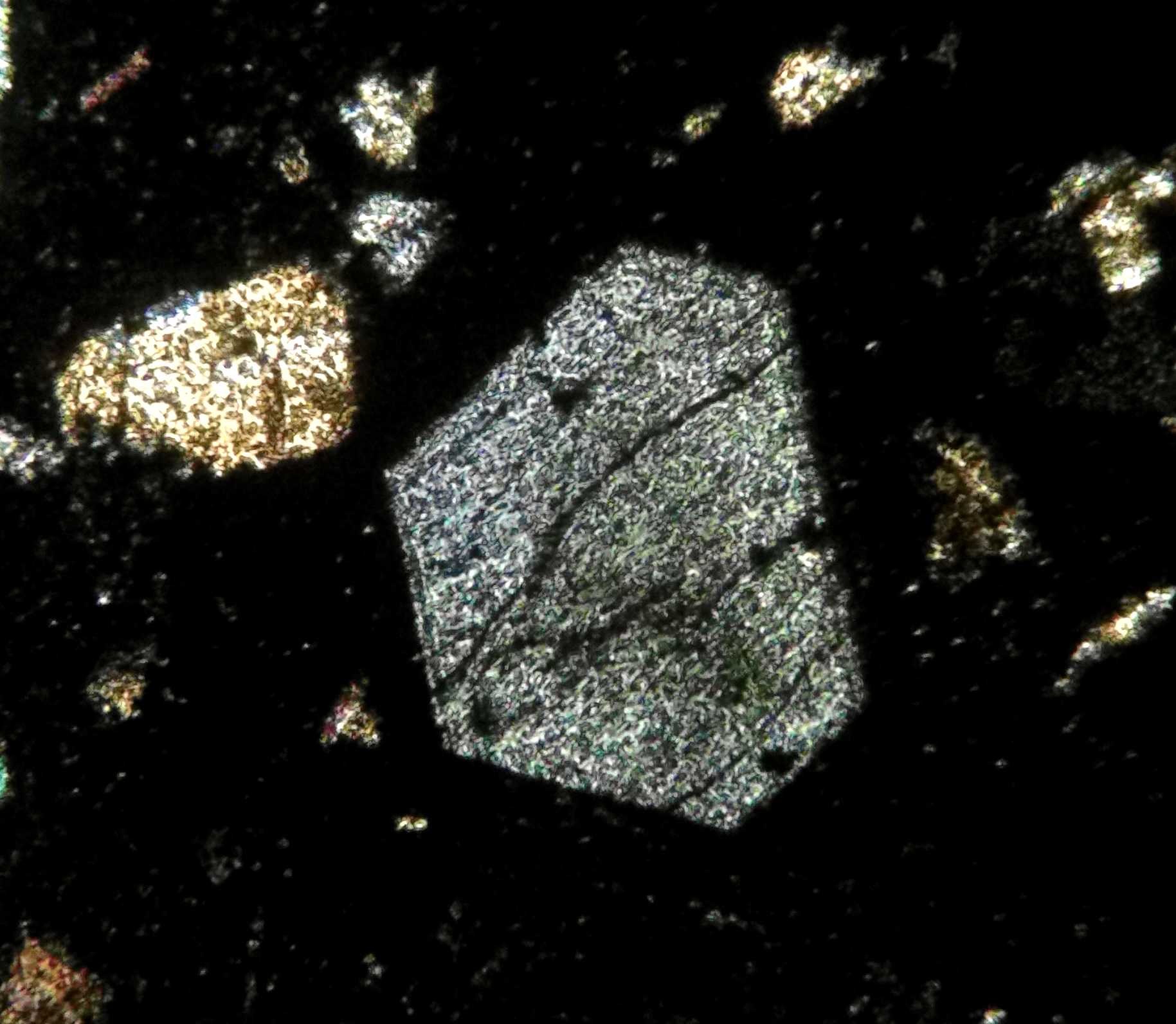

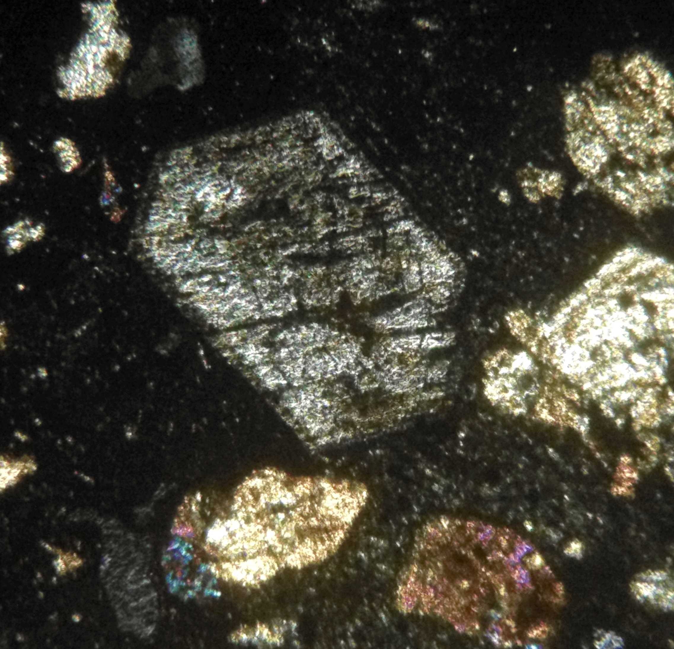

un autre cristal automorphe orthopyroxène? je pense en coupe transversale,
Ce serait une rareté d'avoir les deux types de phénocristaux opx et cpx dans la même lame mince.
Plutôt une section plus superficielle du même cpx, dans laquelle le plan de coupe n'atteint pas le coeur.

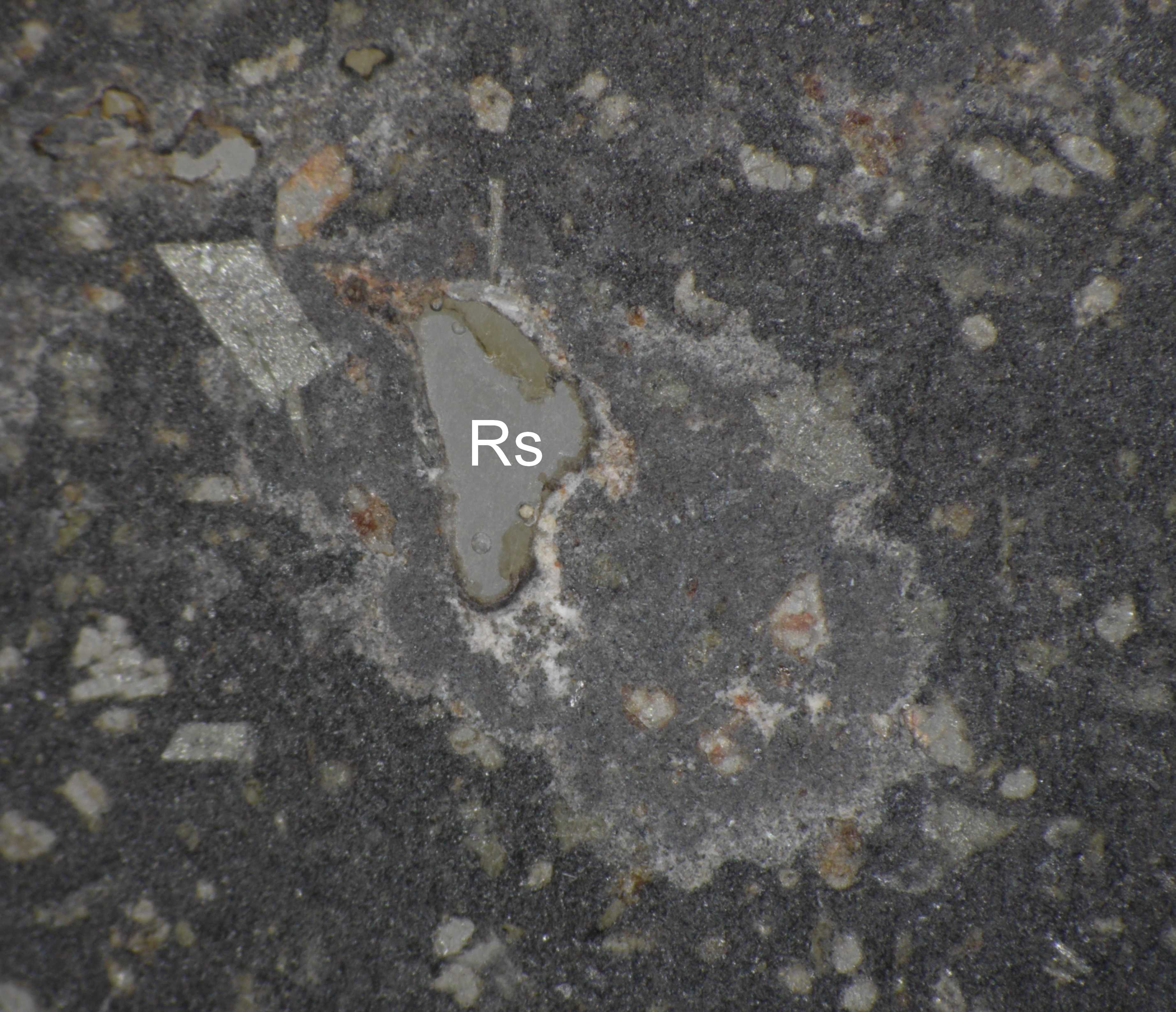

Bulle de colle, arrachement, verre (xenolithe fondu) ou xenocryst avec couronne. Regardez déjà si la partie claire polarise ou si c'est noir en LPA.

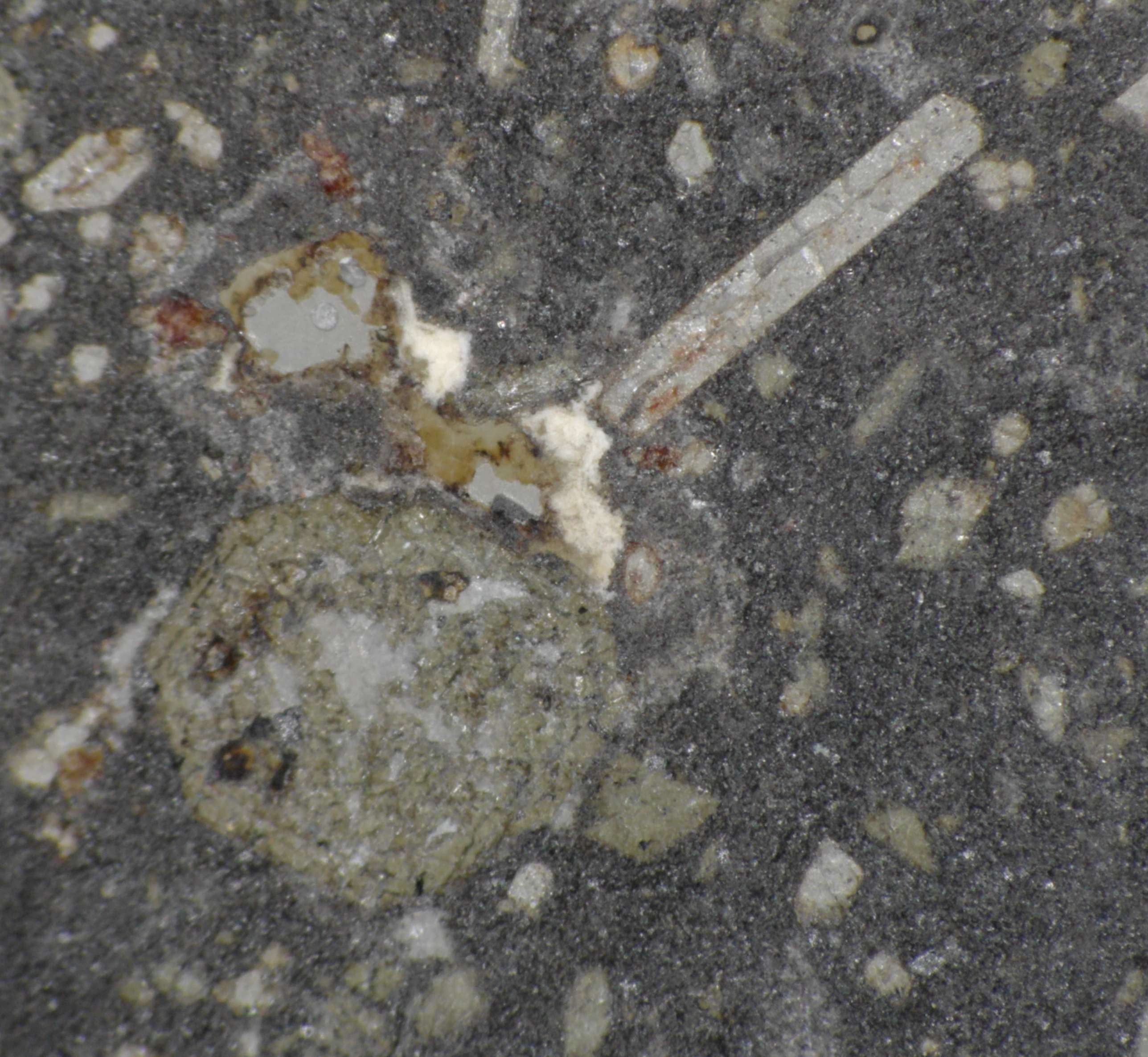

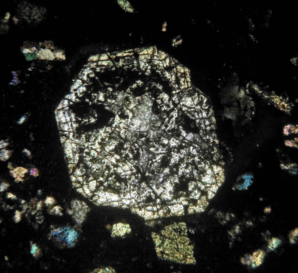

Sur la première, les sections trapézoïdales claires sur la gauche devraient être des plagioclases. Au centre, la forme festonnée évoque un xenolithe.
Sur la deuxième, une baguette de plagio en haut a droite et dans le coin opposé, une section octogonale beige qui devrait etre un pyroxène.

P I la section octogonale c'est toujours le clin pyroxène mais sur la lame mince en LR.
Il y a 11 heures, zéolite a dit :
quid de la zone opaque?
Trop difficile d'empiler des conjectures (altération, inclusions, pyroxène différent...)
Il semble qu'il reste des plages de pyroxène dans le cœur. Voir en LPA si elles s'éteignent en même temps que la bordure.
LPA oui c'est ce que j'ai prévu après retouche de l'épaisseur.
et comparaison avec ce que je pense être une croute de fusion sur une chondrite.
mais dans tous les cas je suis convaincu pour l'instant qu'il reste des cristaux à cœur.

1) Les cristaux automorphes montrés en LPA sur les photos de Dimanche ne laissent pas apparaître de mâcles polysynthétiques et ils sont craquelés.
2) Sur les dernières photos en LR, les cristaux blancs me font bien penser à des feldspaths mais certains présentent un net miroitement/pailletage lumineux que je ne connais pas chez les F Ca-Na.
3) Le fond des photos en LR est très graineux. On a l'impression de voir une texture microgrenue. Pas de baguette (de plagio comme chez les basaltes) visible.  Verre dévitrifié ou texture trachytique?
Bref, je pense à quelque chose de bien plus potassique avec de la sanidine.

Il y a 15 heures, jjnom a dit :
Le pavé dans la mare: le titre du sujet l'a enfermé sur une fausse piste.

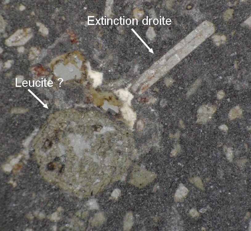

Bonne piste.
Il faudrait revoir tout ce qui a pu faire penser a de l'olivine et voir si l'extinction est droite.
Pas de leucite. En LPA, la paire serait noire voire gris foncé.
Comparaison d'aspect pour les sanidines:
Lamezeolite.thumb.JPG.d7f468882e47e30937cca9b0e11c05f3.JPGSanidine.JPG.6b475727bccd5cb36e011d5314286669.JPG
Des augites n'accrocheraient pas la lumière comme ça.
Si la présence de sanidine se confirme et que la texture de la mésostase est bien celle que je pressent, on serait du côté des trachytes.
Quant aux "baguettes plagios", tant qu'on ne les identifie pas comme telles, il faut aussi envisager qu'elles puissent être des "baguettes sanidine".
Il y a 2 heures, jjnom a dit :
Et il y a d'autres taches verdasson en LR avec des formes qui ne collent pas.
Il va sans doute falloir amincir beaucoup la lame pour ramener le feldspath dans les gris du premier ordre et pour détecter quelque chose dans la mésostase.
