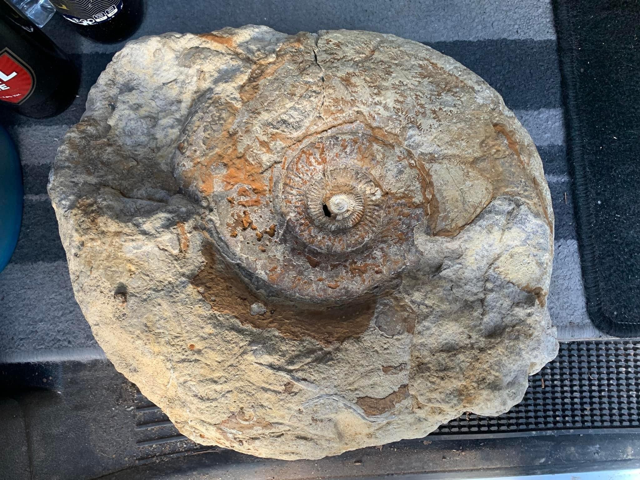

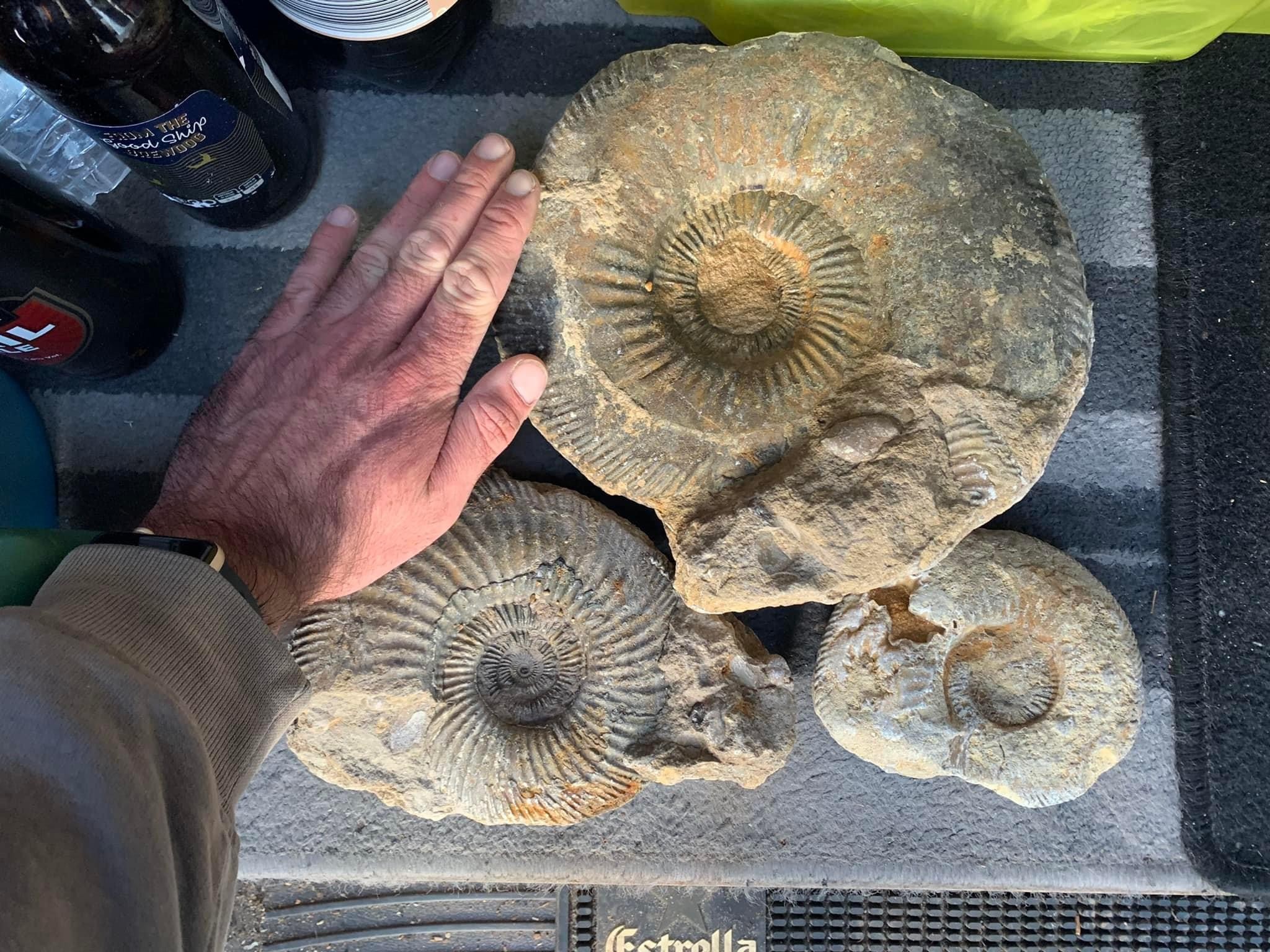

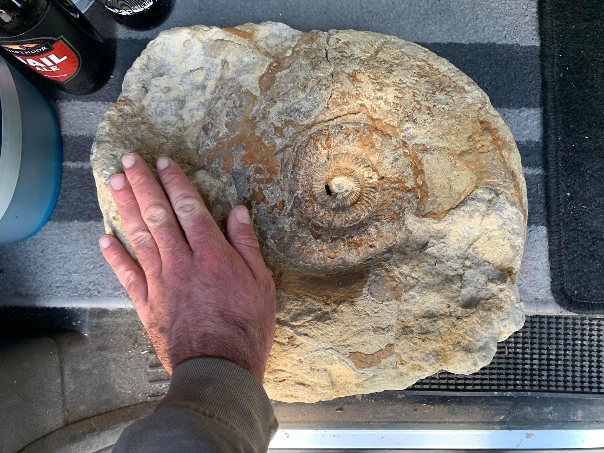

Après de longues heures de fouilles à Burton Bradstock dans le Dorset, UK, j’ai trouvé de belles ammonites.
J’aimerais les nettoyer avec un matériel approprié pour ne pas les dégrader.
Quels seraient vos conseils sur ces matériaux directement sortis de la roche ?

Très jolies ces trouvailles ! 👍
Personnellement je tenterais marteau et petit burin (genre petit tournevis) voir comment ça réagi, éventuellement percuteur si c'est costaud (je connais pas du tout les fossiles de la bas) mais je suis loin d'être experte 😉
idem que Lilly, il y a bien des micros percuteurs pneumatiques, mais ça coute une blinde, il existe des percuteurs électriques bon marché mais pour des petits travaux et pas trop longtemps car ça chauffe. Sinon petits burins et outils de dentistes pour les détails.
Pour dégager l'ombilic d'une belle ammonite comme celles que tu as trouvé à ta place Sky666  moi je n'hésiterais pas à acheter un micropercuteur pneumatique plutôt qu'un électrique.
