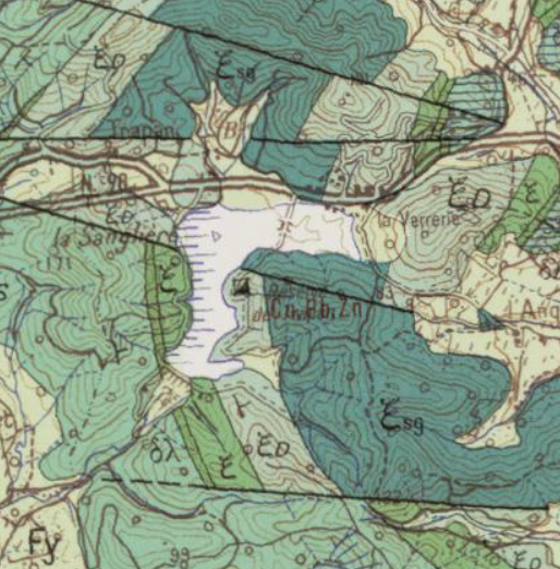

Le gneiss de Bormes les mimosas est un orthogneis. Ici on nous parle de quoi?
Un extrait de la carte géol, je vois pas de gneiss.

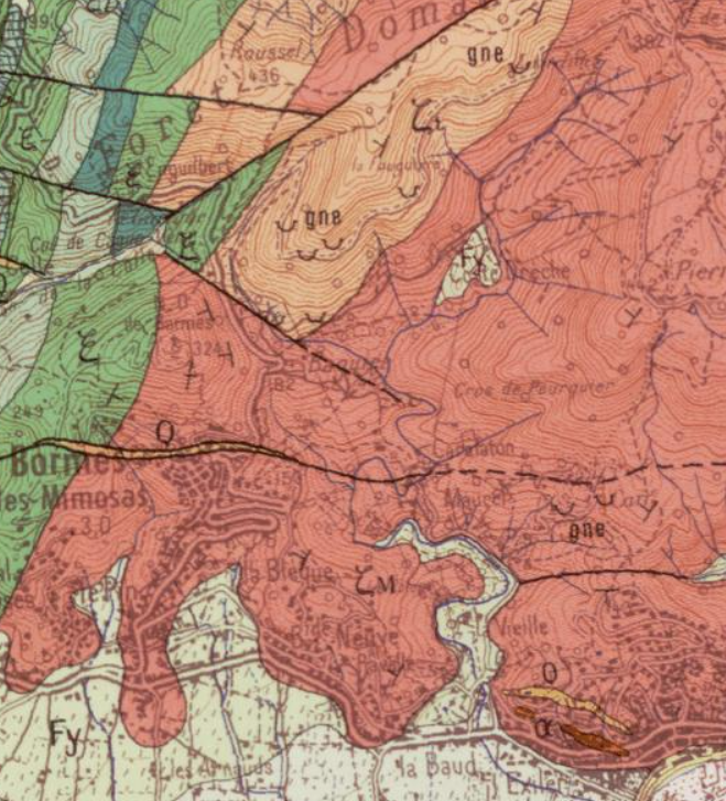

Le gneiss il est là :
Il y a 2 heures, jean francois06 a dit :
Oui, c'est bien ce que j'avais vu sur la carte géologique pas d'orthogneiss ou même de gneiss proprement dit cité. Les roches sur les photos me rappellent bien davantage des schistes détritiques gréseux comme ceux qui affleurent dans les Pyrénées orientales qui peuvent parfois donner un aspect un peu gneissique, mais ça reste un truc très transitoire.
