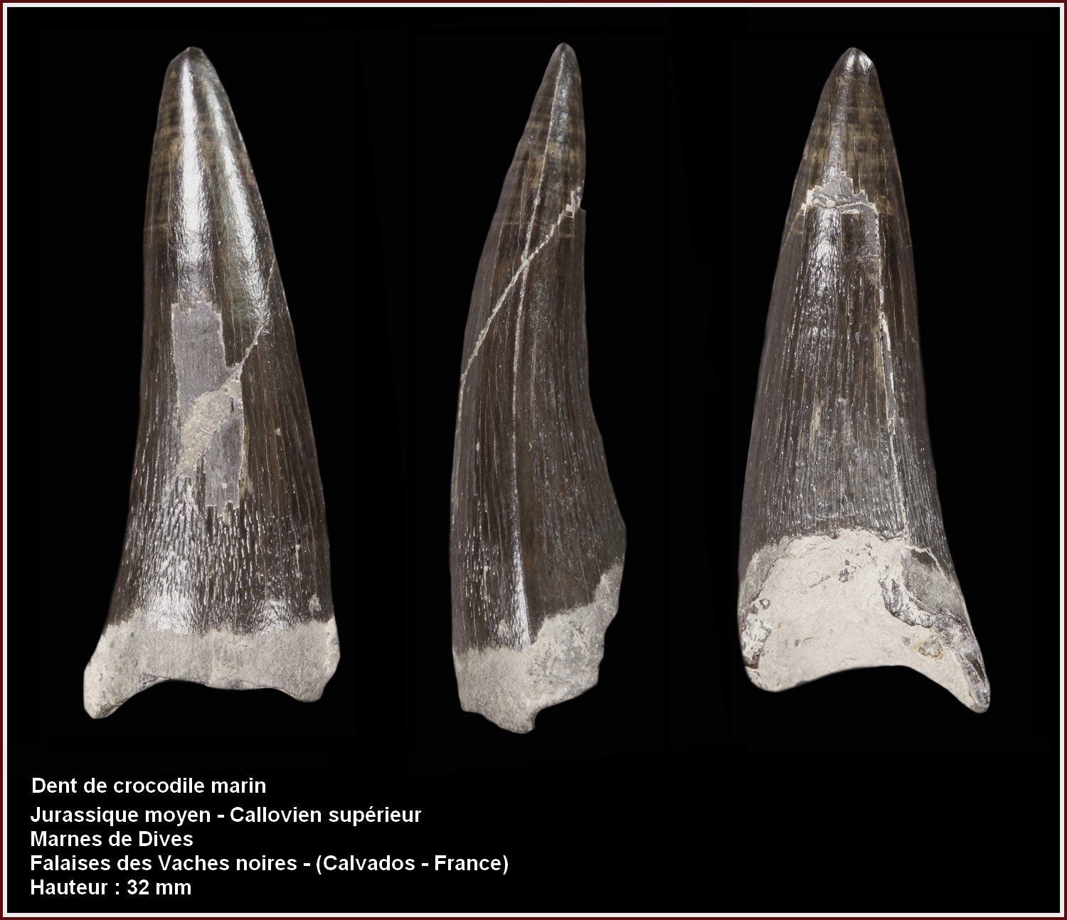

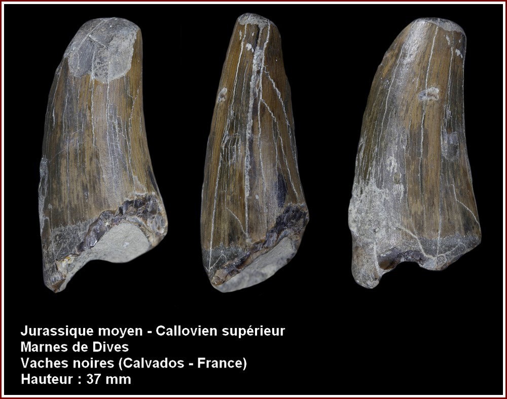

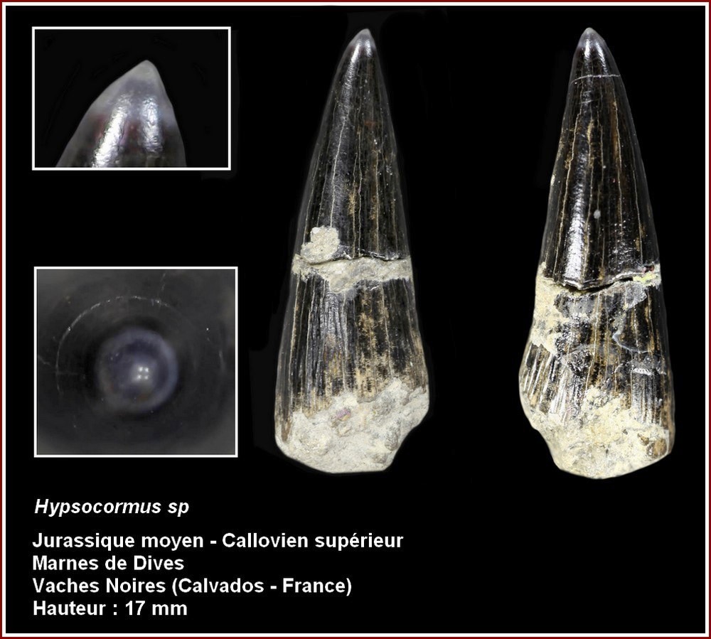

Désolé de vous décevoir, mais je ne vois aucune dent dans le spécimen présenté.
Si cela avait été le cas, les dents sont brillantes et émaillées que cela soit chez les crocodiles, poissons, Ichthyosaure, plesiosaure, pliosaure, etc...
Quelques exemples pour illustrer mes propos de découvertes personnelles faites dans les années 1980 a 1999

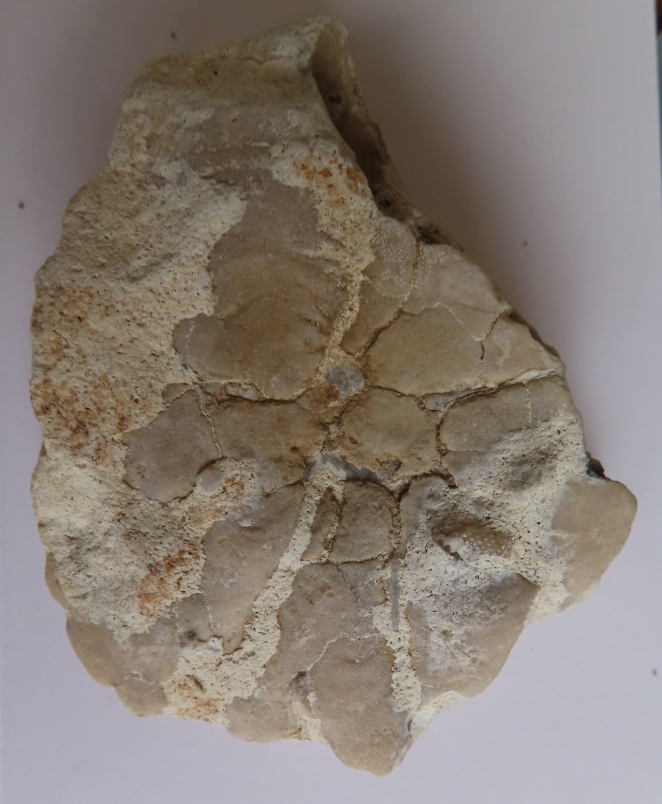

Bonjour, ce n'est pas une dent. Peut-être un fragment supérieur de crampon de crinoïde, cf ceux du genre Millecrinus. Mais la partie pointue ne va pas bien avec cette idée. Un terrier fossile, ou un fragment de nodule phosphaté seraient aussi une possibilité. Ou pourquoi pas une éponge ? On ne voit pas bien la structure de la surface sur vos photos.

En agrandissant la vue de la "dent",on pourrait y voir une partie basale de spongiaire.
