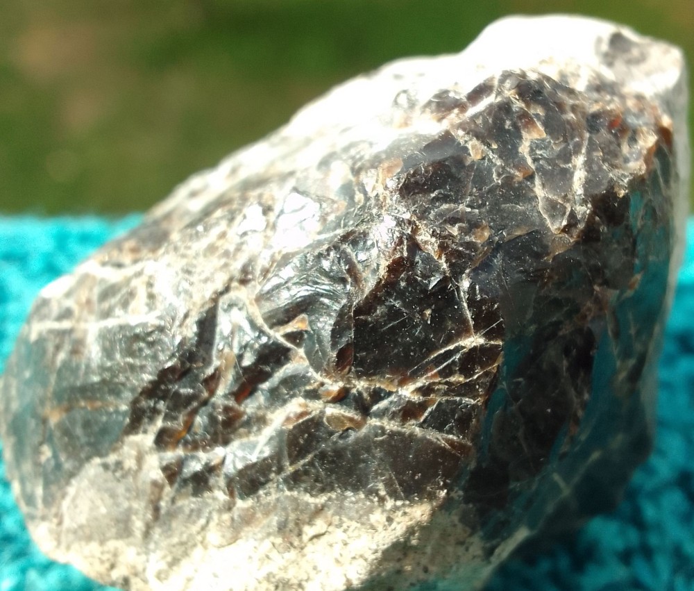

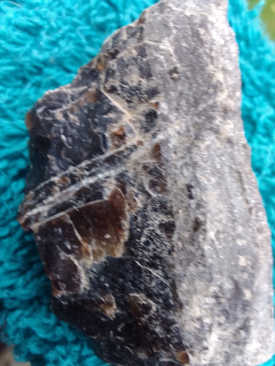

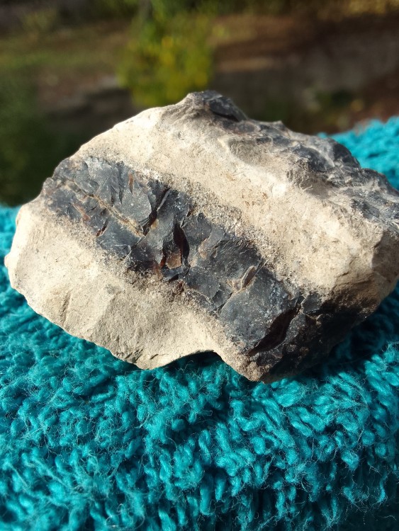

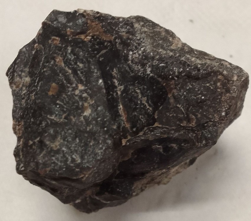

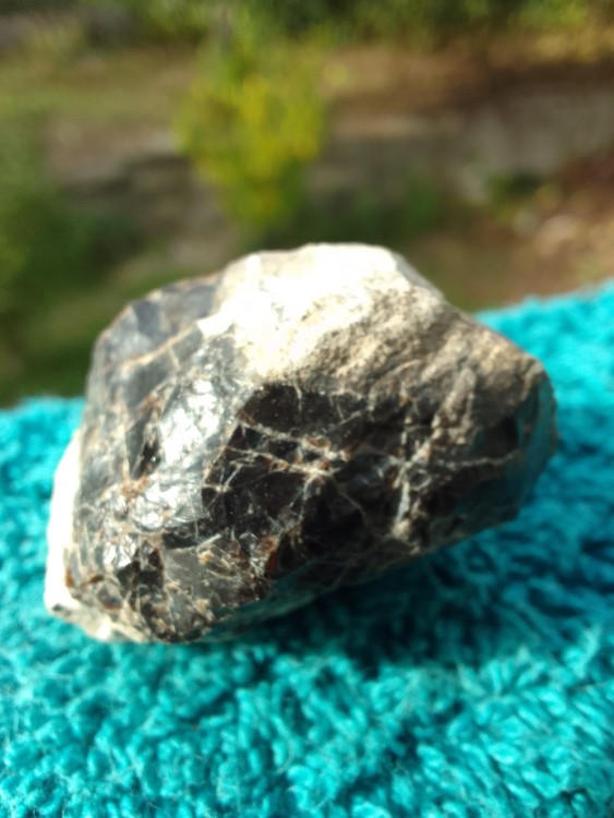

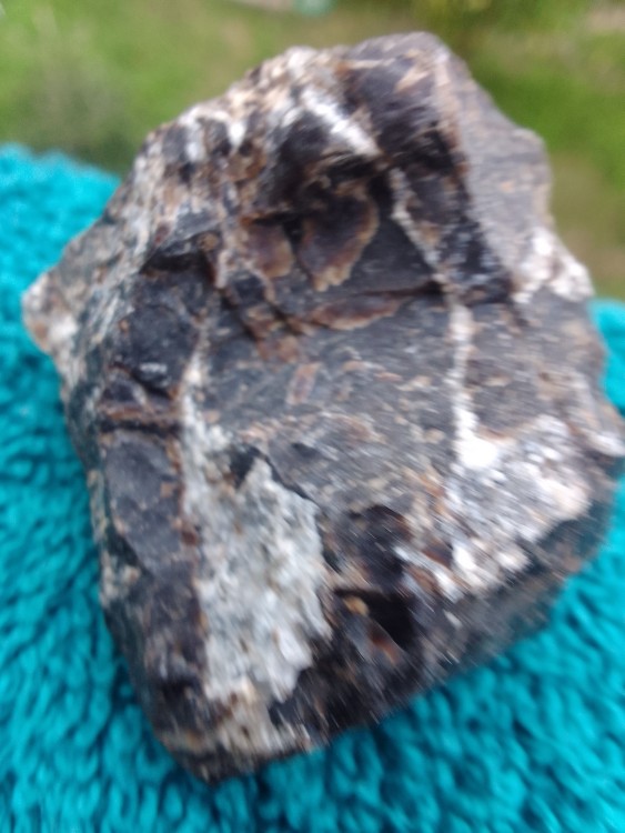

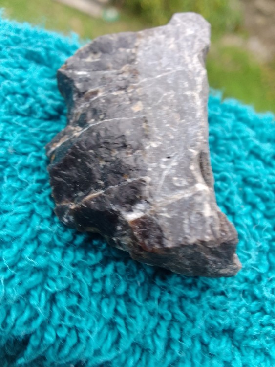

Bonjour a tous j ai trouvé ces cailloux prés de chez moi dans l arriere pays nicois .. j aimerai savoir ce que c est .. chaille ??
Merci a vous

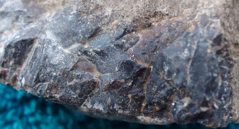

Nouvelle photos
Bonjour, à l'exception de la 3, les autres photos sont floues, on ne peut en dire plus.
Des tests sont nécessaires pour toutes:  dureté, HCL...
et des prises de vues le plus nettes possible, en effectuant la mise au point sur la pierre. Pour la 3, chaille en effet probable .
Merci beaucoup je vais tester HCL
J ai posté 2 photos un peu plus nette ok pour la 3 ..
Il y a 9 heures, fred39 a dit :
Pour la 3 "chaille"comme icarealcyon ,mais a confirmer avec teste HCL .....

Merci pour ta réponse..si je comprends bien les chailles peuvent être  opale calcadoine quartz ou silex ??
Concernant mes recherches Je pensais a l opale resinite concernant ces pierres noires ou bien de la black calcite de la chaille peut etre .. en esseyant de la casser avec un burin cela fait des étincelles..
Merci et a bientôt
Il y a 10 heures, Claude06 a dit :
Les tests dureté et HCL départagent aisément entre calcite noire (parlons français !) et chaille/silex/opale. Mais pas d'opale massive ici, à mon avis. Le matériau est trop peu  homogène. Elle existe couramment en mélange avec les autres formes de silice dans les silex/chert/chaille comme rappelé par jean françois06.
ce qui nous éloigne sans doute de la calcite, de l'opale, et nous rapproche des silex/chert/chaille...
