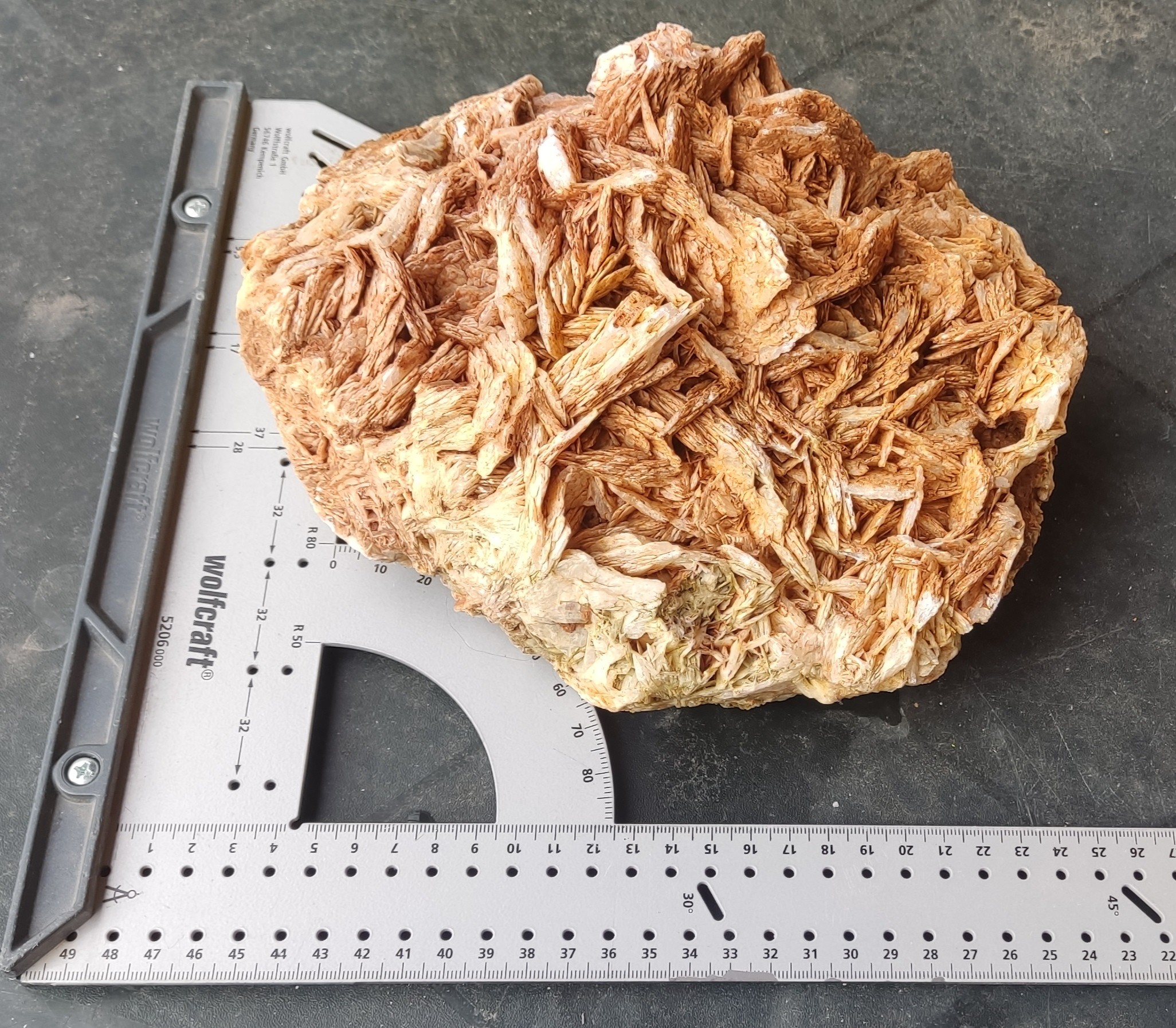

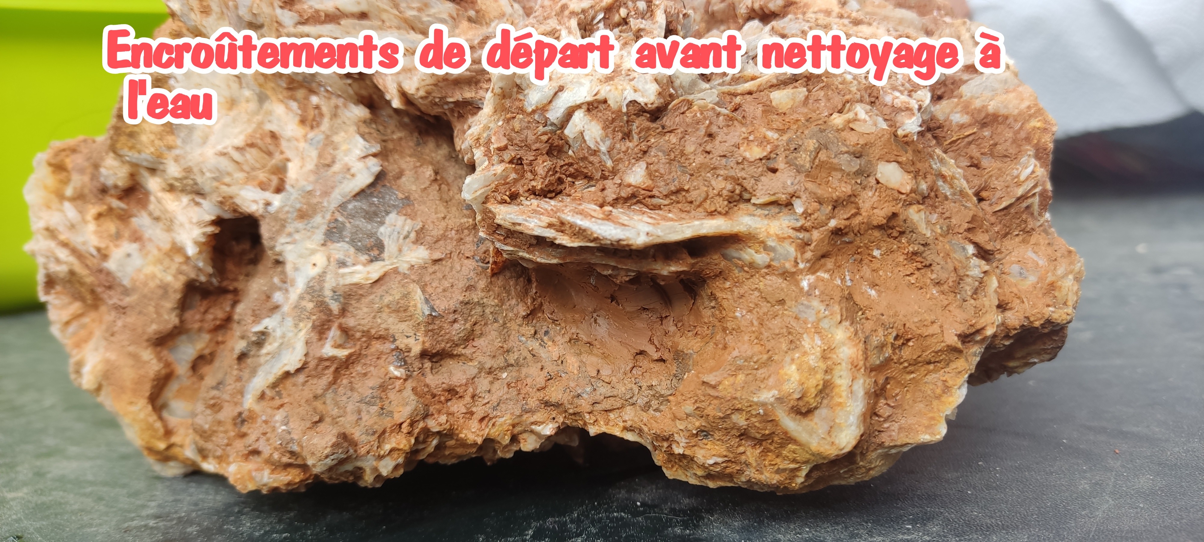

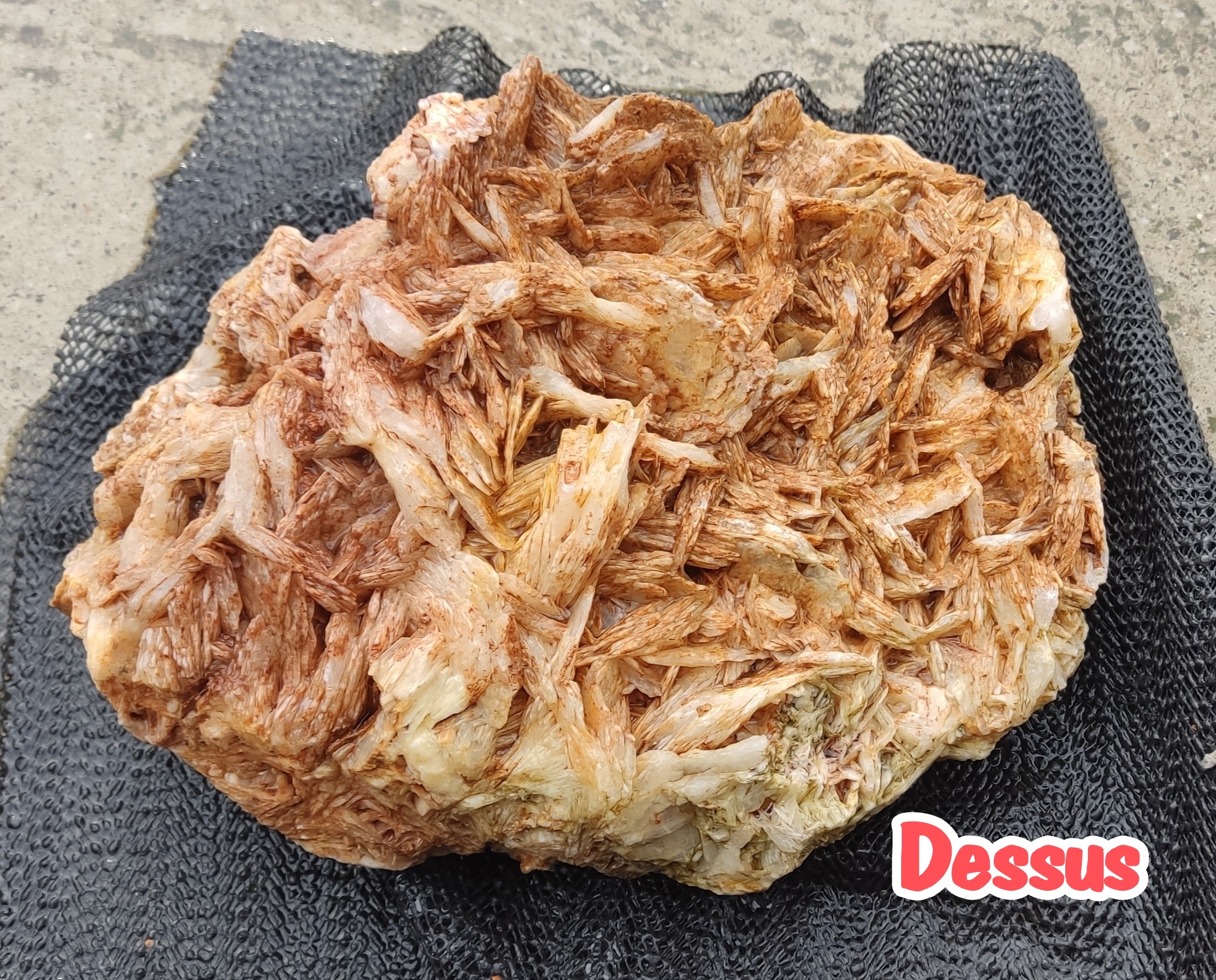

VSCHMIT Posté(e) 26 octobre 2023 Signaler Posté(e) 26 octobre 2023 Bonjour à tous. J'ai trouvé une barytine il y a 2 jours, qui fait L23xl17xh11cm pour 5,4kg à la pesée. Le problème c'est qu'elle est pas mal encroûtée d'argile ou glaise, je ne sais pas comment différencier cela (elle dépassait à moitié de terre dans le trou d'un arbre déraciné). Je l'ai laissé trempé pendant 24h dans de l'eau savonneuse, j'ai passé le jet d'eau (pas haute pression, juste le jet de la lance de jardin, mais qui est pas mal déjà) plusieurs fois et brosser délicatement la pièce. Mais elle reste sale. J'ose pas passer le jet haute pression, je ne sais pas si les cristaux vont tenir. J'ai lu que l'acide oxalique pouvait venir à bout de ces encroûtements, mais je voulais d'abord avoir votre avis sur la façon de procéder. Merci d'avance pour vos conseils ! Avant nettoyage : Après nettoyage à l'eau et brosse : Citer
nemausus Posté(e) 26 octobre 2023 Signaler Posté(e) 26 octobre 2023 bonjour , il y a l'eau oxigenée à 130° à dilluer ,ou cristaucline ? essayes le karcher en tenant la lance éloignée de ta pièce .Tiens nous au courrant du résultat . A plus nemausus . Citer
VSCHMIT Posté(e) 26 octobre 2023 Auteur Signaler Posté(e) 26 octobre 2023 Ok, pour le karcher, je vais essayer déjà sur le dessous de la pièce Citer
AMEDE Posté(e) 26 octobre 2023 Signaler Posté(e) 26 octobre 2023 Pour moi, le mieux, si c'est bien un encroutement argileux, c'est l'HMPS. Citer
VSCHMIT Posté(e) 26 octobre 2023 Auteur Signaler Posté(e) 26 octobre 2023 Je connaissais pas ce produit,merci du conseil. J'ai cherché mais où en trouver ? À moins d'utiliser d'autres produits qui en contiennent comme j'ai vu sur un autre sujet Citer
AMEDE Posté(e) 26 octobre 2023 Signaler Posté(e) 26 octobre 2023 Ca se trouve assez facilement dans le commerce, en tapant sur internet "Héxamétaphosphate de Sodium", de plus, c'est très économique, étant donné qu'il faut mettre deux trois cuillères à soupe par litre d'eau, laisser l'échantillon (attention, il faut qu'il soit bien sec avant le bain) tremper 24h et le mettre ensuite tremper dans l'eau le même temps, ne pas hésiter à renouveler l'opération plusieurs fois, avec toujours l'échantillon bien sec. Le bain et réutilisable quasiment indéfiniment, et on peut le filtrer pour enlever les argiles quand il y en a trop. Perso, depuis que j'en ai, ça m'a facilité la vie pour le nettoyage des minéraux. Ne pas hésiter a passer l'échantillon sous de l'eau avec un peu de pression (type vaporisateur de jardin) pendant son trempage dans l'eau pour bien enlever les argiles. Petit bémol : attention avec le calcites, qui sont attaquées pas le bain, légèrement acide. Si on veut les y mettre, il faut ajouter a la solution un peut d'ammoniac, et il n'y a plus de problèmes. On ne peut pas y mettre non plus d'oxydés de cuivre, qui y sont dissous. Citer
VSCHMIT Posté(e) 26 octobre 2023 Auteur Signaler Posté(e) 26 octobre 2023 Super merci pour les explications ! Je vais commander cela et procéder comme indiqué. Je suis curieux de voir le résultat, j'espère que ça va bien marcher sur cette pièce Citer

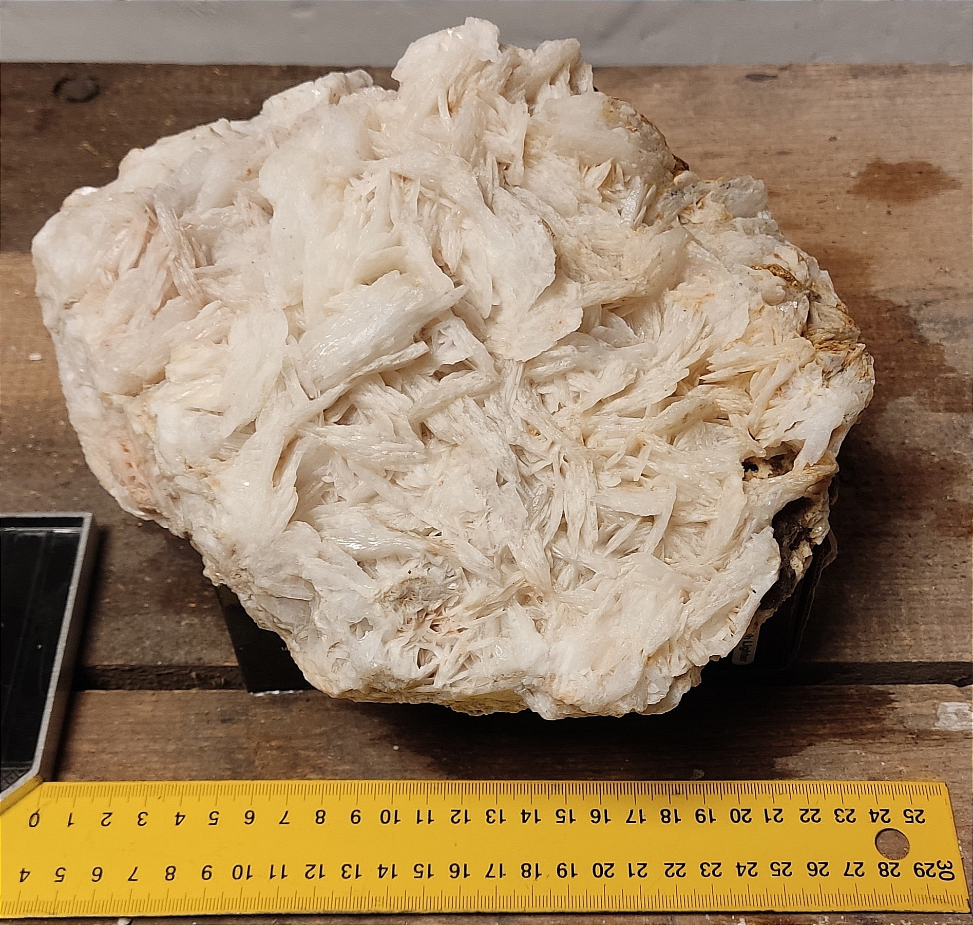

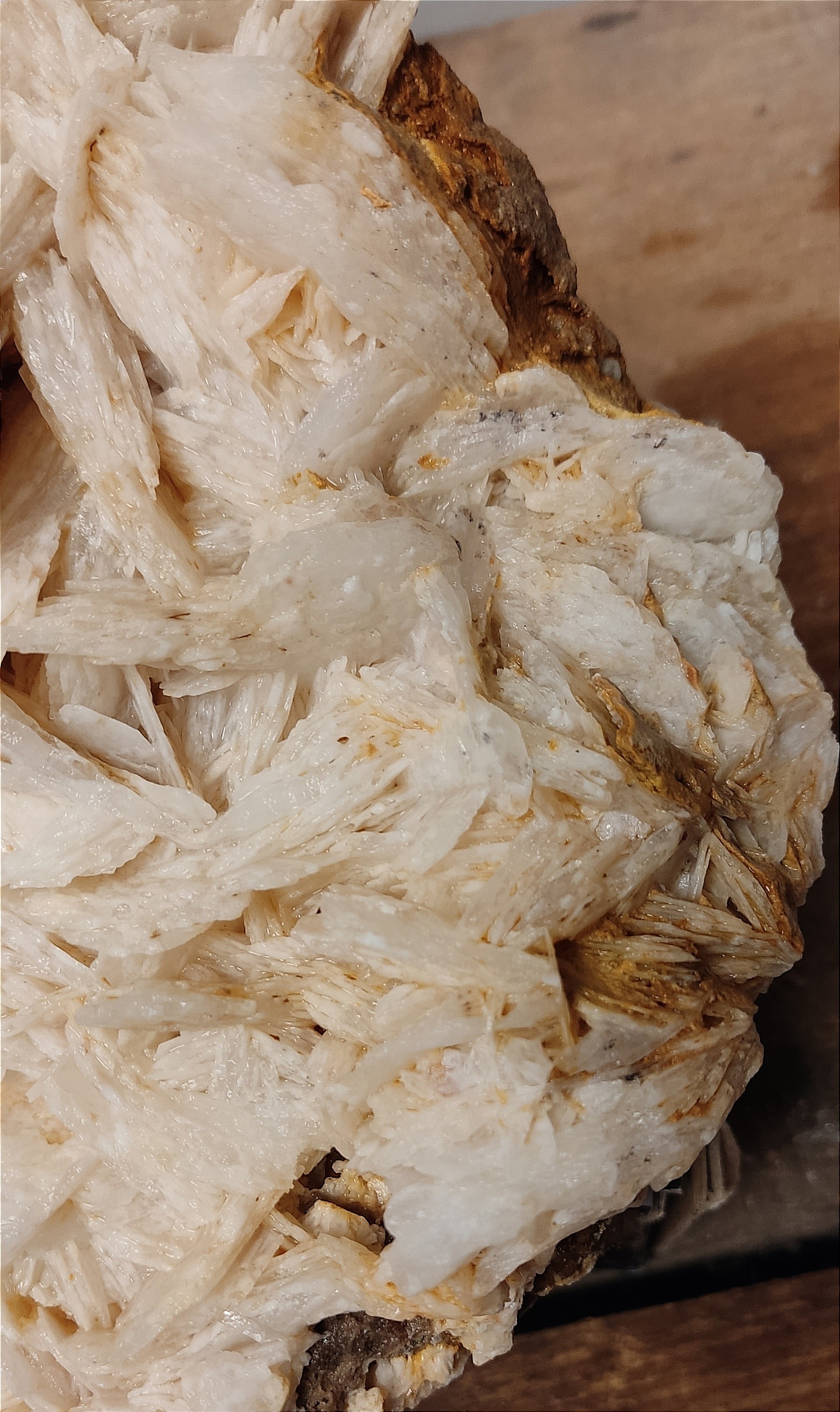

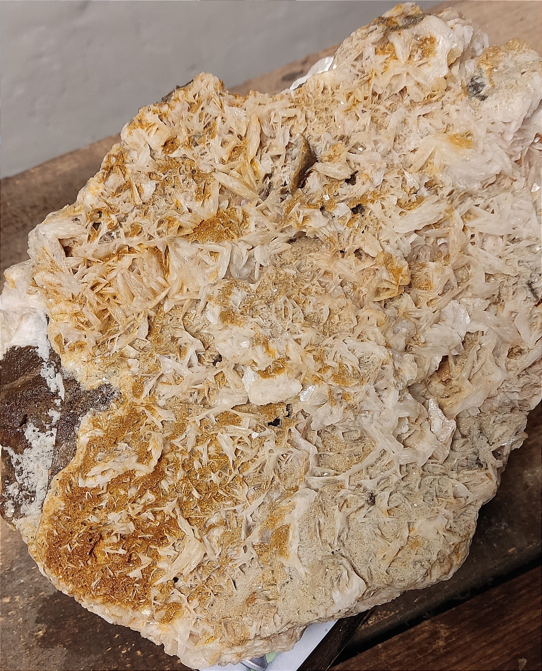

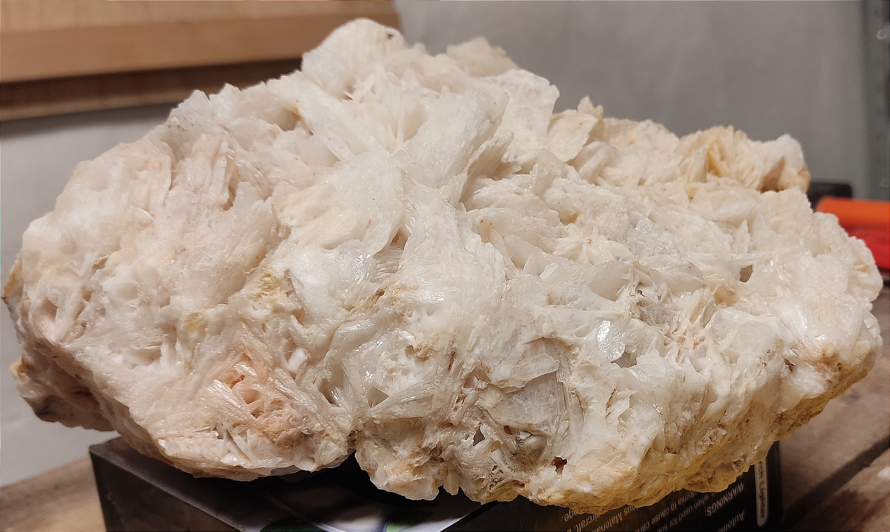

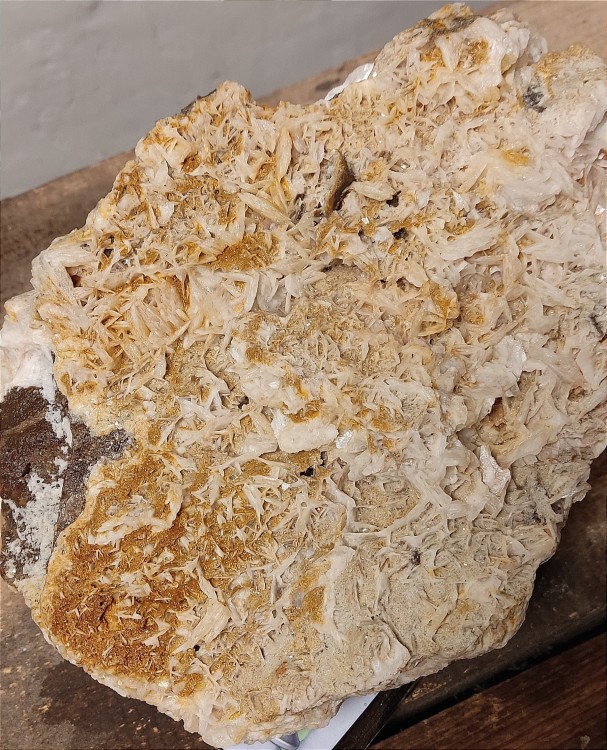

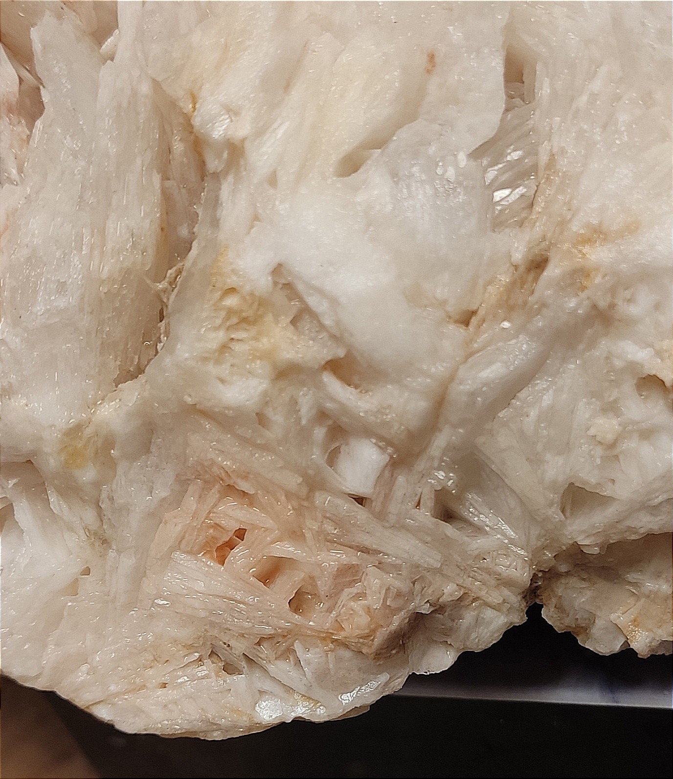

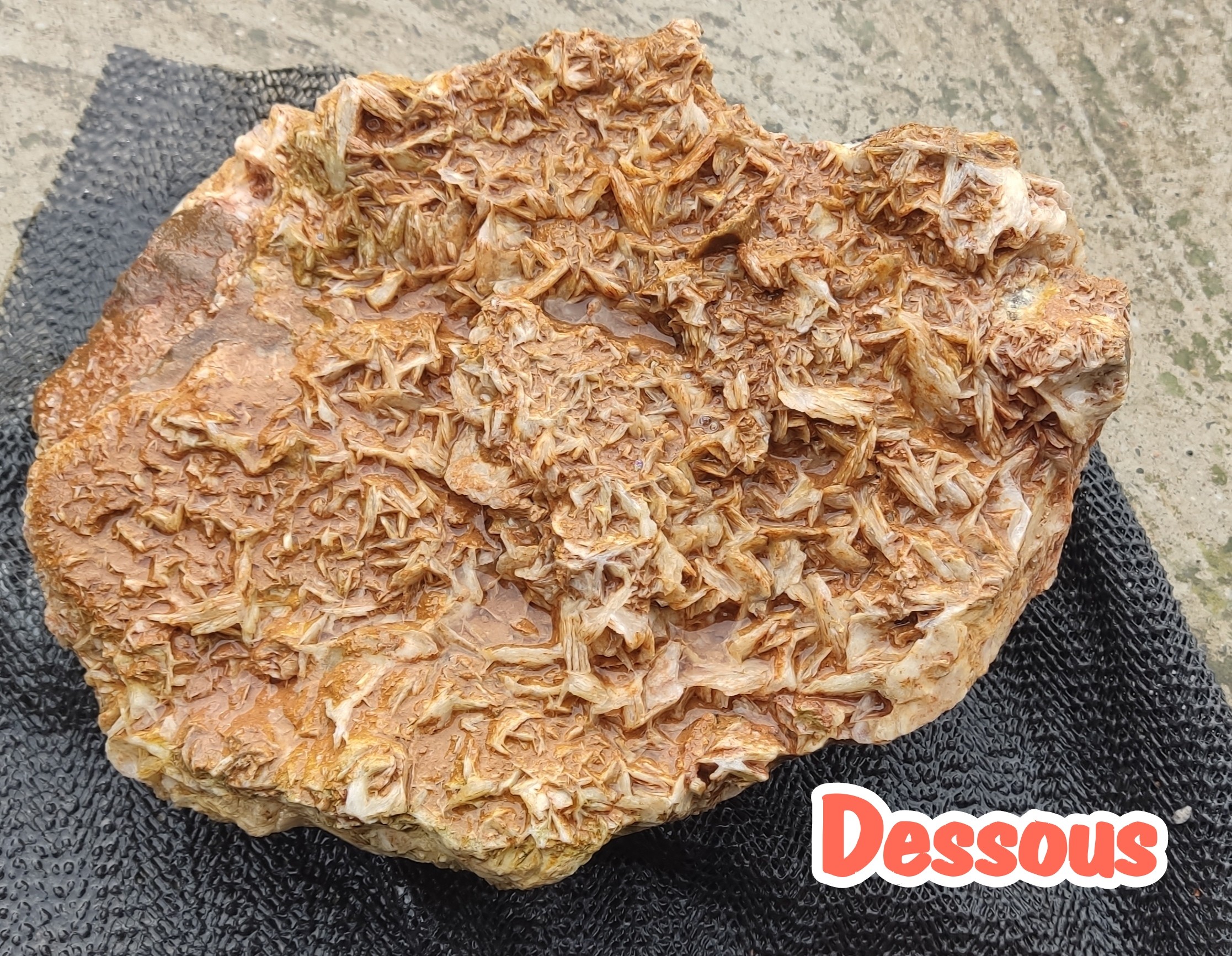

VSCHMIT Posté(e) 15 novembre 2023 Auteur Signaler Posté(e) 15 novembre 2023 Ça y est, après plusieurs bains à l'HMPS, j'ai pu bien nettoyer la pièce (résultat satisfaisant déjà je trouve). Toutefois il y a des zones encore "jaunis", pas très blanches, voir un peu rougeâtre à certains endroits ou avec des petites tâches noires (saletés incrustées ?),comme j'ai essayé de le montrer sur les photos. Est ce qu'un autre produit serait adapté pour mieux nettoyer et blanchir la pièce ou elle est déjà à son max ? Merci pour vos retours Le résultat : Le dessous : Les saletés ou jaunissement restants : Citer
AMEDE Posté(e) 15 novembre 2023 Signaler Posté(e) 15 novembre 2023 Perso je la trouve très bien comme ça, mais si tu veux la blanchir plus tu peux la passer au Cristocline pour éliminer les oxydes de fer. Tu peux aussi lui faire un bain de javelle si il semble y avoir de la matière organique. Simple curiosité, d'où provient cette pièce (si ce n'est pas indiscret bien sur) ? SLLM ? Citer
VSCHMIT Posté(e) 15 novembre 2023 Auteur Signaler Posté(e) 15 novembre 2023 Ok merci du conseil, quelques petites matières organiques encore incrustées légèrement dans les méandres des cristaux, donc effectivement la javel serait un plus. Pour la provenance, je l'ai trouvé vers bergheim. N'hésites pas à me me dire si une fois tu vas faire une sortie dans les environs. Par contre SLLM c'est l'abréviation de quel coin 🙄 ? je suis pas encore habitué aux abréviations, à part SMAM lol Citer
