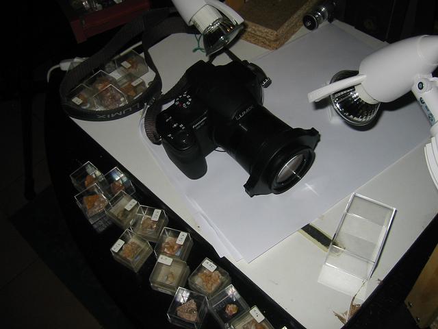

alors pour ma part, c'est du bricolage amateur :
mon APN : un bridge Lumix FZ7, 6 Mpixel, zoom optique x 12, acheté il y a un an sur le net pour 330 € avec sacoche, batterie, carte 1G et parasoleil. (Apparemment, on le trouve maintenant entre 200 et 300 € sur le net mais il est déjà dépassé... on trouve le DMC FZ8 à 7 Mpixel et le DMC FZ18 avec zoom optique x 18!)
Cet appareil a une bonne fonction macro et donne de bons résultats pour des pièces jusqu'à environ 5 mm de dimension. Pour des résultats corrects sur des pièces plus petites comme les micros présentés dans ce post, j'ai acheté récemment une bonnette Raynox DCR-250 (40 € sur le net avec les frais de port).
mon APN avec la bonnette fixée sur le tube du pare-soleil....:
mon bricolage pour les micros :

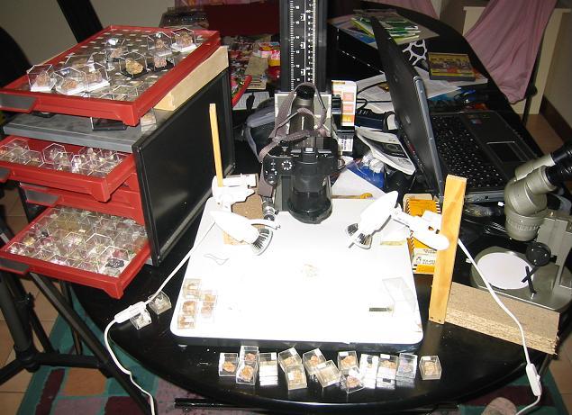

Une platine avec crémaillère sur laquelle je fixe mon appareil, 2 spots led 1 W lumière blanche.
Je travaille systématiquement en mode manuel, à ouverture mini (F8 sur mon APN qui ne monte pas plus haut). Je règle l'exposition en fonction du type de pièce (surexposition pour des minéraux très foncés, sousexposition pour des minéraux très clairs). Pour avoir l'agrandissement maxi avec la bonnette, il faut que le zoom soit au maxi. Avec la bonnette, j'ai une distance de travail assez confortable qui me laisse largement la place pour positionner les spots comme il faut.
Pour les micros présentés ici, et sur les conseils glanés sur le forum, j'utilise le programme "combine ZM" pour compiler plusieurs images prises avec différentes mises au point. Le logiciel récupère les zones nettes des différentes images et les rassemble, ce qui permet artificiellement de gagner beaucoup de profondeur de champ. Le nombre de photos à prendre dépend de la profondeur du relief de la pièce, typiquement entre 6 et 12 photos. Pour le décalage de la mise au point, je le fais en mode manuel sur l'appareil en cherchant à avoir le point le plus bas net sur la première photo et le point le plus haut net sur la dernière photo (certains préfèrent déplacer la pièce ou l'appareil photo mais cela suppose d'avoir une petite platine que l'on peut déplacer finement). Pour éviter de tout bouger, comme je n'ai pas de déclencheur, j'utilise bien sûr le retardateur de l'appareil.
mon petit bazar...:
voilà vous savez tout, c'est assez simple. Je trouve que c'est un compromis pas trop mal pour faire des photos à peu près correctes avec un budget qui reste assez raisonnable.

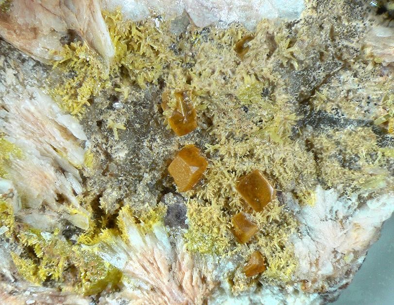

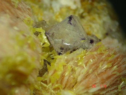

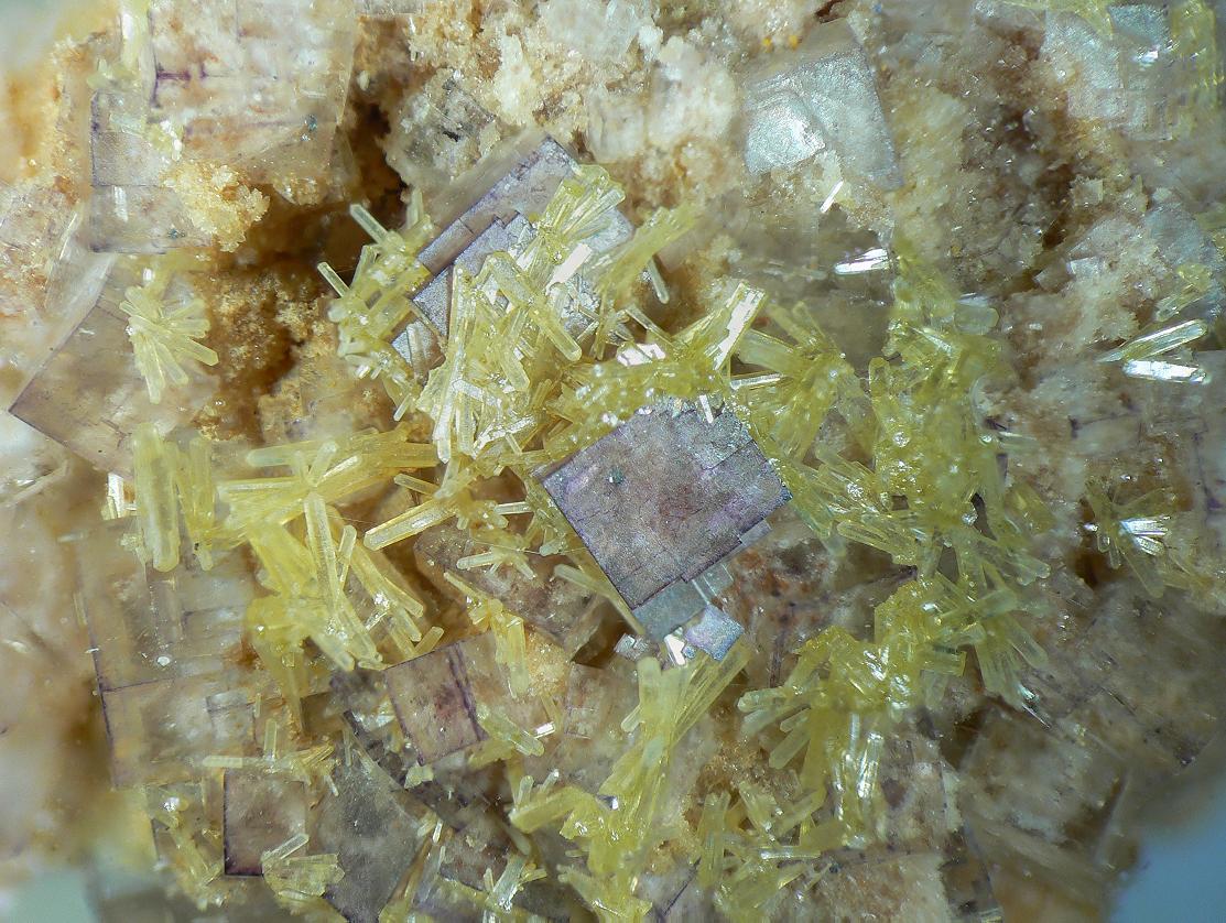

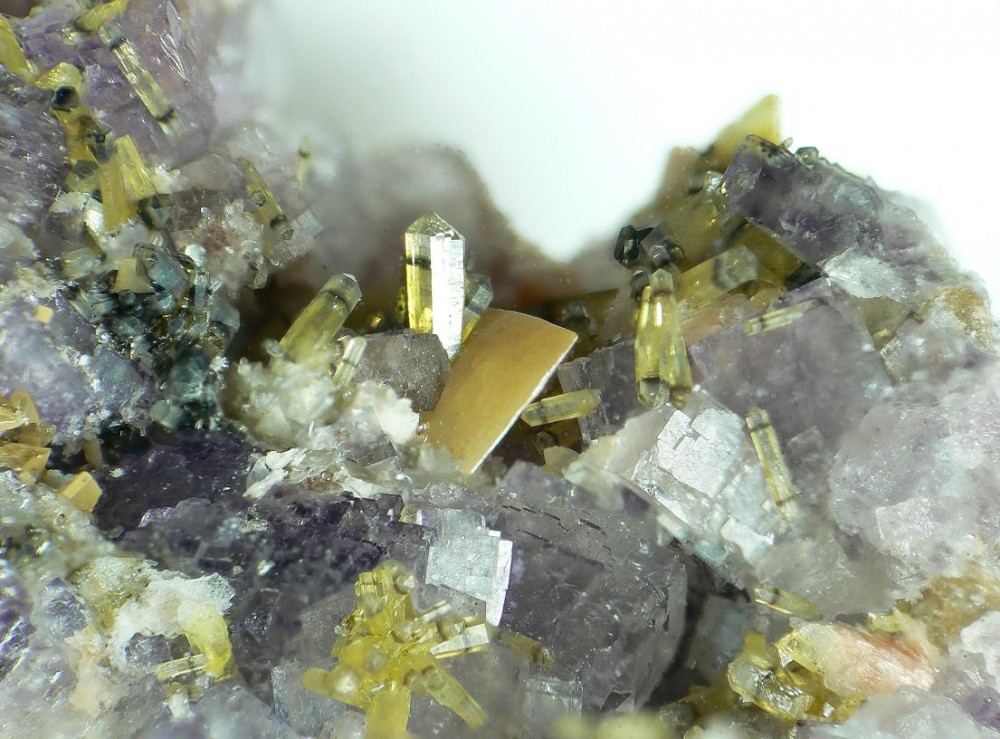

de retour avec quelques photos. Tout d'abord, une association mimétite / fluo / quartz biterminé. La photo n'est pas top car c'est vraiment très petit : 1.5 mm pour la longueur de la géode.

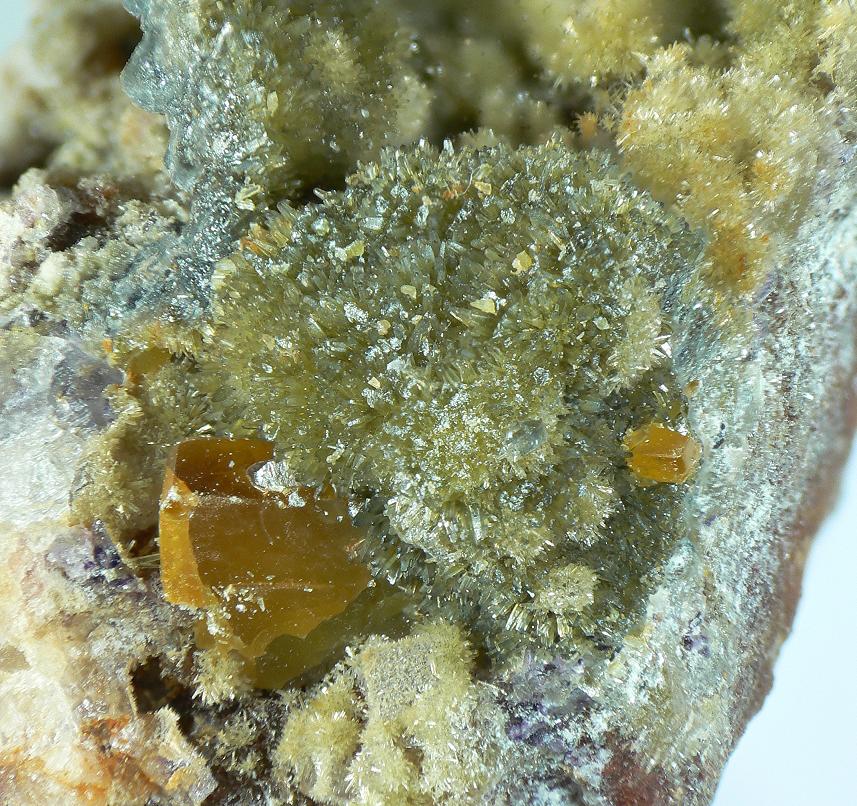

une association wulf / mimétite. La mimétite est en épitaxie sur de la fluo. C'est moins visible qu'en vision 3D, mais le gros tapis vert de mimétite recouvre un cube. la plus grosse wulf fait 2 mm de largeur.

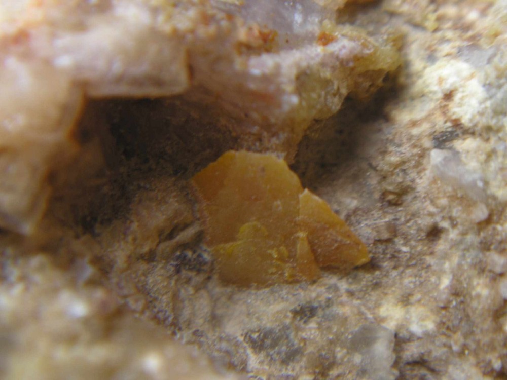

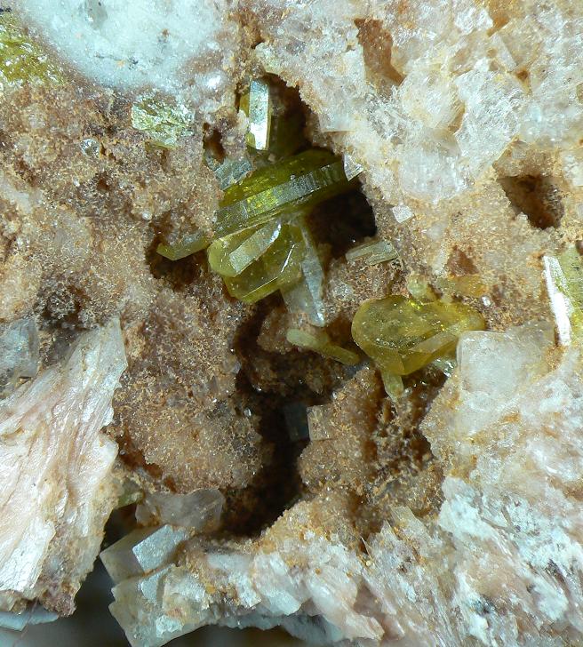

Tout comme Amph,j'approuve cette initiative et je poursuis avec une micro peu commune pour le gisement.
Une cérusite déjà posté sur un autre fil.
Pardonnez la qualité médiocre des photos à venir.
Le groupement ne mesure que 10mm

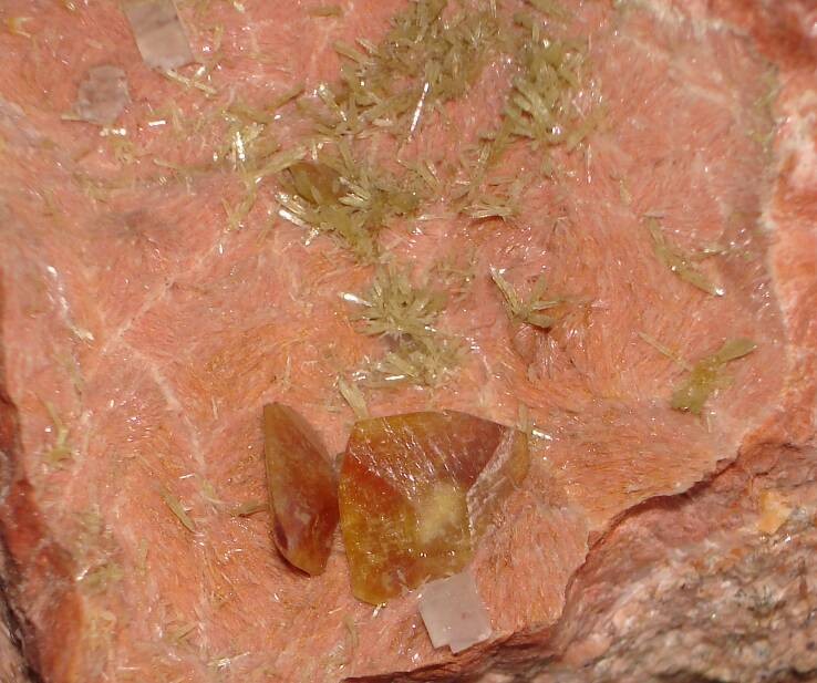

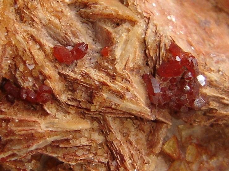

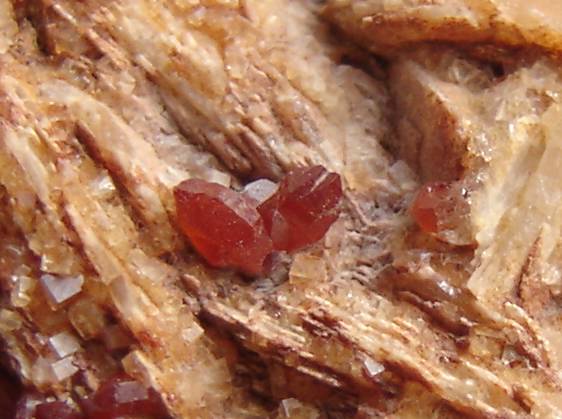

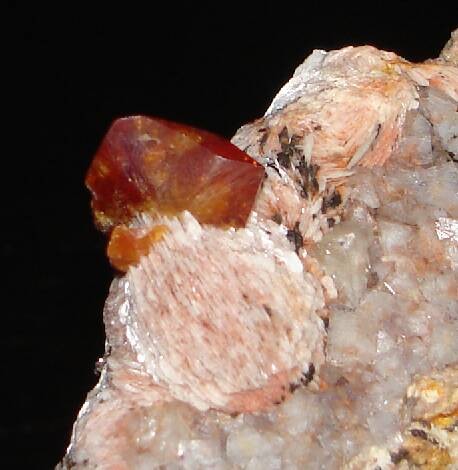

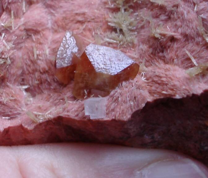

Si je peux participer un peu......55 jours de jobs durant les années 1996-2003 avec mon frère : ici 2 pièces top mais je ne suis pas doué pour les photos au dessus de 7mm...
Pyroman wulfénodingue B)
