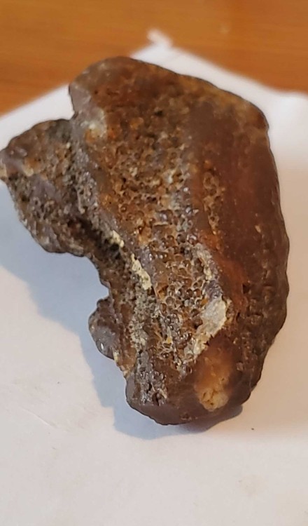

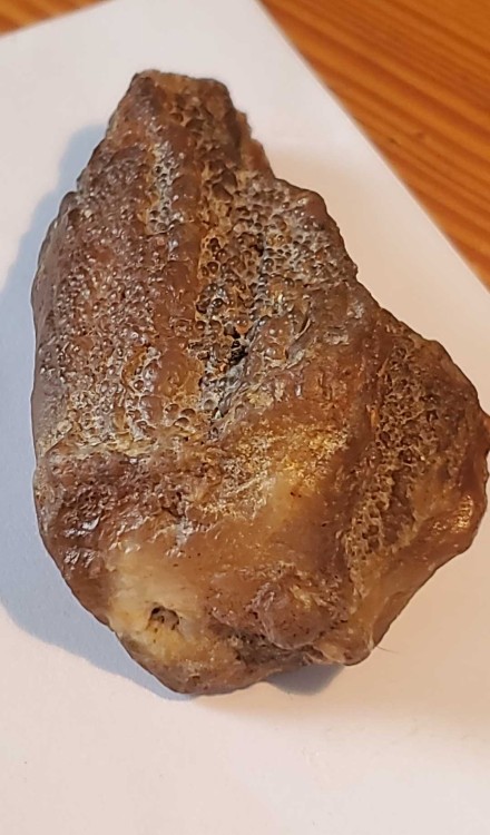

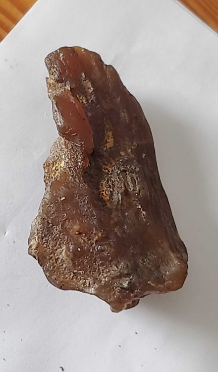

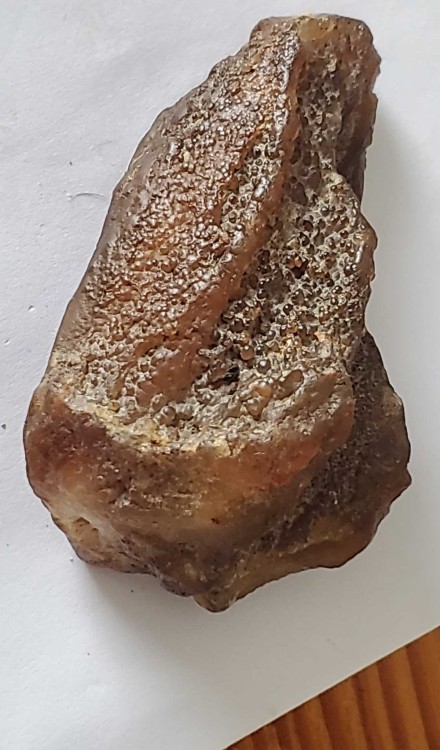

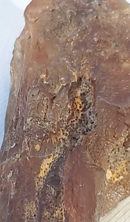

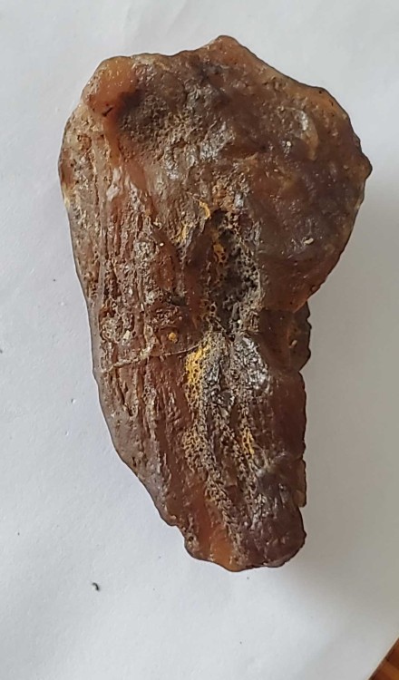

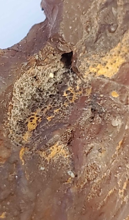

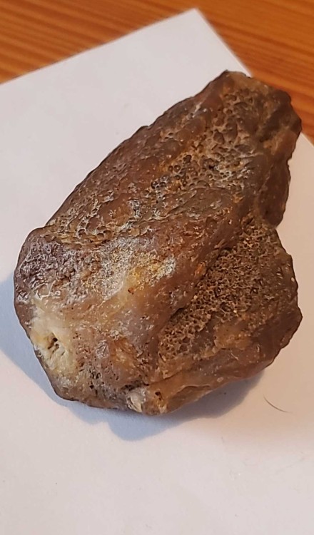

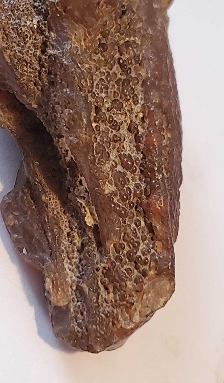

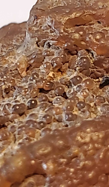

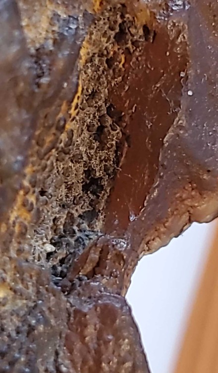

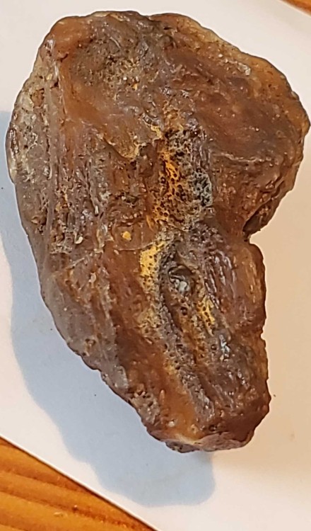

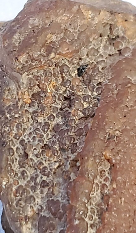

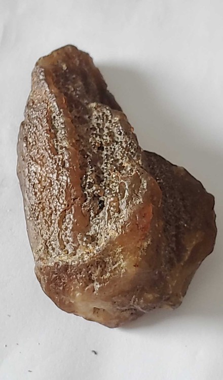

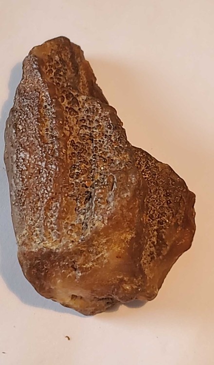

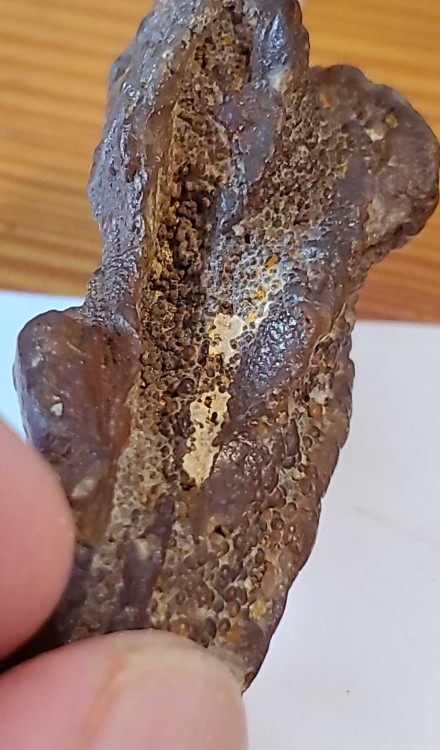

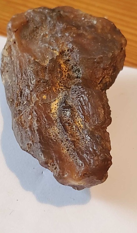

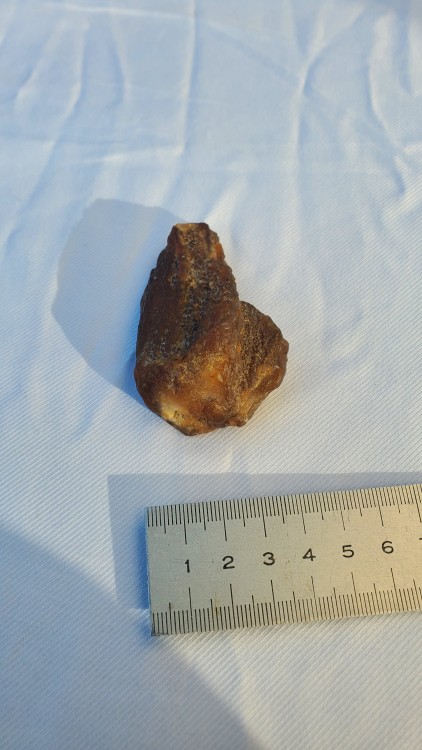

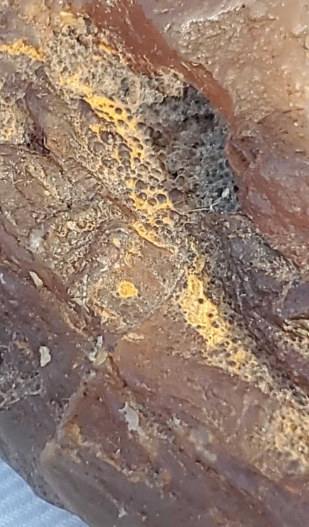

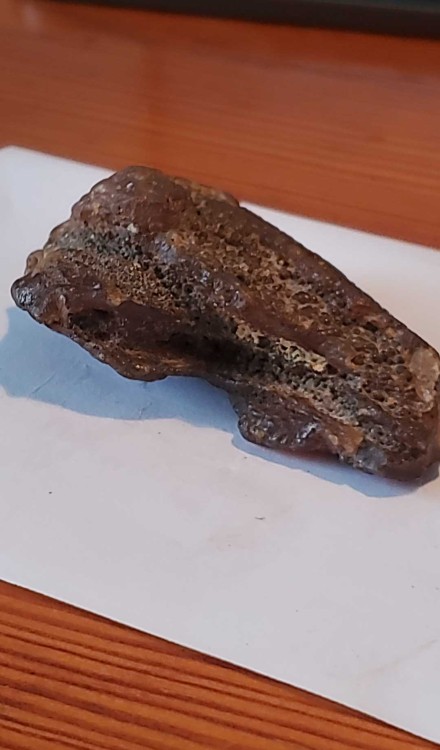

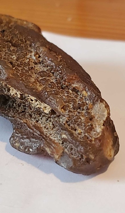

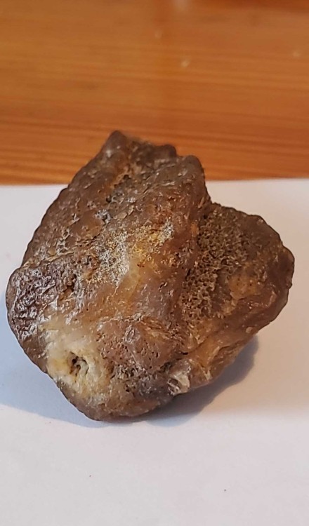

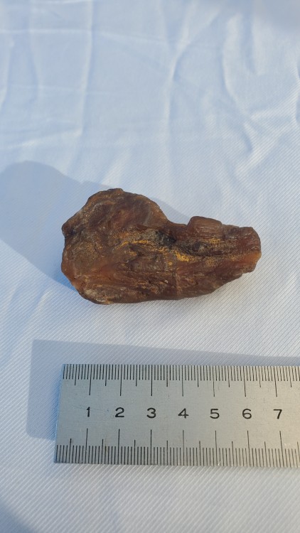

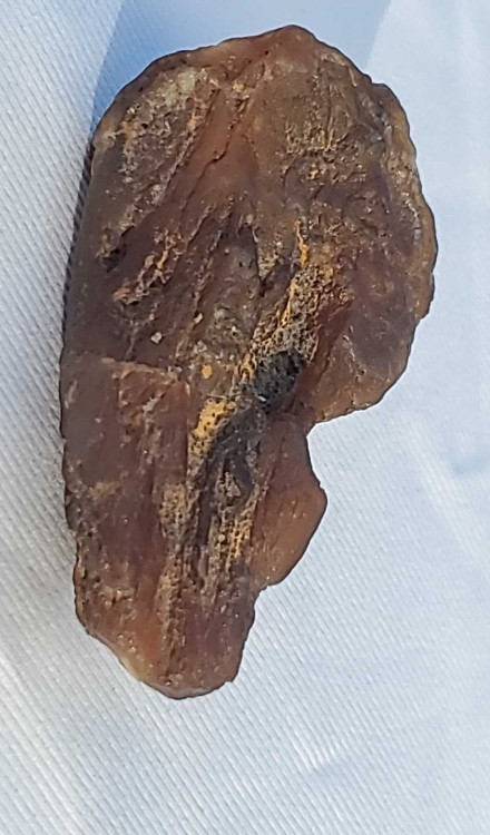

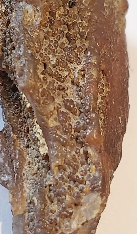

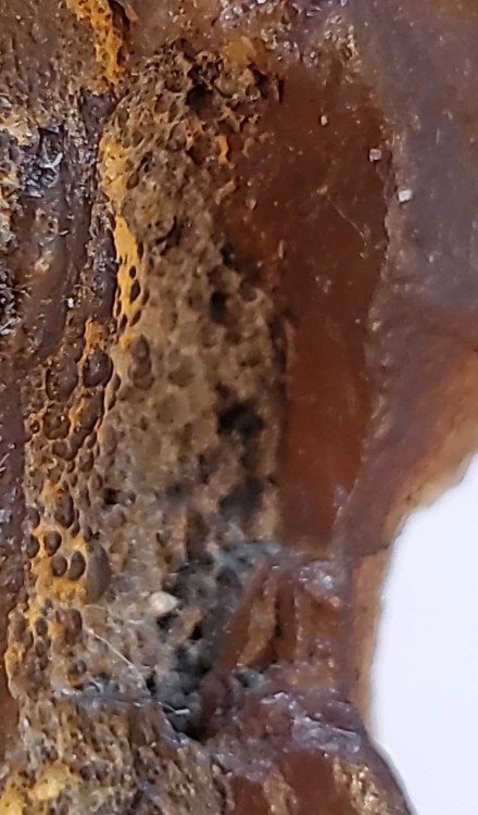

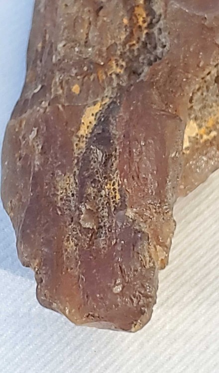

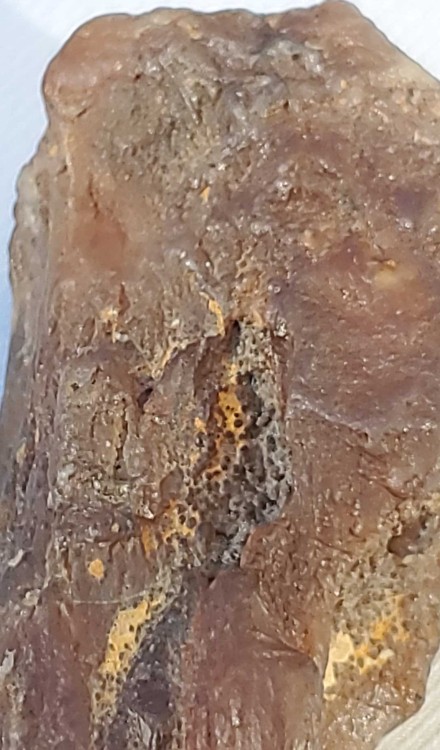

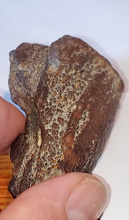

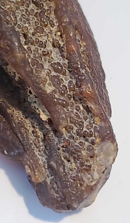

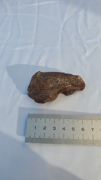

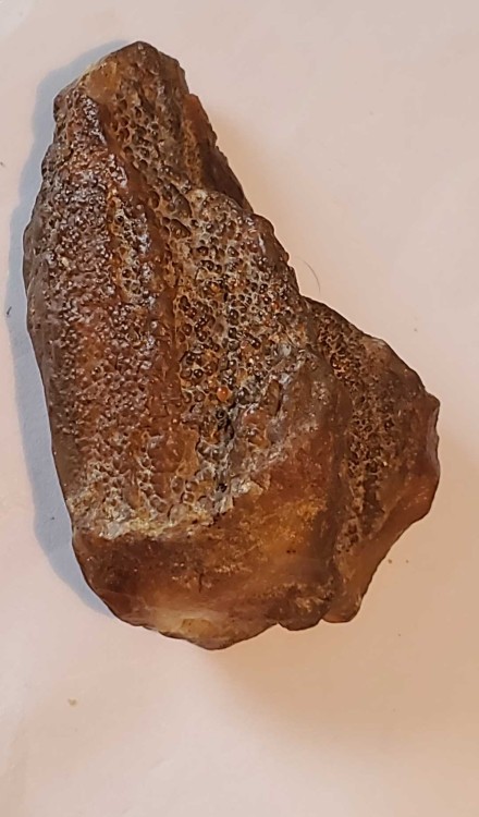

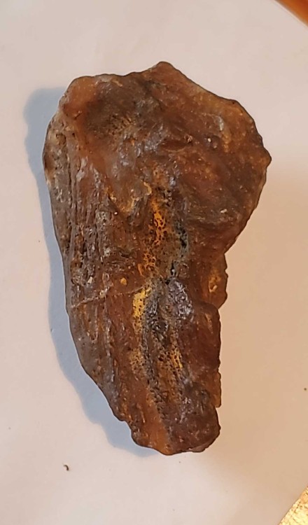

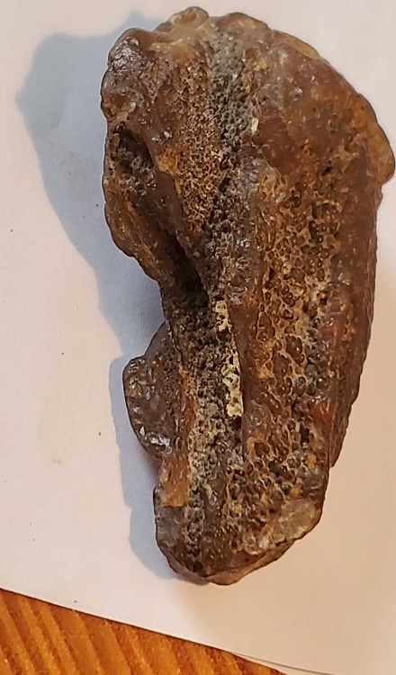

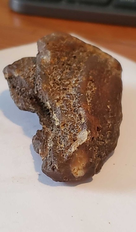

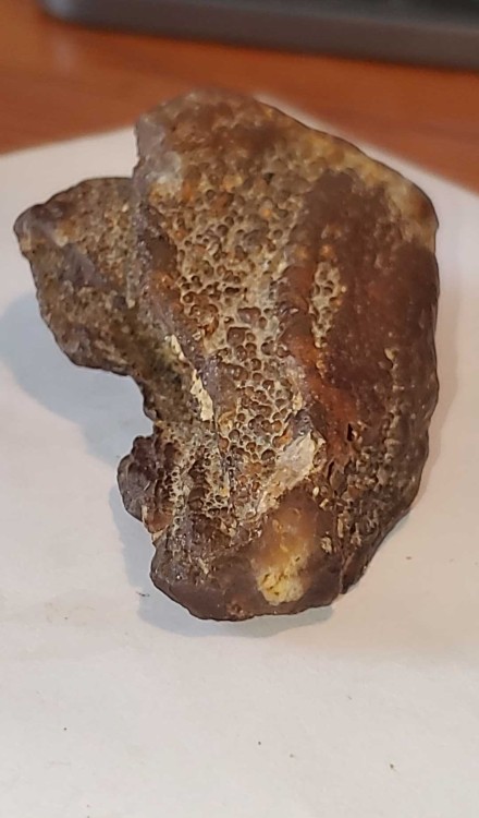

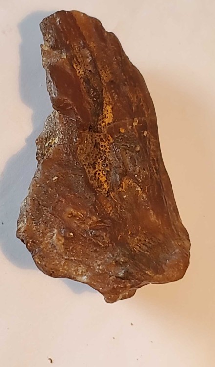

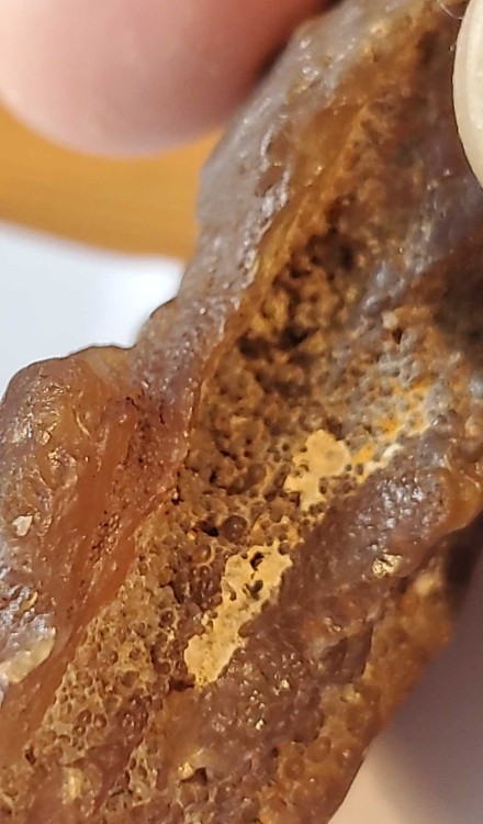

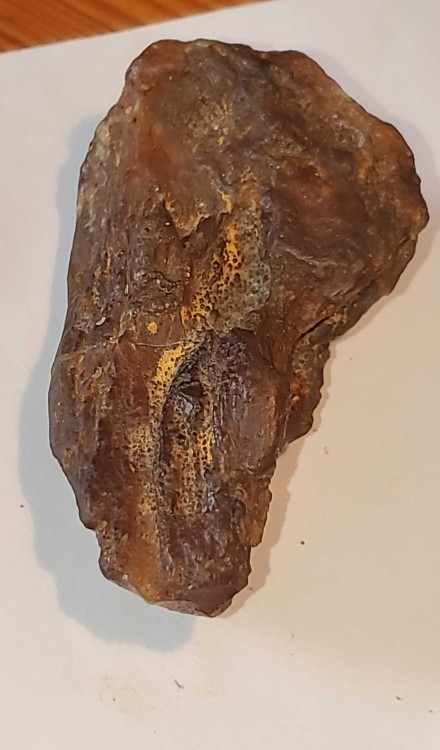

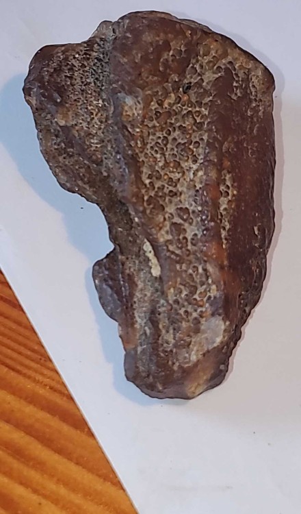

Bonjour à tous. Ce minéral entouré de mystère trouvé par un vieil oncle chasseur au début des années 40 en Picardie : Il y tenait comme à la prunelle de ses yeux. Mais qu'est-ce que c'est au fond ?  • 15/07/2023 : Poids 69 grammes • Dimensions : Longueur 7,00 cm largeur : 4,20 cm Hauteur : 2,60 cm. Quelqu’un serait-il en mesure de nous aider à trouver la clé de l’énigme ?

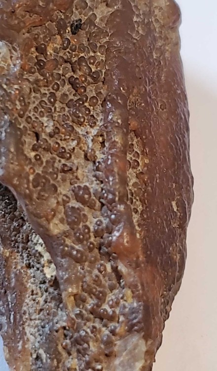

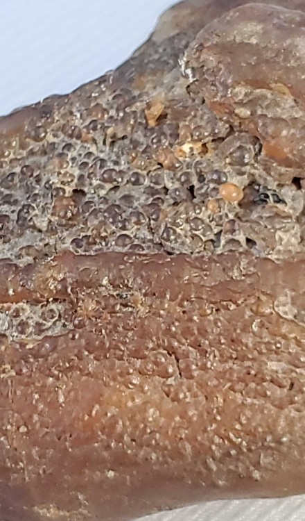

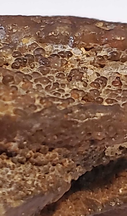

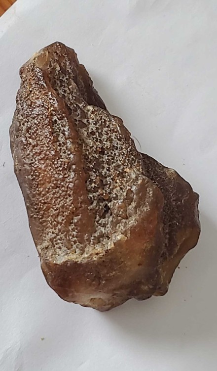

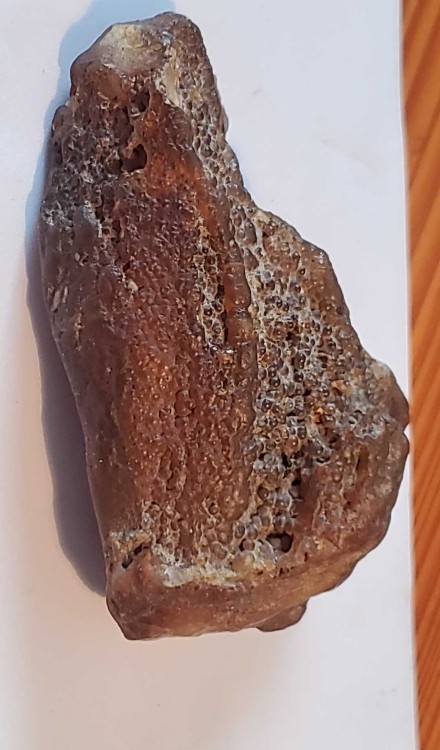

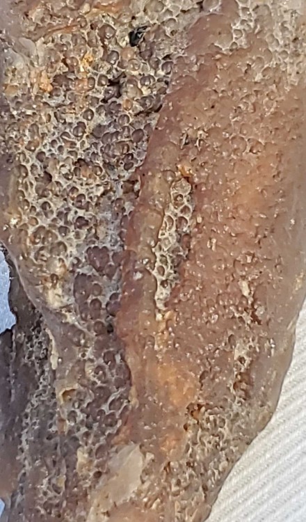

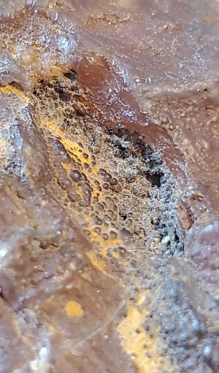

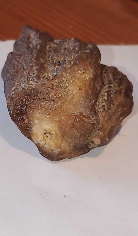

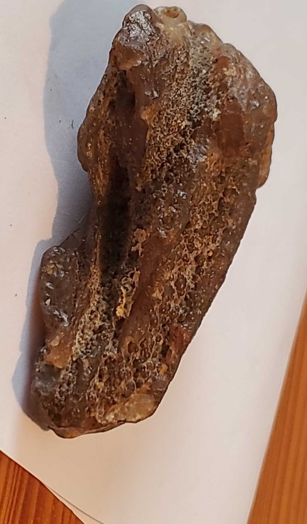

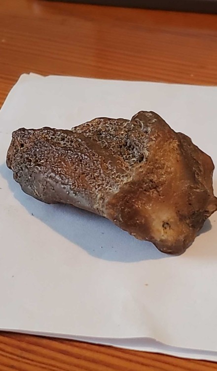

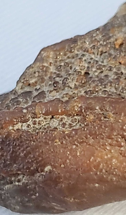

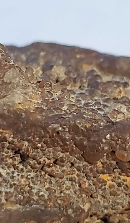

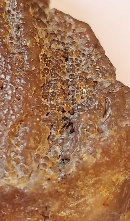

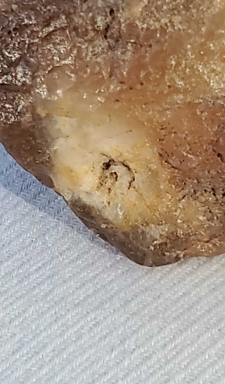

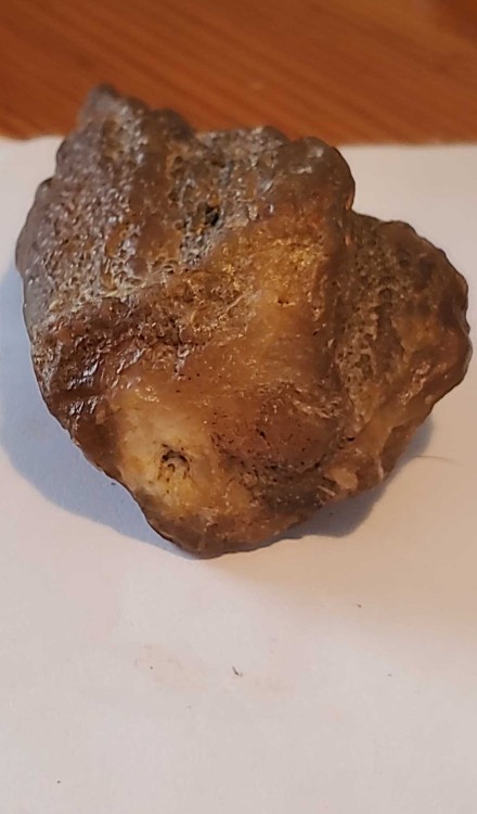

Pareil : à vue de nez, un truc genre calcédoine, peut-être dans un truc genre silex. C'est pour cela que le Sablais demandait test de dureté. Calcédoine entre 6,5 à 7. Verre (=quartz) autour de 7.
En tous cas, si le grand oncle y tenait, cela ne semble pas avoir de valeur en dehors du souvenir. Autrement dit, un amateur averti n'aurait peut-être pas ramassé
si cela peut aider
Greg la veine
Quelques tests de base :
- La dureté du verre est entre 4,5 et 6,5. Il faut essayer de rayer avec un coin pointu, puis essuyer le verre et regarder à la loupe si besoin. (différence entre trace (poudre qui s'en va) et rayure (sillon qui reste)). Il faut être précis car la calcédoine, comme dit Greg, est entre 6.5 et 7.
- Un test à l'acide (avec du vinaigre au pire). effervescence ou pas (prêter l'oreille)
- Peser la pierre P ( en gramme), mesurer son volume V en la plongeant dans un grand récipient gradué rempli d'eau (doseur de cuisine). Le volume supplémentaire donné par la graduation est le volume de la pierre. Calculer la masse volumique P/V (en gramme/litre). ( la densité de la calcédoine : 2.5 est voisine de la moyenne des verres)
- Sur une céramique, voir la couleur de la trace (en la frottant sur la céramique)
il y a 31 minutes, Pointcarré a dit :
le mieux pour un test de dureté c'est de prendre du verre blanc de vitre, mais ça marche aussi bien avec les bocaux etc
par contre normalement le verre à une dureté de 5,5 (rayé par l'orthose et non rayé par l'apatite). Après ça varie effectivement pour les verres spéciaux.
Pour moi c'est une calcédoine.
Au jugé comme ça je dirais qu'il doit avoir un volume d'environ 50 ou 55 cm cubes... Pour une masse de 69 grammes la densité estimée est loin de celle d'un minéral siliceux.
Une résine fossile (ou pas?) serait à envisager comme le dit AMEDE.
Test de l'aiguille chaude et calcul de densité seraient la bienvenue.
Il y a 8 heures, AMEDE a dit :
Je viens de remarquer que ça ressemble pas mal à une coulure de résine de pin, il faudrait tester au briquet si ça fond et si ça émet une odeur caractéristique
+1 !
Il y a aussi un test avec un chiffon imbibé d'alcool ou d'acétone, à frotter sur la pierre: y a -t-il dissolution ou un aspect poisseux de la surface ?
Bonjour à tous. Je vous remercie vivement pour toutes ces suggestions. Je vais effectuer les différents tests préconisés et reviens vers vous pour communiquer les résultats. Bonne fin d'après-midi.  Max
