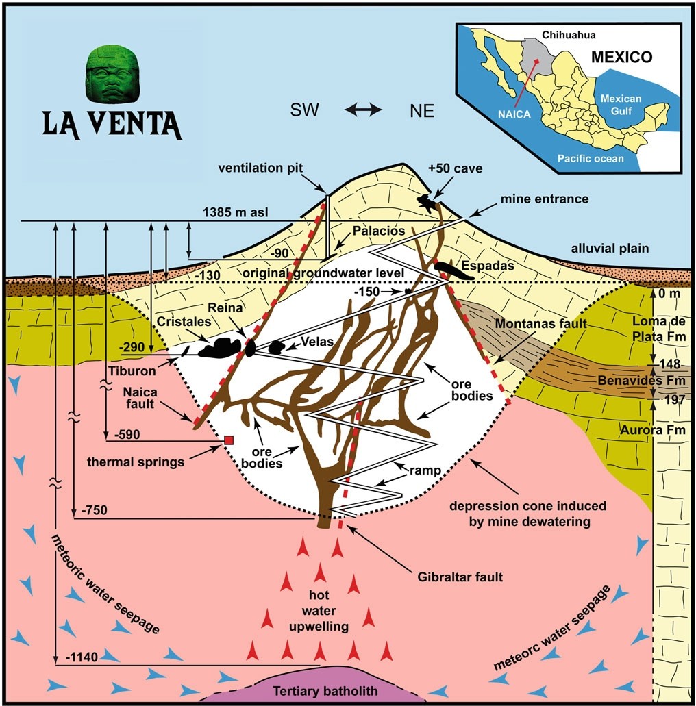

je crois me souvenir qu'à Naica il y a 3 cavernes à cristaux ; celle avec les géants de gypse (âge déterminé à environ 500 000 ans grâce à des matières organiques incluses), une autre avec des gypses plus petits (environ 1 mètre) et celle avec les belles anhydrites bleues. Tant que la mine est en exploitation ces cristaux seront "libres" mais lorsqu'elle s'arrêtera, l'eau chaude saturée en minéraux reviendra et les cristaux continueront leur croissance pendant encore des centaines de milliers d'années jusqu'à combler toutes les cavités.
Il y a 8 heures, PK67 bis a dit :
C'est fait depuis 2015. Les travaux miniers profonds ont généré une grosse venue d'eau qui n'a pu être compensée par pompage, et l'exploitant a jeté l'éponge.

Un détail intéressant, c'est que pendant le temps ou ces caves ont pu être étudiées, les chercheurs ont identifié des gypses "anthropiques", qui ne se seraient pas formés sans l'intervention humaine : la modification du régime hydraulique lié au dénoiement a arrêté la croissance des très grands cristaux et créé des minéralisations d'un style différent, mais c'est courant dans les mines ou il y a du gypse.

L'interprétation actuelle des exceptionnels cristaux de gypse de Naica est qu'ils ont été précipités dans des conditions très stables du point de vue T et de très faible sursaturation en gypse, par des fluides en train de dissoudre de l'anhydite (celle qui est évaporitique dans la série encaissante, pas la bleue en buisson qui est hydrothermale).
Publis dispos par MP pour ceux que ça intéresse. Un bel exercice de thermodynamique appliquée a la nucléation et la croissance cristalline.

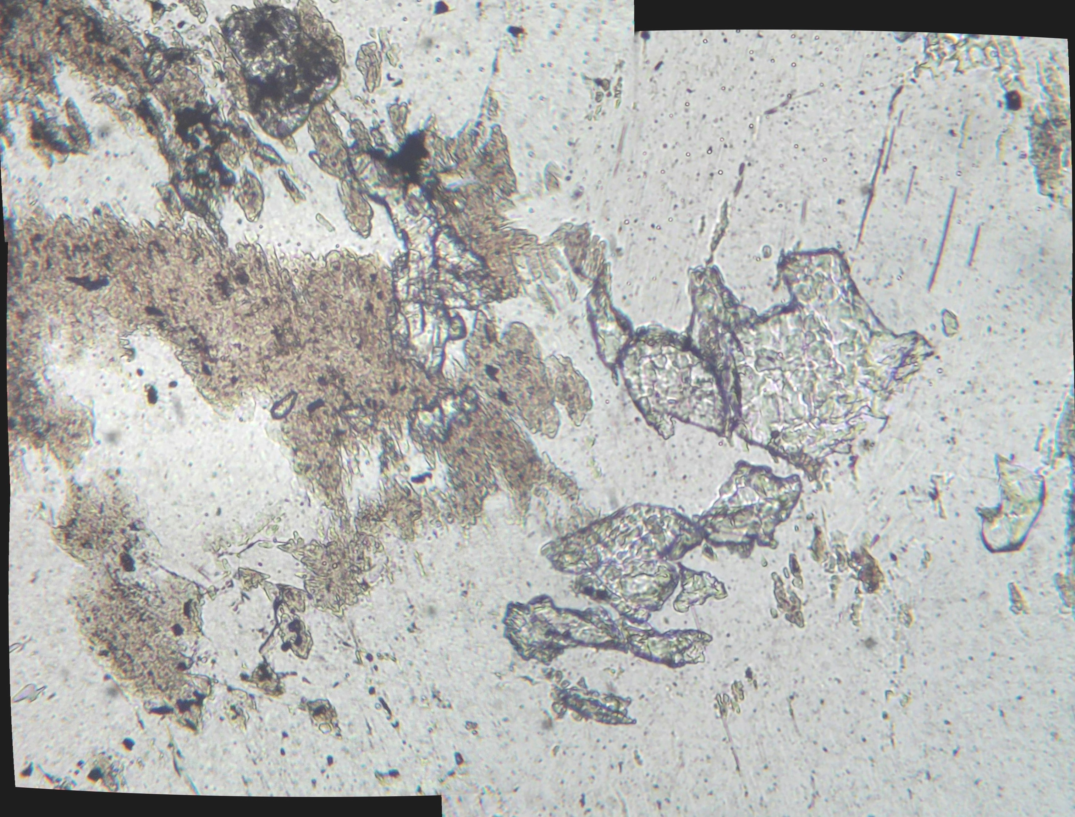

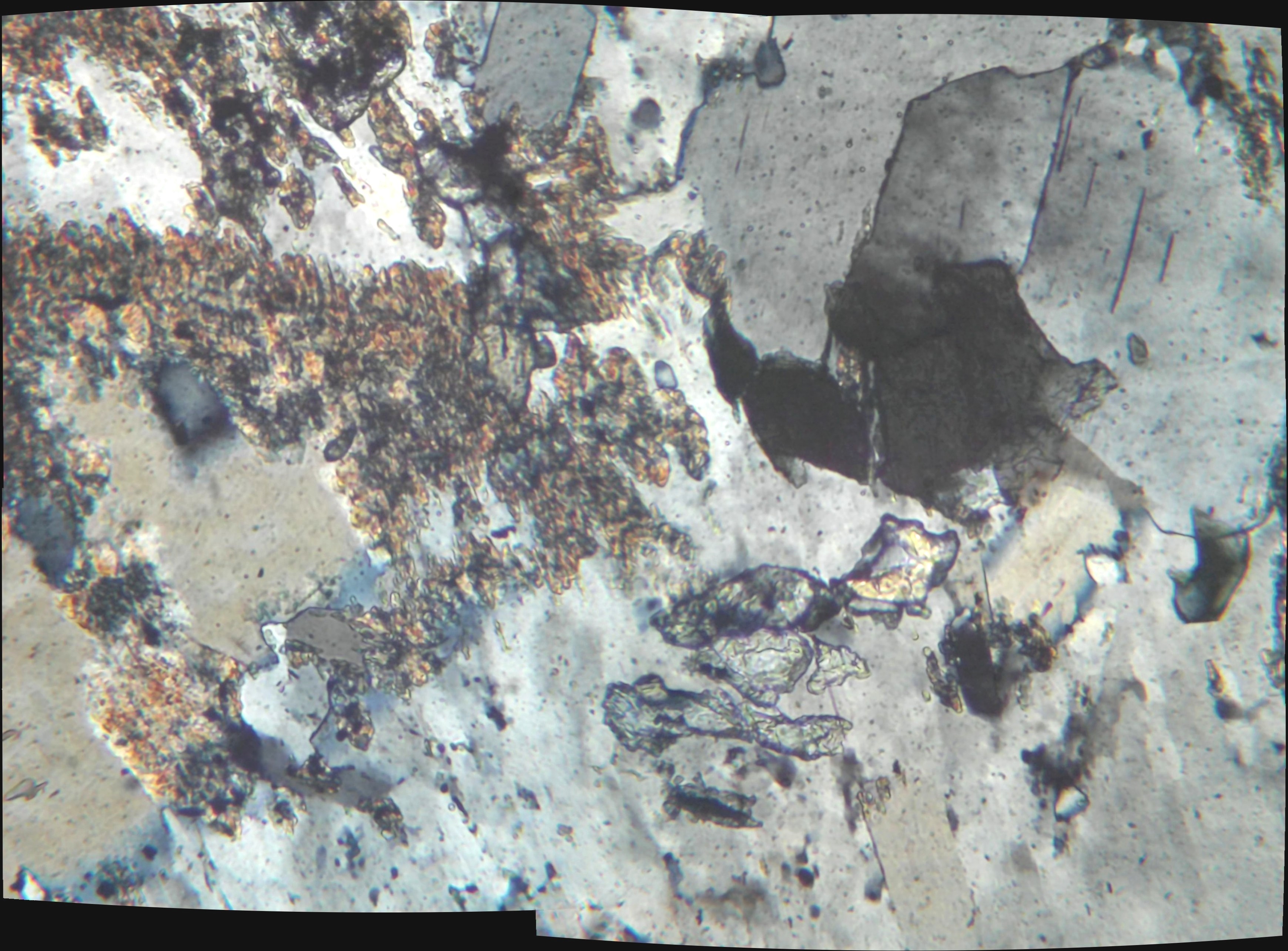

Et dans le Keuper des Corbières, les bandes gypsifères situées autour des anciens nodules d'anhydrite contiennent de la celestite en microcristaux xénomorphes
(les taches a fort relief sur fond de gypse dans les photos qui suivent ; champ 1mm environ).
On est bien d'accord, ca ne ressemble pas trop aux celestites d'Arignac, qui sont dans de la dolomie il me semble.

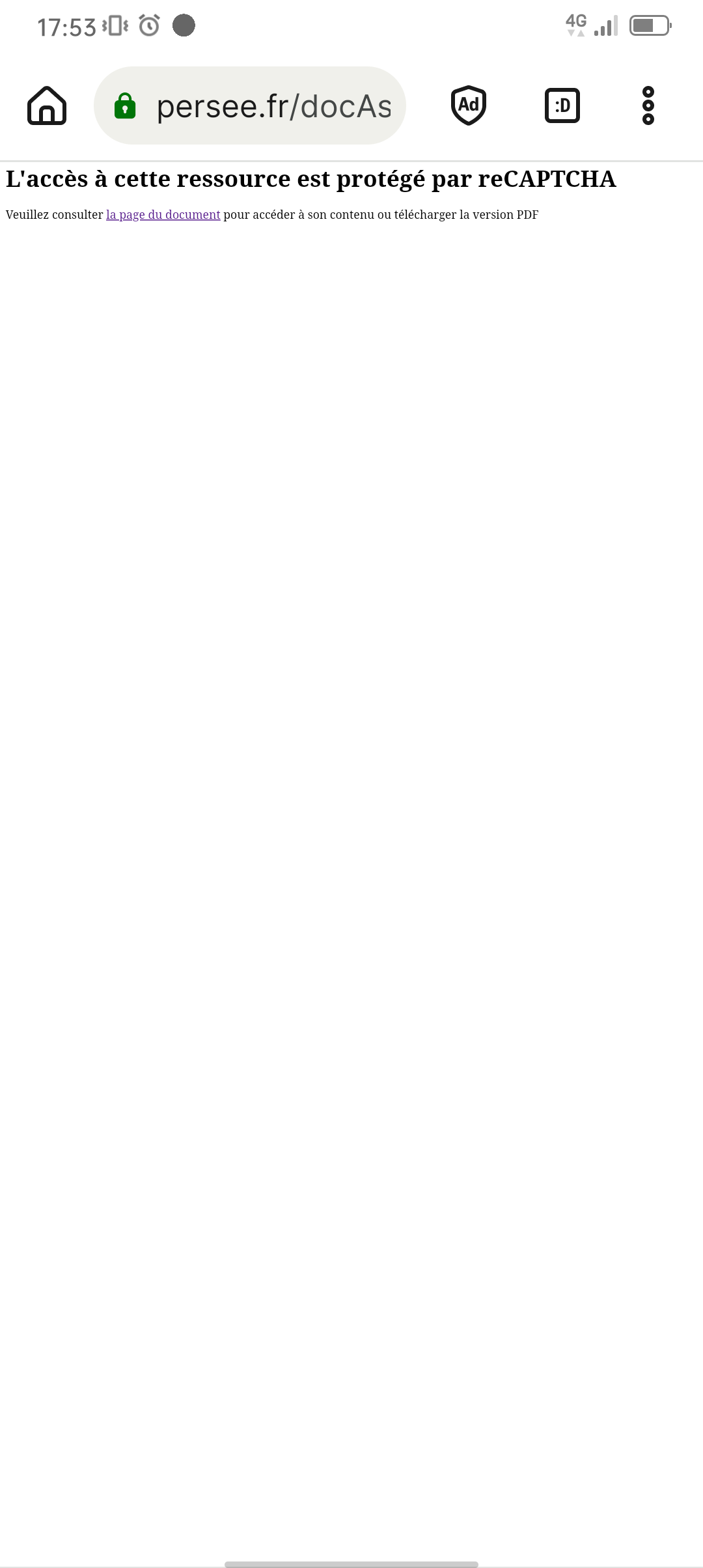

Bon ben voilà !
https://www.persee.fr/docAsPDF/bulmi_0037-9328_1965_num_88_2_5858.pdf
La situation d'Arignac serait donc un peu particulière avec une hydratation "in situ" qui conserve le strontium dans le gypse.
Serge
Ah je n'avais pas vu 😁...👍
