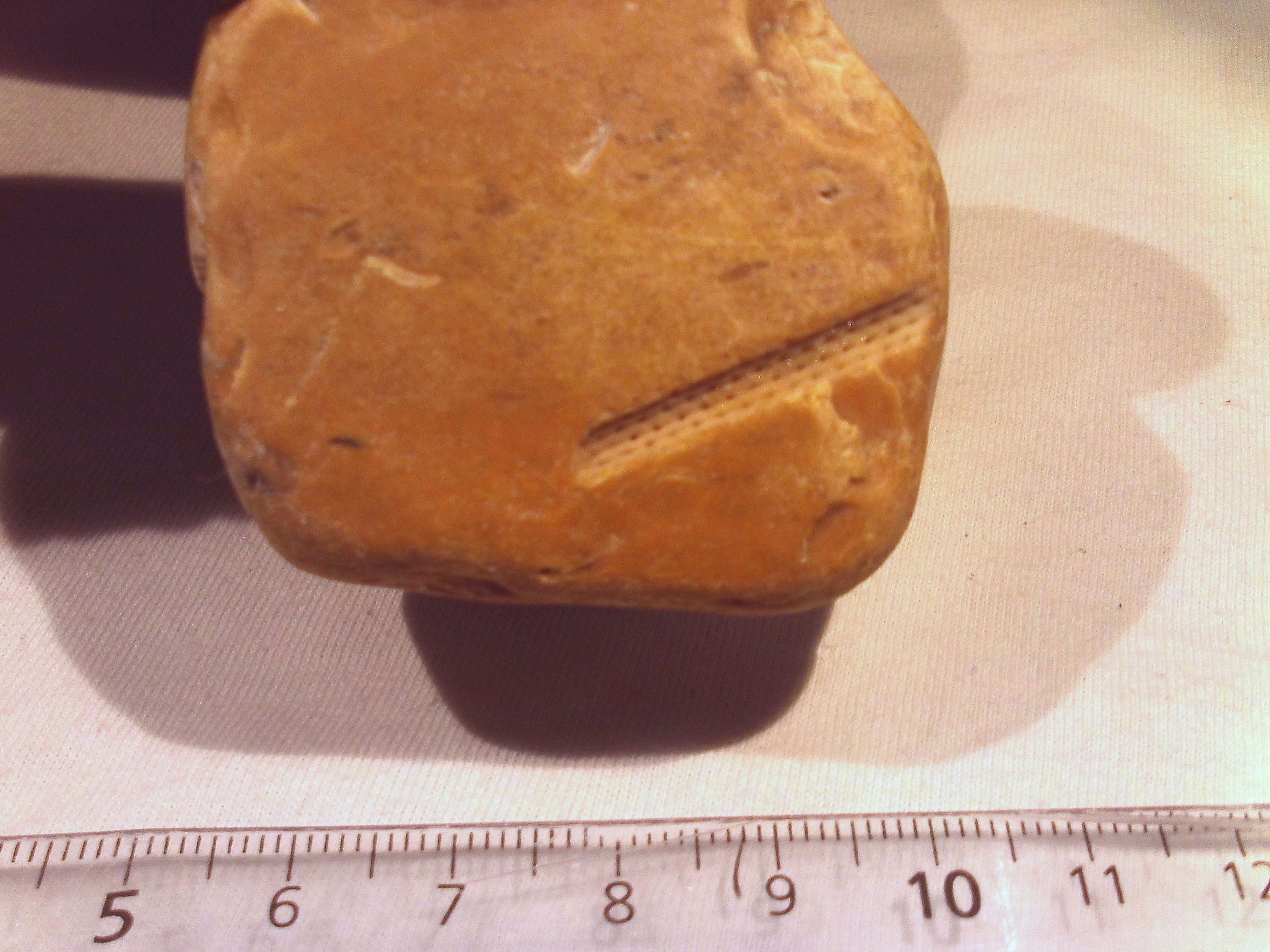

Bonjour à tous, suite à un sujet que j'avais suivi sur la diversités que l'on peut trouver sur les galets, je me suis baladé près d'une rivière près de chez moi au centre de l'Alsace. J'y ai ramassé quelques pierres, sans importance particulière, mais je suis quand même curieux de savoir de quoi il s'agit. Je vous mets les photos, numérotées cette fois ci :
IMG_20230924_185135.thumb.jpg.daddeb9e6bbe7835339635742af04888.jpgIMG_20230924_185248.thumb.jpg.0647d818019b8c3bd313fb7a61e6c62b.jpgIMG_20230924_185324.thumb.jpg.1417b8137b850e1bd466073621fd79a5.jpgIMG_20230924_185402.thumb.jpg.3835c81c4466139b514b70022ececa59.jpgIMG_20230924_192655.thumb.jpg.8c2838fd3e8c86f2072f5f7af7bc0b4c.jpgIMG_20230924_192715.thumb.jpg.937ccd76170f731577362823507af675.jpgIMG_20230924_185556.thumb.jpg.4c6b66e5d5fc23b793ef1cebd1ec980e.jpgIMG_20230924_185635.thumb.jpg.cb14c88e846c2103fc47d6b6ec542d17.jpgIMG_20230924_185708.thumb.jpg.8da1753758c75b824aefb8d06dd4e4eb.jpgIMG_20230924_185746.thumb.jpg.c58ca75c1af5edfe9553fce5c8234ea8.jpgIMG_20230924_185830.thumb.jpg.62635dc303b118d58ed5a3a16554f118.jpg

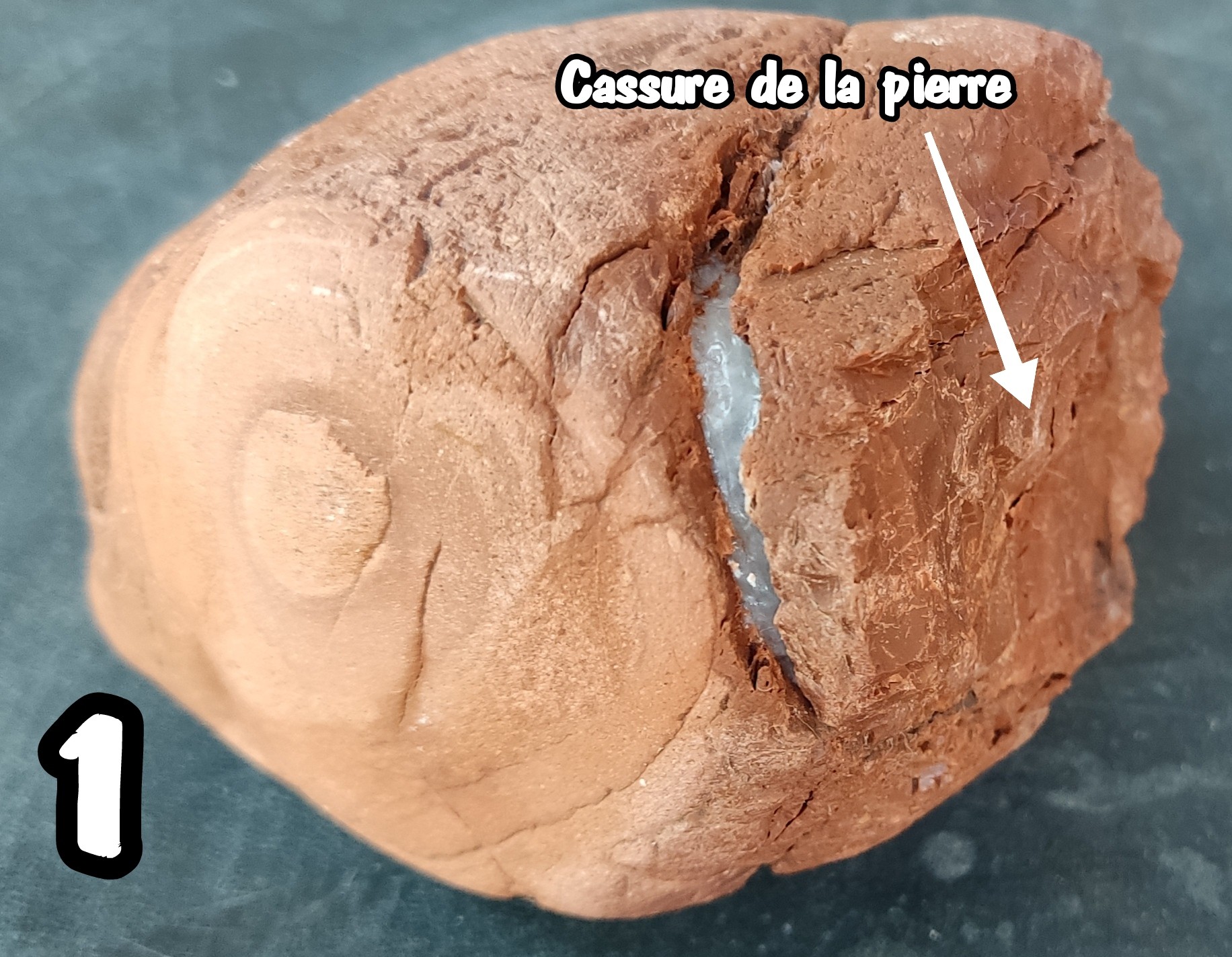

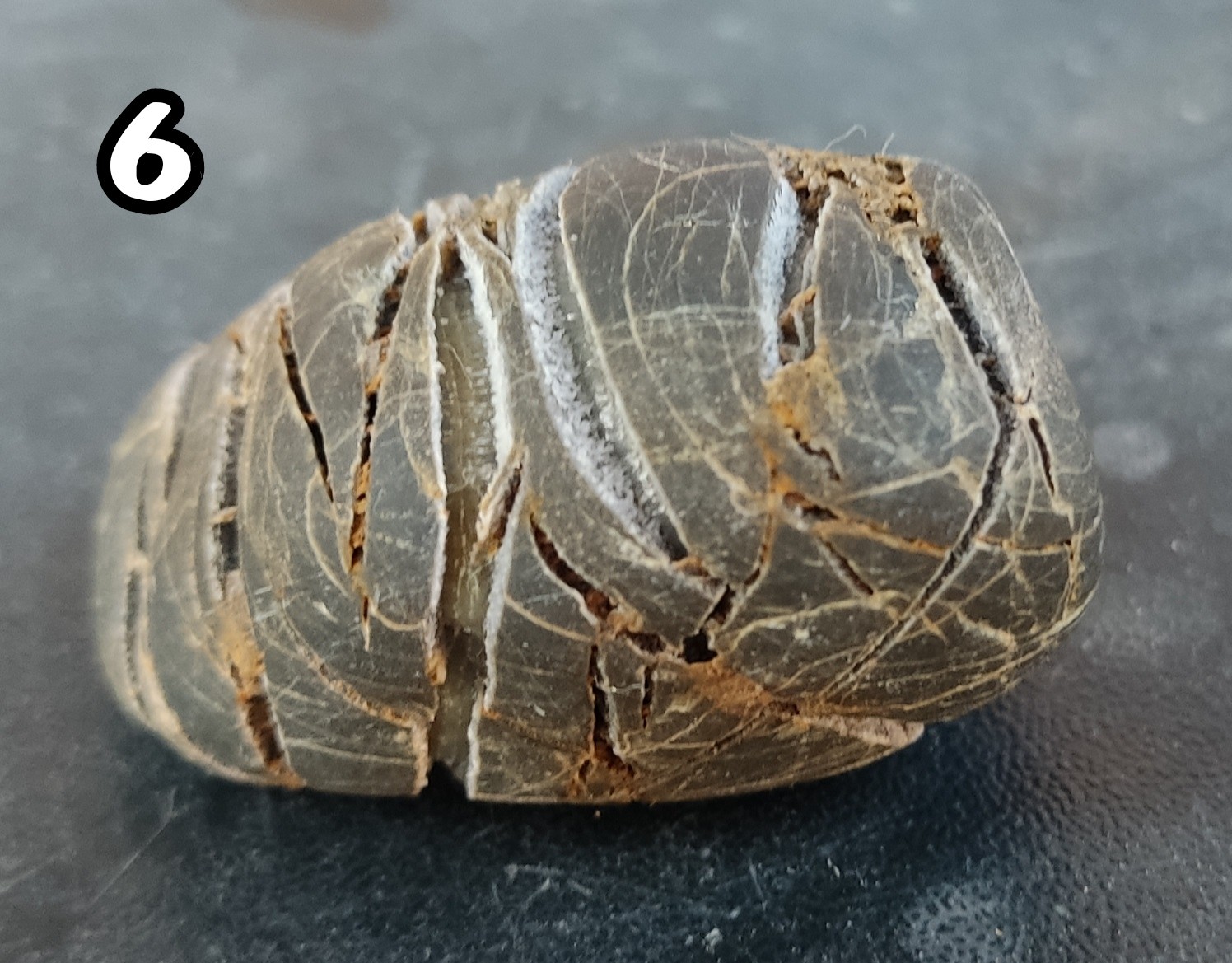

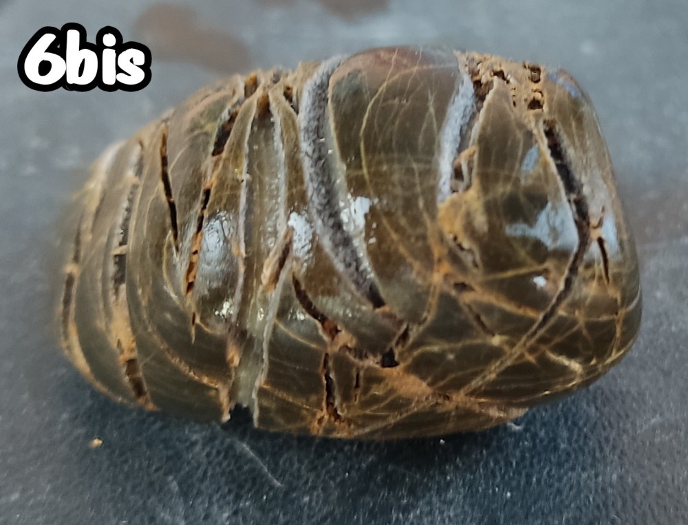

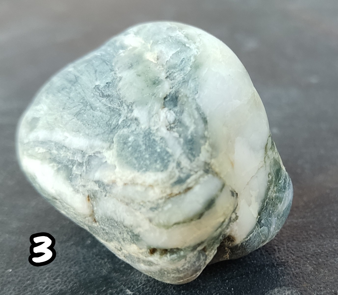

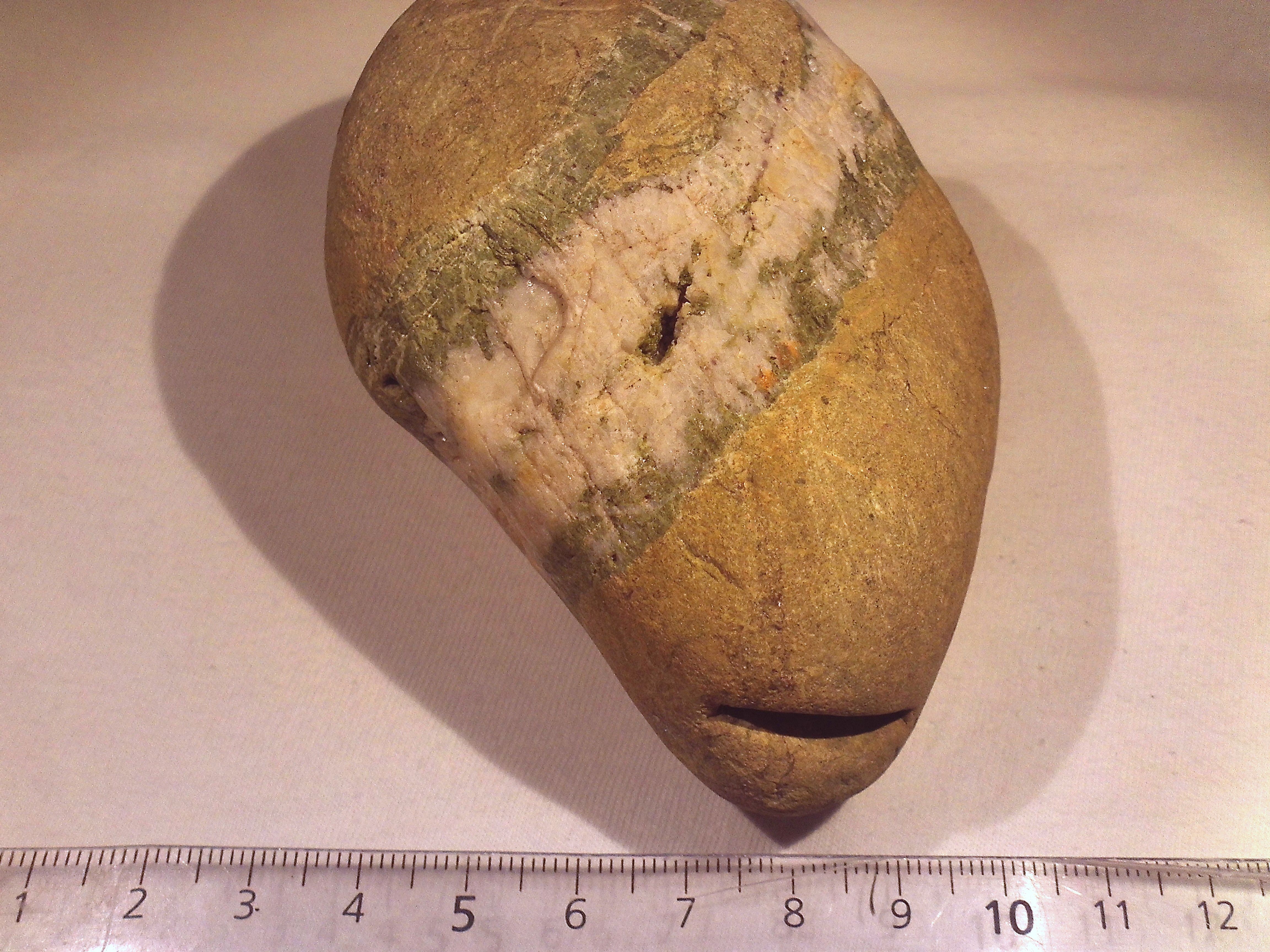

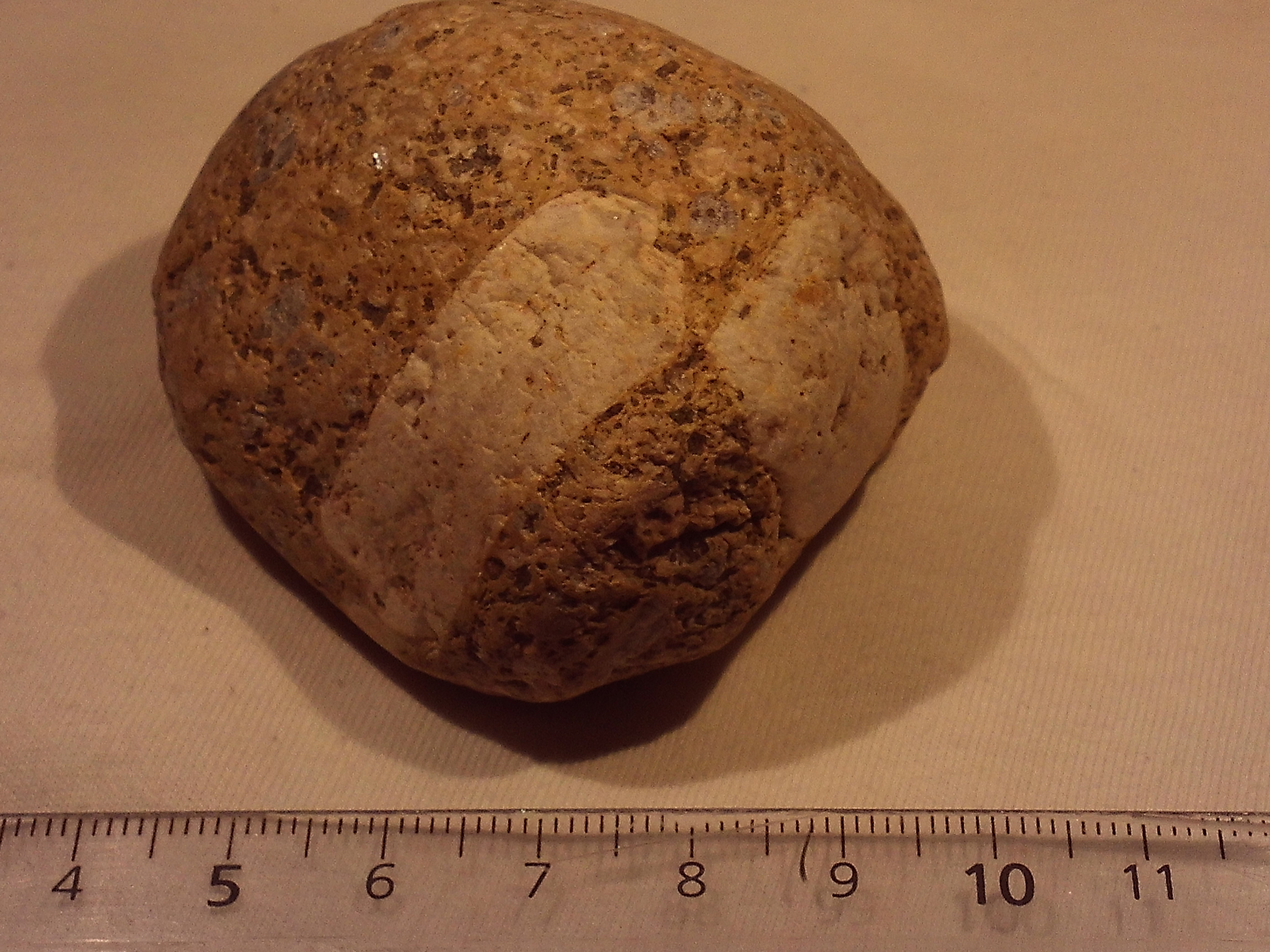

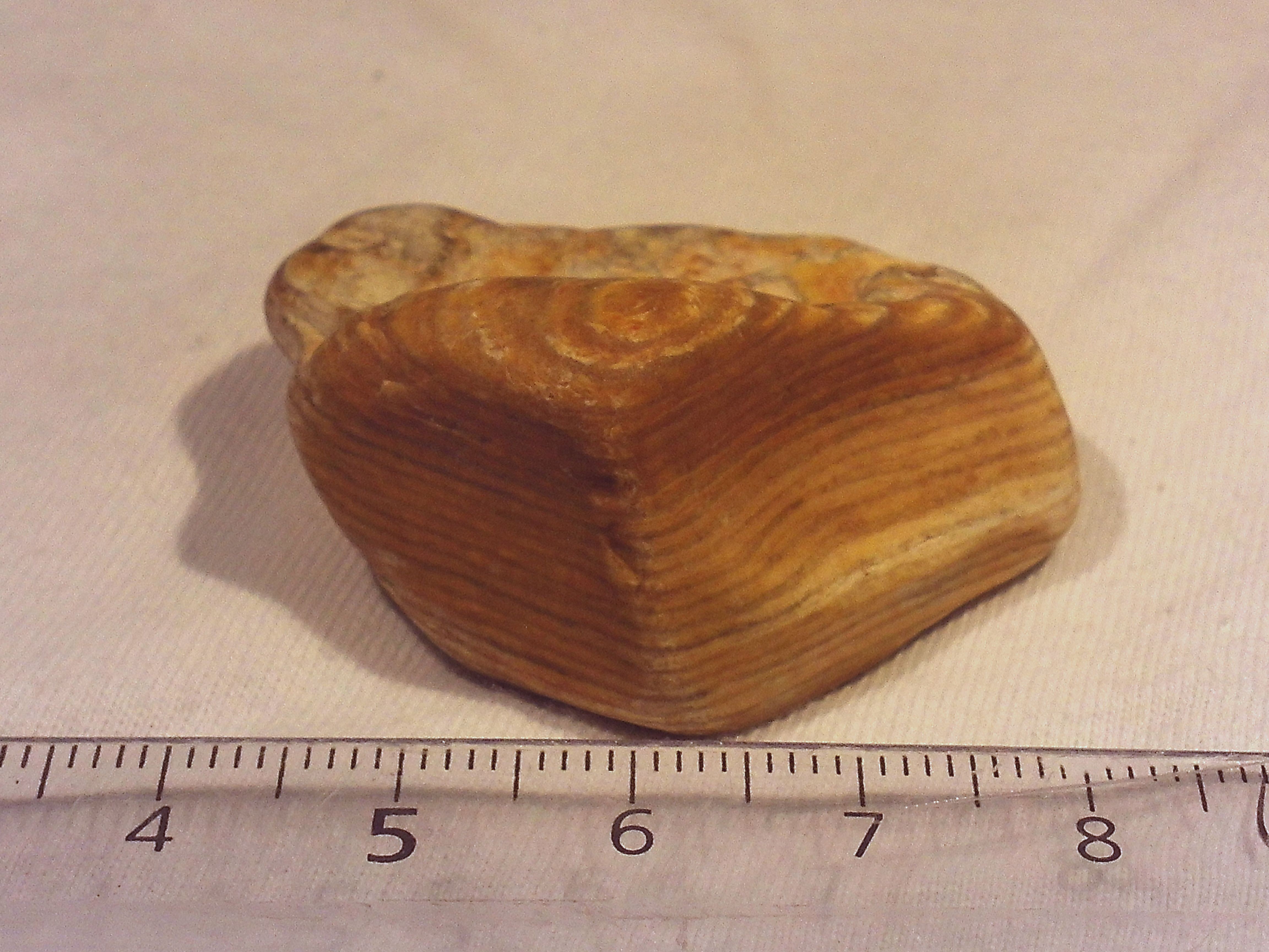

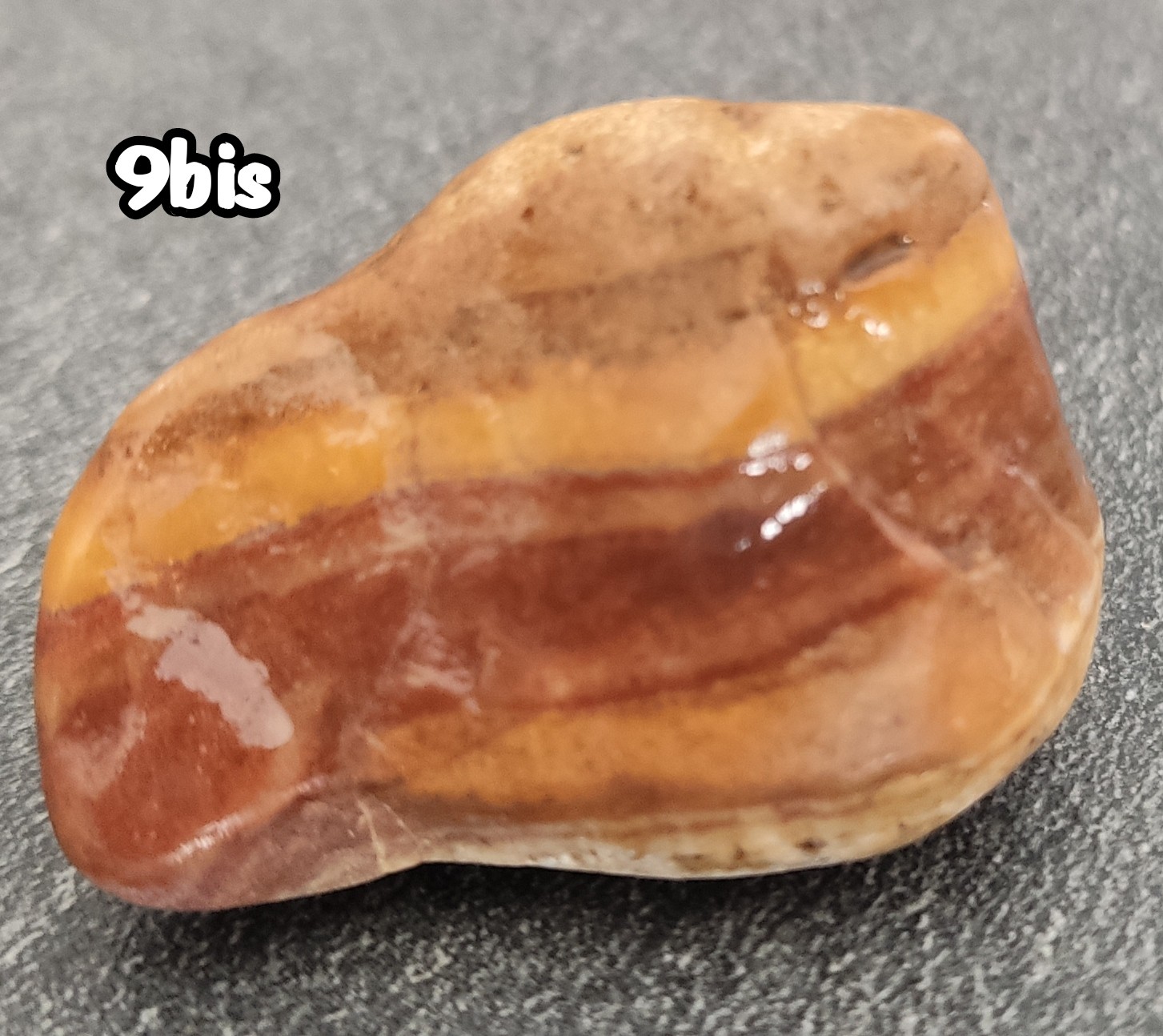

Sur les photos 3 et 6, j'ai mis une photo pierre sèche et une photo pierre mouillée. Sur la 1, il y a une ligne blanche dans la pierre qui se dissous dans Hcl. La photo 2 c'est juste la forme de cœur que j'ai adoré et que je voulais partager. Pour la 4, désolé pour la qualité mais elles sont petites. Elles sont noires avec des reflets marbrés marron, et non aimantées. Sur la photo 6, la pierre était zébrée avec des lignes blanches, qui se sont dissoutes dans Hcl quand j'ai voulu tester. Et enfin la photo 7, je pense à du silex, c'est lisse comme une peau de bébé. Je vous remercie d'avance pour vos éclaircissements.
il n'est pas toujours facile de déterminer les roches des galets mais on va essayer.

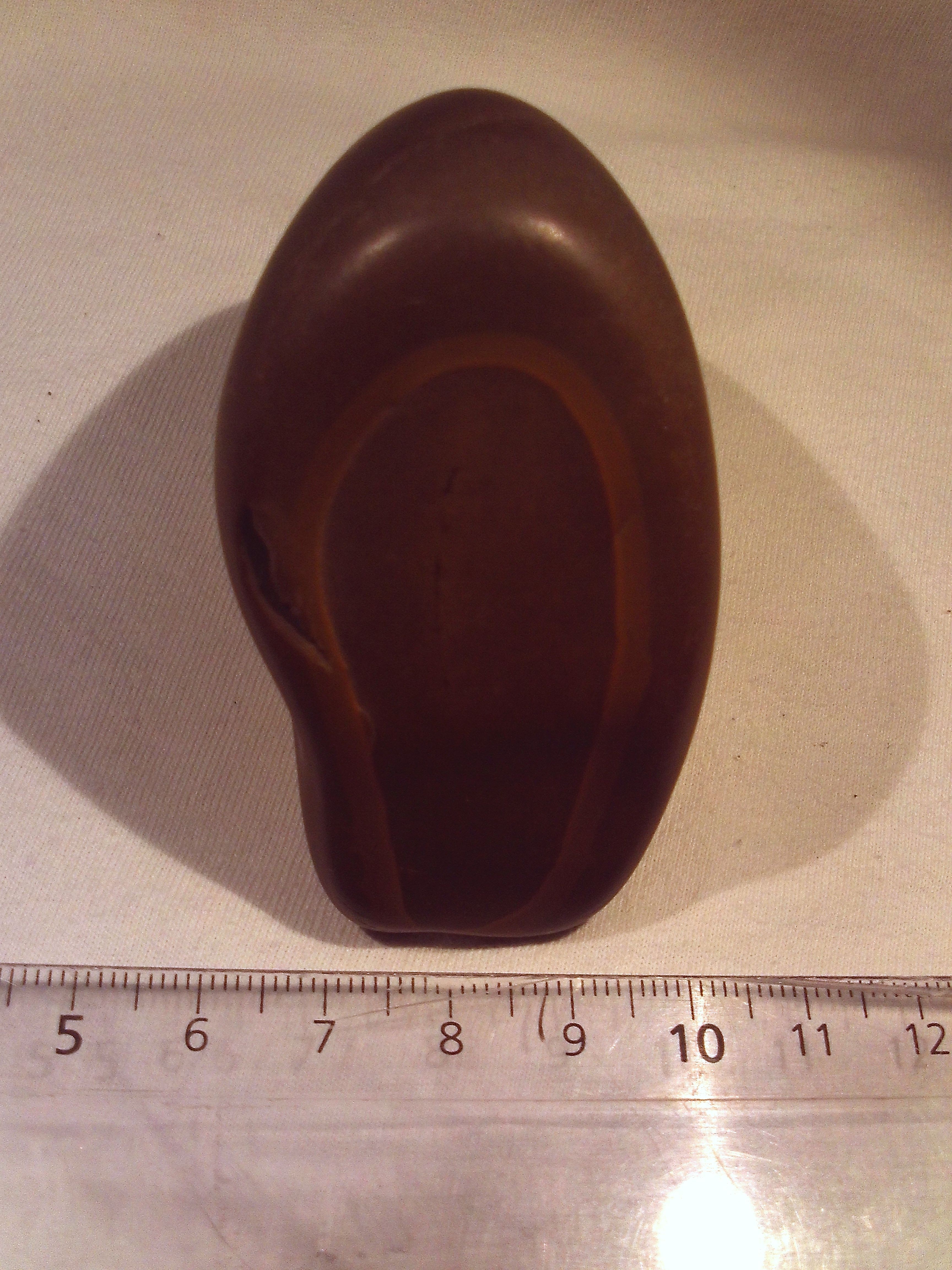

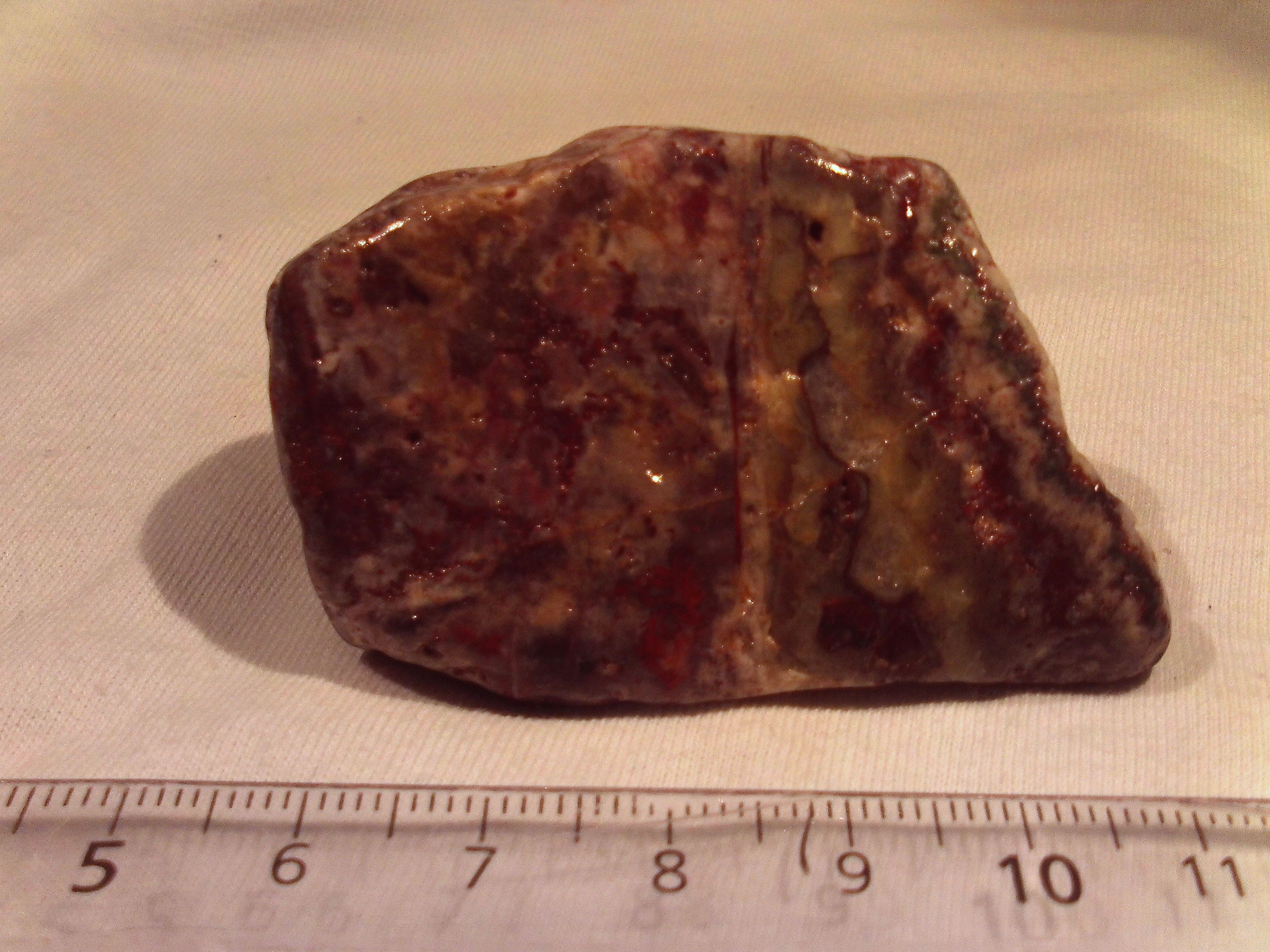

N°1 : c'est probablement une silice amorphe colorée par des oxydes de fer

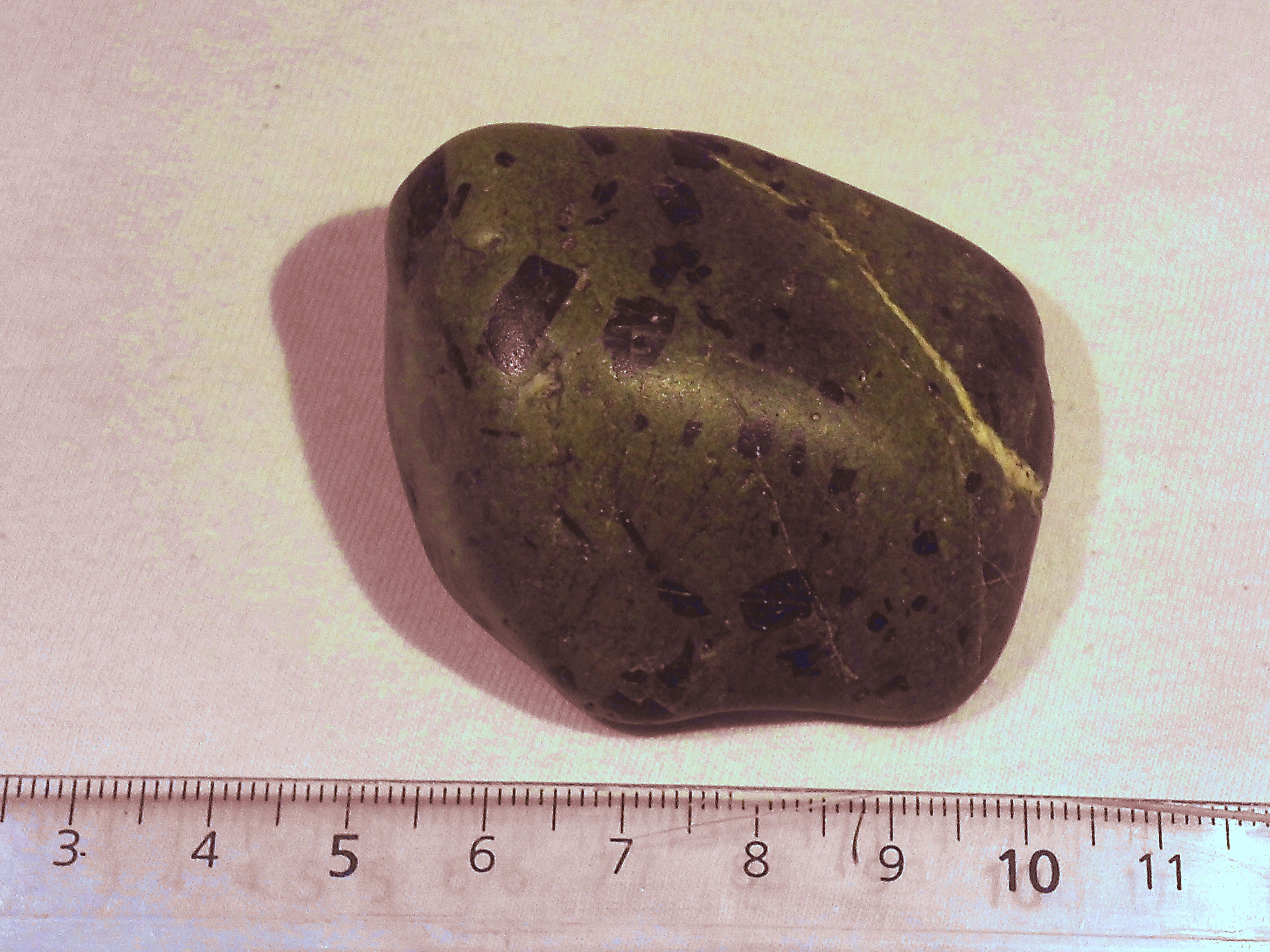

N°2 : la photo ne permet pas d'avoir une idée

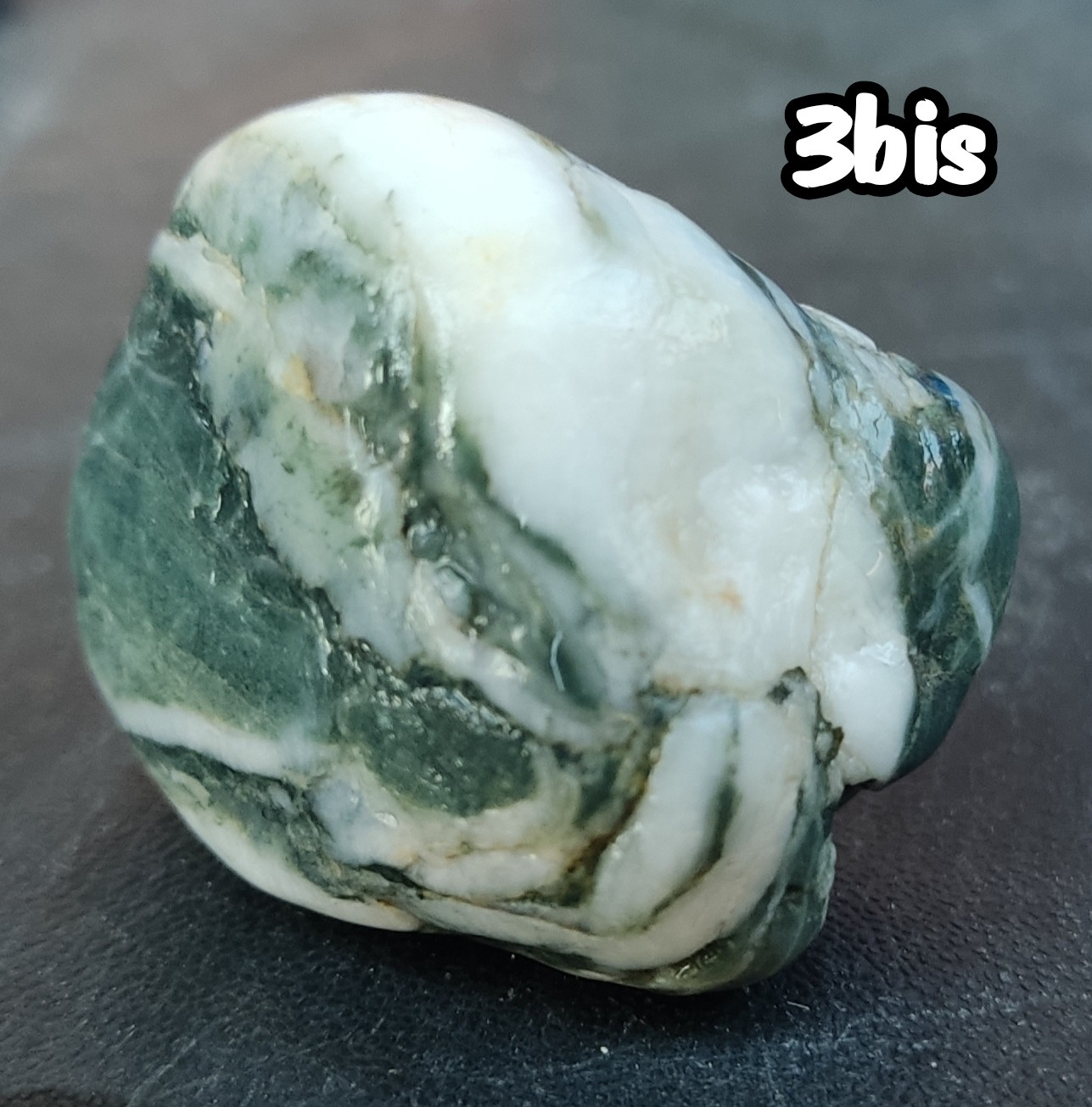

N°3 : le blanc est un filon de quartz et le vert est un silicate comme du feldspath (?)
N°4 : c'est du quartz fumé amorphe

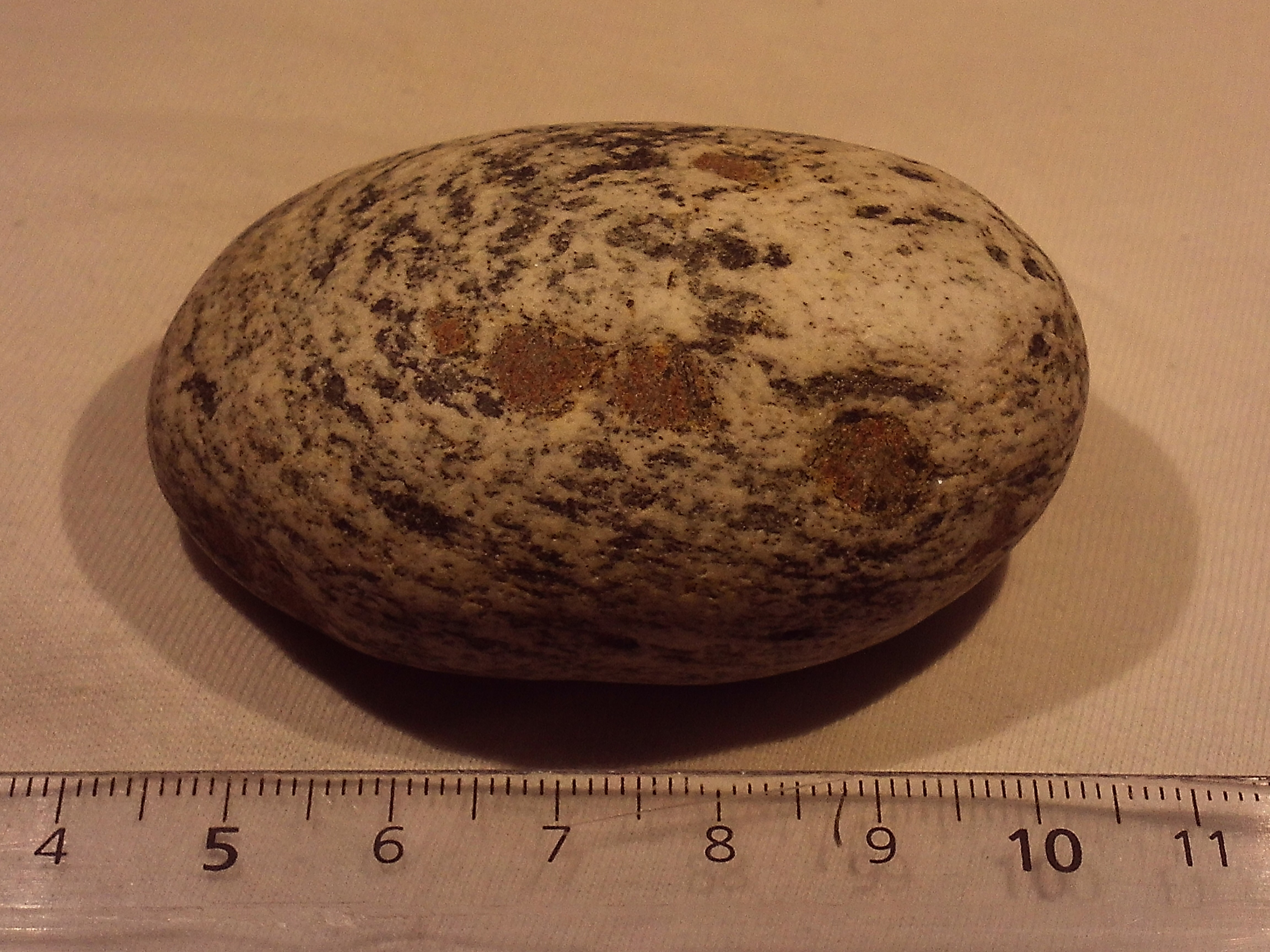

N°5 : on dirait un granite porphyrique
N°6 : une silice amorphe avec de petits filons de quartz micro-cristallisés

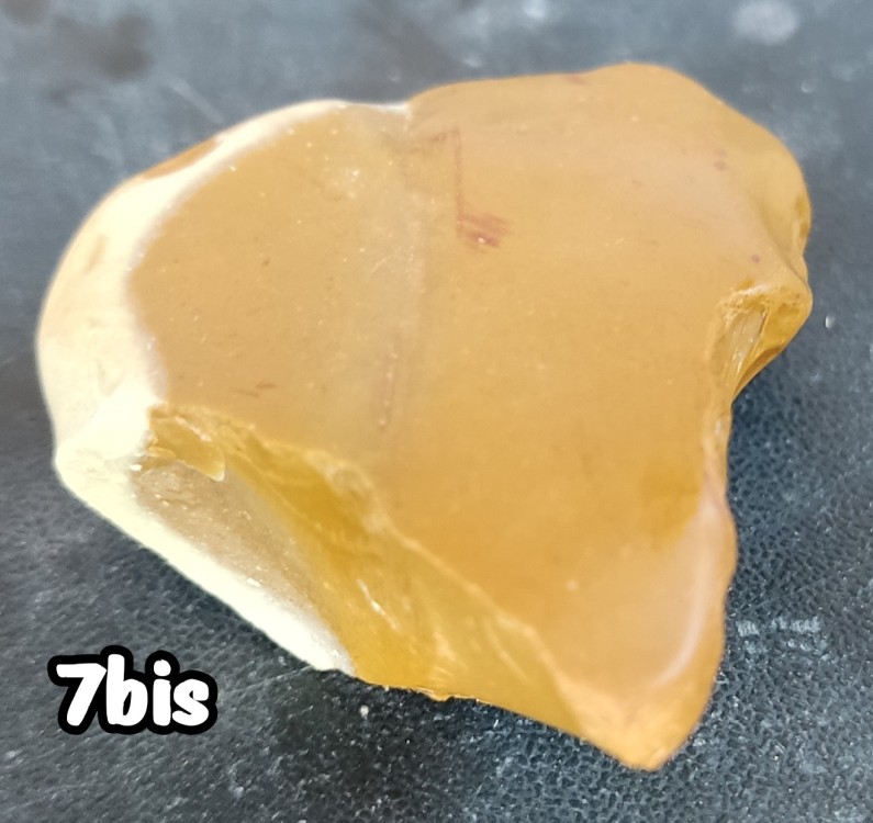

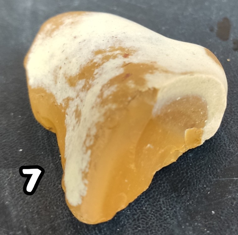

N°7 : pas un silex mais un jaspe typique des galets du Rhin avec son poli très fin. Peut contenir des microfossiles.

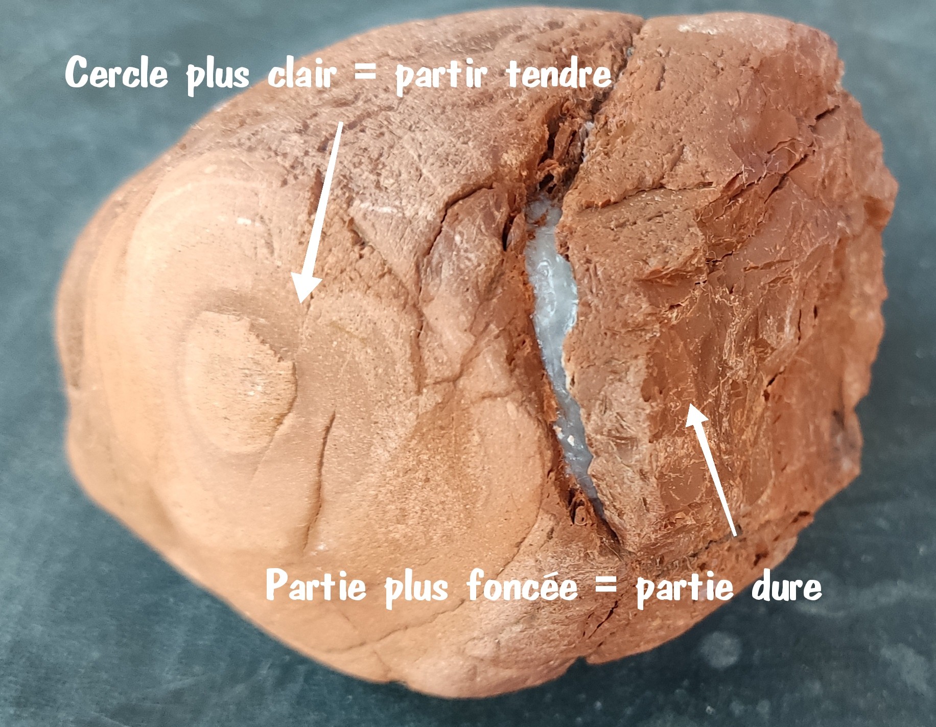

1 /" il y a une ligne blanche dans la pierre qui se dissous dans Hcl" Donc un carbonate, calcite, et la roche dolomie, voir s'il n'y a pas une faible effervescence.
6/"Sur la photo 6, la pierre était zébrée avec des lignes blanches, qui se sont dissoutes dans Hcl quand j'ai voulu tester" Pareil c'est carbonaté, Des fentes de calcite dans un calcaire.
Pour le reste je suppose que le test HCl est négatif.
Il manque des test de dureté.

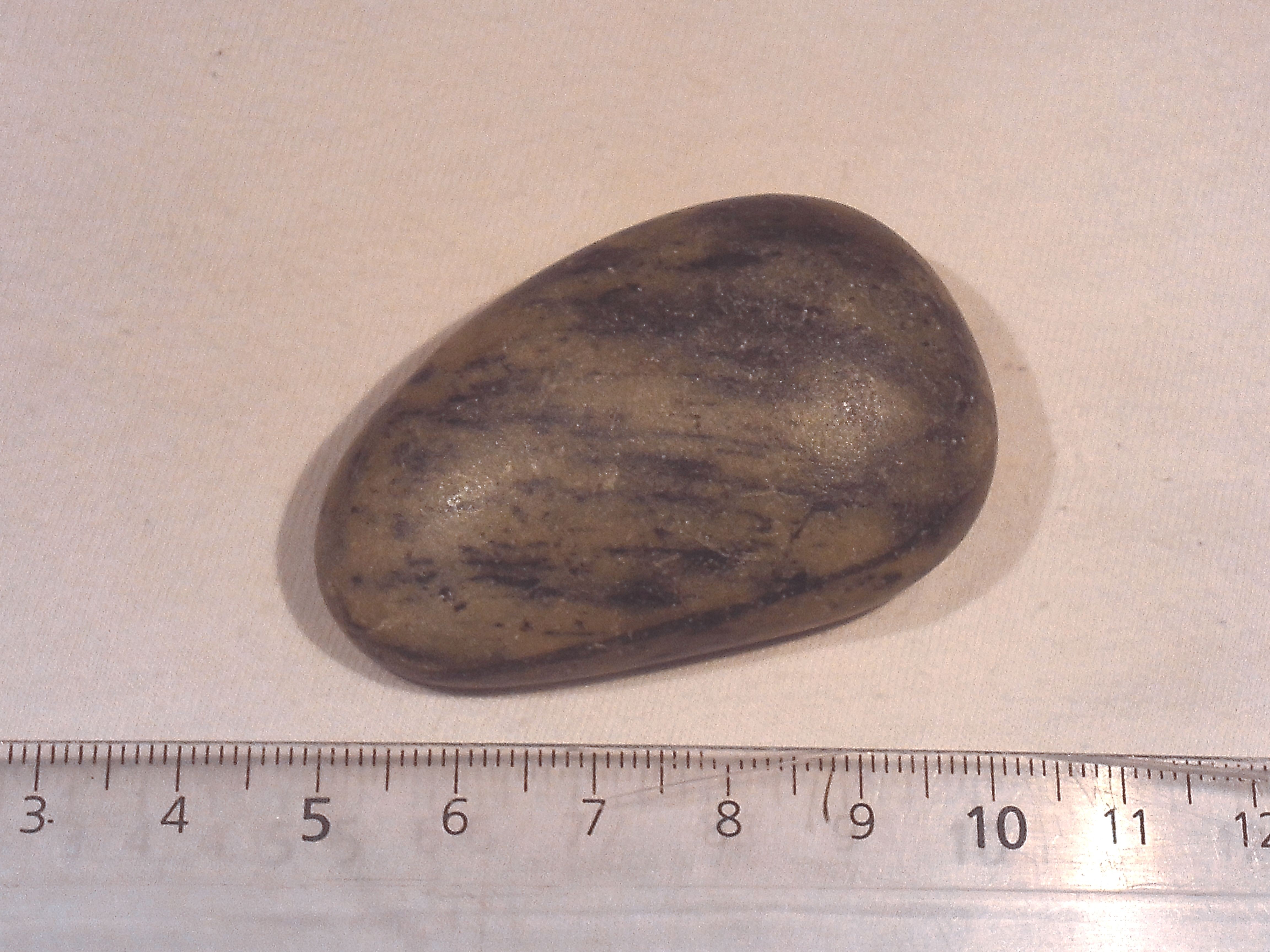

Merci pour ces premiers retours, j'imagine pas toujours simple de voir sur 1 photo. Si nécessaire je pourrais mettre d'autres photos pour celles qui ne se voient pas bien. Je vais effectuer les tests de dureté et les posterai dès que ce sera fait
Ça y est j'ai testé la dureté. La 1 se compose de 2 parties de dureté différente. Je remets une photo.
Il y a une partie plus claire en cercle qui est rayé par le verre mais pas par l'ongle. La partie plus foncée raye le verre mais ne raye pas le quartz et n'est pas rayé par lui non plus (= 7 en dureté ?). La numéro 2 est rayé par le verre mais pas par l'ongle. Les numéro 3,4,5 et 7 rayent le verre mais pas le quartz et ne sont pas non plus rayé par le quartz (= 7?). Enfin, la numéro 6 raye le verre mais pas le quartz et est légèrement rayé par lui (=entre 6 et 7?). Je ne sais pas s'il faut aussi faire les densités pour avoir une idée plus précise ? Merci de vos retours

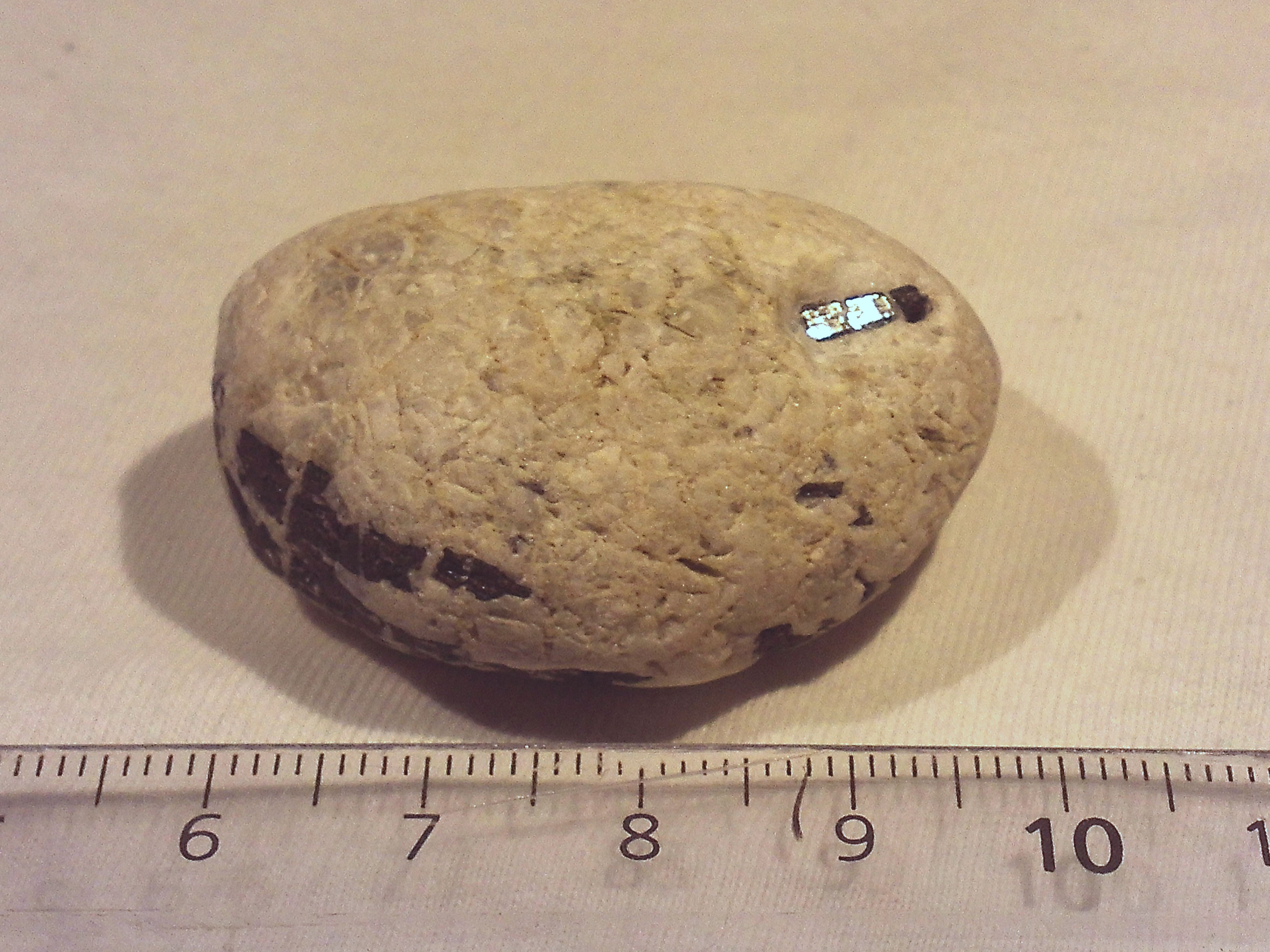

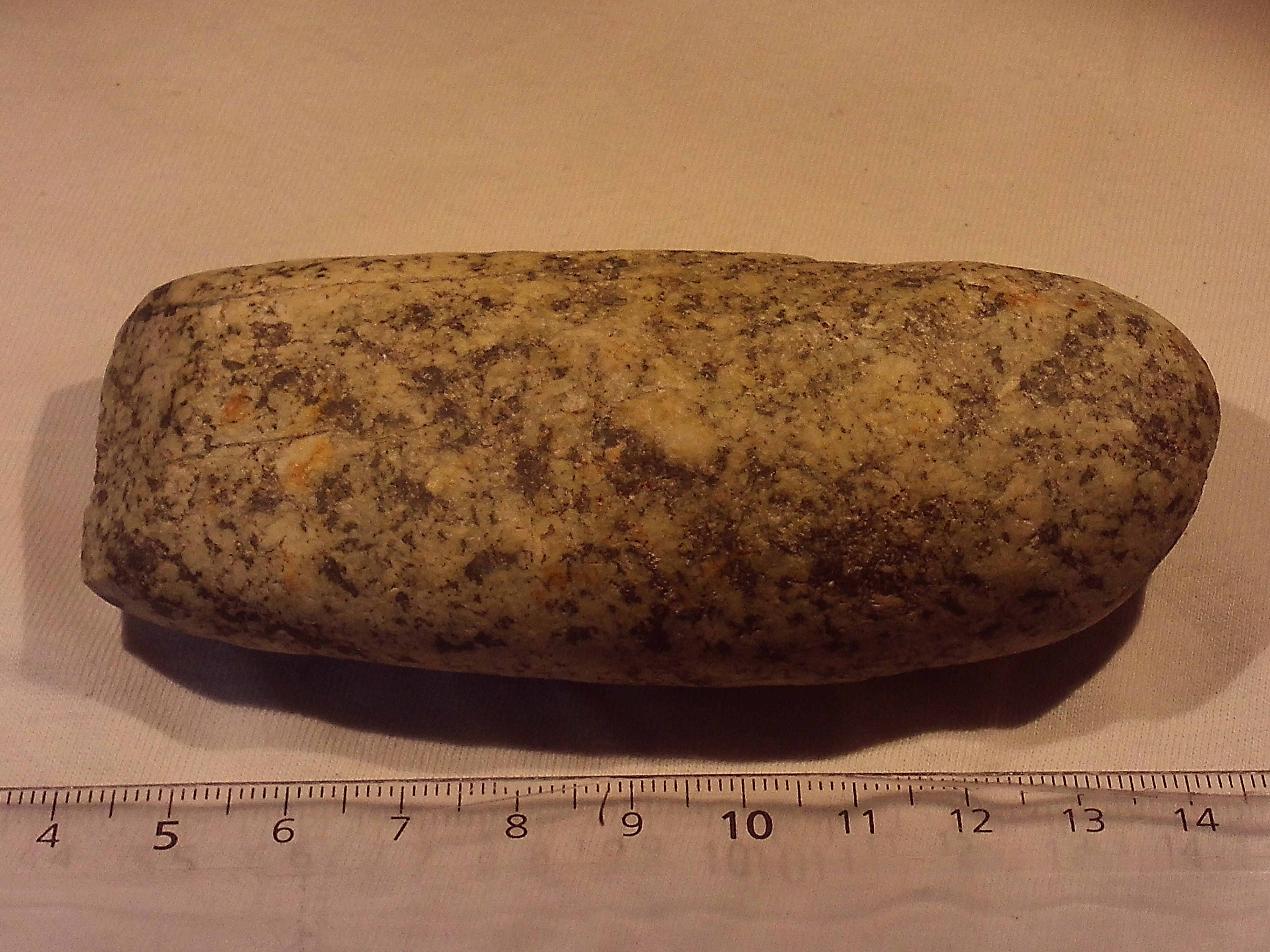

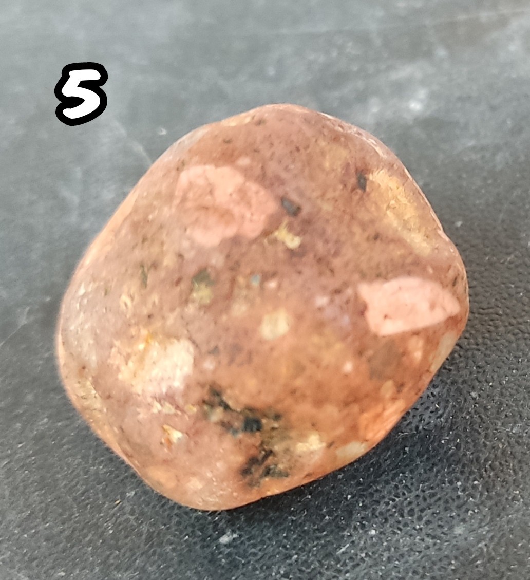

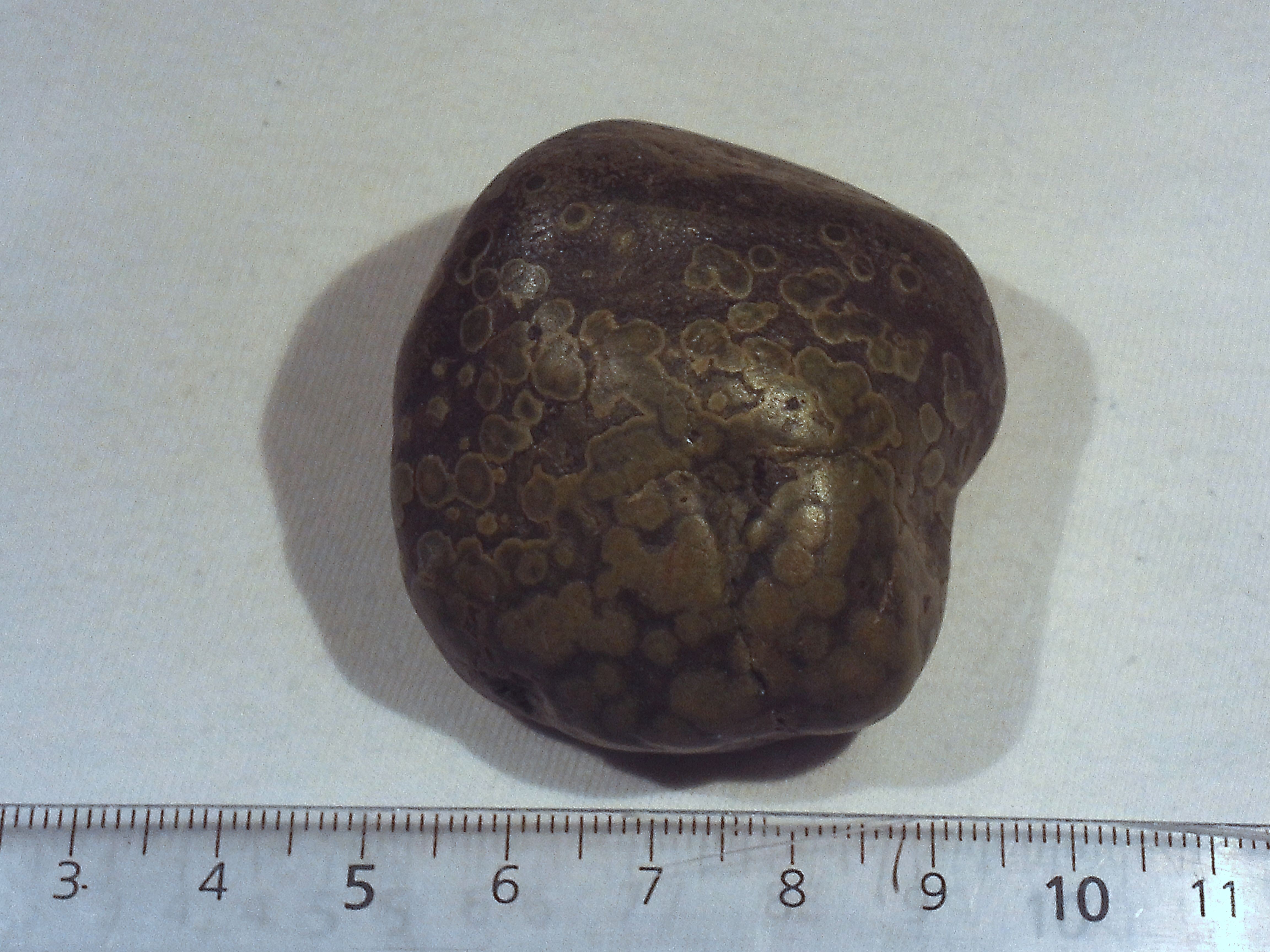

à titre d'encouragement et pour montrer la diversité des galets du Rhin, une série de photos de roches diverses.
SUNP0336.thumb.JPG.0fa00c487a3a0953aa2a4e0e1ee55b0a.JPGSUNP0335b.thumb.jpg.addcf3d450a9d828819edc202387865e.jpgSUNP0356.thumb.JPG.792c3902b116fd342e49037d9e0b9f37.JPGSUNP0355.thumb.JPG.86551083862164e145d2254ed4645529.JPGSUNP0354.thumb.JPG.36283982d20e1c1b25016842c0f57c74.JPGSUNP0353.thumb.JPG.460ac78c7fa7713b35da18acaa935618.JPGSUNP0350.thumb.JPG.3527311d5715dddb9afb2677c0aeef2d.JPGSUNP0349.thumb.JPG.a7cc9713cb609ce445d53f74c578016a.JPGSUNP0348.thumb.JPG.9d058edfd8128958598b8d7f0e28f5b4.JPGSUNP0346.thumb.JPG.698e18026ed0bb59e41ac2171fecd482.JPGSUNP0345.thumb.JPG.e507fd8e8abd8d1db6d2d166b39bc715.JPGSUNP0344.thumb.JPG.9b1d7242e62fe5e9f29194b3ea9dce3c.JPGSUNP0343.thumb.JPG.500737d256eccbd733ada9c38e3a81e3.JPGSUNP0342.thumb.JPG.abc4ac177b7586002c37d554711c1726.JPGSUNP0341.thumb.JPG.ef195f0736c28a6935a591179d39b12f.JPGSUNP0340.thumb.JPG.98db69daa6461cbe784f8d76d670c886.JPGSUNP0339.thumb.JPG.d6f2bc1c341a8eeecf2afb300a0dc8c3.JPGSUNP0338.thumb.JPG.6b4e52537c536e471f45b9cb4baaa414.JPGSUNP0337.thumb.JPG.76fb1bd352aede8de788be19dd19d9ea.JPG
Quelques noms peuvent aider !
1 ?
2 jade néphrite
3 granite porphyrique
4 quartz avec grenats
5 ?
6 gabbro
7 quartz avec schorl
8 lydienne avec bivalve
9 jaspe avec aiguille d'oursin
10 jaspe
11 quartz en couches
12 jaspe
13 lydienne
14 quartz et épidote
15 ?
16 variolite
17 ?
18 ?
19 serpentine (plus verte que sur le photo !)

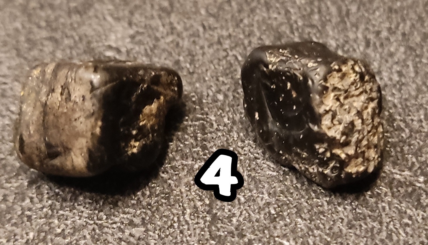

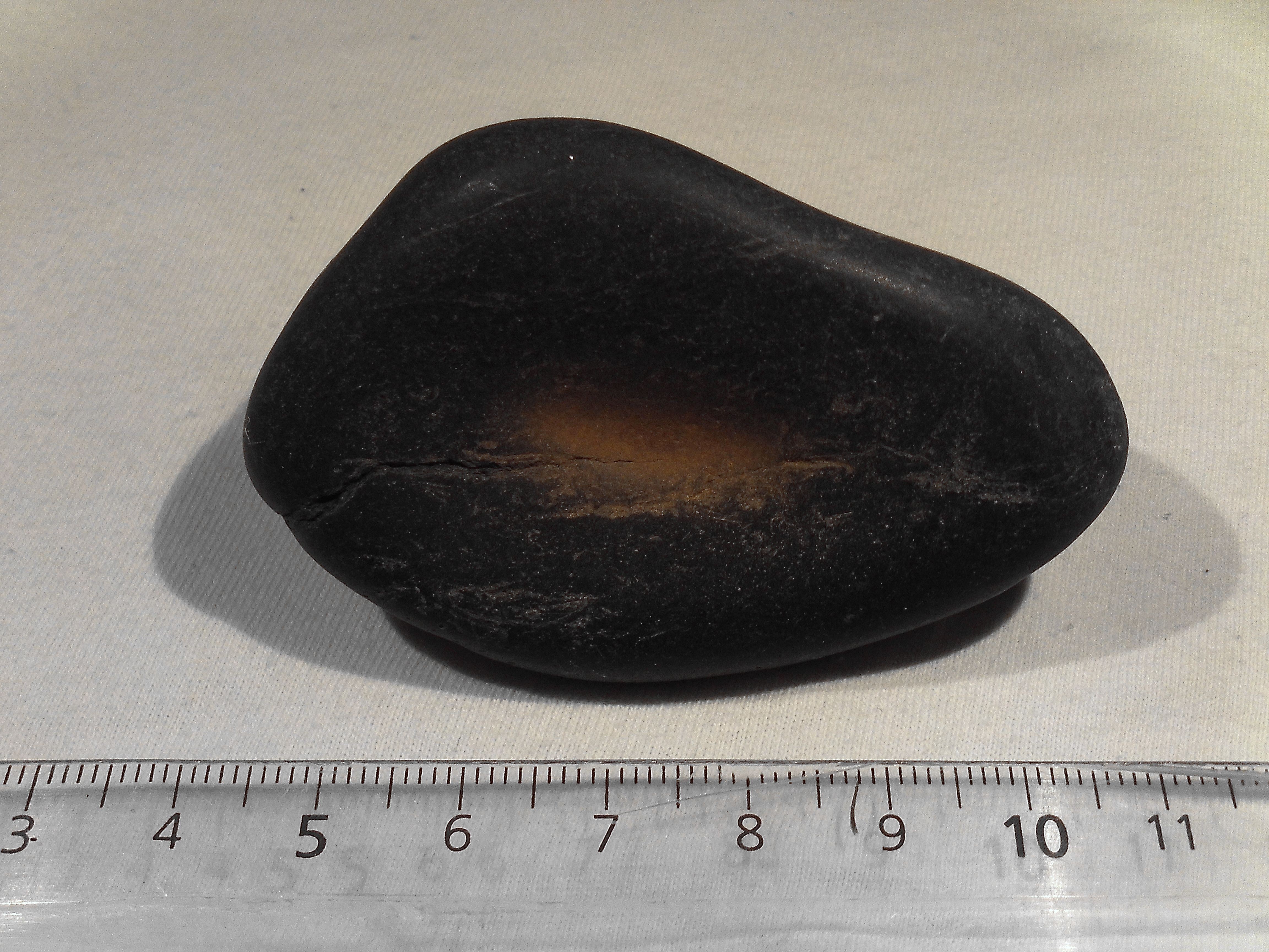

Ah excellent, quelle diversité ! Merci du partage, très intéressant. Quand je vois la lydienne, est ce que ce serait pas la même chose, ma pierre numéro 4 du 1er message du post ? J'en ai trouvé d'autres qui m'intriguent pour lesquelles j'aurai besoin d'éclaircissements. Je vais les poster

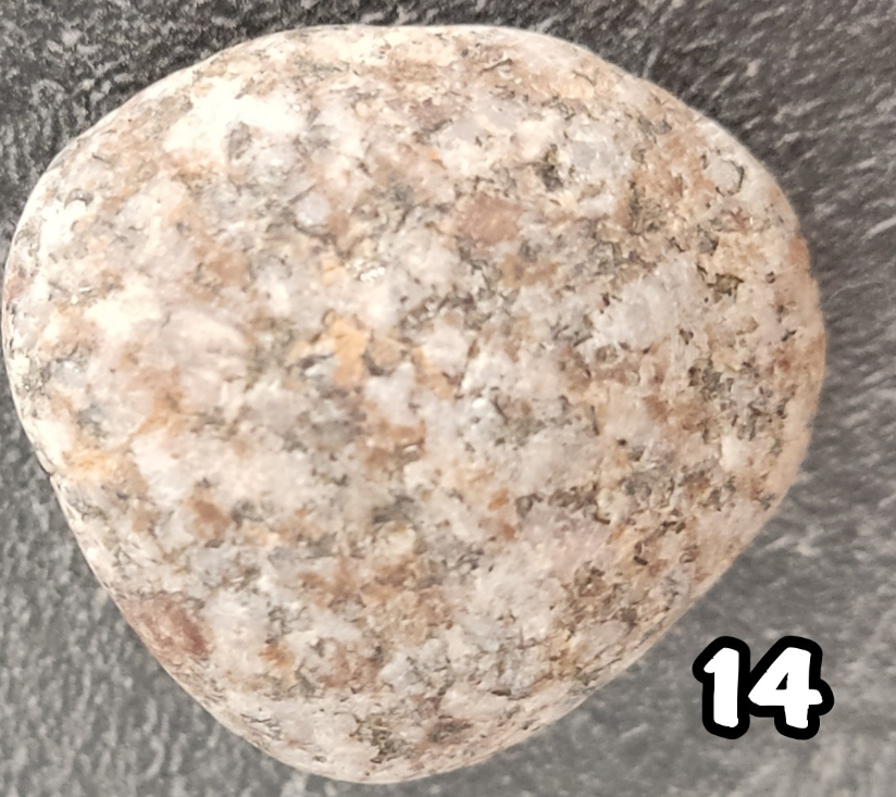

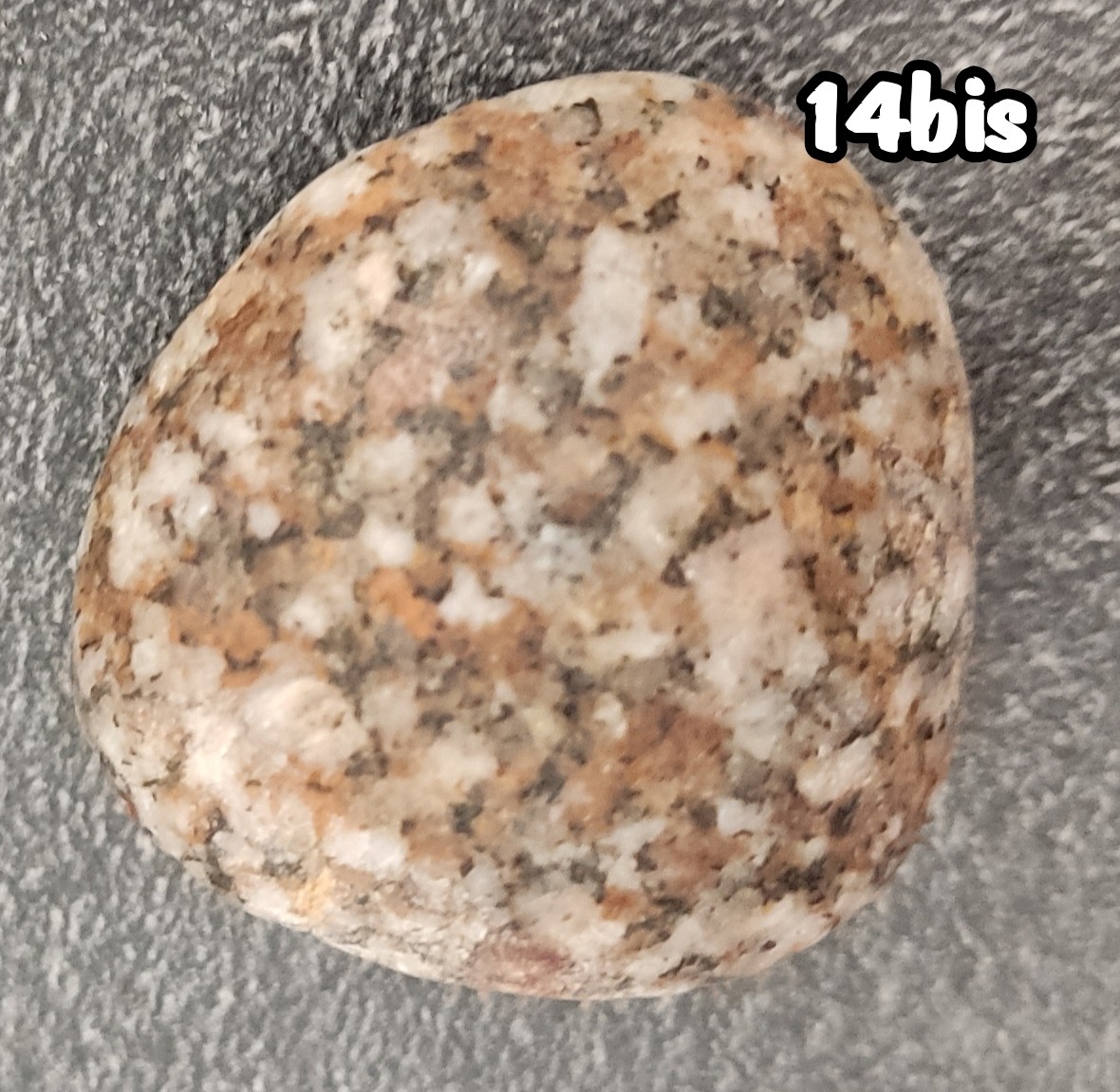

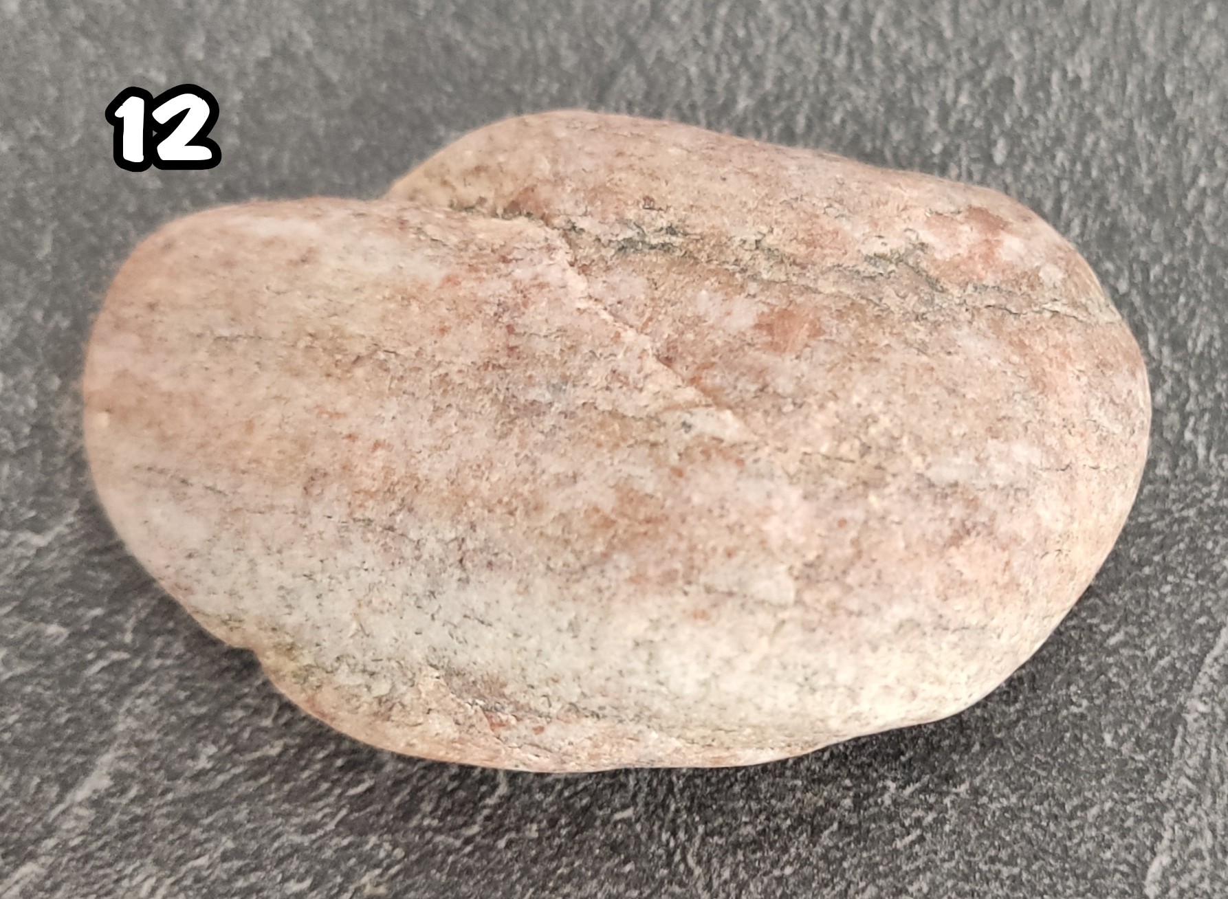

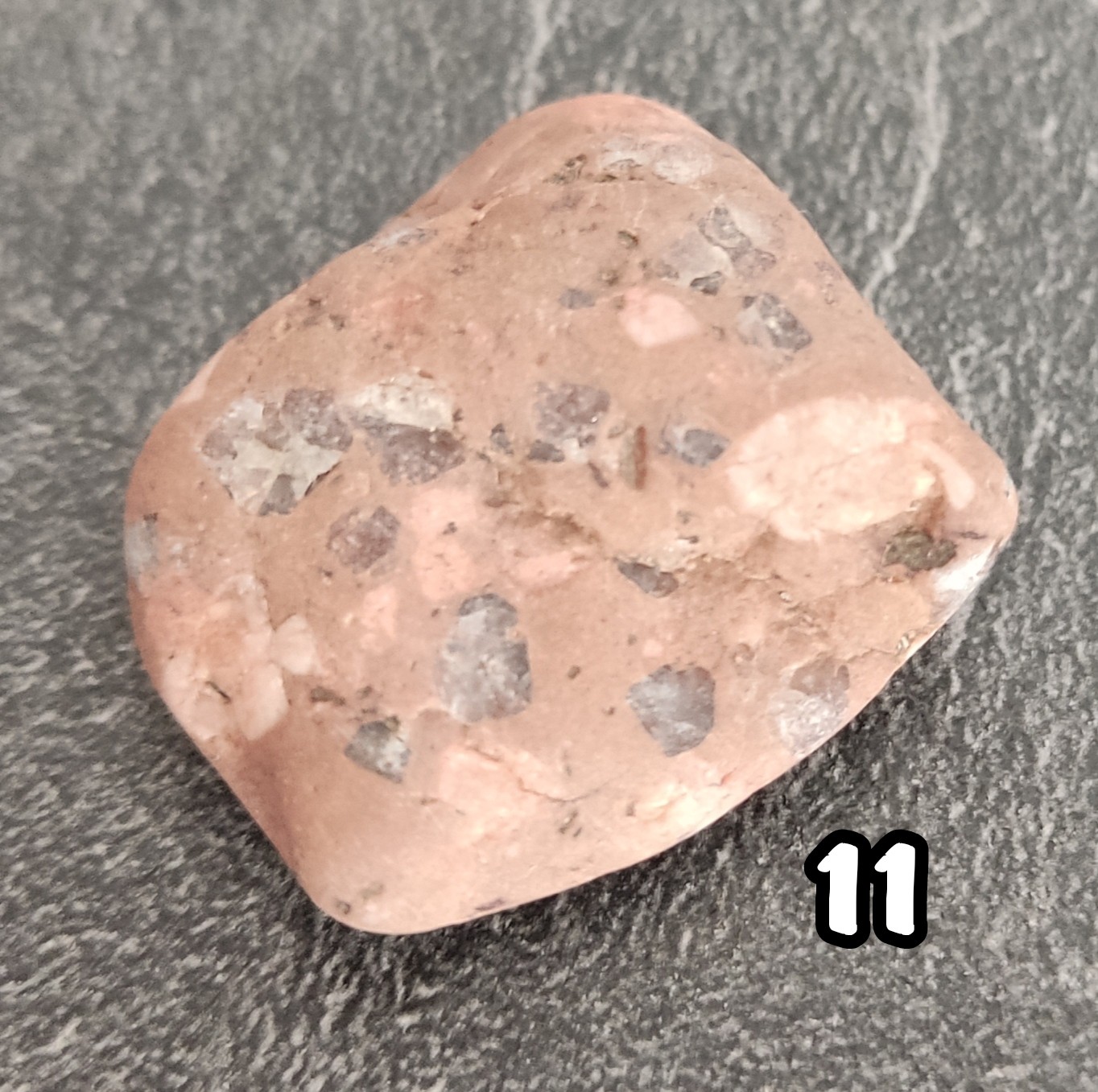

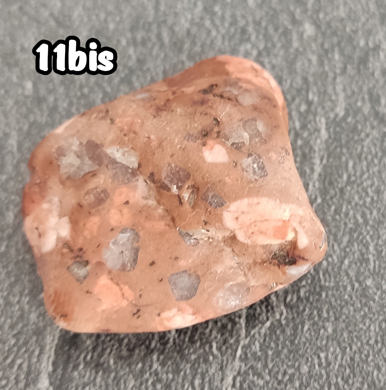

Voilà je poste d'autres trouvailles pour lesquelles j'aurai besoin de vos lumières (j'ai mis les numéros suivants ceux de mon 1er post pour ne pas confondre), avec pour la plupart une photo sèche et une humide :
IMG_20230928_032954.thumb.jpg.91e8d44f5ffe7c891bf7f013e2125509.jpgIMG_20230928_033219.thumb.jpg.ad1a5cdfbc33497a42f729bdd56ba803.jpgIMG_20230927_120715.thumb.jpg.7c37a4eac7fd1a49e7a09ef4386742d0.jpgIMG_20230927_120737.jpg.397a8345172edeb4e59ff699de4ec416.jpgIMG_20230928_033346.thumb.jpg.64d07bbdefe94ddfe44524c48b3abf20.jpgIMG_20230928_184117.thumb.jpg.97548e69a5b448604a3d923e5f037c33.jpgIMG_20230928_033535.thumb.jpg.127f99382de99c65e0fc9c685747aa4e.jpgIMG_20230928_184233.thumb.jpg.95b4146c42936b9d33d70f1af5b3336c.jpgIMG_20230928_183901.thumb.jpg.325258e0c30b6da4e4b89131b22de749.jpgIMG_20230928_184040.thumb.jpg.d17fa48830f7223658ff8ea93ec6d9b0.jpgIMG_20230928_183955.thumb.jpg.552bc9383f8f788d0548c988c5d41d5d.jpgIMG_20230928_184156.thumb.jpg.d8d28a505a1899413eb4ce1cb1d62209.jpgIMG_20230928_184314.thumb.jpg.099113994f1ec44576d04262172fd507.jpgIMG_20230928_184432.thumb.jpg.1898c79855b59791b3eefc33a4a372bb.jpgIMG_20230928_184651.thumb.jpg.3434f0f188394e79870ada47ec08997b.jpgIMG_20230928_184804.thumb.jpg.01d8dd18a5c5113c6096aa926401175b.jpgIMG_20230929_171511.thumb.jpg.53f72e3a5dcfd8feb1e603391ef5968c.jpgIMG_20230929_172434.thumb.jpg.b84f6c7ff69cd1ea571ac801a96ed3a7.jpgIMG_20230929_172453.thumb.jpg.b69bcc0e160b6fc7f7c9a0b347a54b7f.jpg

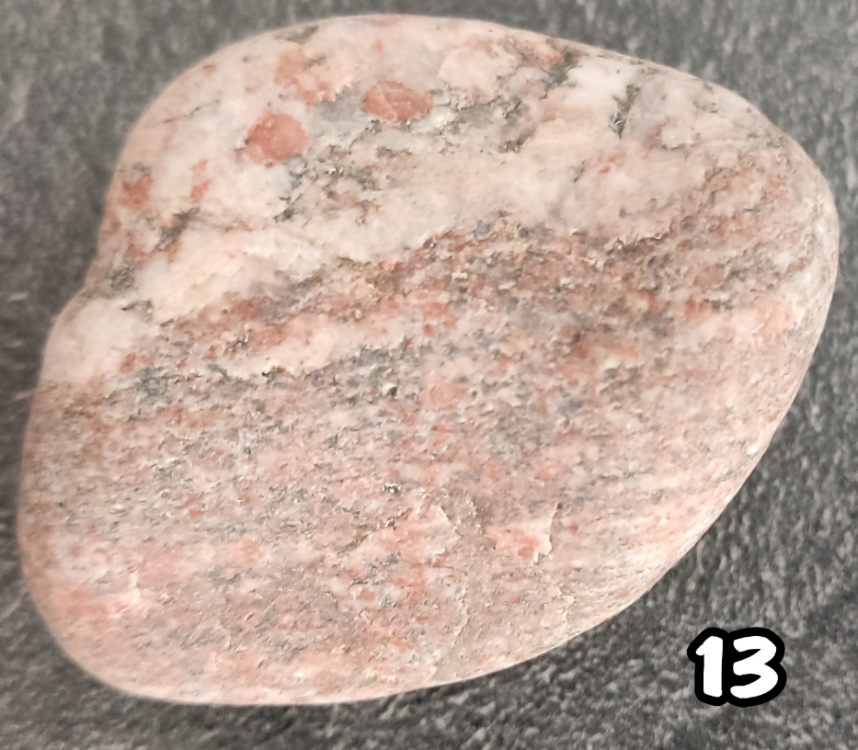

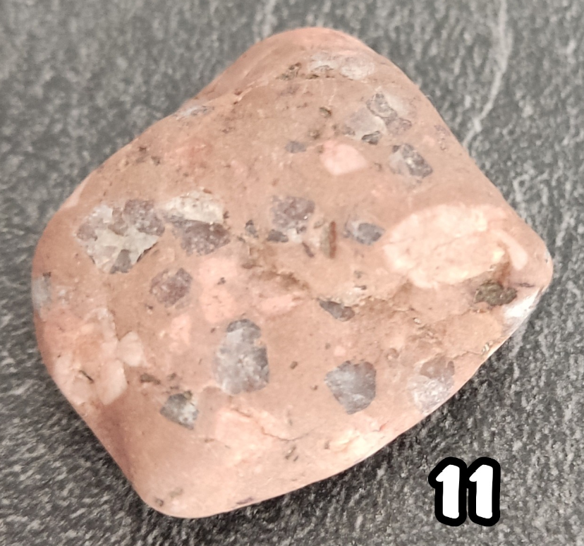

Alors pour les duretés :

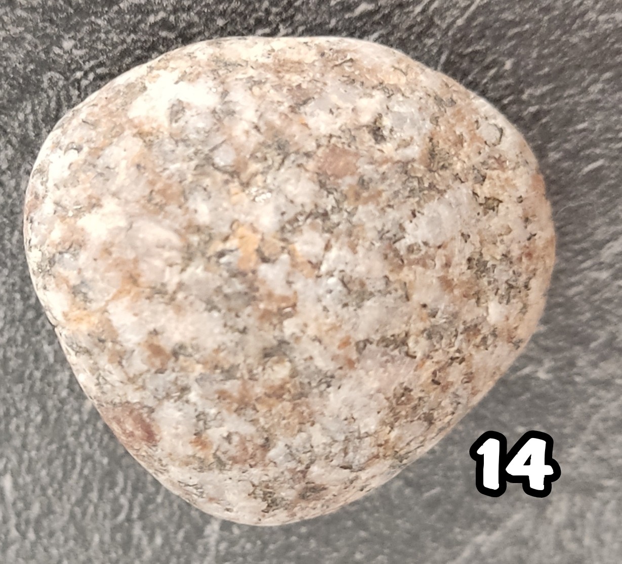

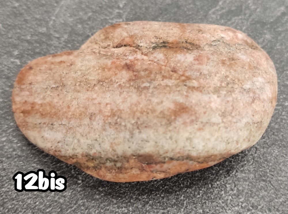

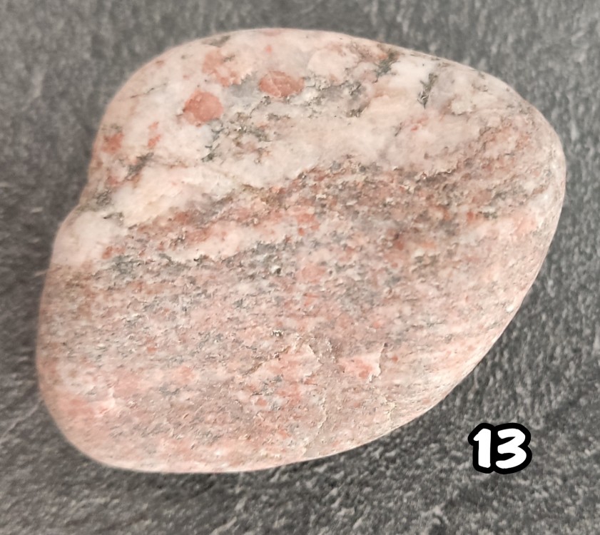

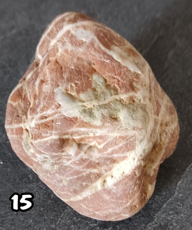

- 11+12+13+15+16+17 : raye le verre mais n'ai pas rayé par lui. Ne raye pas le quartz et n'est pas rayé par lui

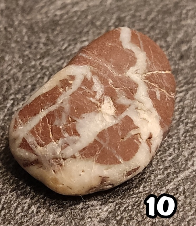

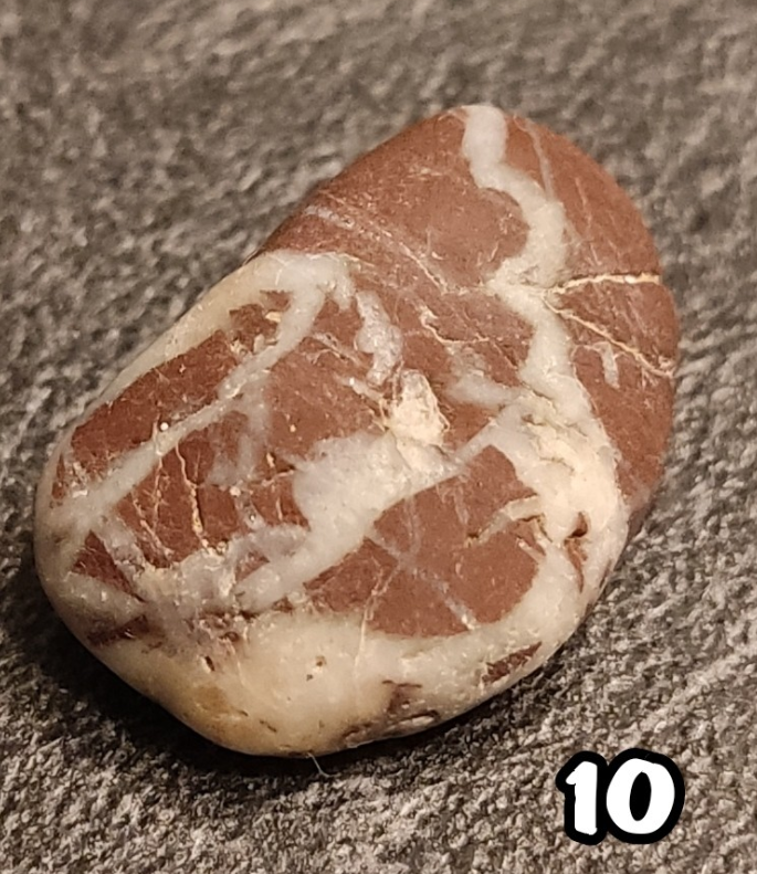

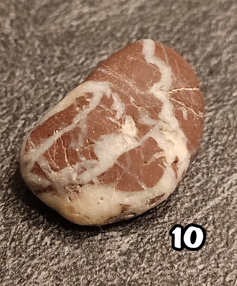

10+14 : raye le verre mais n'ai pas rayé par lui. Ne raye pas le quartz mais est très légèrement rayé par quartz

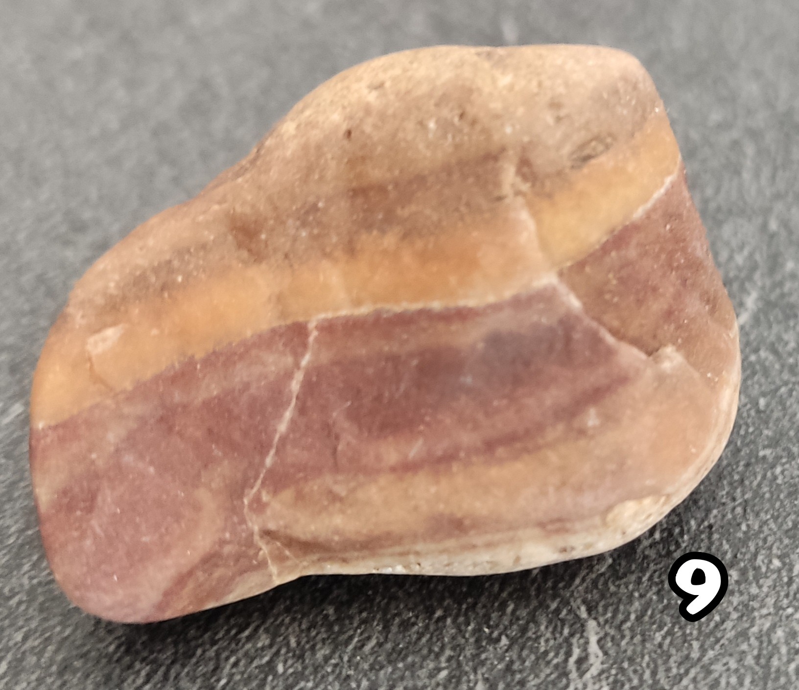

9 : raye le verre mais n'ai pas rayé par lui. N'est pas rayé par le quartz mais lui raye très légèrement le quartz.

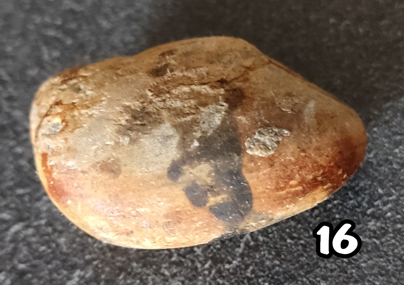

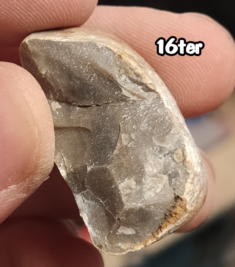

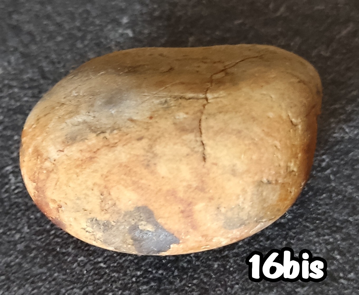

Concernant la 16, elle était fissurée et donc je l'ai cassé en 2 pour voir l'intérieur (photo 16ter)

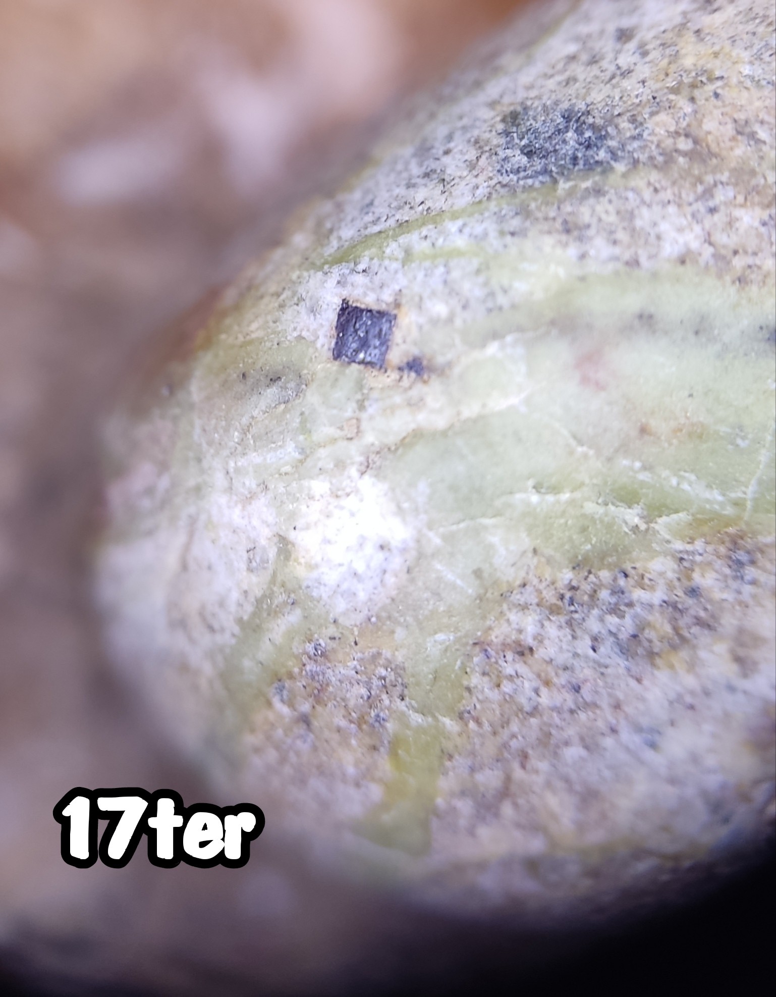

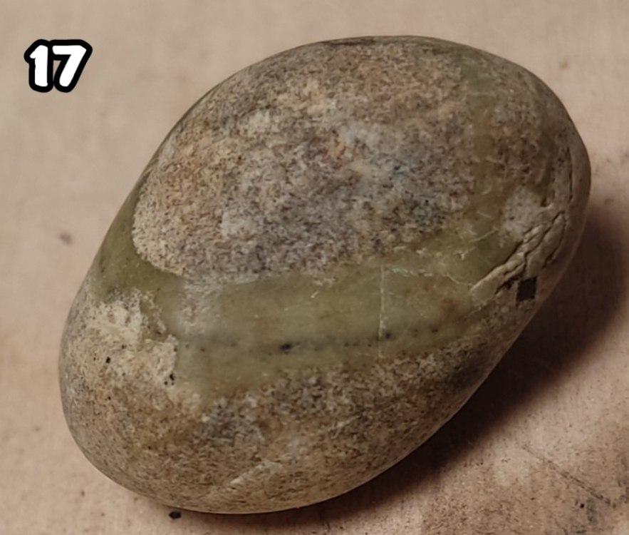

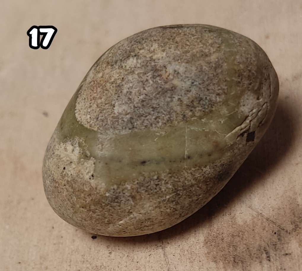

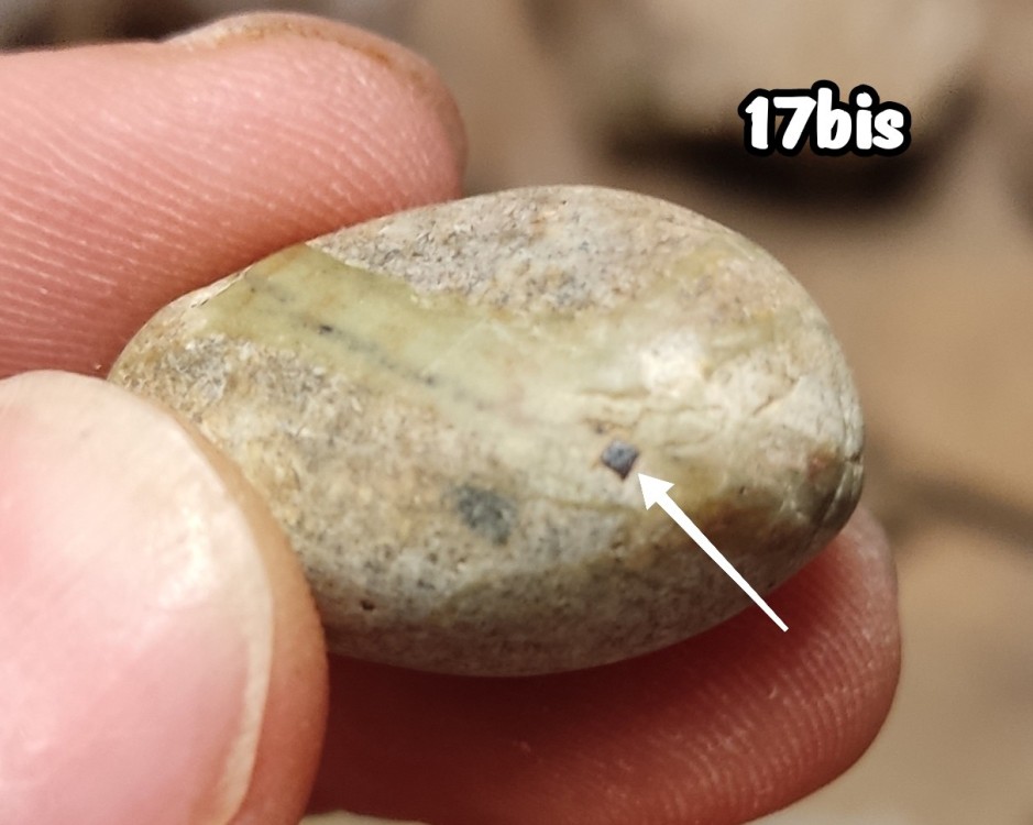

Concernant la 17, il y a une ligne verdâtre au milieu avec un tout petit minéral différent incrusté de forme carré (photo 17ter). Ça fait pas mal d'infos désolé, merci d'avance de vos réponses !

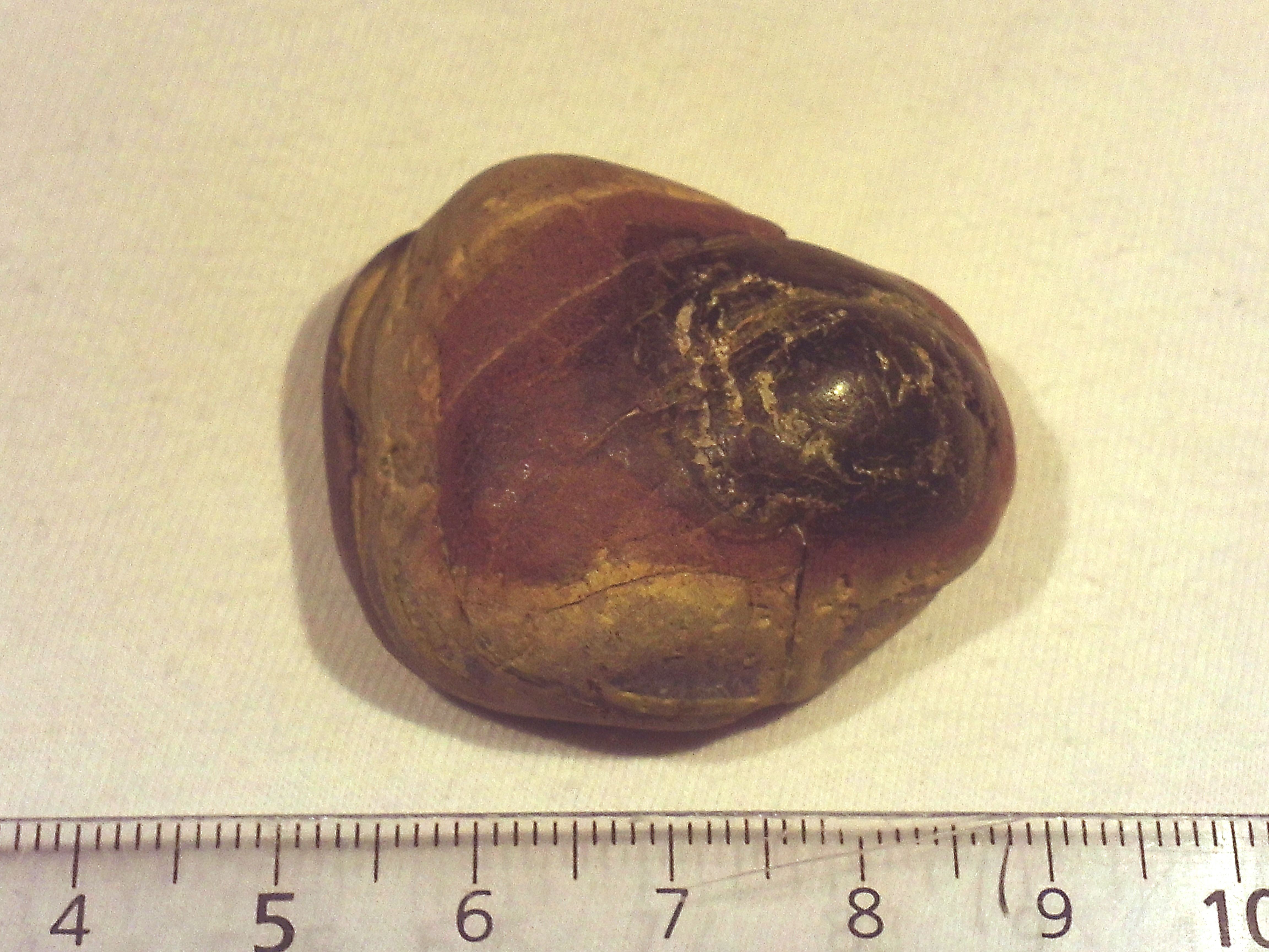

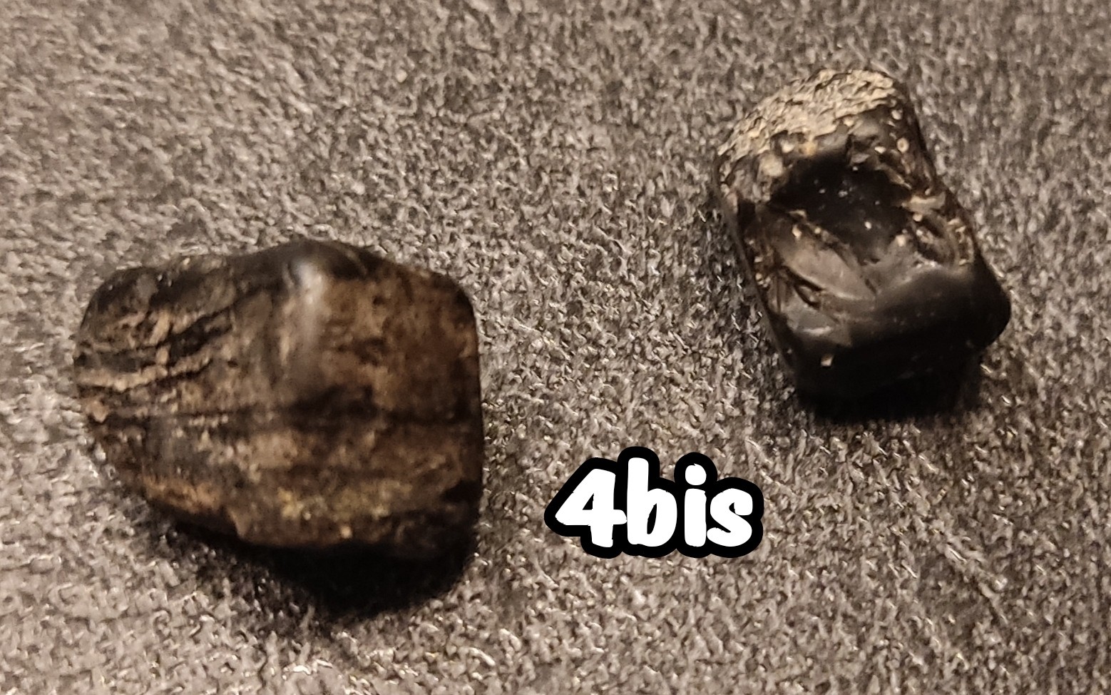

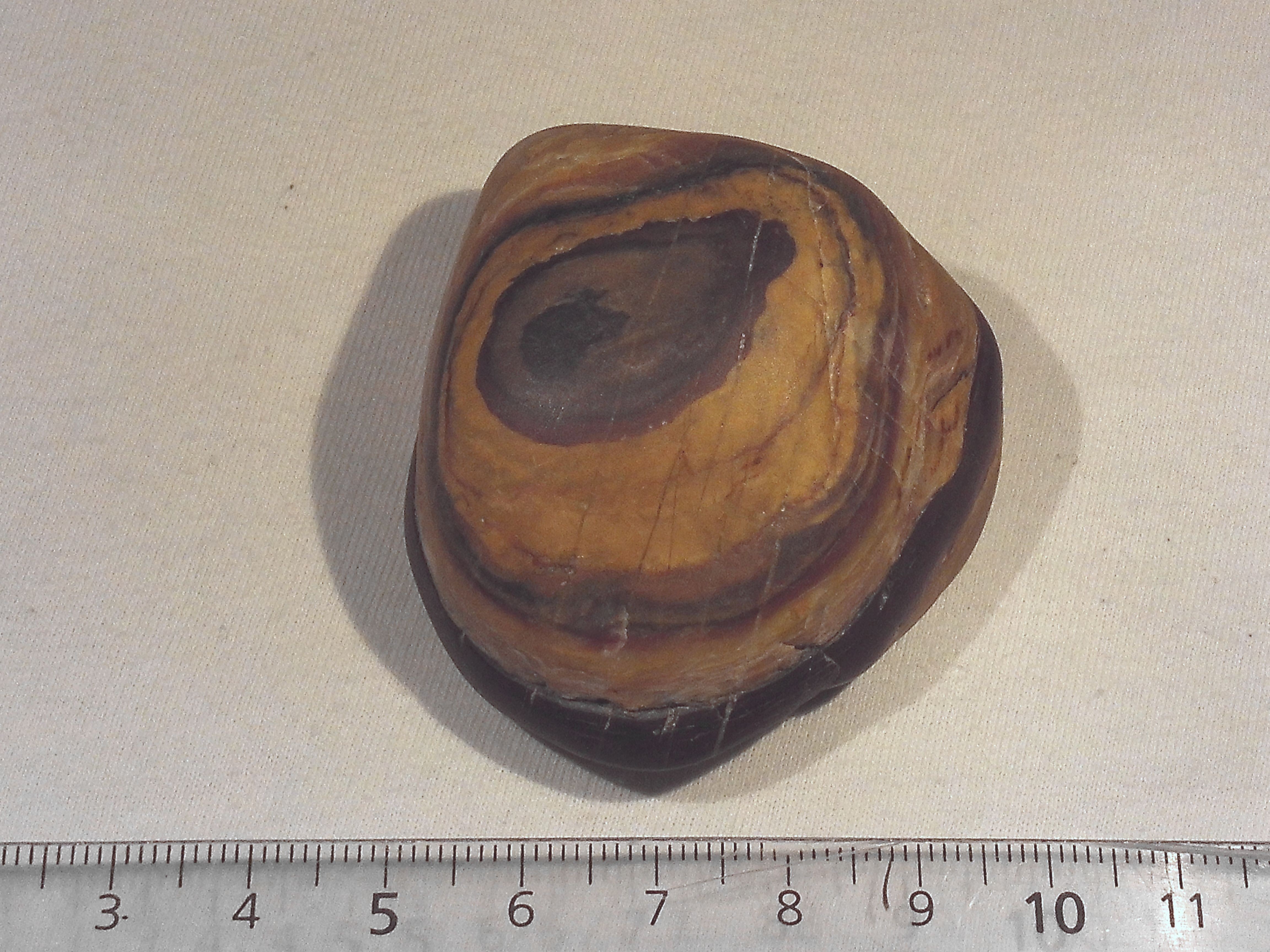

il y a 11 minutes, VSCHMIT a dit :

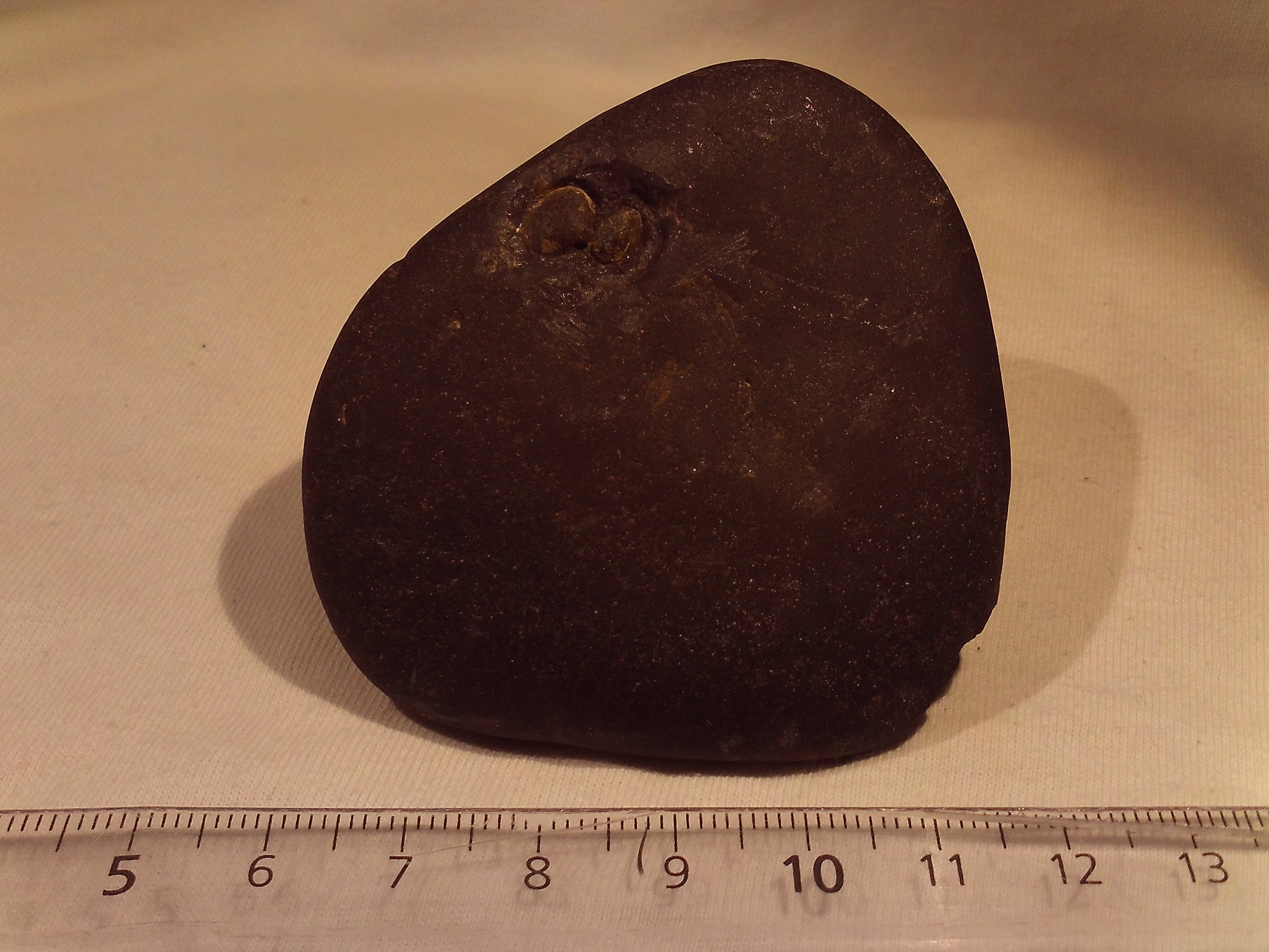

Non je ne penses pas car votre spécimen n°4 doit être légèrement translucide alors que les lydiennes sont opaques, à part de minuscules grains de quartz qu'elles contiennent parfois.
il y a 2 minutes, PK67 bis a dit :
Je viens de vérifier à nouveau, les 2 morceaux sur la photo 4 sont vraiment opaques. Et par rapport à la dureté que j'ai pu testé on est à 7
Déterminer les roches à partir de photos n'est pas très facile et je ne suis pas spécialiste.

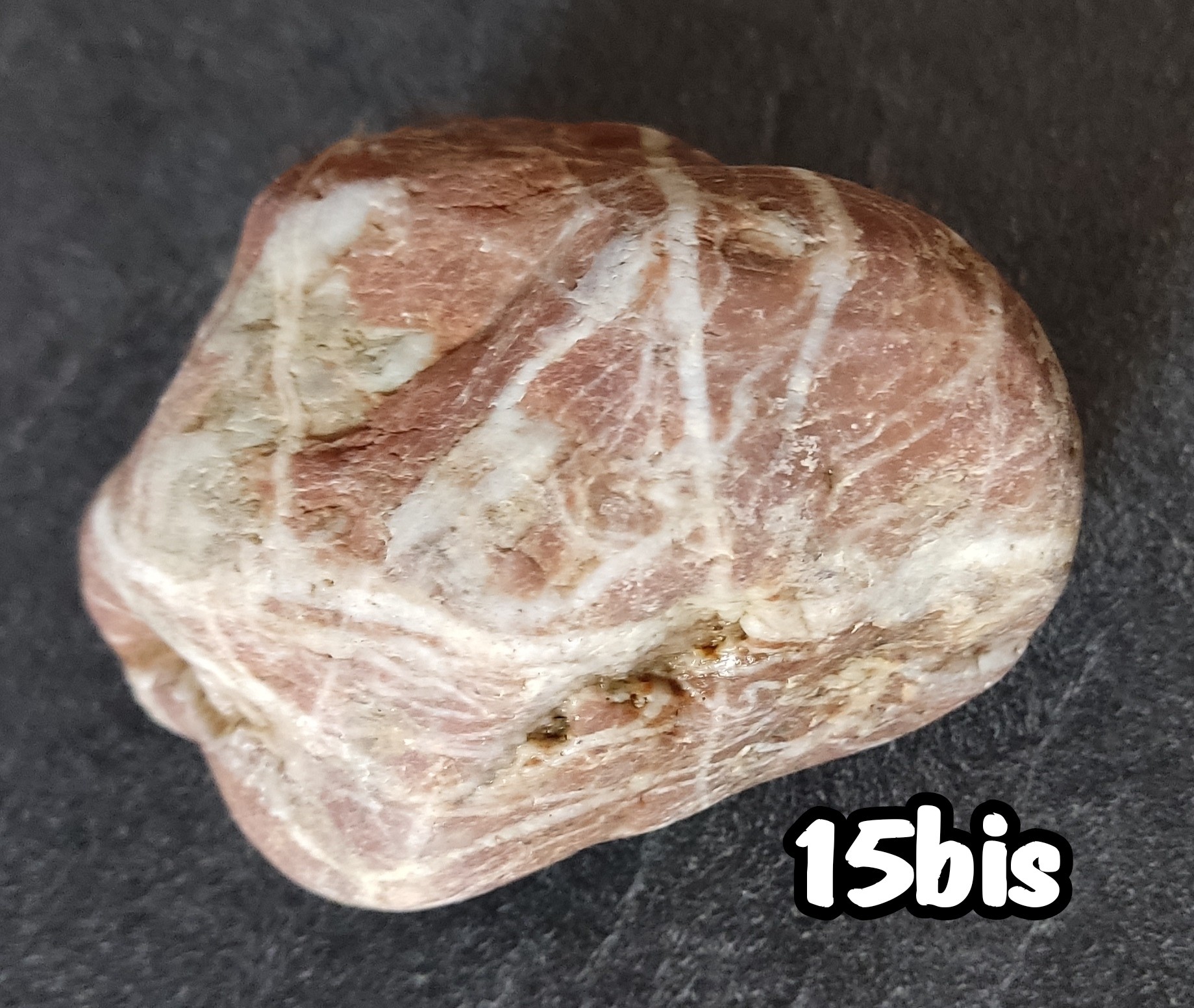

Les 9, 10, 11 et 15 sont pour moi des quartzites, stratifié pour le 9, avec des filons de quartz blanc pour le 10, avec en inclusion des cristaux de quartz gris et des cristaux de feldspath blanc pour le 11.

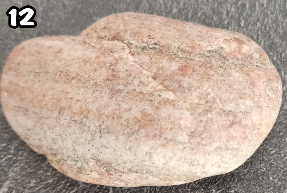

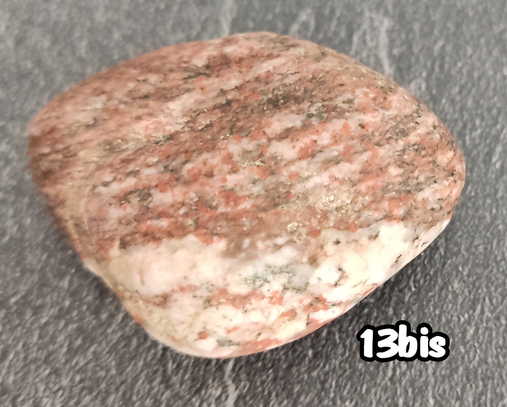

Les 12 et 13 pourraient être des gneiss
Le 14 un granite
Le 16 ? pas asse net pour dire quelque chose
Le 17 serait un gneiss (?) avec un filon d'épidote et un cristal de magnétite (à tester avec un aimant ou une boussole)

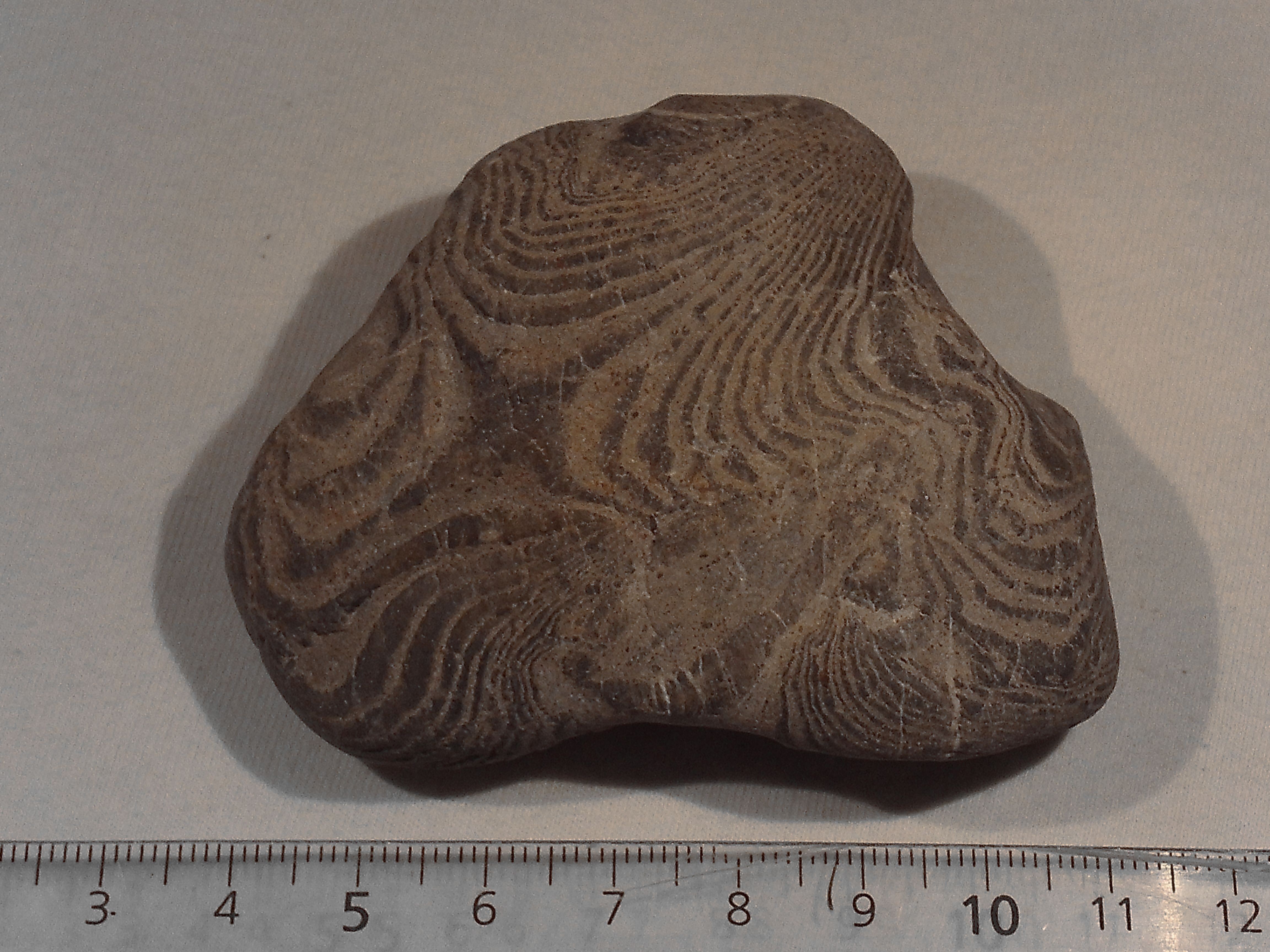

J'ai vu ce commentaire sur un post de Lispach "radiolarite", avec certains galets similaires au numéro 3 et 10 de mes posts :
"Pour info; les radiolarites trouvées dans les alluvions du Rhin sont le plus souvent de couleur verdâtre, rouge ou brun foncé"
Du coup mes pierres 3 et 10 pourraient être des radiolarites ?
D'après les radiolarites que j'ai trouvées les couleurs les plus courantes sont brun clair, rouge voire jaune assez clair.
Evidemment il faut une loupe ou une binoculaire d'au moins x20 pour observer les radiolaires qui sont généralement de petites sphères le plus souvent en section.
Le dernier trouvé il y a 2 jours ressemble à un silex
gris foncé entouré d'une croute jaune clair dans laquelle les radiolaires sont légèrement en relief.
Vos 9 et 16 ressemblent un peu à ce type de roche.
Invité jean francois06
Je lis ce post, et quelques réflexions me viennent. je vous les soumets :
prenons la roche :
"10+14 : raye le verre mais n'ai pas rayé par lui. Ne raye pas le quartz mais est très légèrement rayé par quartz "
j'ai pas vu le test HCl, mais on va supposer qu'il est négatif. (mais il y aurait y avoir des zone ++ et d'autre négative, dans les roches précédente on a jamais su)
Je vois quoi sur la photo, 2 éléments, un blanc et un rouge. Donc le galet n'est pas homogène.  Donc le blanc et le rouge n'ont pas forcément les mêmes propriétés, d’ailleurs on le voit pour la couleur. le test de dureté il nous parle du minéral blanc ou de la roche rouge?
Autre exemple :
" 11+12+13+15+16+17 : raye le verre mais n'ai pas rayé par lui. Ne raye pas le quartz et n'est pas rayé par lui"
Comme dit par PK67bis, les cristaux gris sont du quartz, les blancs des feldsapths  et on voit des baguettes de minéraux plus sombres, tout petits, le tout dans une masse rosée.  La dureté parle de quel minéral? C'est une roche, et elle est composée de plusieurs minéraux, les tests doivent se faire sur chacun de ces/ses constituants si possible.
Mettre une vingtaine de galets à l'identification, sans des indications précises va conduire à raconter n'importe quoi. Je conseille plutôt de le faire un à un. Ou alors pour chacun de faire des tests qui apportent toutes les informations. Utiliser sa loupe, montrer aussi des cassures fraîches, etc..
voici trois autres de tes galets, ils ont des minéraux en commun, mais on voit bien que si l'on parle de dureté, cela ne peut pas s'appliquer à l'ensemble du galets, on voit bien qu'il existe un litage, la roche n'est pas homogène.
Et ici sans litage, c'est pareil ce n'est pas homogène :
Donc pour donner un nom a une roche (l'emploi d'une loupe est vivement conseillé), il faut identifier les minéraux qui la composent ( les test portent sur les minéraux, pas la roche, si possible).

Sur la base de tes photos, sans aucune autres infos, les  galets 10 et 15 ressemblent à une pélite ( on peut par exemple s'orienter vers du reutligen).

Pour le 11, roche à cristaux dans une pâte vitreuse, Quartz Feldspath et baguettes noires. Roche microgrenue à minéralogie de granite: microgranite ou rhyolite, c'est assez proche.
