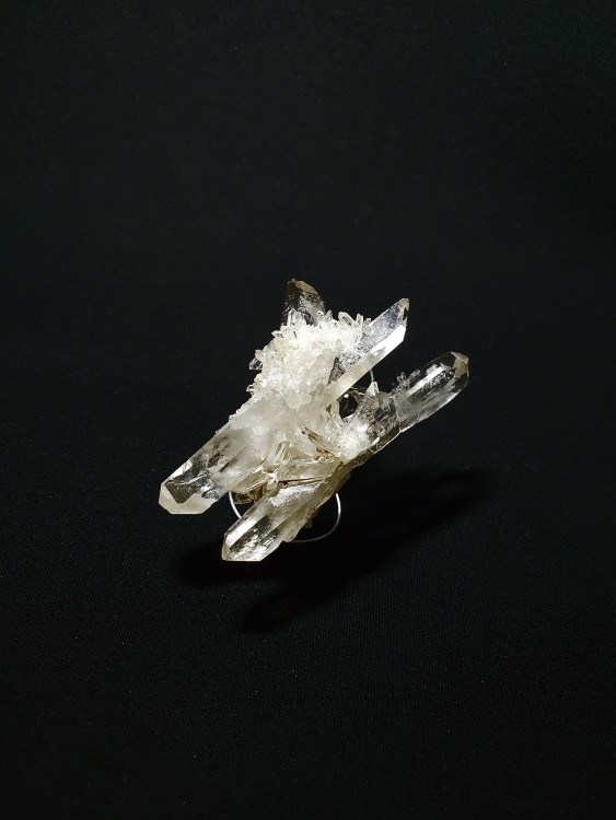

Je viens vers vous pour vous demander de l aide. En effet je suis en train d'essayer de me créer un petit setup pour les photos de minéraux chez moi.
Je suis ultra novice dans le domaine donc j'essaye de trouver des astuces à droite et à gauche. Pour l'instant je fais des photos avec mon téléphone, un éclairage qui marche bien et un drap noir pour le fond.
J'ai mis 3 photos d'un quartz d'Allevard de cette année. Sur les 3 photos il y a 1 que j ai laissé au naturel, une dont j ai retouché la luminosité, l équilibre des lumières, les contrastes etc... et une dernière où j ai colorié à la main un fond noir (et un peu de retouche pour la lumière). J aimerai déjà un première avis sur les photos. J ai peur que la retouche enleve le côté naturel de la pierre et que ça fasse trop "faux".
Ensuite au niveau de l éclairage, je suis en train de faire pas mal de test, mais j aimerai savoir pour ceux qui font de la photo: comment je dois orienté la lumière ? Verticalement fasse a la pierre ? Plutôt horizontalement ? ( j imagine évidemment que ça doit dépendre de la pièce en question?
La sans retouche :
Fond noir colorié :
Quelques retouches sur la luminosité et les ombrages

Bonsoir,
Comme tu dis ça dépend des minéraux. Pour le quartz le problème essentiel auquel il faut veiller ce sont les réflexions de la lumière. On peut les maîtriser en diffusant la lumière avec des plastiques opaques ou des papiers calques. On posera ces diffuseurs sur des lampes LED. Le mieux ce sont de nombreuses lampes LED disposées tout autour de l'échantillon pour avoir un éclairage homogène. Après ça dépend aussi bien sûr des effets que l'on veut créer (par exemple un halo autour de l'échantillon ou autre, des fonds colorés diffus, etc...).
Enfin pour maîtriser la profondeur de champ et avoir des images nets partout, on utilisera un pied avec un déclencheur pour éviter tout bouger et surtout on fera plusieurs clichés en modifiant légèrement le réglage de distance puis on assemble le tout avec un logiciel de stacking.
Une boîte en bois entièrement peinte en noir mat est mieux qu'une toile noire dont on voit toujours la trame. Dans une telle boite, on peut facilement fixer des LED, mettre une vitre au milieu,changer éventuellement le fond avec un fond coloré, etc...
Il y a des bouquins énormes sur le sujet.

Il y a 20 heures, Michel de Champigny a dit :
Bonsoir,
Parfait, merci beaucoup pour vos conseils !!!
Je prend note et je vais continuer de tester, de me renseigner etc... et essayer de m'améliorer 😀
