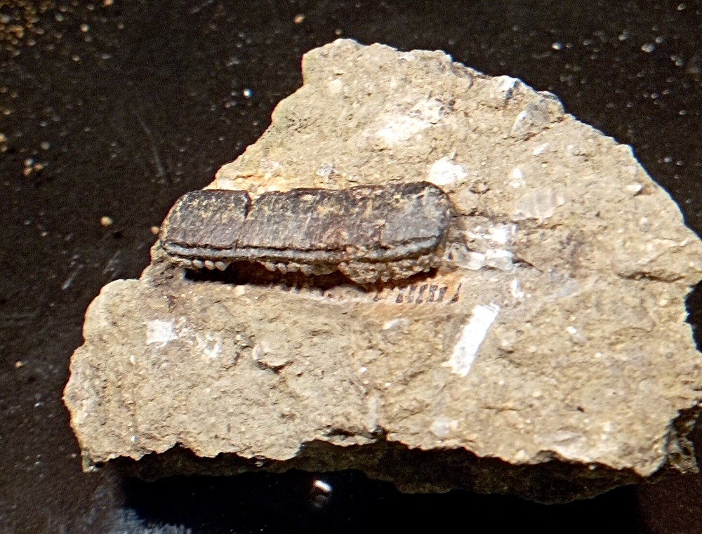

Alors là je ne sais pas vers quelle direction me tourner pour identifier cette chose trouvée dans le sparnacien limite lacustre/marin des Corbières sachant que des débris de chéloniens et crocodiliens y ont été signalés, dans le bloc on y trouve quelques débris de lignite et d'huitres
Taille 22 X 7 X 4 mm

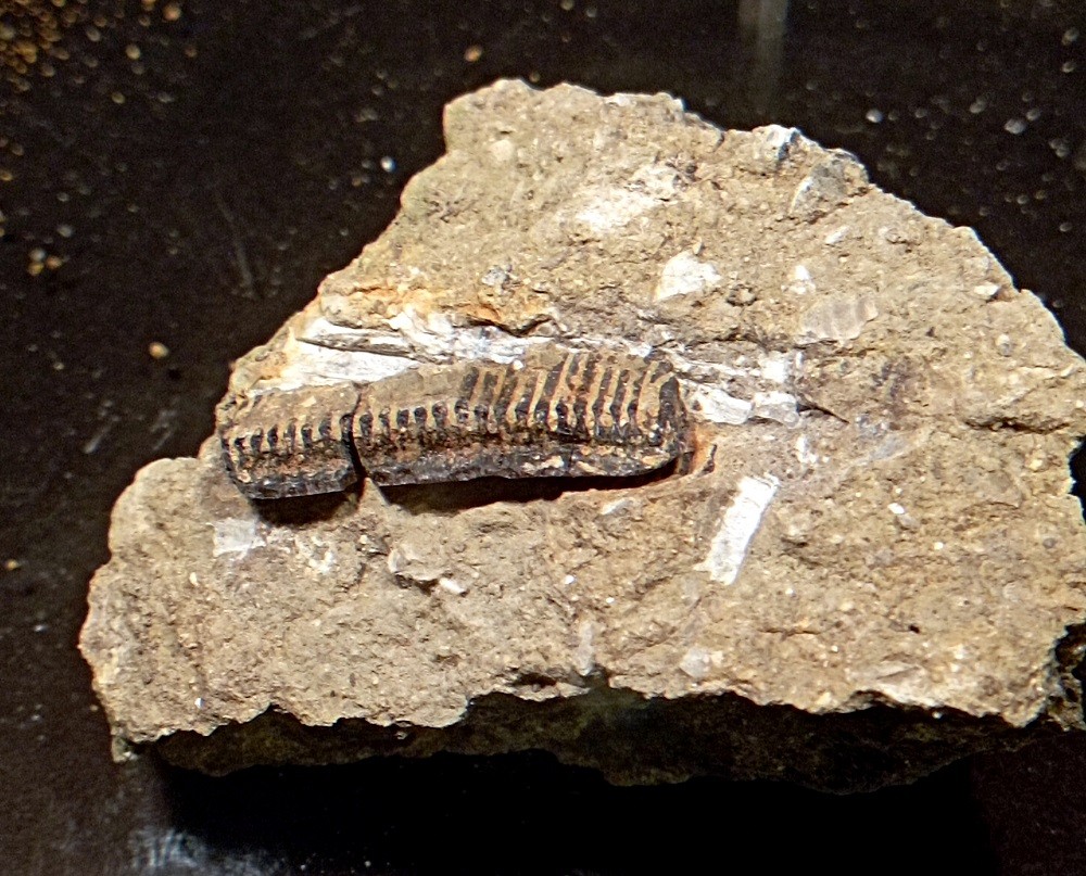

La forme est bien particulière avec ces petites lamelles serrées sur une des face
Merci d'avance
Merci !
et bien pour moi c'était une colle mais pas pour vous dirait on … quelques minutes auront suffi à éclairer ma lanterne
effectivement , dent de raie , reste plus qu'à trouver laquelle .....

Il s'agit d'un chevron central de Myliobatiforme, le plus cohérent est le genre Myliobatis bien représenté au Sparnacien

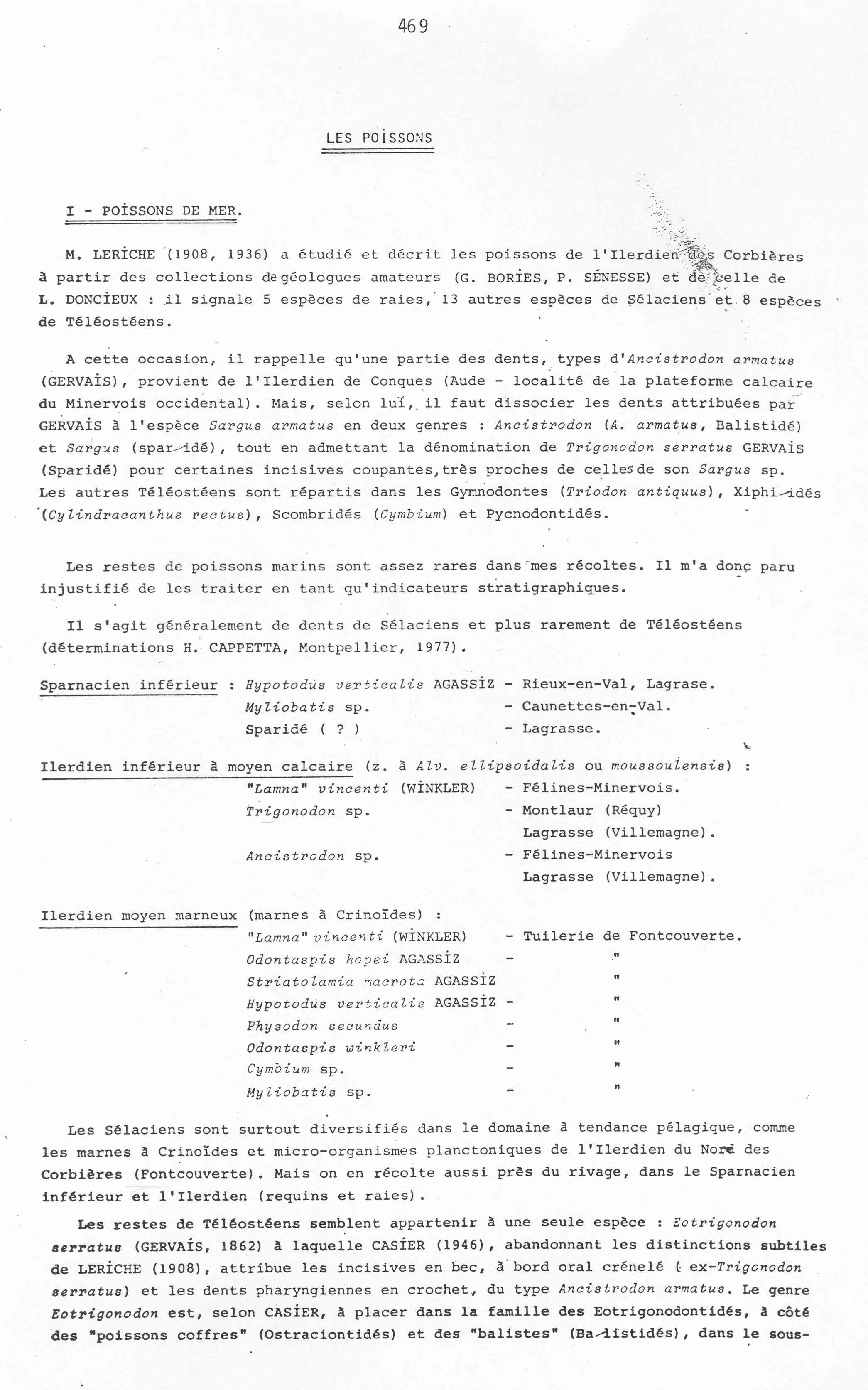

C'est un groupe de raie très bien représenté à l'éocène inférieur dans le Bassin parisien notamment, dans le bassin des Corbières il me semble que cela avait été signalé par
Jean-Claude Plaziat, 1970 dans
Contribution à l’étude de la faune & de la flore du sparnacien des Corbières – septentrionales

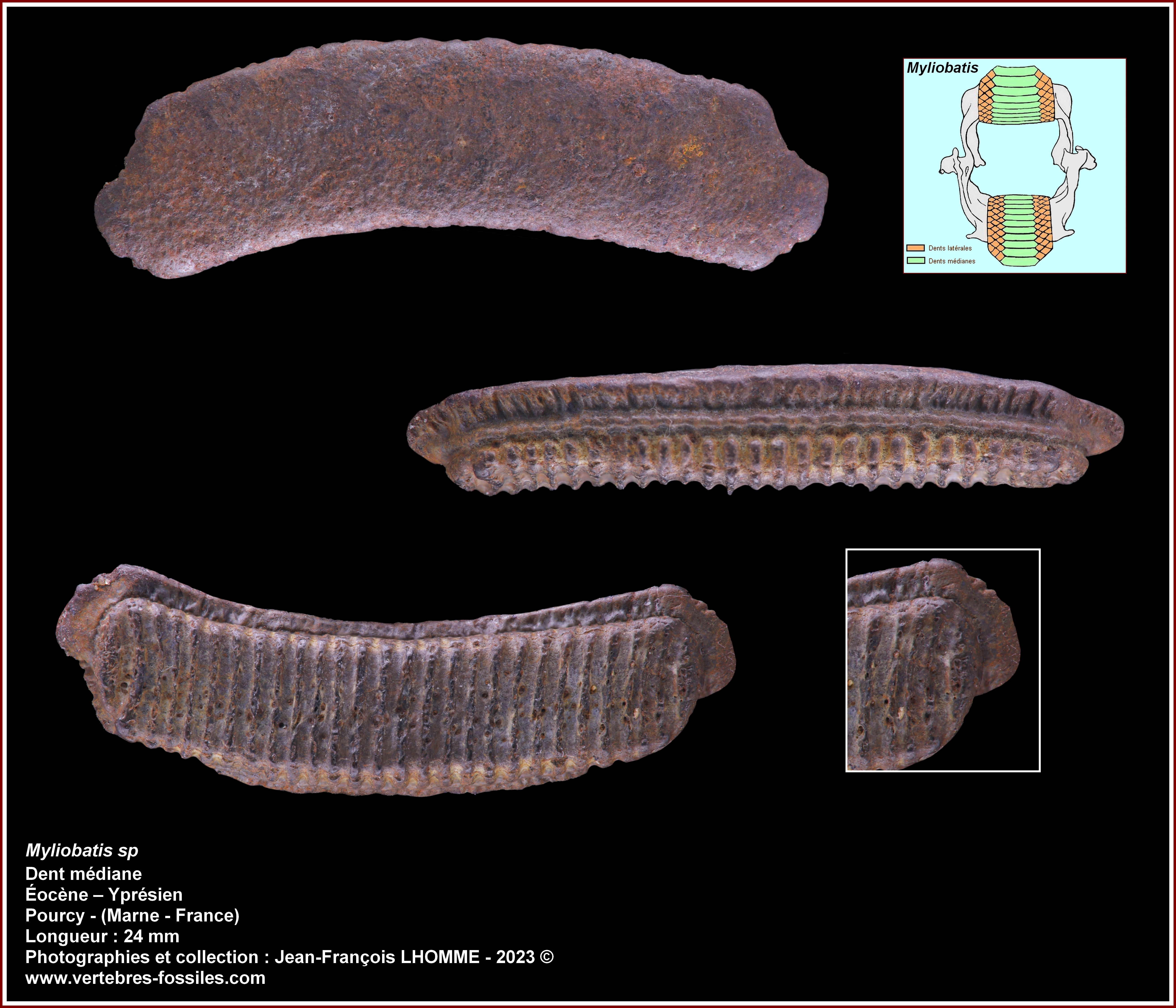

Voir un spécimen proche du Bassin parisien
Le 29/08/2023 à 23:17, Captainjaz25 a dit :
Je ne suis pas un expert mais je confirme ça ressemble à une dent de bastoïde, une sorte de raie comme celle que je trouve dans les faluns du Miocène.
Pas bastoïde, mais batoïde.
