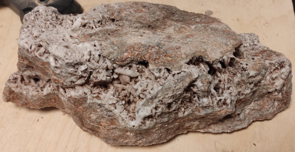

Bonjour à tous. Suite à une trouvaille de quartz en forêt couvert par endroits d'oxydes de fer, j'ai passé ma pièce au karcher pour dégrossir puis j'ai fait 2 bains successifs de 24h de Hcl, puis à nouveau passage au karcher puis bain avec un peu d'acide sulfurique. Malgré cela il persiste encore des oxydes de fer. Du coup je voulais savoir si un nettoyage complémentaire était faisable pour les enlever, voire blanchir davantage les cristaux ? Ou est ce qu'à un moment on ne peut plus nettoyer davantage car trop incrusté ? J'ai pensé à l'acide oxalique ou encore la dithionite, mais je ne sais pas si ça va améliorer davantage et vu la taille de la pièce, il faut une certaine quantité pour l'immerger. Merci d'avance pour vos réponses

Perso j'utilise la dithionite avec une solution tampon et ça marche plutôt bien sur des quartz souvent bien oxydé ou encrouté par de la sidérite  (Allevard).
Tu peux acheter la dithio et la solution sur le site de LaTrouvaille.
C'est important que ton bain soit à température ambiante.
Ok merci je vais étudier ça. Mais la pièce fait quand même 25cm de long, 17,5cm de large et 8,5cm de haut, va falloir une certaine quantité de produit pour l'immerger complètement. J'espère que ça ne va pas revenir trop cher et que le résultat sera au rendez-vous

  Le 28/08/2023 à 18:34, VSCHMIT a dit :
Et le cristocline plutôt que la méthode au dithionite dans ce cas, ce serait moins cher, mais avec le même résultat ?
Expand
La taille n'est pas vraiment un problème, une dose de 30g de dithionite et la même quantité en solution tampon devrait faire l'affaire.
La dithionite se conserve très bien, c est un poudre, tant qu'elle n'est pas exposé à l'humidité tu pourras la réutilisé. En plus, la dithionite peut servir à nettoyer de nombreux minéraux ! Donc même si tu as acheté plus, ca ne sera pas perdu.
Je n'ai jamais utilisé le cristocline, mais j'imagine que les resultats seront pareil vu que le cristocline attaque aussi les oxydes de fer.
Pour les espèces peu fragiles telles le quartz, il vaut mieux utiliser des acides tels le Cristocline, car les bains sont réutilisables, ce qui n'est pas le cas du dithionite, de plus, un bain de dithionite est périmé au bout de 24 h, il est donc possible de prolonger le bains sur plusieurs jours/semaines avec les acides, cela peut être très pratique dans le cas d'encroutements tenaces .
Le dithionite, est à réserver pour les carbonates et les espèces fragiles telles la fluorine.
Personnellement, ce que je fait, dans le cas de quartz ou d'espèces peu fragiles supportant HCl, c'est que je fait d'abord un bains de ce dernier jusqu'à ce que la pièce semble propre, une fois le pièce sortie et neutralisée, il est courant d'avoir des dépôts jaunes, pour les éliminer, je fait un bain de Cristocline. Cela permet de ne pas user trop vite l'acide le plus couteux, car c'est HCl, qui est relativement bon marché, qui fait l'essentiel du travail.
Pour finir, ta pièce me semble propre, mais tu peux essayer de faire un nouveau bain de HCl plus prolongé pour tenter le la blanchir d'avantage.

Merci beaucoup pour la méthode, effectivement ce sera plus économique comme ça pour ces pièces là 👍. Je vais procéder comme ça et tenter un bain prolongé d'hcl. Merci pour la précision sur la dithionite, je n'avais pas vu que le bain est périmé au bout de 24h

Sinon pour le quartz en question j'irai pas mettre dans la dithio vu le cout du bain et la pièce en question... Acide Chlorydrique ou Oxalique (avec Eau déminéralisé !)

Oui sur le site de Daniel Gol c'est plus avantageux, d'autant qu'il livre en France alors que la Trouvaille ne livre même pas le cristocline, on ne peut l'acheter qu'au magasin directement. J'avais pensé à l'acide oxalique suite à des recherches, j'ai un bidon d'eau déminéralisée, je pense que je vais essayer ça pour finir

Oui j'ai vu, je prendrai un bidon de 5L de cristocline et un pack de dithionite pour avoir les frais de port gratuit. Comme ça j'aurai ce qu'il faut pour les fluorites et les calcites en plus du cristocline pour le quartz et la barytine. Merci pour vos réponses en tout cas
Oxalique je déconseille, si tu as des dépôts jaunes d'oxalate de calcium ils ne partirons plus, alors que ceux de l'HCl, qui sont une précipitation d'oxydes de fer dissous dans le bain, peuvent être enlever avec seulement un autre bain d'HCl propre.
Je vais peut-être me faire incendier mais tant pis, j'assume.
Etant donné la qualité apparente sur la photo de cet échantillon avec du quartz, au demeurant déjà bien nettoyé, perso je ne dépenserai pas un centime de plus en produits chimiques plus ou moins polluants pour le nettoyer davantage, si tant est que cela soit possible !
Je dis ça, je ne dis rien !...
Merci à vous pour vos remarques, ça ne fait que 2 mois que je m'intéresse aux minéraux, donc je tâtonne encore sur tout ce qui est nettoyage et embellissement d'une trouvaille. Pour moi cela paraissait encore "sale" donc je pensais pouvoir faire mieux et rendre plus blanc les cristaux. Je me fie à vos avis pleins d'expérience 😁
  Le 30/08/2023 à 13:16, VSCHMIT a dit :
Expand
Ca va etre dur d'avoir beaucoup mieu en effet. Pour ça qu'on conseille eventuellement de l'acide chlorhydrique qui coute pas grand chose) pour tenter d'avoir un poil mieu.
Mais la dithio et cristocline (meme si bien reutilisable) sur ce genre de pièce c'est de la perte helas 😕
Oui, effectivement, la pièce me parait propre aussi, mais je n'osais pas le dire. J'ajouterai qu'étant donné la mauvaise qualité de l'échantillon, le nettoyer ne vaut pas vraiment le coup.
  Le 30/08/2023 à 22:09, AMEDE a dit :
Expand
N'étant encore que débutant en la matière, qu'entendez vous par mauvaise qualité de l'échantillon ?
  Le 30/08/2023 à 22:23, VSCHMIT a dit :
Expand
Disons qu'il n'est pas très bien cristallisé, pas très gros, peu brillant et pas très pur. Mais si tu est intéressé par des minéraux viens me voir en Mp.
Ok merci bien pour la précision, pour moi ça avait l'air pas mal comme trouvaille 😅. Bon pour un début j'imagine que c'est quand même bien lol, je l'avais trouvé lors de ma 2eme prospection en forêt
On a tous des pièces comme ça. C'est sympa à trouver mais disons qu'il n'est pas utile de pousser le nettoyage plus loin puisque la pièce restera ce qu'elle est et ne deviendra jamais un beau bouquet de quartz bien transparent de La Gardette ;)
