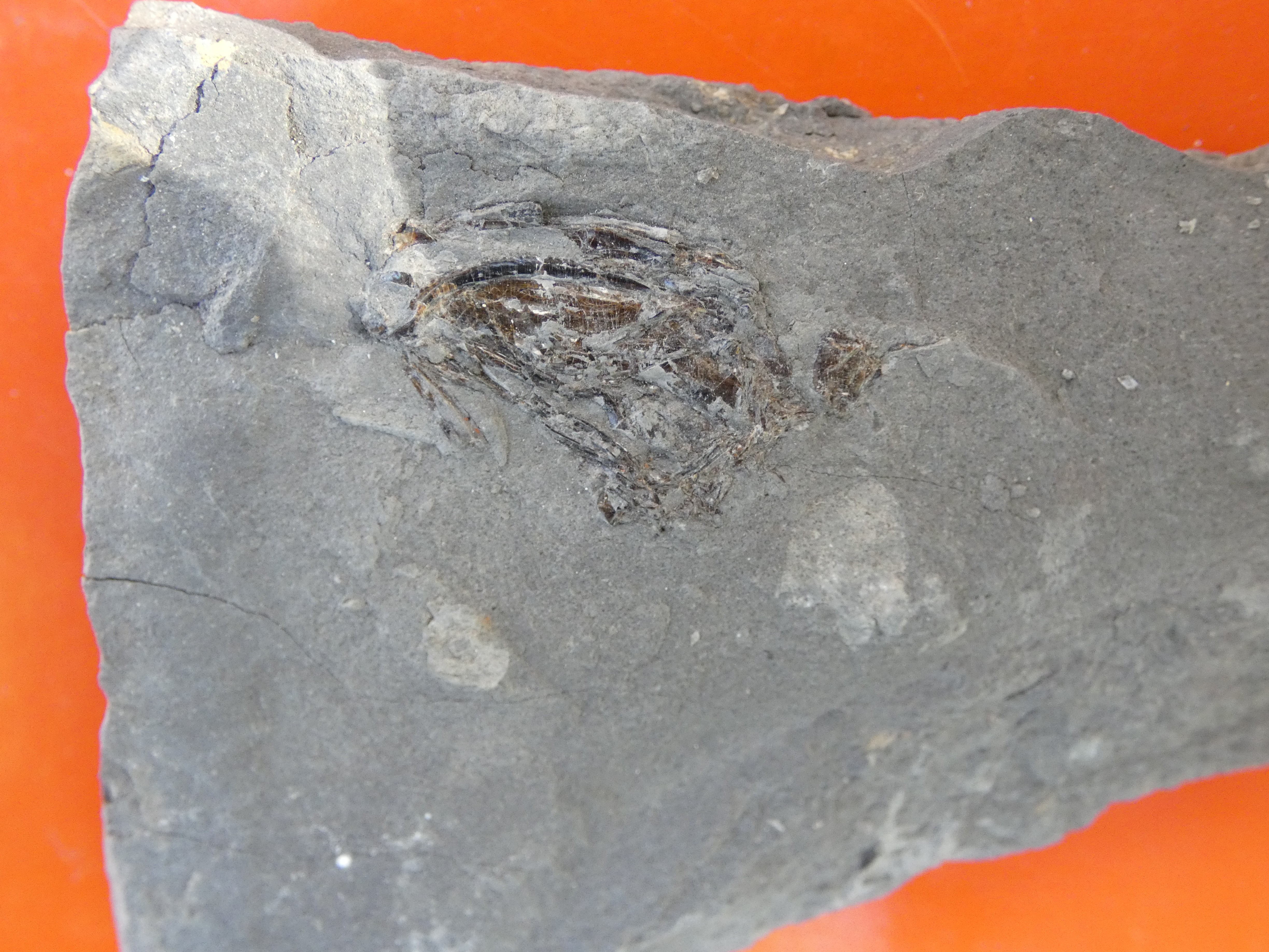

Bonsoir, ayant passé une grosse semaine dans le Vercors (côté Drôme), je suis revenu avec des fossiles à identifier comme d'hab :p.
Je commence à m'occuper de nettoyer et essayer d'identifier des ammonites locales mais il y a plusieurs choses que ne je saurai identifier par moi-même et que je vais poster ici en premier. Peut-être que d'autres fossiles suivront si je ne suis pas fichu de les identifier seul.

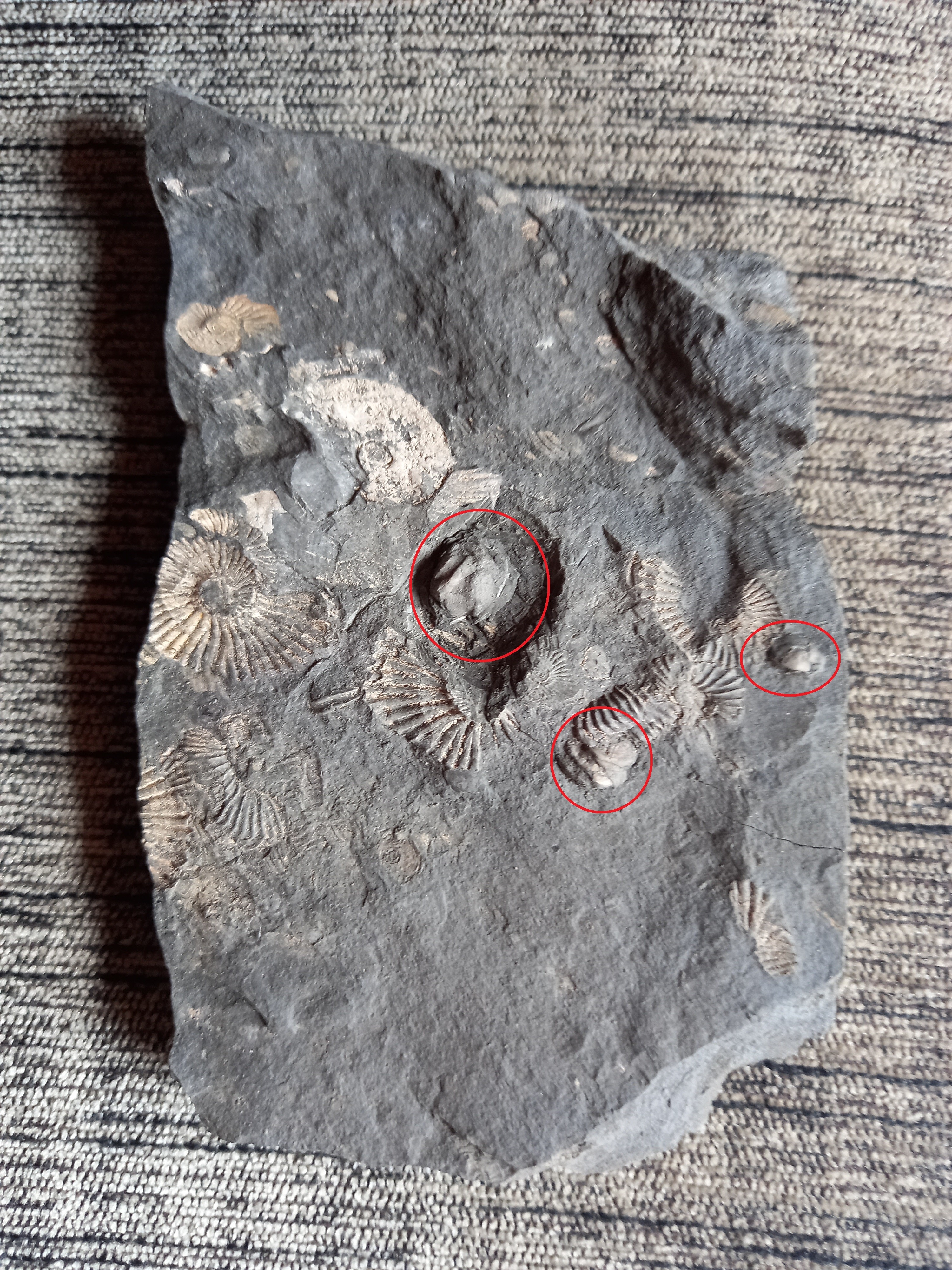

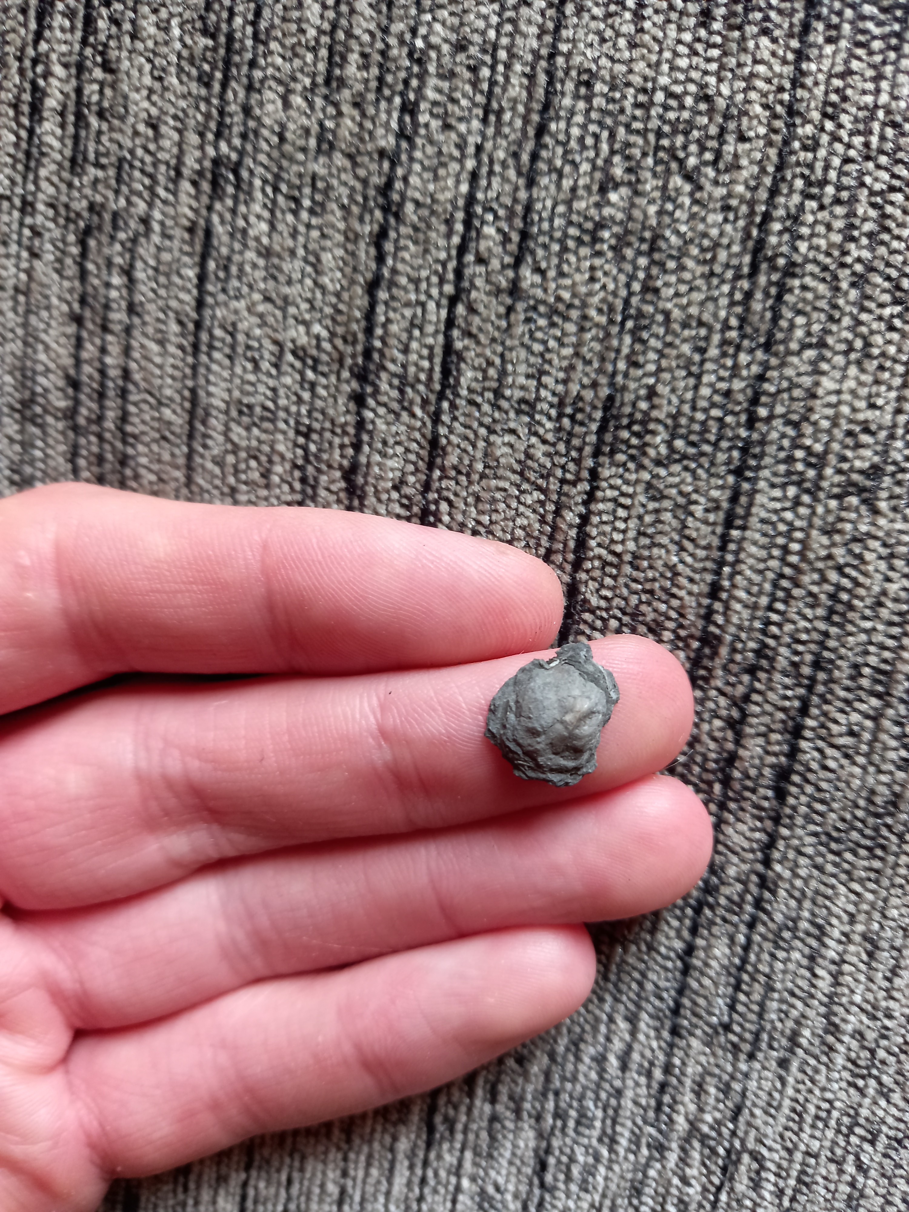

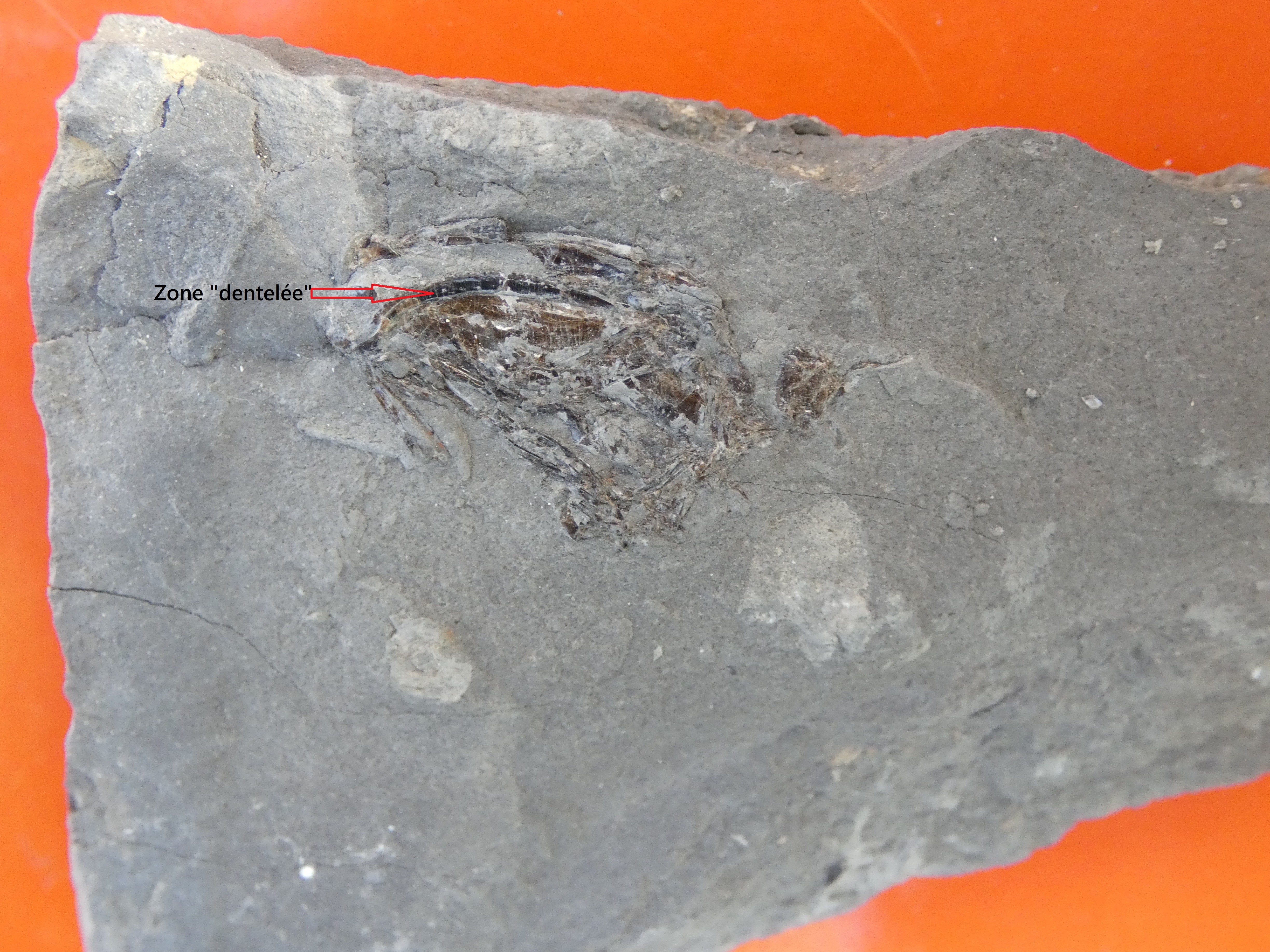

Tout d'abord, voici un gloubi-glouba de je ne sais trop quoi trouvé dans des couches marneuse (merci aux collègues qui ont commencé à exploiter le lieu ça a facilité le travail à mon matériel de *****!). La forme ressemble à une grenouille 😛 pour lequel je n'ai pas vraiment d'idées précises, peut-être un poisson ou un crustacé bien amoché. A présent il n'est plus tel que sur ces photos, il commençait à partir en petits bouts du coup j'ai dû le vernir en catastrophe faute de mieux et maintenant il est difficile à prendre en photo :beta:. Sa largeur est de 3 cm environ.

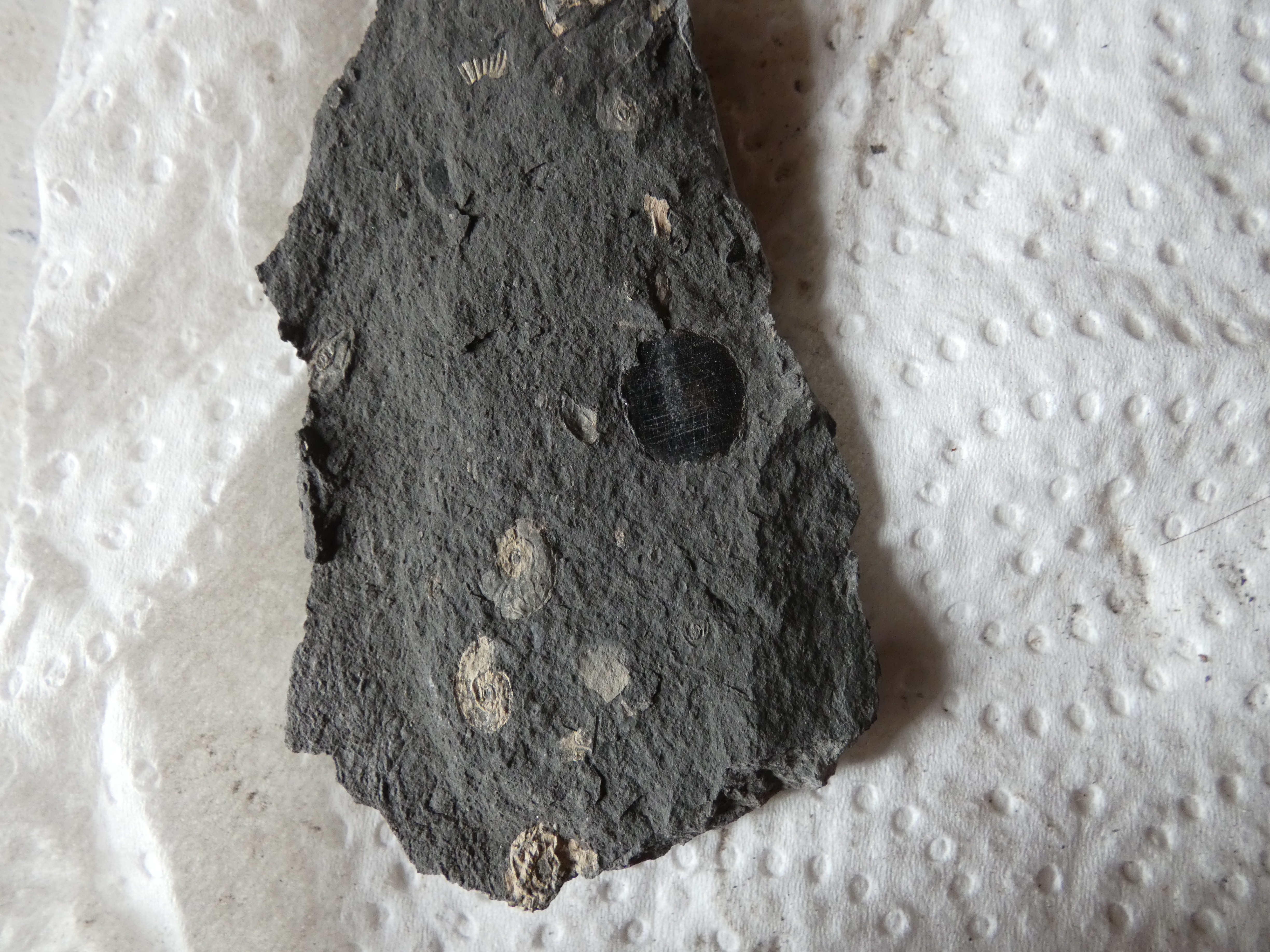

Ensuite, voici des "boules" claires en provenance des mêmes couches, aucune hypothèse sur leur appartenance.

Intéressant cette première photo.
Crustacé peut être ? poisson ? je ne sais pas mais curieux.

Bonjour, ce que vous avez extrait du bloc ressemble fort à un nodule phosphaté. Pour les 2 autres visibles sur le bloc, pareil.
Pour la première photo: une pelote de régurgitation contenant du crustacé et des restes de poissons ?  On ne peut malheureusement pas voir nettement les détails.

Bonjour Arbacina,
alors c'était chouette la virée dans les petites vallées de St Nazaire le desert?
la première photo, cela ressemble à du poisson, pour les petits nodules dans les marnes Albiennes, ?????, à partir d'une photo difficile à dire, ça peut être des restes d'ammonites.

Pour la couche des trouvailles je ne sais pas trop, je pensais être sur du Valanginien mais effectivement c'est de l'Albien (moi et la stratigraphie :debousole:).
Sinon ça va être délicat de refaire des photos plus détaillées maintenant pour le premier fossile car il est moins lisible et verni maintenant 😞 .
Il y a 2 heures, icarealcyon a dit :
Ah oui effectivement je n'avais pas pensé à cette option c'est vrai que ça y fait penser, merci!

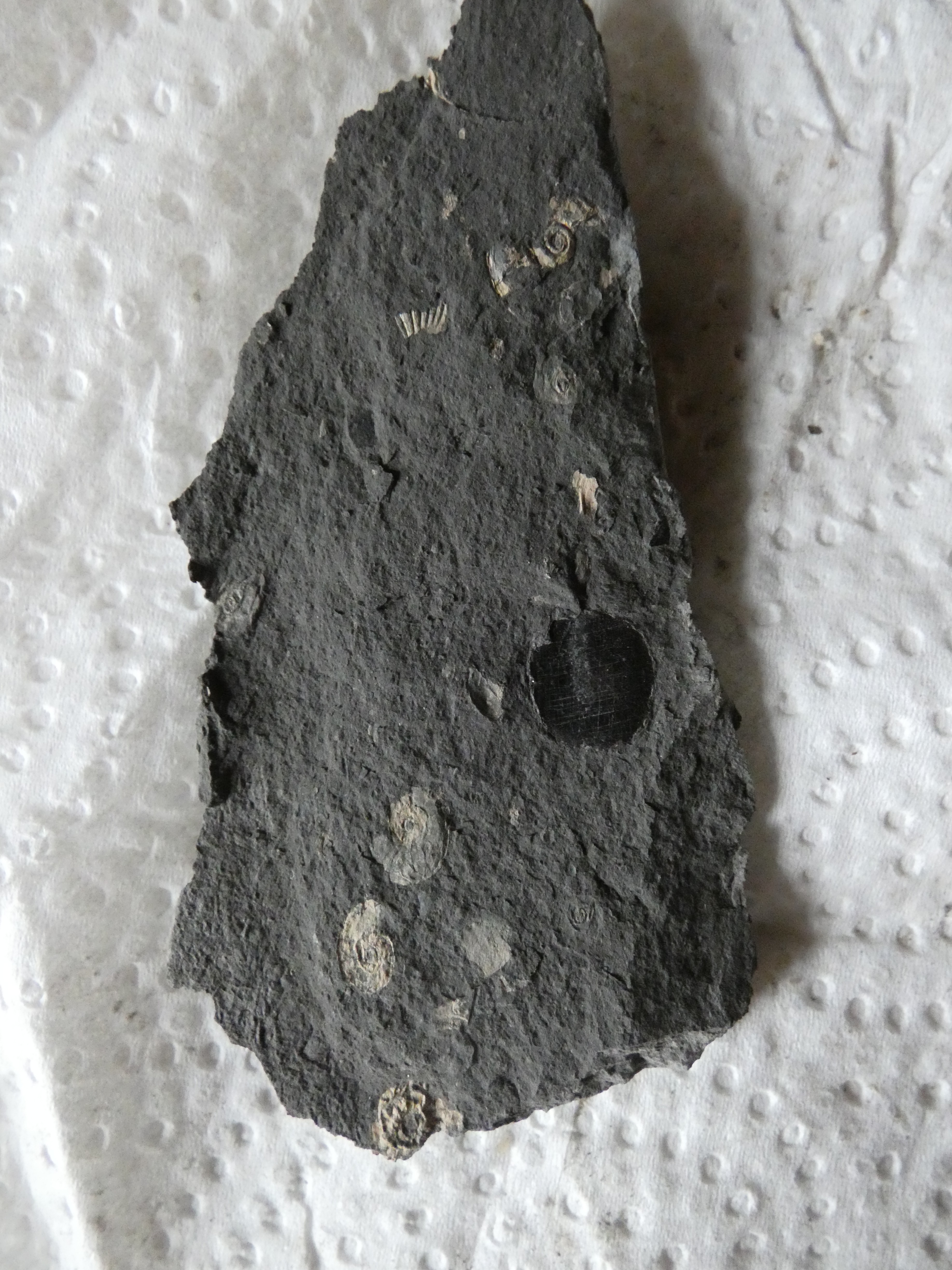

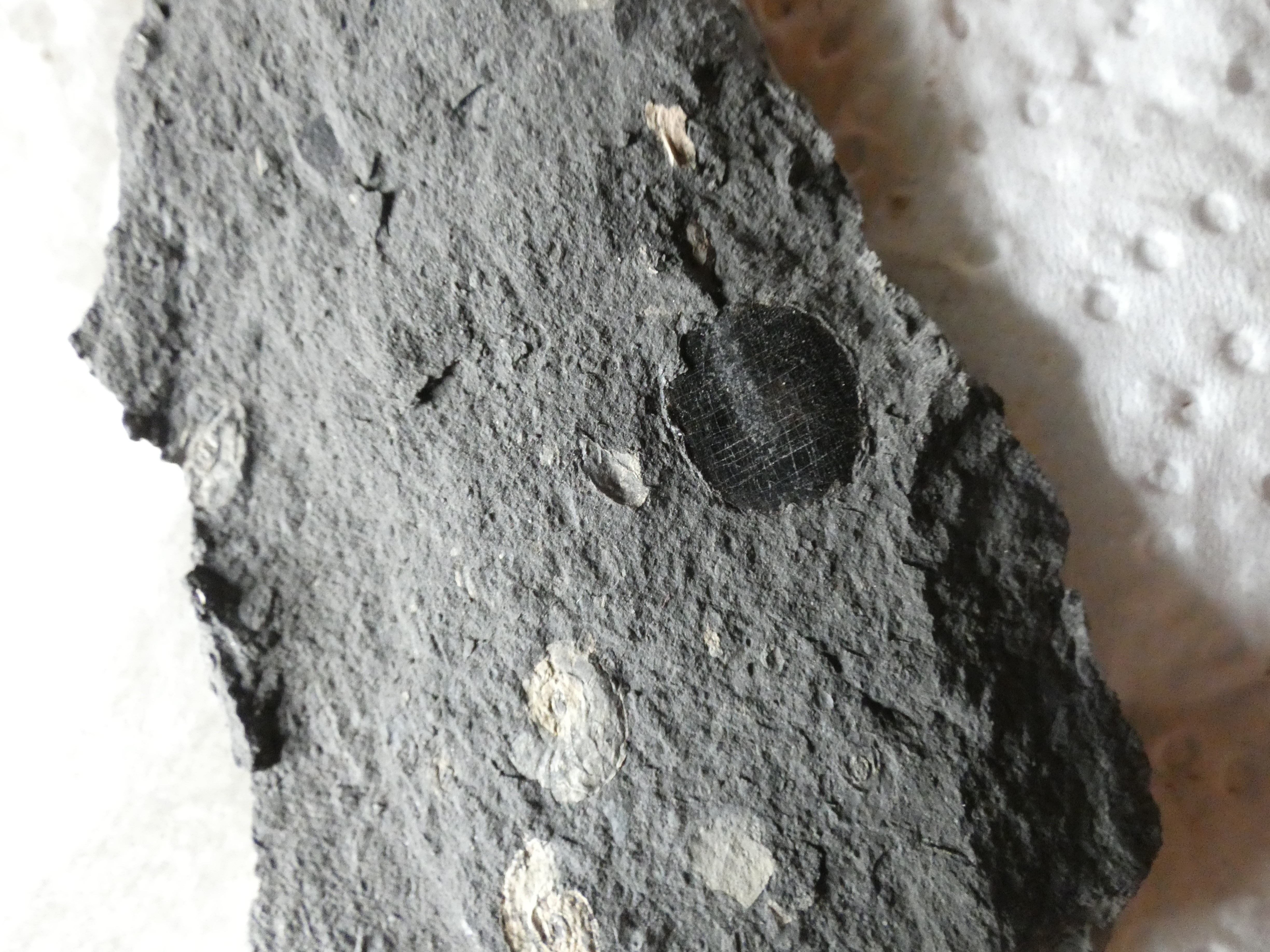

 Bonjour,toujours de la même couche, une écaille de poisson peut-être?
environ 1 cm sur 1cm
Bonjour Arbacina, tu refaire une photo en gros plan? ça ressemble à une écaille, une autre photo serait la bien venue.

Quelles espèces à de si grosses écailles?

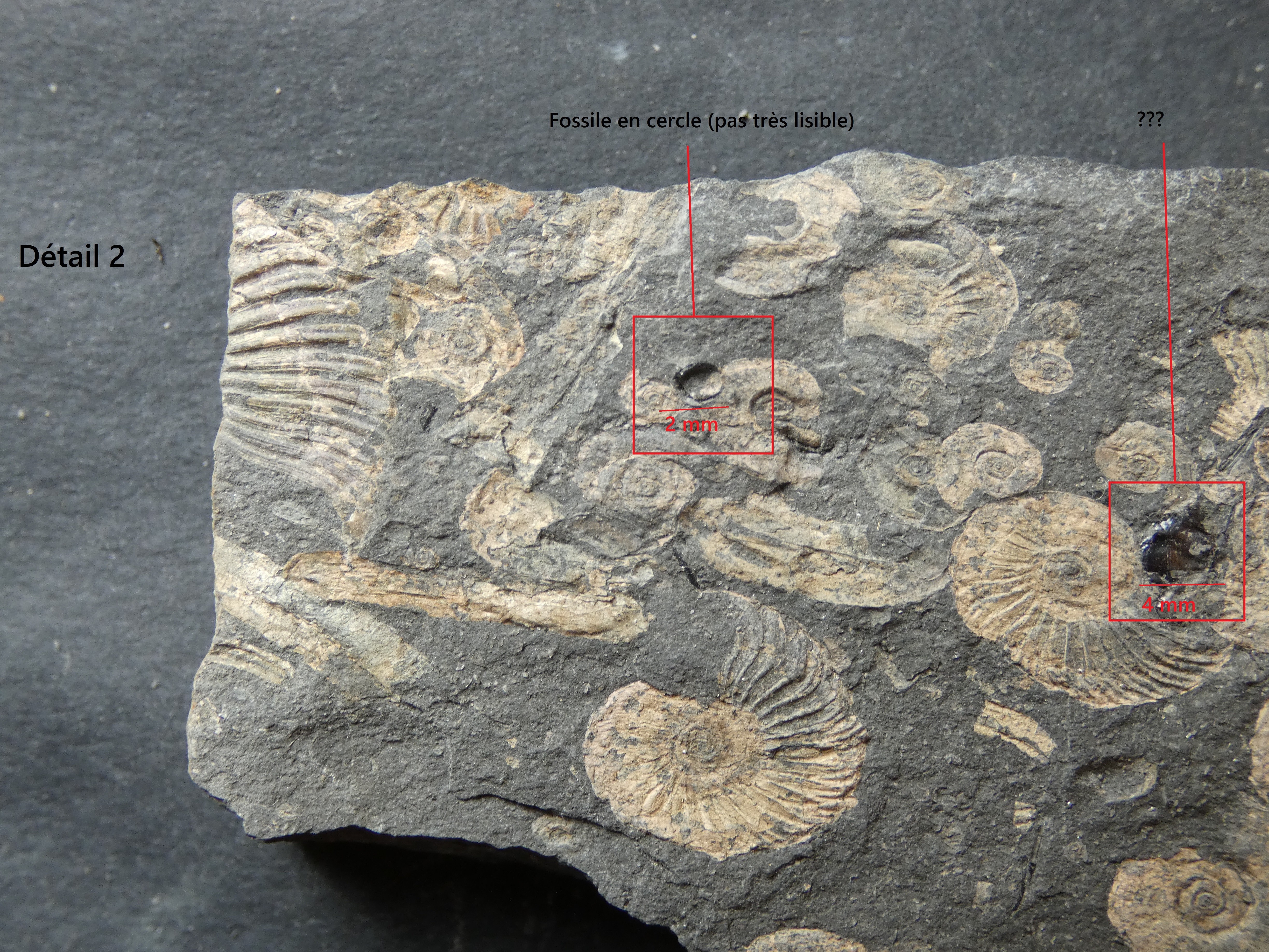

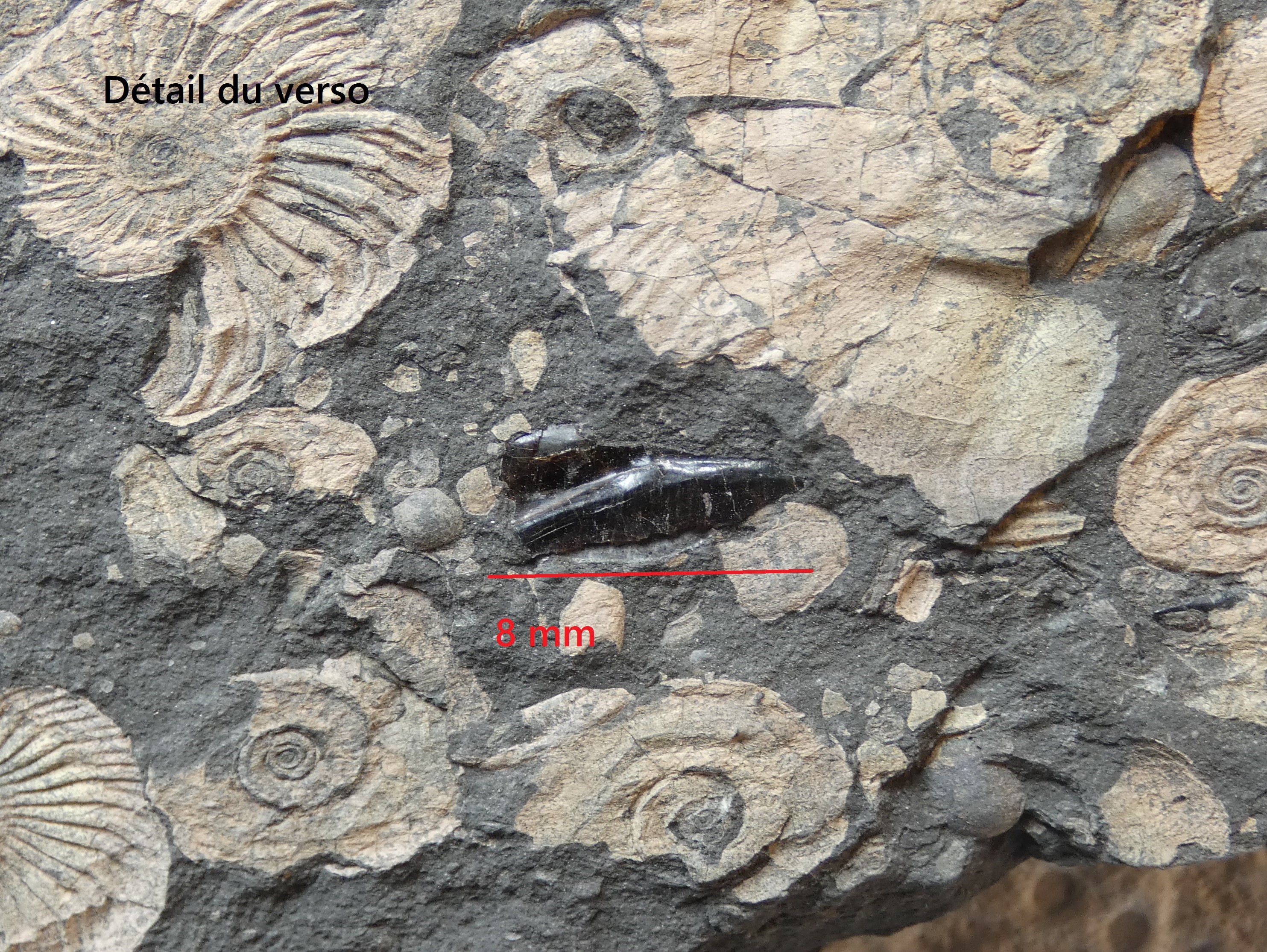

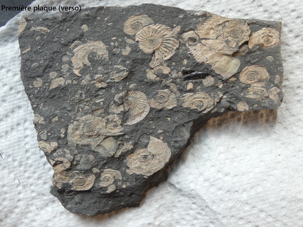

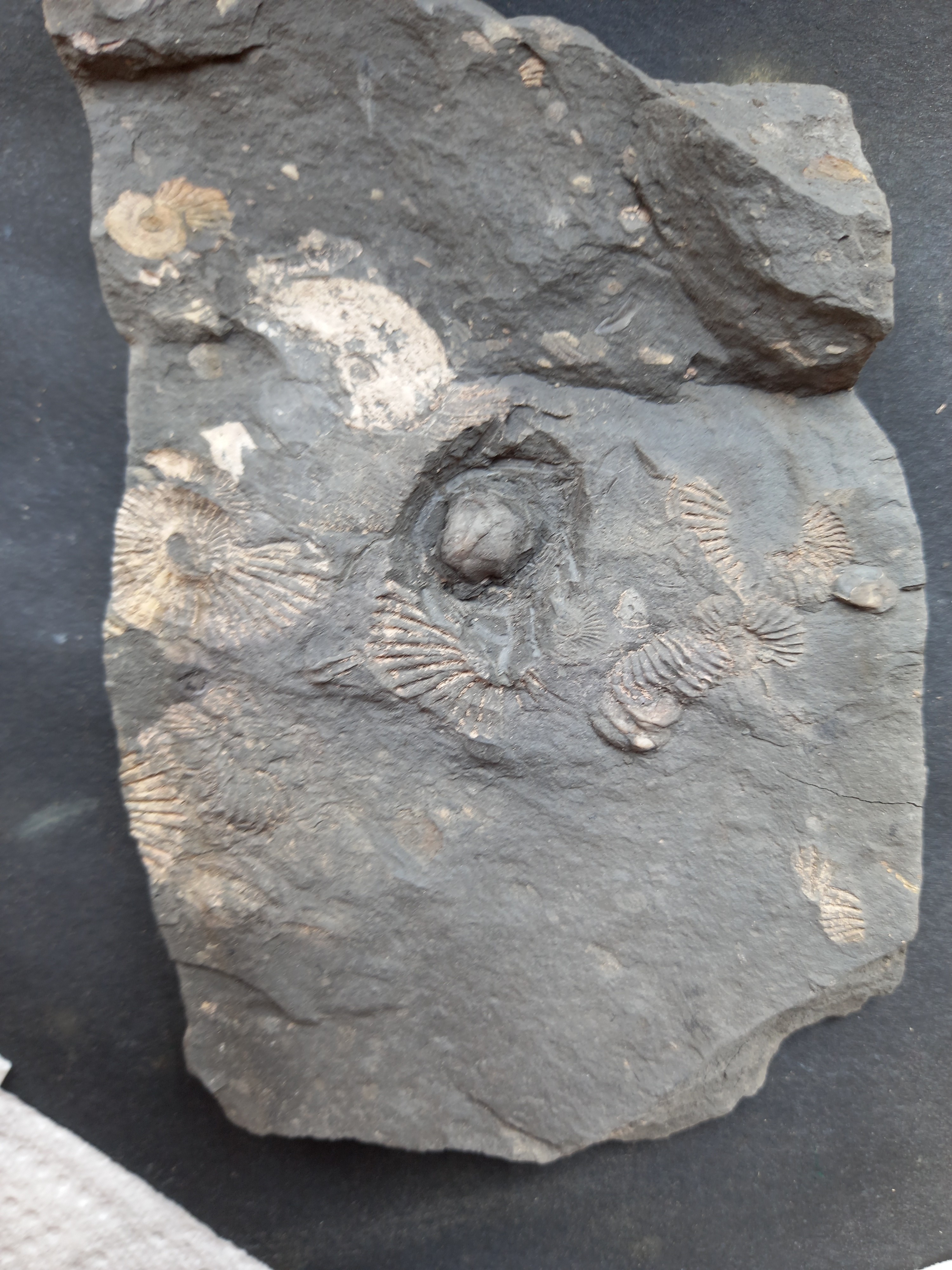

Bonjour,les ammonites sont clairement "Leymeriella tardefurcata" du niveau Paquier: Voir le revue Fossile n° 12 de 2012 parue le 12 à 12€ et oui un bon clin d’œil des rédacteurs, un article de Didier Bert (l'un de nos spécialistes des ammonites du sud est). On peu distinguer  aussi quelques fragments du genre Hypacanthoplites, donc on est dans l'albien basal.

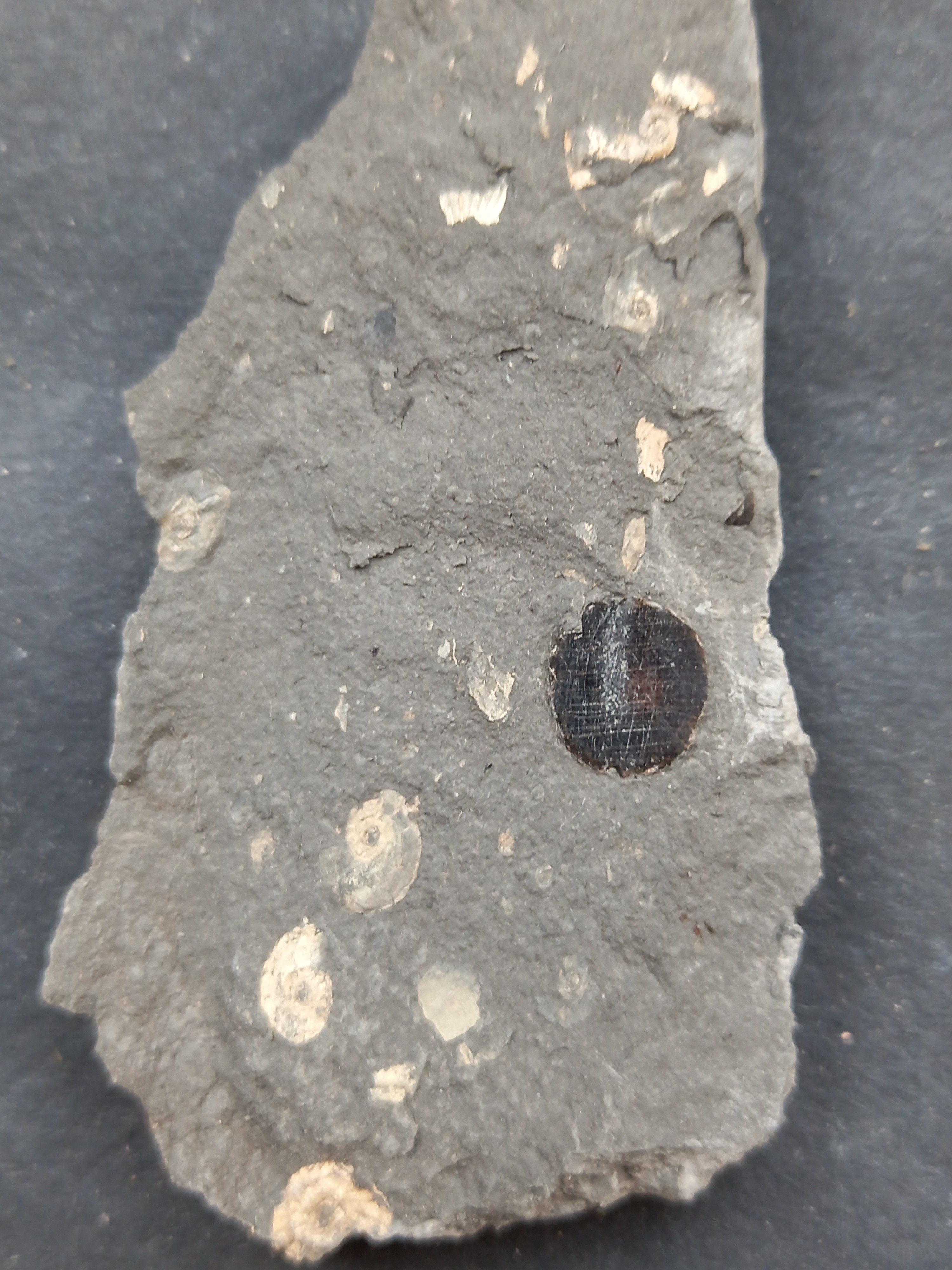

Bonjour à tous, merci pour vos réponses.

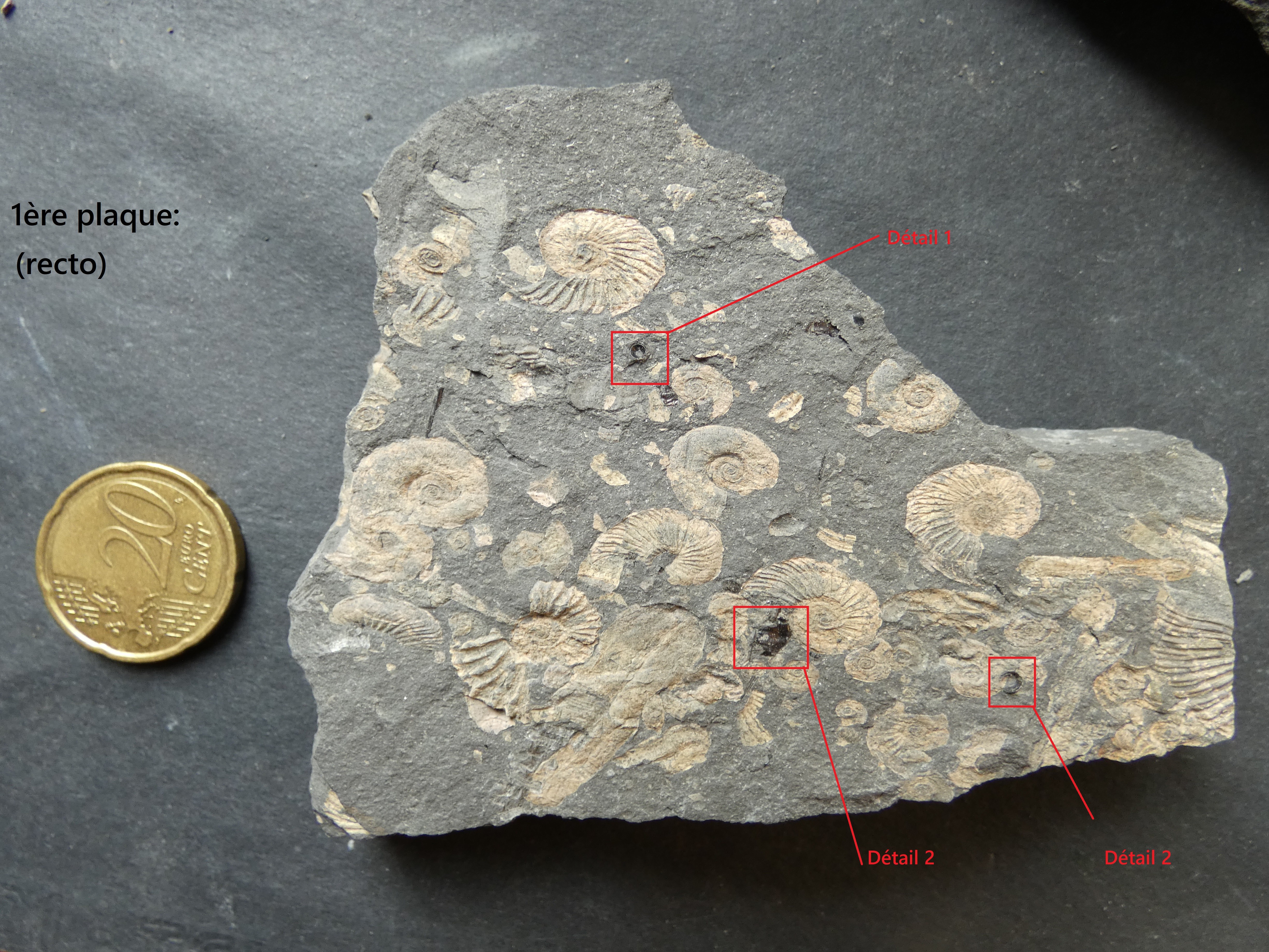

Désolé de répondre tard, voici quelques nouvelles tentatives de photos.
J'en ai profiter pour prendre en photo d'autres fossiles y ressemblant, leurs photos viendront après.
Ils sont tous très fins et très fragiles, réfléchissent bien la lumière (je ne sais pas si le terme "briller" correspondrait) et de petite taille. La première "écaille" que j'ai posté est la plus grosse et une des mieux conservé.
Voici d'abord d'autres images de la grosse "écaille":
Et maintenant d'autres fossiles du même genre, même endroit et même couche sur une autre plaque:

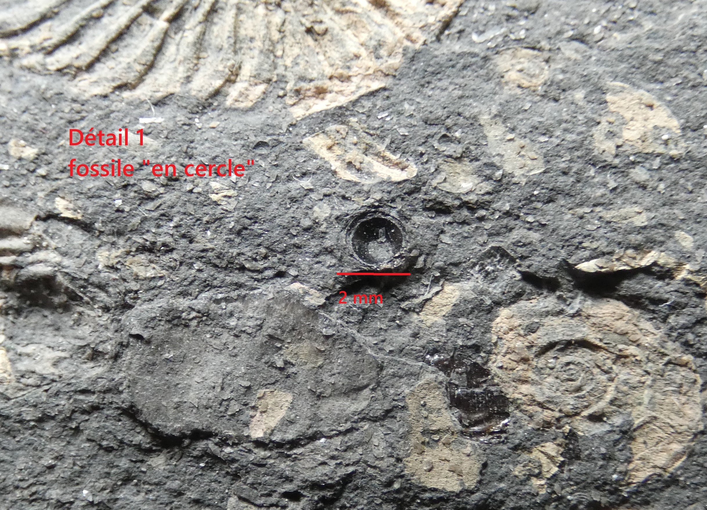

(les fossiles "en cercle" m'intéressent le plus, ils me font penser à des vertèbres de poisson, on verra 😛 )

:y a t il des belemnites dessus?
Sur ta dernière photo sa me fait penser à çà !!
Je n'ai pas trouvé de bélemnites identifiable dans cette couche mais il y en avait plus bas à l'air libre. Je n'avais pas pensé à cette hypothèse avant, pourquoi pas!
Cependant en cherchant sur le net je ne suis tombé sur aucune association de bélemnites avec ces ammonites de cette couche.
Le 09/09/2023 à 13:47, Arbacina a dit :
Oui, des os de la tête désarticulés et brisés, et des vertèbres (les cercles). Du poisson osseux, pas du requin.
