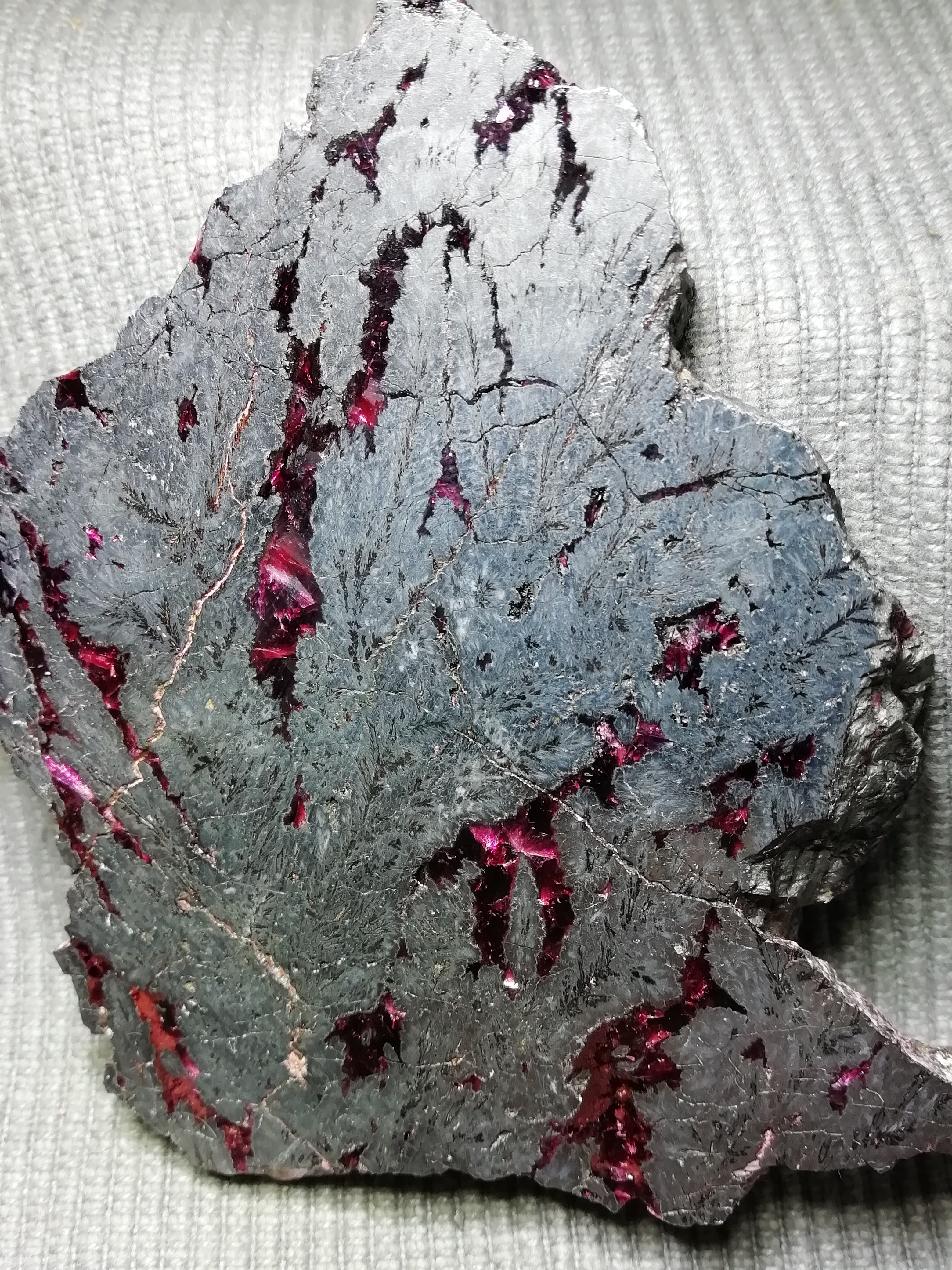

Bonjour à tous.
Toujours à remettre en question mes vieilles étiquettes.
Voici une Erythrite de Bou Azzer sur une matrice sulfurée. L'échantillon, collecté dans les années 80, mesure 6,5 cm et pèse 245 g.
L'étiquette indique Erythrite et Rosélite sur Skuttérudite.
A la bino l'Erytrite est évidente mais je n'ai pas trouvé de cristaux évoquant la Rosélite. Quant aux sulfures, les microcristaux présents
ne m'évoquent pas la Skuttérudite.
Alors je reviens vers vous à la pêche aux idées.
Merci d'avance!
Bonsoir. Ça ressemble bien au minerai massif de Bou Azzer, avec de la skuttérudite, et des trous pour l'érythrine.
Mais il me semble me souvenir (ça date énormément) que dans ces zones altérées, la skutt est souvent remplacée (en surface) par des minéraux de cuivre tardifs, repérés a la microsonde, mais jamais formellement identifiés. D’où l'aspect pas très gris argenté normal de la skuttérudite..

Et quid des micro-cristaux d'aspect pseudo-octaédriques comme sur photo 3 (en bas à gauche), 4, ou 5 (en bas)?
Cette morphologie n'est pas exclue a priori. Sinon, on peut penser a la cobaltite, mais je ne vois pas de moyen de résoudre le pb.
Ce que j'ai vu comme lollingite (ou safflorite) ou une solution solide entre les deux a plutôt un aspect plumeux, et c'est vrai qu'il y en a souvent en gangue de l'érythrite.

Il y a 5 heures, Pierre-Tristan DOMERG a dit :
curieux microcristaux métalliques à patine jaune.
Je sèche.
Il m'est arrivé de suspecter une couche d'arseniosiderite autour des skutterudites altérées.
Mais basé uniquement sur la détection simultannée de Fe, Ca et As en cartographie MEB.

les cristaux de la (assez rare) cobaltite présentent effectivement des octaèdres plus ou moins aplatis et une patine jaune similaire. Je supposes que dans cette formation il n'est pas exclus qu'il y ait plusieurs minéraux de cobalt associés comme skuttérudite, safflorite et cobaltite. La forme cristalline devrait pouvoir les différencier.
Il y a en effet a peu près toutes les combinaisons possibles entre arseniates, sulfo-arséniates et sulfures de Co, Ni, Fe, seuls ou en solutions solides dans ce gisement.
Dans les années 1975-80 ou j'y ai trainé, les déterminations minéralogiques se faisaient sur section polie, avec l'aide du grand maitre Paul Picot et du MEB du BRGM. Donc pas beaucoup de points de comparaison avec la microminéralogie, malheureusement...
Comme dans tout gisement polymétallique, il y a des paragenèses primaires (de relativement haute température, disons mésothermales) et des paragenèses secondaires (dont l'erythrine). Un point assez marquant est que la répartition des arseniates, sulfo-arséniates et sulfures dans le gisement n'est pas quelconque : elle parait étroitement liée à proximité des serpentinites. La plupart des corps minéralisés se trouve dans des contacts entre serpentinites et d'autres roches (diorites quartziques a Tarouni, vulcanites acides a Tamdrost) et nous y avions relevé des zonations assez systématiques : skutterudites (arseniates) du coté du matériel ultrabasique, sulfures du coté des roches acides, sulfo arseniures entre les deux... Avec une zonation minéralogique assez similaire en ce qui concerne la gangue silico-carbonatée. Bref, l'impression d'avoir affaire a un gisement de contact basique-acide ou le gradient chimique (le pH) contrôle peu ou prou la minéralogie.
