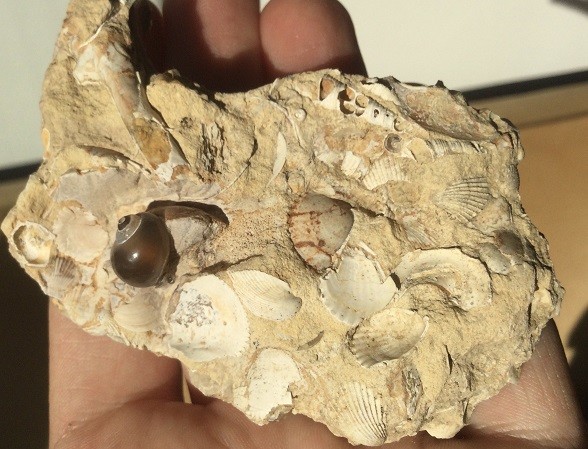

Cependant, dans les éboulis de pente et au bord des chemins je suis tombé sur des morceaux de silex zébrés pris dans un calcaire tendre et beige.
Certains silex imprégnaient des niveaux à fossiles.
Et parmi tout ces blocs je suis tombé sur un morceau très riche en coquille, moins silicifié, mais présentant deux très beaux moules internes en calcédoine.
Cependant, en relisant les notices géologiques du coin (feuille de Craonne surtout), je n'ai jamais vu mention de silex, ou de n'importe quel type de silicification, dans les formations du Tertiaire
Ma question est donc d'où proviennent ces blocs?
S'agit-il de restes de terrassement provenant d'une carrière plus loin? de résidus d'une couches érodées? ou simplement de quelque chose dont il n'a pas été fait mention mais qui existe bien sur place et que je n'ai pas vu directement à l'affleurement.

il y a une heure, Eclatdesilex a dit :
Ou quelque chose dont il n'a pas était fait mention mais qui existe bien sur place
Bonsoir, oui, c'est exactement ça, le silex est rarement mentionné sur les cartes géologiques, sauf s'il s'agit d'une caractéristique majeure de la formation. Magnifique cette cristallisation de calcédoine.

La question n'était pas dans la détermination mais plutôt dans la provenance (en place ou déplacé).
Il est fort possible que les "silex" soient en fait des chailles du sommet des calcaires du Lutétien moyen.
Chaille = Concrétion siliceuse dans une matrice calcaire à laquelle elle passe insensiblement". Contrairement aux silex du Crétacé où la limite est très tranchée.
C'est évoqué dans la notice de Craonne: "Les couches sommitales qui font transition avec le Lutétien continental montrent des calcaires marneux tendres, des grès calcareux friables avec très souvent des niveaux à chailles et des faciès de dessalure annonçant le Lutétien supérieur."

bonjour,
je confirme, ce sont les niveaux dits à Chailles qui sont notés sur les cartes géol locales comme marquant la limite entre le Lutétien moyen et le Lutétien supérieur. Du moins c'était comme cela que cartographiquement Michel Laurain avait mis la limite lors de la réalisation des cartes de Craonne et de Fismes.
Stratigraphiquement, on trouve ces silicifications ponctuelles juste au dessus du toit des carrières souterraines de pierres rousses (type Courville - voir figure).
Mais géographiquement ce sera vrai pour tout le secteur entre Reims et Fismes (dont la vallée de l'ardre) et le Massif de St Thierry, et notamment à Hermonville.
Il peut y avoir 1, 2, 3 niveaux de chailles superposés et même parfois plus encore...
Parfois la silicification est juste au sein de la matrice fine et elle met en valeur les petits litages obliques qui sont dans les niveaux juste sous les calcaires à plantes.
Mais parfois, comme justement dans certaines carrières souterraines d'Hermonville, la silice s'est infiltrée dans la lumachelle dans le calcaire tendre qui est au dessus des bancs de pierre de taille. Et cela donne des silicifications bien plus marquées, proches des silex ludiens.
Bref, c'est bien ce qui est indiqué sur le log qui a été donné en exemple, juste au dessus (j'en suis l'auteur).
